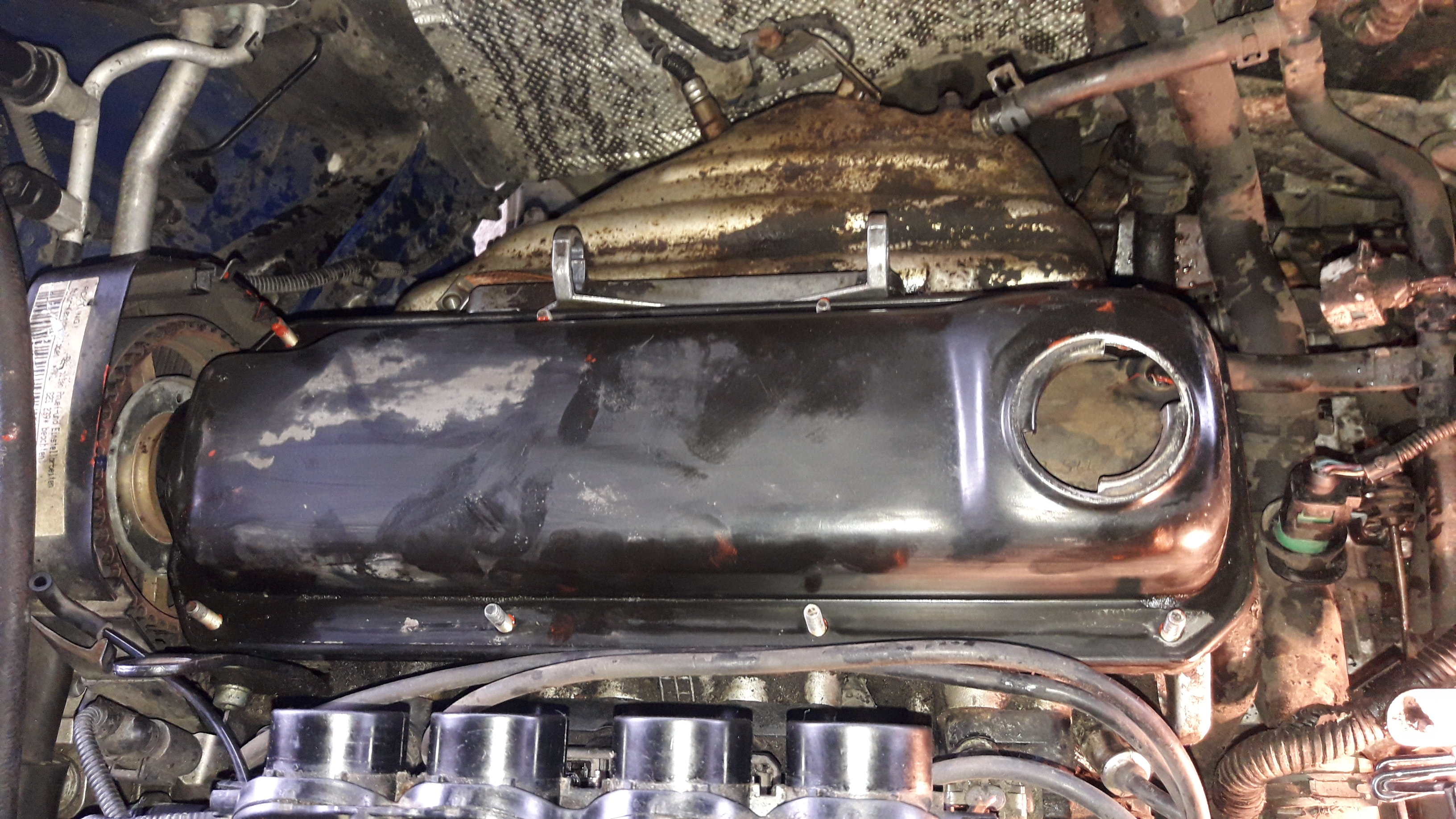

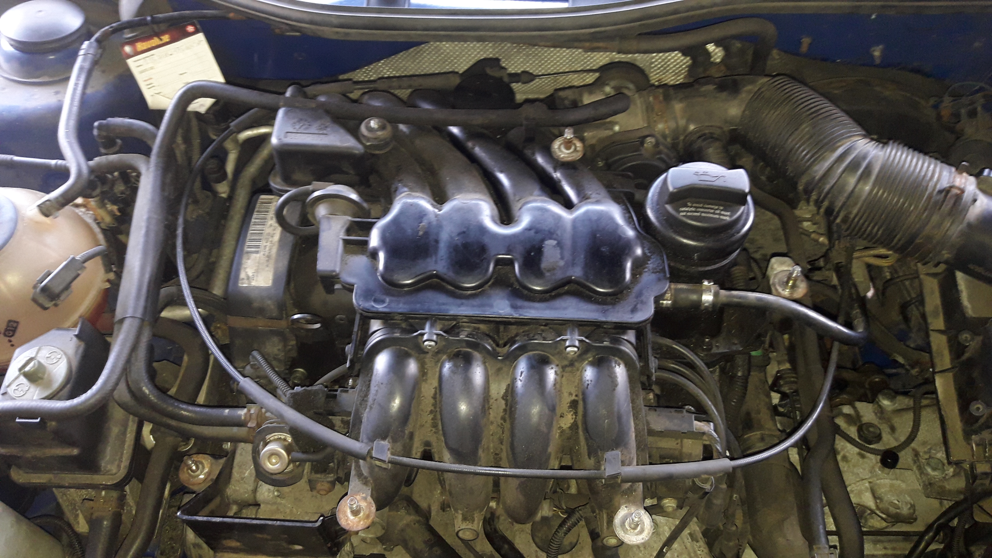

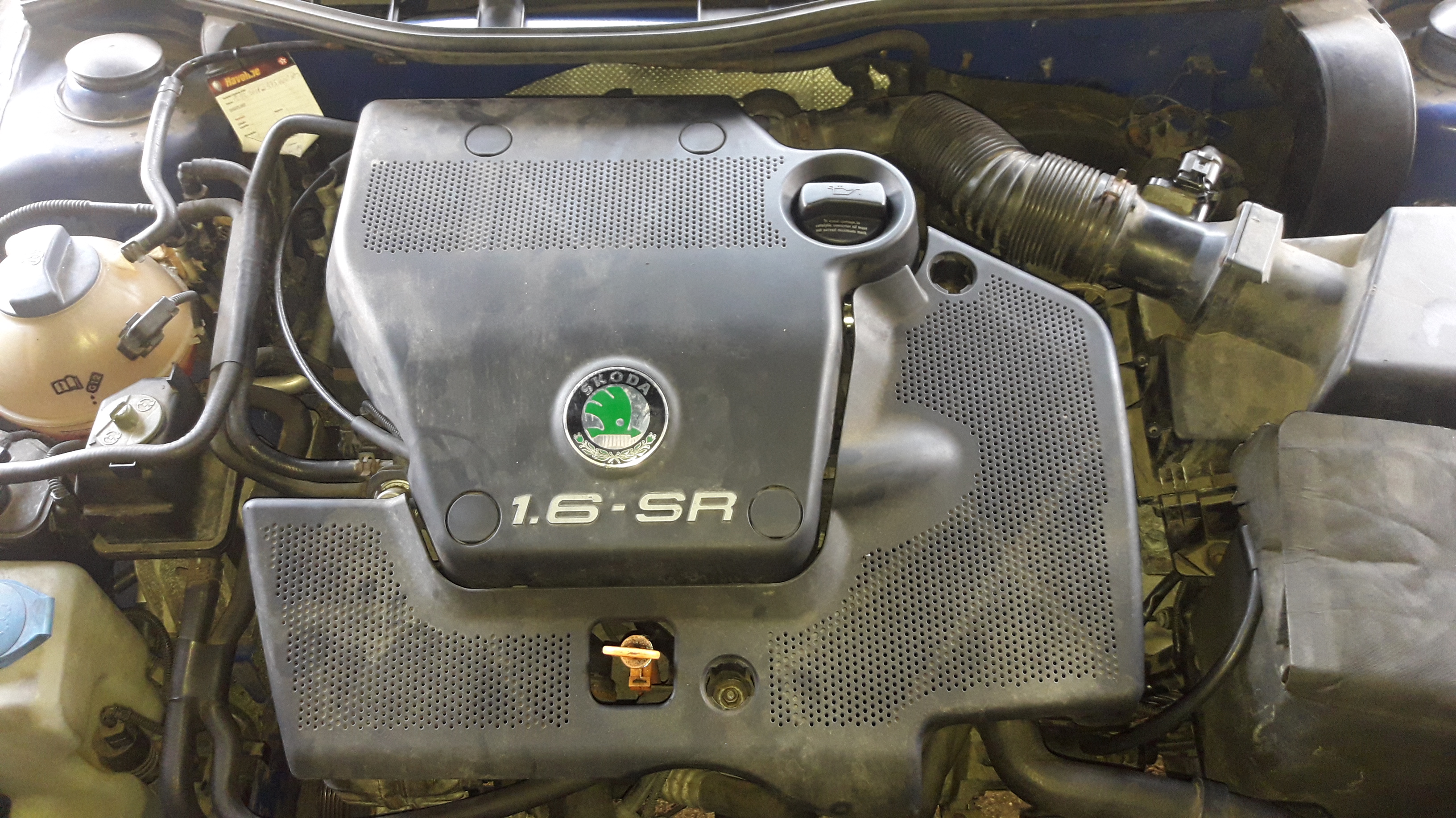

otevřít motor

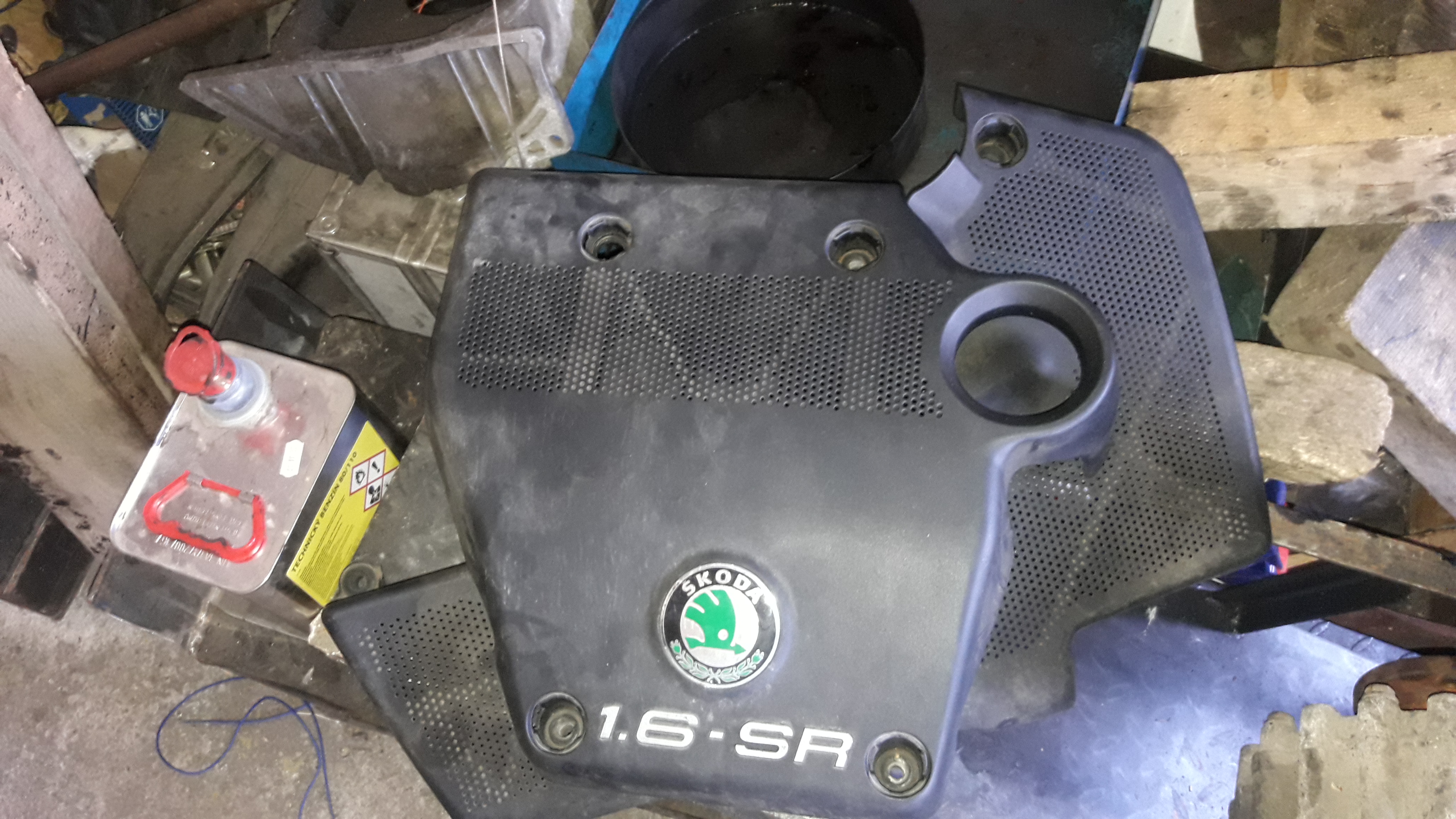

sundat oba plastový dekly motoru

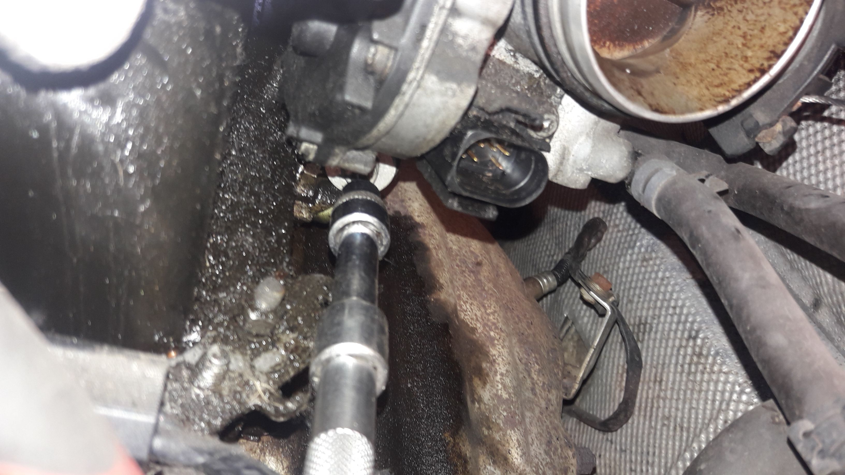

sundáme klapku a můžem jí rovnou i vyčistit viz:
viewtopic.php?f=135&t=224

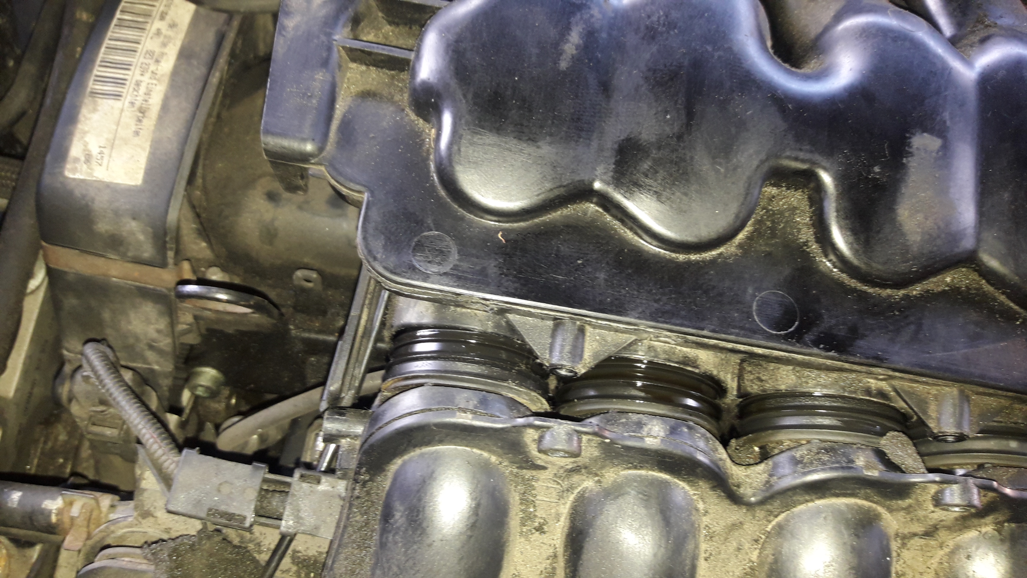

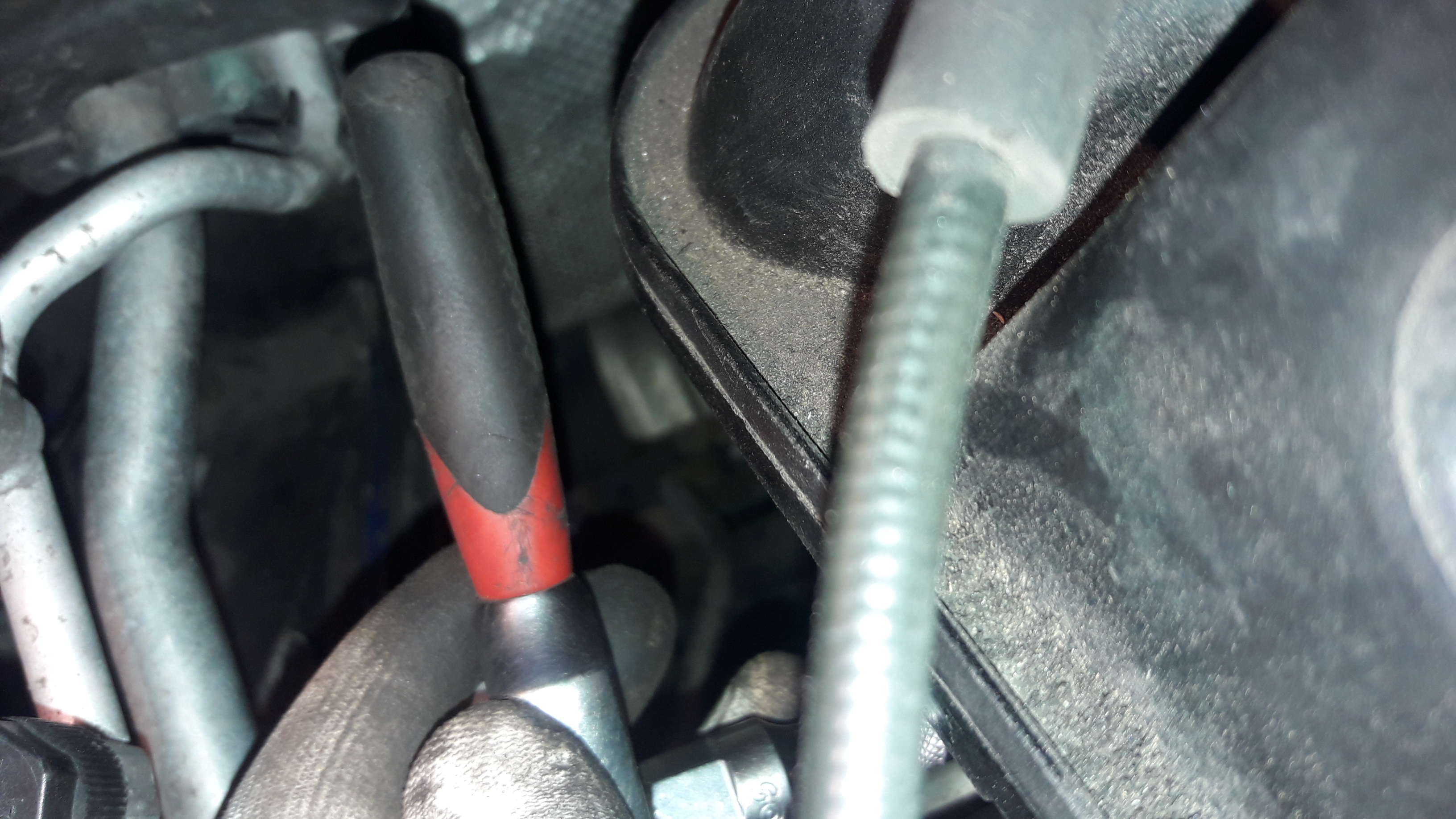

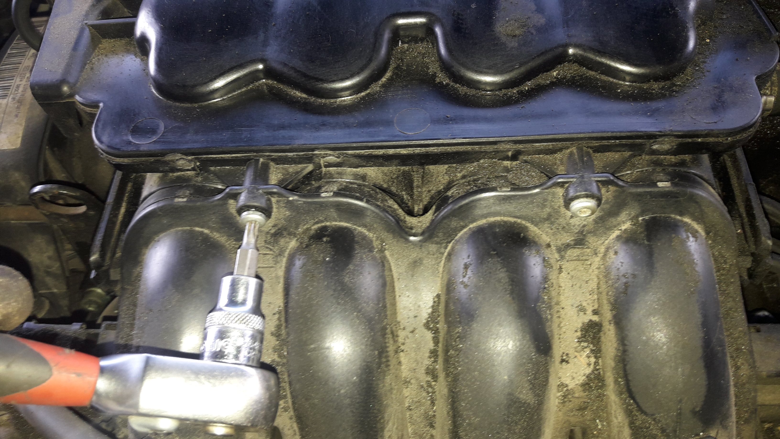

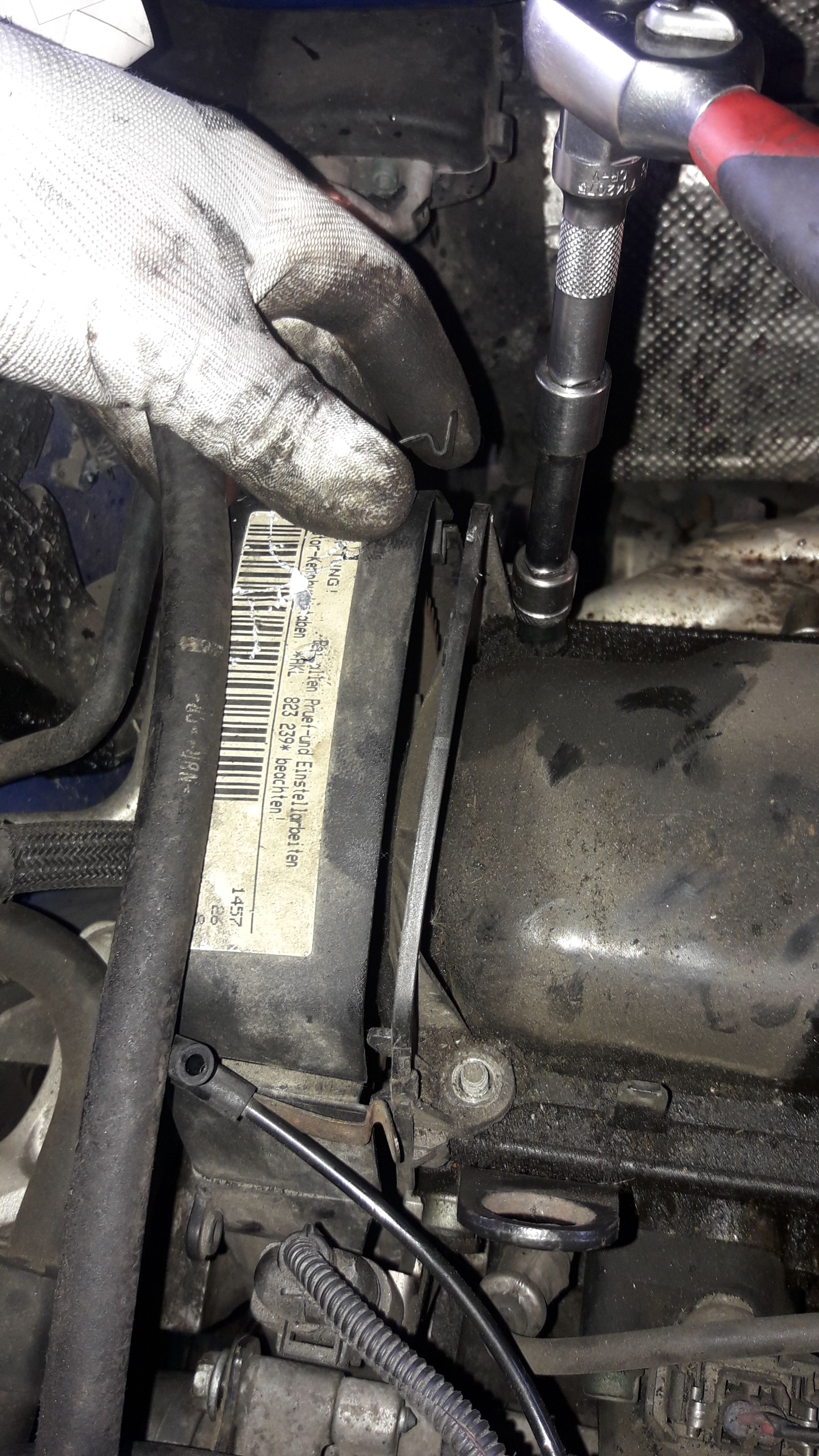

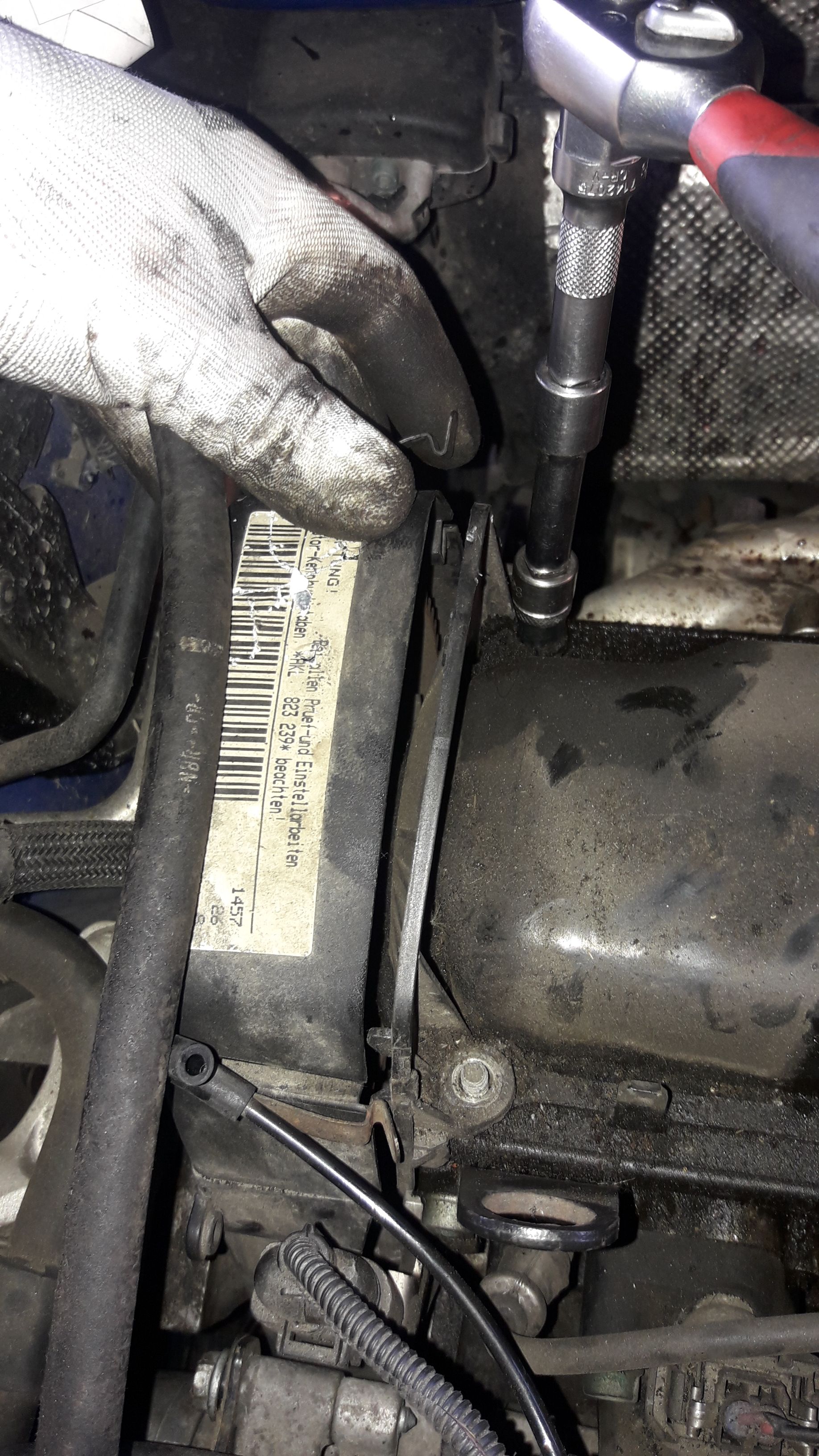

ted je třeba sundat to plastový sání,z předu povolíme oba torxi
pak vycvaknem oba ty umělohmotný trny viz foto:

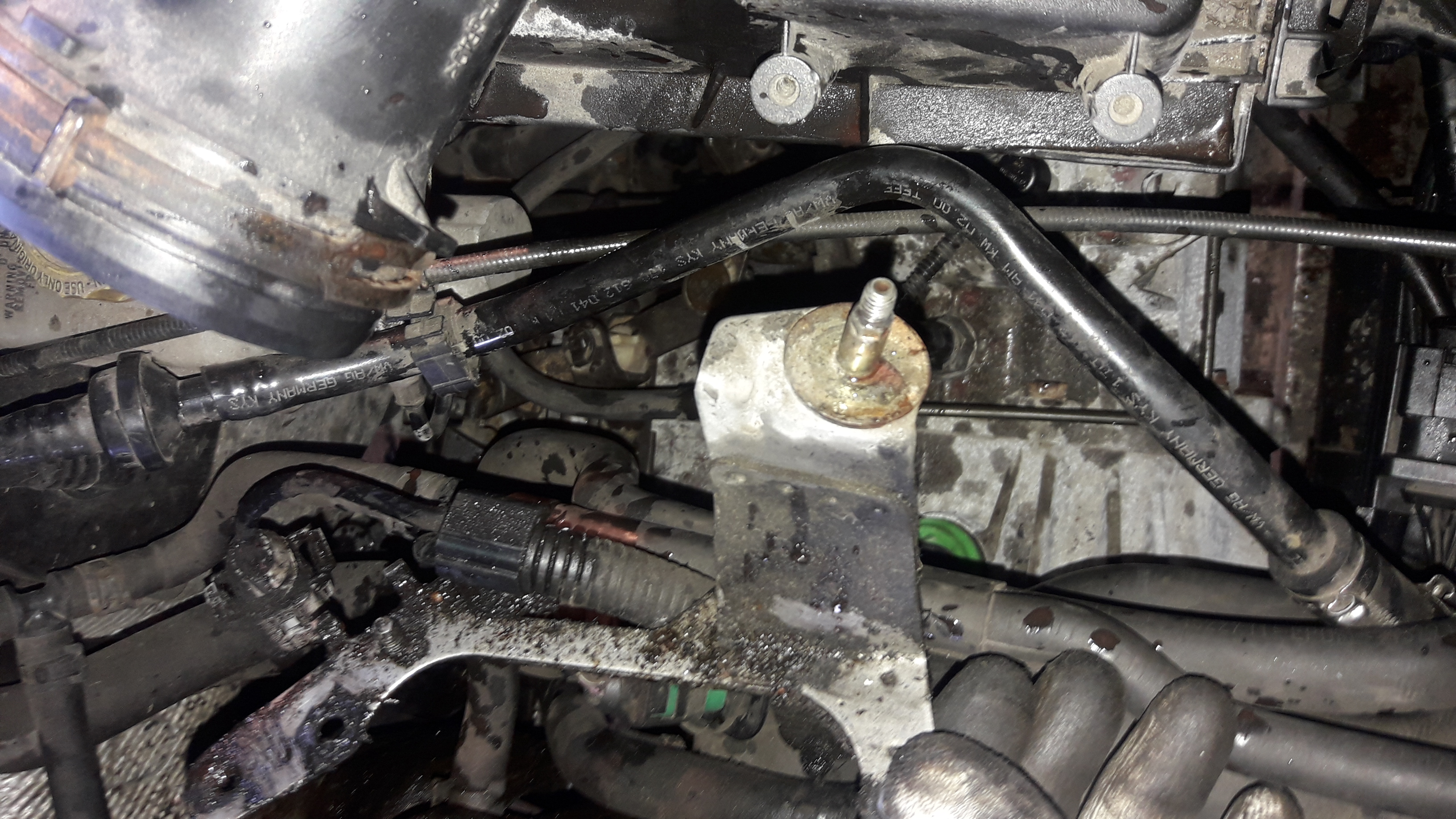

ted povolíme oba imbus šrouby co drží to sání ze zadu,z pravý strany tam neni vidět a je tam naprd přístup
z tý levý do de v pohodě

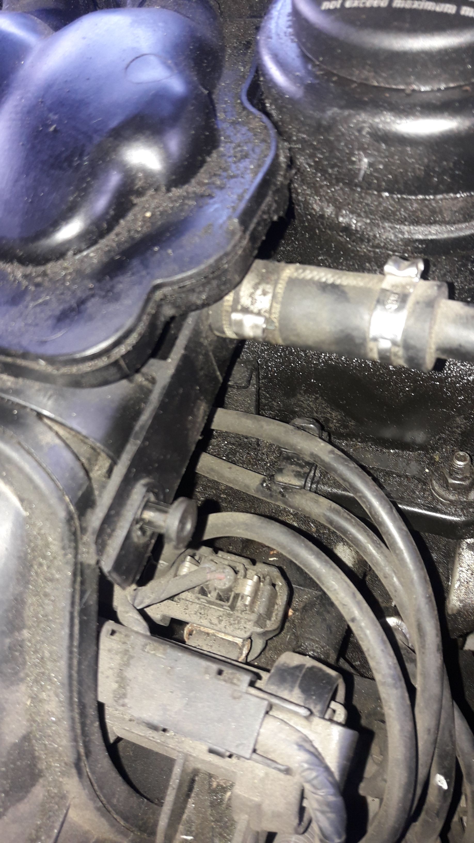

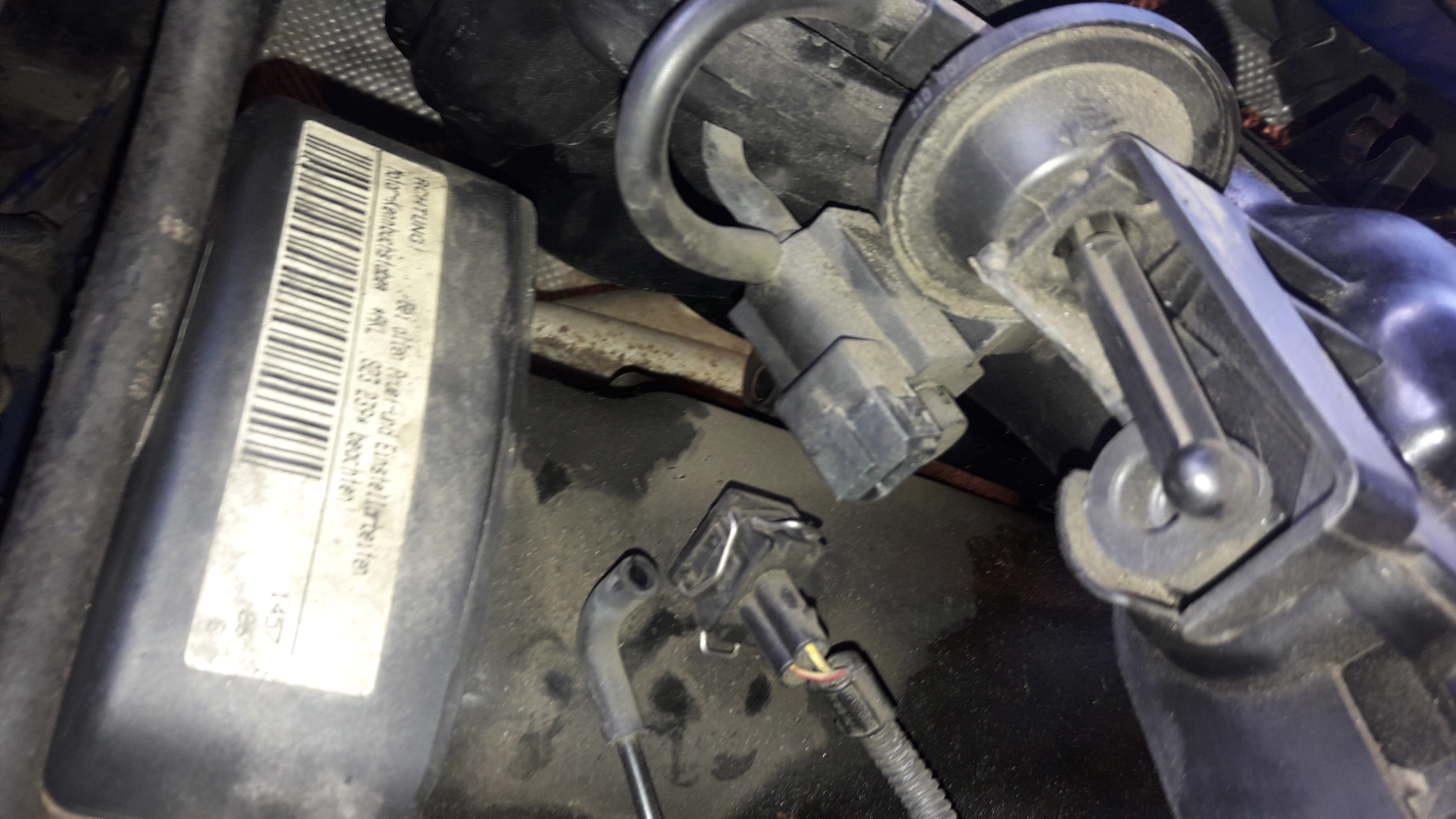

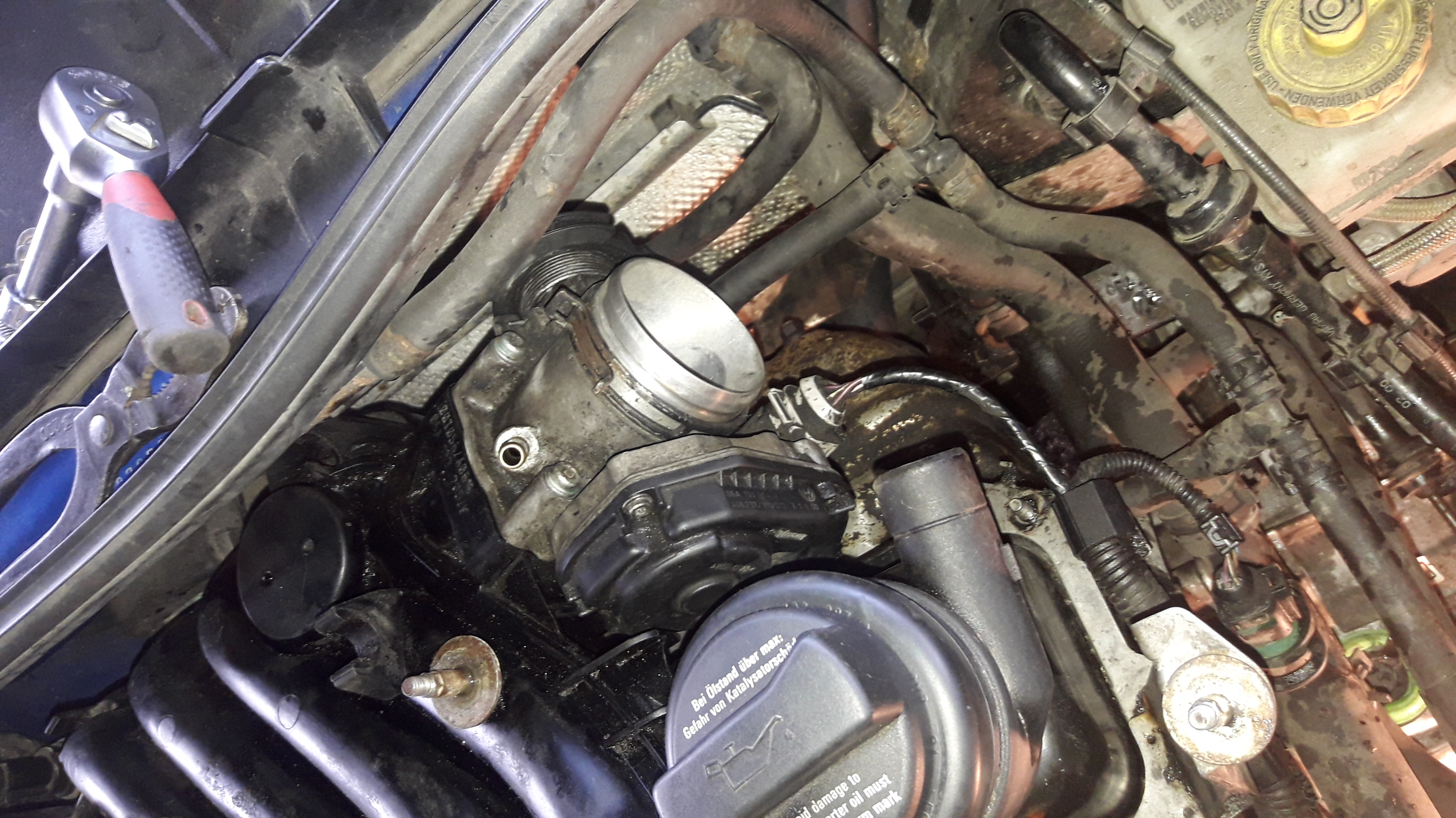

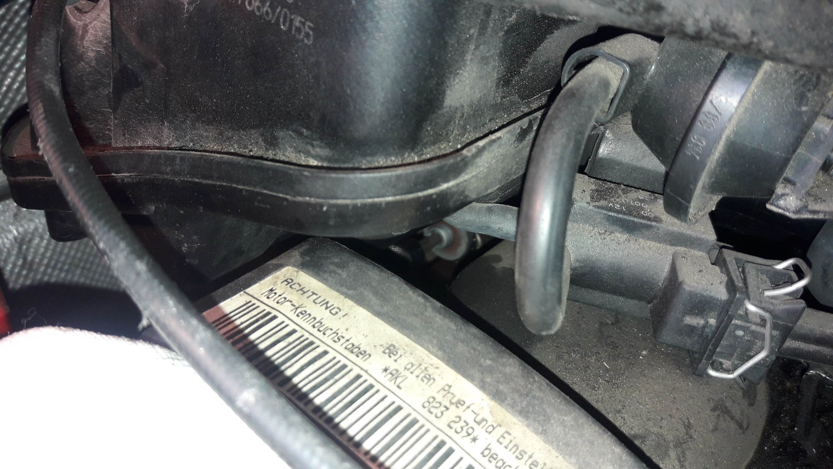

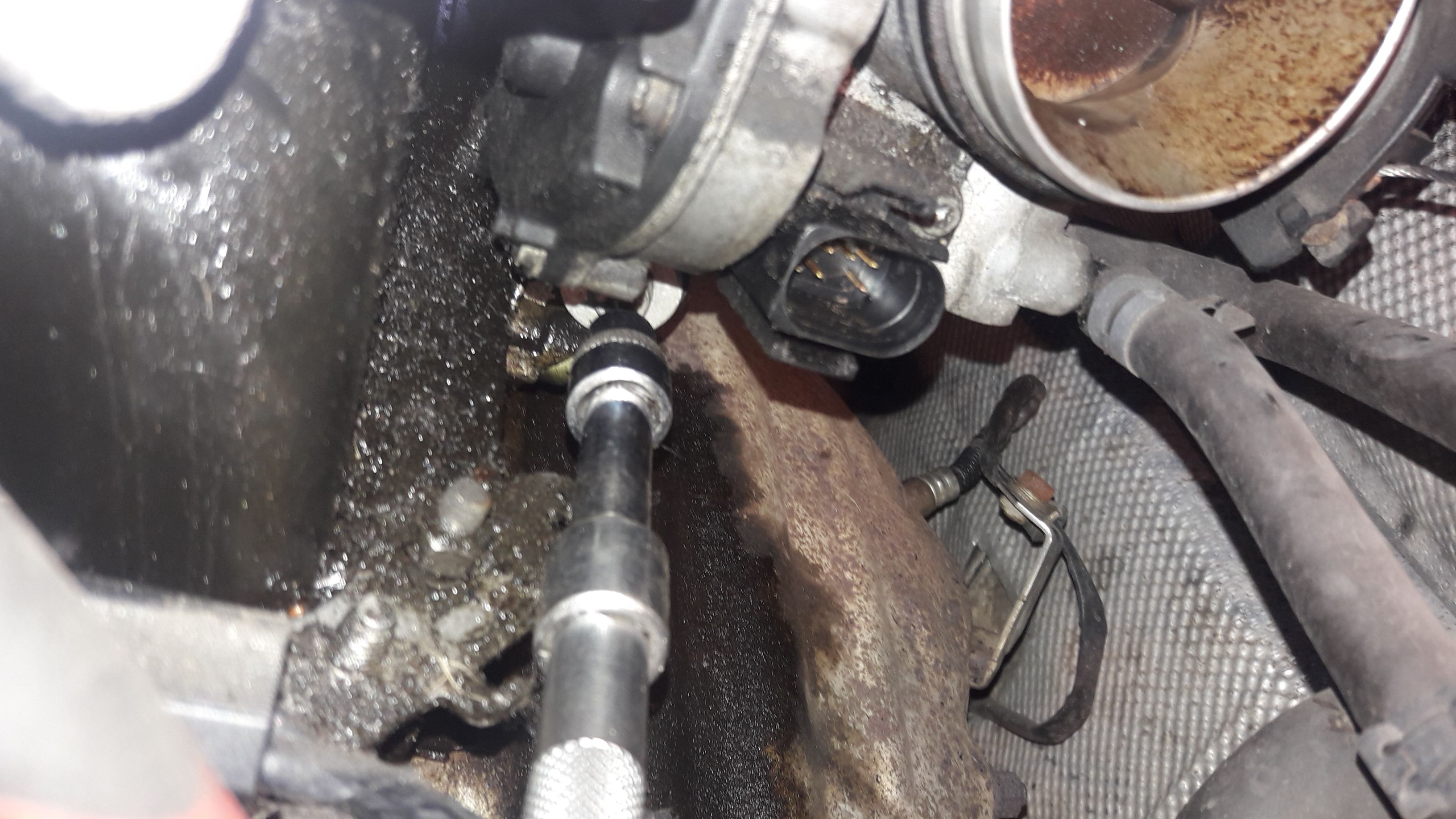

dále odpojíme hadici podtlaku viz foto:
a odpojíme od elektriky a podtlaku regulaci výřivých klapek

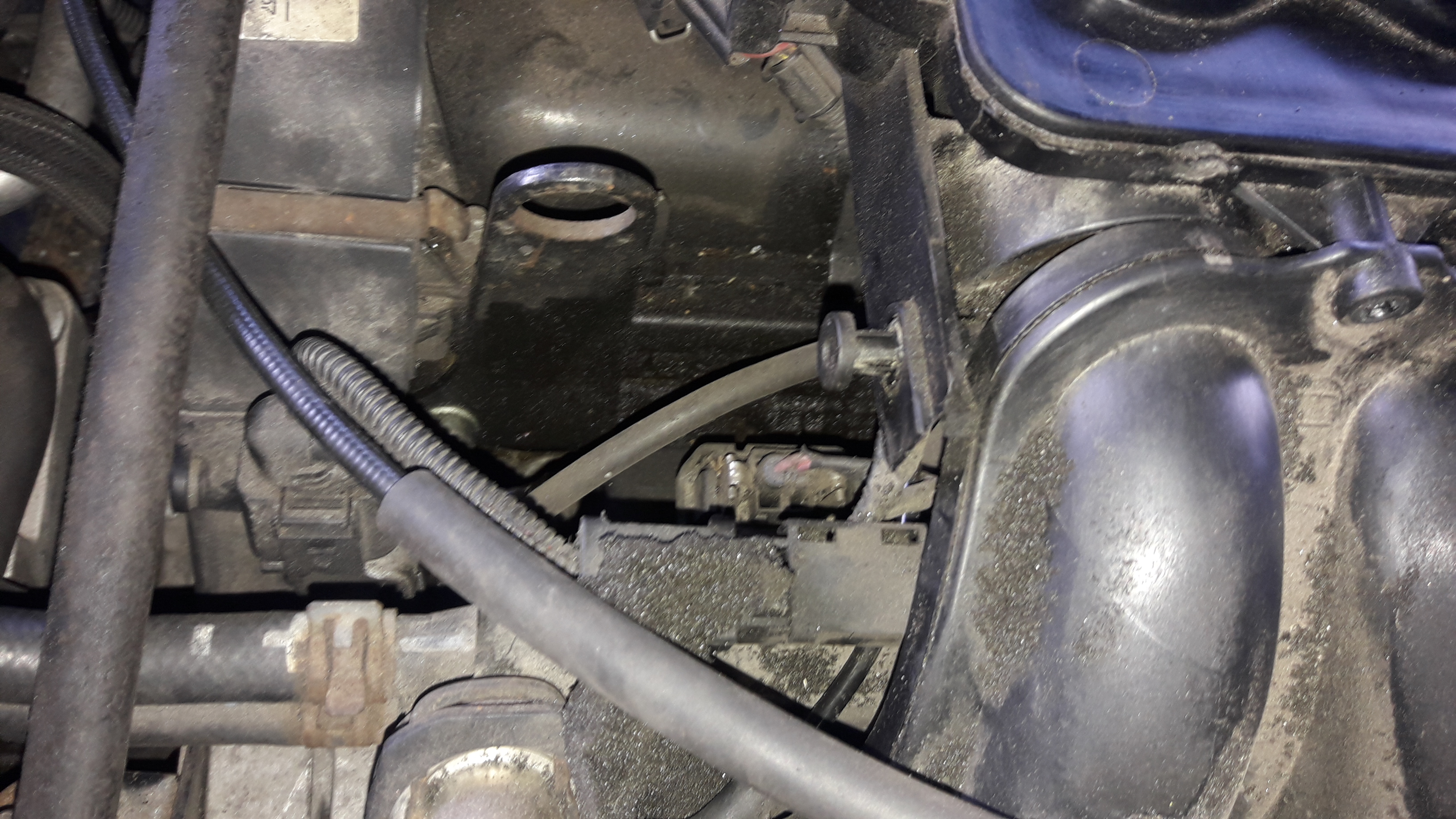

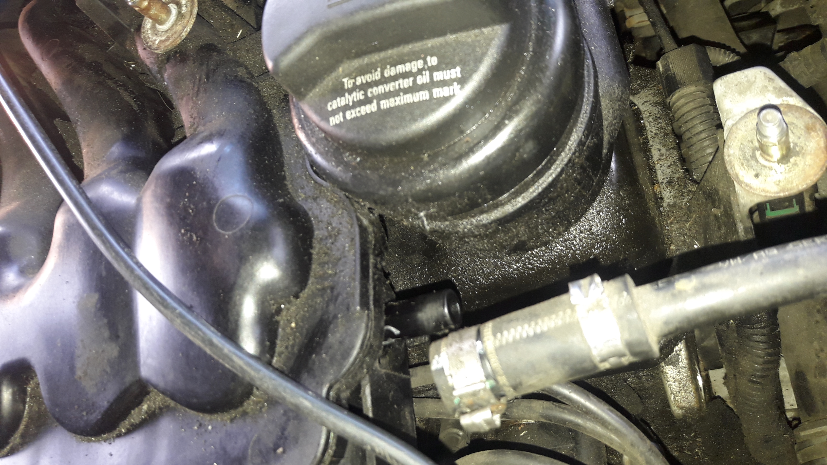

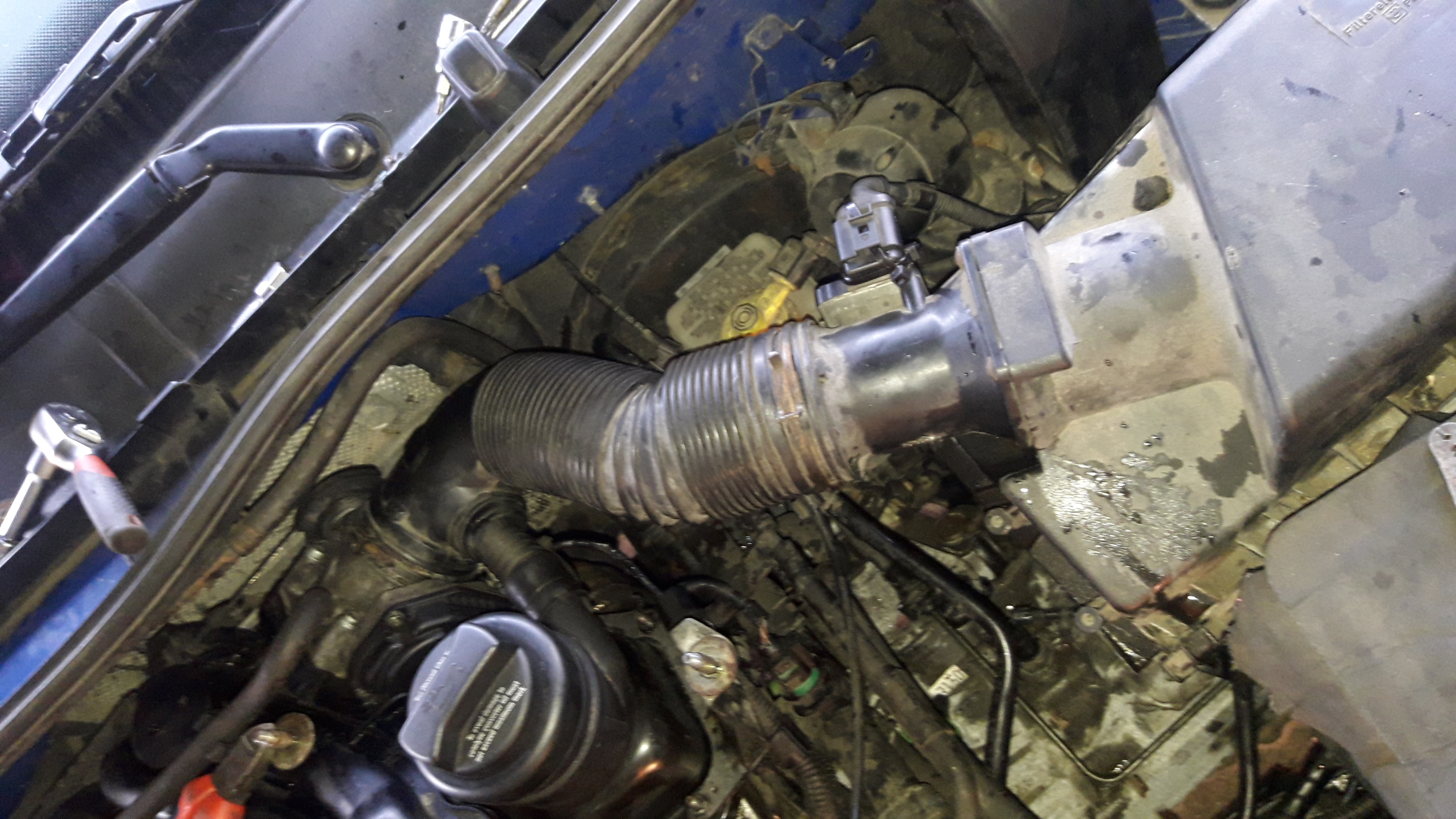

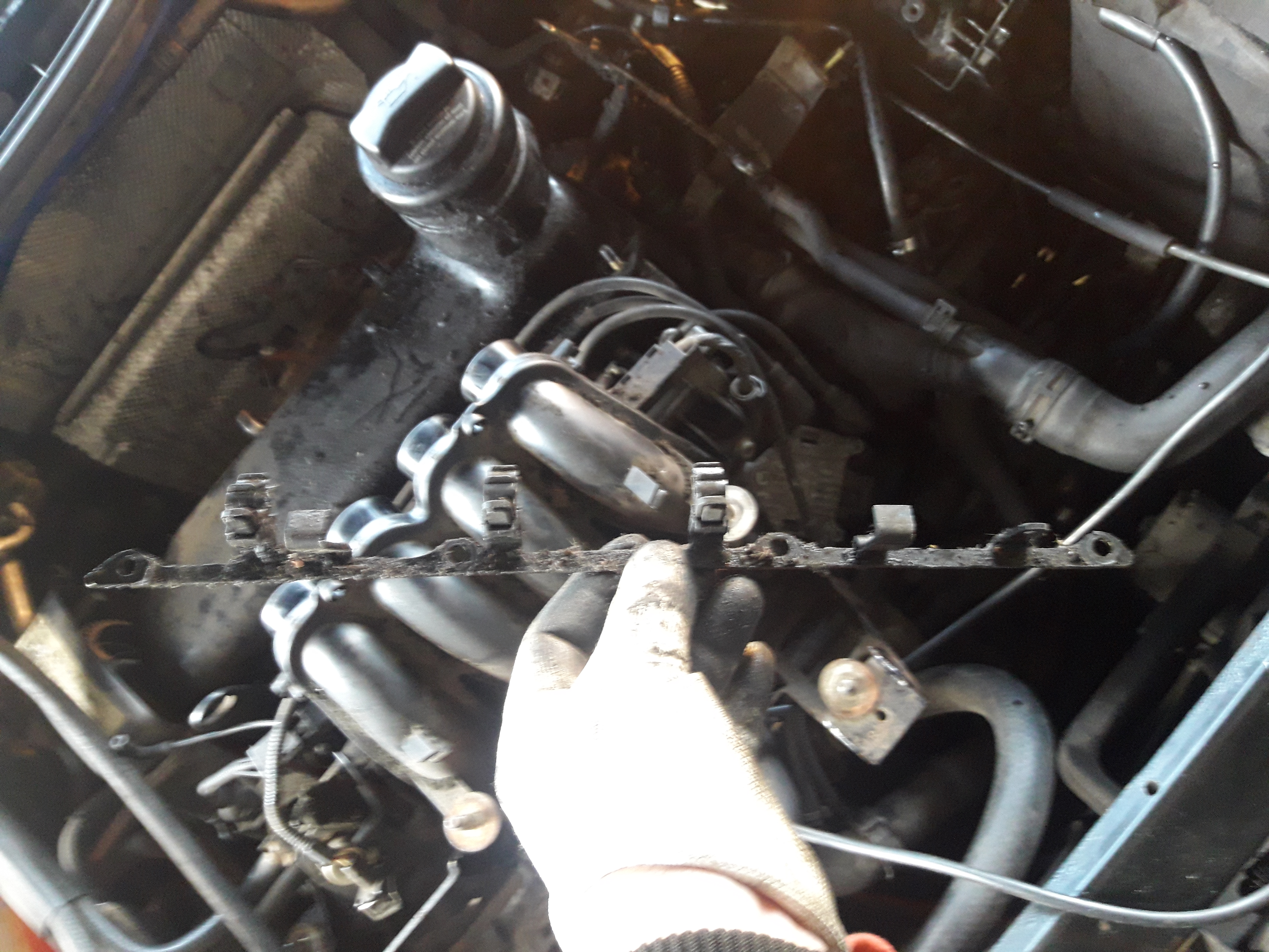

ted si z předu sání povycvaknem obě plastový pojistky a povytáhnem si to ven

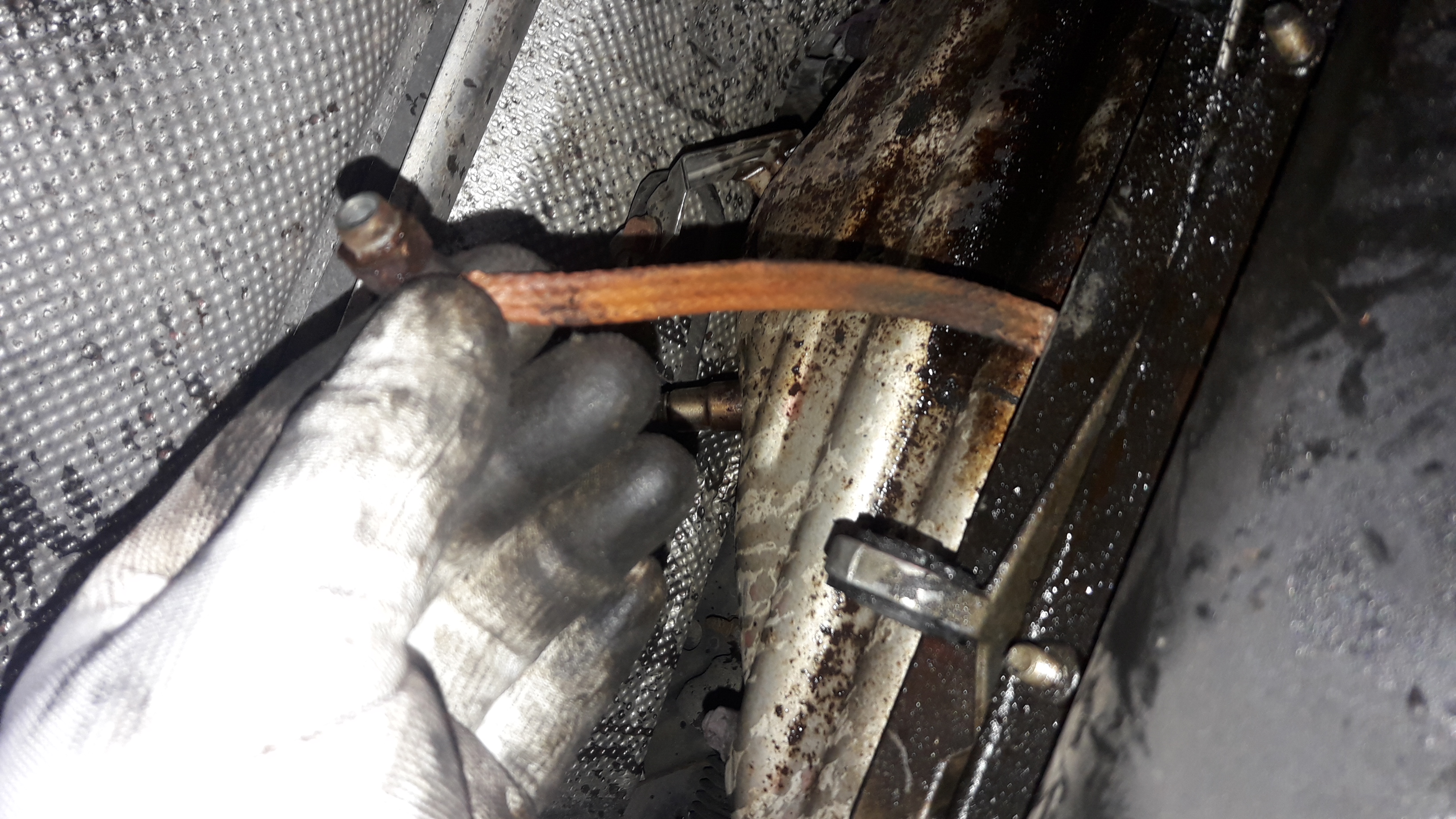

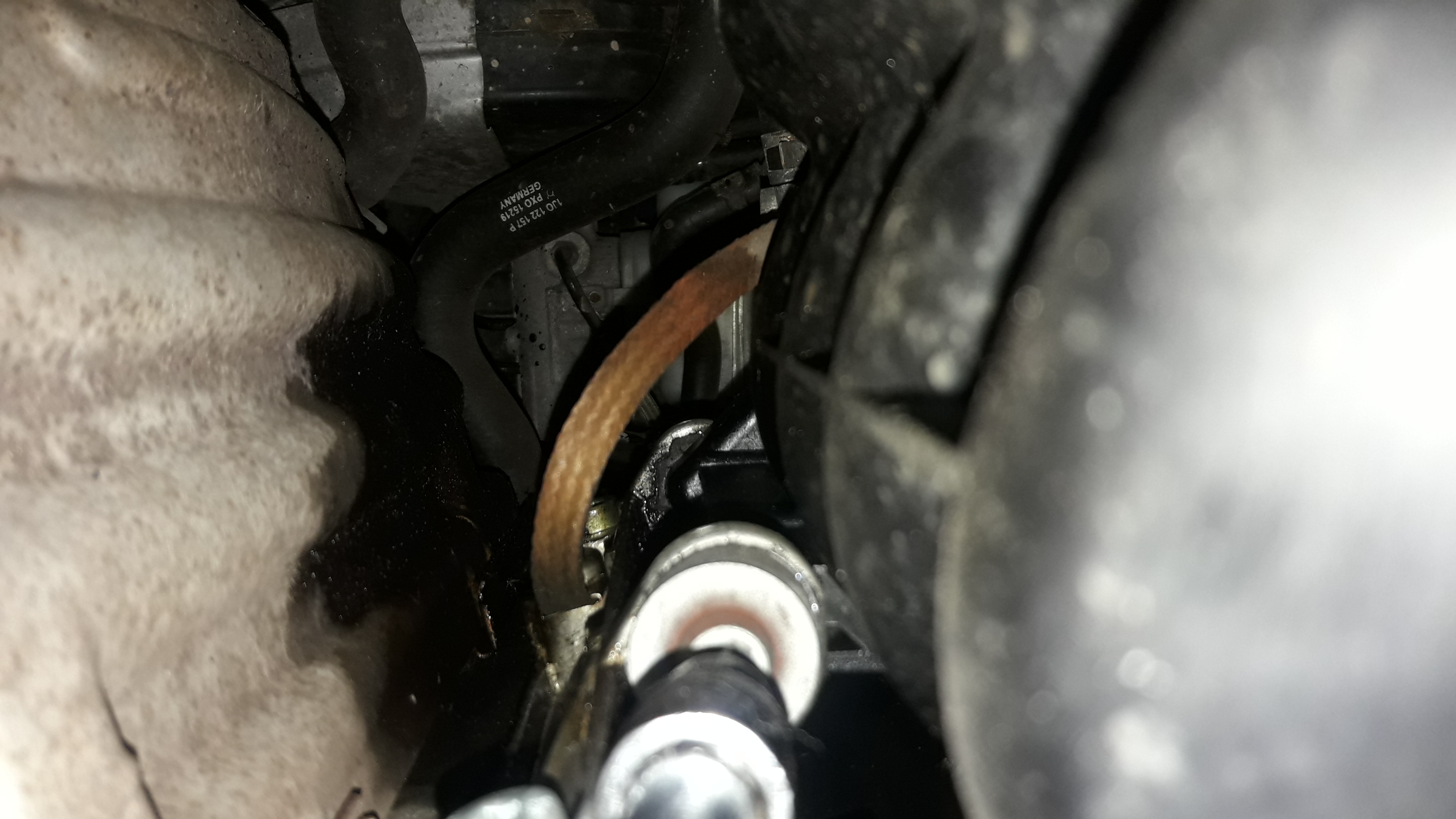

abychom to dostali ven je třeba odpojit ukostřovací měděnej pásek já to vyloupl z toho plastu i se závitovou vložkou
sání dáme stranou

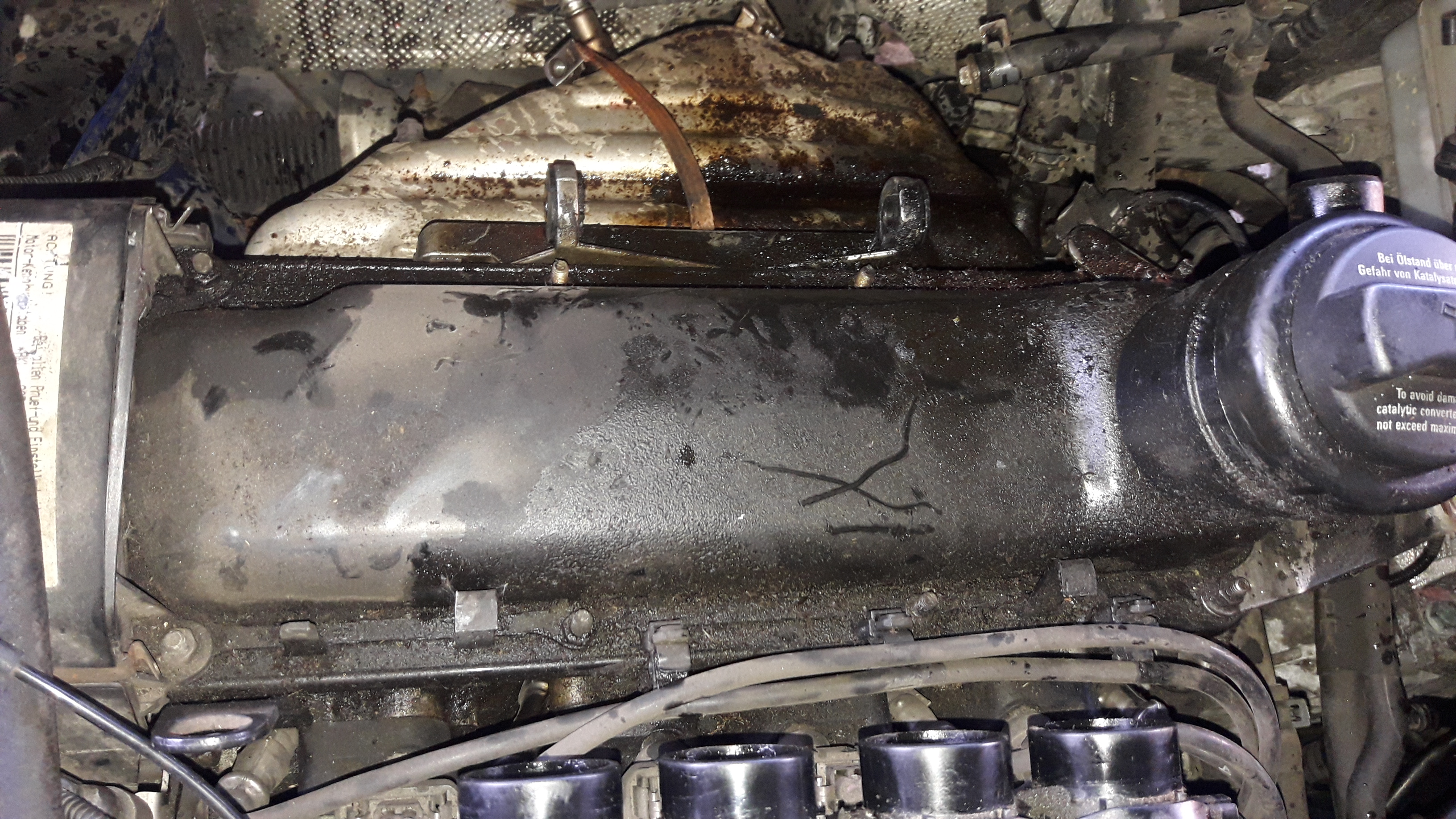

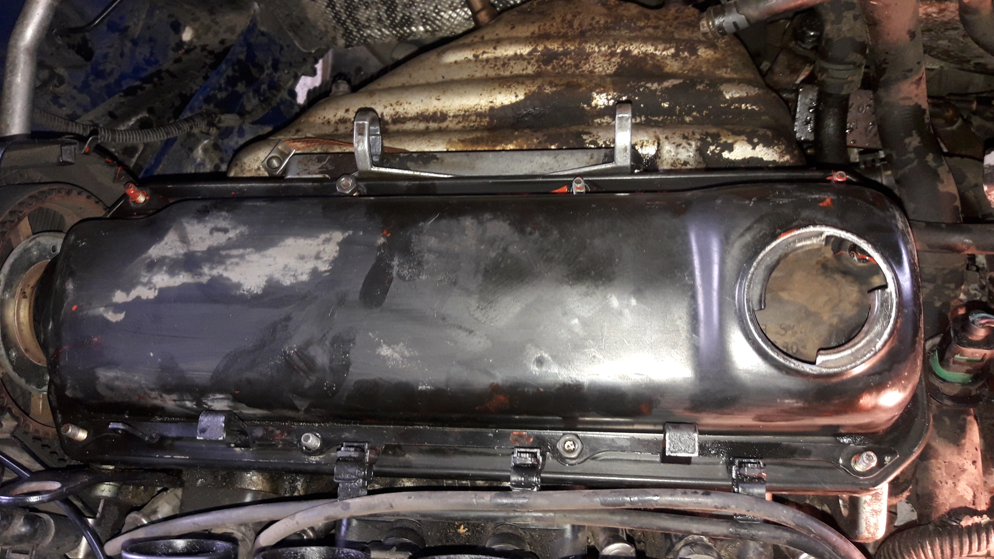

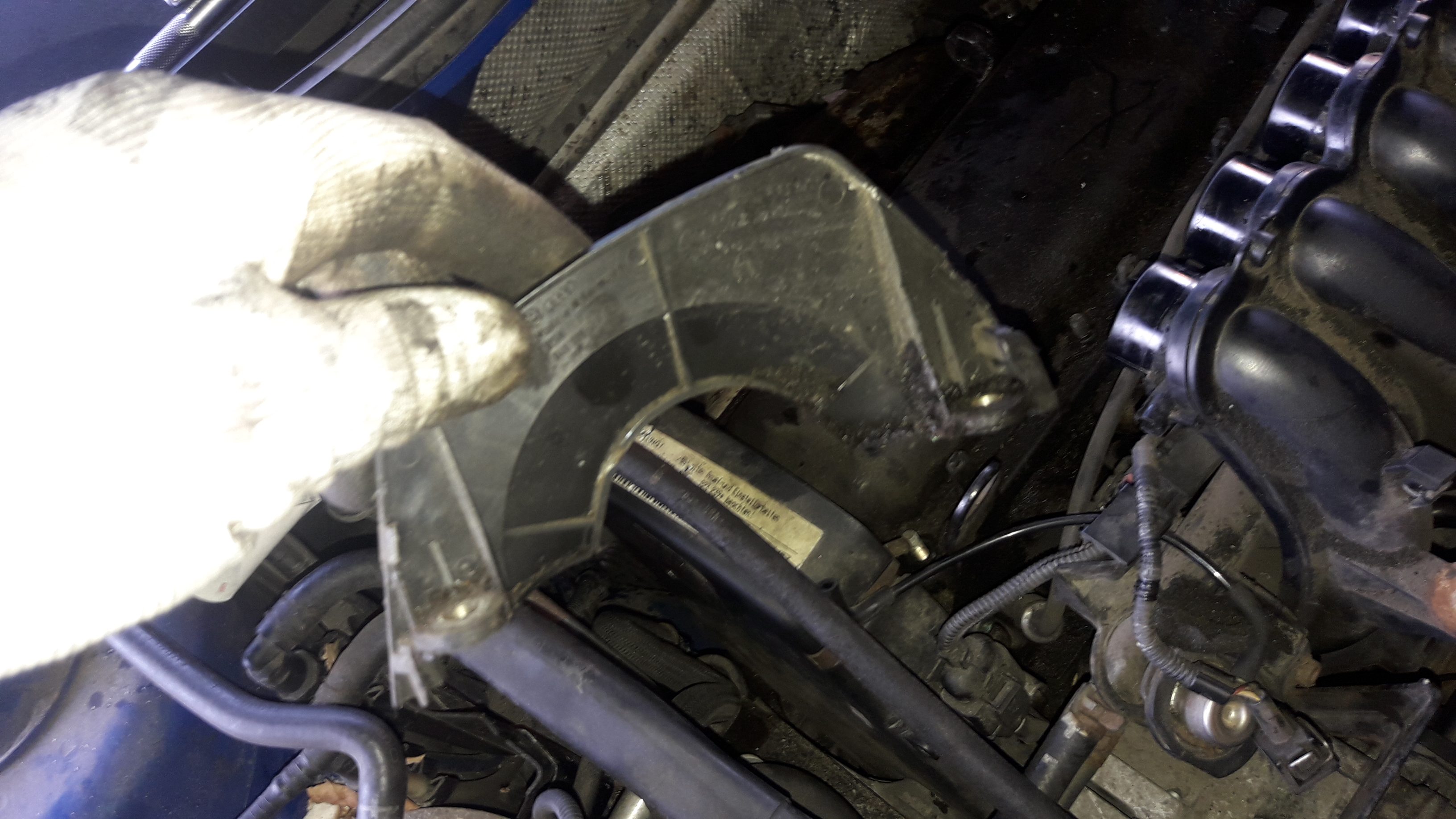

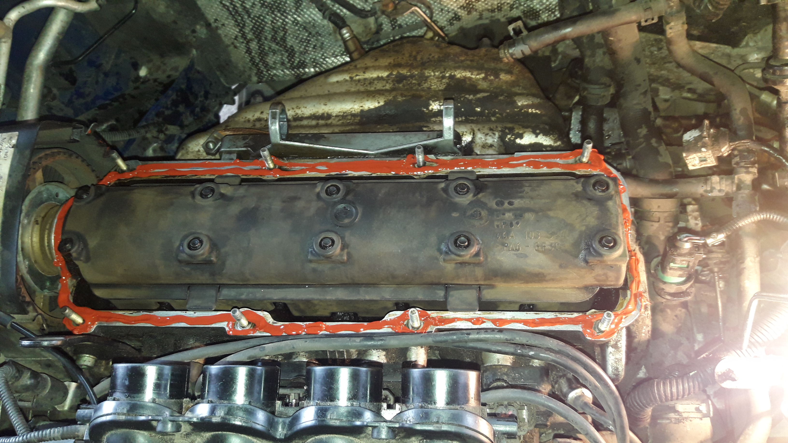

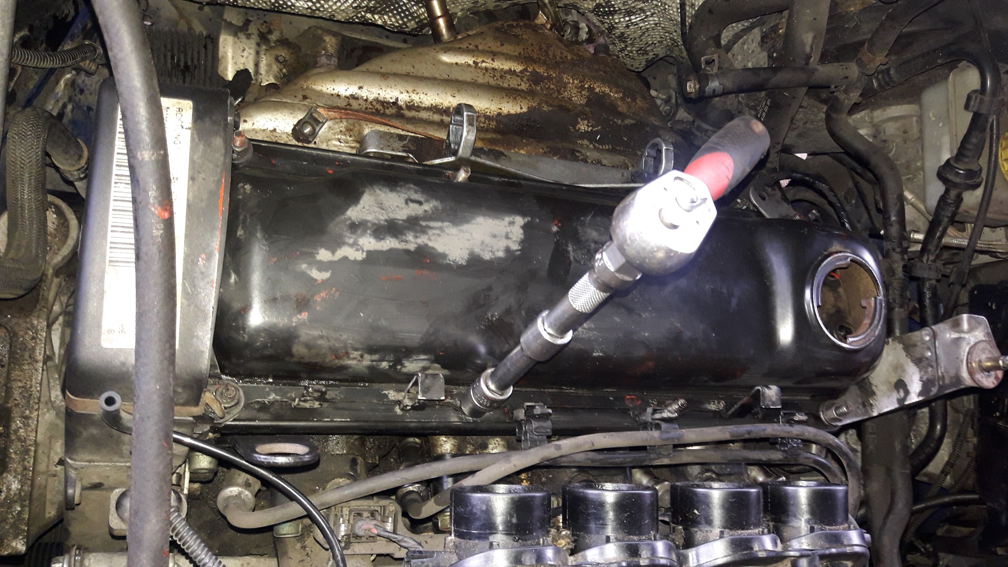

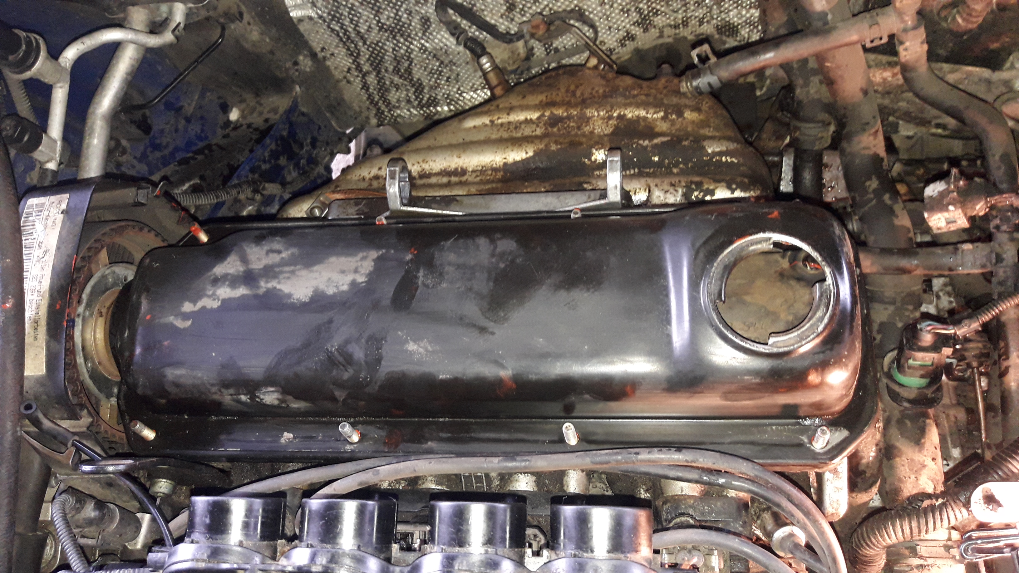

ted je třeba sundat víko ventilů,vycvaknem vrchní kryt rozvodú
dále povolíme u strany rozvodů matky a sundáme plastový nástavec pro dekl rozvodú
na druhý straně povolíme matky a sundáme držák pro plastovej dekl motoru
povolíme zbytek matek co drží víko ventilů a sundáme obě výztuhy

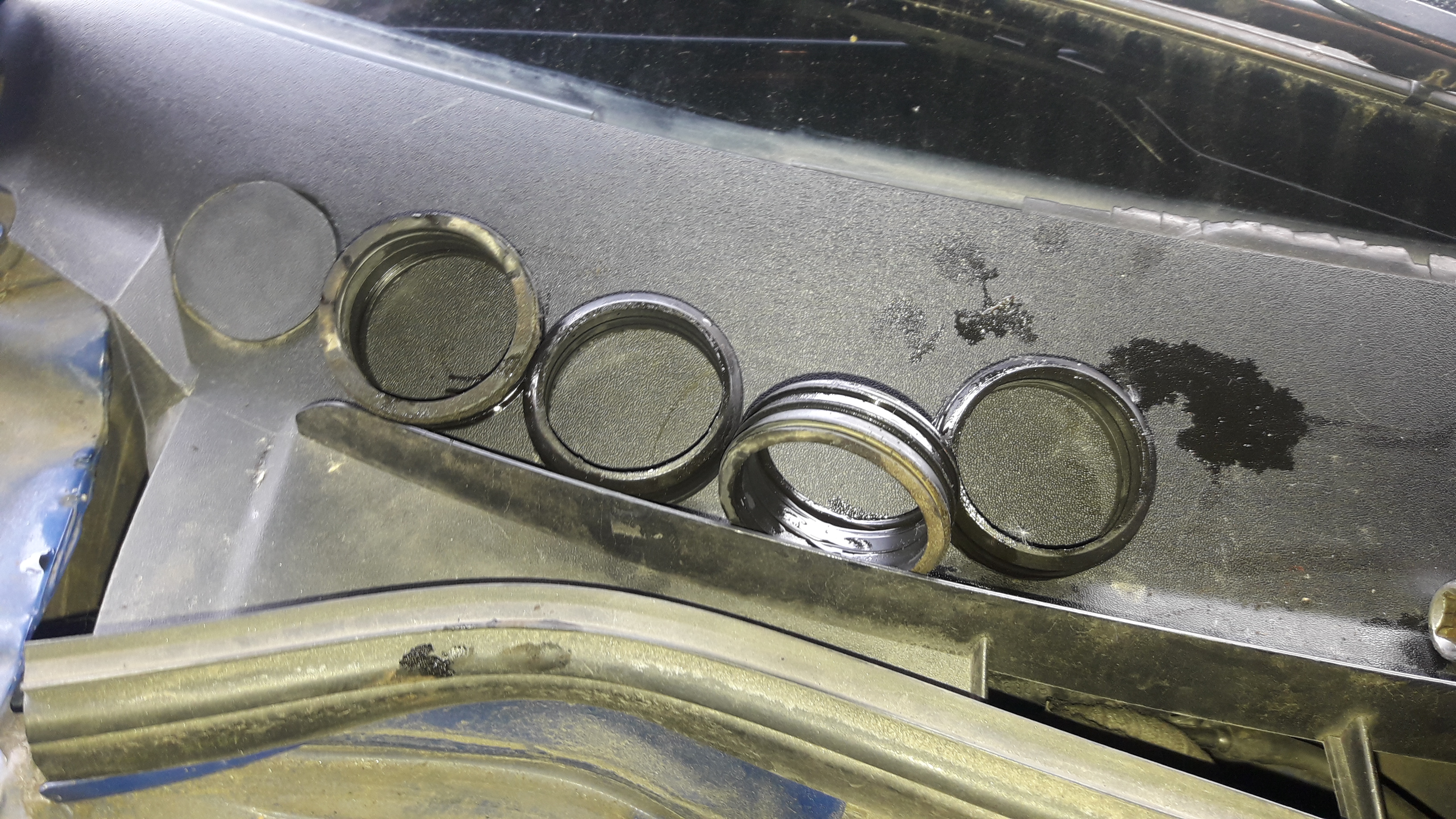

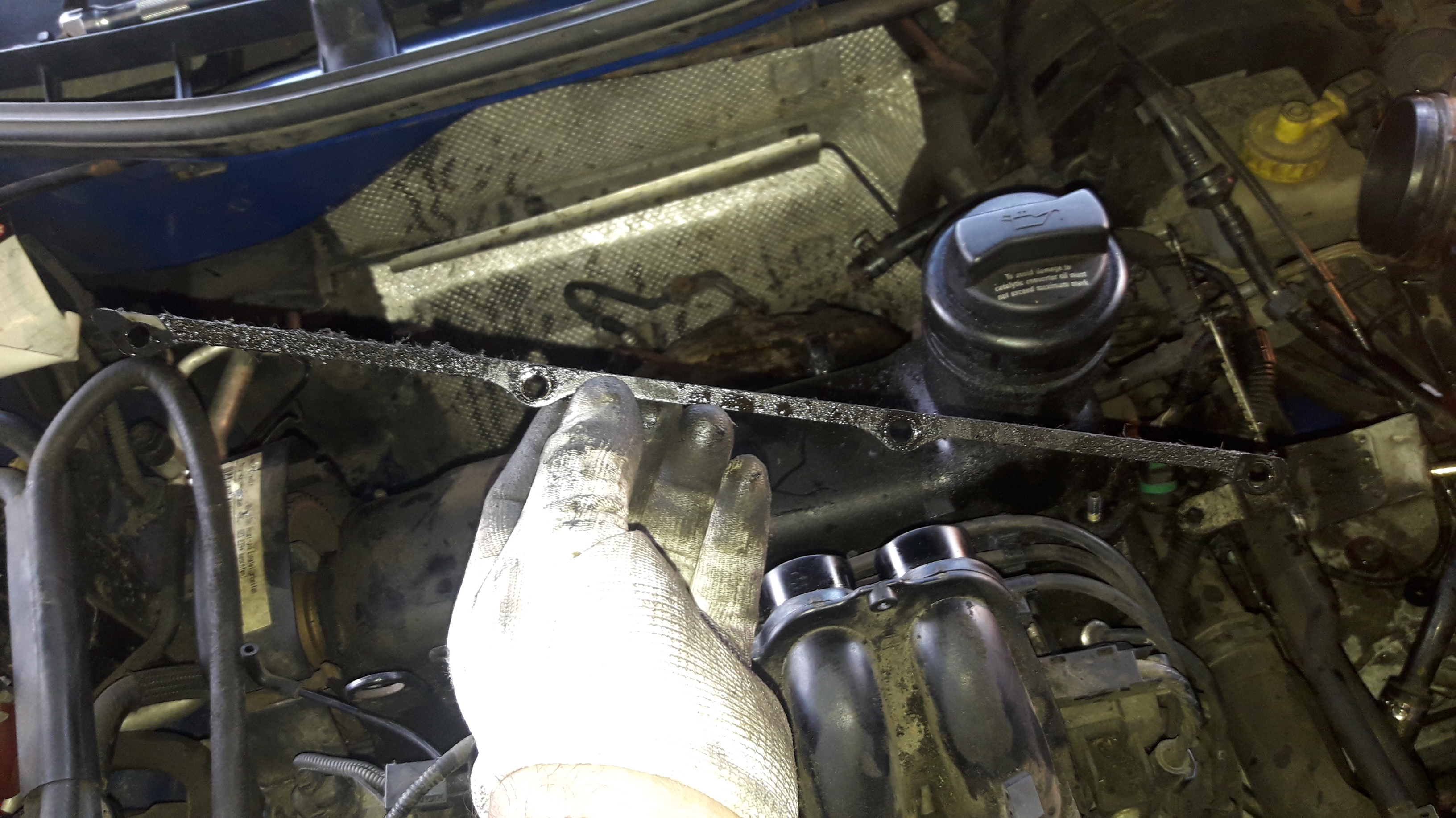

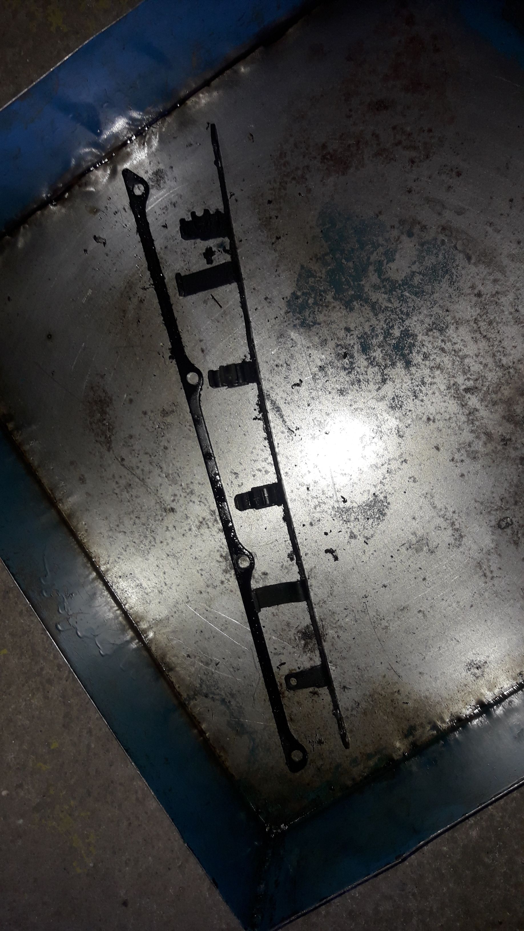

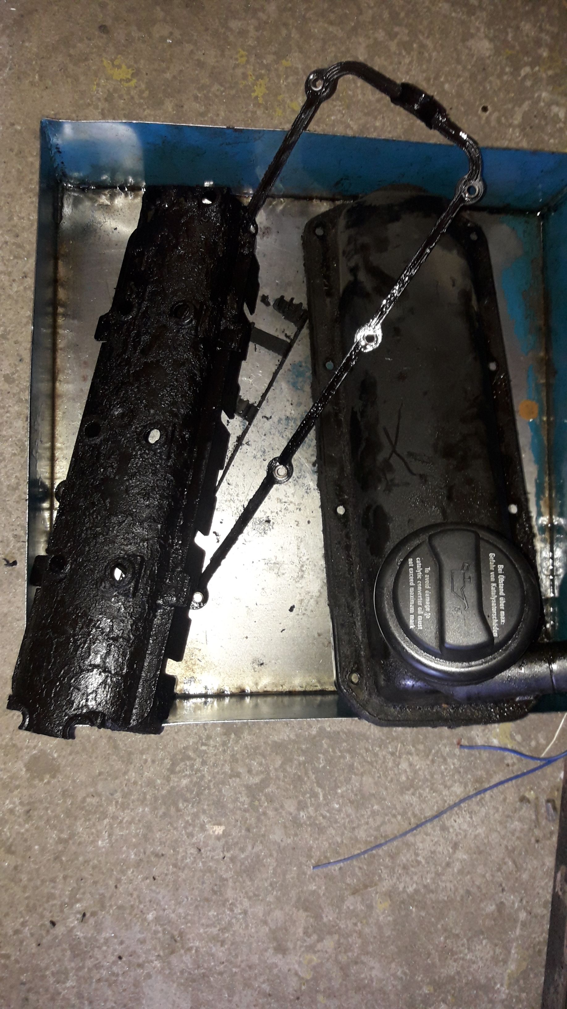

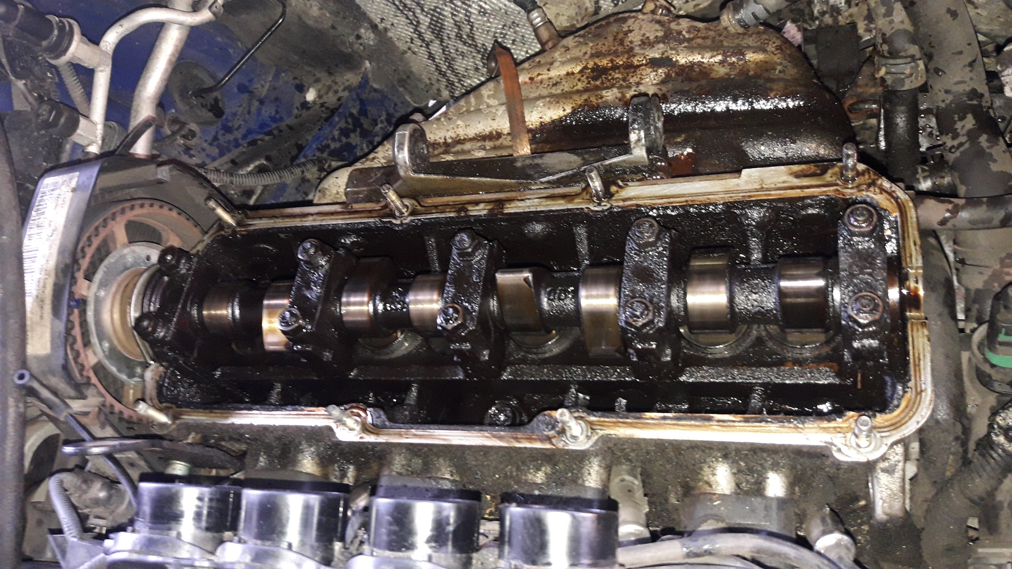

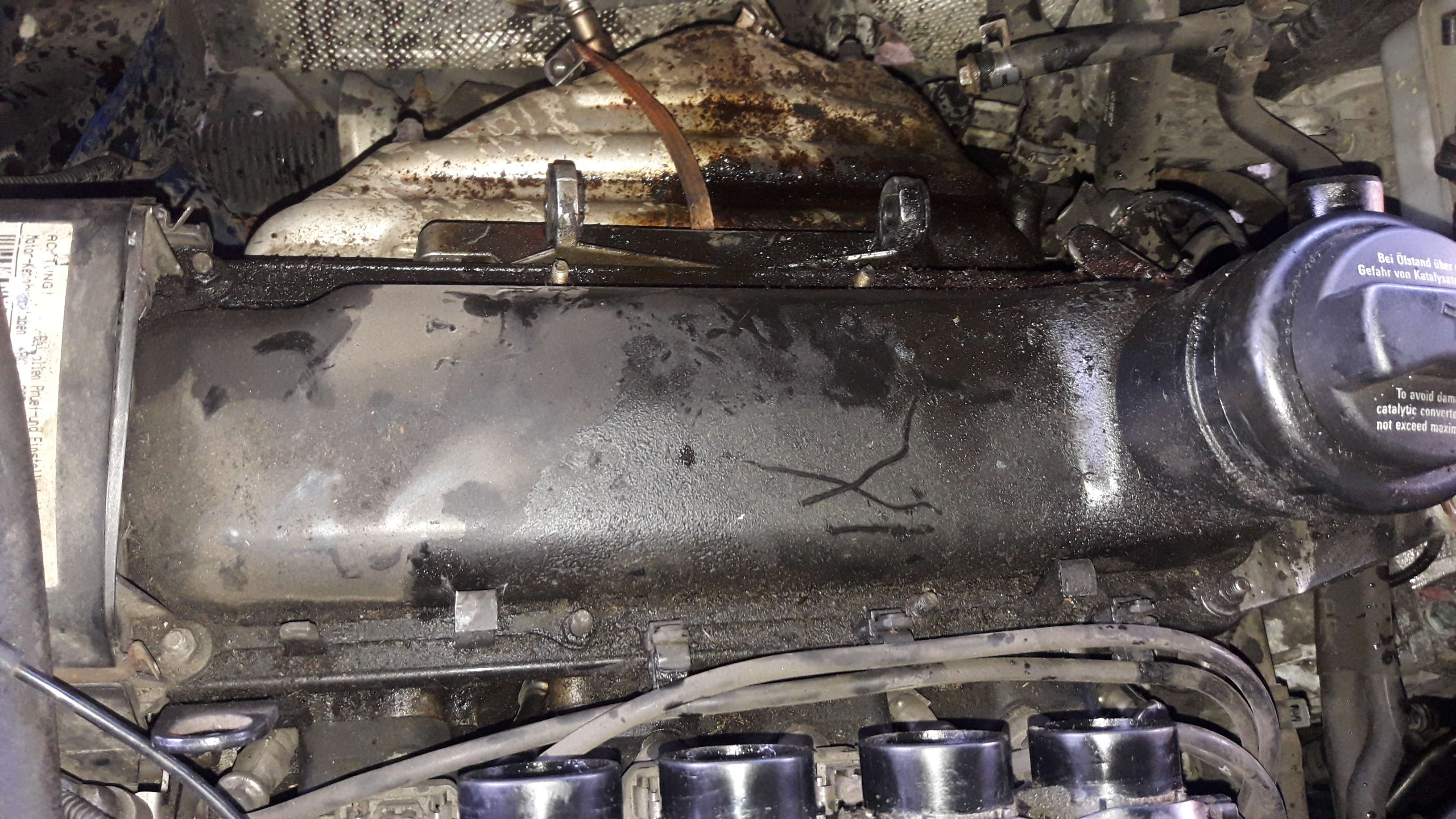

ted sundáme samotný víko ventilů pod ním je ještě plastový kryt ten sundáme taky
ted je třeba vše důkladně vyčistit - víko ventilů včetně nalejvacího hrdla,plastovej kryt,dosedací plochu pro víko ventilů,držáky,výstuhy a vše co okolo uznáte za vhodné :napad:
nandáme očištěný plastový kryt vačky

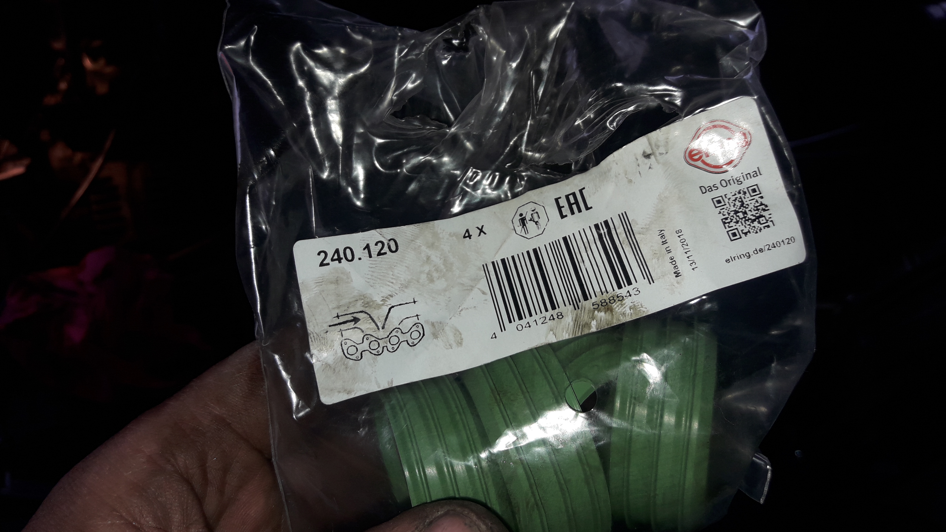

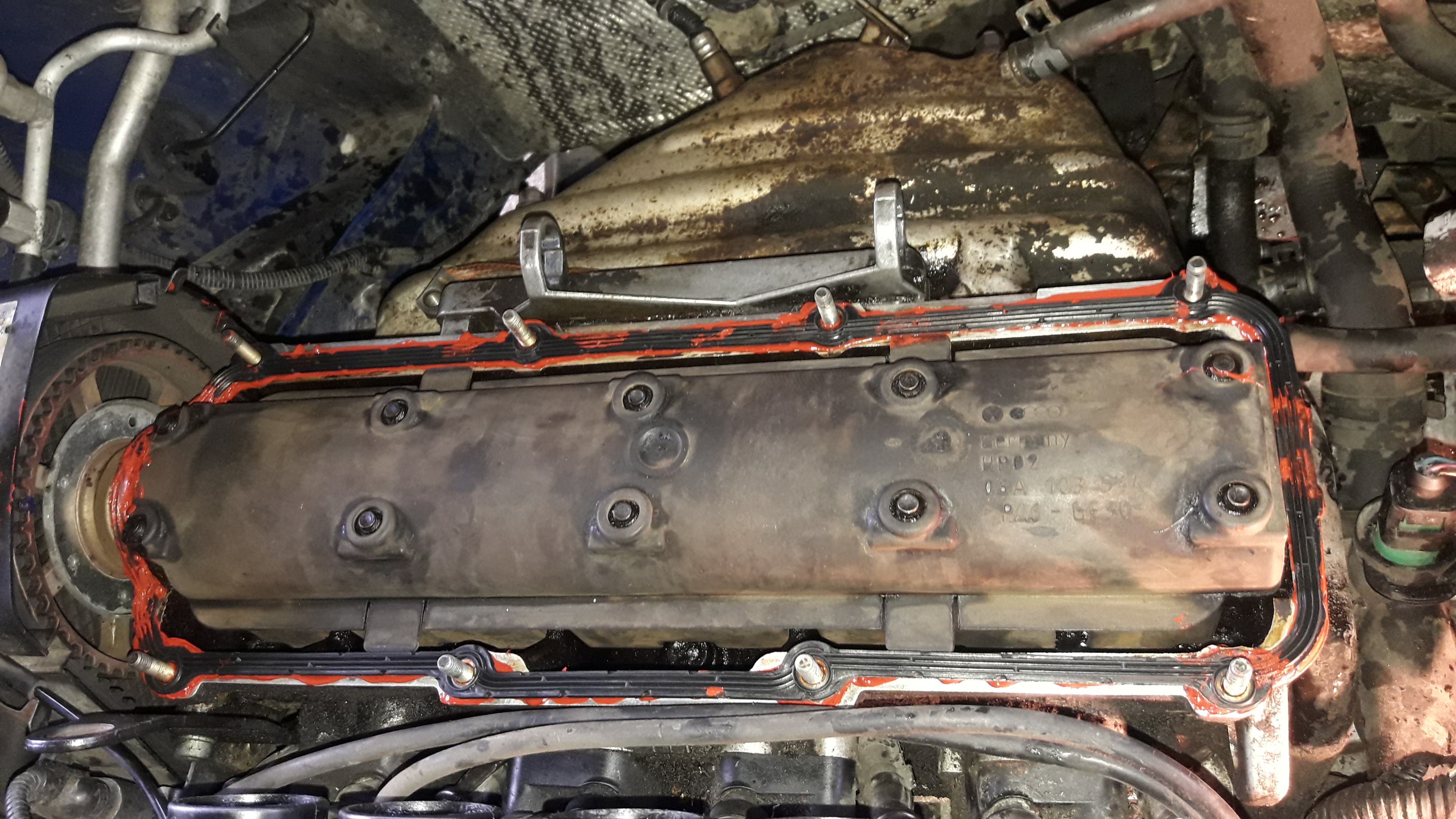

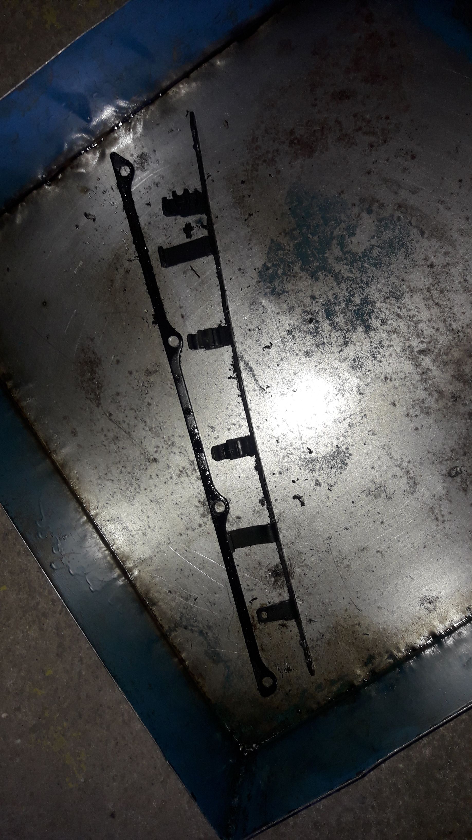

ted vemem nový těsnění víka ventilů
já ho pro jistotu podlepil silikonem
dáme víko ventilů
nandáme obě výztuhy a uchytíme plastový držák krytu rozvodů a držák plastového krytu motoru
poté dotáhnem veškeré matky víka ventilů

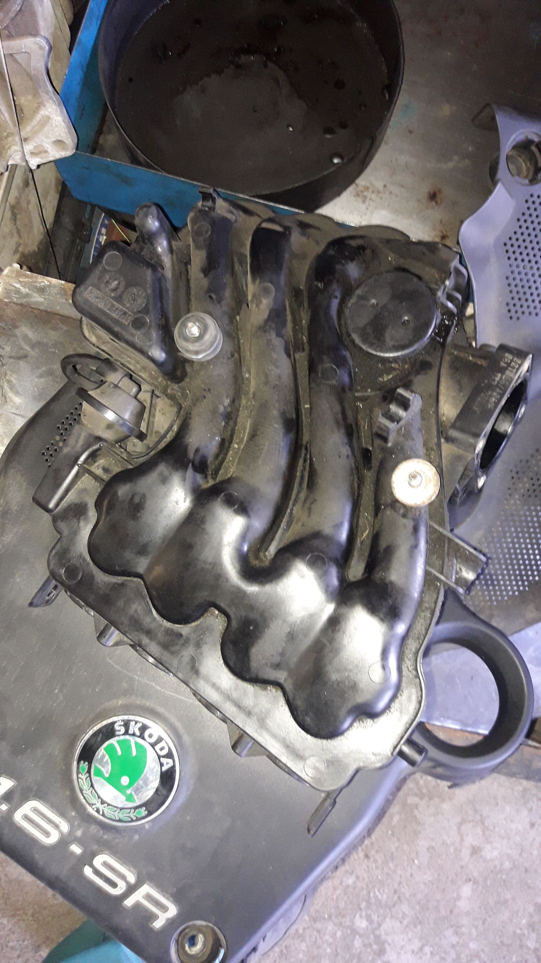

dále je třeba namontovat to plastové sání,
pokud by bylo zanesený vyčistíme ho a zkontrolujem zda chodí výřivé klapky jak maj :napad:
dáme nový těsnící kroužky a nandáme a uchytíme to plastový sání nezapomenem do sání zpět uchytit zemnící pásek se závitovou vložkou :pozor: :pozor:
