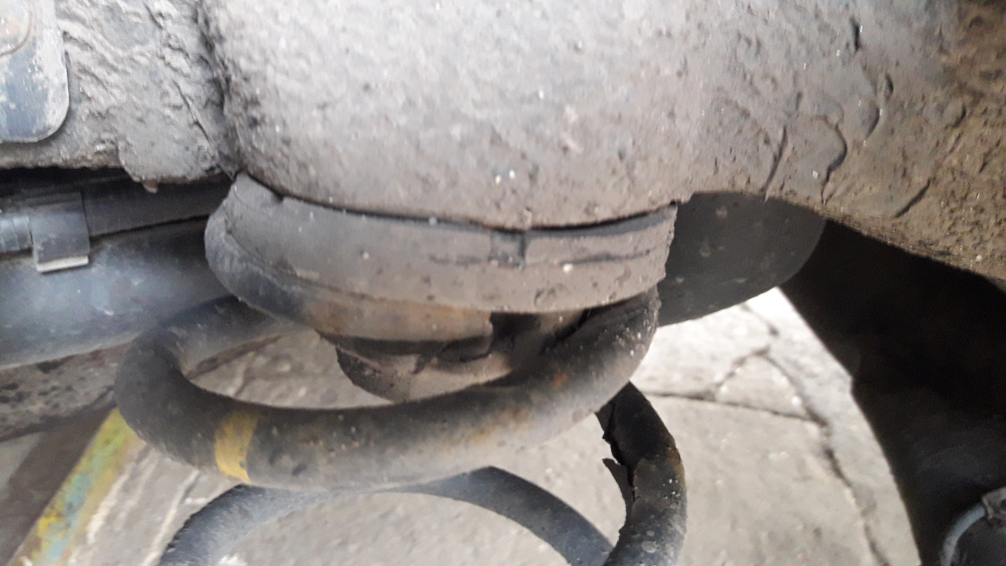

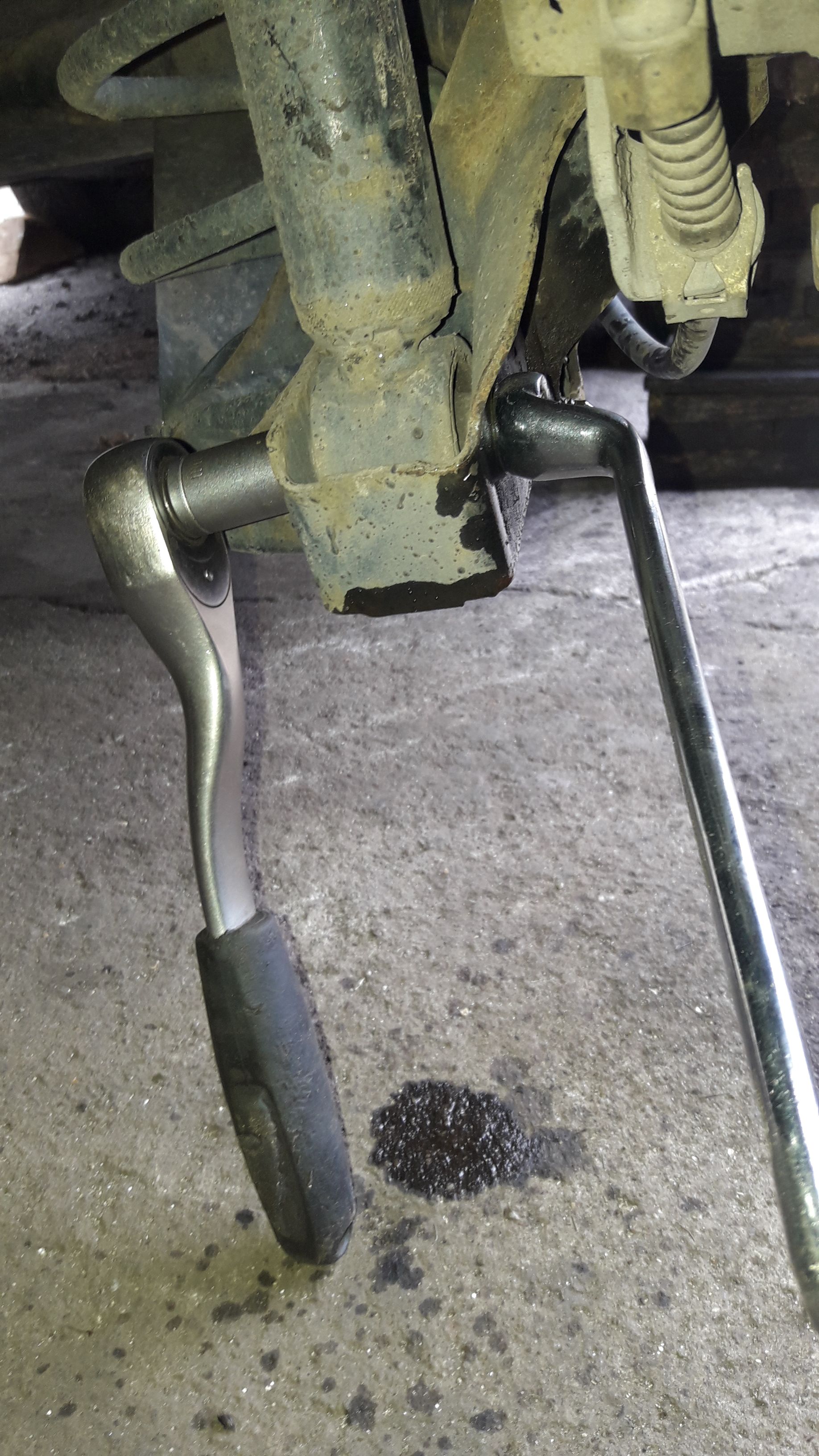

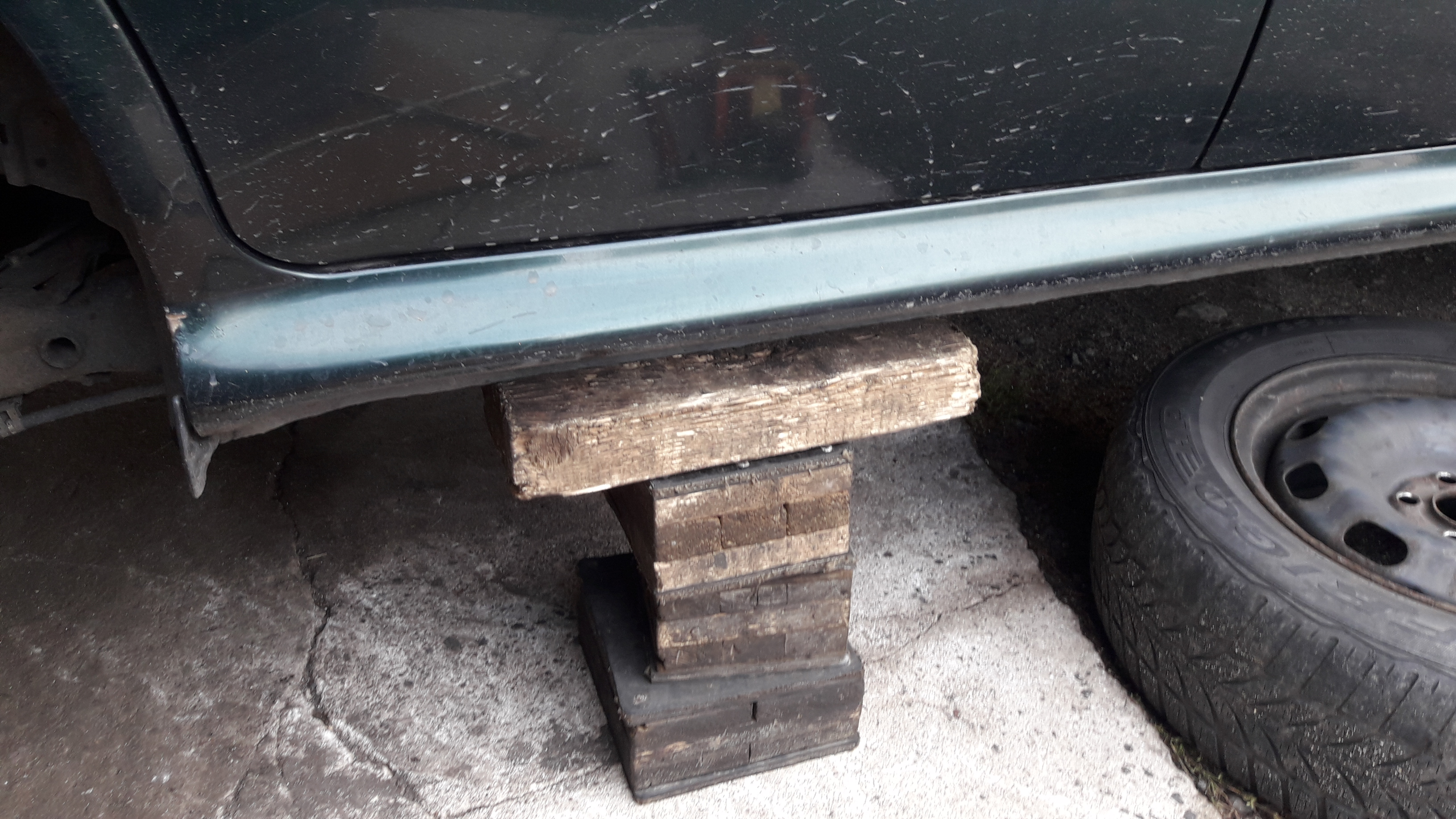

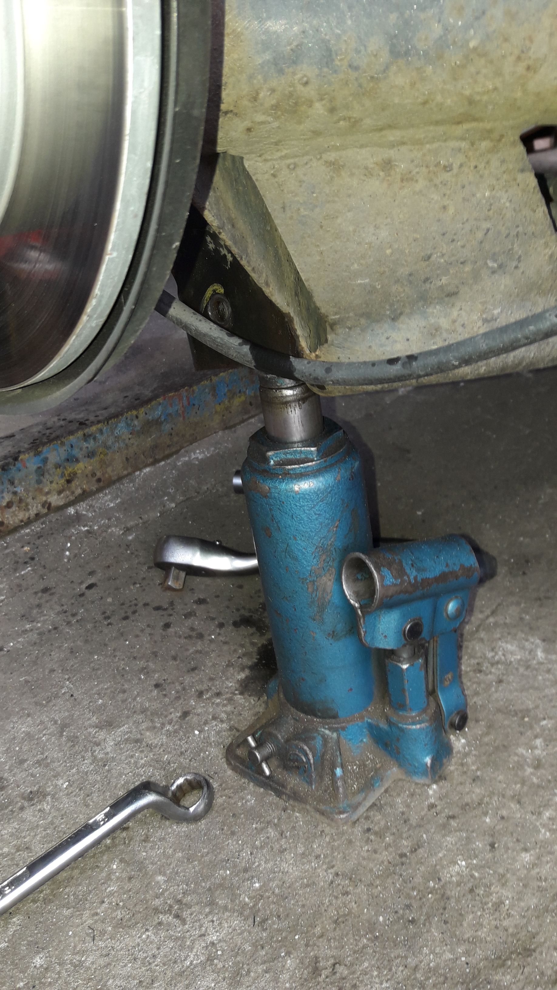

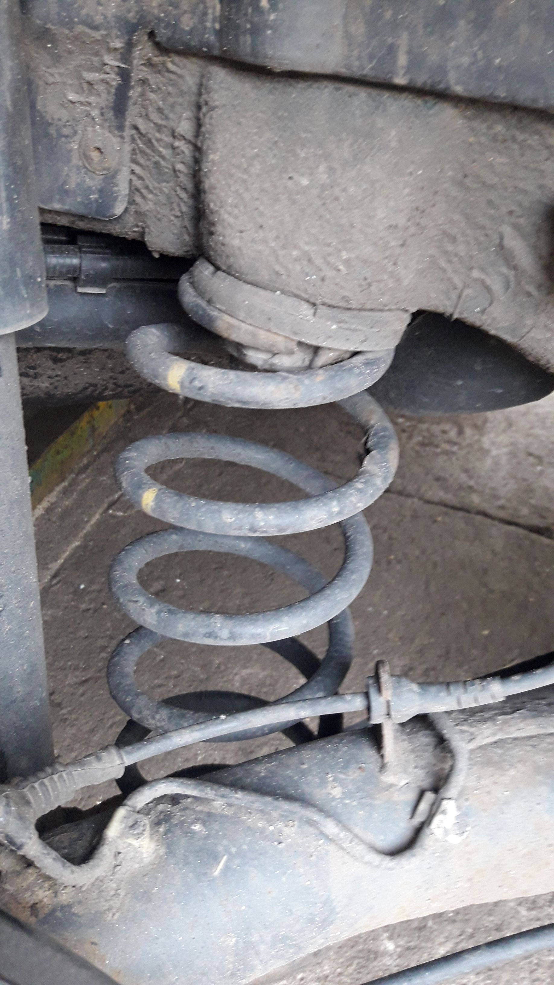

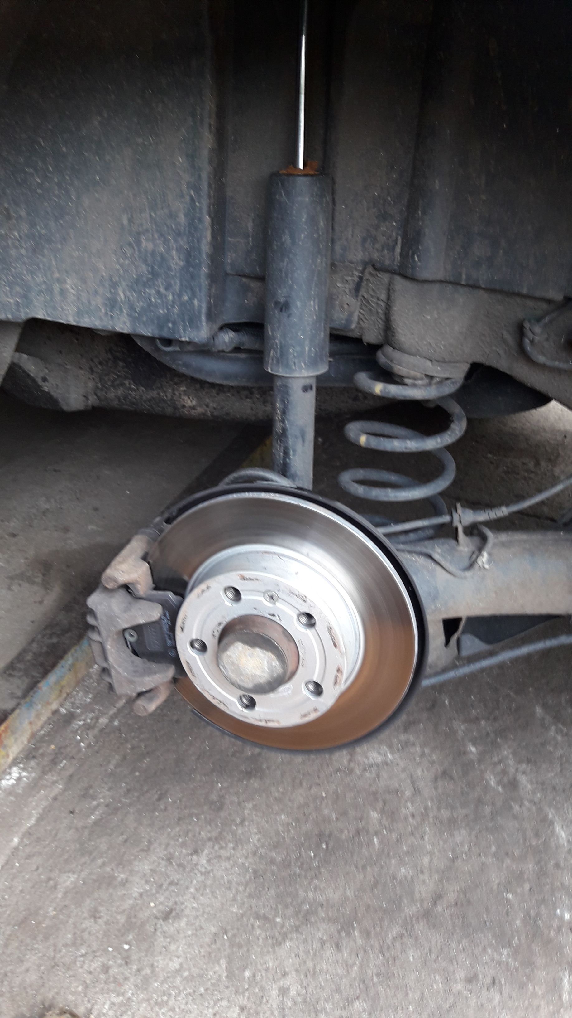

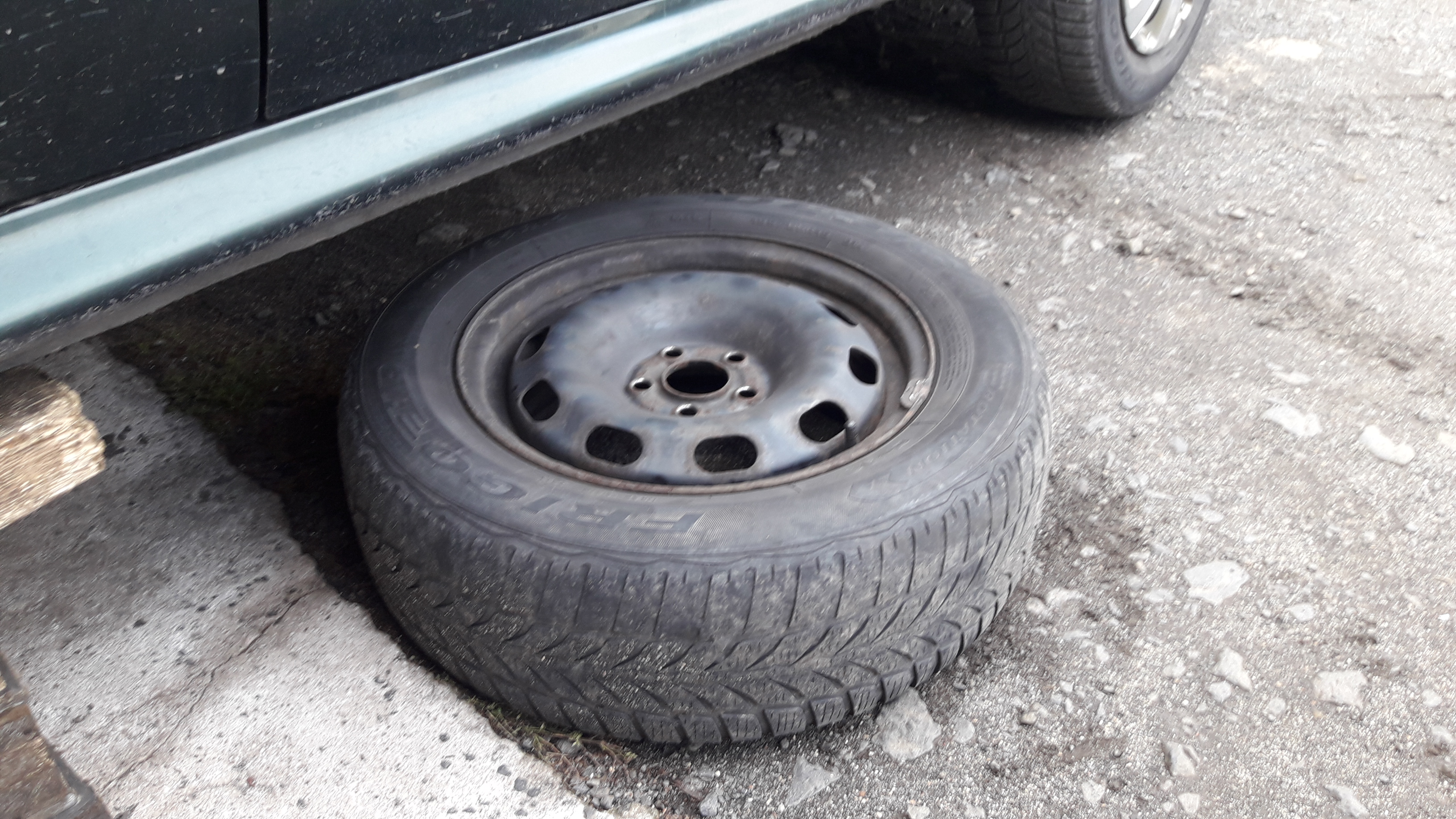

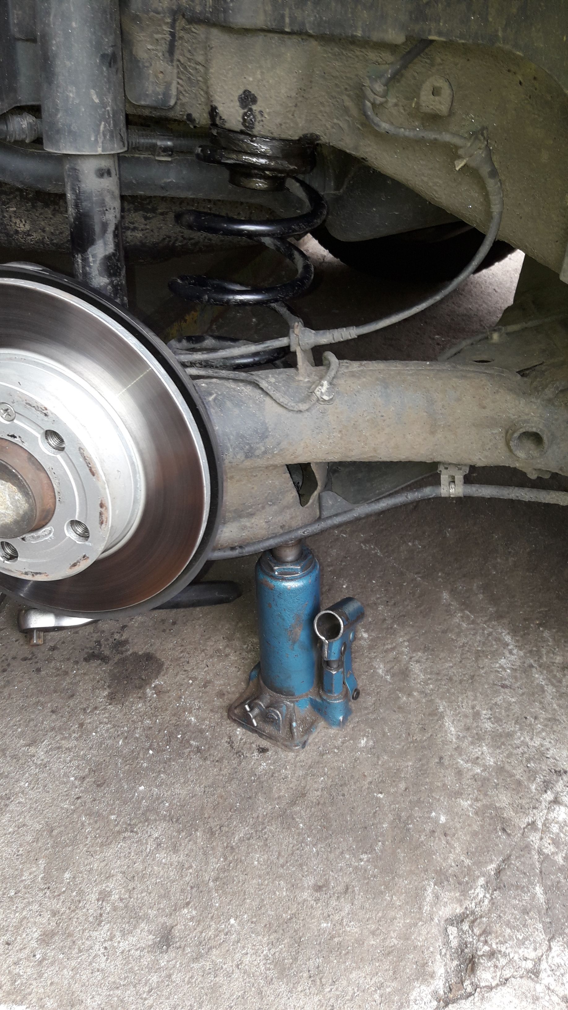

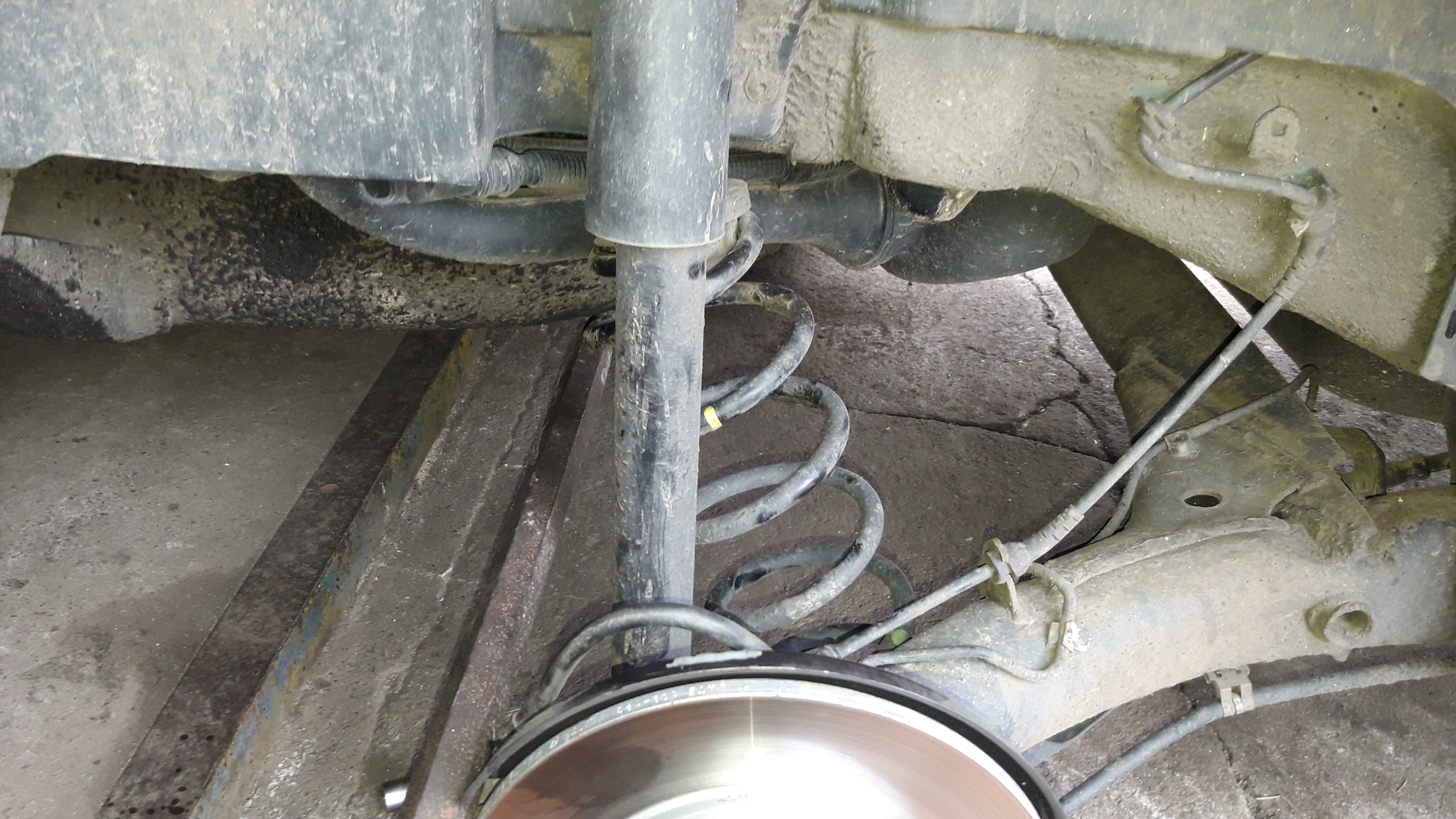

povolit kolo,zvednout auto podložit tak aby na nás nespadlo sundat kolo ted je třeba povolit spodní uložení zadního tlumiče aby šel šroub líp ven přizvednem si to heverem ted je třeba vyndat ven pružinu i stim gumovim uložením já použil dlouhý pajcr který sem dal dal z boku na brzdič a zasunul pod auto

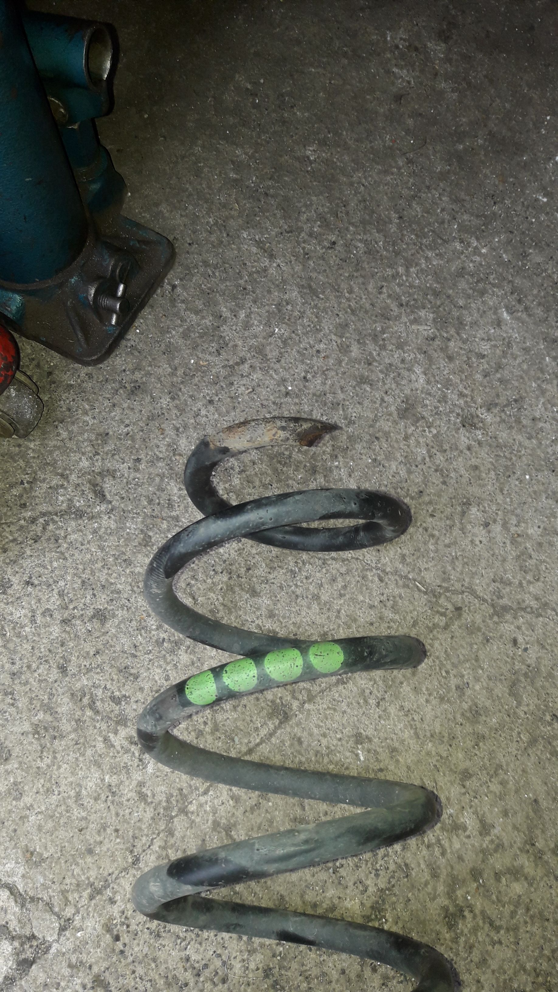

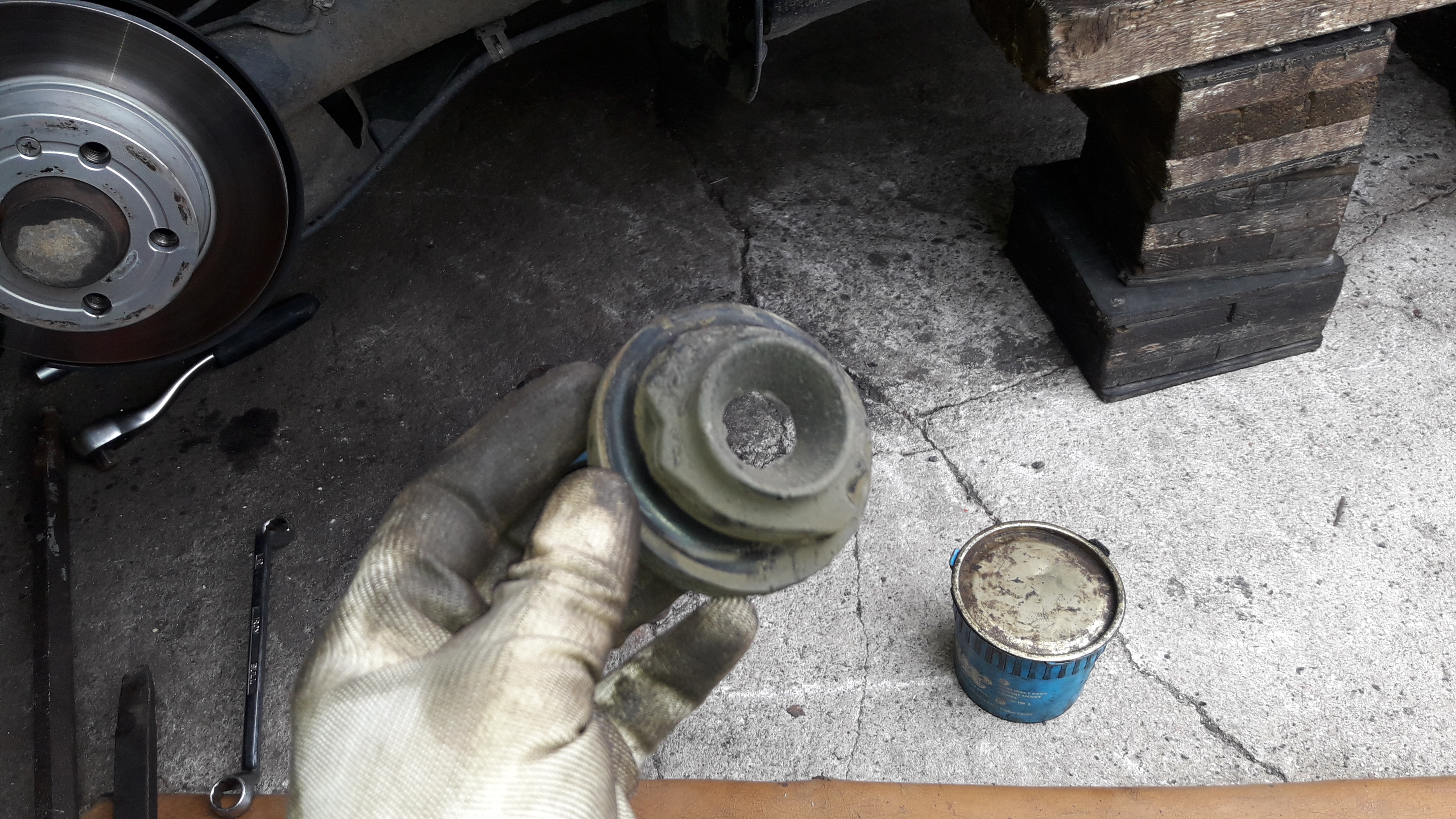

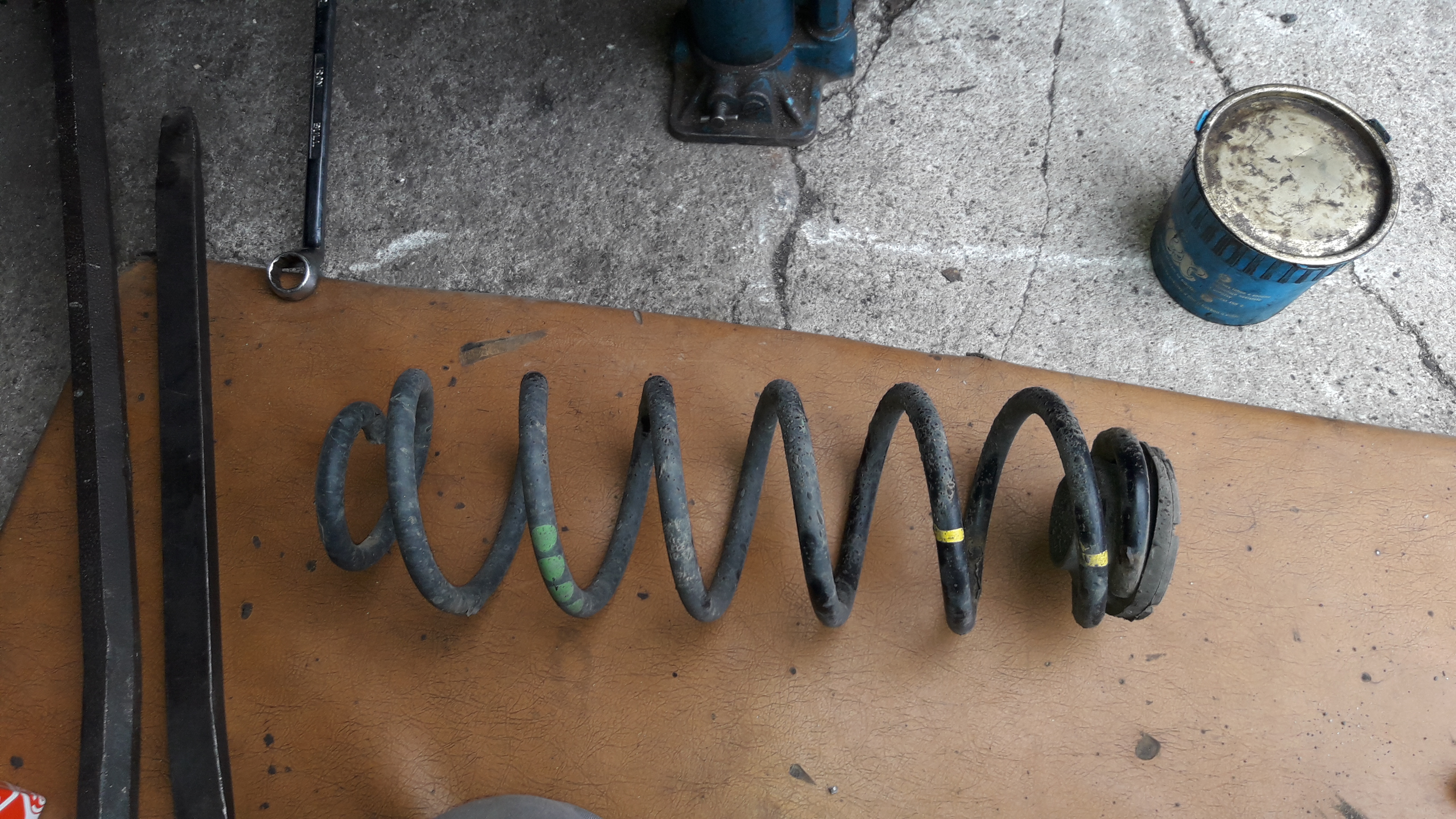

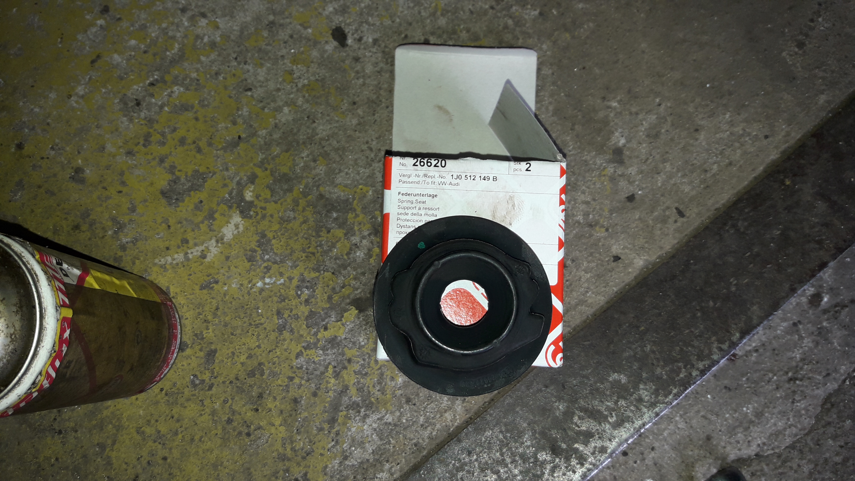

poté tah směrem dolu a druhou rukou vyndavam pružinu s uložením pokud je pružina o.k, vyměníme jen to gumové uložení pokud je pružina ulomená dáme novou pokud novou nemáme dáme starší a nové gumové uložení

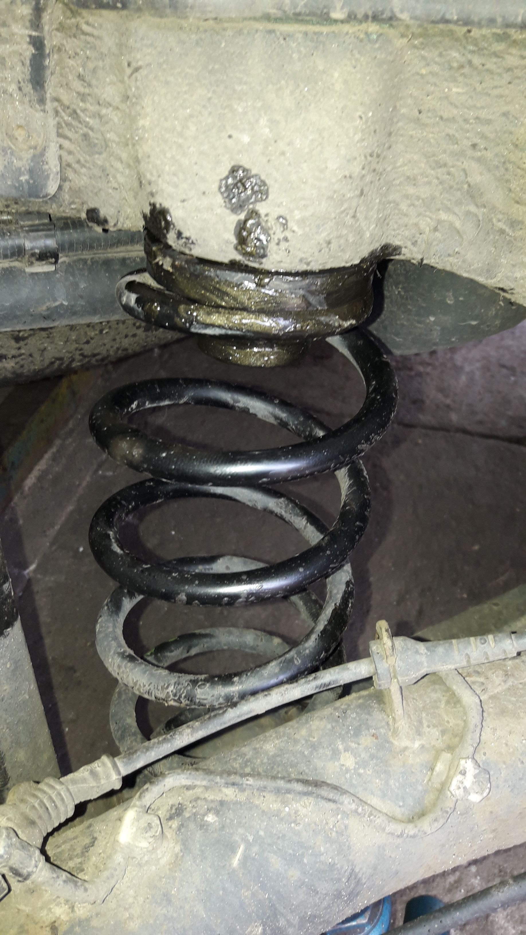

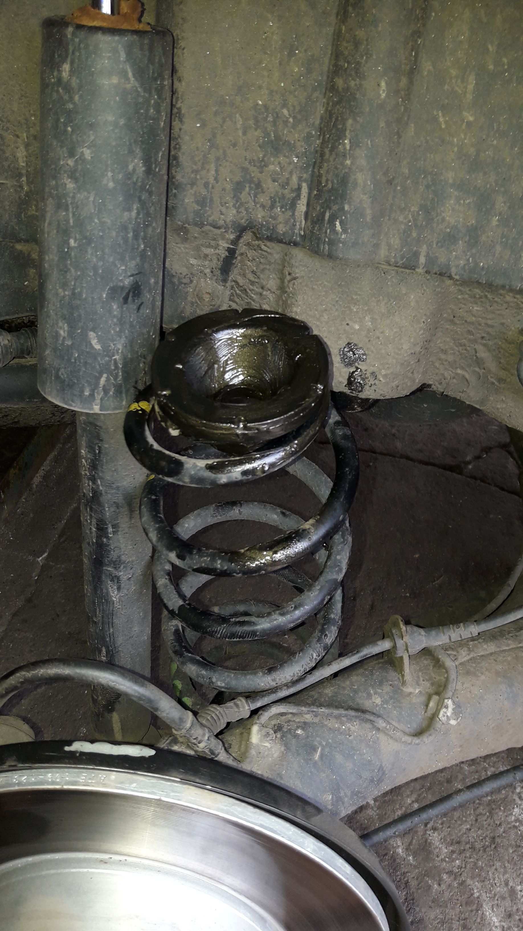

já tu gumu mažu z obou stran grafitem poté opět použijem dlouhý pajcr abychom pružinu dostali na své místo ted je třeba uchytit tlumič očištěným a grafitkou máznutým šroubem
aby to šlo dobře skládat opět si pomůžeme heverem
