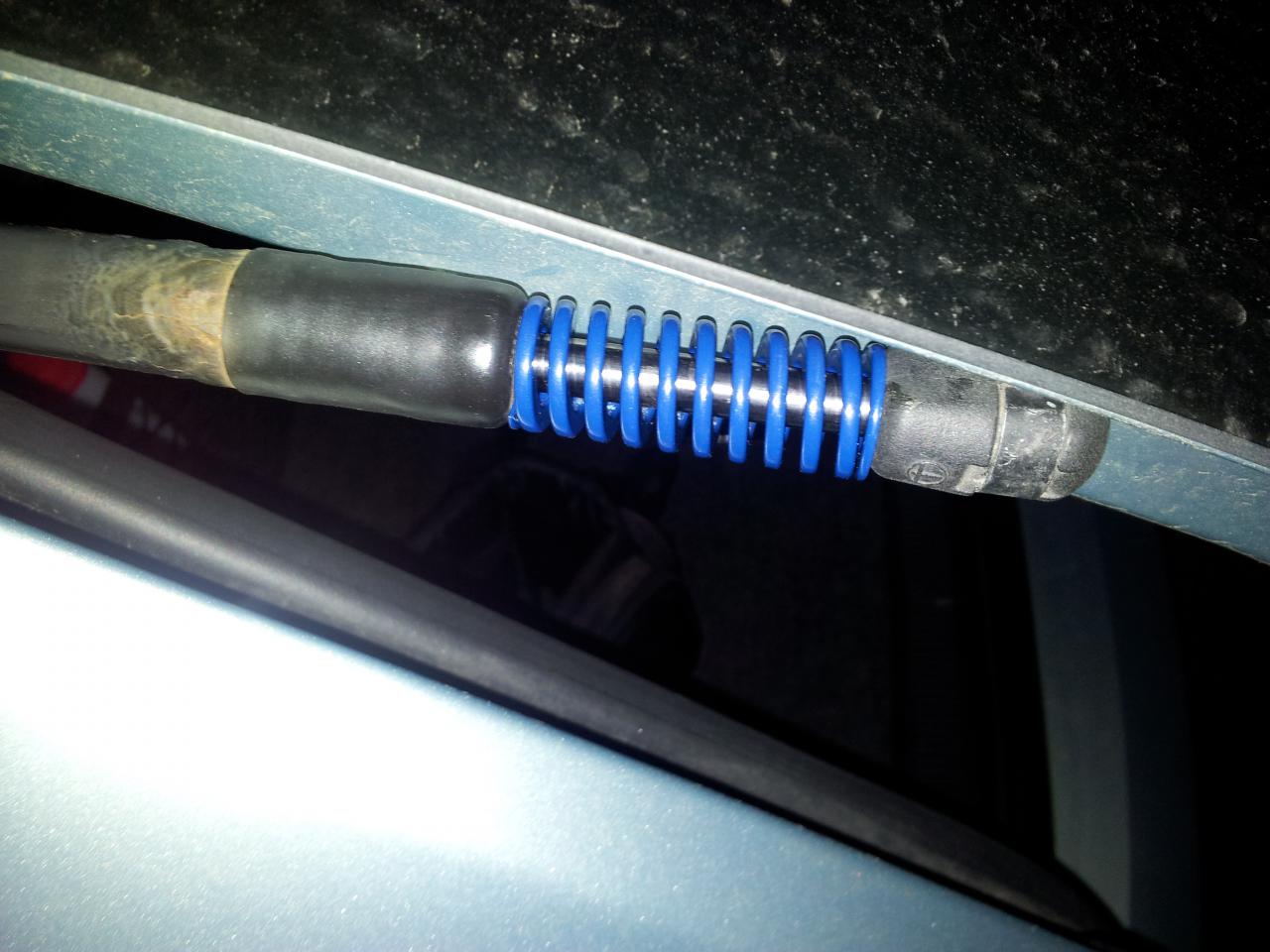

Úzkým šroubovákem nadzvedněte sponu horního úchytu plynové vzpěry.
Úchyt vysaďte z čepu. POZOR !! , podržte si víko kufru, aby Vám nespadlo na hlavu. :thumb: Spodní úchyt plynové vzpěry uvolněte stejným způsobem.
Po vyjmutí plynové vzpěry, vezměte kousek nějaké silnostěnné gumové hadice, kterou rozřízněte a nasaďte gumovou hadici na píst plynové vzpěry. Uchopte sikovkama píst přes gumovou hadici tak, aby jste si nepoškrabali píst a šroubovákem povolte úchyt na konci pístu. Poté jej vyšroubujte. Na píst navlečte pružinu. Nasaďte opět na píst gumovou hadici a přes ní uchopte píst sikovkama. Nasaďte úchyt a našroubujte jej, až na doraz pístu. Dotáhněte šroubovákem. Sundejte gumovou hadici a nasaďte zpět píst na čepy na autě. Takto upravte i druhou plynovou vzpěru. Pak vyzkoušejte pomalým stlačením dveří, kolik je místa na pístu po stlačení pružiny. Pokud vše OK zabouchněte dveře.
Pokud je místo při zavření plynové vzpěry s pružinou, lze ještě přidat max. 2mm silnou podložku. Já použil podložku vyrobenou ze silikonu. Otvíráni se tak stalo o něco pružnější.
POZOR !!
Otvírání dveří a instalace pružin je možná jen pro vozidla, která mají automatický odskok! Upozorňuji, že v zimních měsících cca pod +10°C jsou písty tužší a tudíž se stává, že v mrtvém bodě se otvírání zastaví a dál je nutné pružinám drobátko pomoct.
Prodávají se samozřejmě i barevně odlišné pružiny s různou silou. Zelené jsou nejslabší, červené silnější, a žluté nejsilnější.
Pamatujte použijte pružiny podle toho jaké máte páté dveře (combi, hatsback, nebo nějaké křídlo na dveřích. Modré jsem použil na combi, v zimě to je s otvíráním horší, ale od jara do podzimu je to plně funkční. Dáte-li silnější tak v letních měsících pak zbytečně trpí panty a tlumiče, moc to lítá.

To vypadá hodně zajímavě a asi by se to dalo použít prakticky na jakékoli víko kufru s odskokem, když to zvedne páté dveře kombíku. Třeba na sedan Omega... :thumb:
- Příspěvky: 320
Re: Automatické otvírání kufru na dálku Octavia combi II
určitě to pude i na oply :thumb:
já mám jen obavu aby časem neodešly závity co sou v nich našroubovaný ty kloubky který drží ty tlumiče
přeci jen ten plech v kastli neni zrovna nejsilnější
leč Franta to tam má už dýl a zatim to drží :thumb:

Tož u mé Omči (FL sedan) tenhle způsob aplikovat nepůjde, málo místa na pružinu. Po zavření víka kufru zůstane na tyčce vzpěry volného místa na délku tak 15mm...
Tož máš kurňa smůlu. Já myslel, že to jde kamkoliv.
- VIP
Kecálek
- Příspěvky: 128
- Bydliště: úrodné Polabí
To jsem si myslel právě taky, když jsem to tu viděl. Ale vono nee... Tyčka se zasouvá téměř celá, ani těch 15mm tam možná nebude (bo když už je kufr skoro zavřenej, pořádně tam nevidím.)
