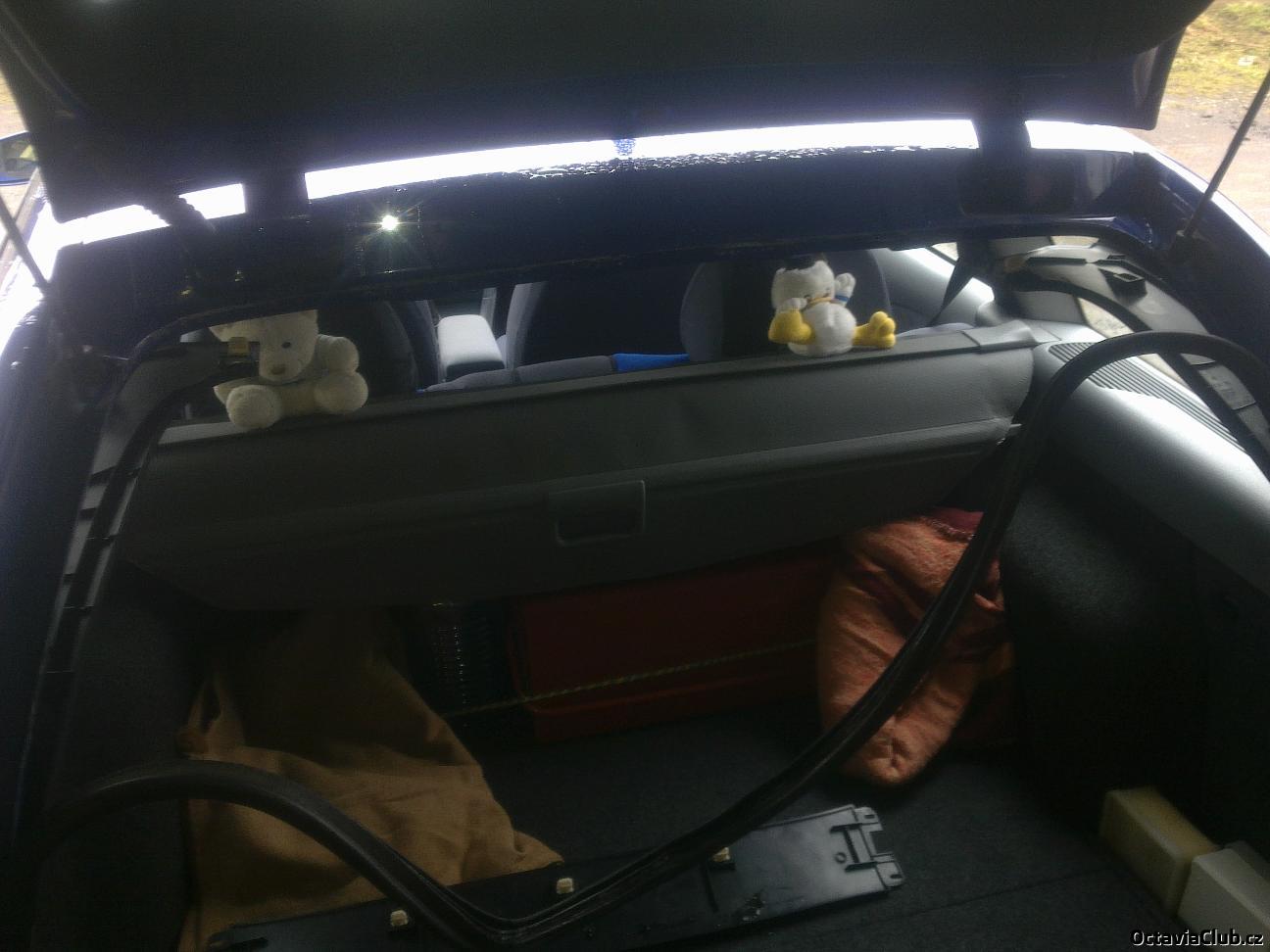

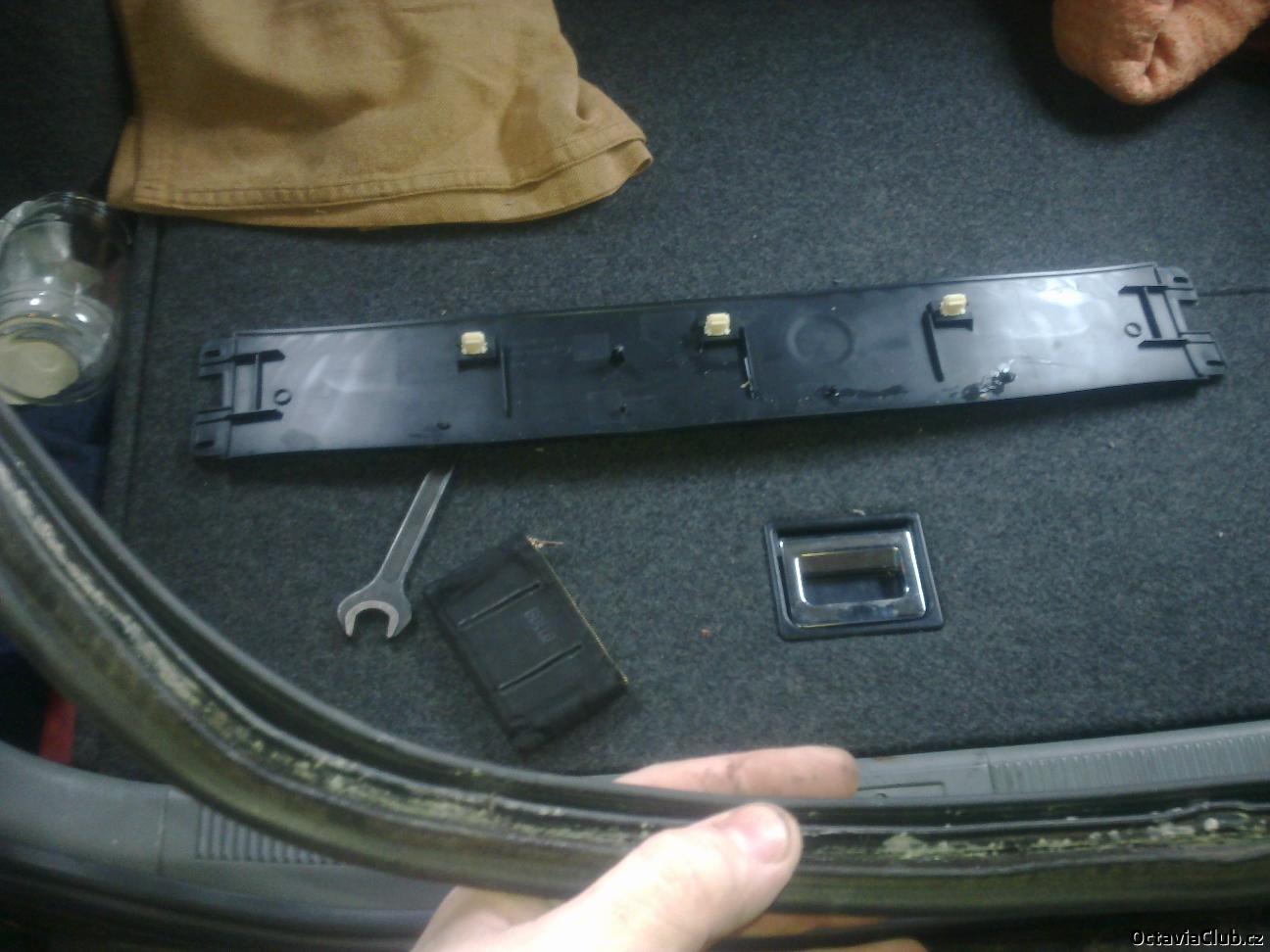

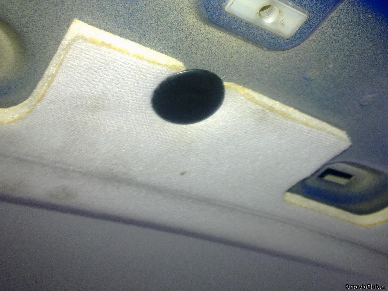

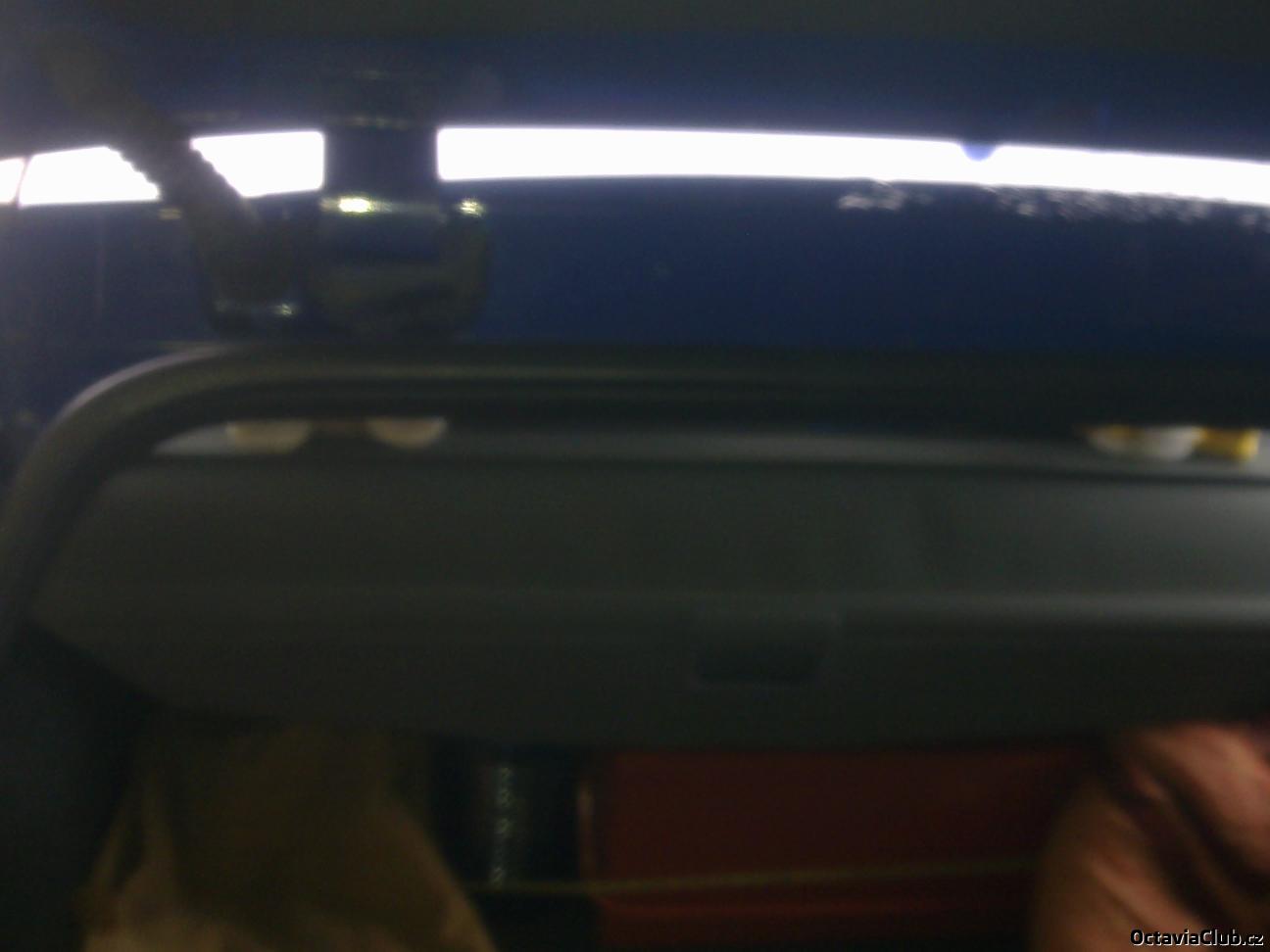

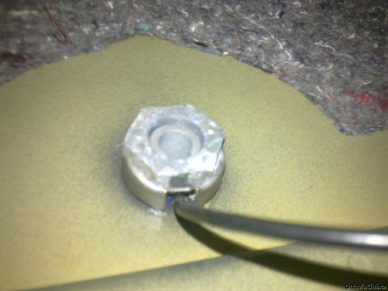

otevřem pátý dveře,částečně stáhnem u střechy těsnící gumu a vycvaknem pod střechou ten krycí plast
vycvaknem umělohmotnej čudlík jistící tapec stropu

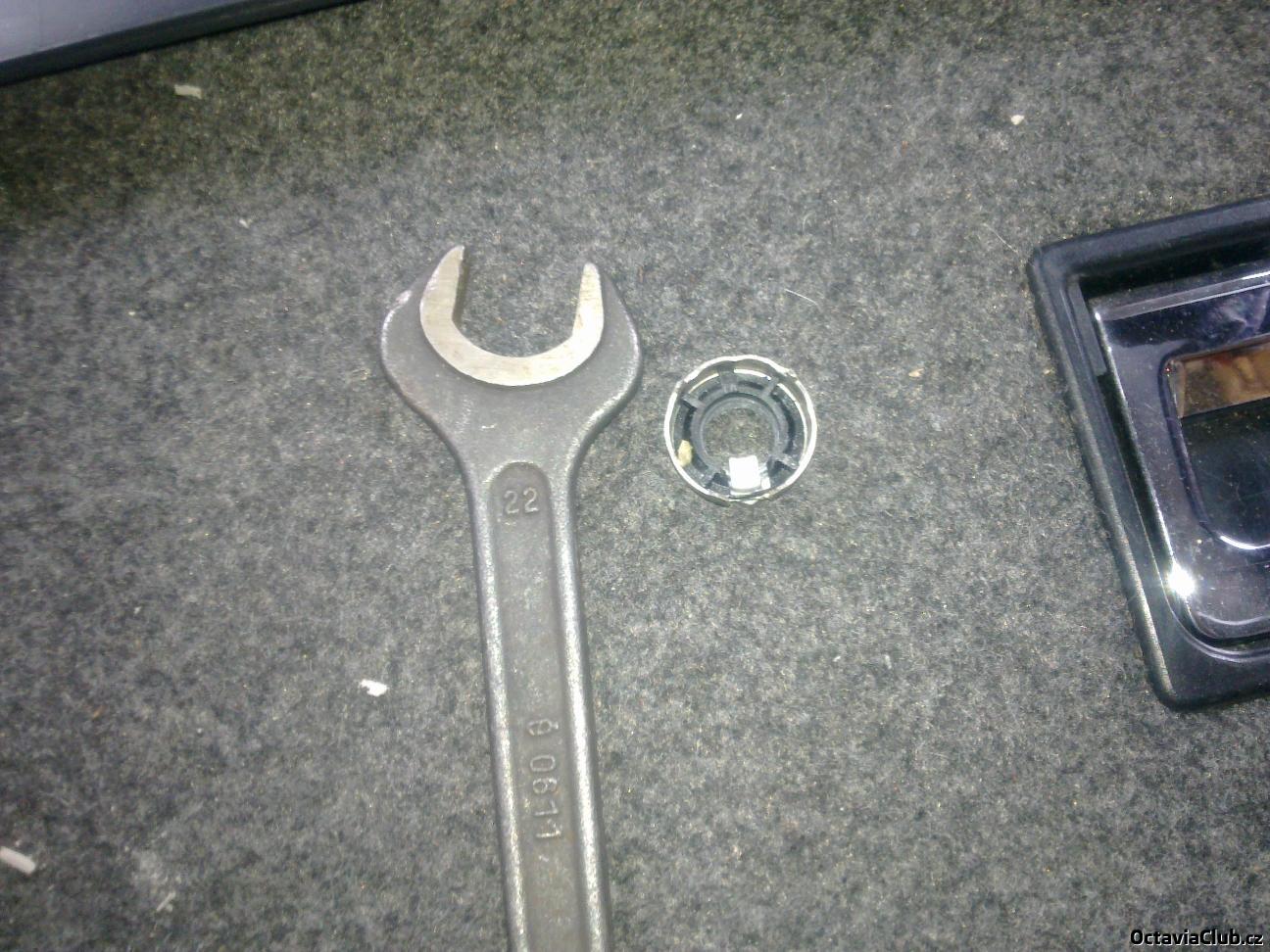

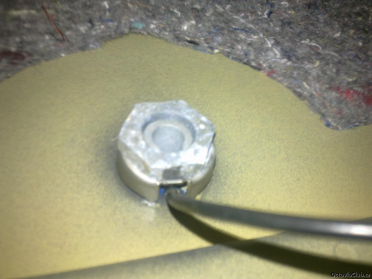

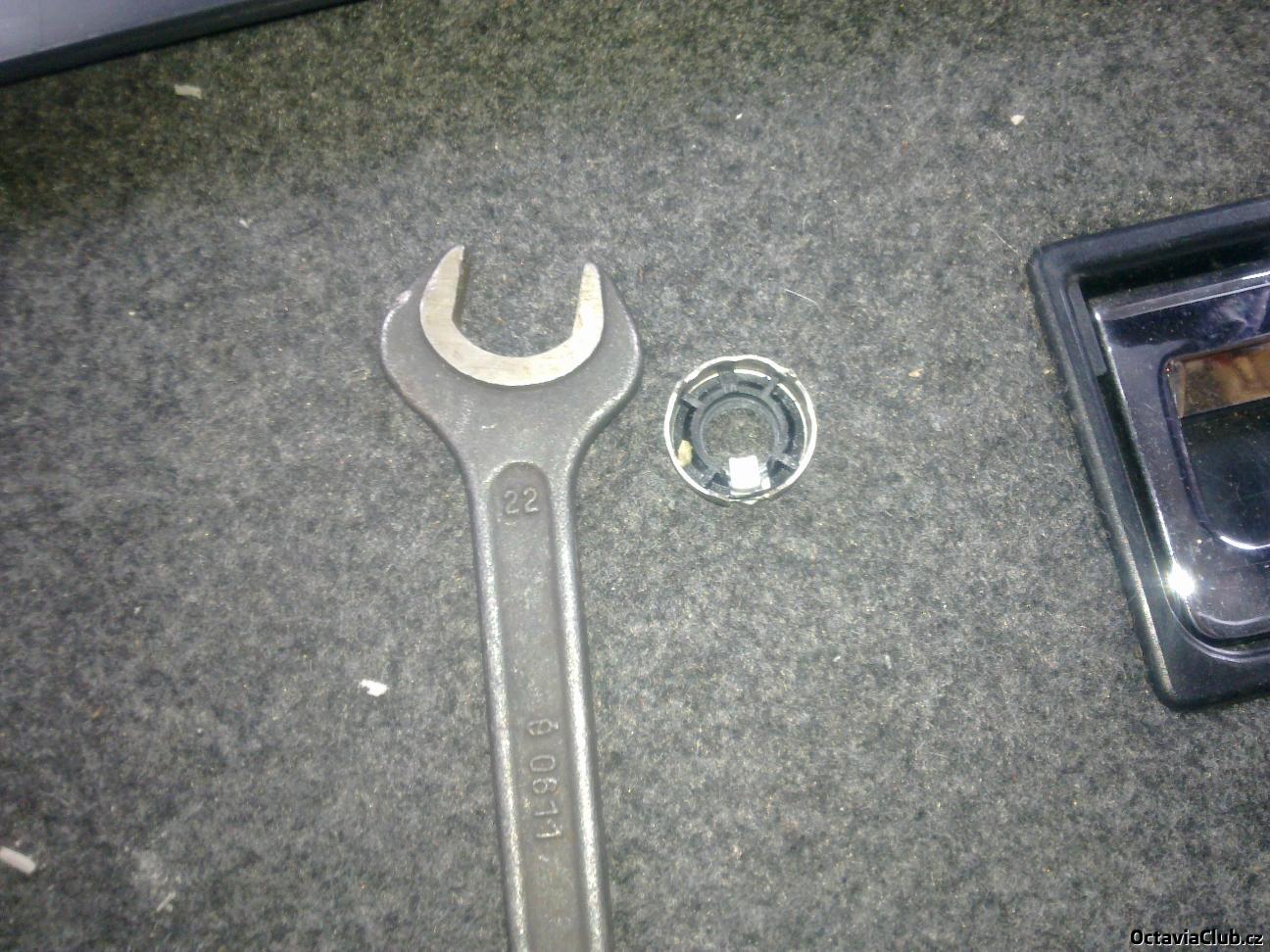

ted vemem plochou 22 klíč a vsunem ruku pod tapec a povolíme matku co drží samotnou anténu

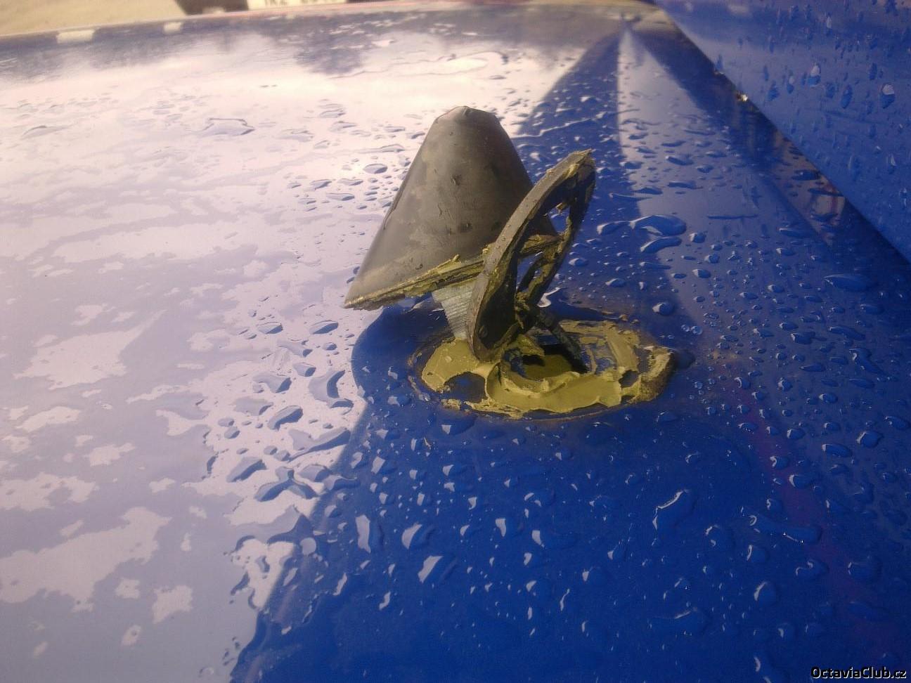

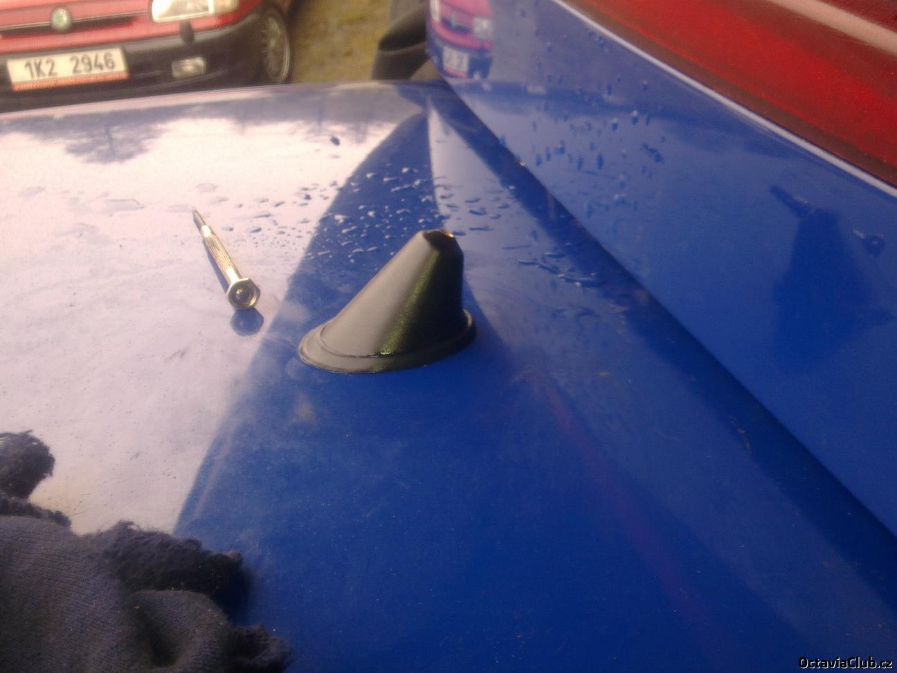

anténu vytáhnem směrem vzhůru pokud jí máme rozpojenou vytáhnem jí celou pokud ne jen povytáhnem
anténu si otočíme tak aby sme ze spodu mohli povolit 2ks samořezných šroubů na křížový šroubovák
po té co je vytočíme sundáme ten vrchní plastovej dekl

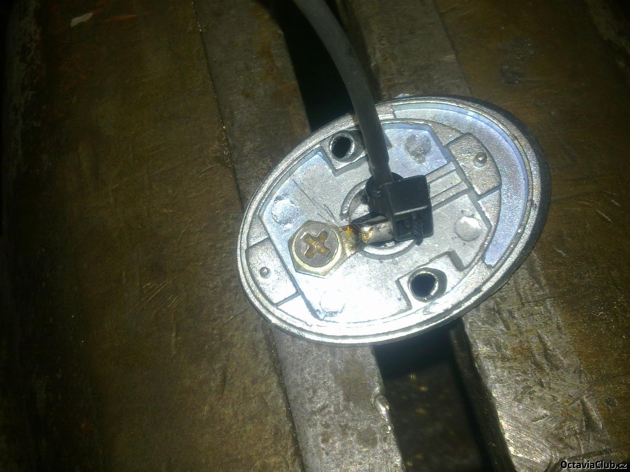

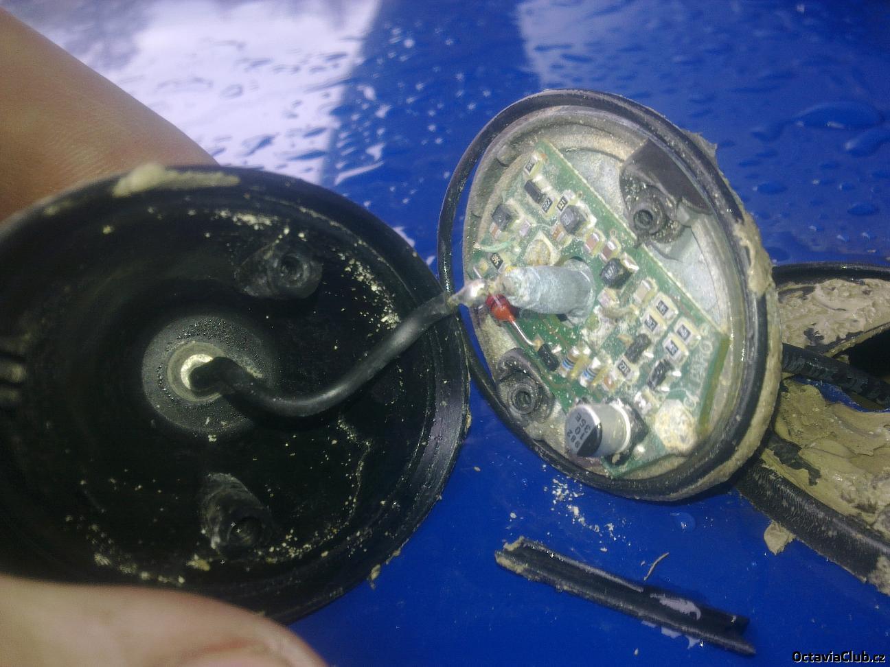

pod deklem se nalézá náš problém zvaný anténí zesilovač ten musíme vyřadit a opět máme 2 možnosti ta první a rychlá :
odletujeme či odštípneme drát vedoucí z anténího kabelu do plošného spoje zesilovače je to vstup -Pozor neštípeme stínící drat ten ukostřenej :pozor:
a dále odletujem či odštípnem drát kterej vede s toho umělohmotnýho deklu na nějž se šroubuje anténí prut do plošného spoje zesilovače je to výstup :napad:
tyto dva dráty mezi sebou propojíme ,proletujem a spoj důkladně zaizolujem. :napad:
nebo druhá možnost tu sem volil já: :super:

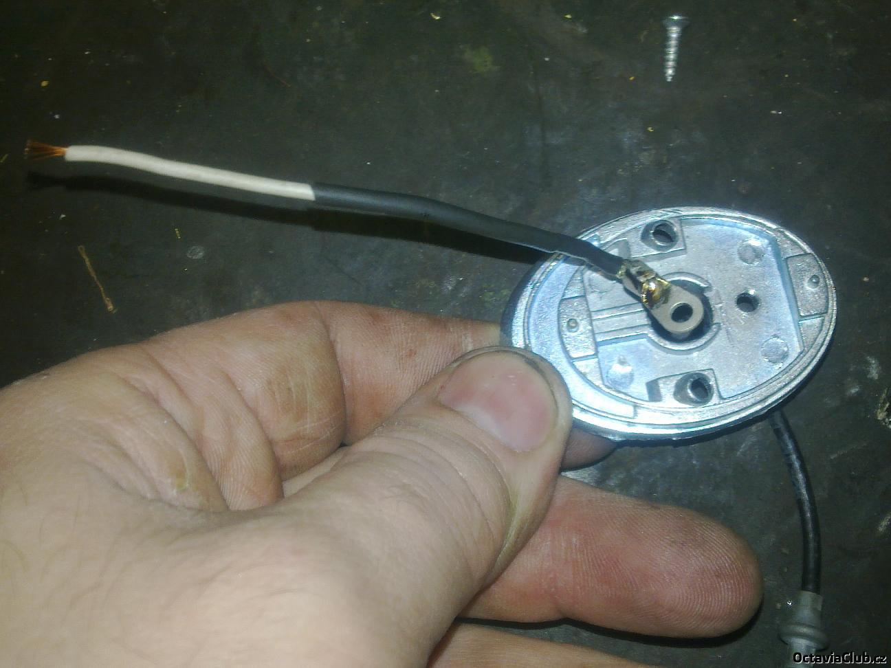

já celej zesilovač odstranil,kabel od antény si kousek nastavil a na stínění naletoval očko
pak si provrtal hliník 3kou vrtákem a samořezem přichytil k hliníku tak aby samořez z druhé strany nevyčuhoval a umělohmotnou páskou zajistil kabel proti nechtěnýmu vytažení
ted už jen naletovat kablík do toho plastovýho krytu co se do něj šroubuje anténa a celý to sešroubovat a vrátit do střechy nezapomenout dát pod anténu a to těsnění kapku silikonu či jinýho těsnícího tmelu at je jistota že tudy nepoteče voda :napad:

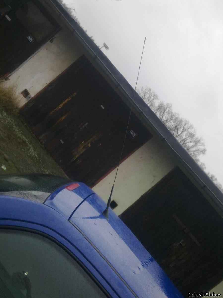

nakonec našroubujem anténí prut
dodatek: pokud by měl někdo anténu jenž má zvlášt napájenej zesilovač tak tento drát bud odpojit u samotnýho rádia nebo ho pod střechou odštípnout a důkladně zaizolovat at nám to tam neskratuje :pozor:
a dem skusit rádio věřím že budete příjemně překvapení že to opět ladí stanice a že se vám při jízdě nestrácí na každým rohu :napad:
