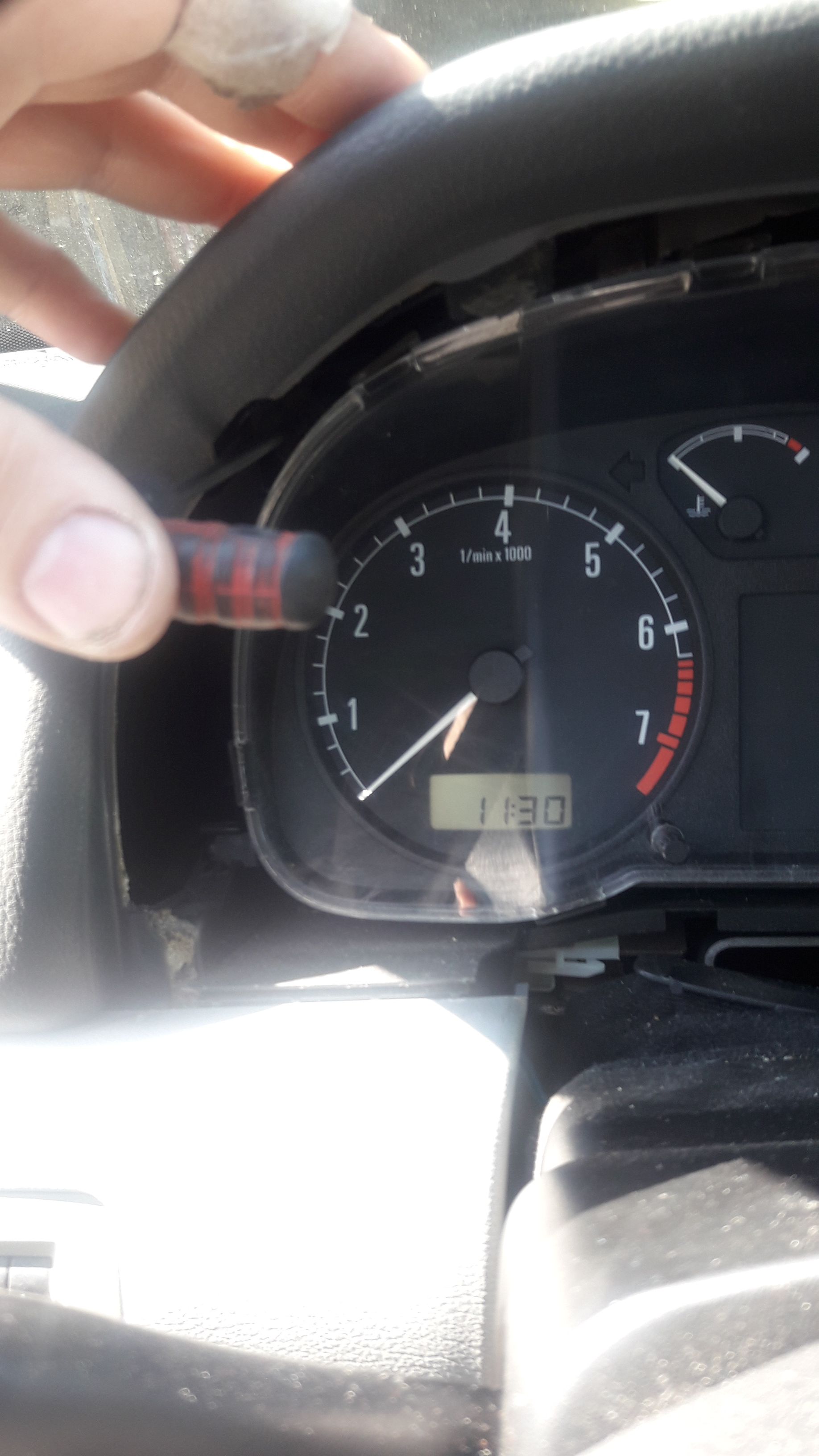

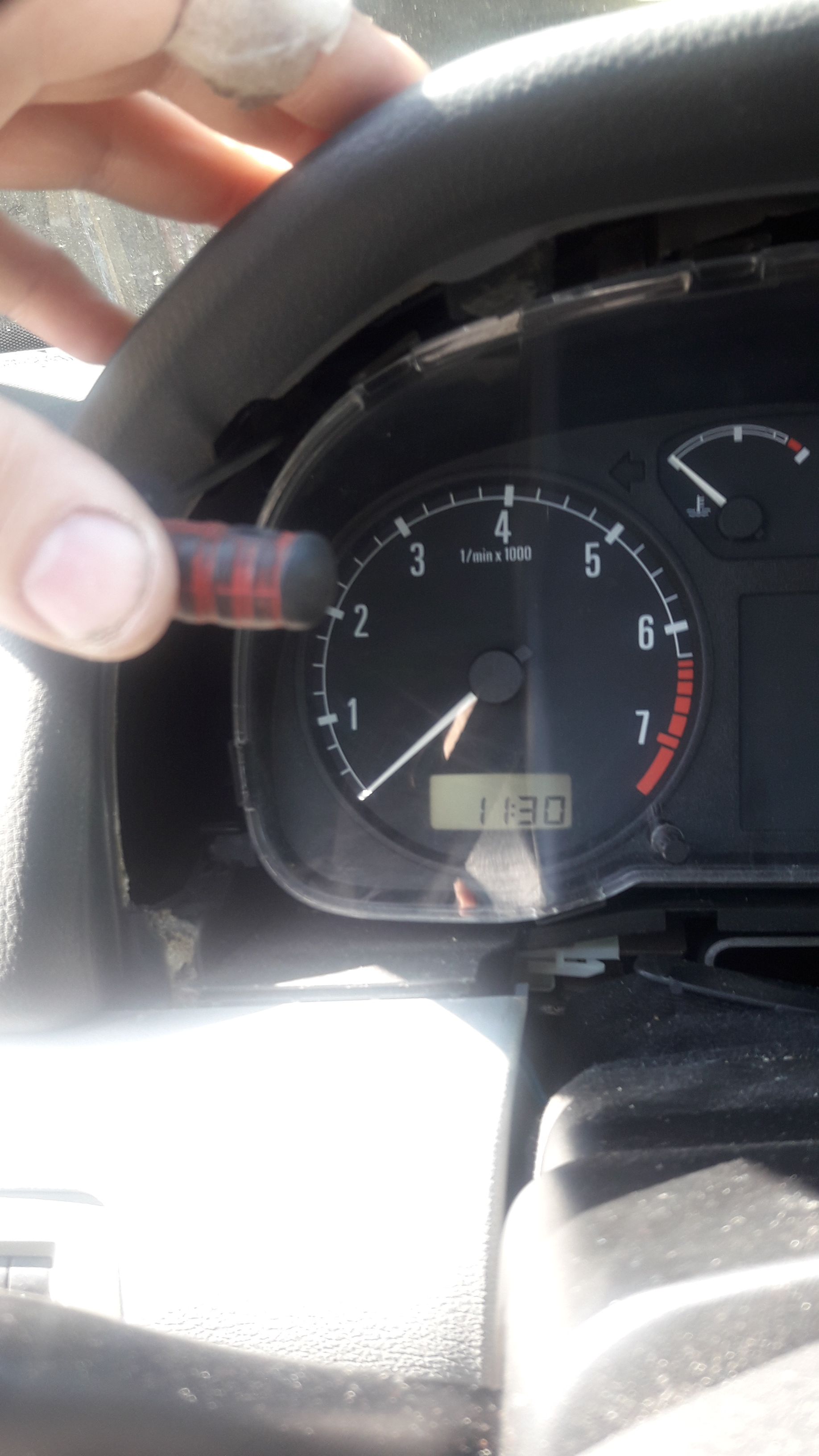

Příspěvek od p.s. » ned 12. kvě 2019 15:35:28

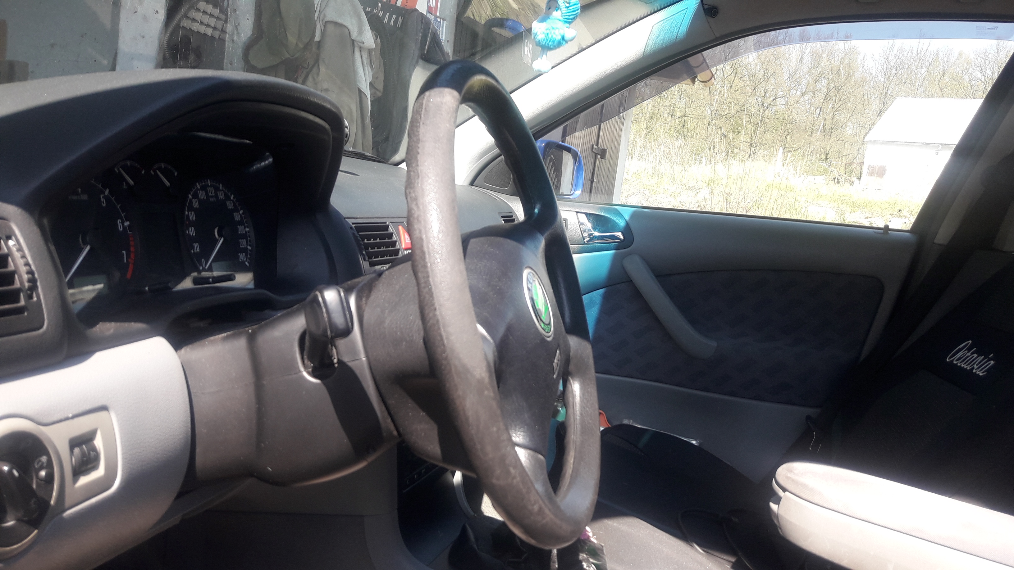

otevřít dveře řidiče odjistit posuv volantu a ten vytáhnout co nejvíc k sobě a dolů

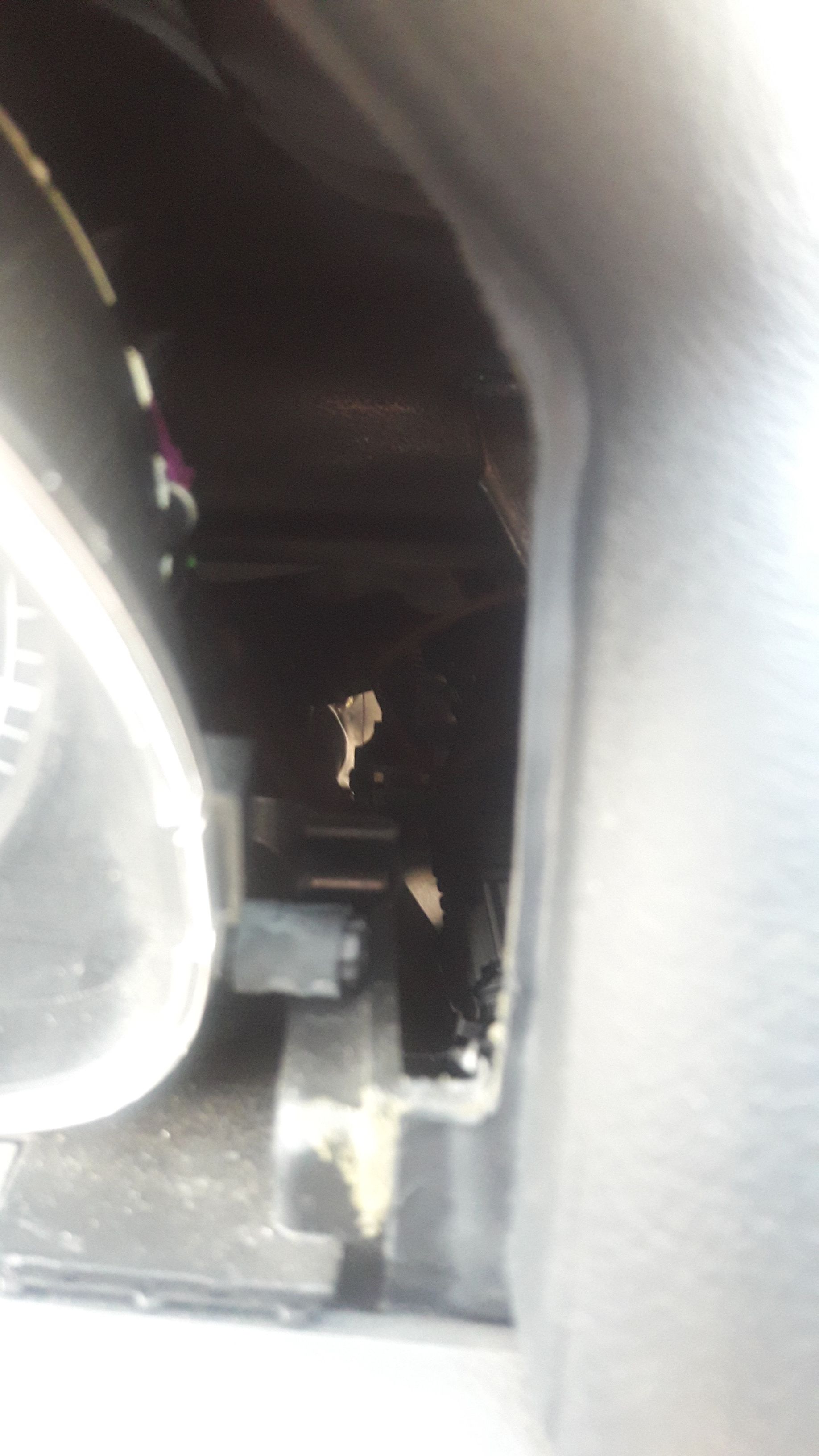

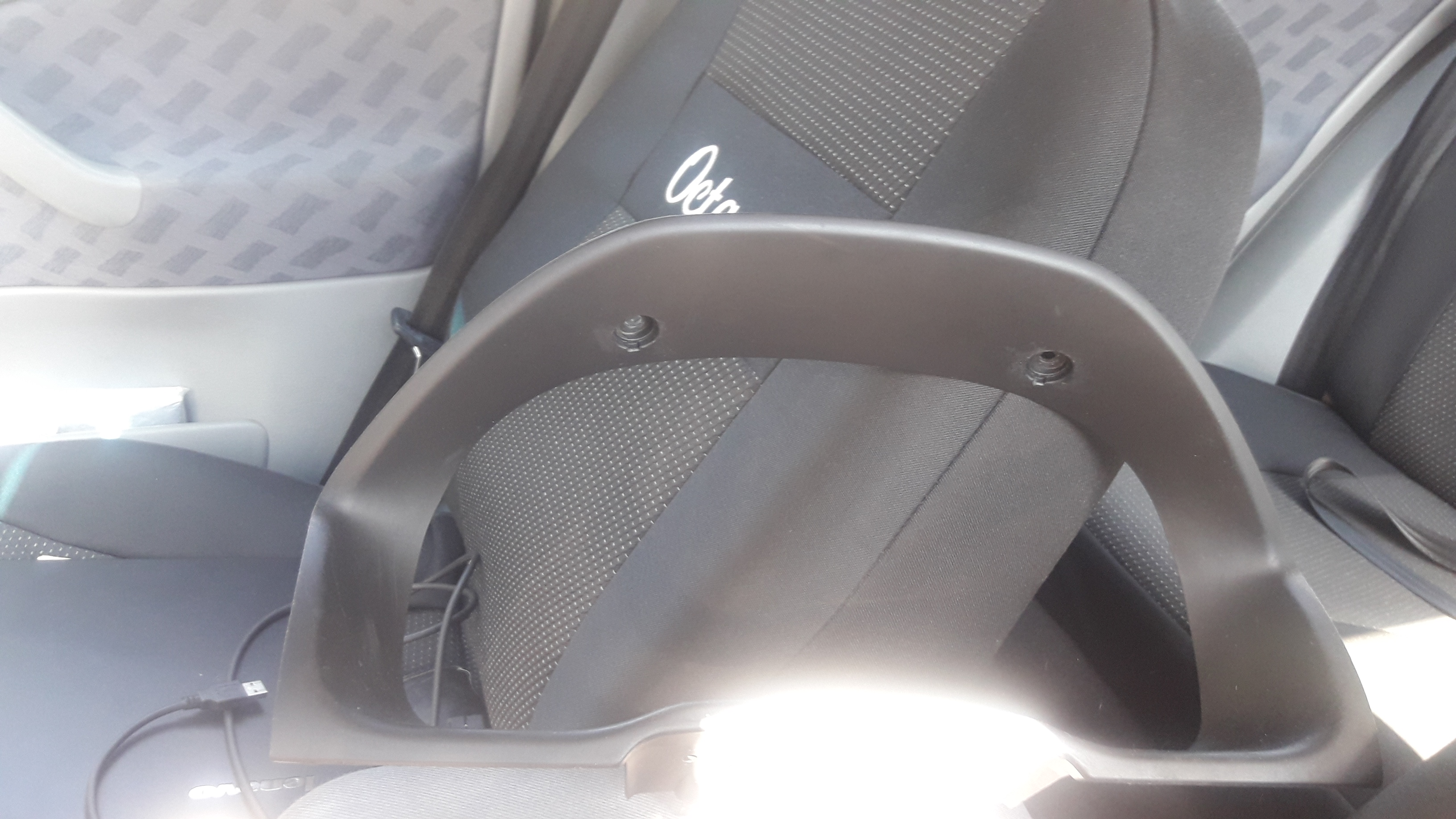

dále je třeba povolit krycí plast před přistrojovou deskou
plast vycvakneme ven

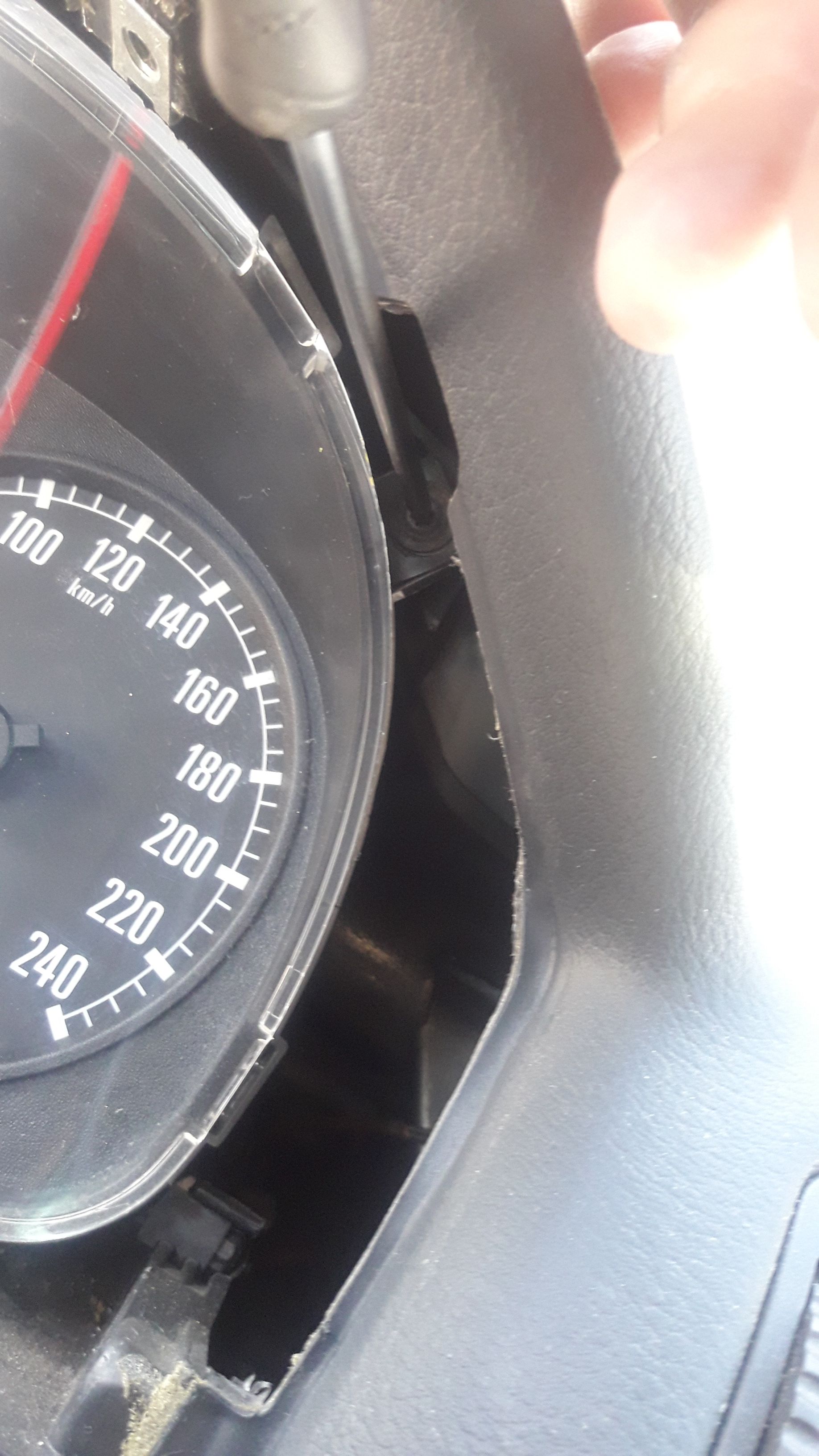

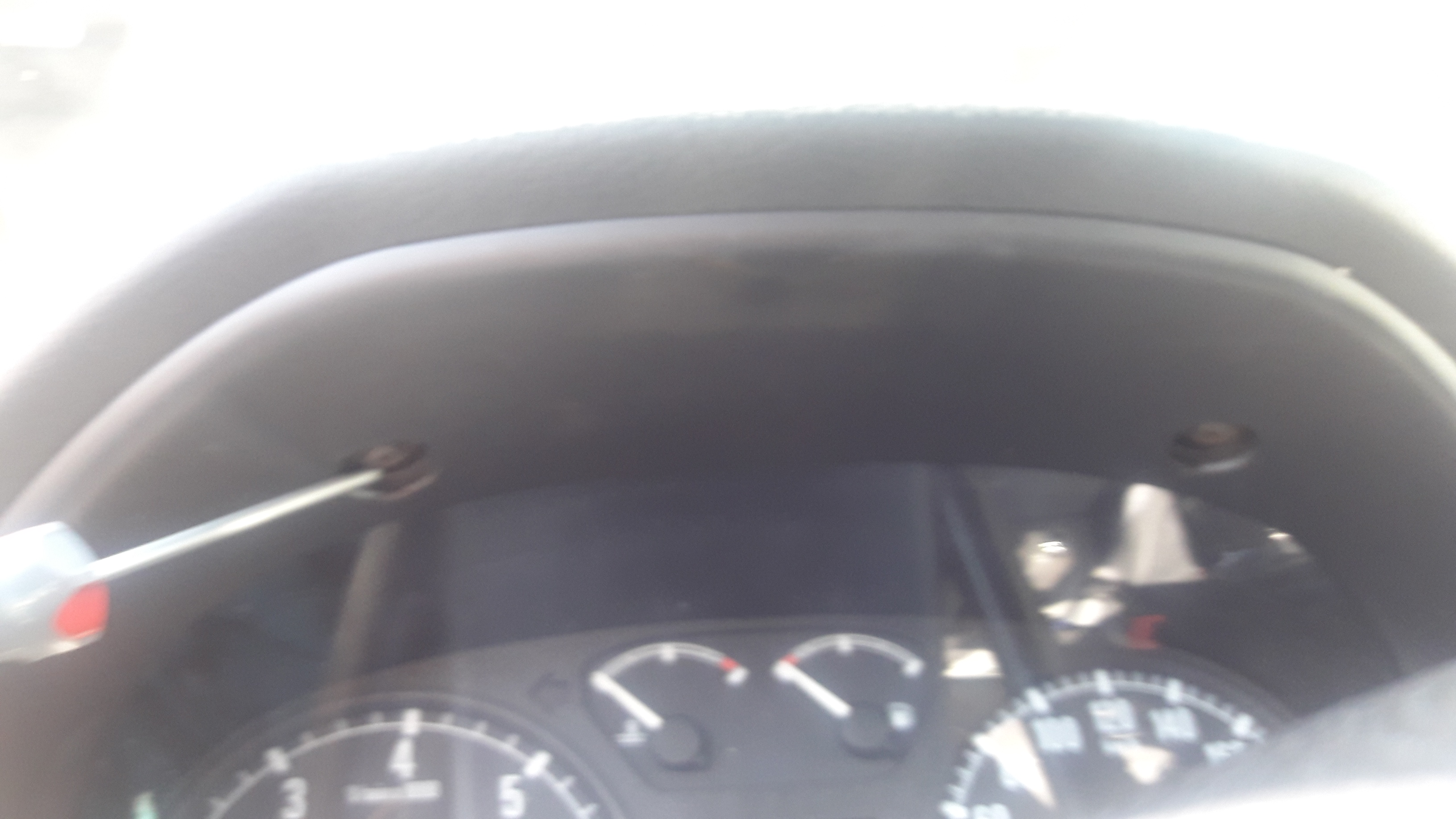

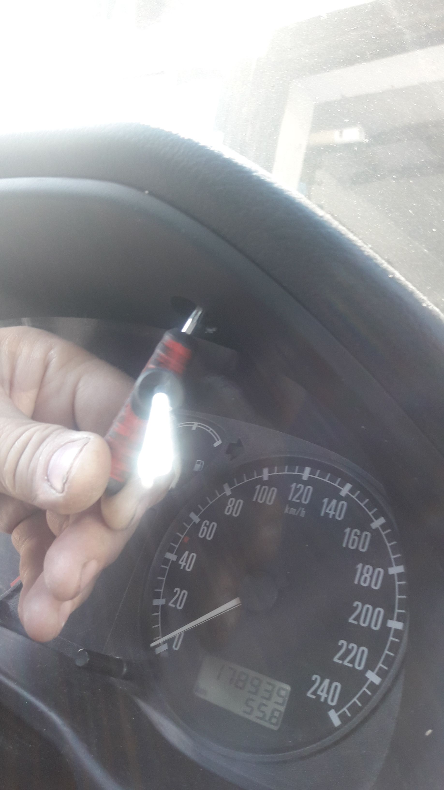

povolit v levém a pravém horním rohu torxi co drží přístrojovou desku

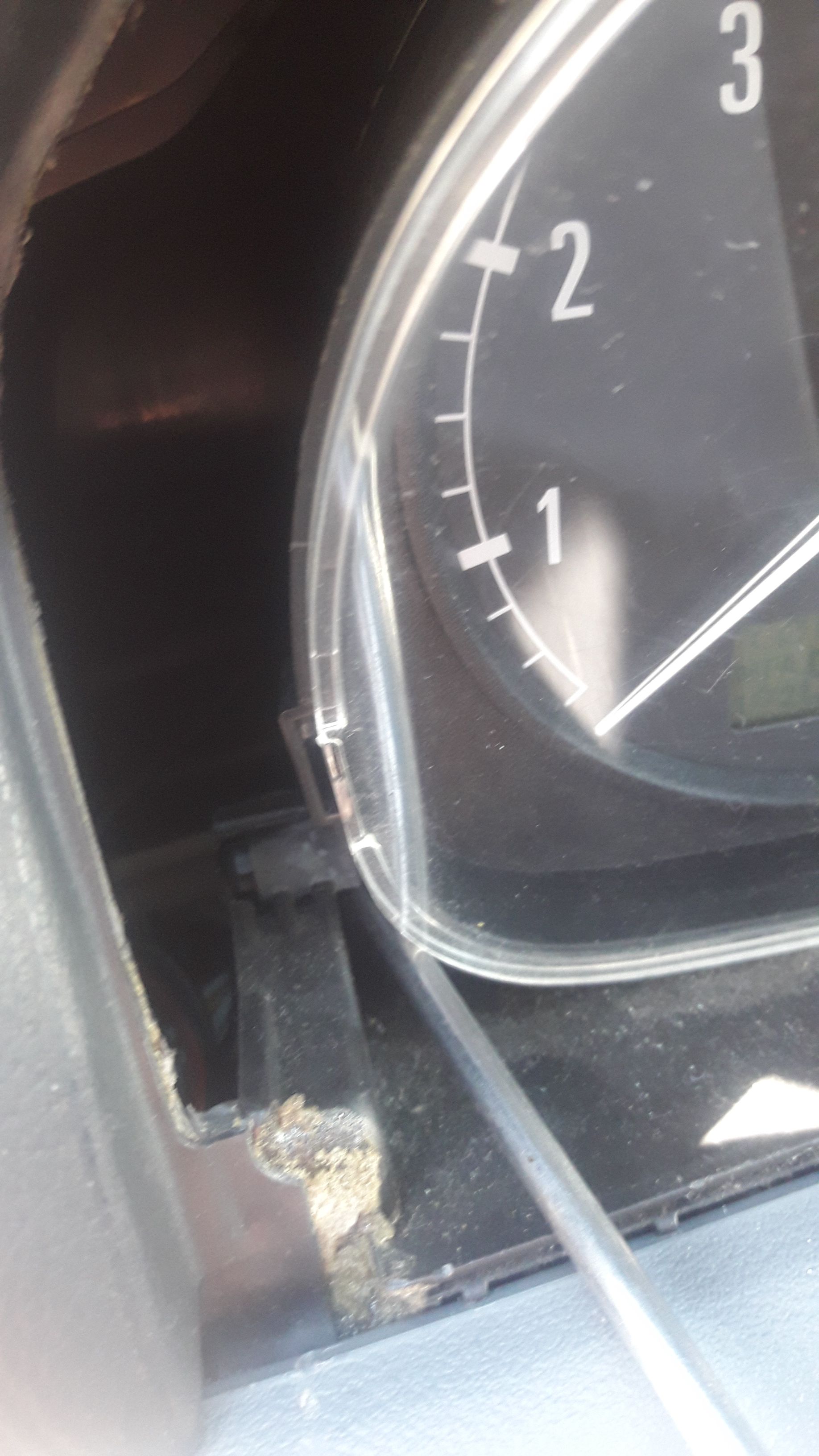

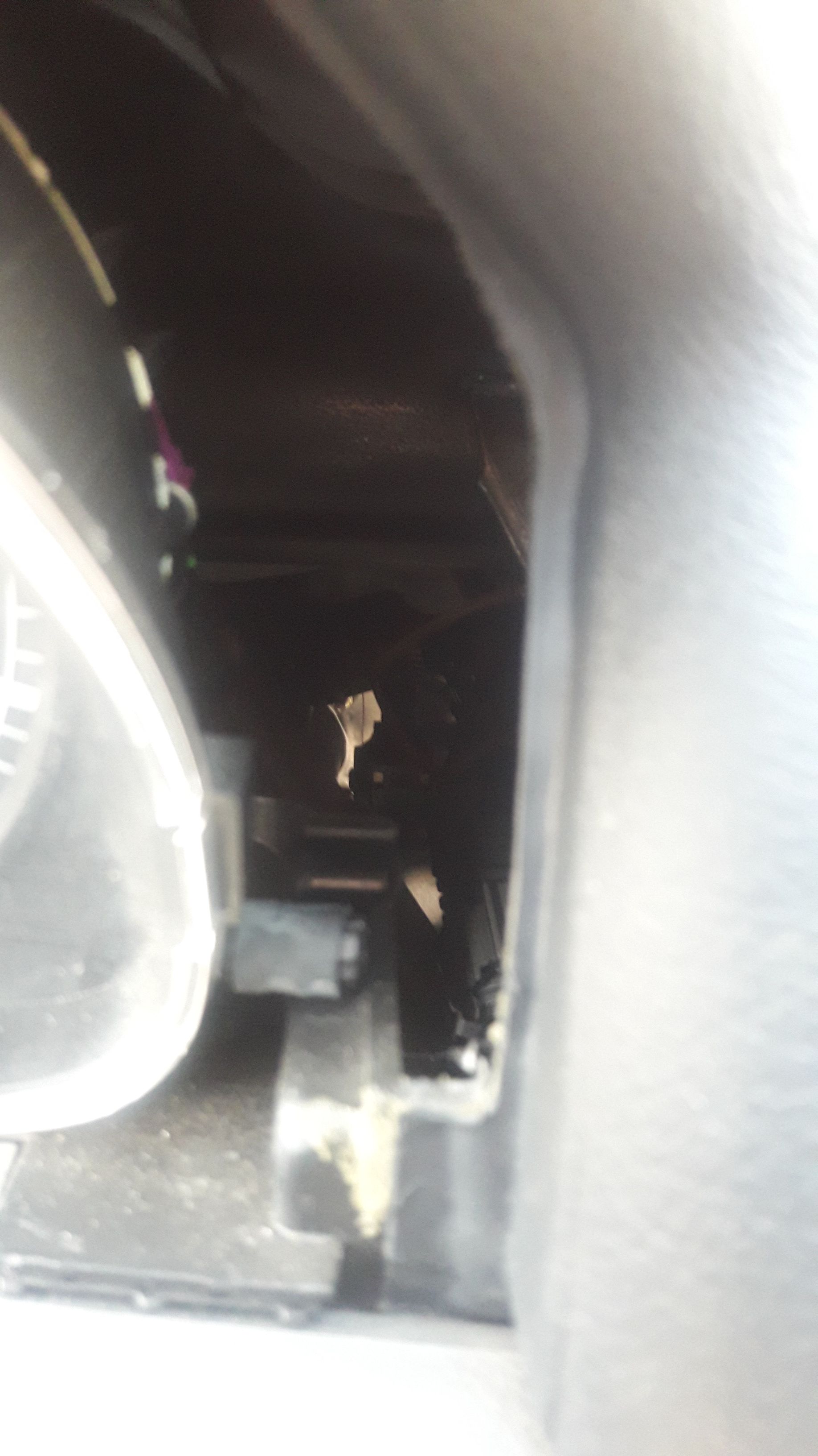

ted si přístrojovku naklopíme na sebe a vycvaknem z plastových držáků já si pomoh plochým šroubovákem

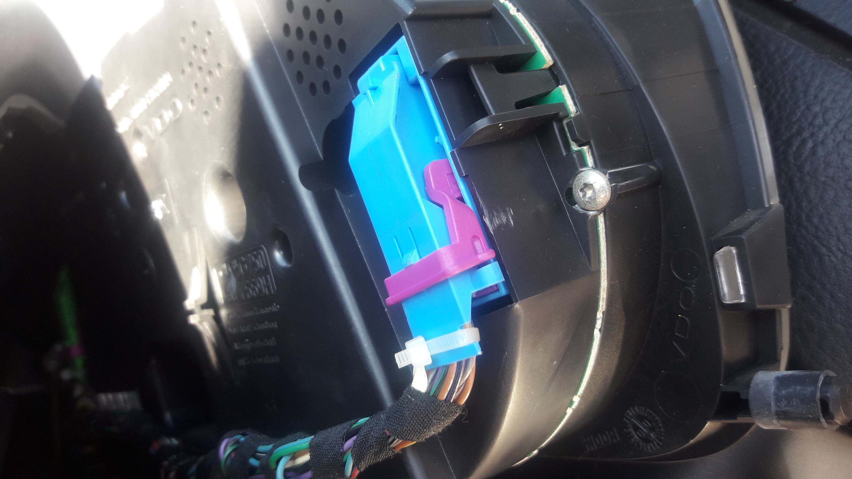

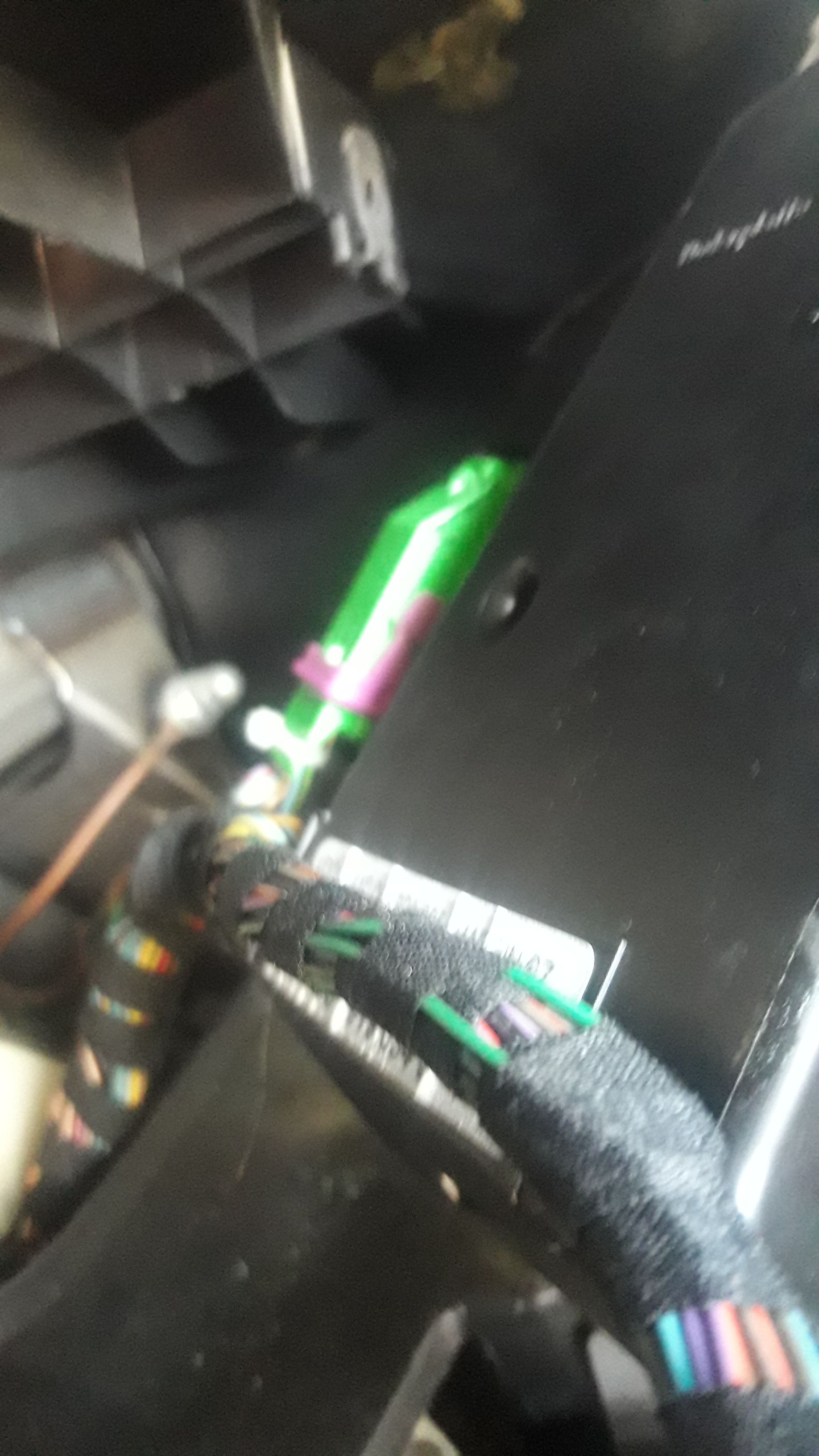

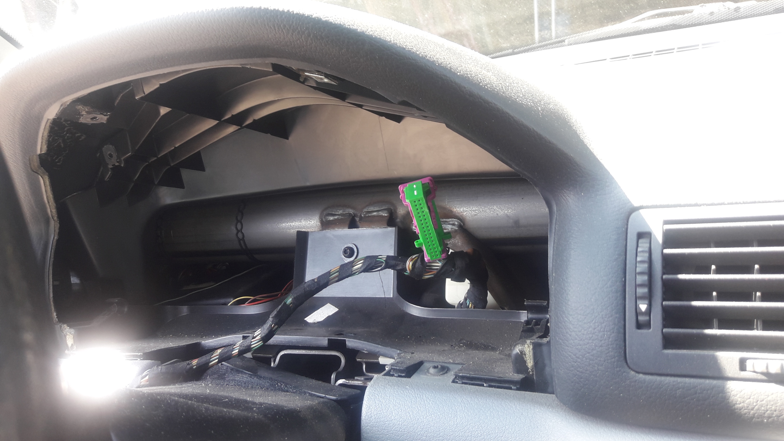

ted si ze zadu přístrojovky vycvaknem oba elektrický konektory

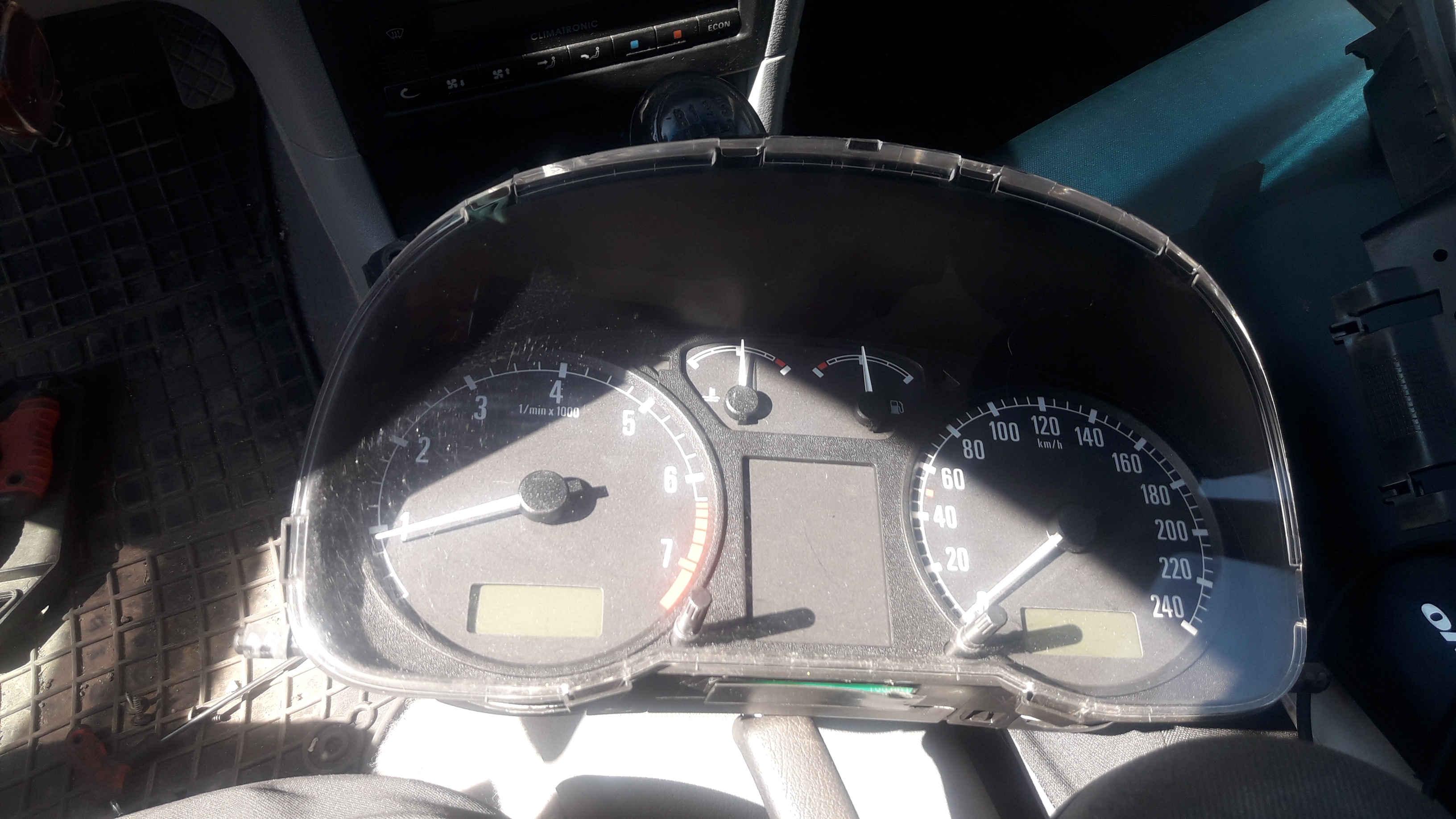

a přístrojovka de ven :super: :vitej:
