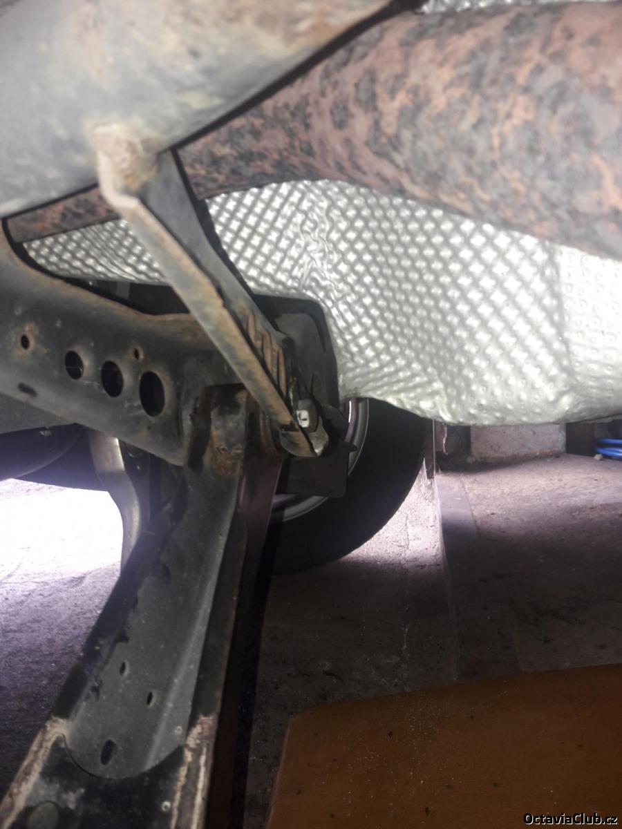

povolit zadní kolo,zvednout auto,podložit tak aby na nás nespadlo,sundat kolo
povolíme šroub co drží rameno v těhlici
pod rameno dáme hever,lehce přišponujem a vytáhnem šroub ven
povolíme hever ,dáme stranou,zatlačíme rameno směrem dolů a vyndáme pružinu
ted je z něj potřeba vyndat starý silendblok,já si nejdřív pomoci svěráku vytrh ten pogumovanej střed
po té pomoci sekáče a kladiva vyndáme zbytek silentu
oko v rameni osmirglujem od rezu a máznem vazelínou
připravíme si nový silent
já si ho nejprv pomoci gola ořechu a svěráku z části natlačil do ramene
a poté ho do ramene dolisoval -na té gumě sou nálitky a měli by bejt v ose s ramenem viz obrázek
ted je třeba vrátit rameno do auta
rameno uchytíme novým a grafitkou namazaným excentrickým šroubem na který si namalujem značky dle starého excentru
šroub si zatim jen z lehka utáhneme
poté dáme do ramene pružinu a za pomoci heveru uchytíme rameno novym nebo aspon očištěným a grafitkou namazaným šroubem
ted je třeba rameno utáhnout -rameno heverem zvednem tak aby to cca vypadalo jako když je auto na kolech na zemi a až poté dotáhnem šroub jenž drží rameno v těhlici :pozor: :napad:
poté dotáhnem i excentr a dáváme pozor aby nám seděl na značkách :pozor:
ted jen nandat kolo,sundat auto z heveru a vrhnout se na výměnu na druhé straně
poté co máme oba silenty vyměněný můžem odjet :napad:
pro ty co by si zapoměli označit excentry nebo si nebyly nák jisti bych doporučil si zajet na seřízení geometrie zadní nápravy :pozor: :napad:
