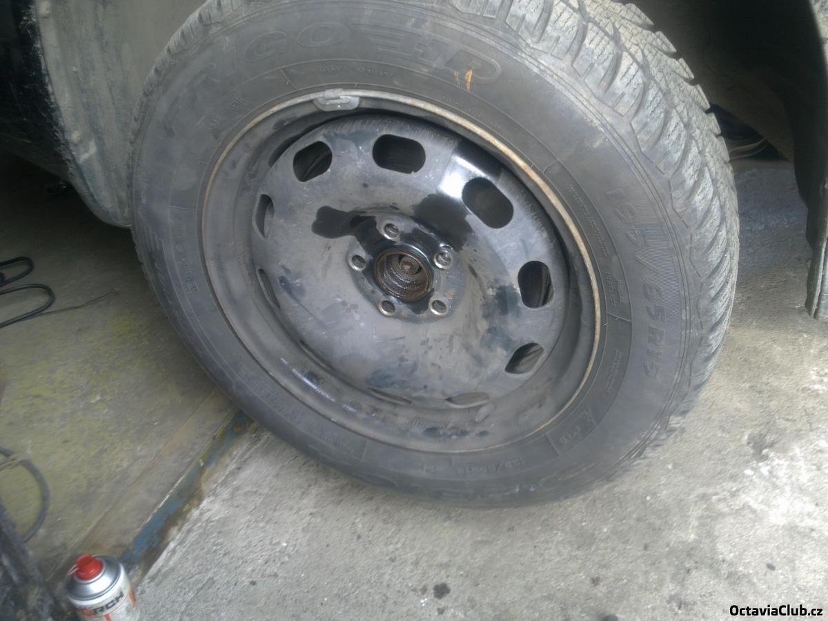

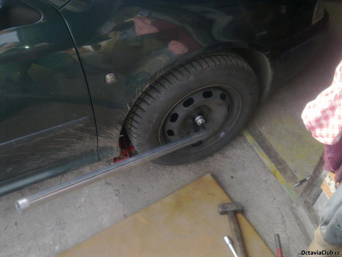

na obou stranách vozu povolíme středové matky na kolech 30klíč 12tihran a pouze povolíme matky obou kol 17 klíč

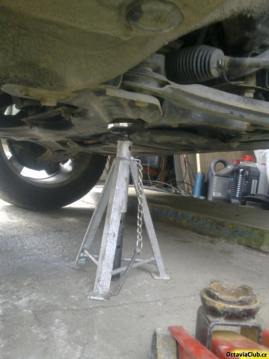

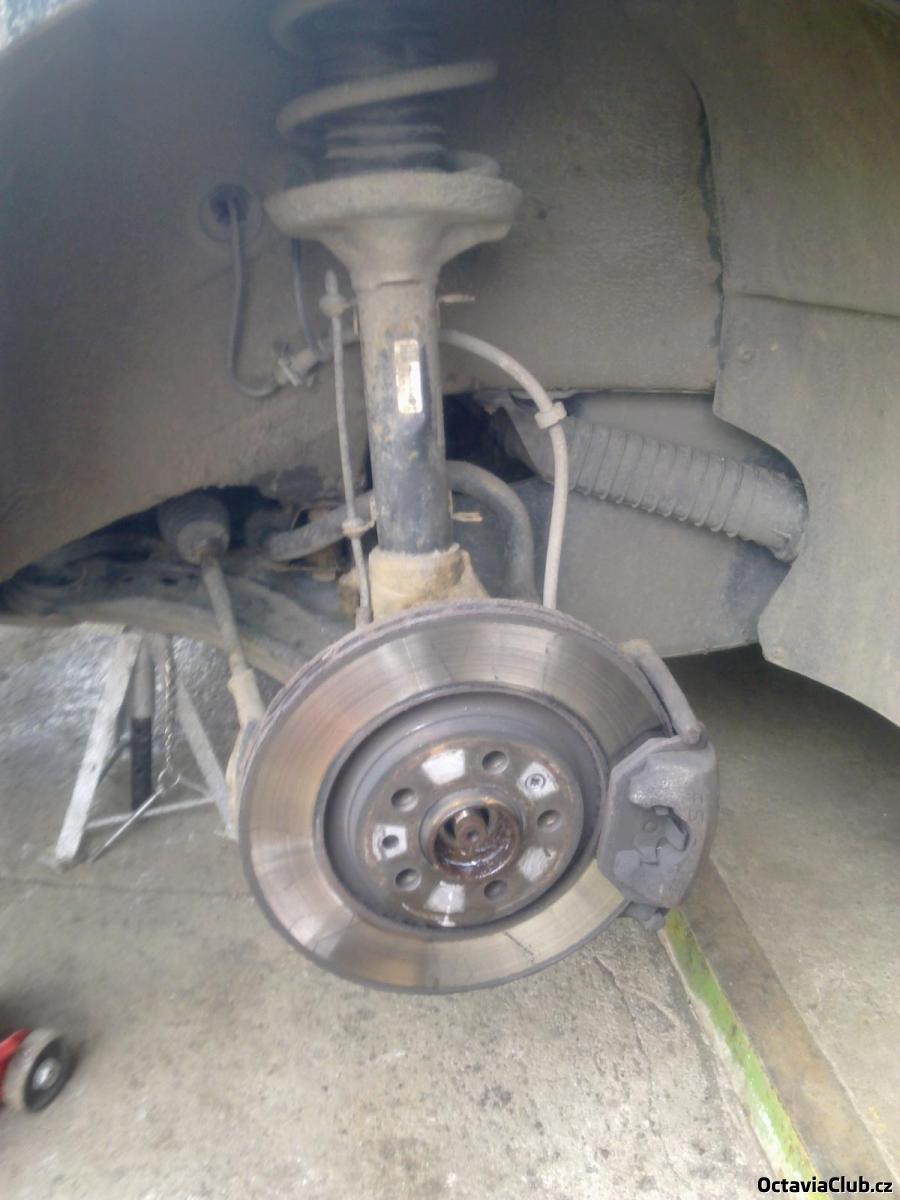

ted si auto zvednem a podložíme tak aby na nás nespadlo a sundáme si obě kola

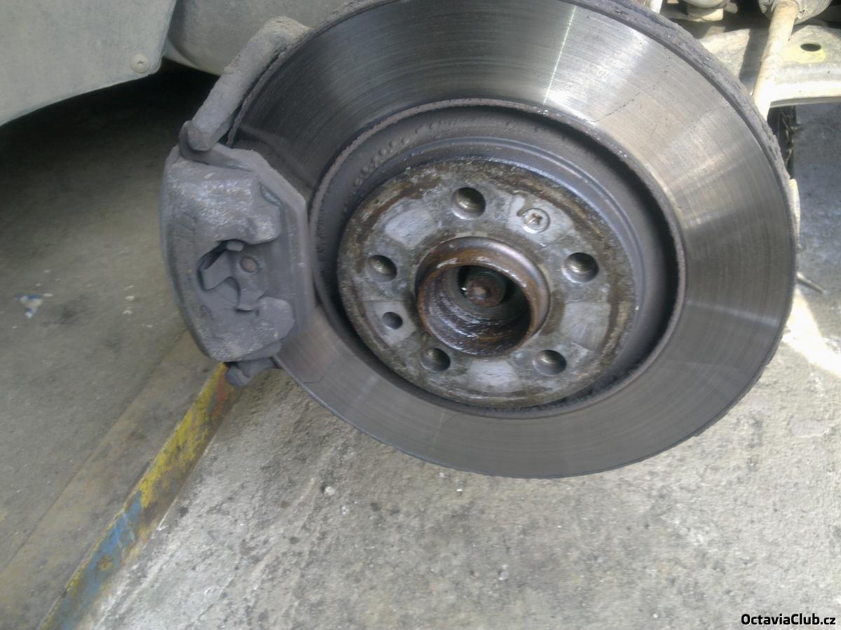

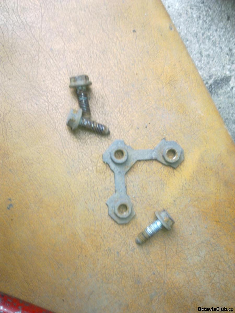

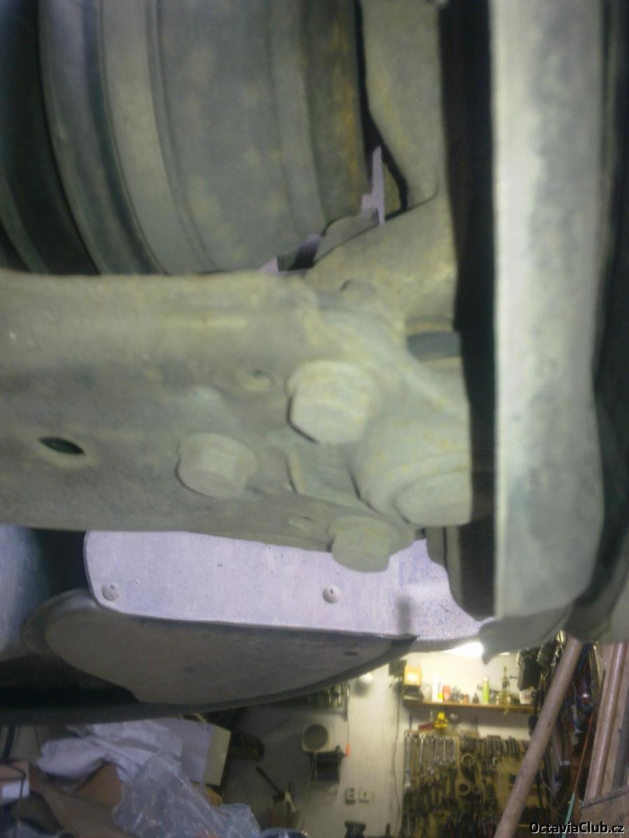

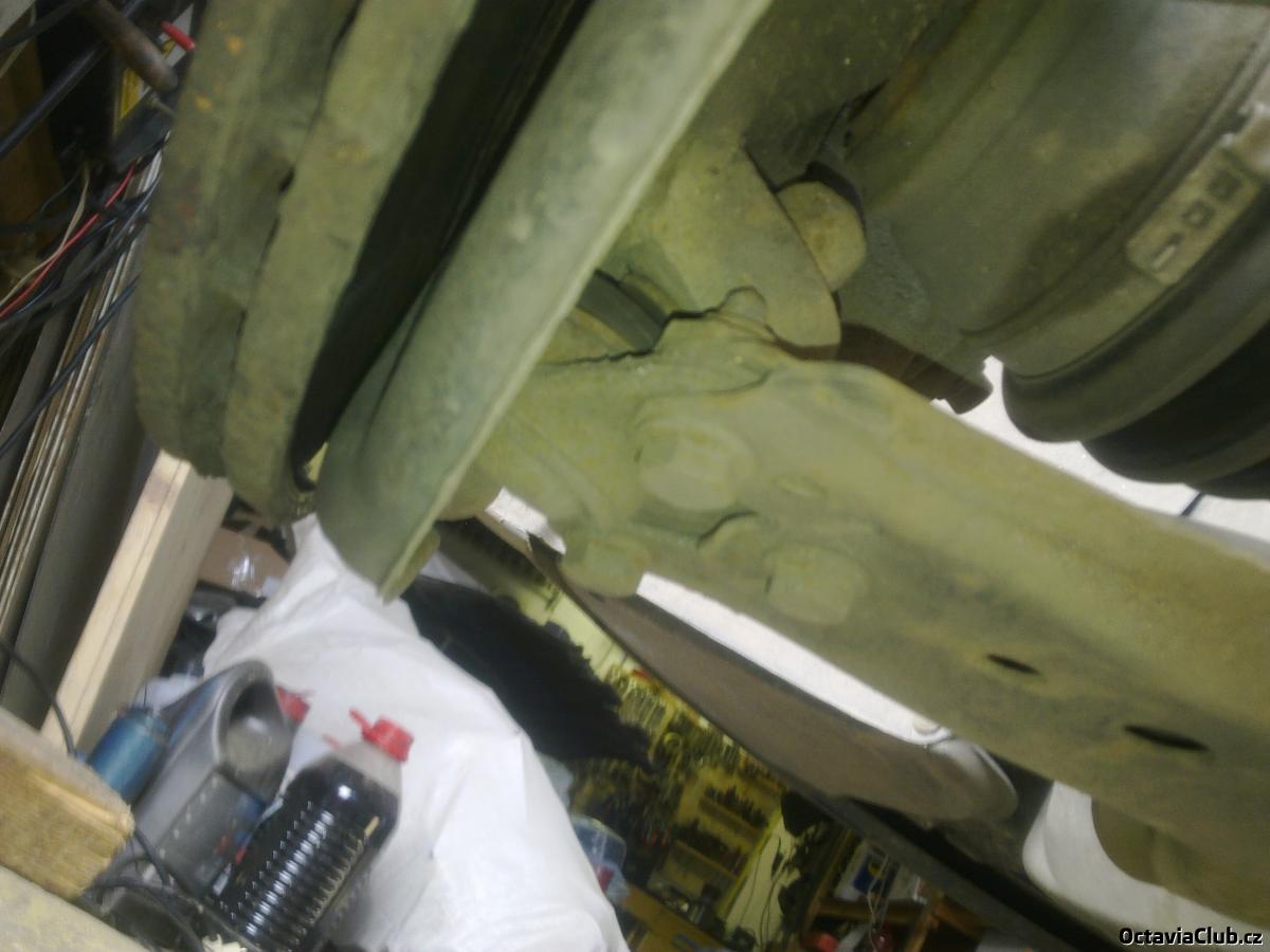

ted si na obou stranách povolíme 3 šrouby jenž drží spodní čep a vyháknem ho z ramene

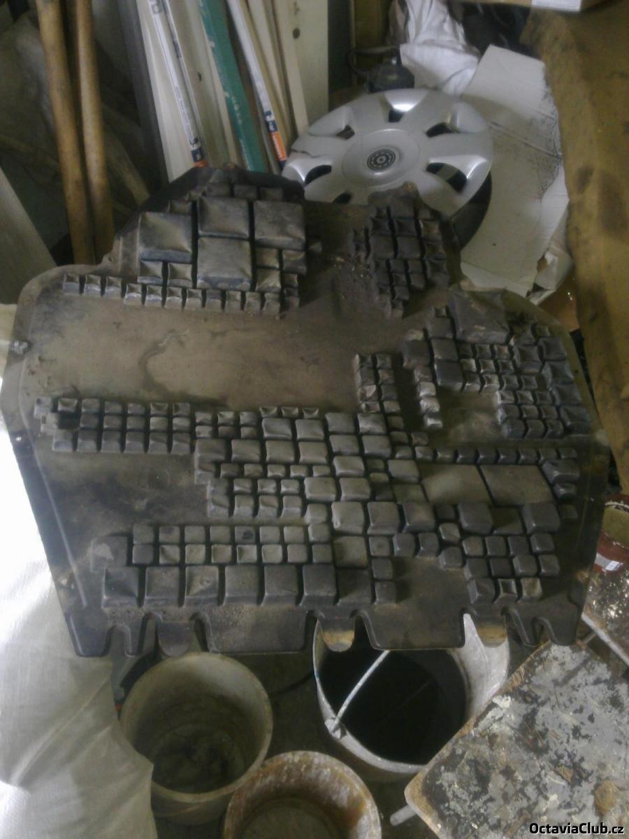

ted si schodíme krycí plast motoru a kryt manžety poloosy 16ka klíč

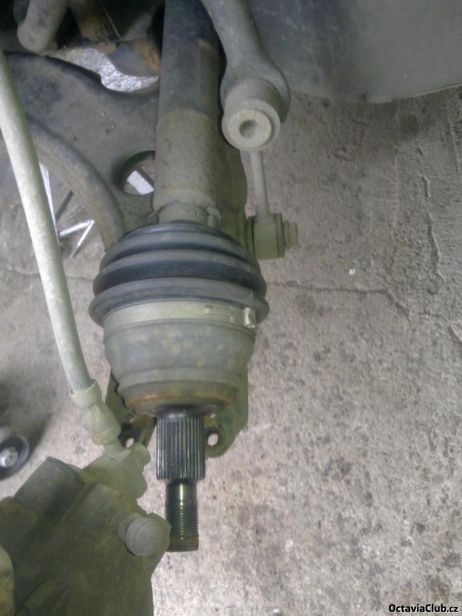

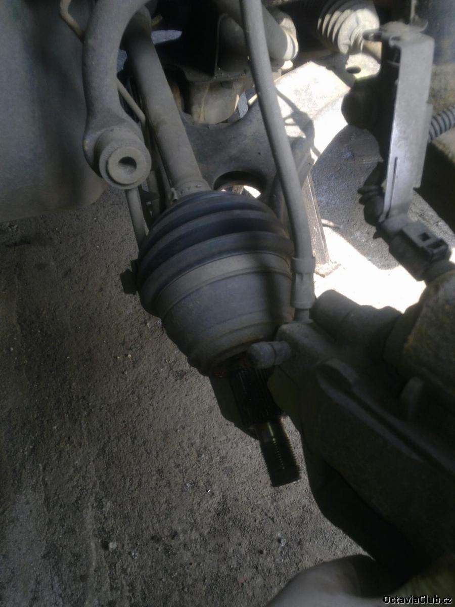

ted je třeba si u převodovky povolit samotný poloosy poté je vyndat z náboje a poloosy ven a dát stranou

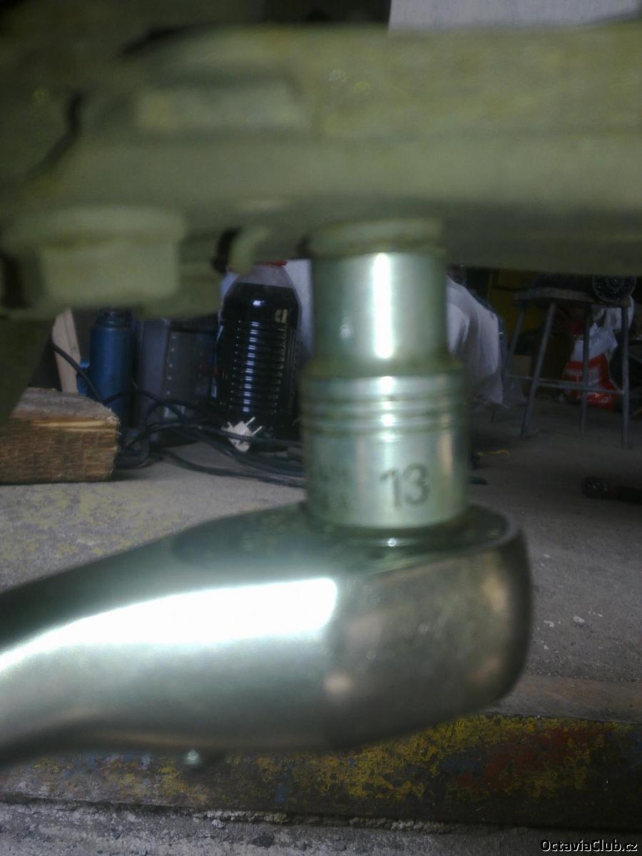

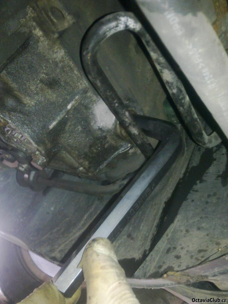

ted je třeba vypustit olej z převodovky 17ka imbus

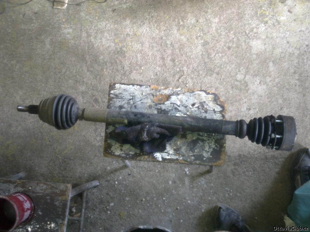

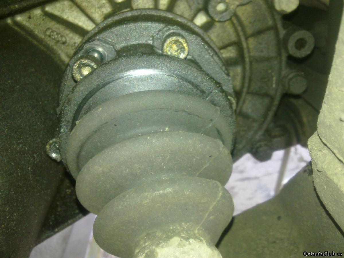

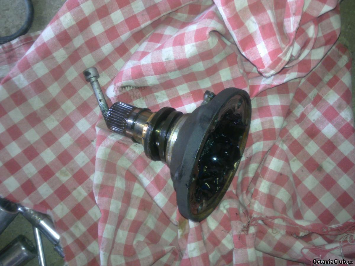

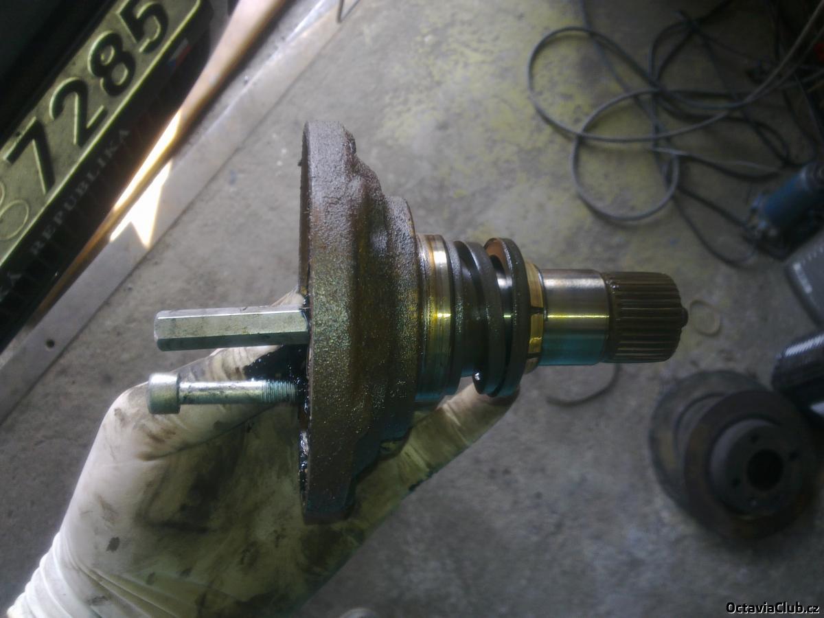

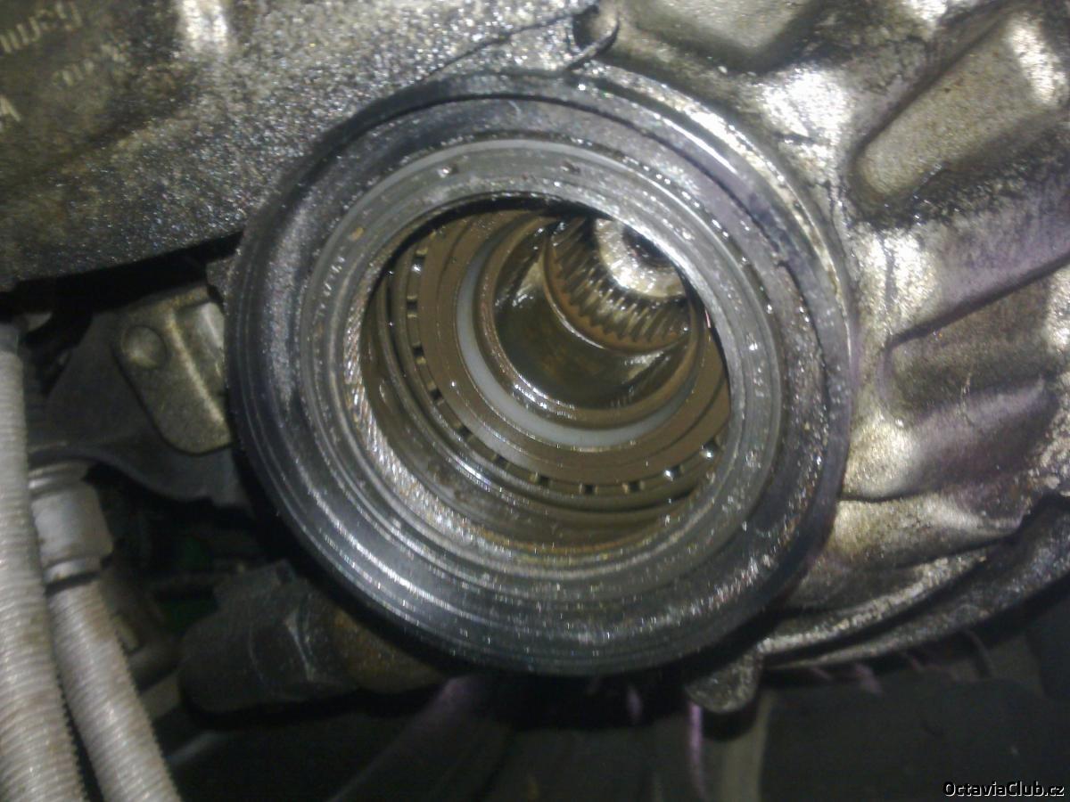

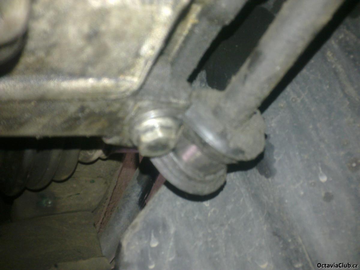

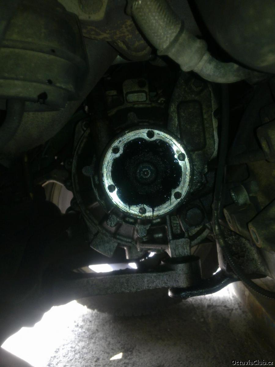

ted si 6kou imbusem povolíme pravou stranu u převodovky -zbytek tý poloosy viz foto a vytáhnem to ven

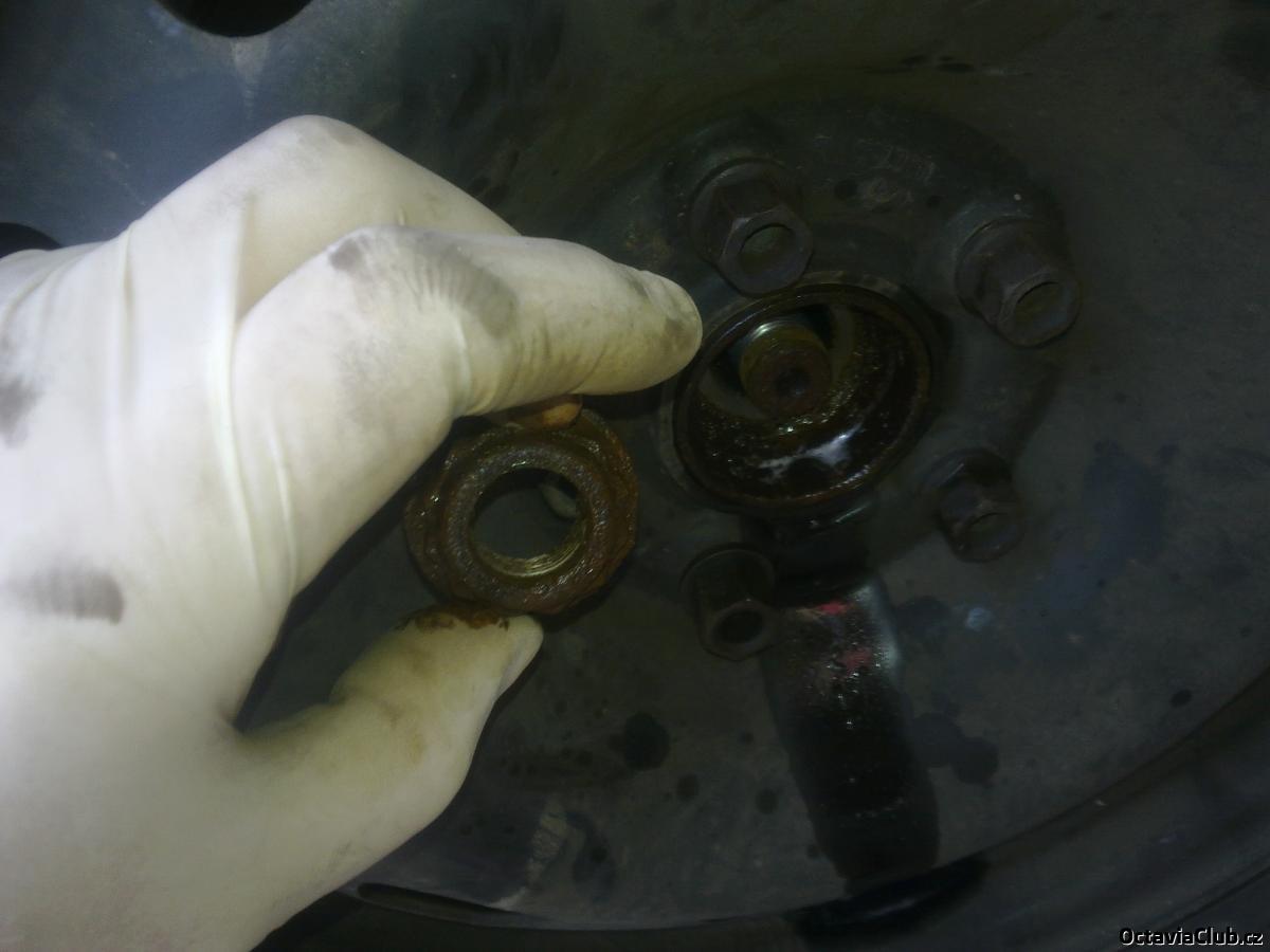

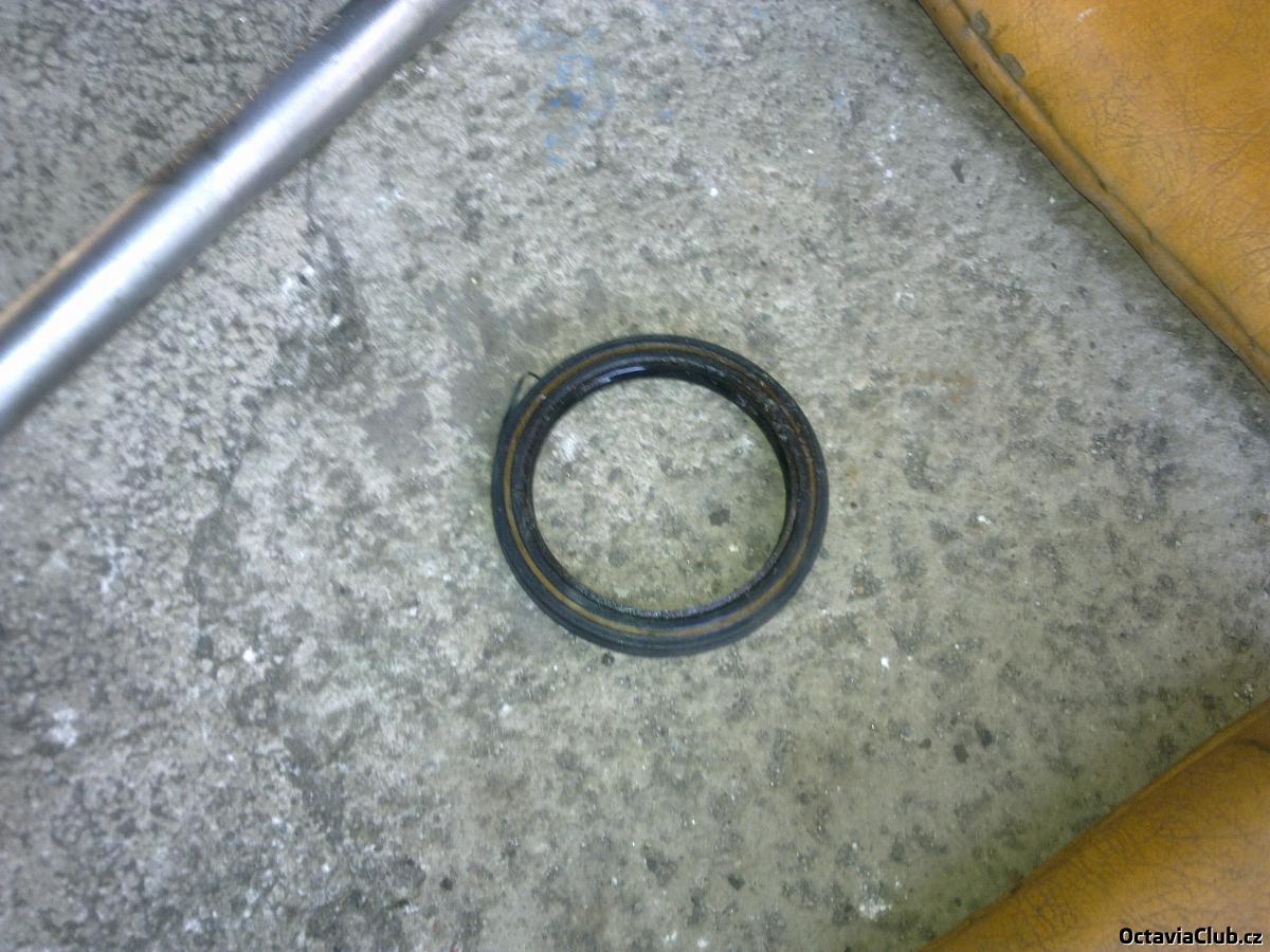

ted za pomoci plochého šroubováku a kladiva vyklepnem starý symering a opatrně naklepnem nový -já si ho lehce mažu vazelínou aby tam líp zapadl

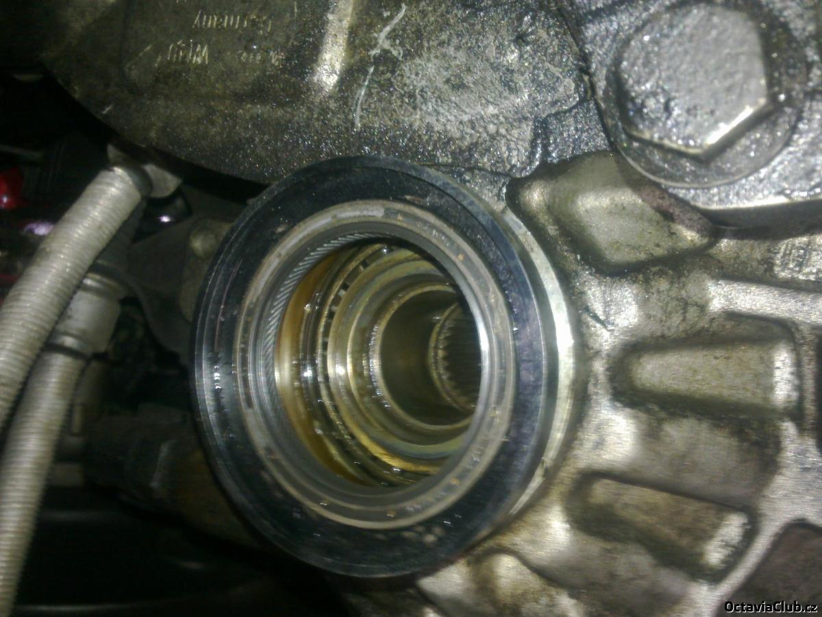

ted nandáme a utáhnem zpět ten kratší díl poloosy a dem tento díl povolit na levou stranu,po té co ho vyndáme opět za pomoci šroubováku a kladiva vyklepnem starý simering a opatrně naklepnem nový
ted nandáme a utáhnem první díl tý poloosy, 6ka imbus

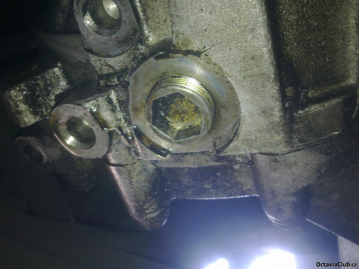

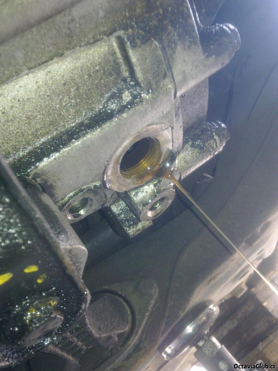

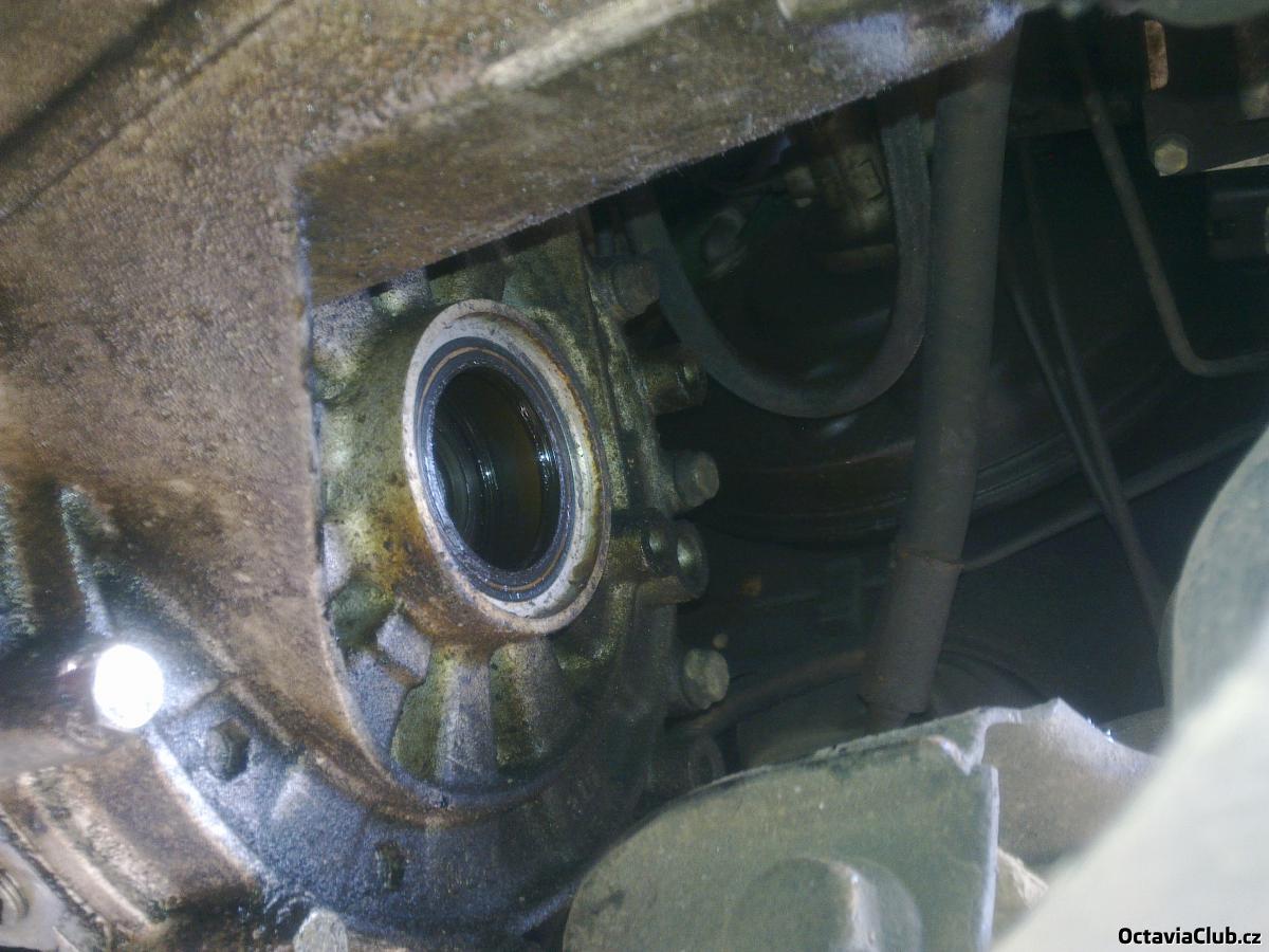

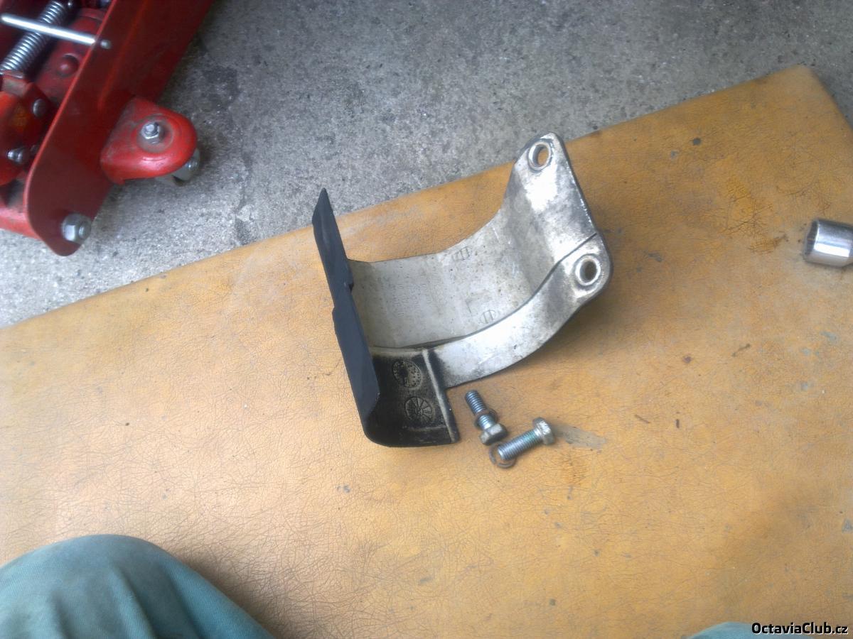

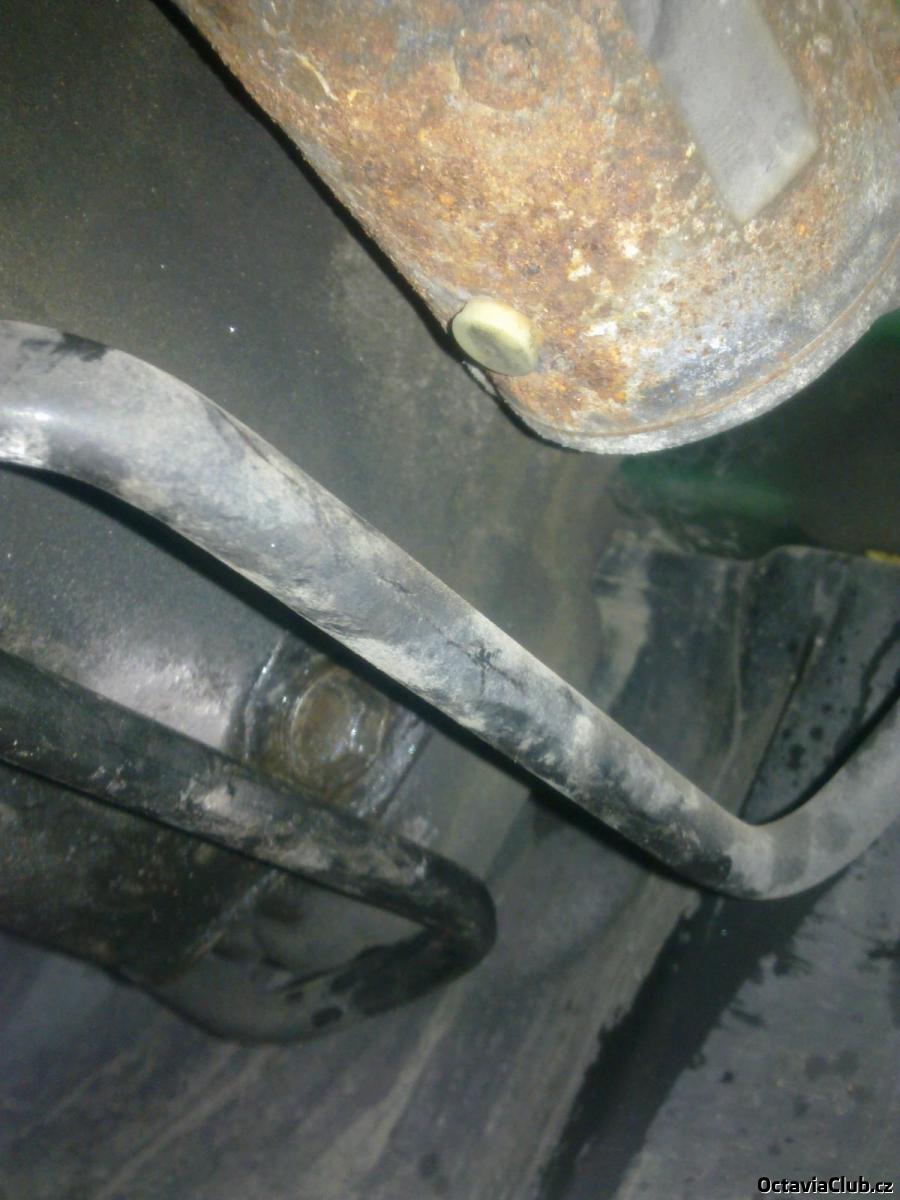

ted je třeba na převodovce povolit nalévací a kontrolní otvor pro olej abychom se k němu lépe dostali povolíme si držák tý trubky viz foto
poté za pomoci trychtýře a delší hadice nalejem do převodovky nový olej cca 2l
75W90 GL-4 :napad: :pozor:
po nalití dotáhnem imbusem nalévací otvor,namontujem umělohmotný kryt motoru,nandáme kola dotáhnem a sundáme z heveru

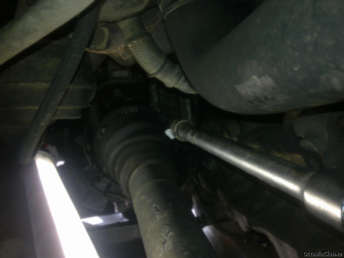

ted si vemem 30ku 12tihran a metrovou trubku a řádně dotáhnem na obou stranách ty středový matky co držej poloosu v těhlici !!!
