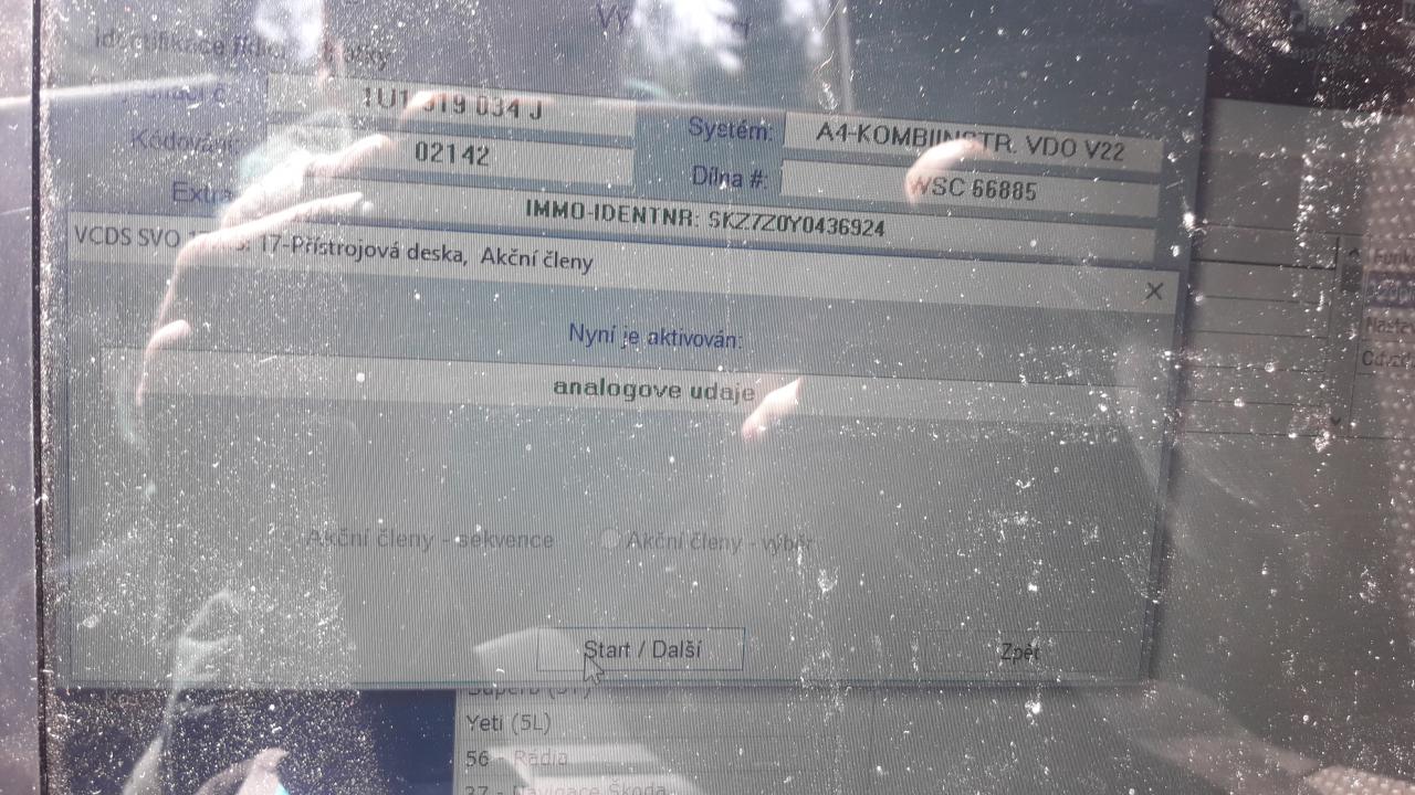

Projel sem auto diagem ten nic podezřelího neukázal

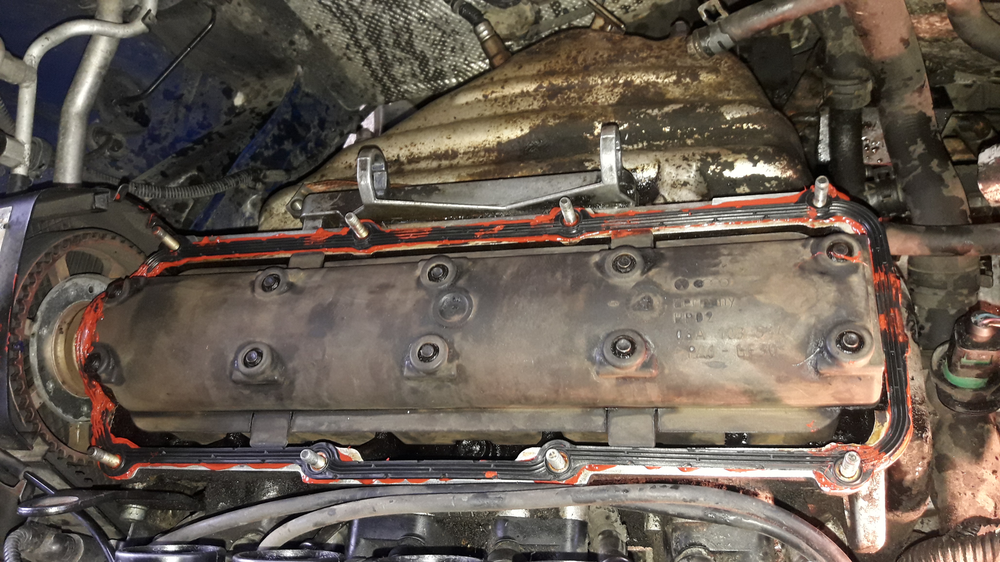

dnes sem přetěsnoval víko ventilú
těsnění tvrdý,rozpadlý,pod víkem docela pěknej binec
vyčistil sem co šlo dal nový těsnění víka ventilú a těsnění sání
umyl sem co šlo a těsnění víka ventilú sem pro jistotu podlepil silikonem :napad:
vyčistil sem a nastavil klapku a okouk znova kabelový svazky a hadičky
přitom sem našel jednu na podtlaku ce držela spíš zázrakem :haha:
