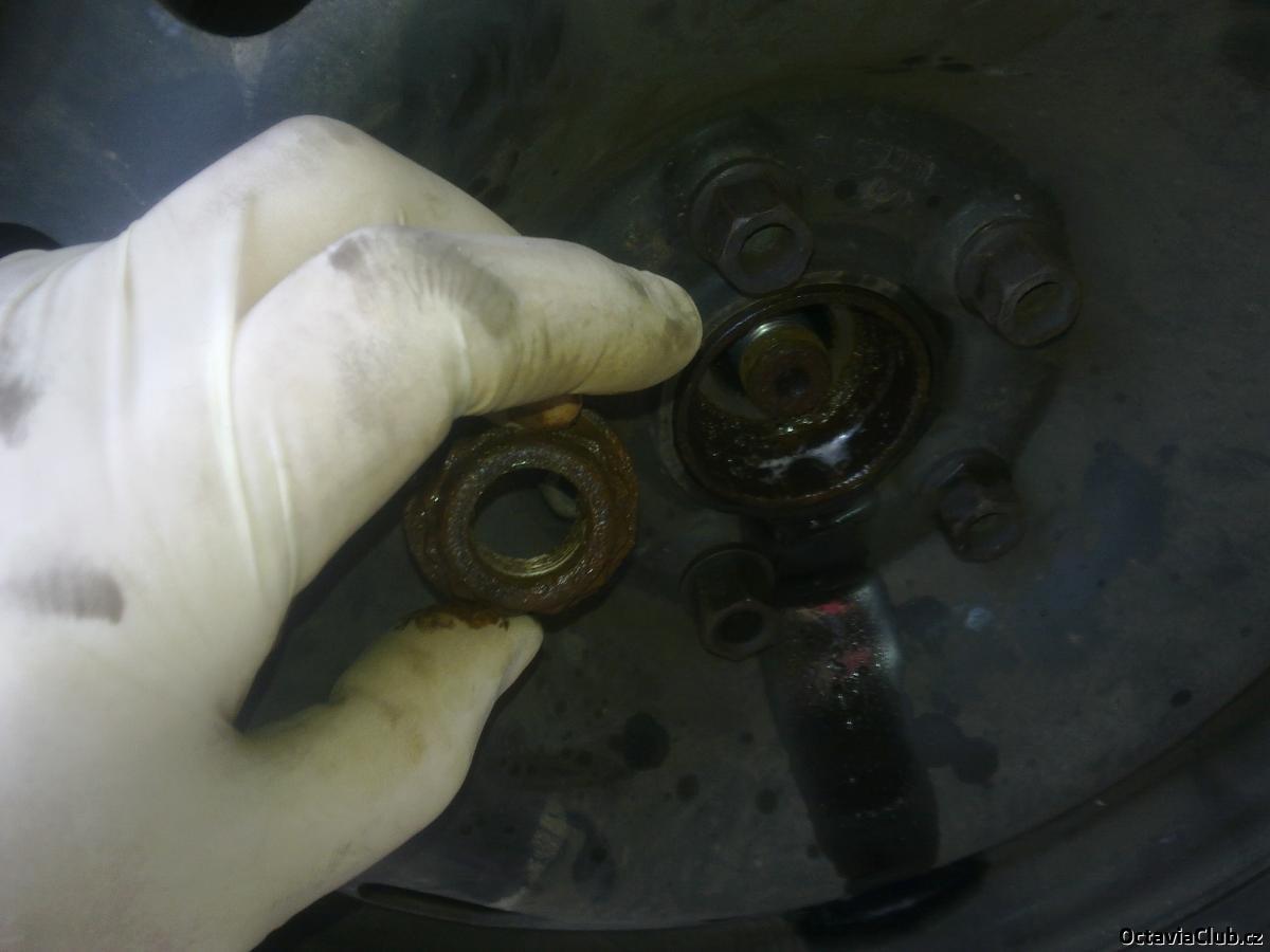

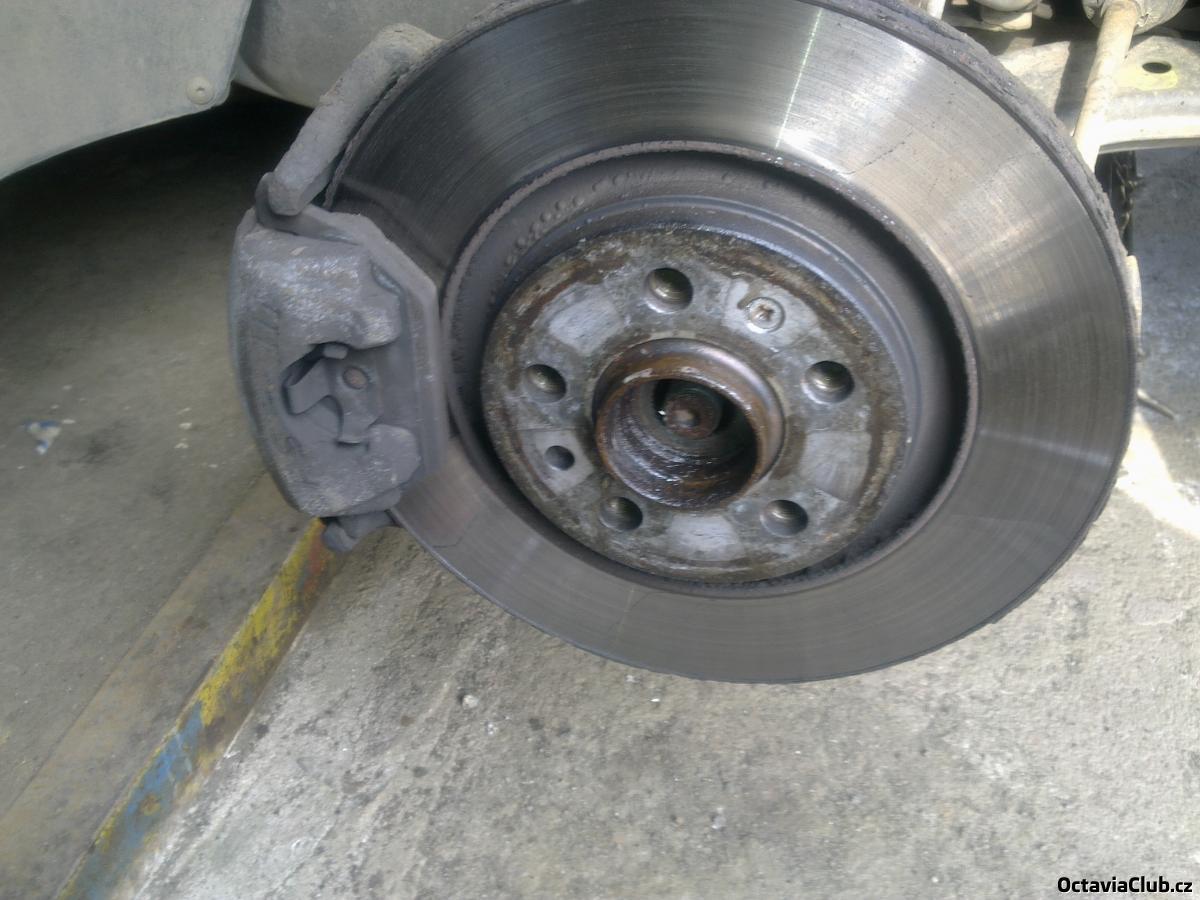

povolit středovou matku -ta co drží v těhlici homokloub a poté povolit matky na kole

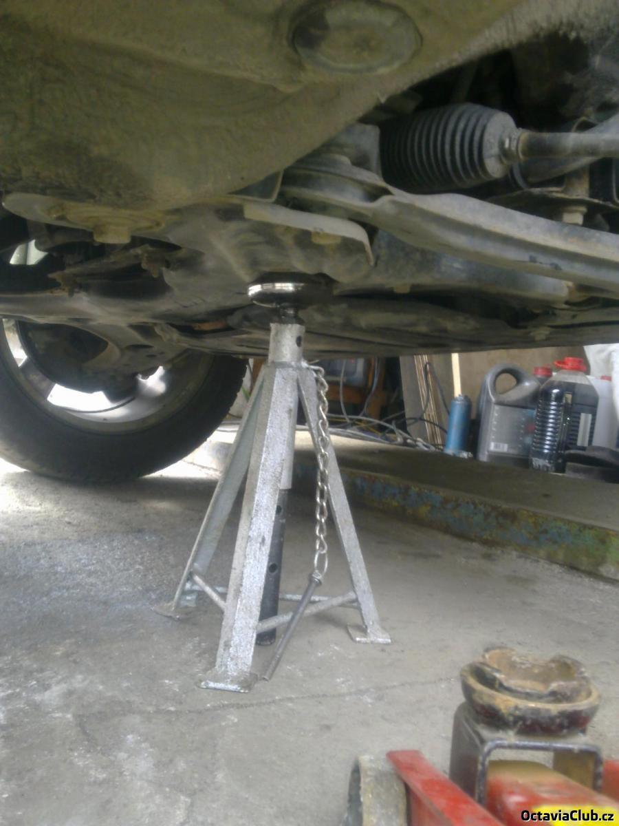

zvednout auto,podložit tak aby na nás nespadlo,sundat kolo

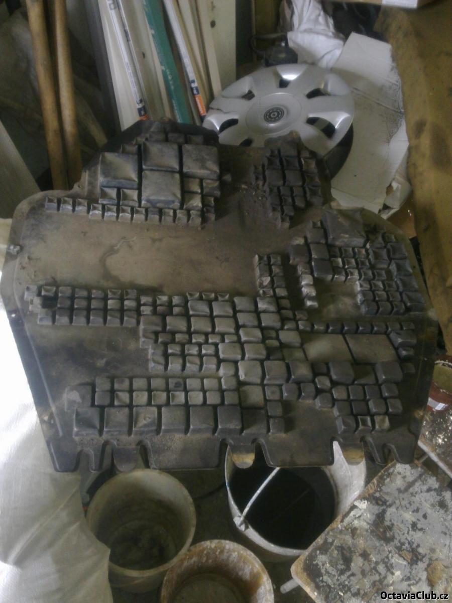

ted si pod autem povolíme a sundáme krycí plast

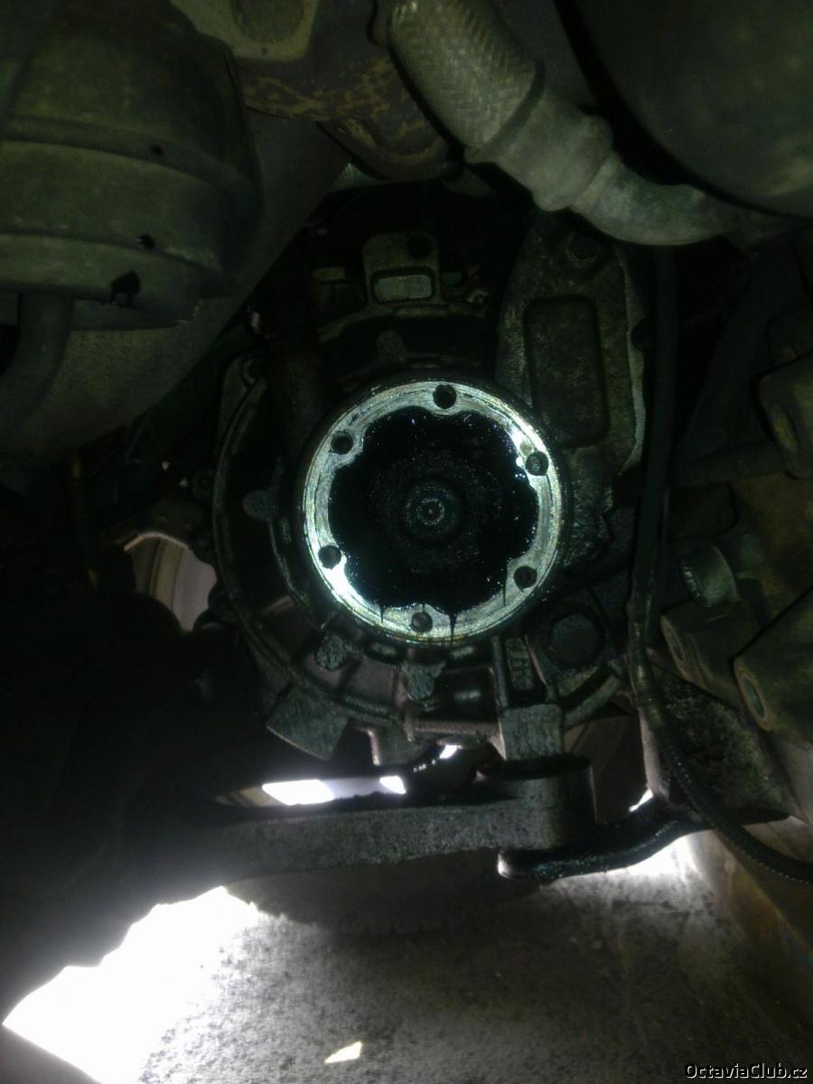

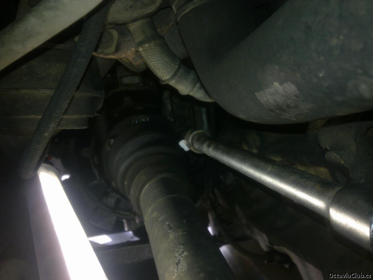

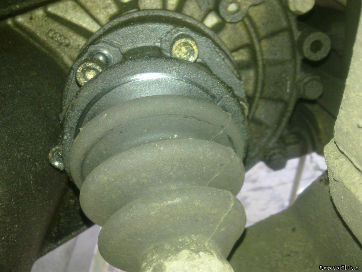

dále u převodovky povolíme 6ks šroubů jenž nám drží samotnou poloosu

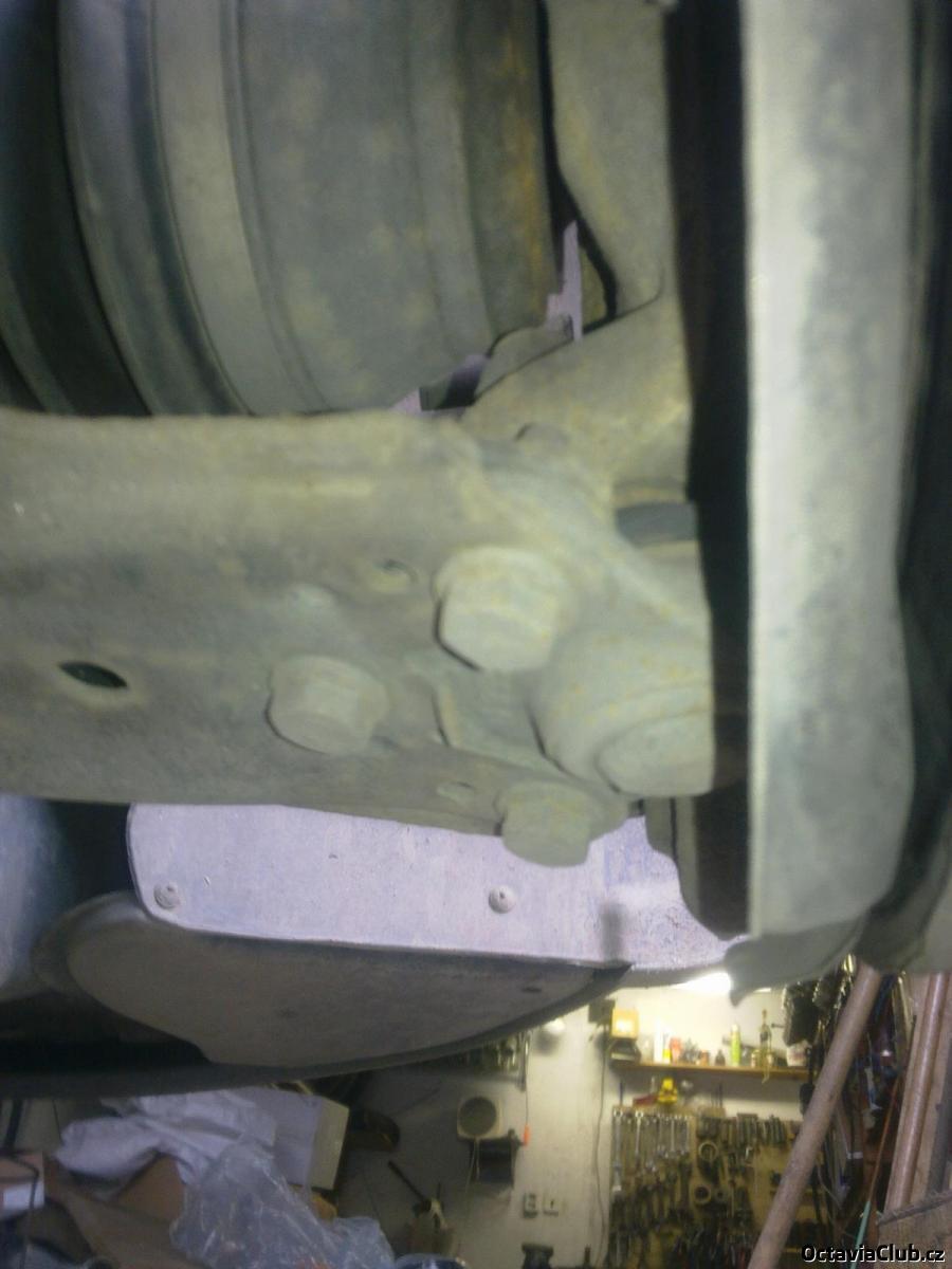

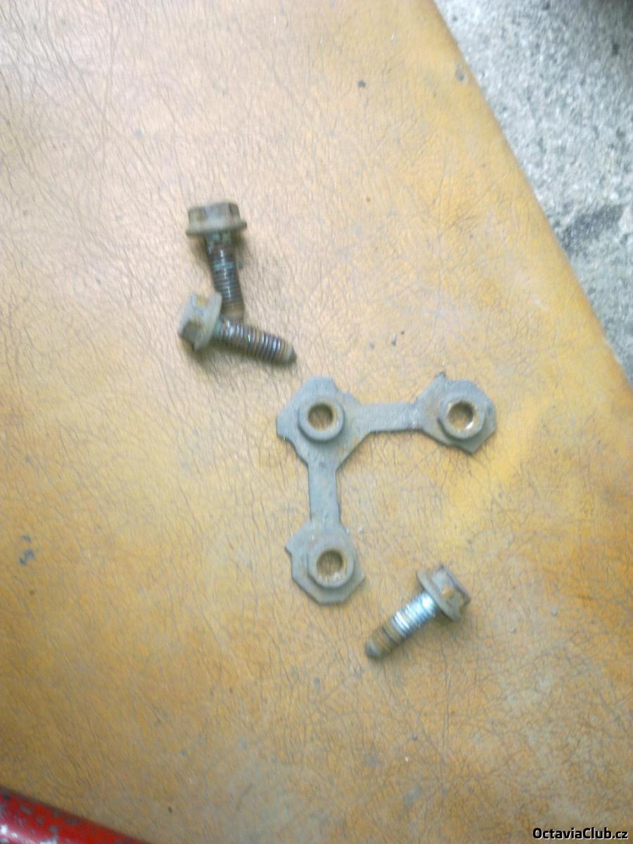

ted si povolíme tři šrouby jenž drží spodní čep v rameni viz foto a čep z ramene vytáhnem ven

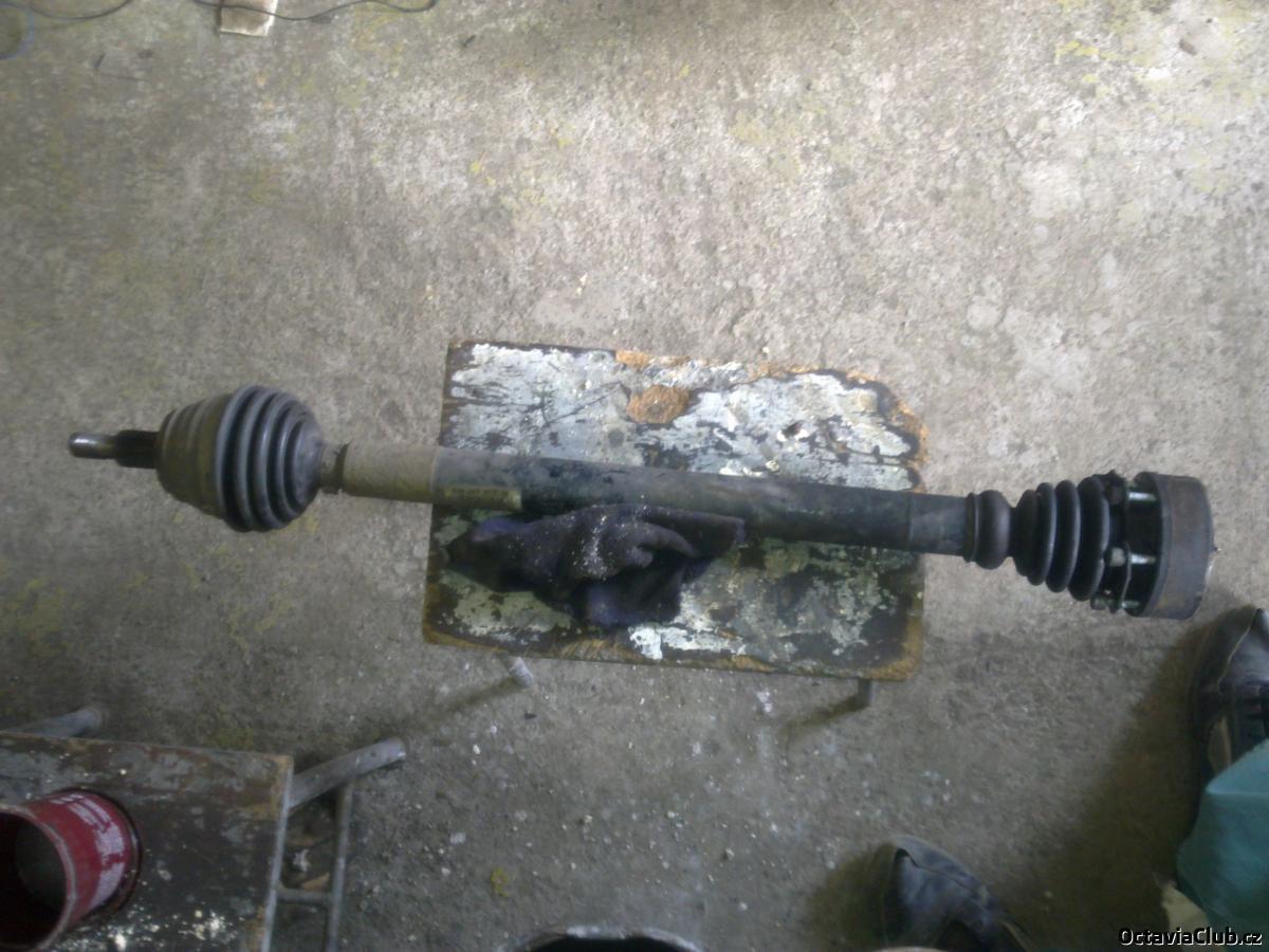

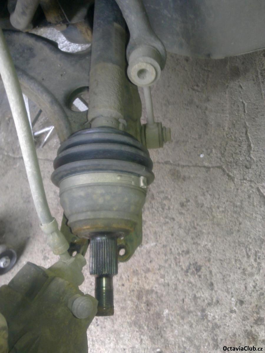

poté vytáhnem polosu s těhlice a vzápětí jí taháme celou ven

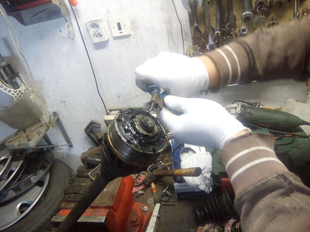

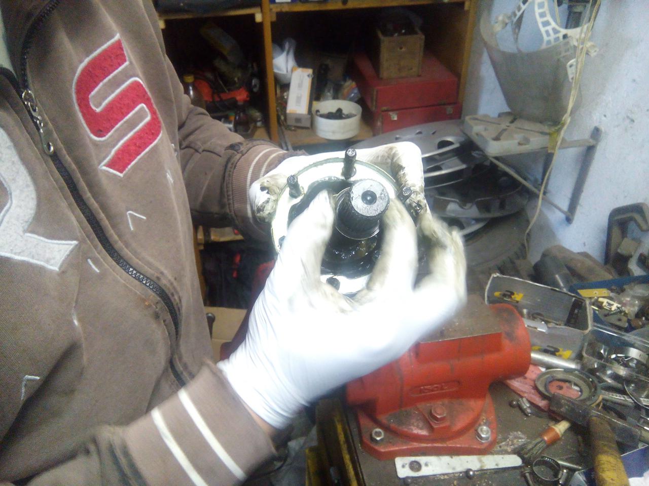

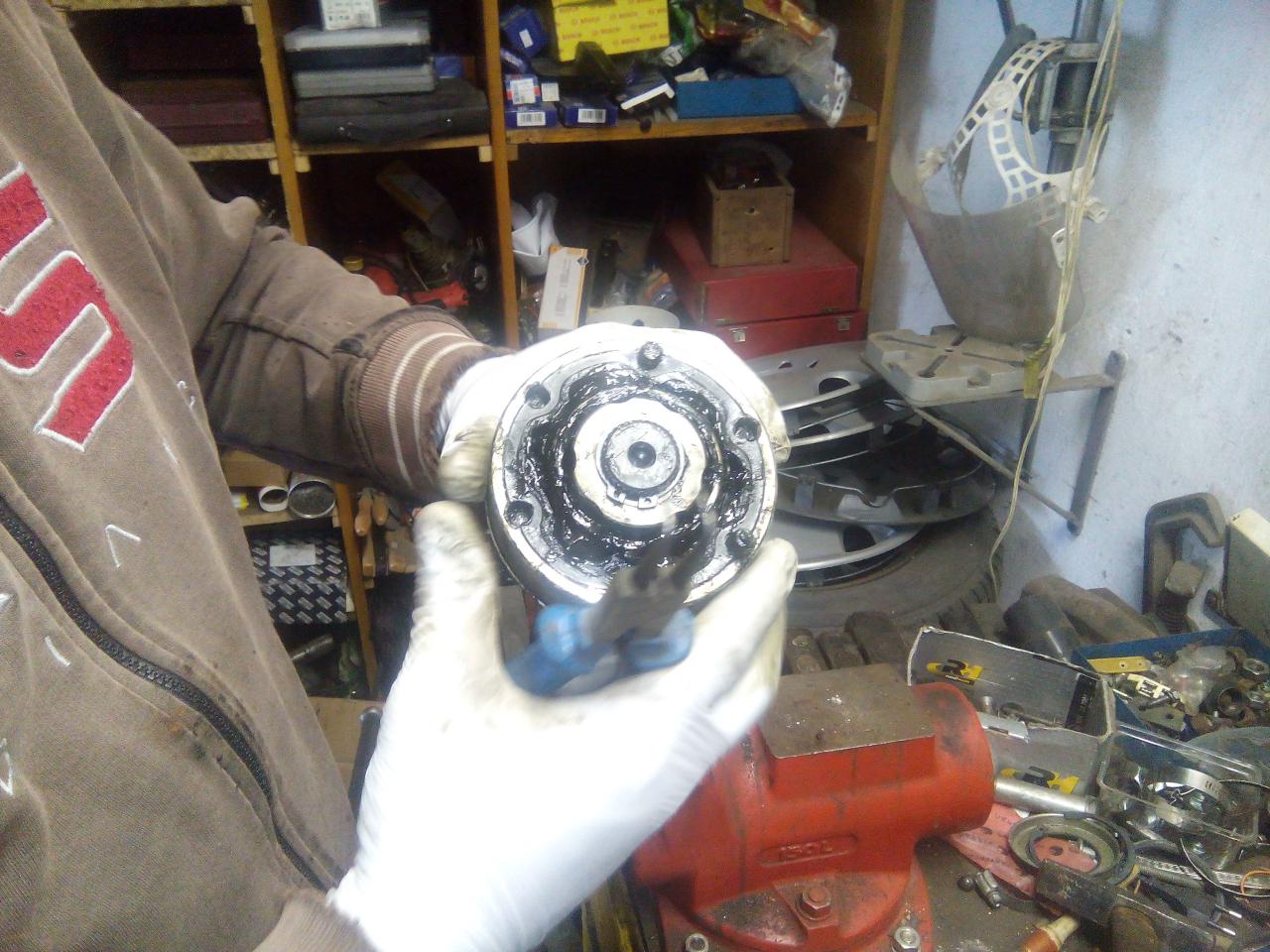

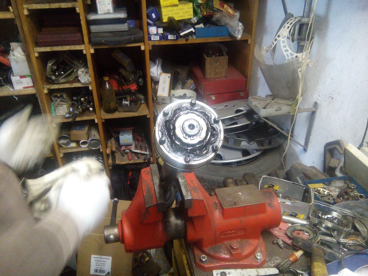

dále upnem poloosu do svěráku,

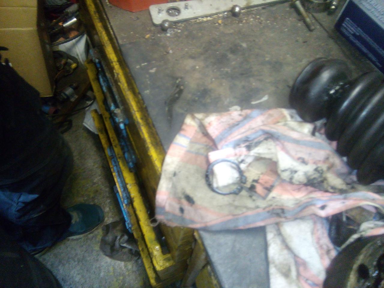

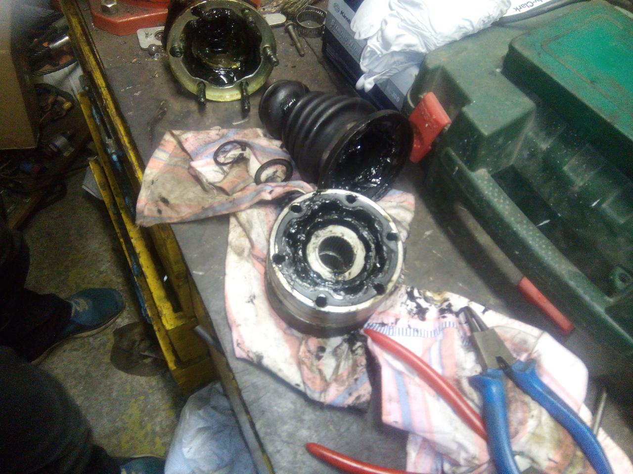

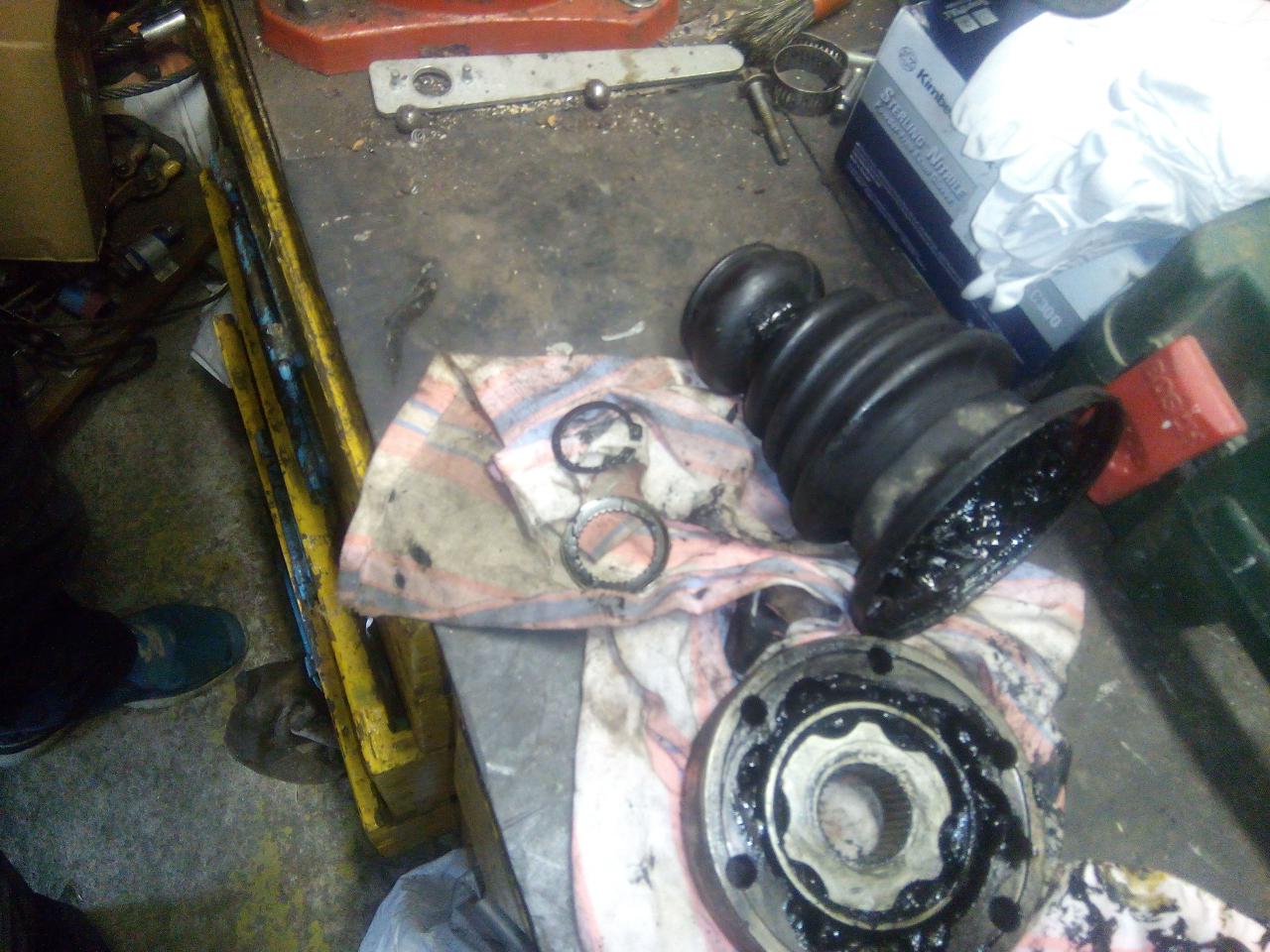

vycvaknem segrovu pojistku a stáhnem homokloub s polosy
pokud by byla děravá manžeta stáhnem i tu a dáme novou
poloosu očistíme, dáme nový kloub,máznem vazelínou a zajistíme ségrovkou
ted je třeba vrátit poloosu do auta,utáhnem jí u převodovky,nandáme jí do těhlice,nandáme spodní čep do ramene a utáhneme,uchytíme krycí plast motoru,
dále uchytíme středovou matku,

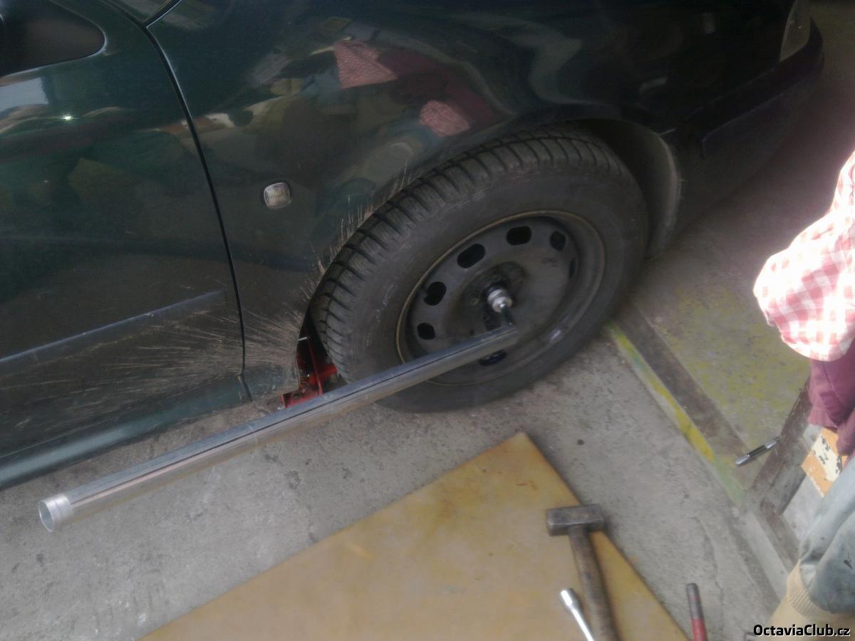

nandáme kolo,pustíme s heveru dolů,dotáhnem středovou matku já na to mám metrovou trubku a loketní moment :napad:
ted už jen dotáhnout matky kol a máme hotovo :super:
