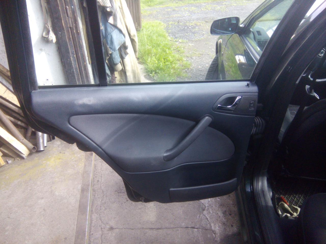

otevřít zadní dveře a demontovat tapec dveří

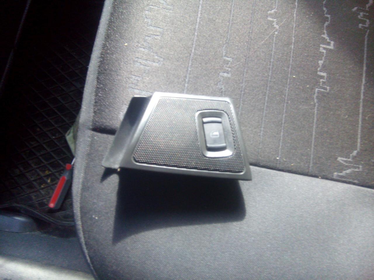

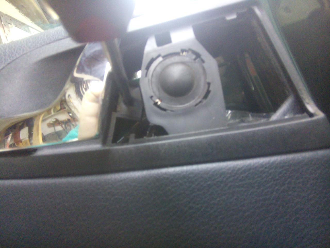

vycvaknem krytku výškového reproduktoru s vypinačem stahování oken a odpojíme od konektoru

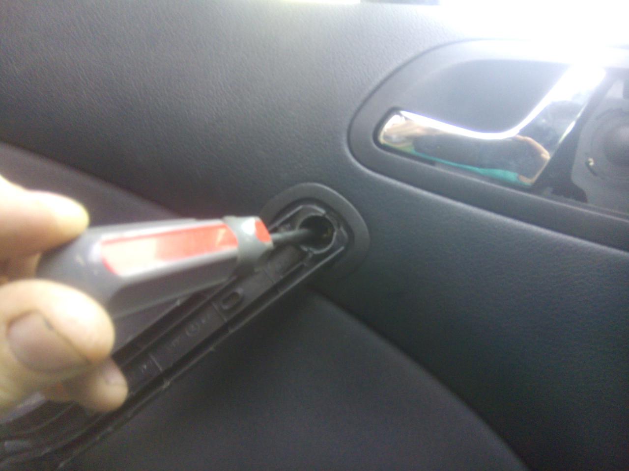

povolíme šroubek viz foto:

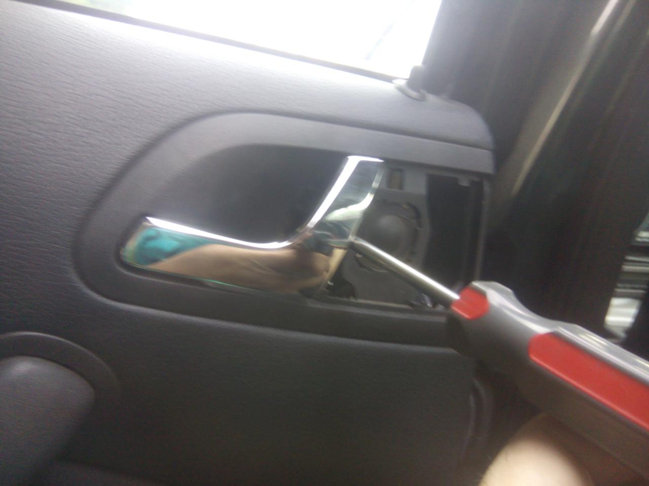

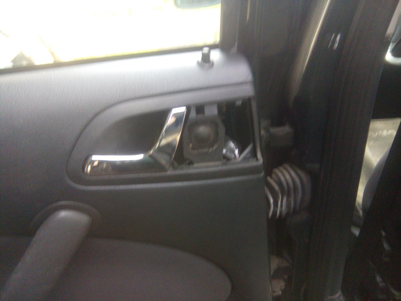

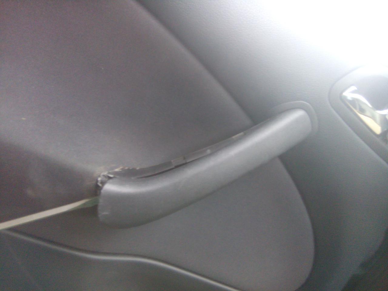

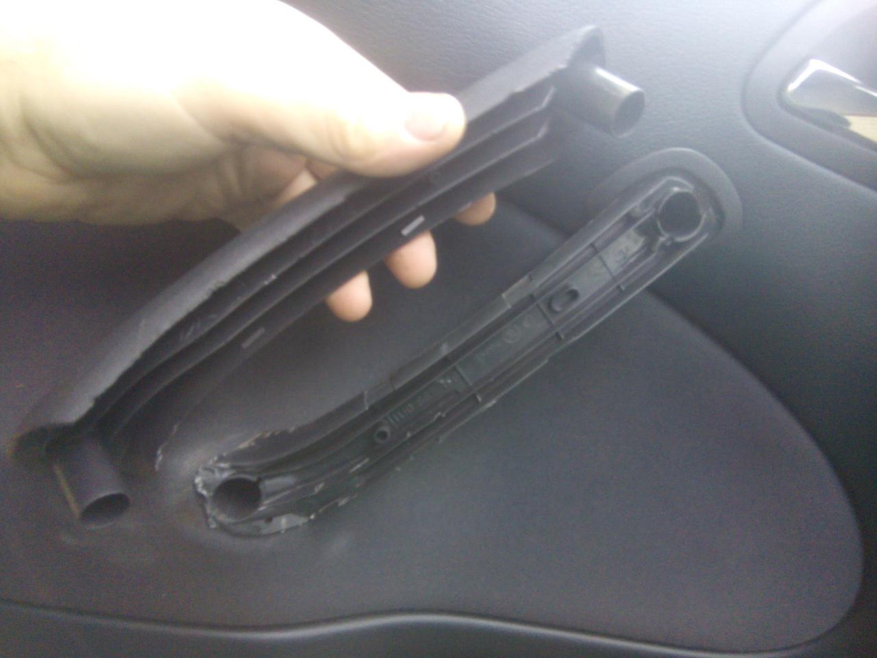

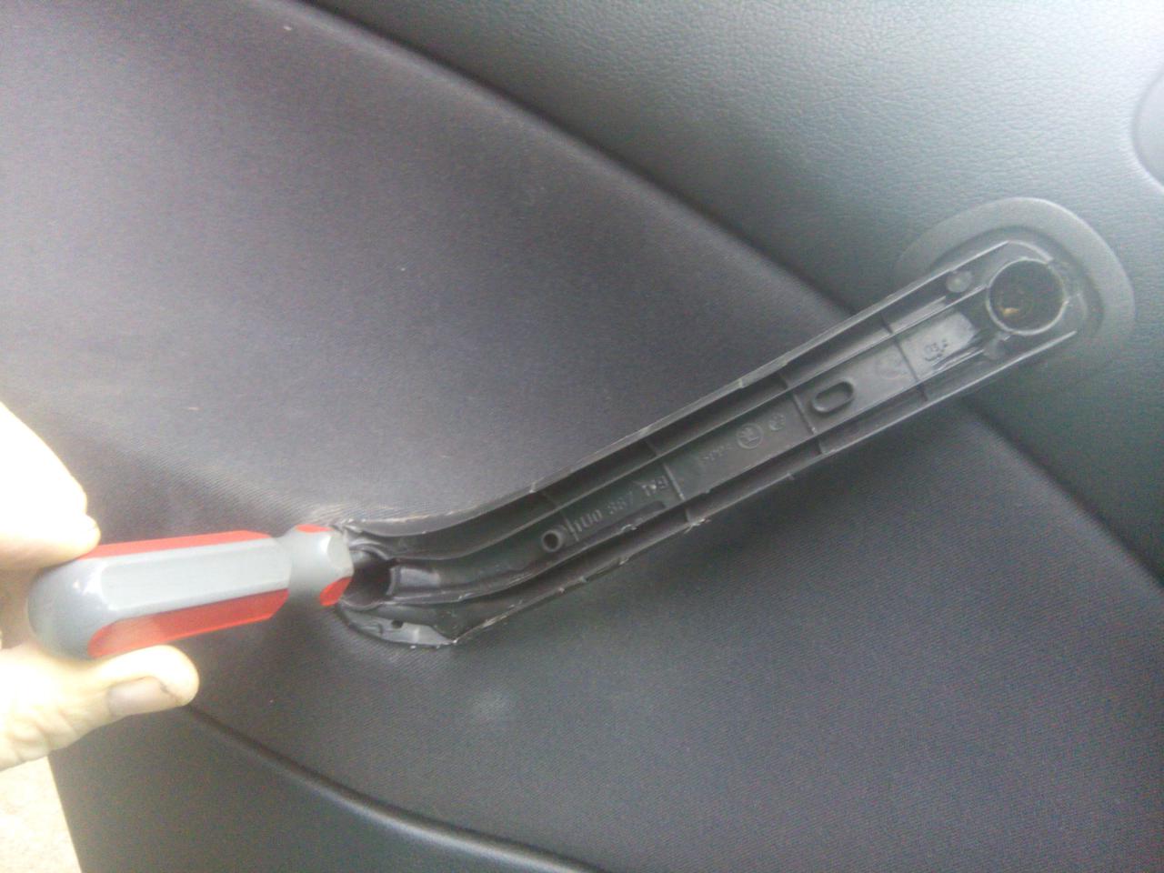

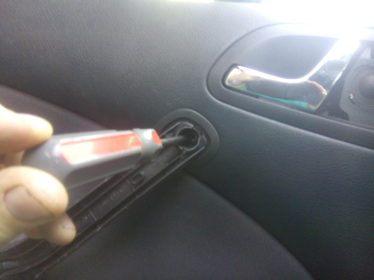

dále vycvaknem krytku madla a povolíme oba šrouby

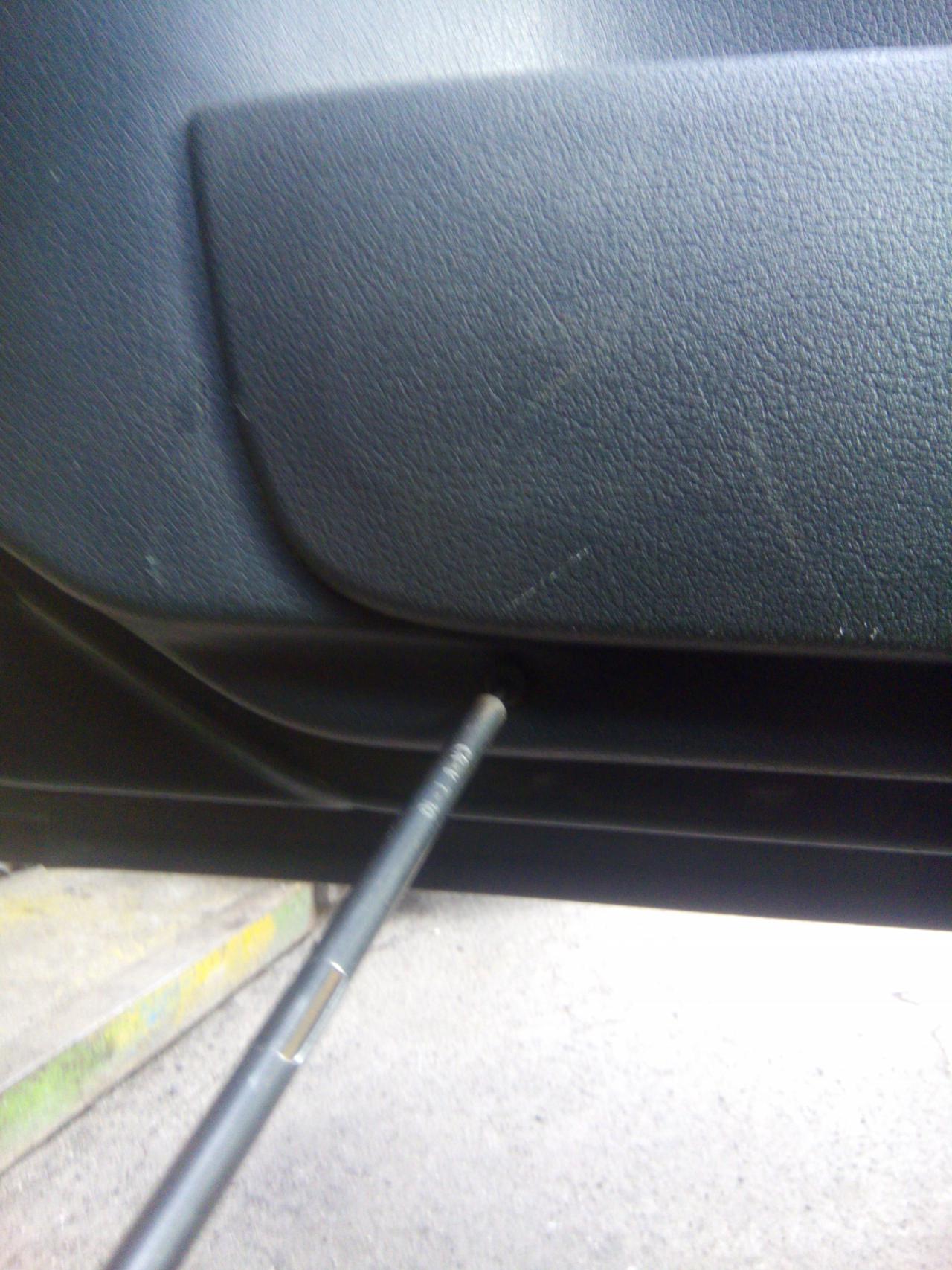

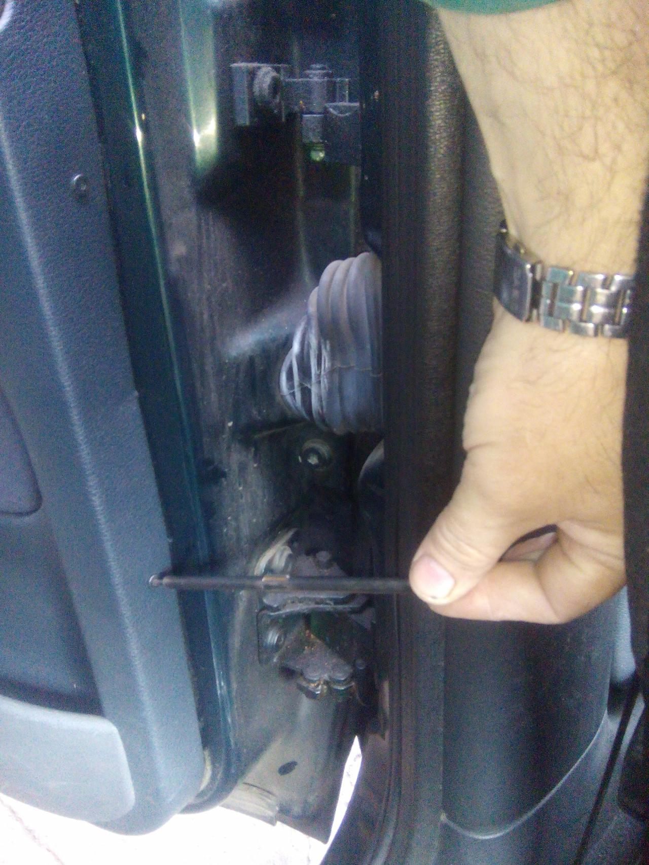

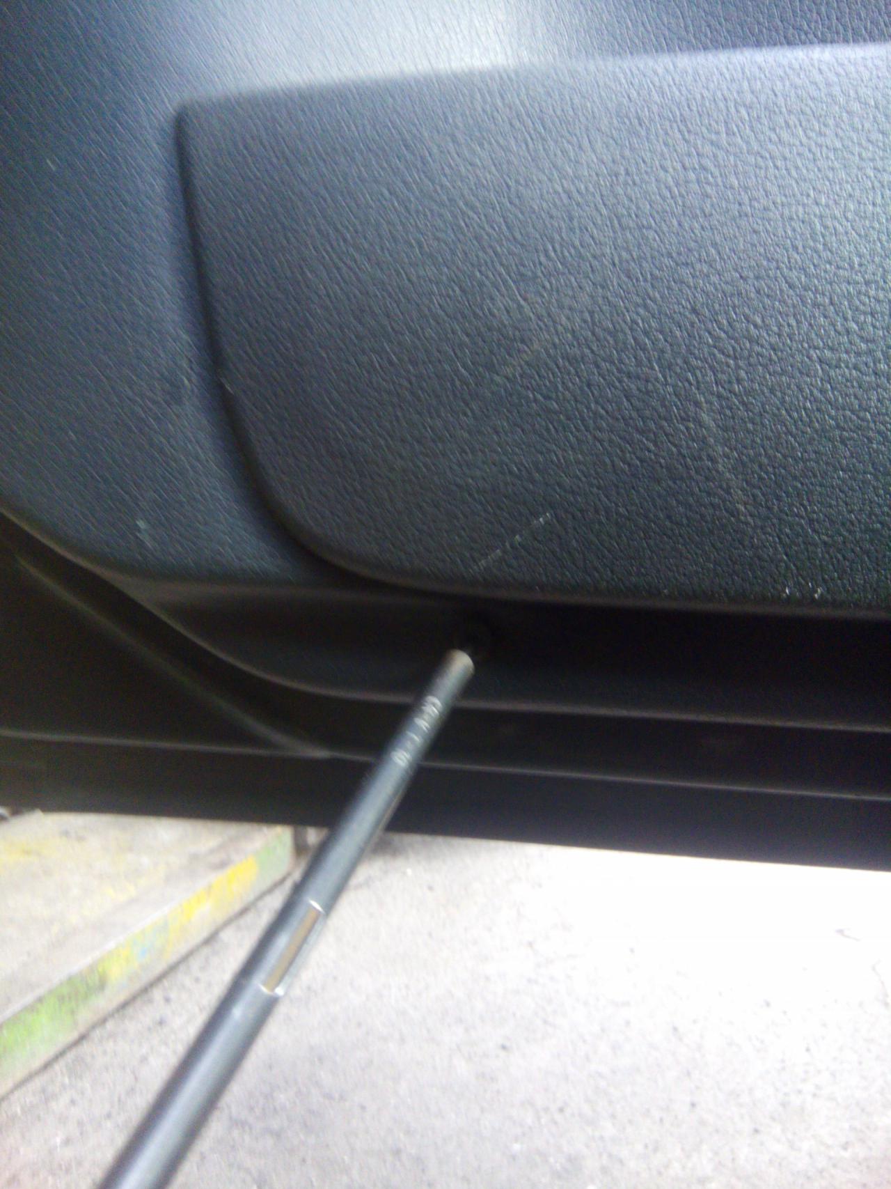

ted kolem dokola vytočíme z boku všechny šrouby co drží tapecírung
ted je třeba sundat tapec -drží zaháknutý za rám okna taháme ho směrem nahoru

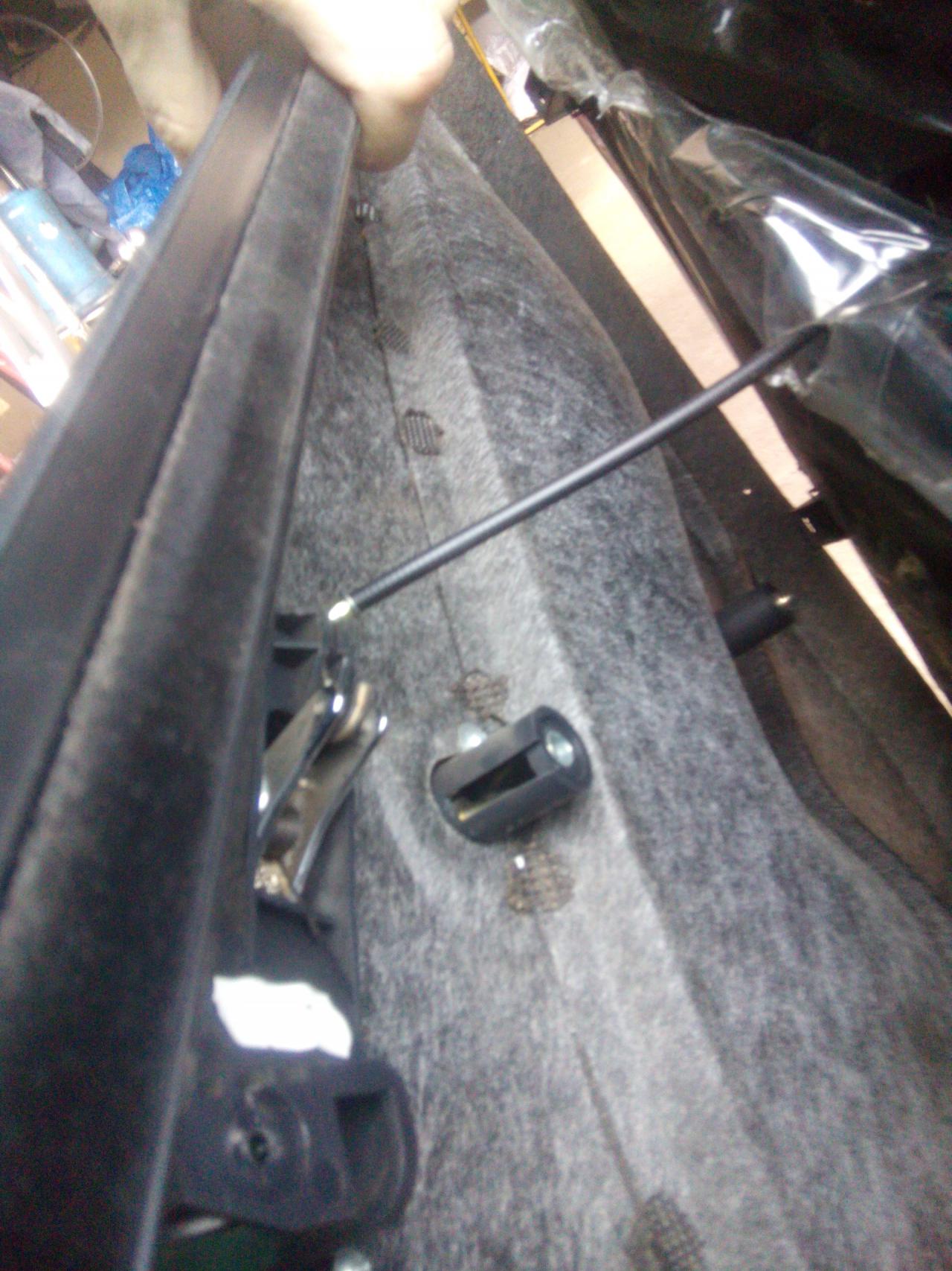

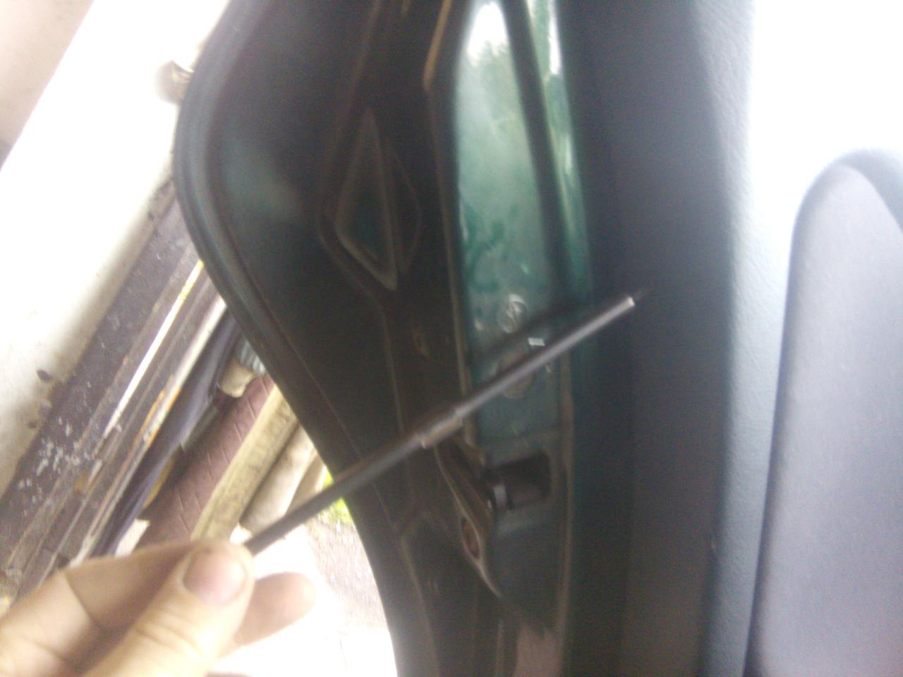

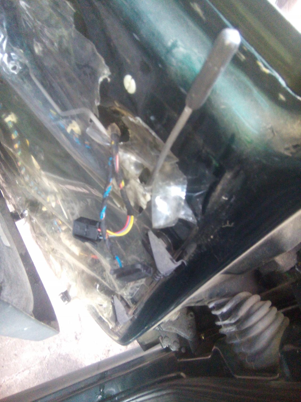

po vyháknutí musíme odpojit lanovod vnitřní kliky a odpojit konektor výškového reproduktoru tapec dáme stranou

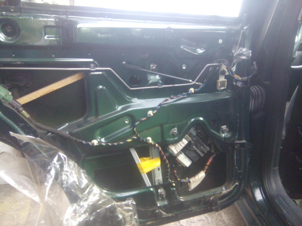

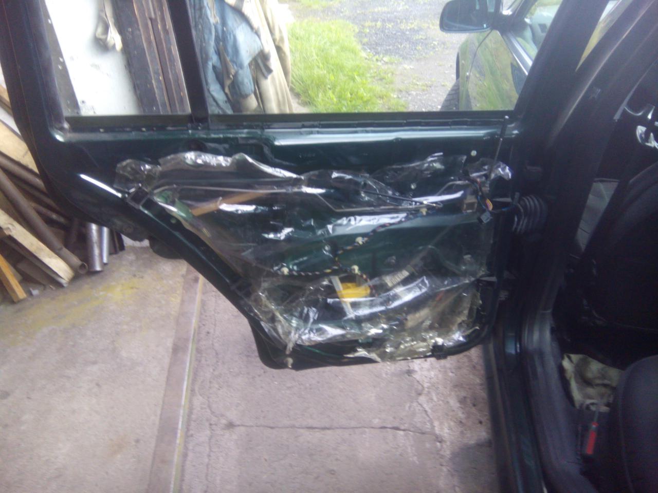

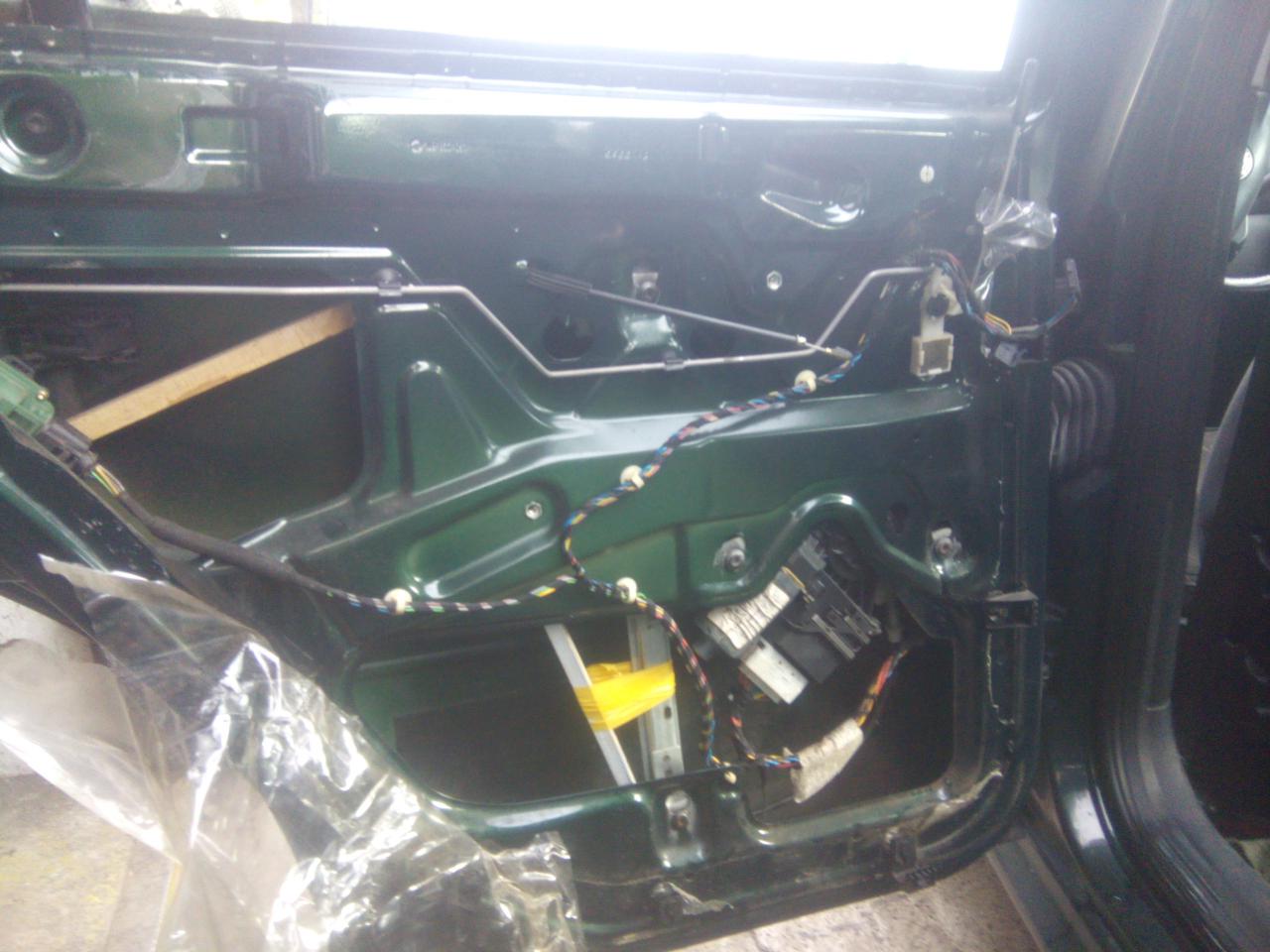

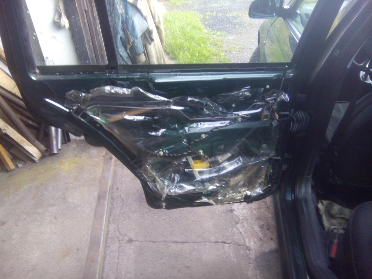

ted si sundáme z dveří krycí igelit

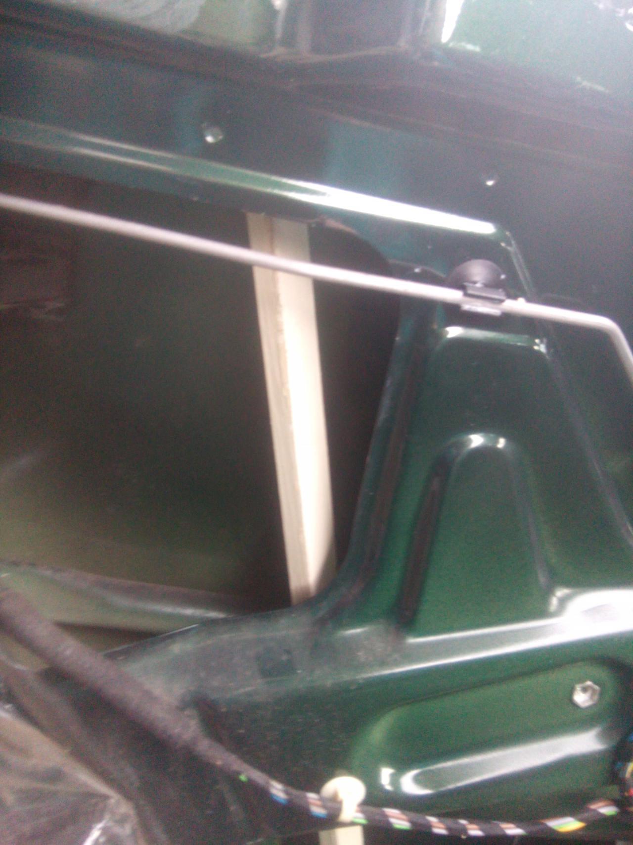

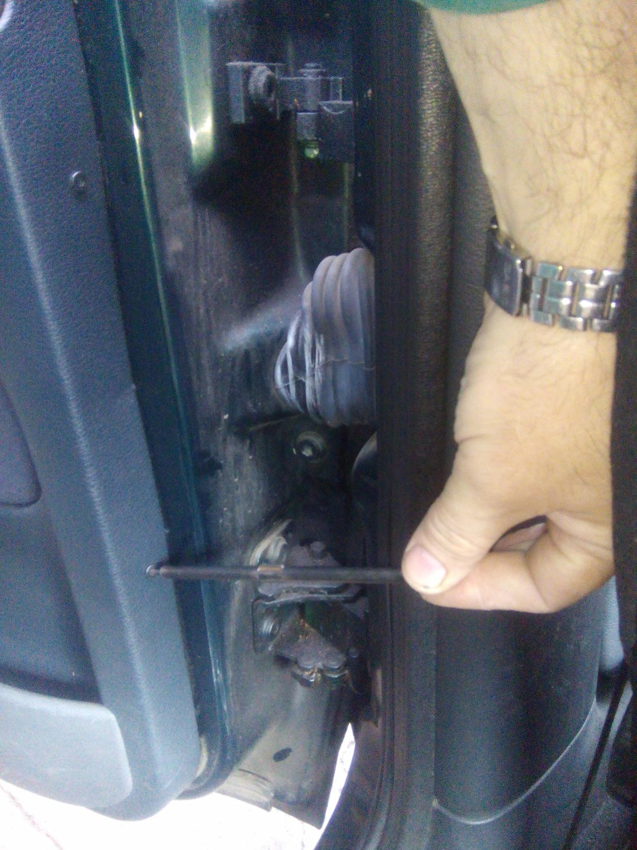

dále si sjedem zadním oknem tak aby šel povolit úchyt jenž drží sklo
okno poté co ho uvolníme vytáhnem nahoru a zajistíme tak aby nespadlo dolů

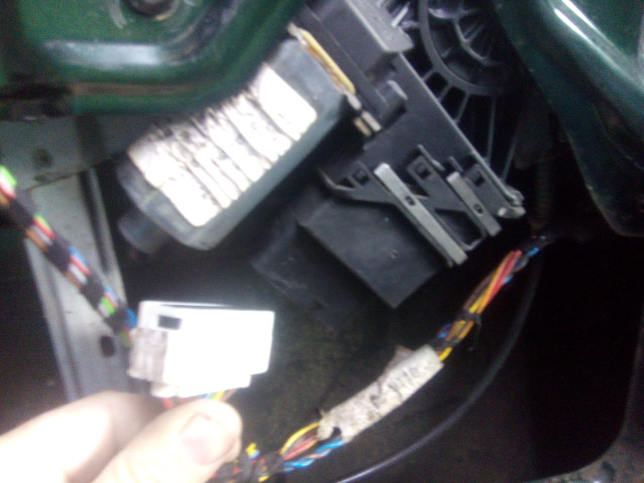

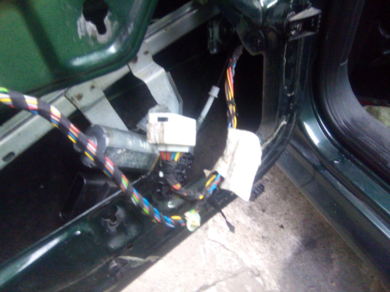

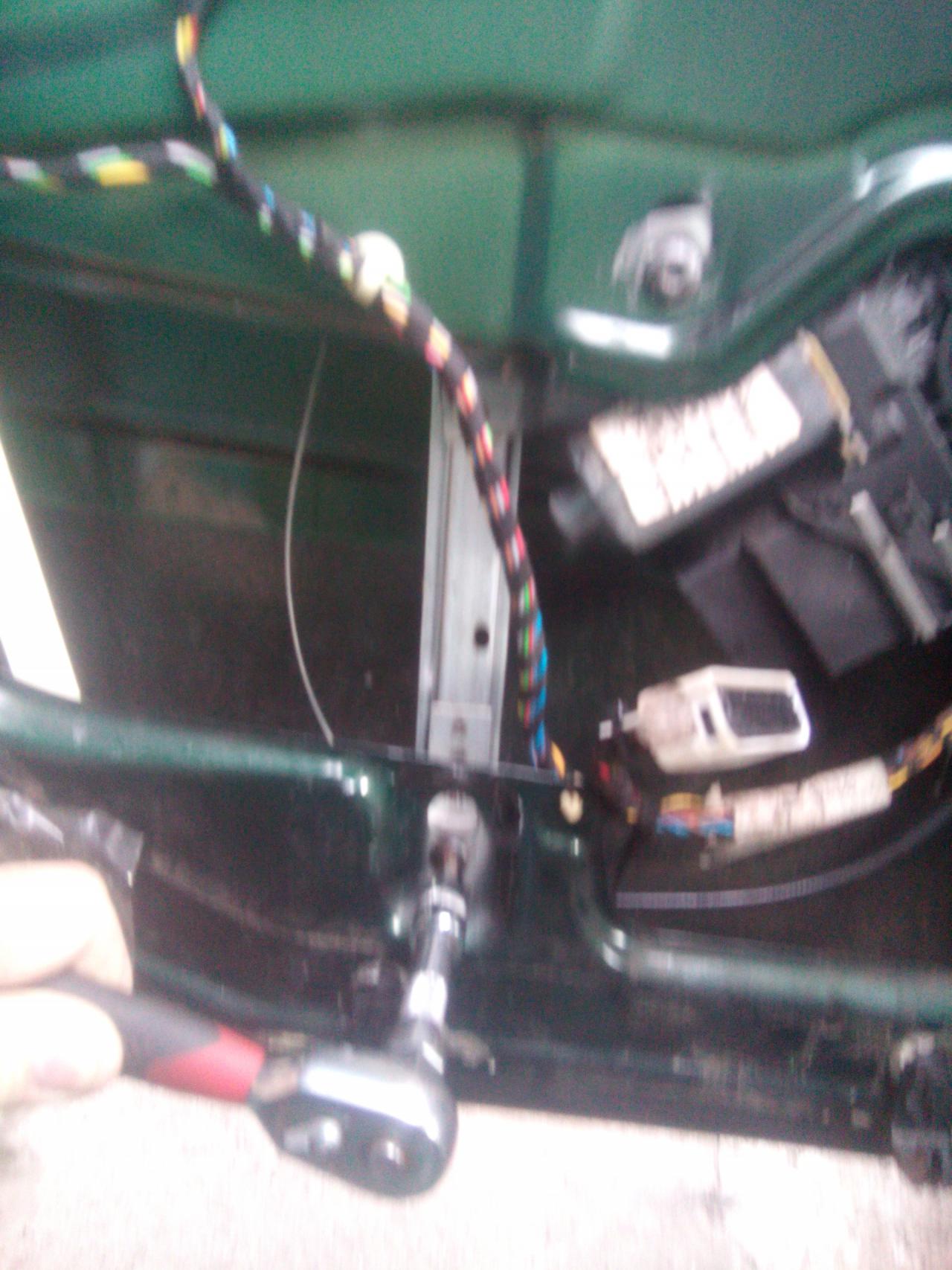

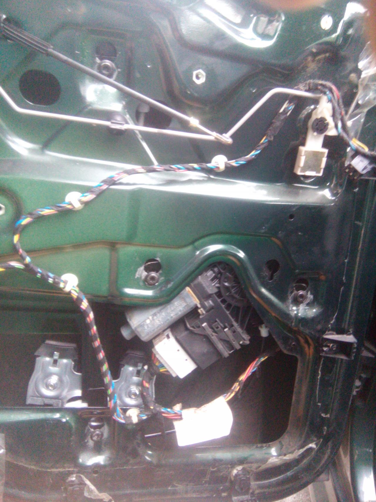

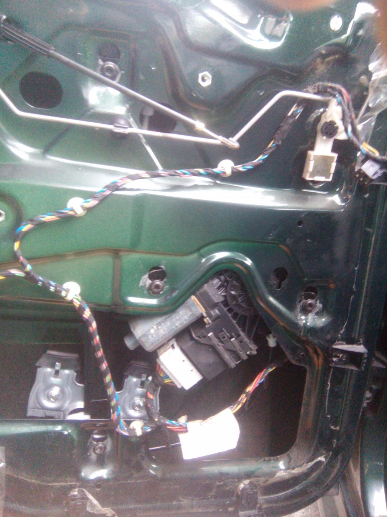

odpojíme konektor řj okna a vycvaknem z úchytu kabeláž pod řj okna

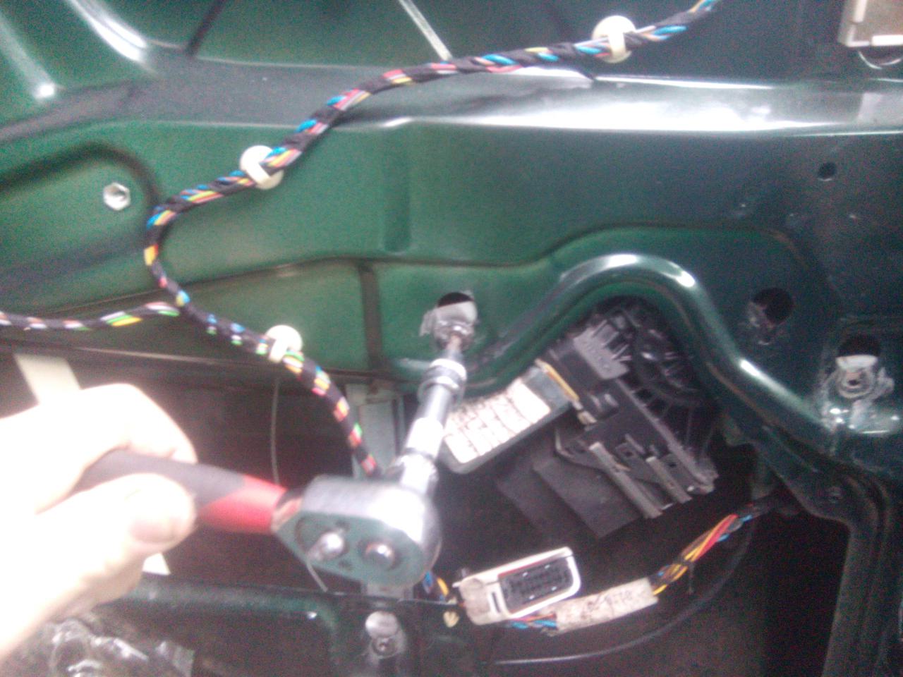

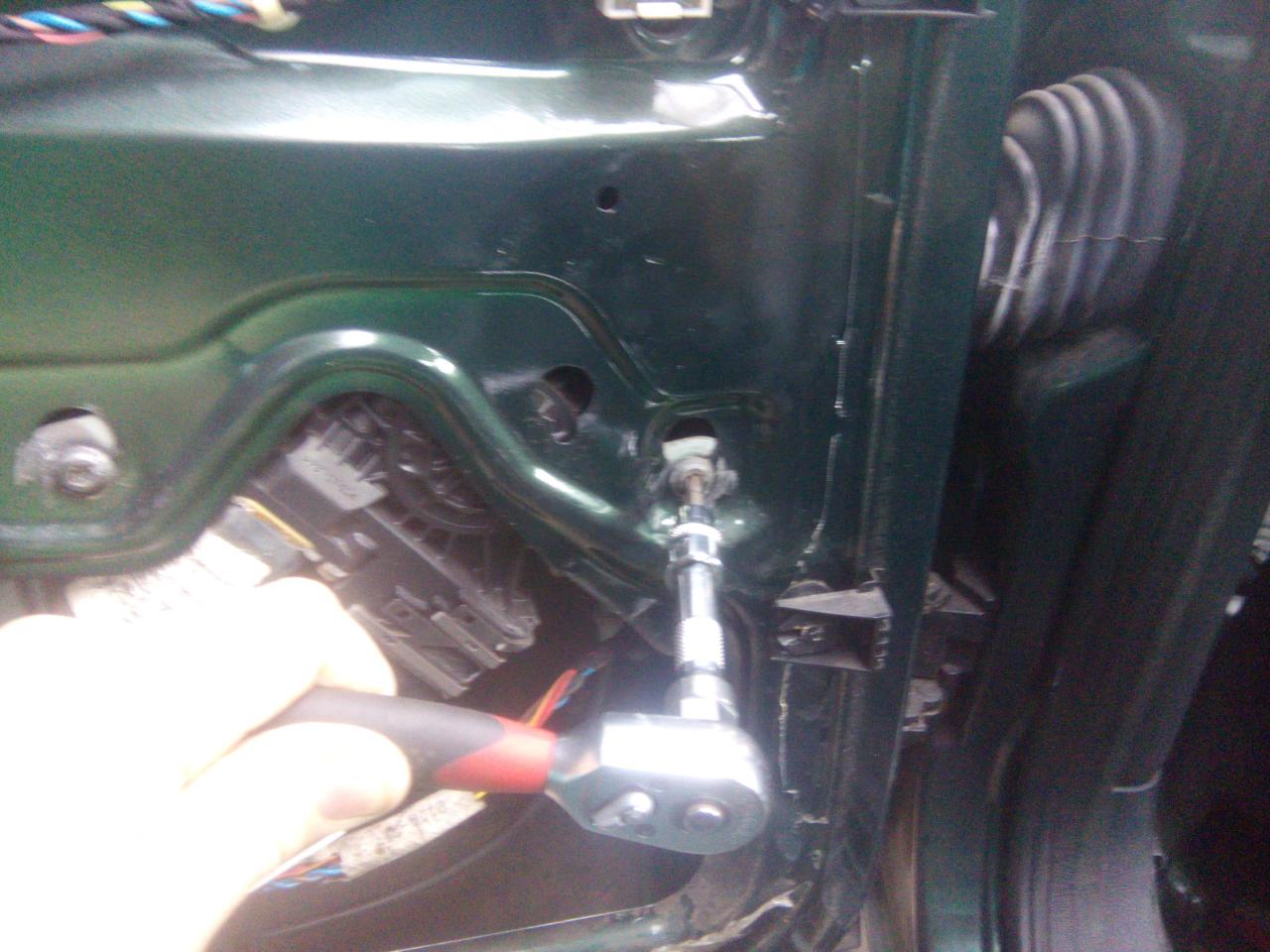

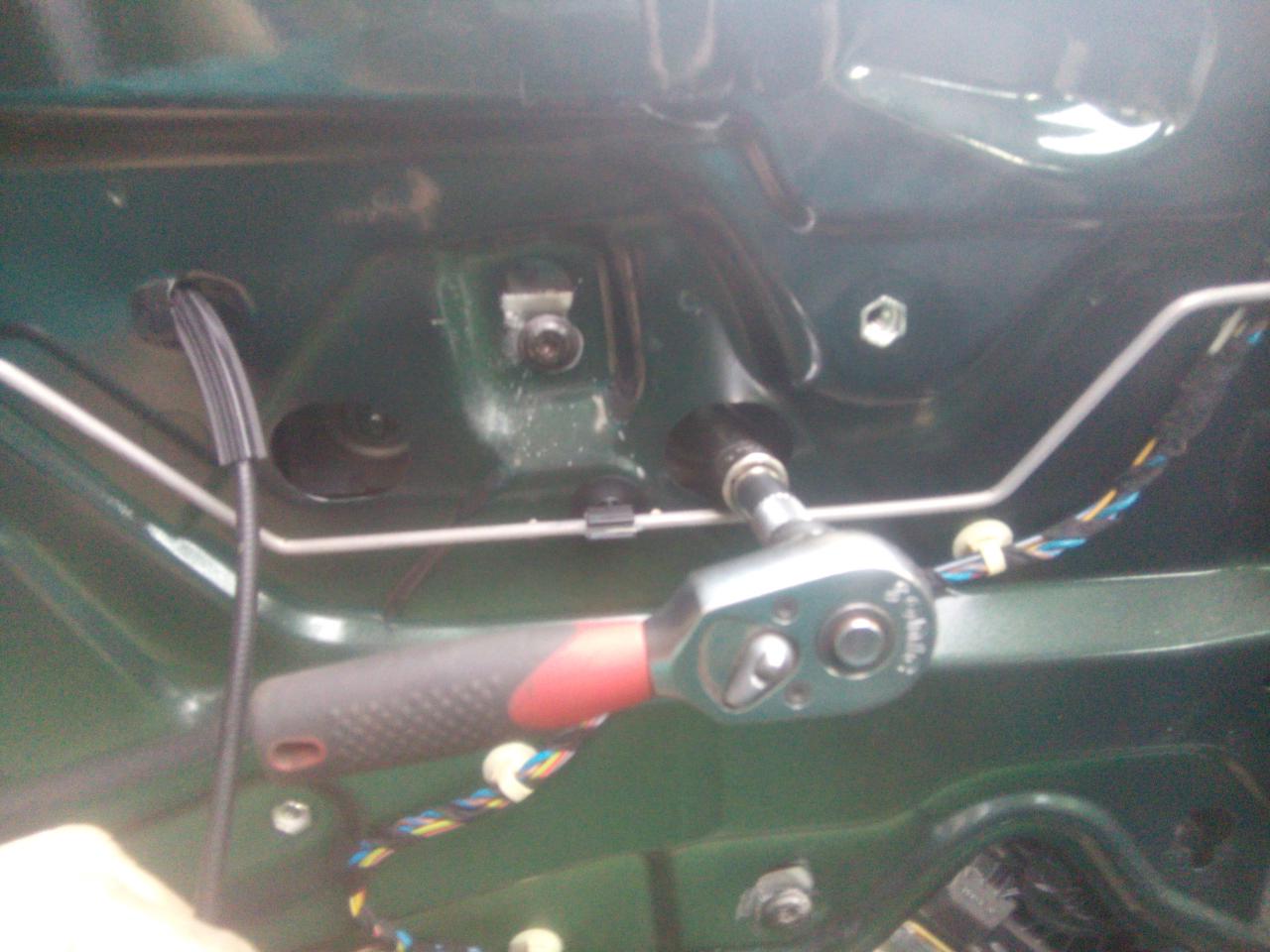

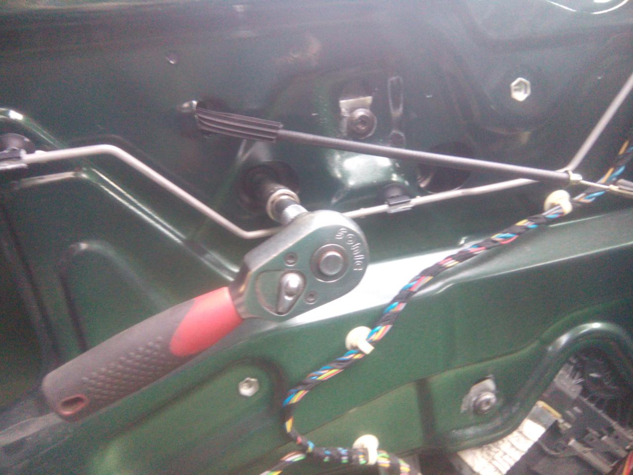

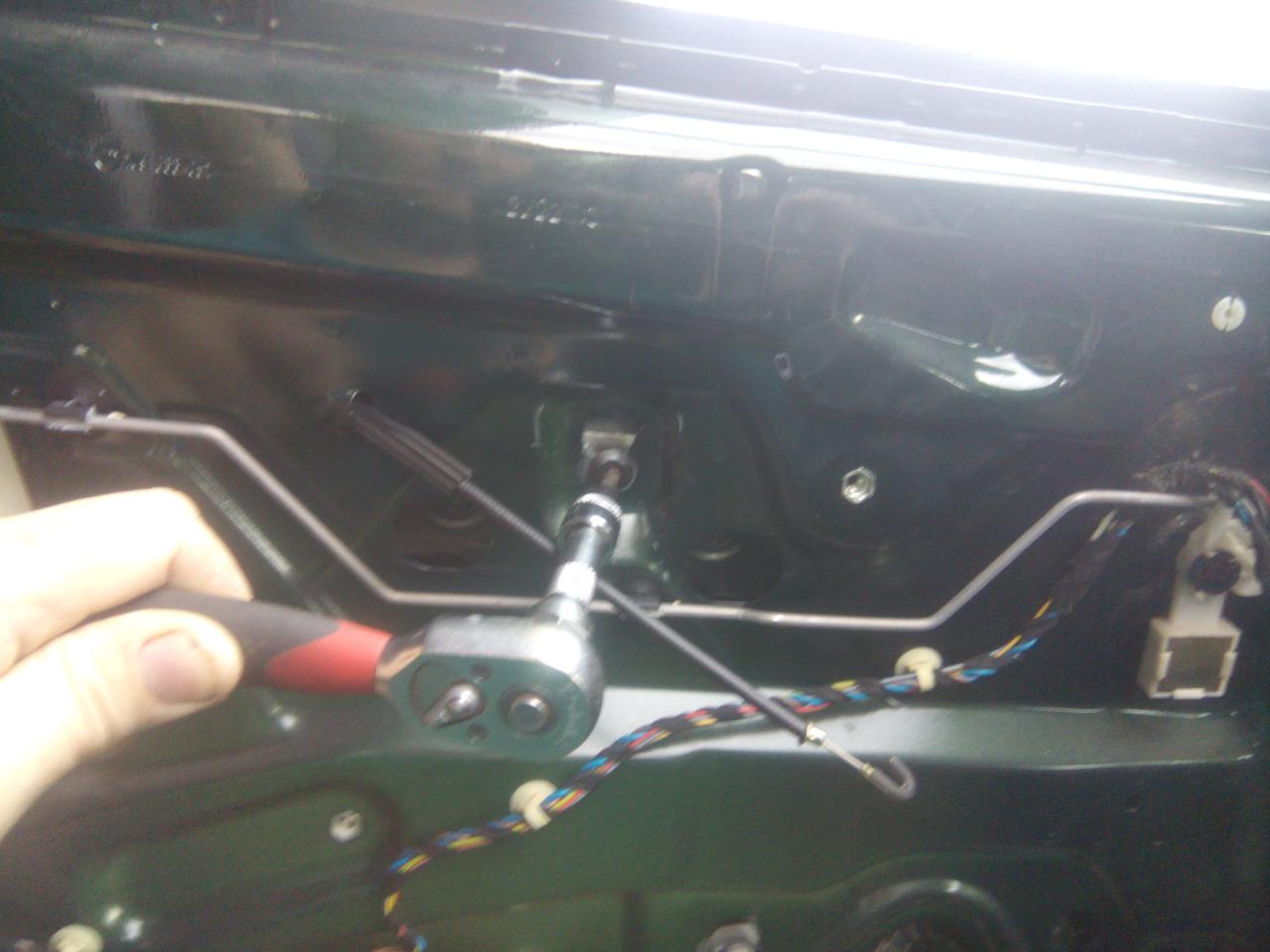

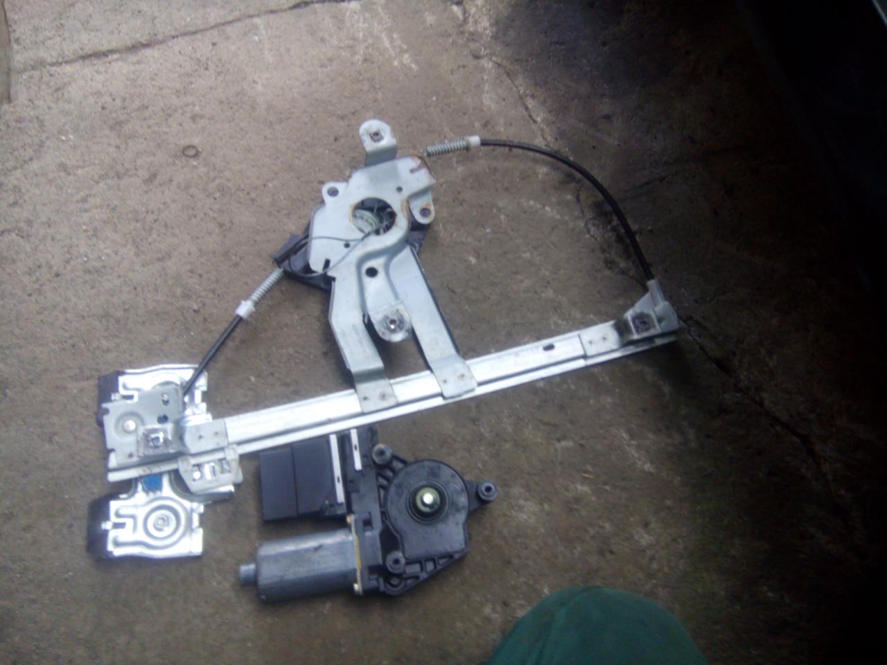

ted povolíme šrouby co drží mechanismus stahování a mechanismus taháme z auta ven

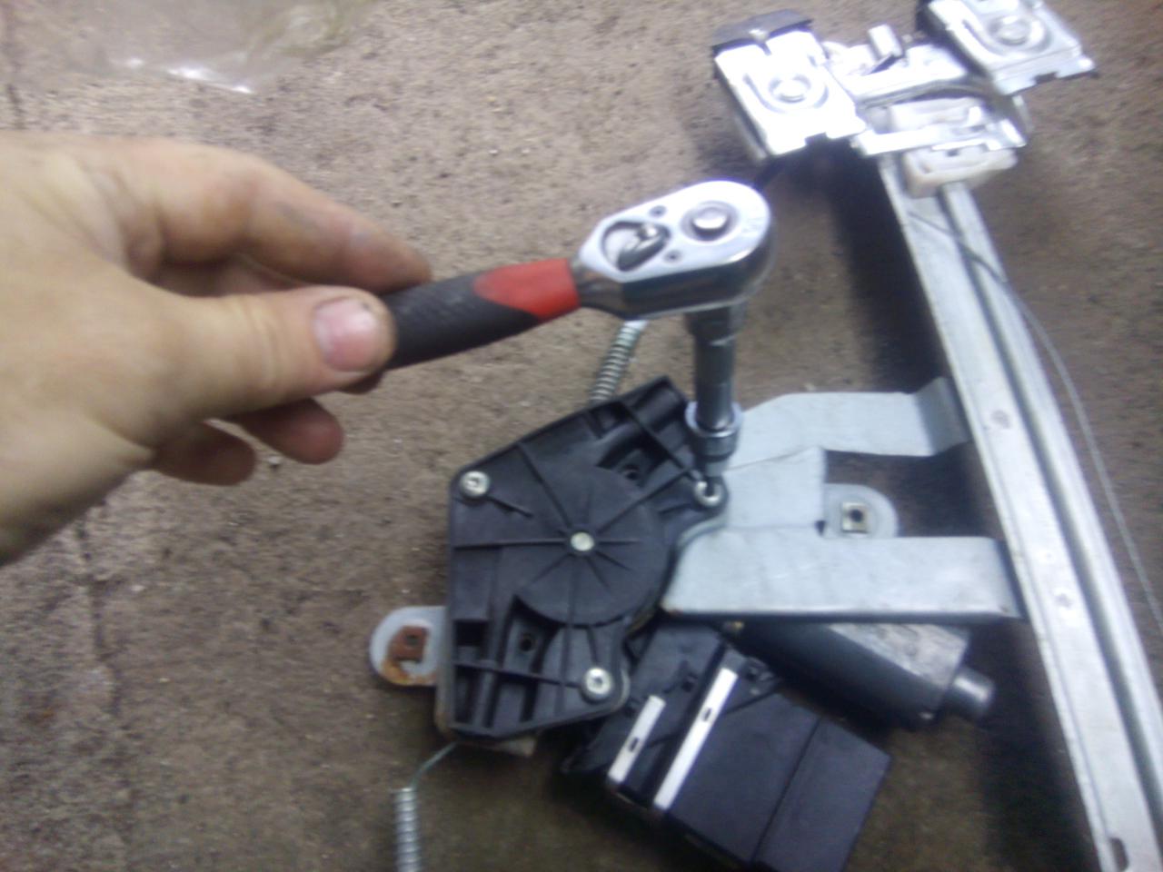

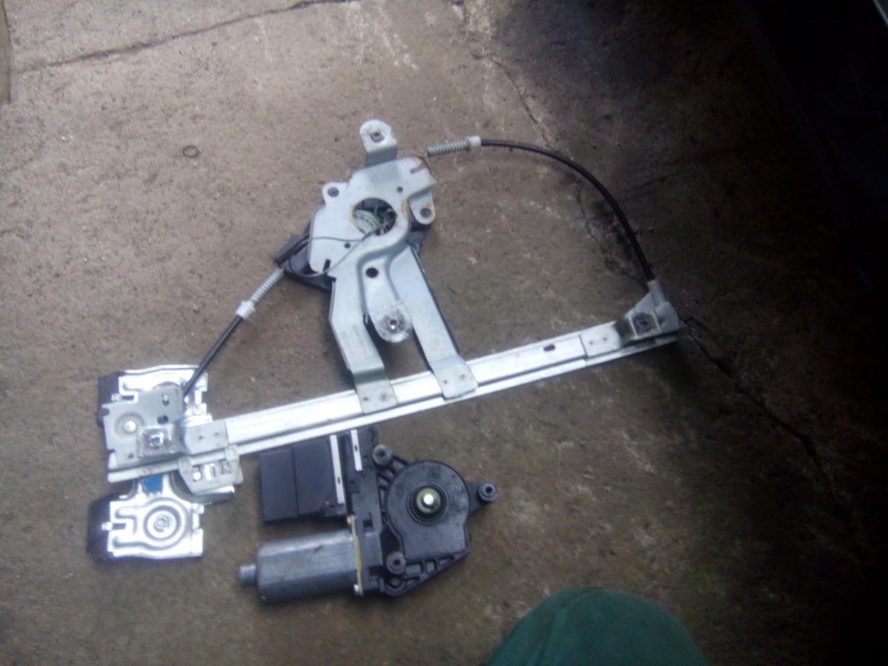

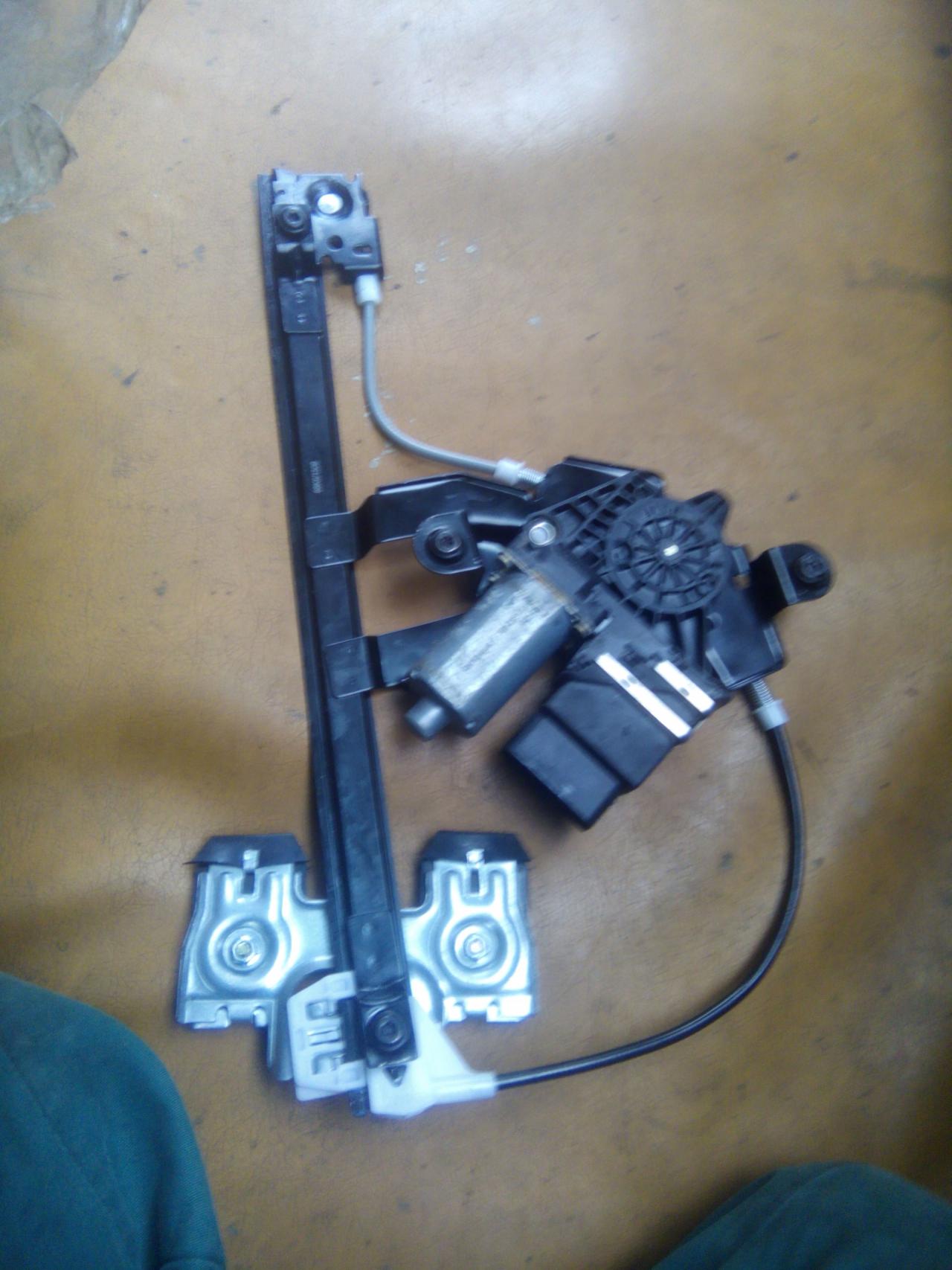

z mechanismu demontujem motorek s řj

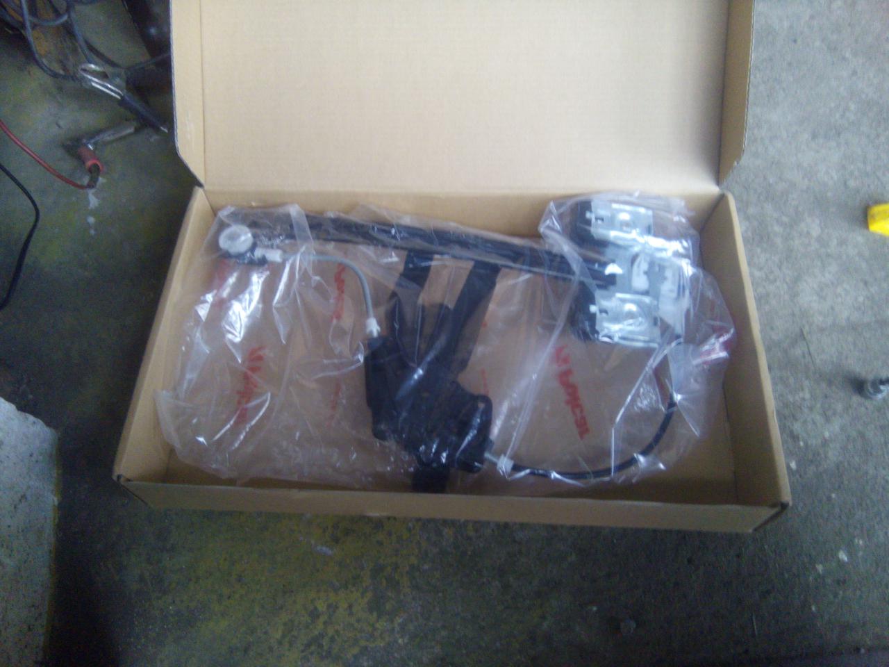

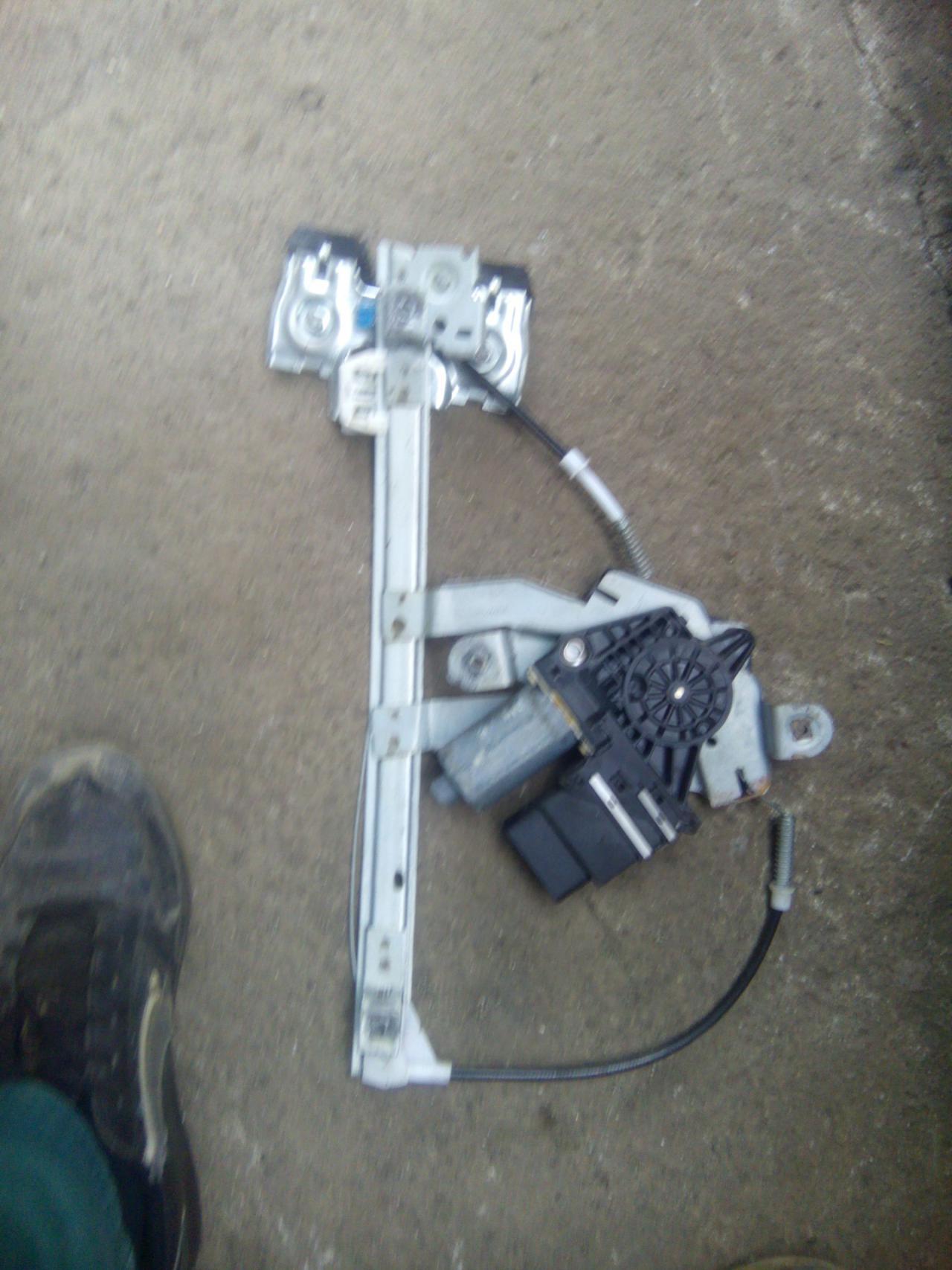

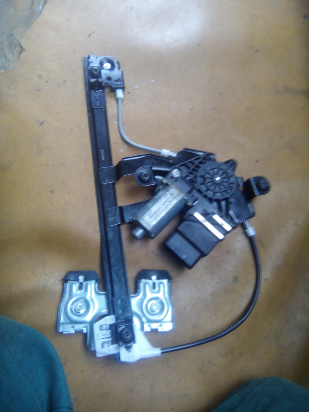

ted vemem nový mechanismus a namontujem na něj motorek
ted namontujem mechanismus zpet do dveří vozu
poté co ho namontujem,nacvaknem konektor do řj okna a nacvaknem i úchyt kabeláže
ted je třeba seřídit uchycení samotnýho okna,
tady je třeba to dát tak aby okno vyjíždělo i sjíždělo bez odporu nikde nedrhlo a necvakalo :pozor: :napad: já to do toho držáku dávám cca do první půlky necpu ho na doraz držáku neb tam pak ten jeden šroub po utažení drhne při vysunutí o konstrukci toho mechanismu
poté co to odladíme dotáhnem oba úchyty a já ještě přimáznu dráhu toho mechanismu

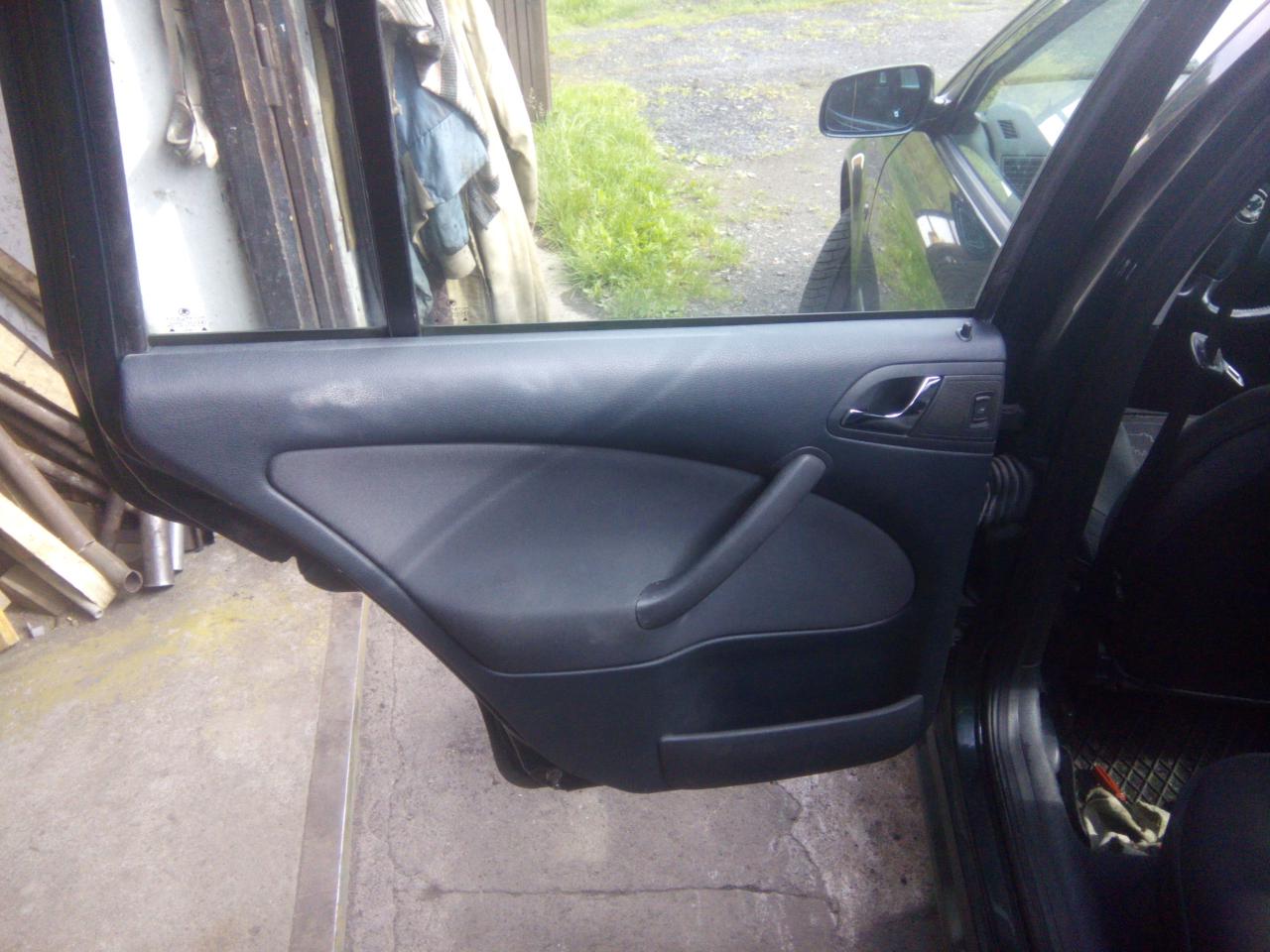

dále nalepíme krycí igelit,a nandáme tapecírung
nezapomenem nacvaknout konektory a bovden ovládání vnitřní kliky přišroubujem tapec nacvaknem krytky
tímto máme hotovo :napad: :super:
