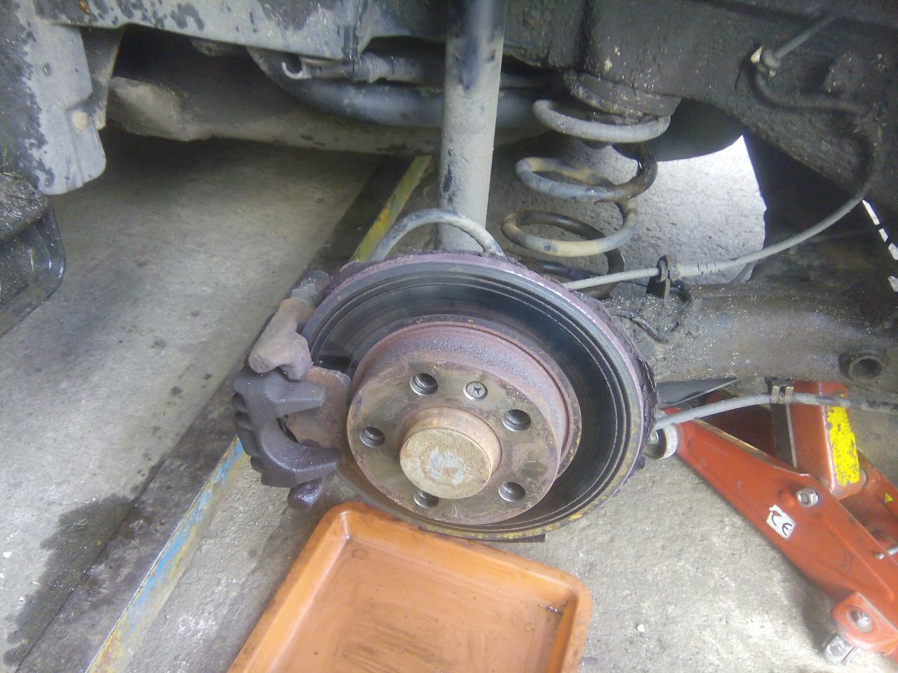

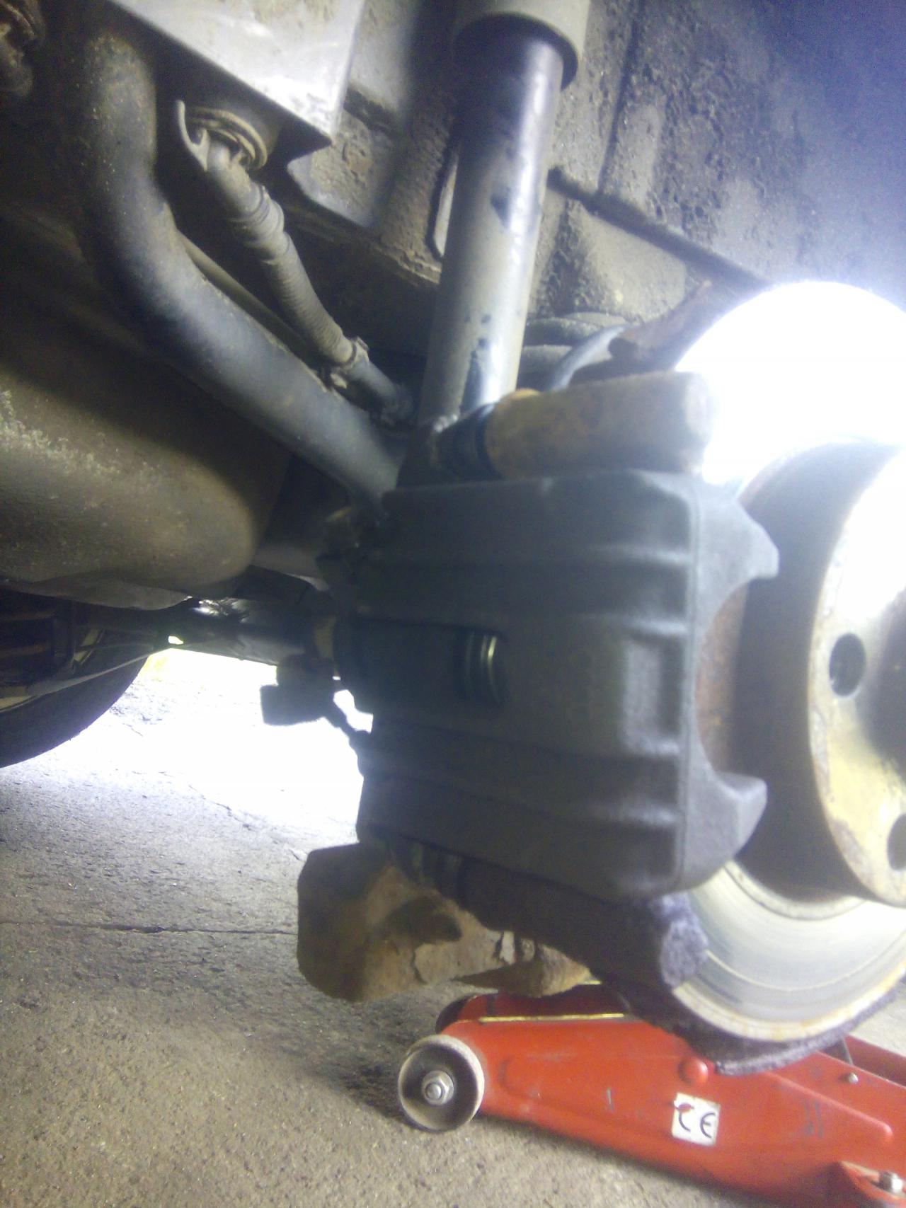

povolit zadní kolo,zvednout auto,zajistit tak aby na nás nespadlo,sundat kolo

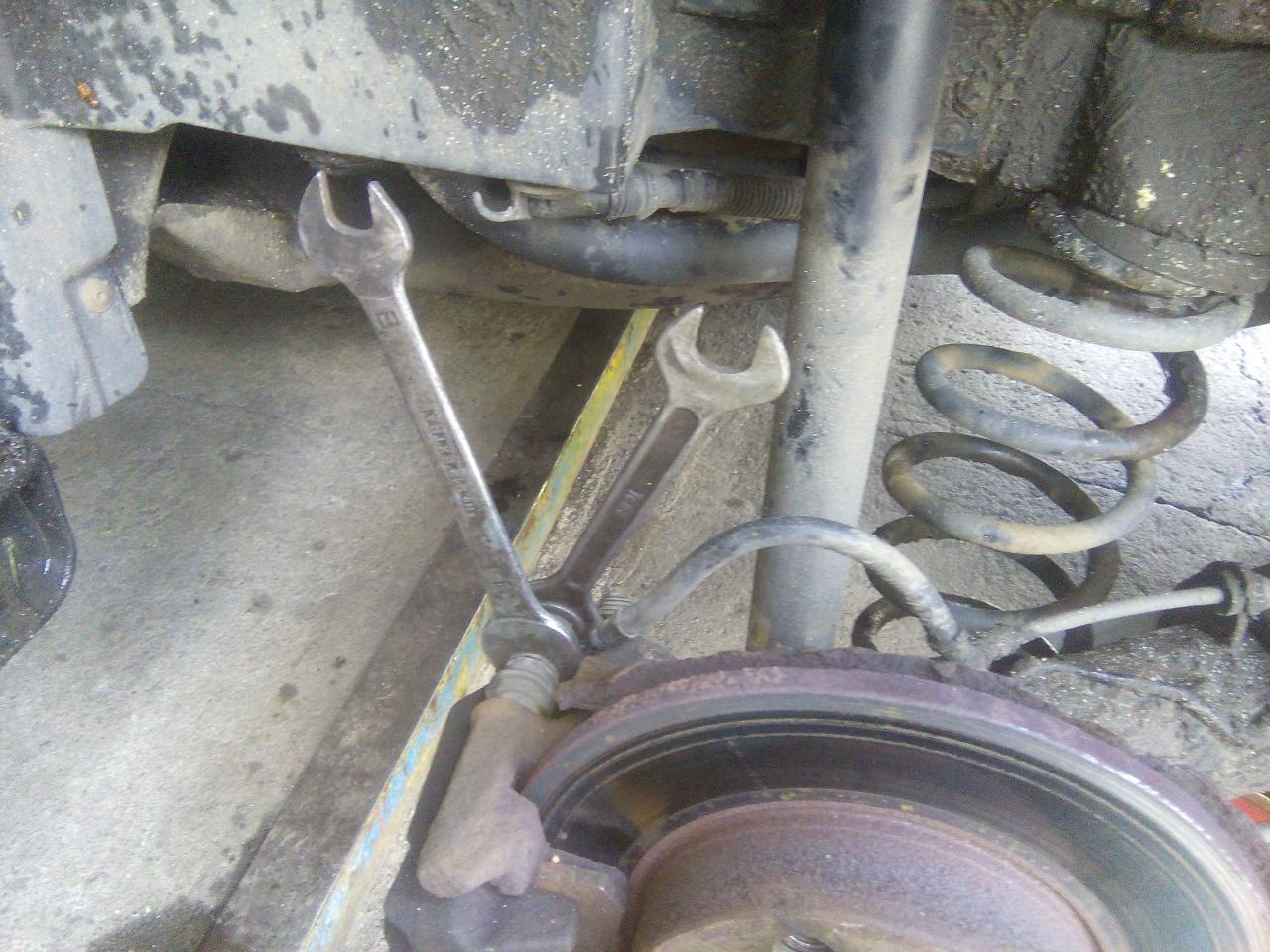

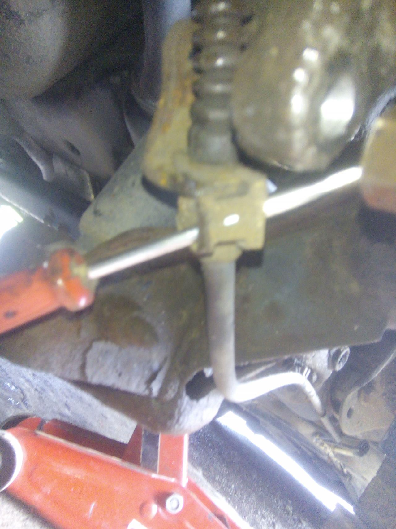

povolíme z třmenu brzdovou hadici-bude z ní vytékat kapalina tak je dobré si pod ní dát nákou nádobu

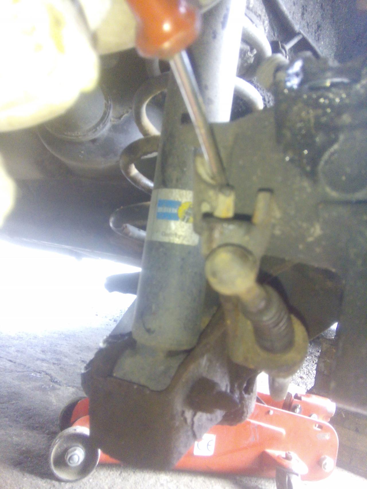

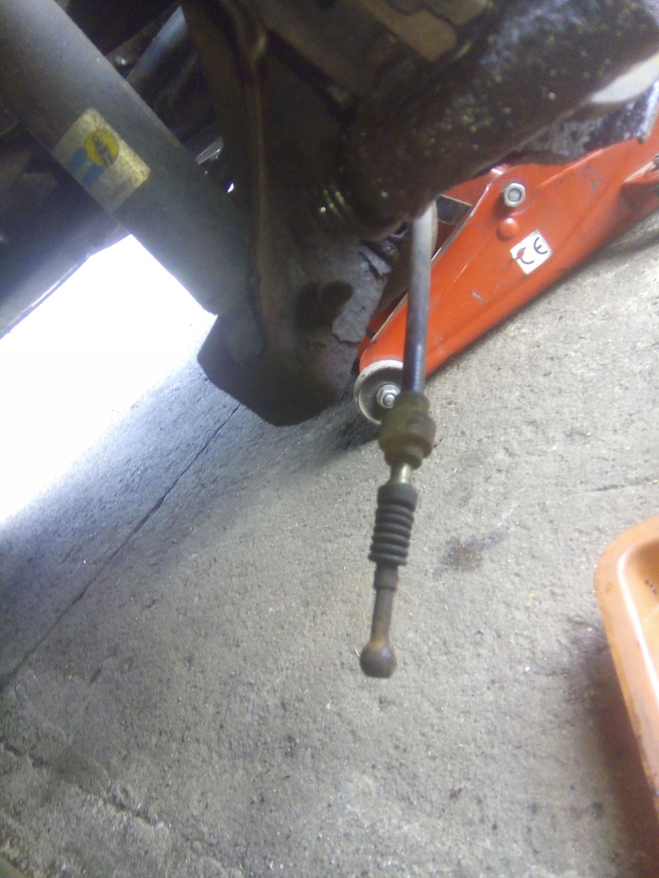

demontujem lanovod ruční brzdy

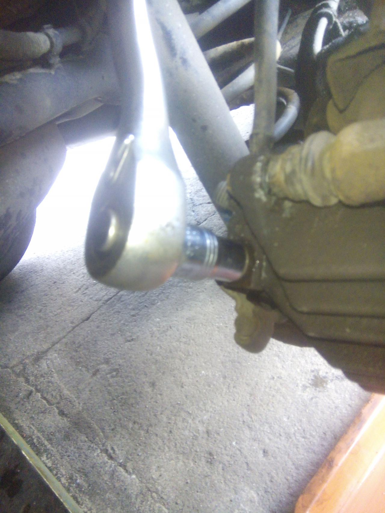

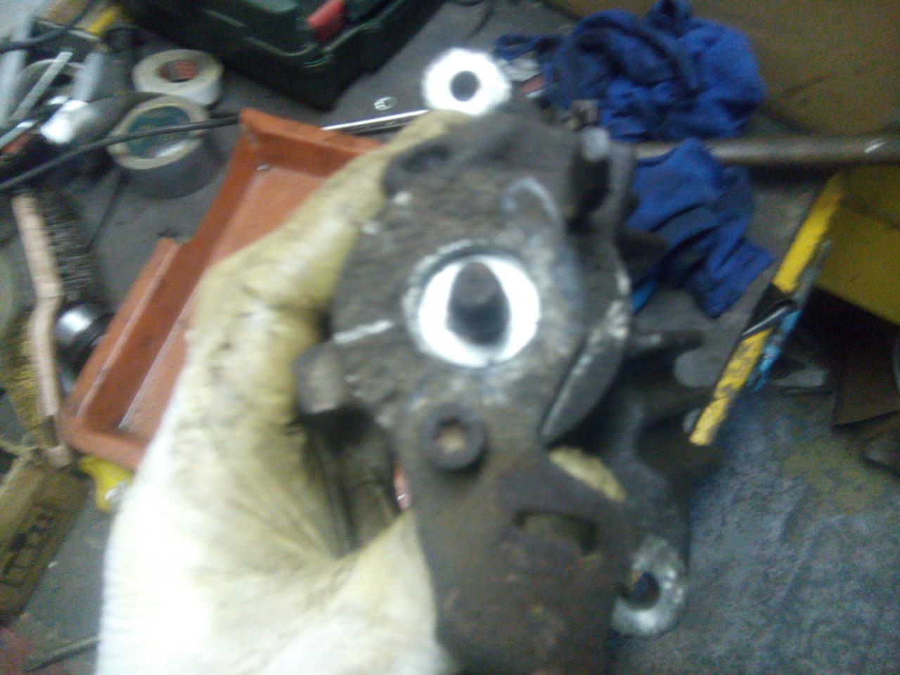

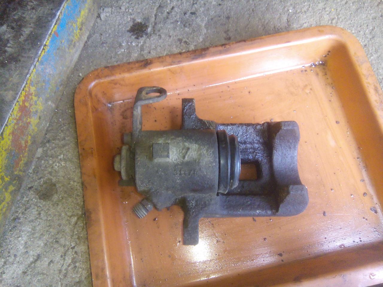

povolíme oba plovoucí šrouby brzdiče a sundáme brzdič

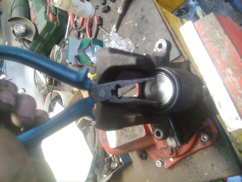

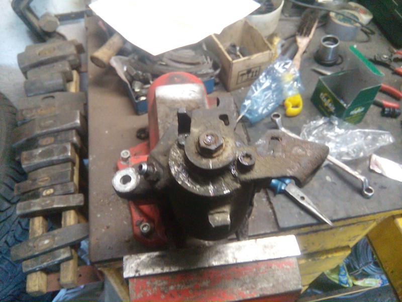

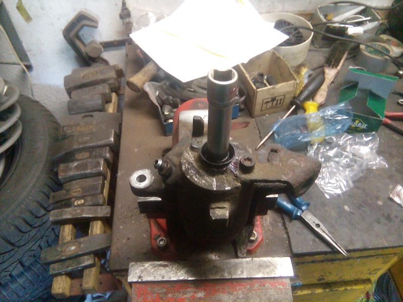

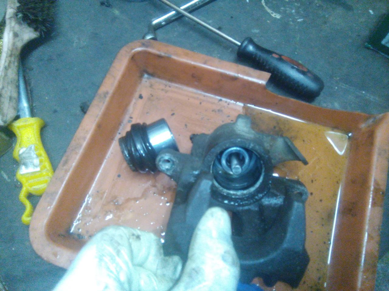

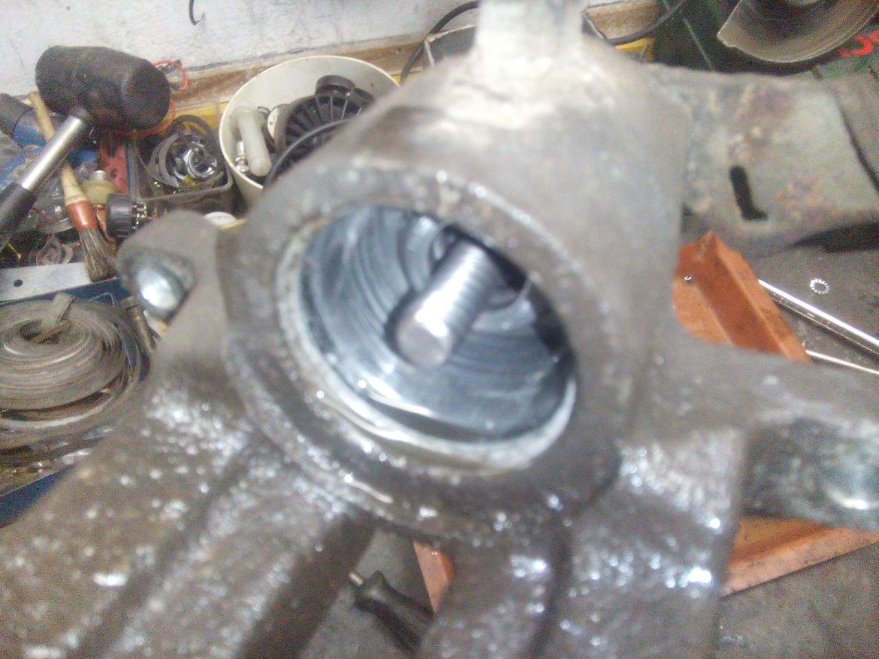

ted si za pomoci páky ruční brzdy,či komresoru vyndáme z třmenu brzdovej pístek

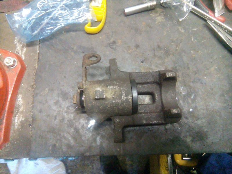

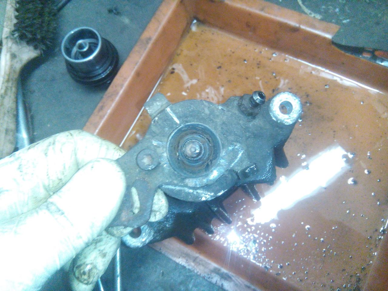

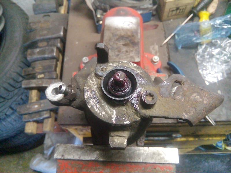

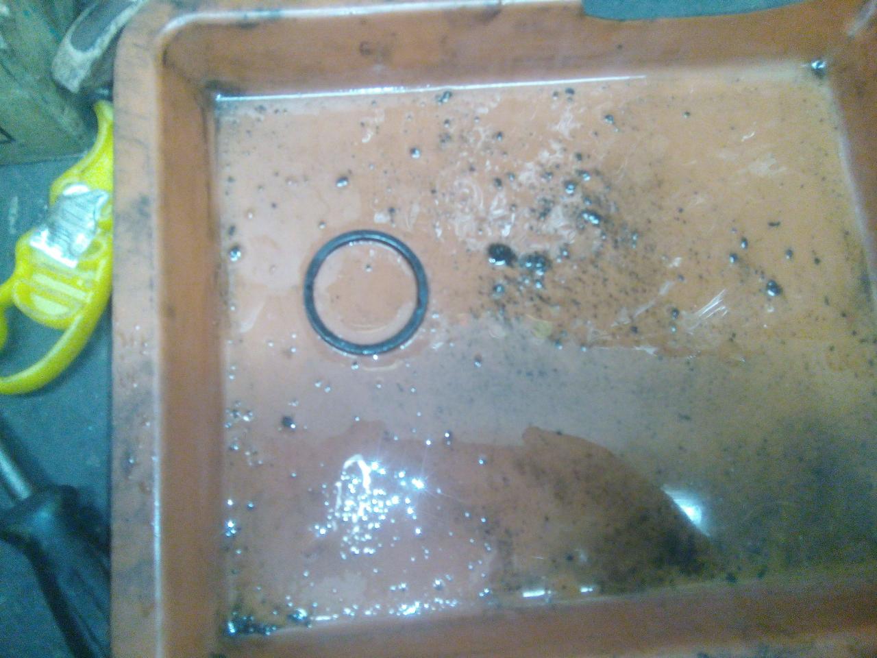

vyloupnem z drážky zbytky manžety a těsnící kroužek -pokud je v drážkách binec vyčistíme je

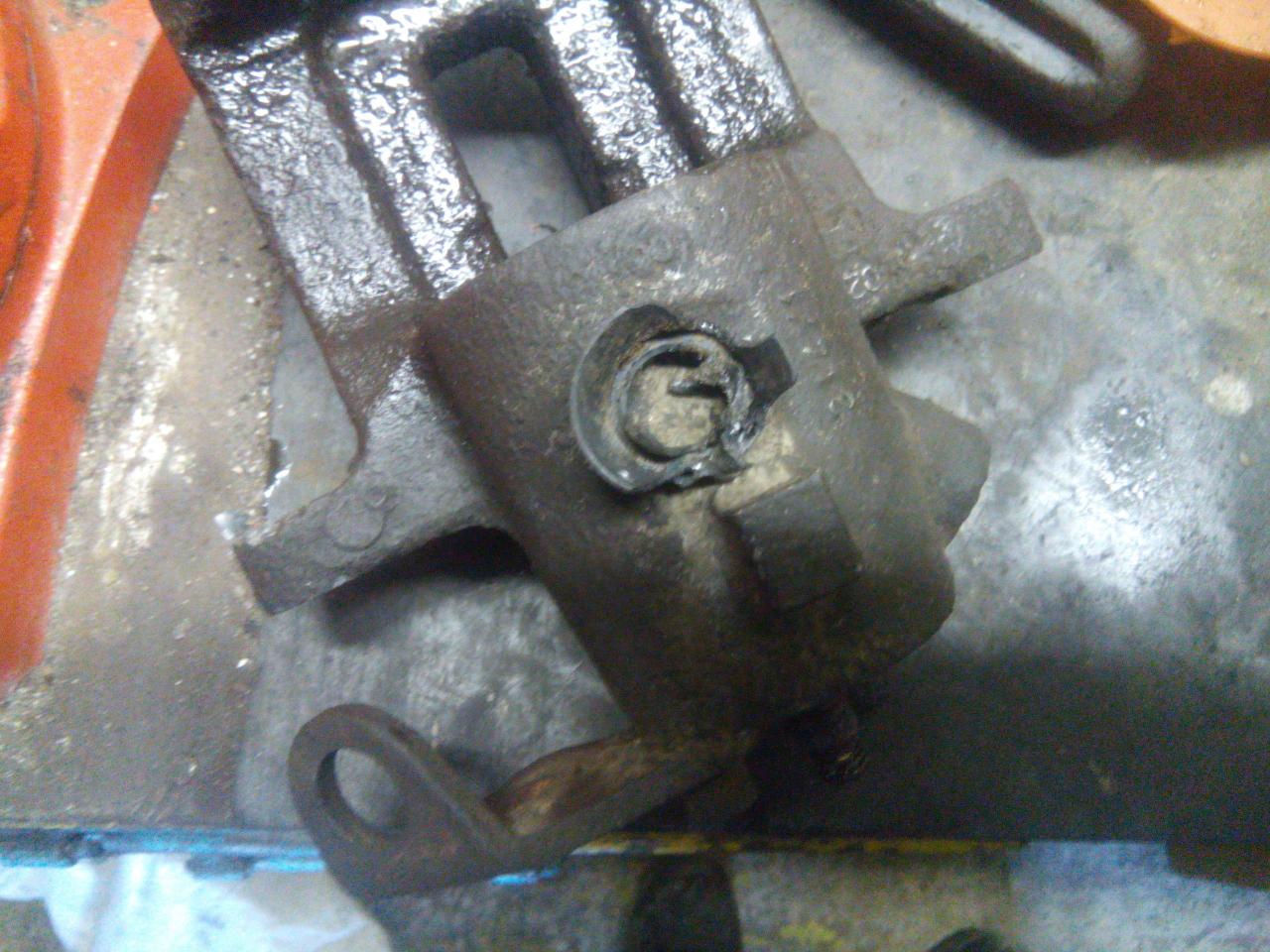

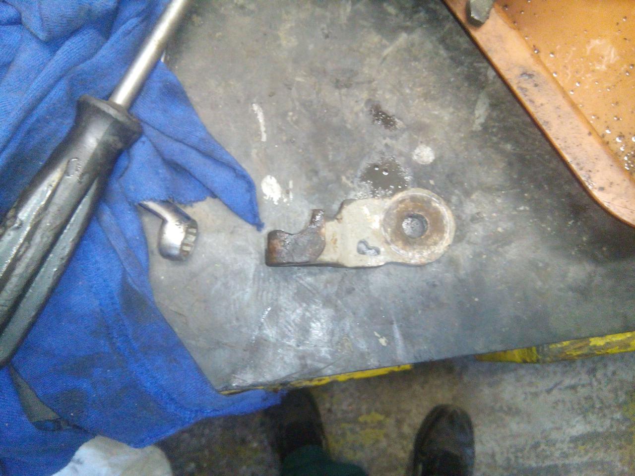

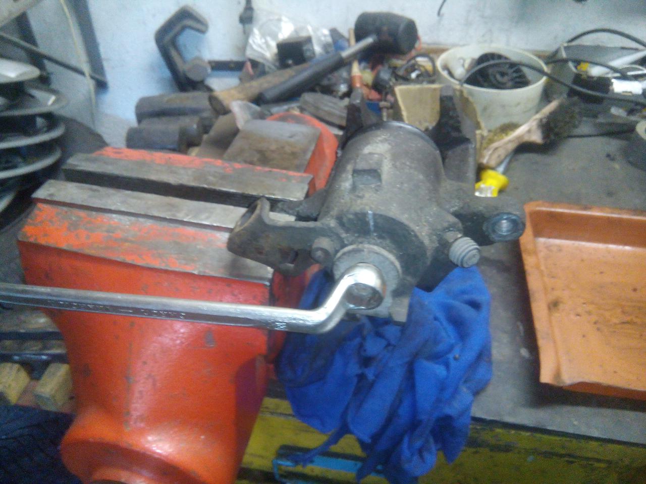

dále z třmenu povolíme a sundáme klíč ruční brzdy
vyloupnem simering kolem hřídelky

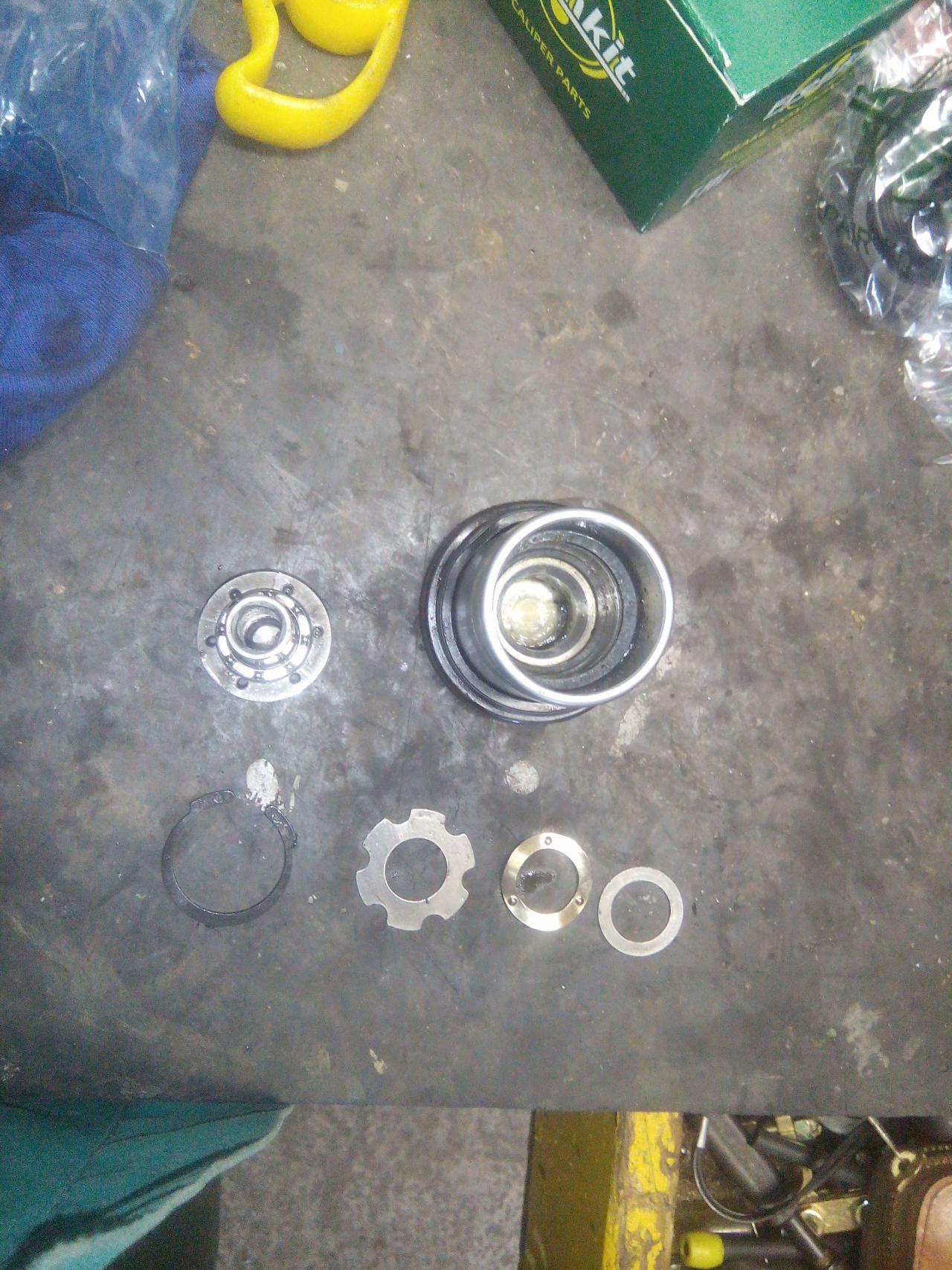

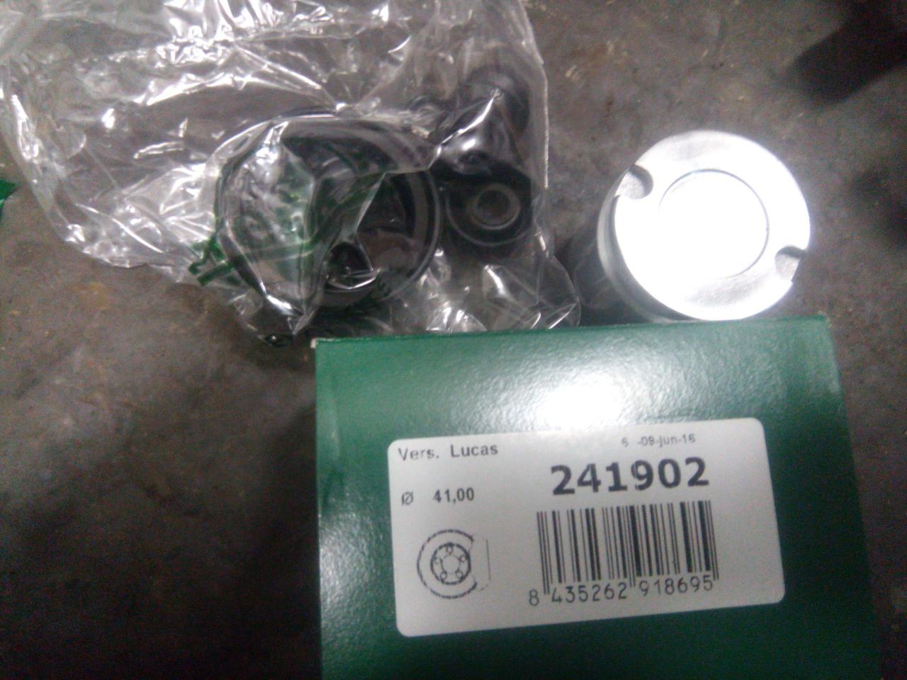

připravíme novou sadu těsnění
a zpřeházíme si šroubovici ze starého pístu na nový
dále si to kolem hřídelky s tisícihranem očistíme namažem speciál mazivem jenž je součástí té nové sady tesnění a namáčknem nový simering
namontujem klíč ruční brzdy
ted si s předu nandáme těsnící kroužek a máznem speciál mazivem

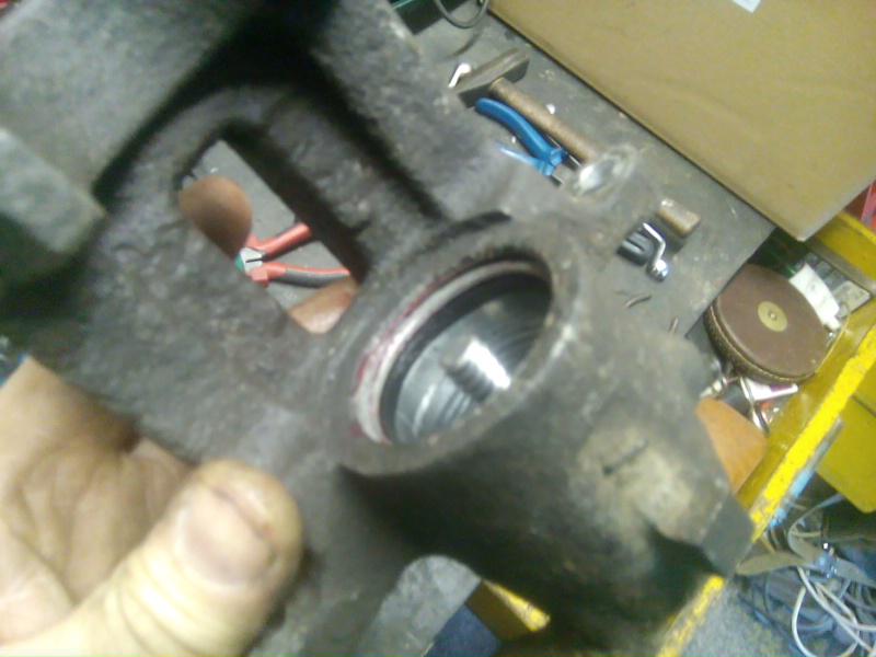

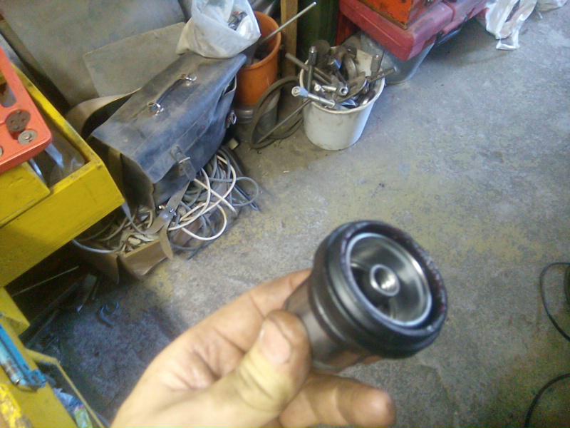

dále vemem nový pístek,nandáme na něj novou manžetu
ted to chce kapku šikovnosti a trpělivosti - manžetu si na pístku posunem ke kraji a okraj té manžety nasunem do drážky v brzdiči a opatrně našroubujem do brzdiče -nepoužíváme násilí aby se nepoškodila těsnící gumička nebo ta šroubovice do které zajíždí píst brzdiče

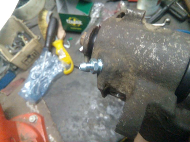

dále vytočíme starý odvzdušnovací šroub a dáme nový
ted si ještě rozhejbem,vyčistíme,namažem a dáme nové krycí gumy na plovoucí šrouby

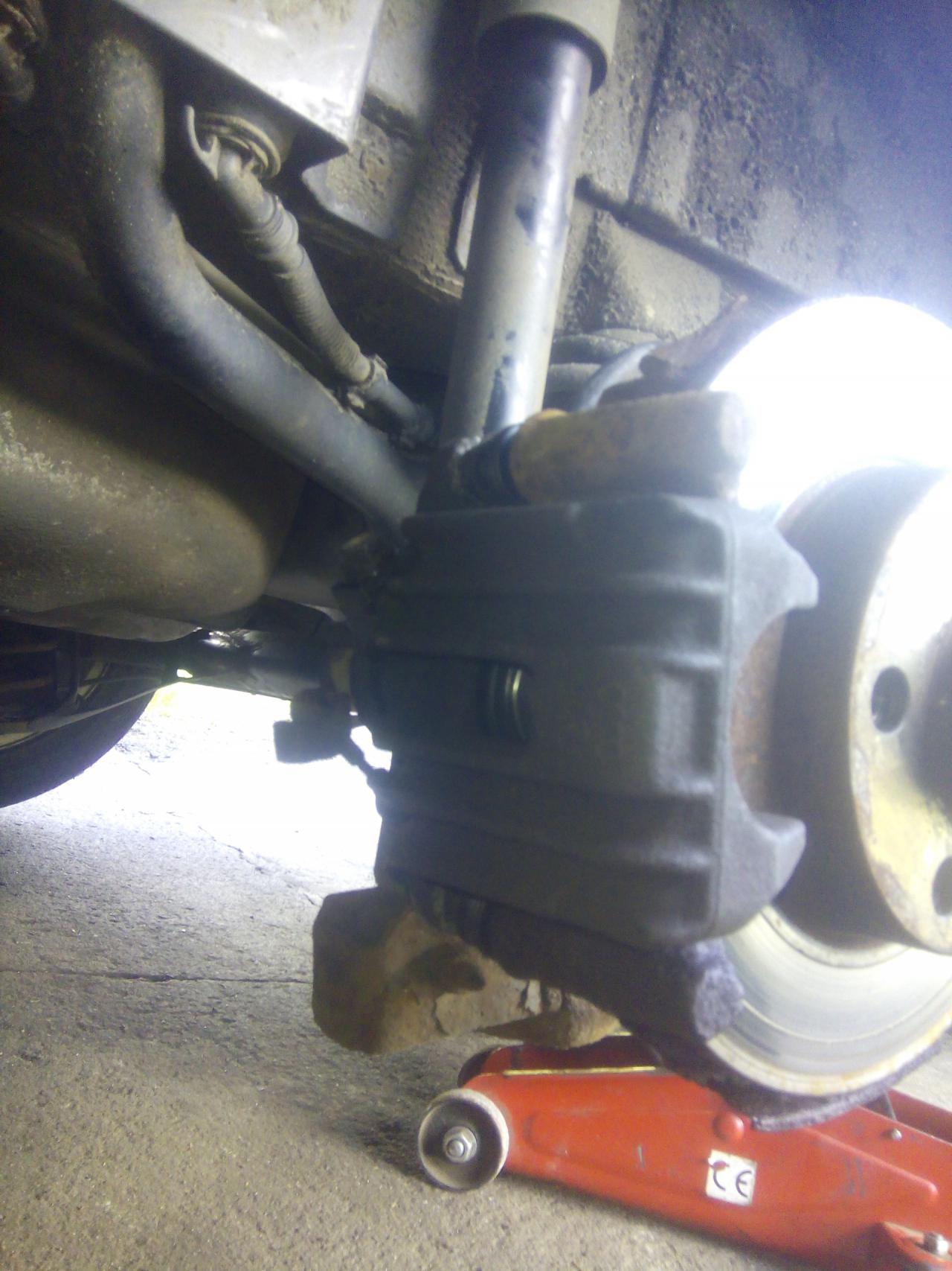

a očistíme třmen brzdy tak aby šli destičky volně

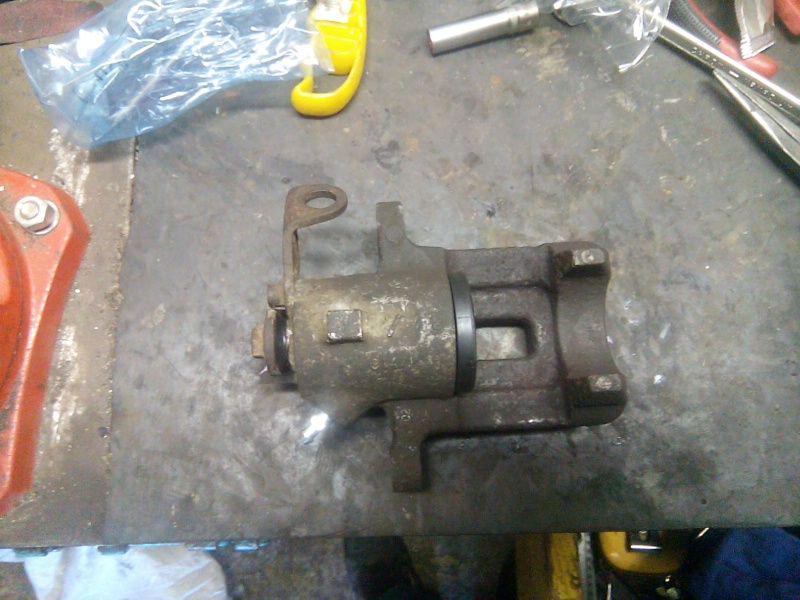

brzdič namontujem zpět a namontujem brzdovou hadici -nezapomenem dát pod šroub obě těsnění :pozor:
dále namontujem zpět lanovod ruční brzdy
ted jen odvzdušníme kolo potažmo je dobré si odvzdušnit komplet všechny 4 kola a máme hotovo
nasadíme a utáhnem kolo,sundáme z heveru
a odjíždíme :napad: :super:
