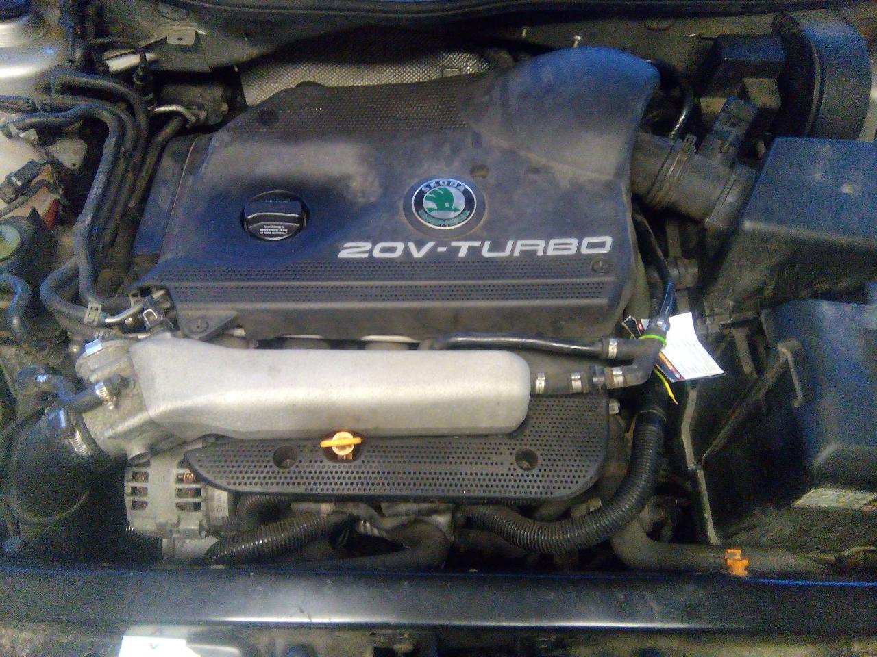

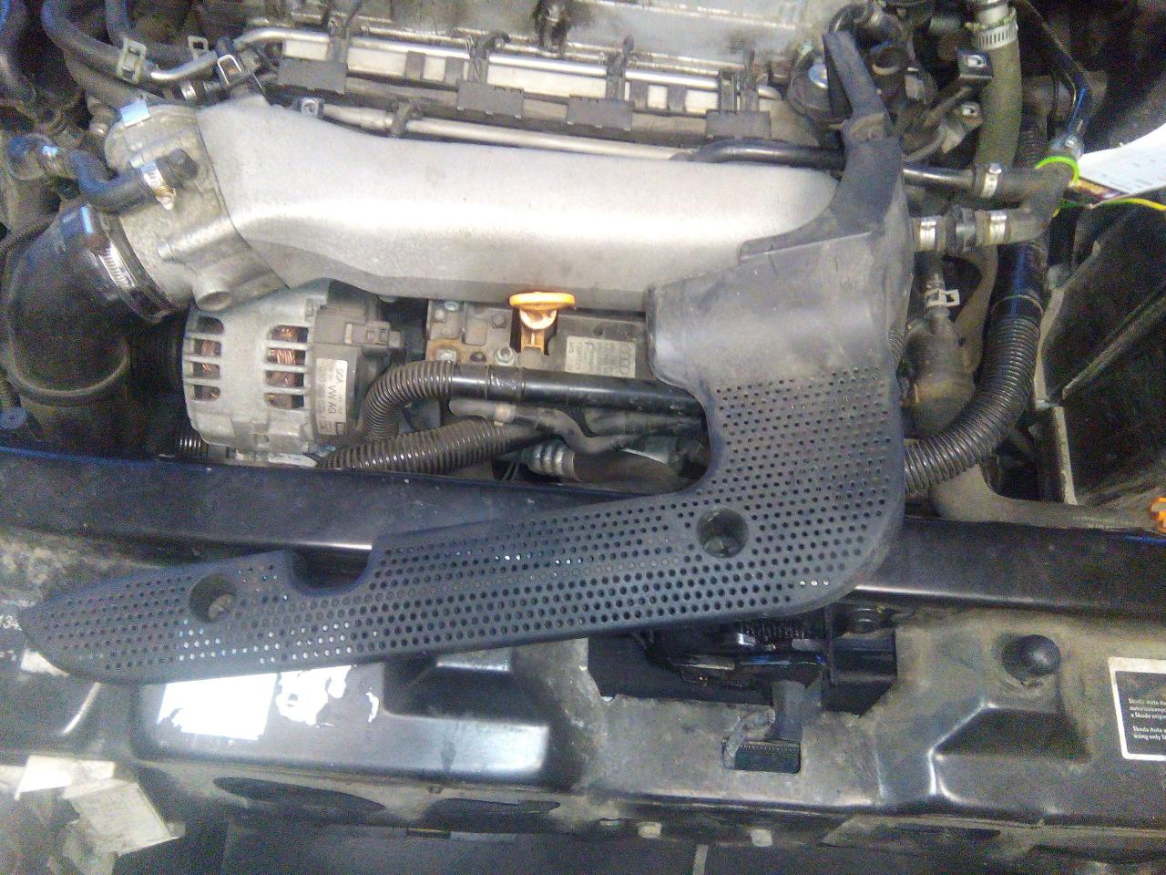

otevřít kapotu motoru

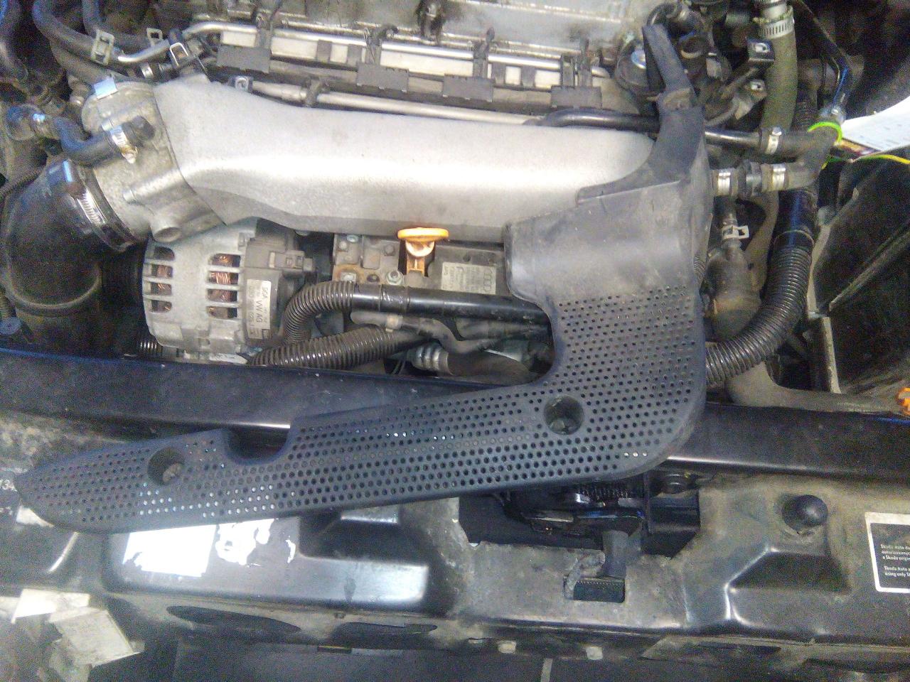

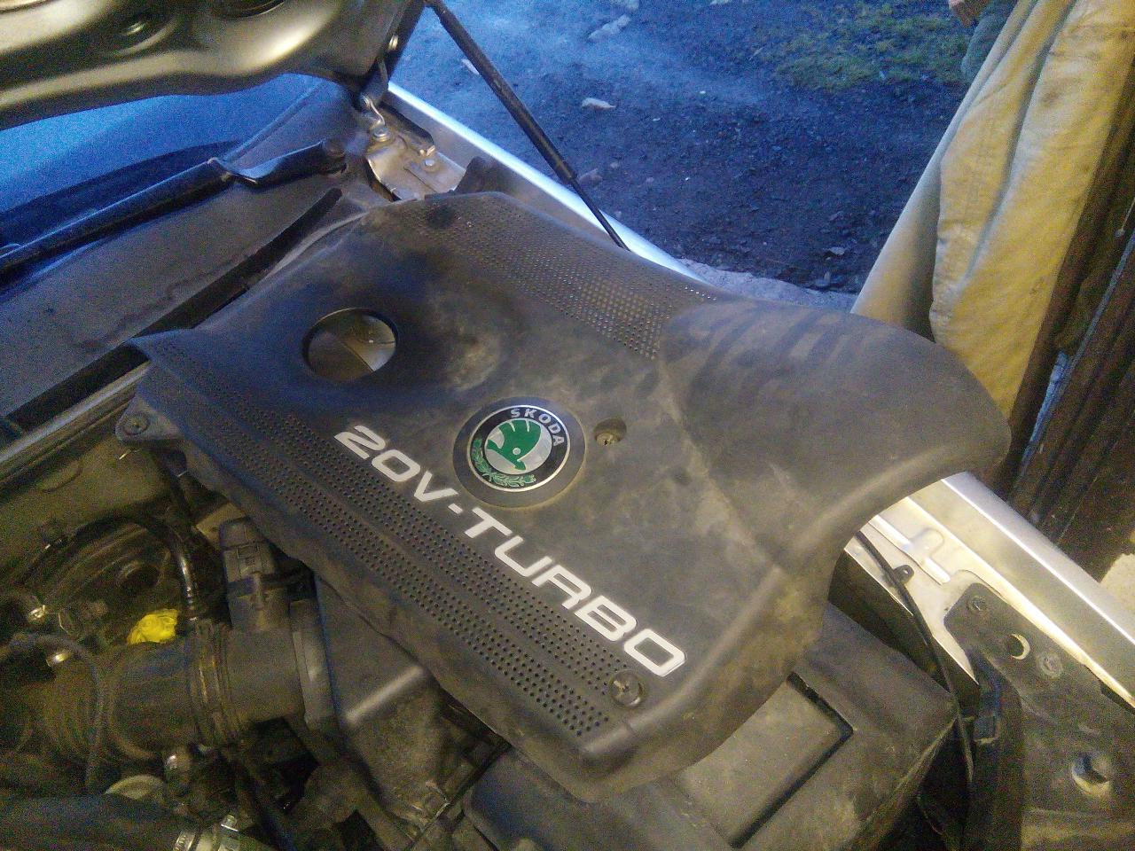

sundat oba plastové kryty motoru

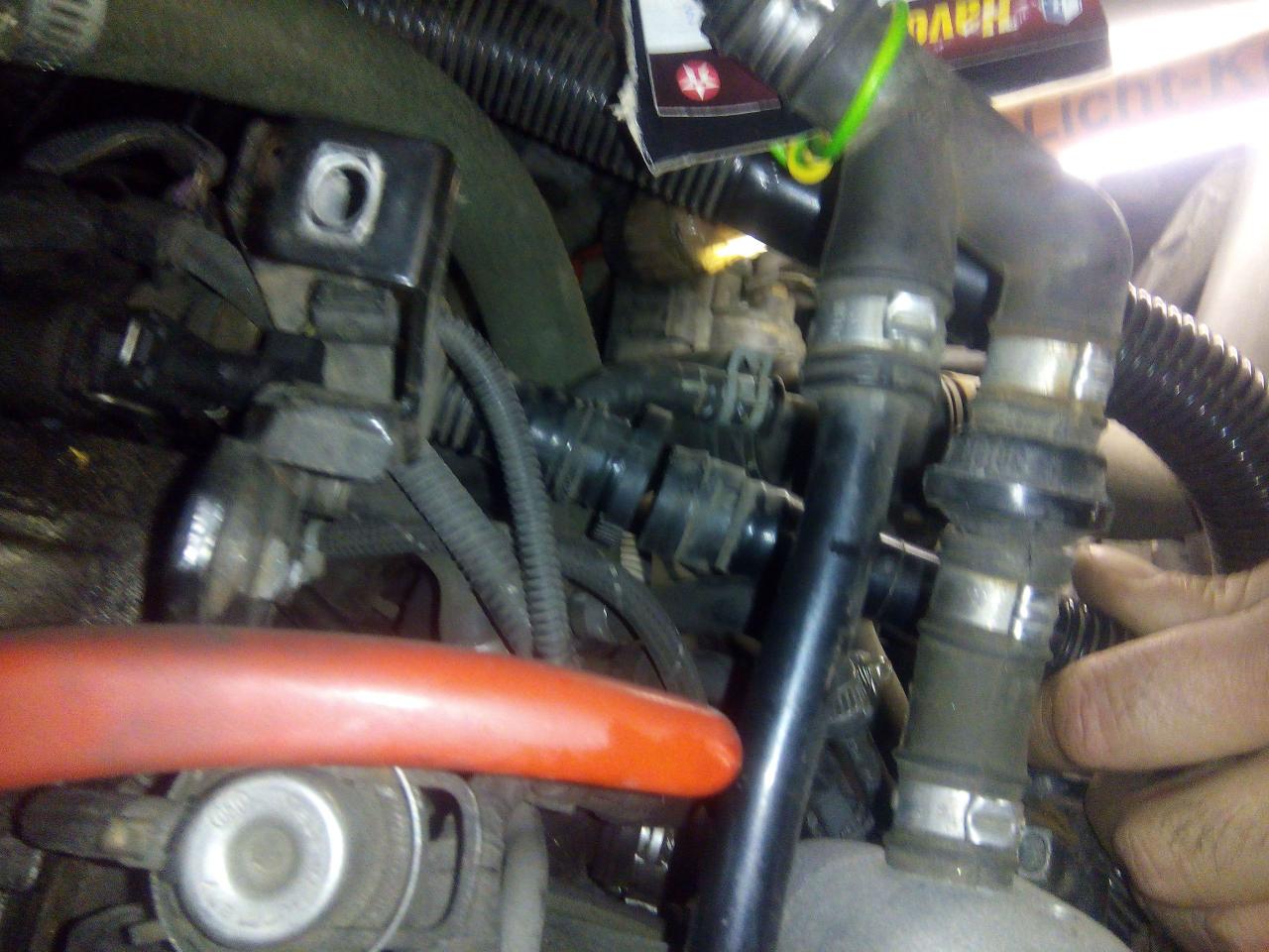

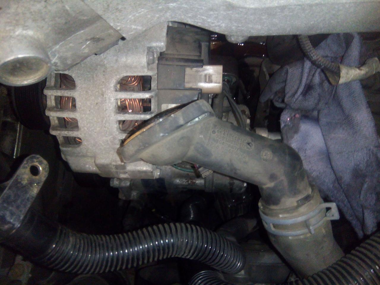

ted je třeba z vrchu povolit dva úchyty co drží tu vroubkovanou hadici

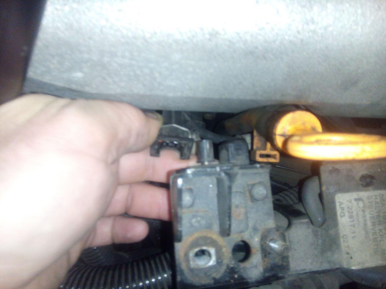

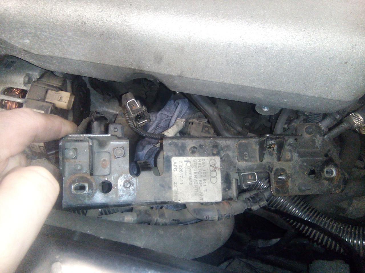

dále povolíme samotný držák,tady dáváme pozor :pozor: je třeba ho vysunout směrem vzhůru neb je za něj zaháknutý trychtýř měrky oleje

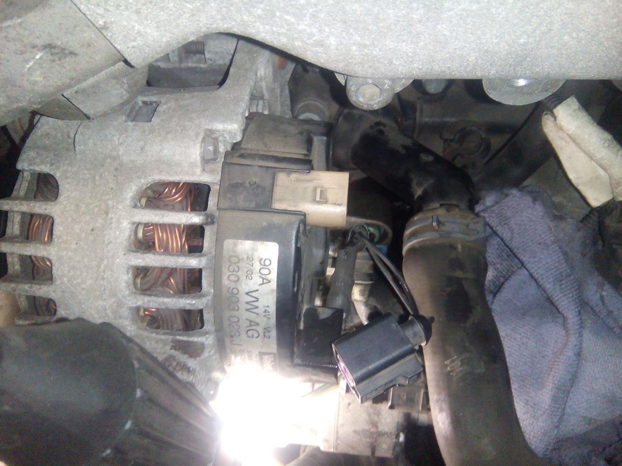

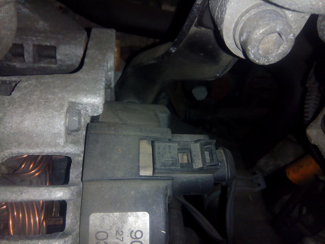

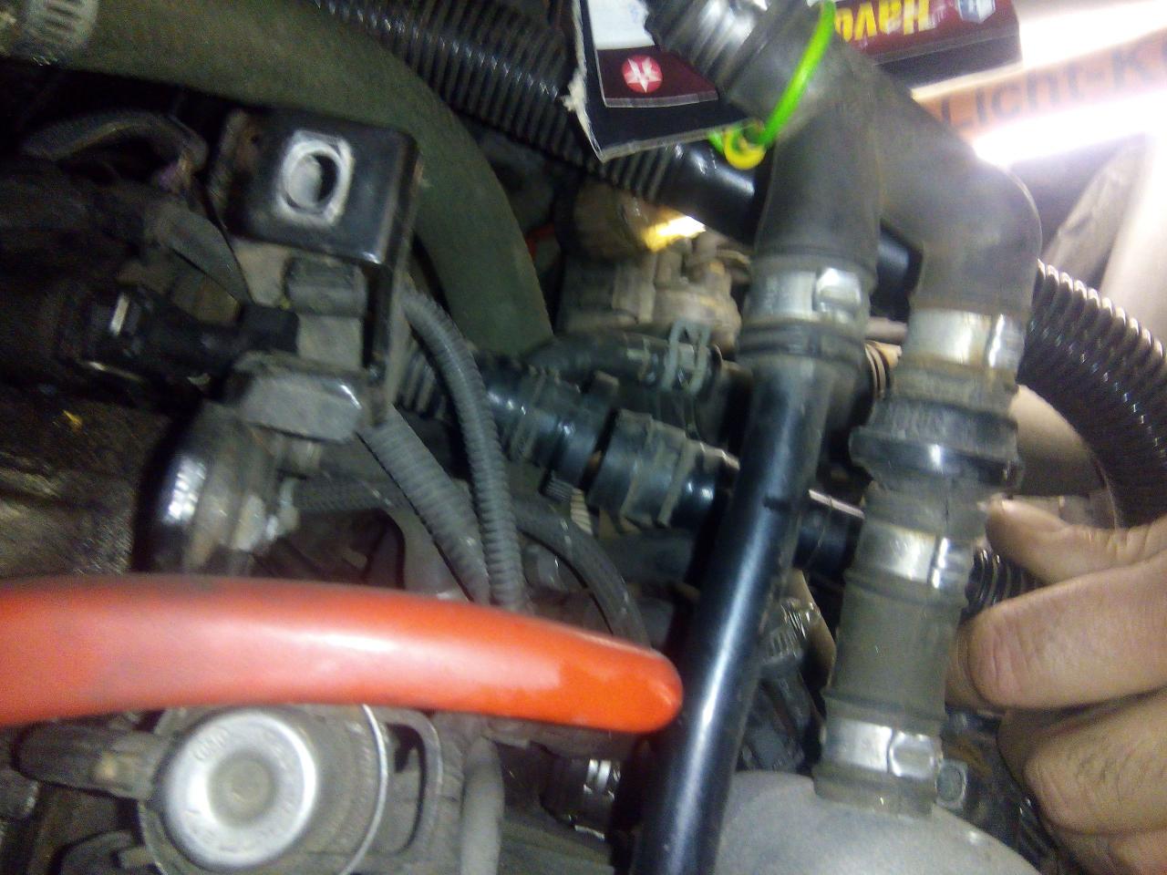

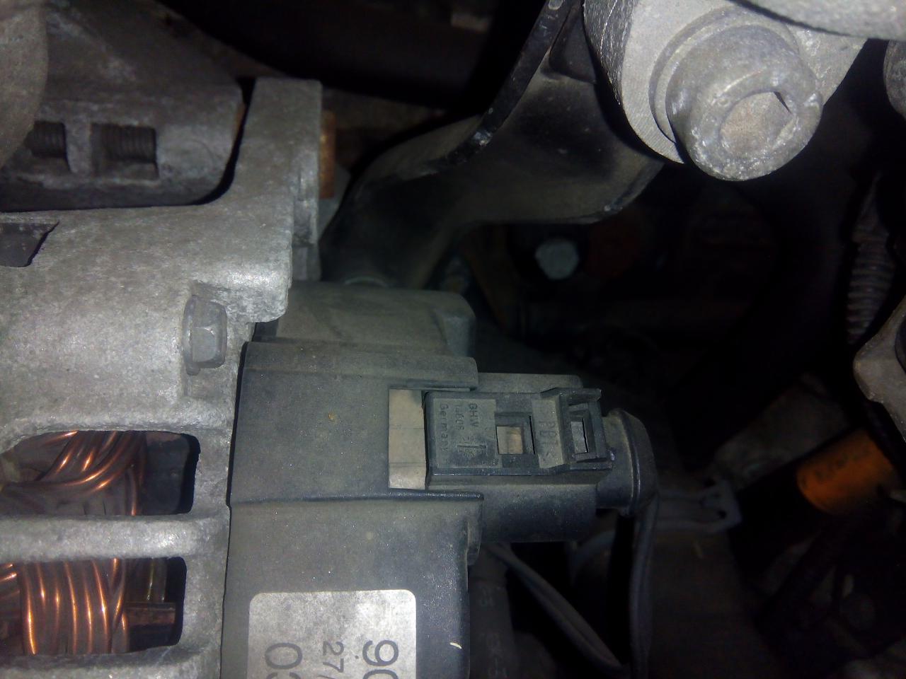

po vysunutí naklopíme na sebe a odpojíme konektor viz foto:

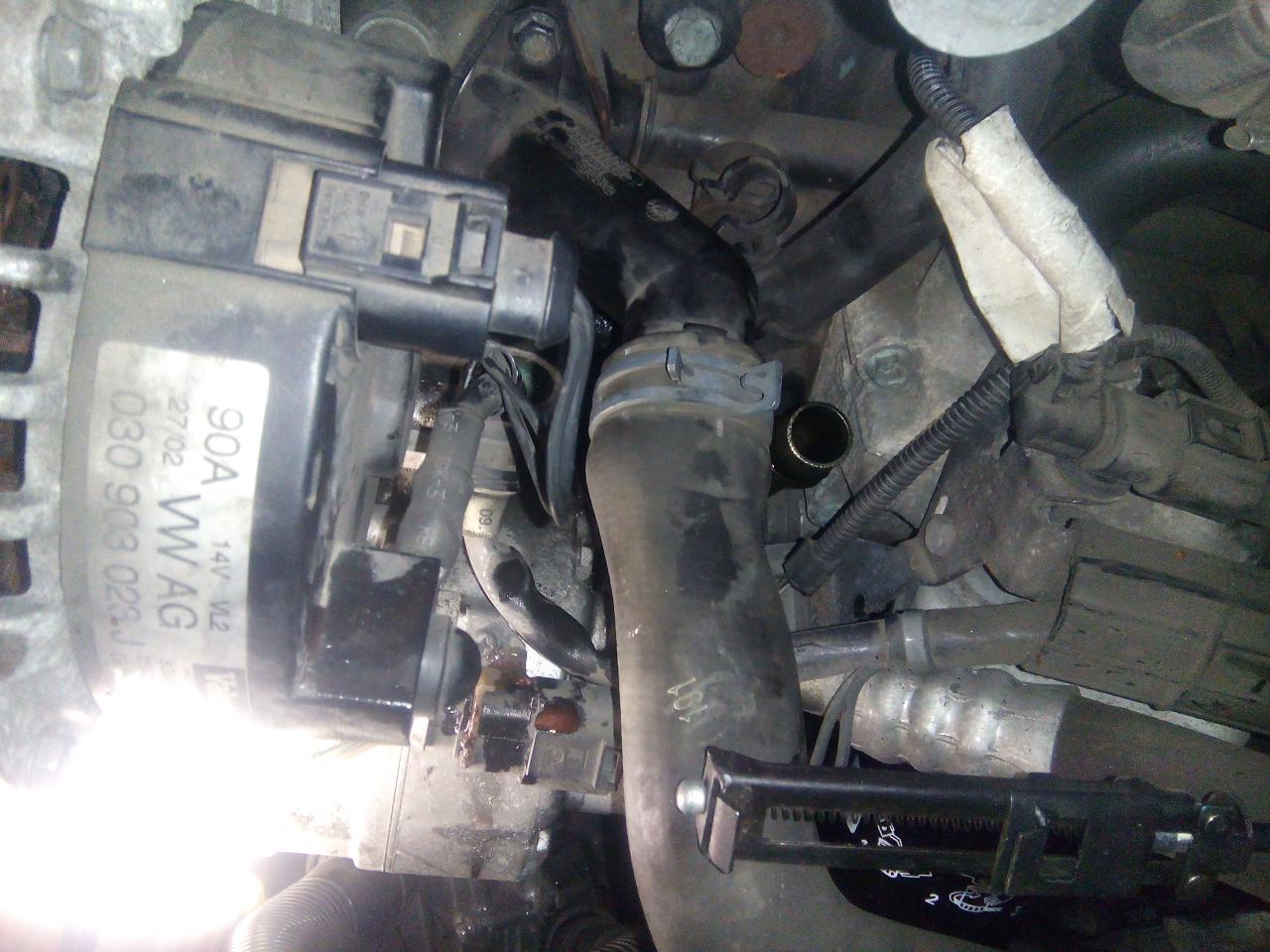

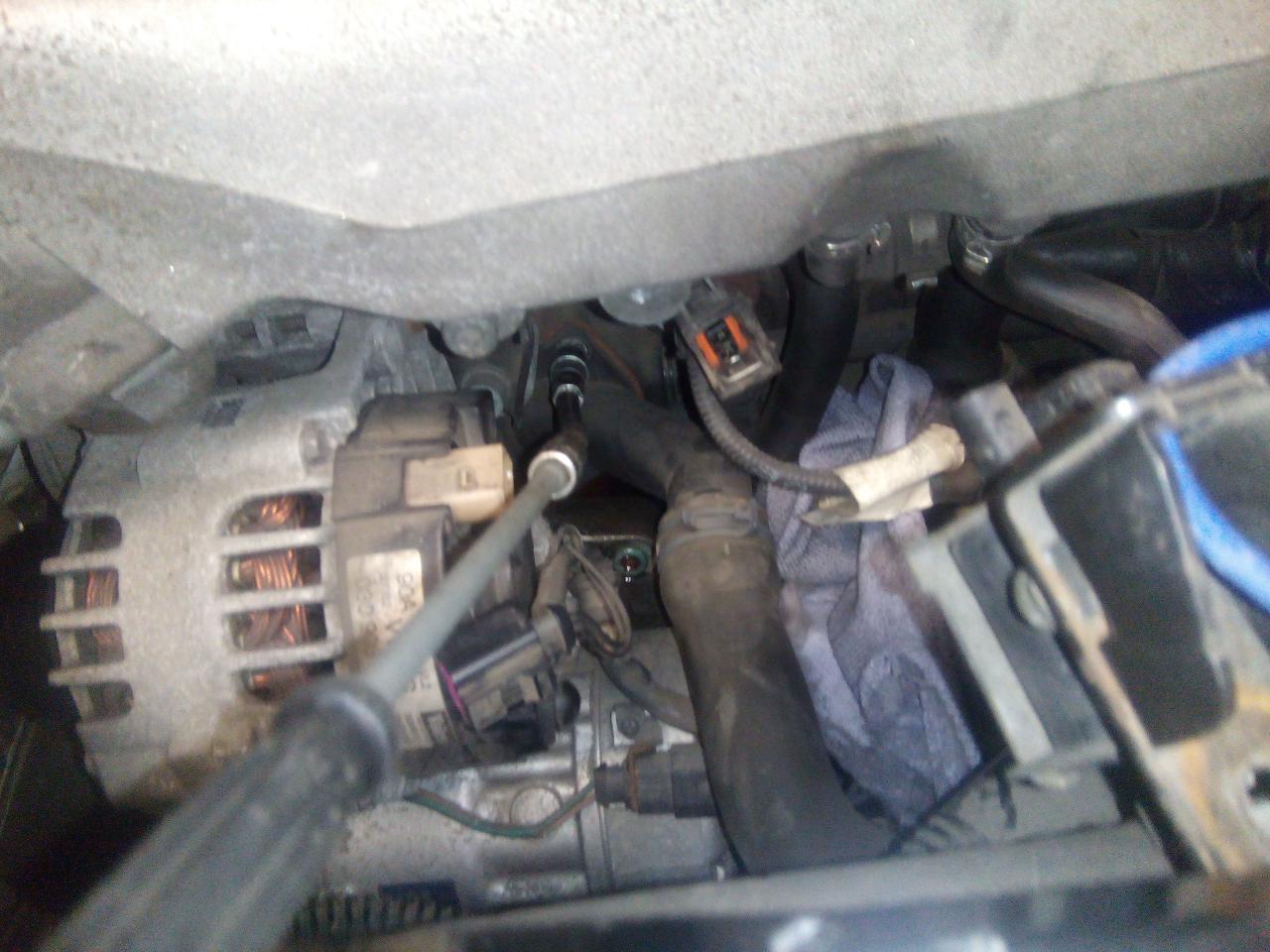

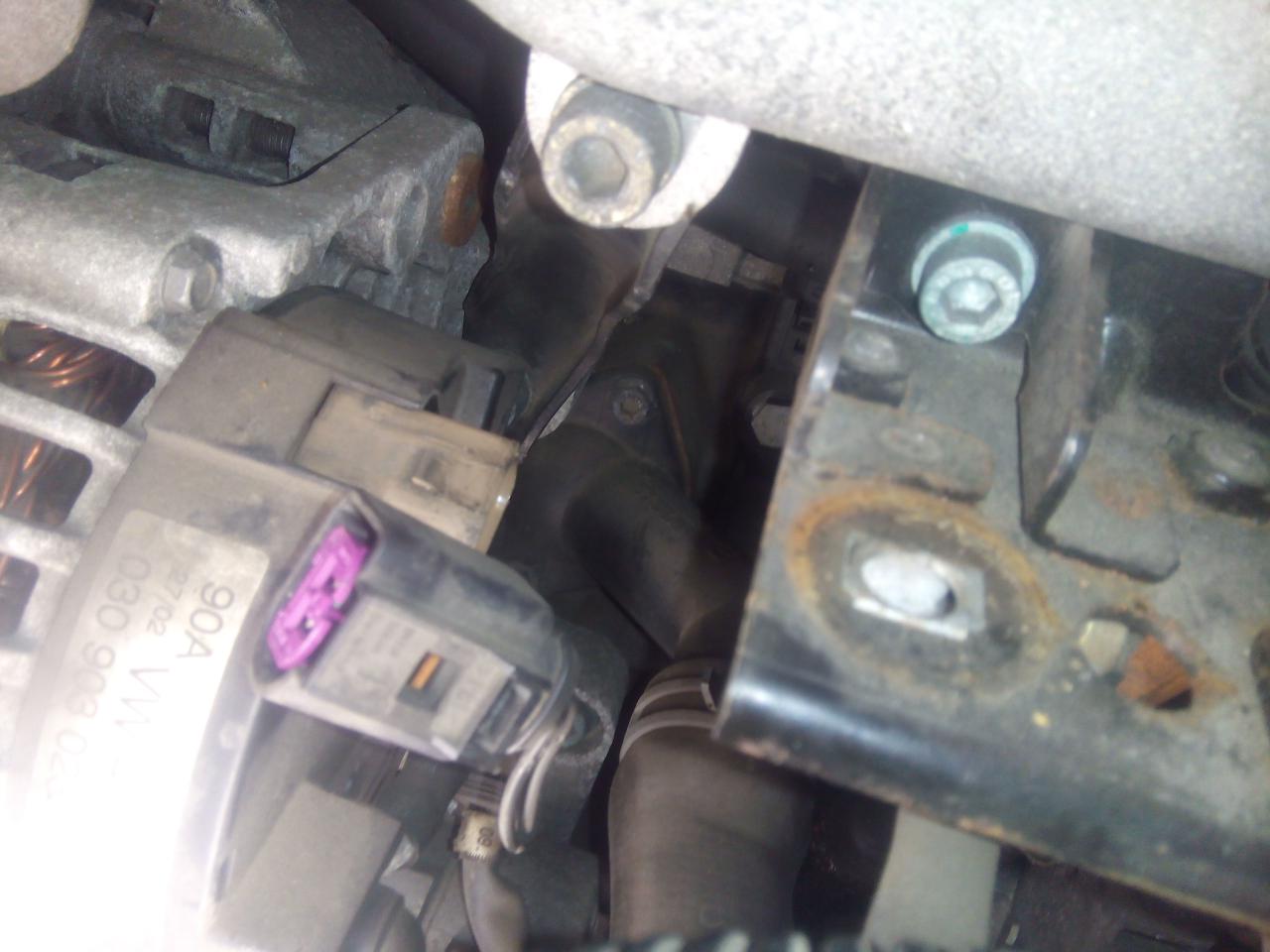

dále si na boku odpojíme hadici co vede dolu k vývěvě sekundárního vzduchu a dáme bokem

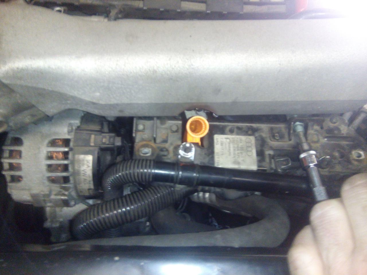

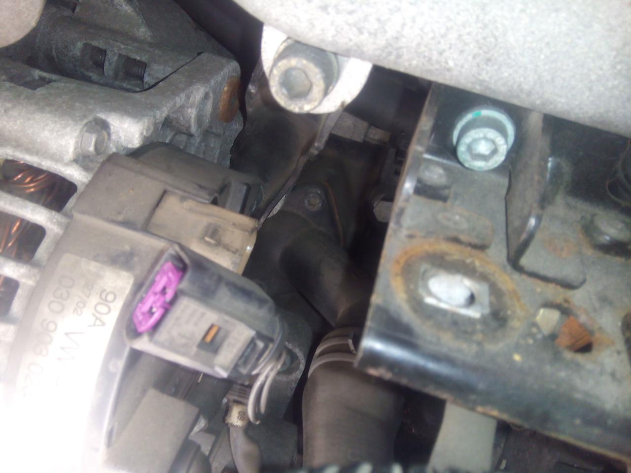

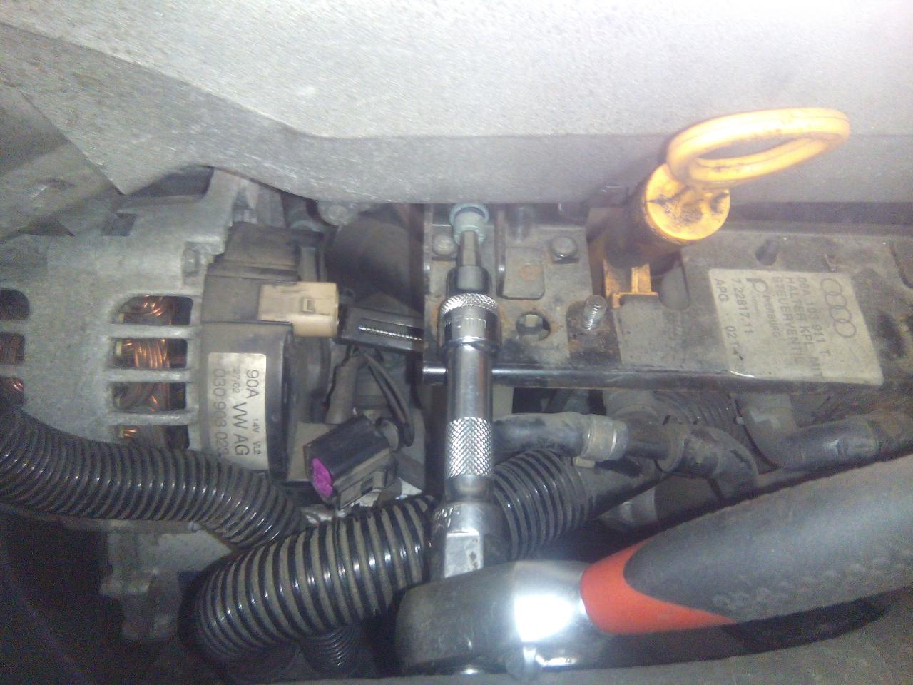

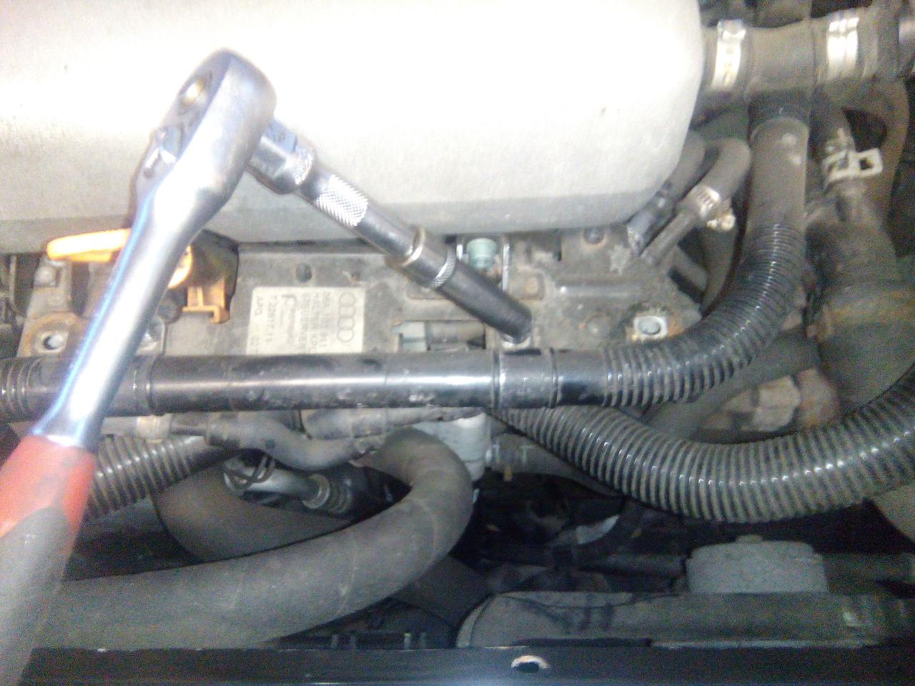

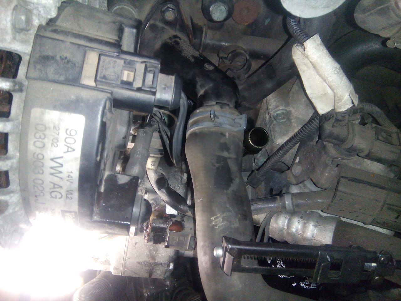

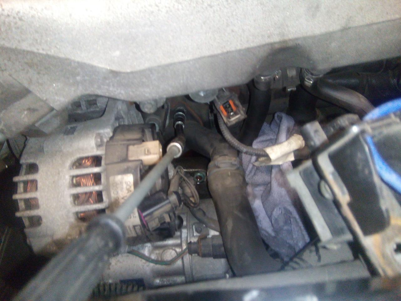

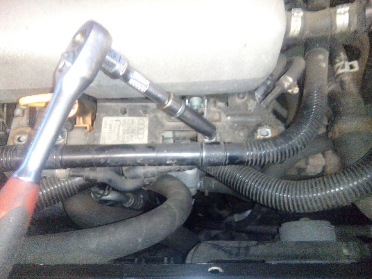

ted je třeba povolit šrouby co drží domek termostatu kapku tam překáží alternátor a nejvíc přívodní plus k alternátoru pokud se necejtíte tak si přívod odpojte a demontujte z ůchytu a pak je tam ten přístup poměrně dobrej
já byl líný a cejtil se použil sem malou golu,delší nástavec a kloubek a povolil oba šrouby
plastovej domek i s hadicí zatáhneme k sobě a dáme bokem

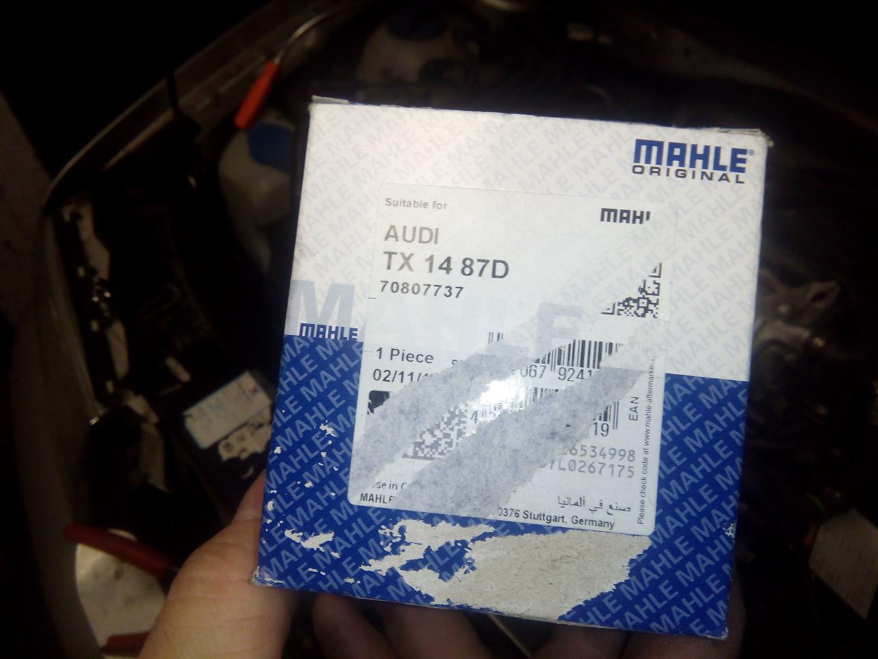

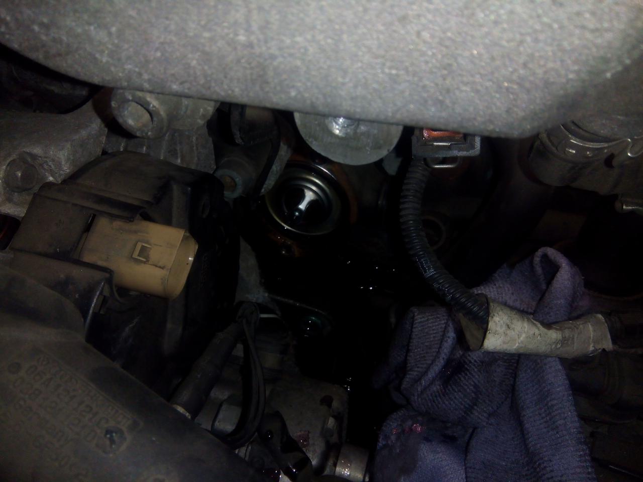

ted si připravíme nový termostat a nový těsnění

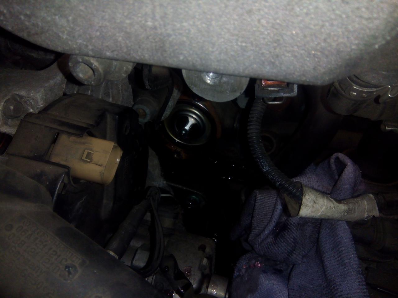

dále je třeba vyndat z bloku termostat i s těsněním
a dát nový termostat i těsnění -jakmile vyškubnete z bloku termostat poteče dost vody já aby mi tý vody uteklo co nejmín sem vytáhl starej a hned druhou rukou tam dával novej termostat a těsnění

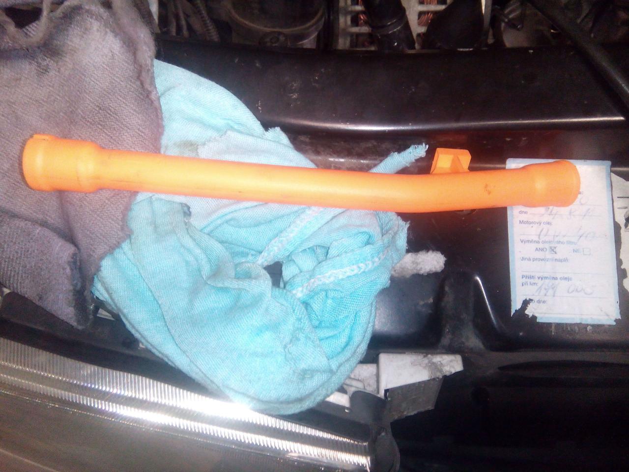

pokud by si někdo přitom ulomil trychtýř na měrku oleje či jí měl zlomenou už před tím může jí vyměnit
měrka je nacvaklá na trubičce a sundat to de docela špatně já to z každý strany podebral jednou stranou syko kleští a vyškub ven
může se stát že uvnitř tý trubky zbude kus plastu tak ho vytáhnout
ted je třeba nandat nový trychtýř musí se to nacvaknout na tu trubičku -tady nastává drobný problém plast je tvrdý a tvarovaný tak že se mi to nepovedlo nakonec sem vzal horkovzdušnou pistoli tu spodní část ohřál až změkla a pak to šlo nacvaknout jedna básen :napad: :super:

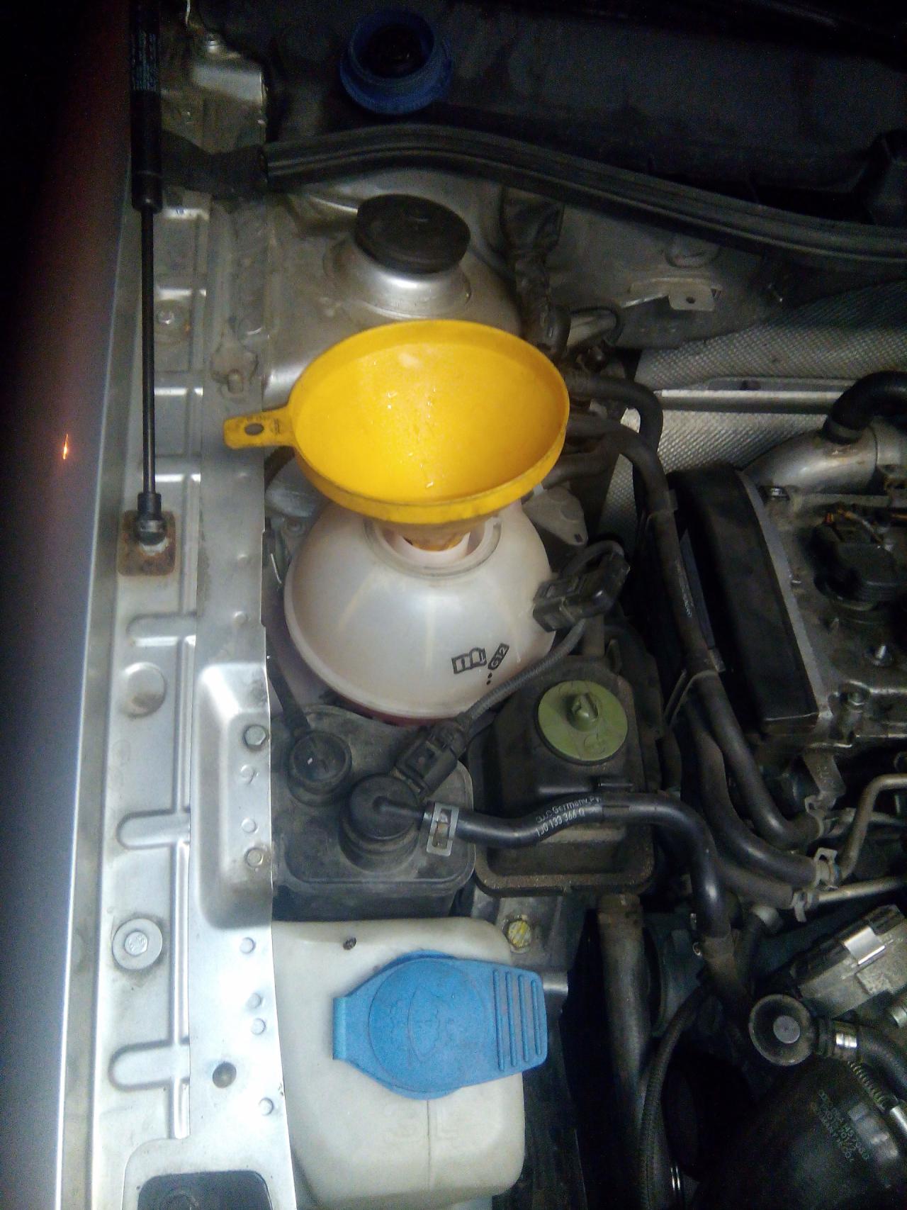

ted si nalejem chladící kapalinu,nastartujem auto,ohřejem do otevření termostatu,koukáme jestli někde neuniká chladící kapalina
pokud neuniká dolejem chladící kapalinu pokud je třeba
