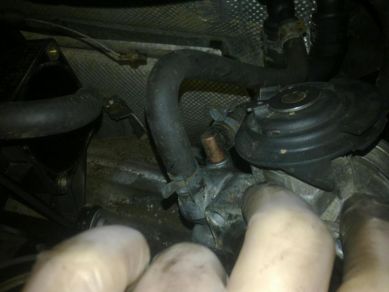

ted odpojíme hadice podtlaků viz foto:
dále sundáme to plastovou hadici sání na obou koncích stáhnem spony kleštěma a s toho odvětrání to jen stáhnem postupujem opatrně at se hadice neponičí
