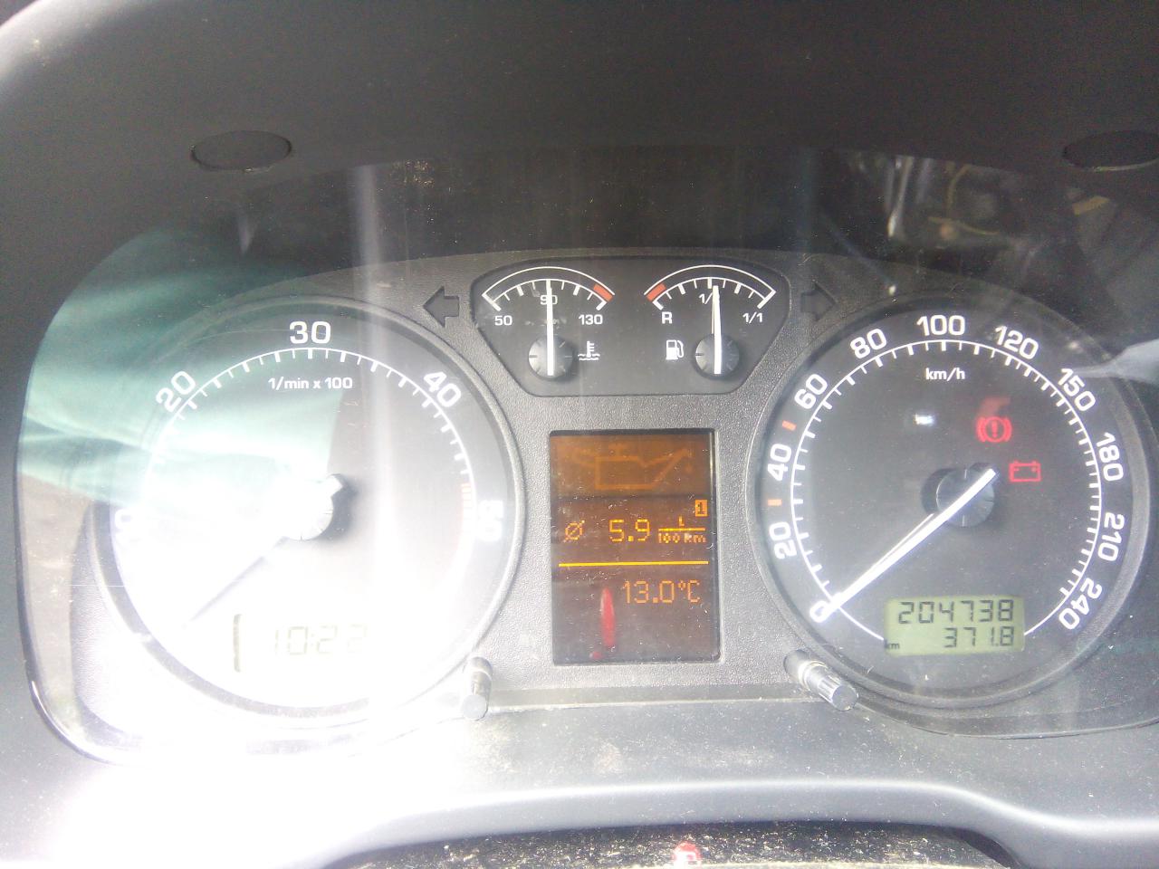

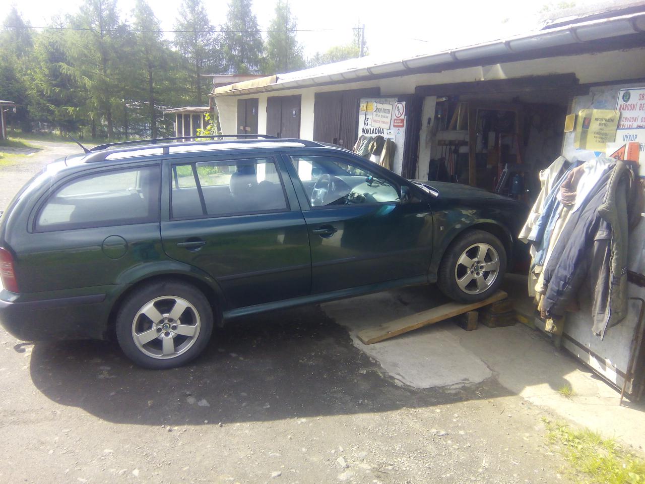

najedeme na nájezdy otevřem kapotu motoru,
nalejeme olej-pokud rovnou provádíme výměnu oleje dáme i nový olejový filtr a máme hotovo

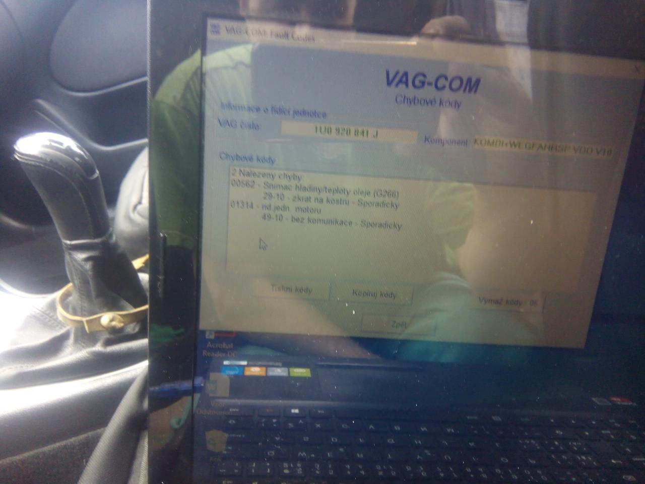

ted si jen vagem smažem veškeré chyby
a můžem se těšit na to že se nám už symbol olejničky s protivným písknutím již nebude zjevovat

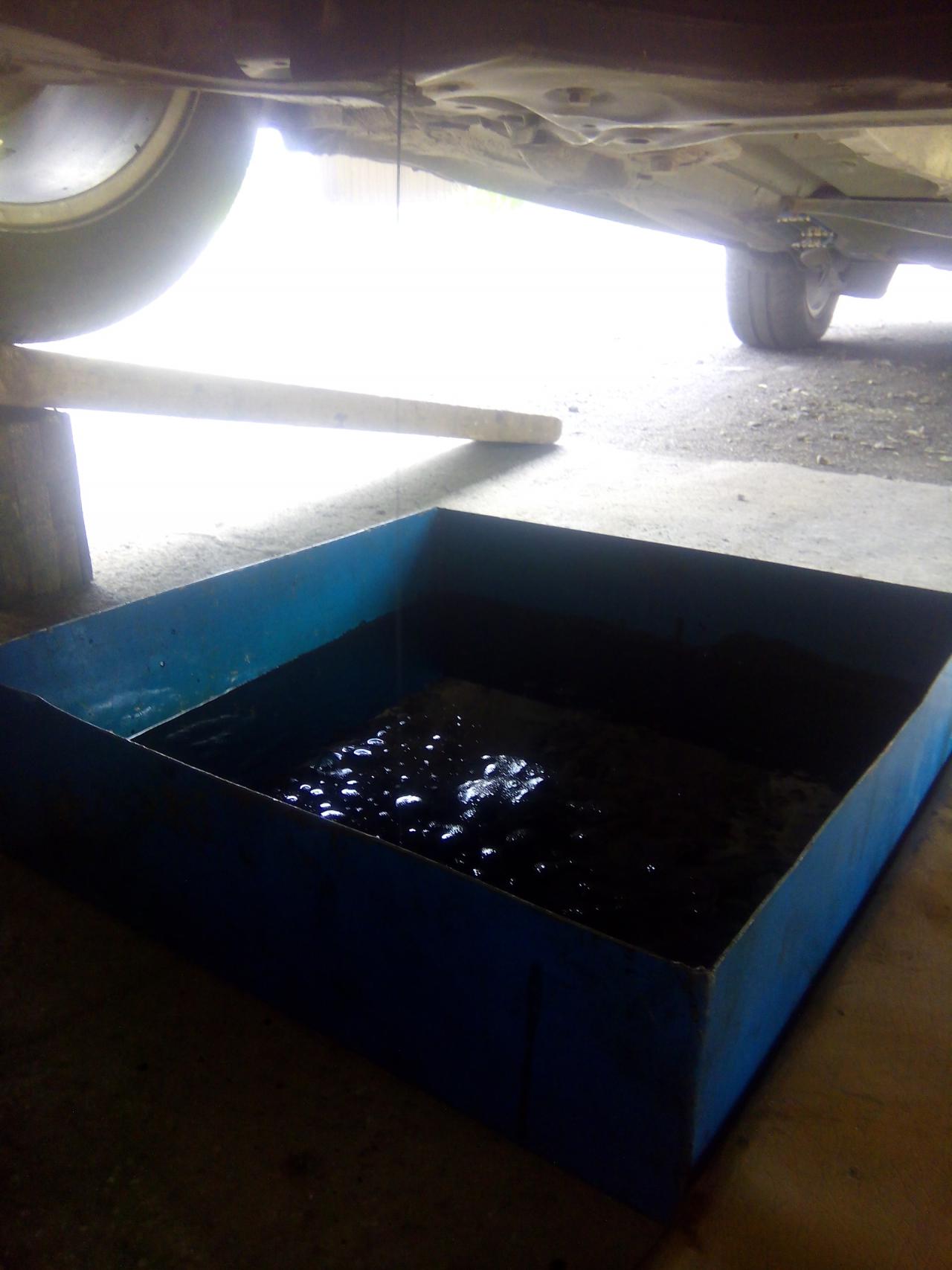

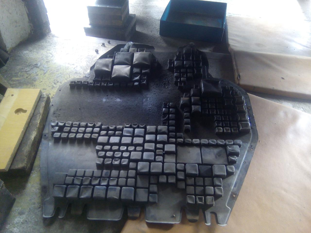

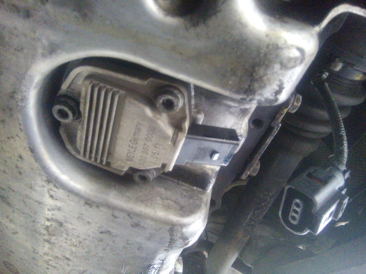

z pod motoru demontujem umělohmotný kryt připravíme si nádobu na vyjetý olej
vypustíme olej z motoru

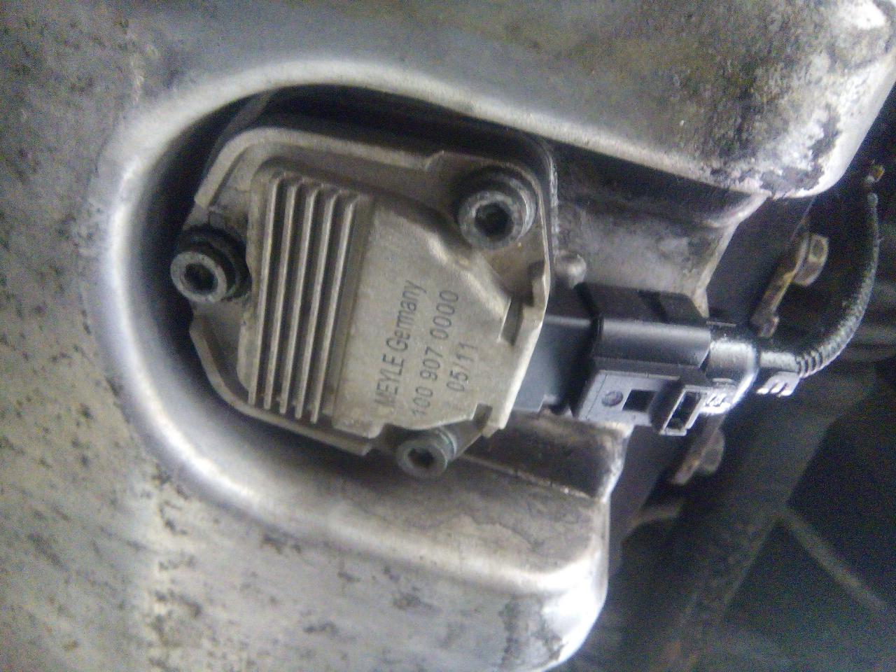

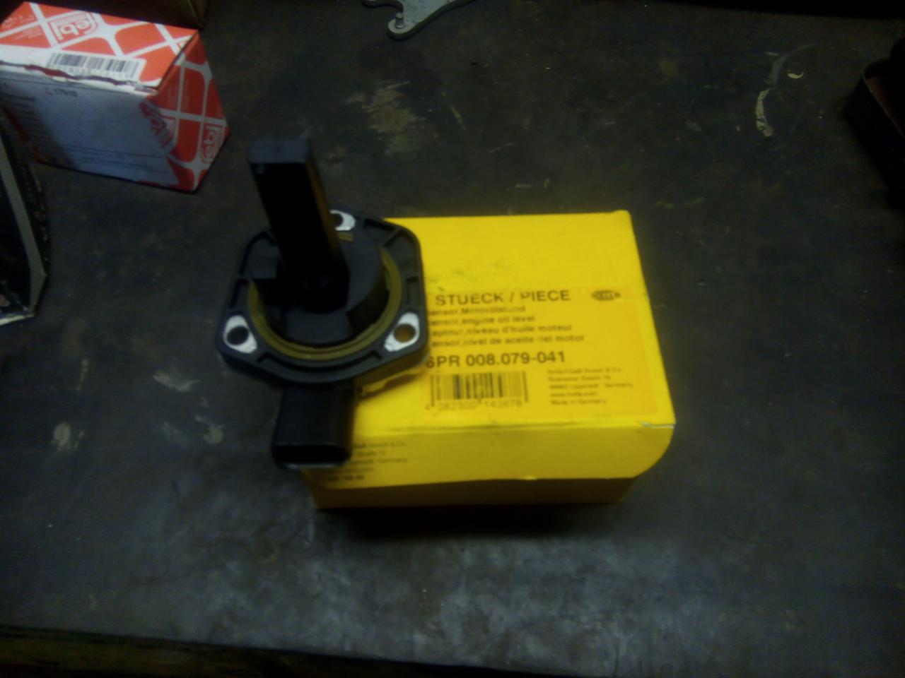

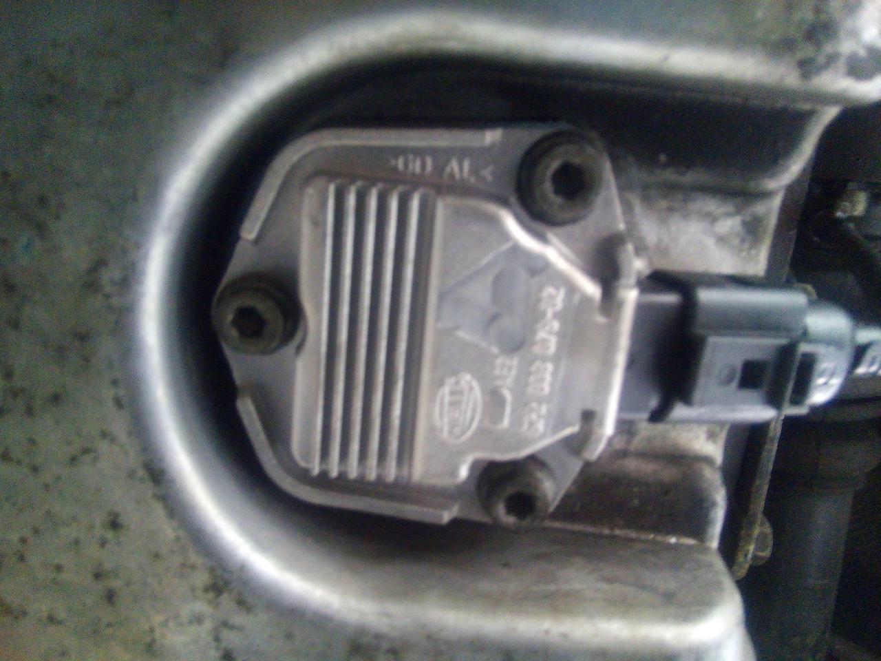

čidlo najdem ze spodu na vaně motoru

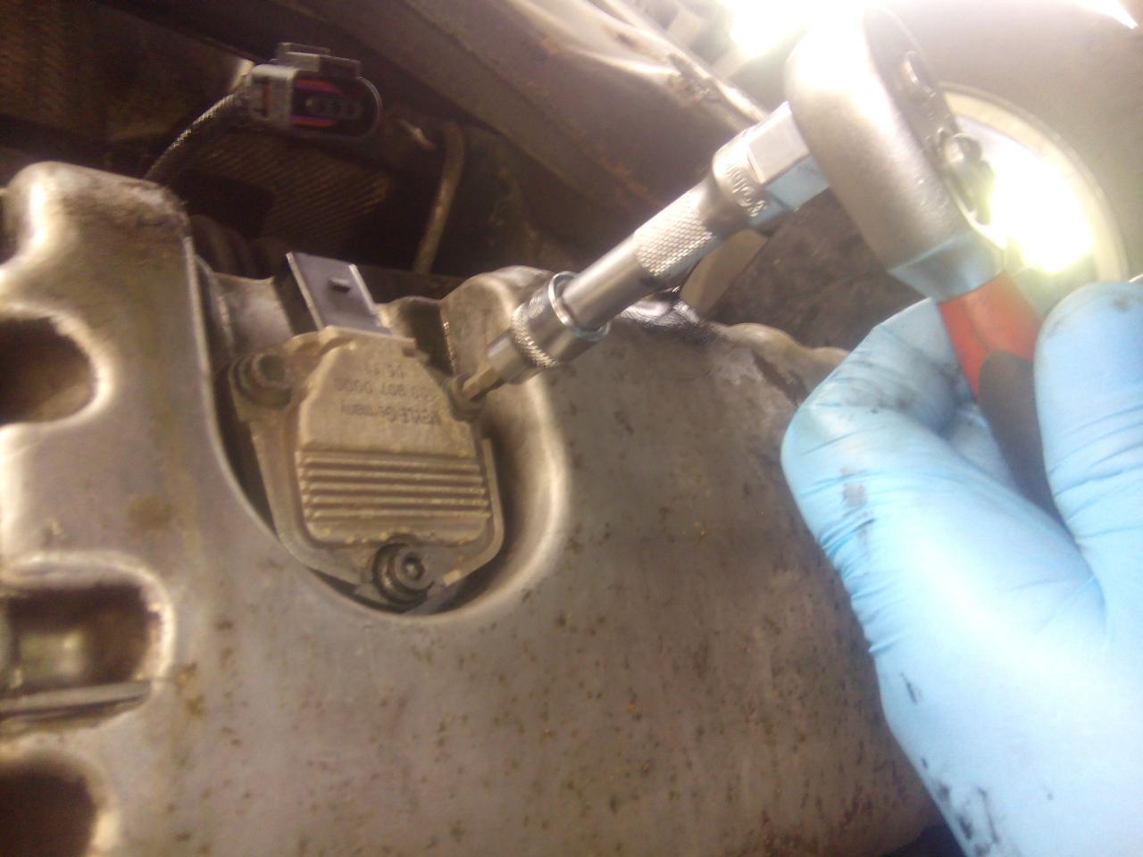

odpojíme z něj konektor
vytočíme 3 imbusi co drží samotné čidlo

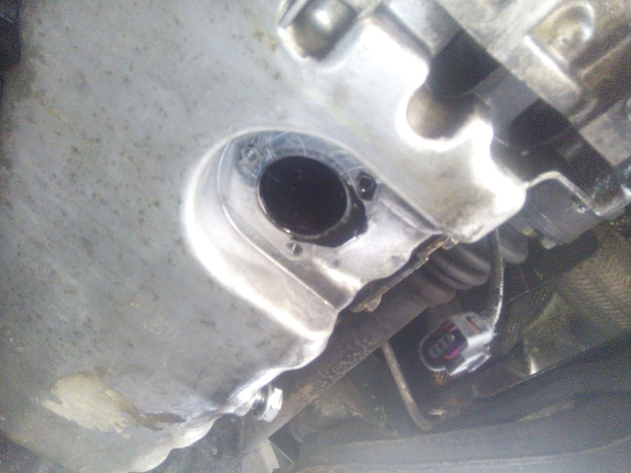

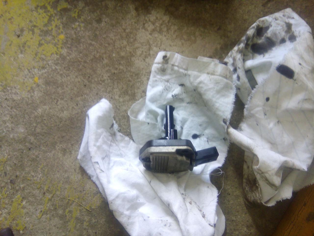

čidlo de ven očistíme otvor na vaně a namontujem nové čidlo

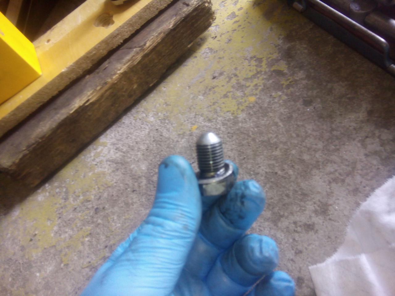

nacvaknem konektor,zašroubujem výpustní šroub na vaně,namontujem spodní kryt Výměna čidla hladiny oleje OI
