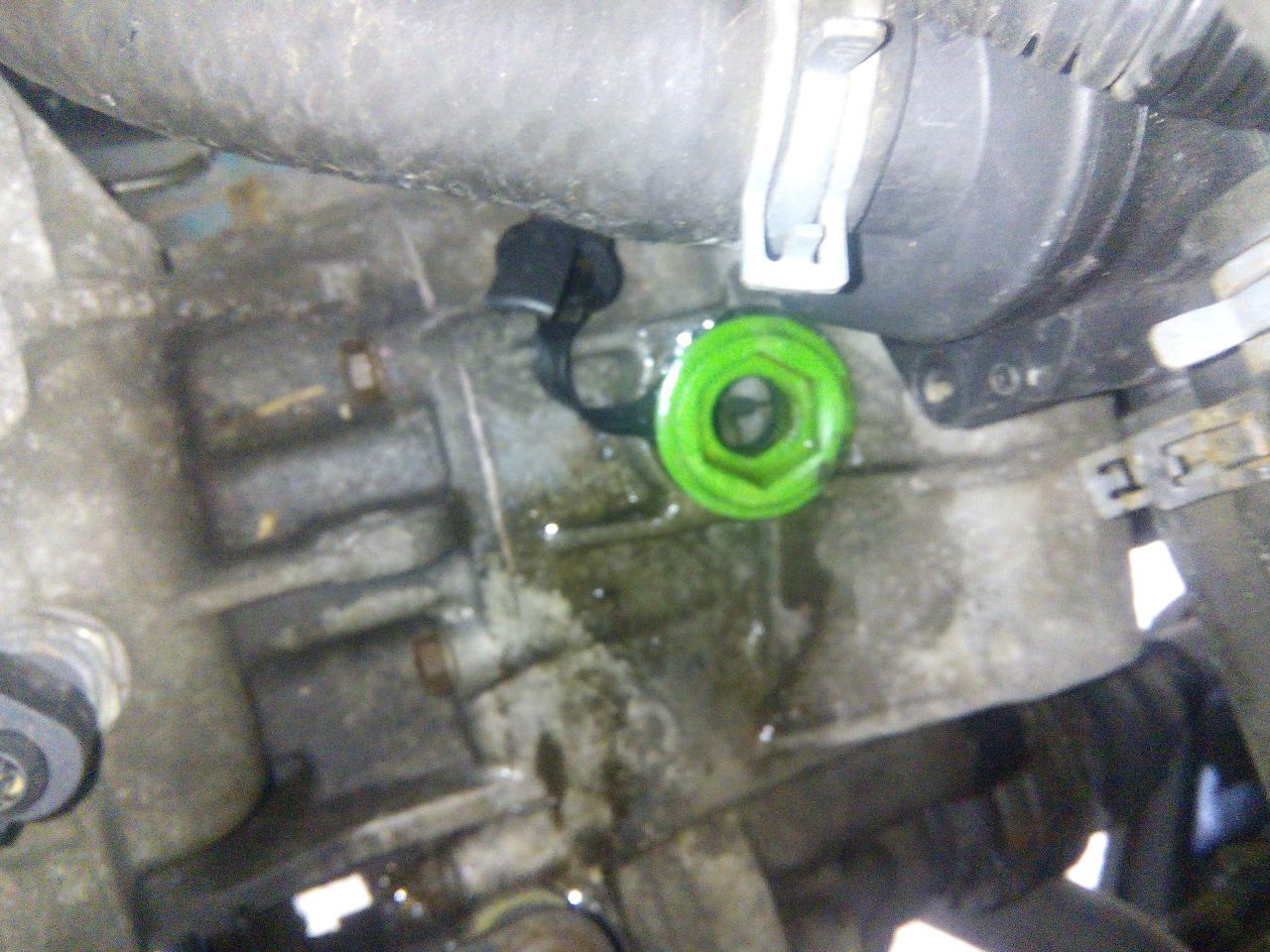

tady sem nafotil nastavení rozvodů :napad:
na převodovce vytočíme tu velkou zelenou umělohmotnou matku

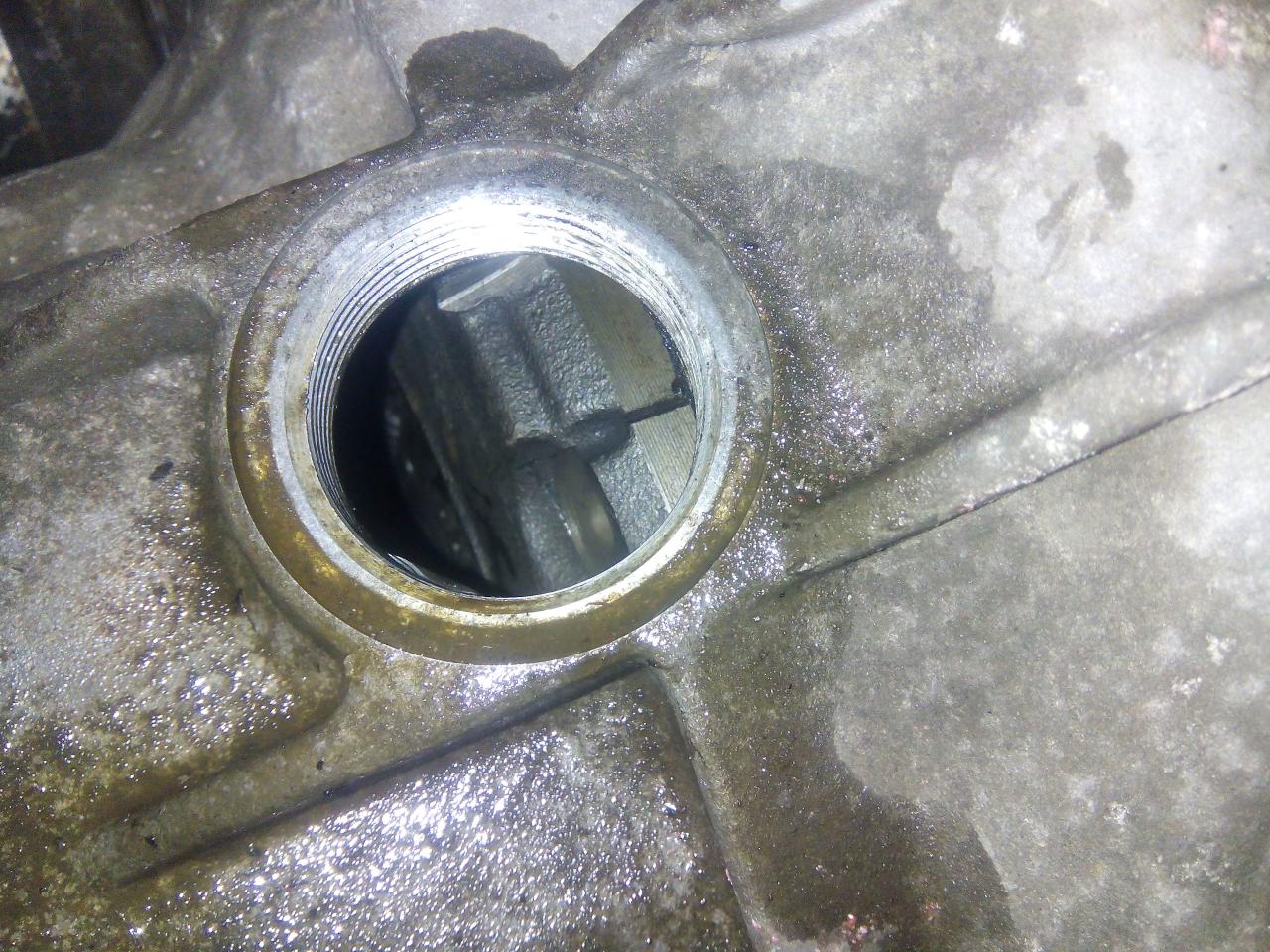

klíč 19 dvanáctihran nasadit na šroub řemenice kliky a otáčet tak dlouho až se na setrváku v odvoru převodovky oběví ryska kterou nastavíme oproti značce na bloku uvnitř tý převodovky

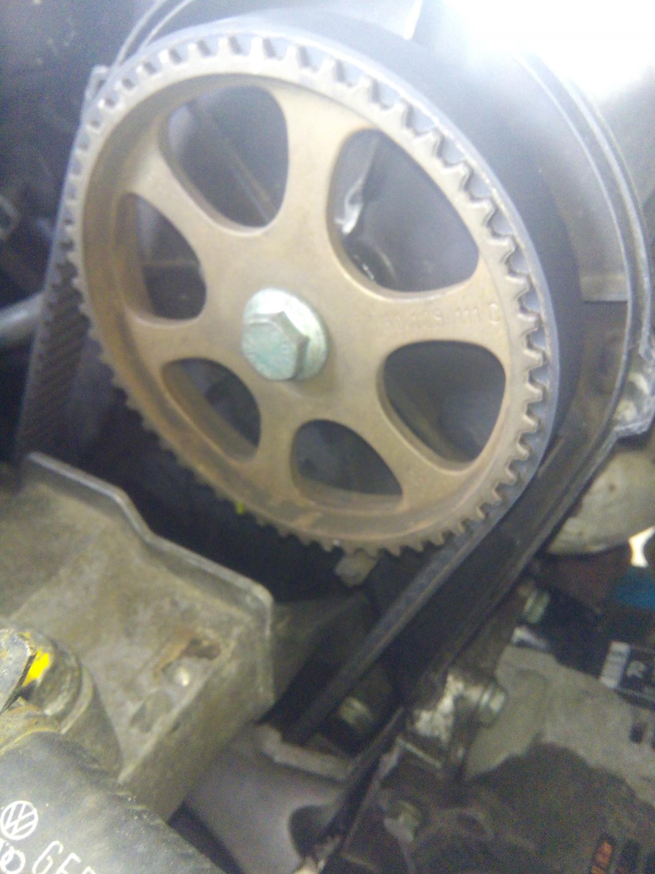

poté sundat vrchní dekl z rozvodú

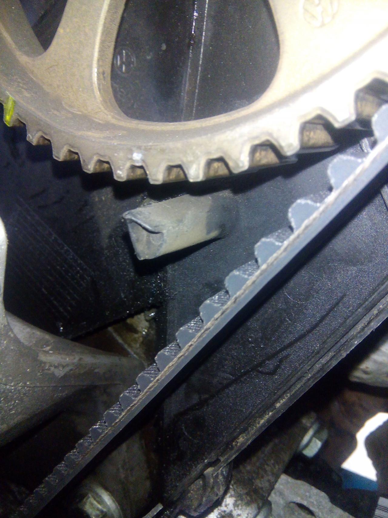

značka na ozubeném kole se musí krýt s plastovým nálitkem na zadní straně krytu rozvodů :super:
