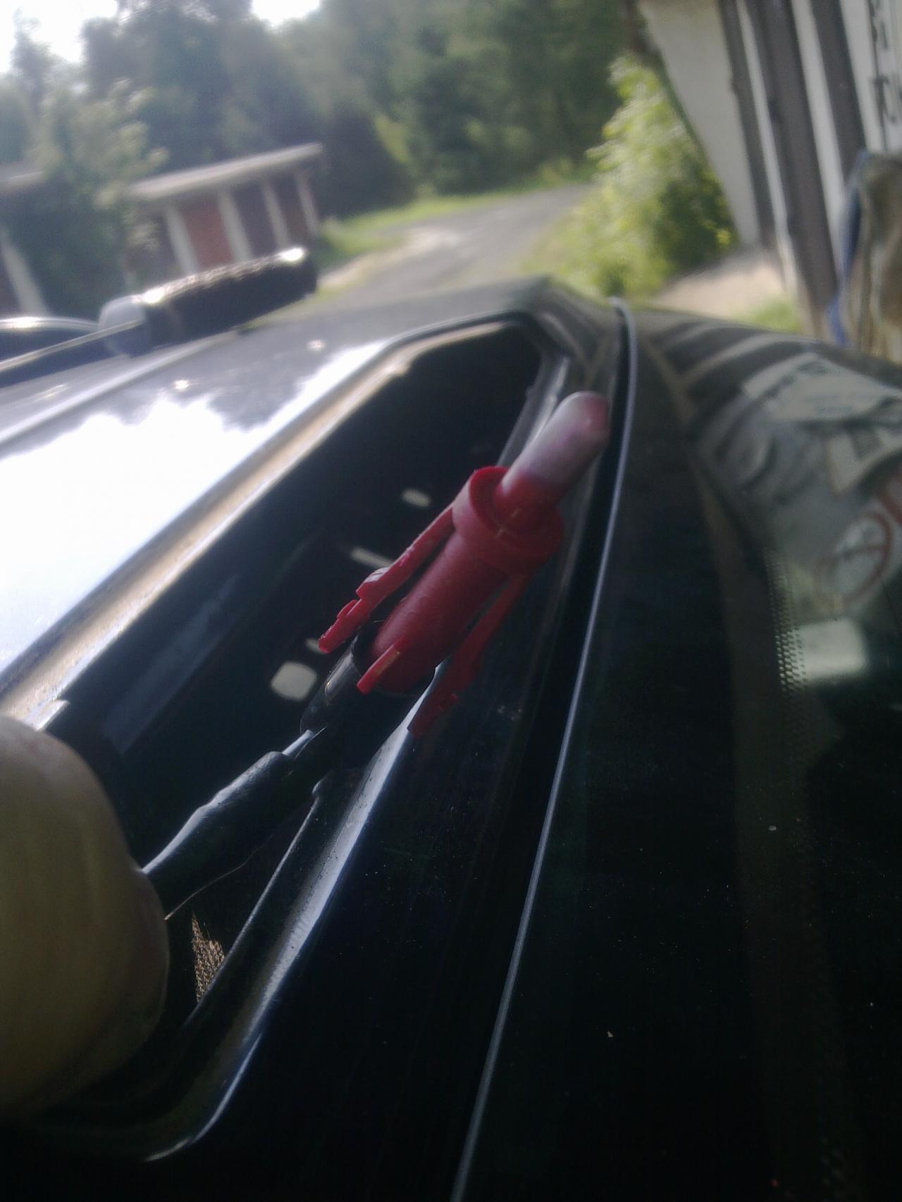

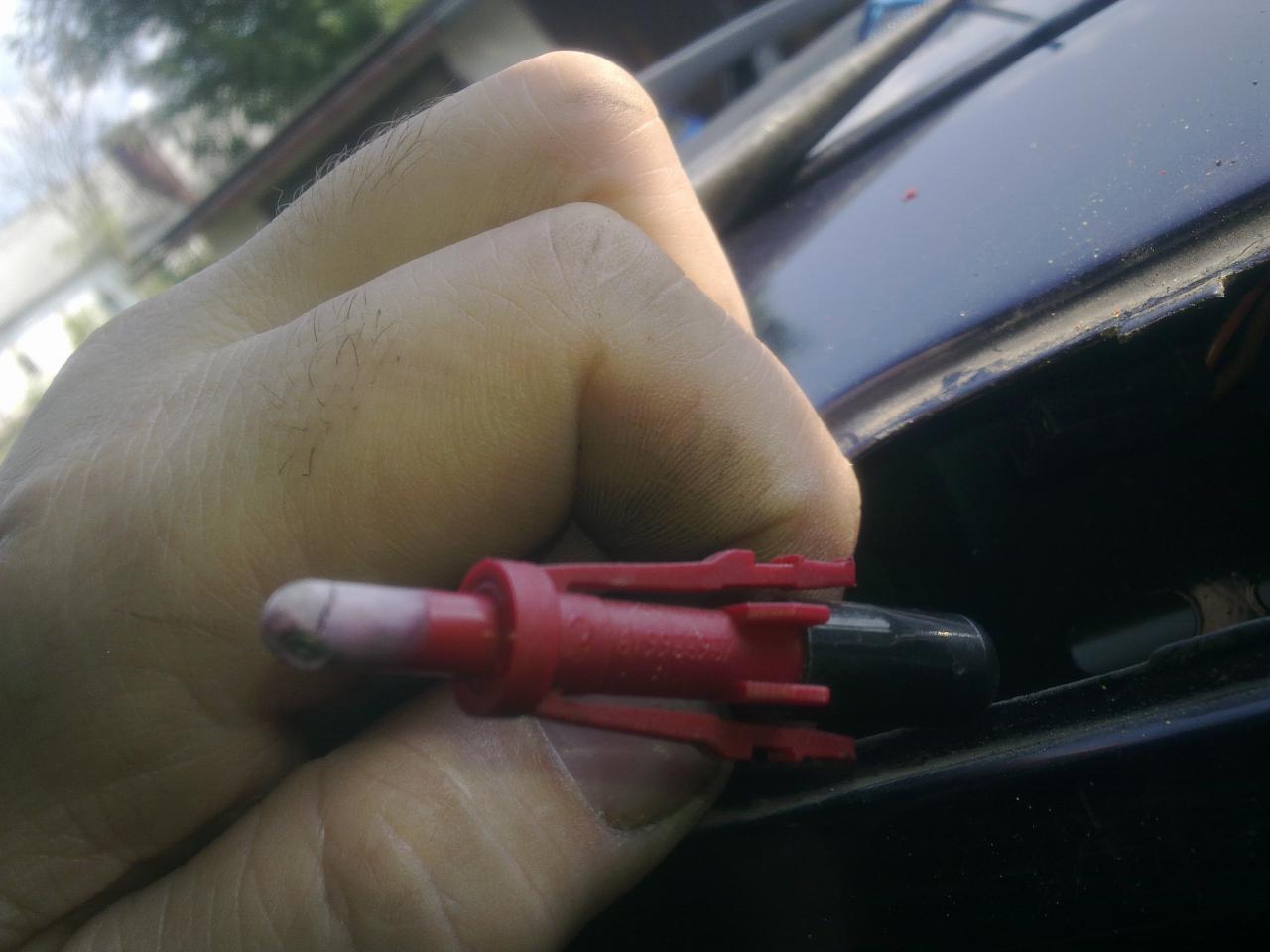

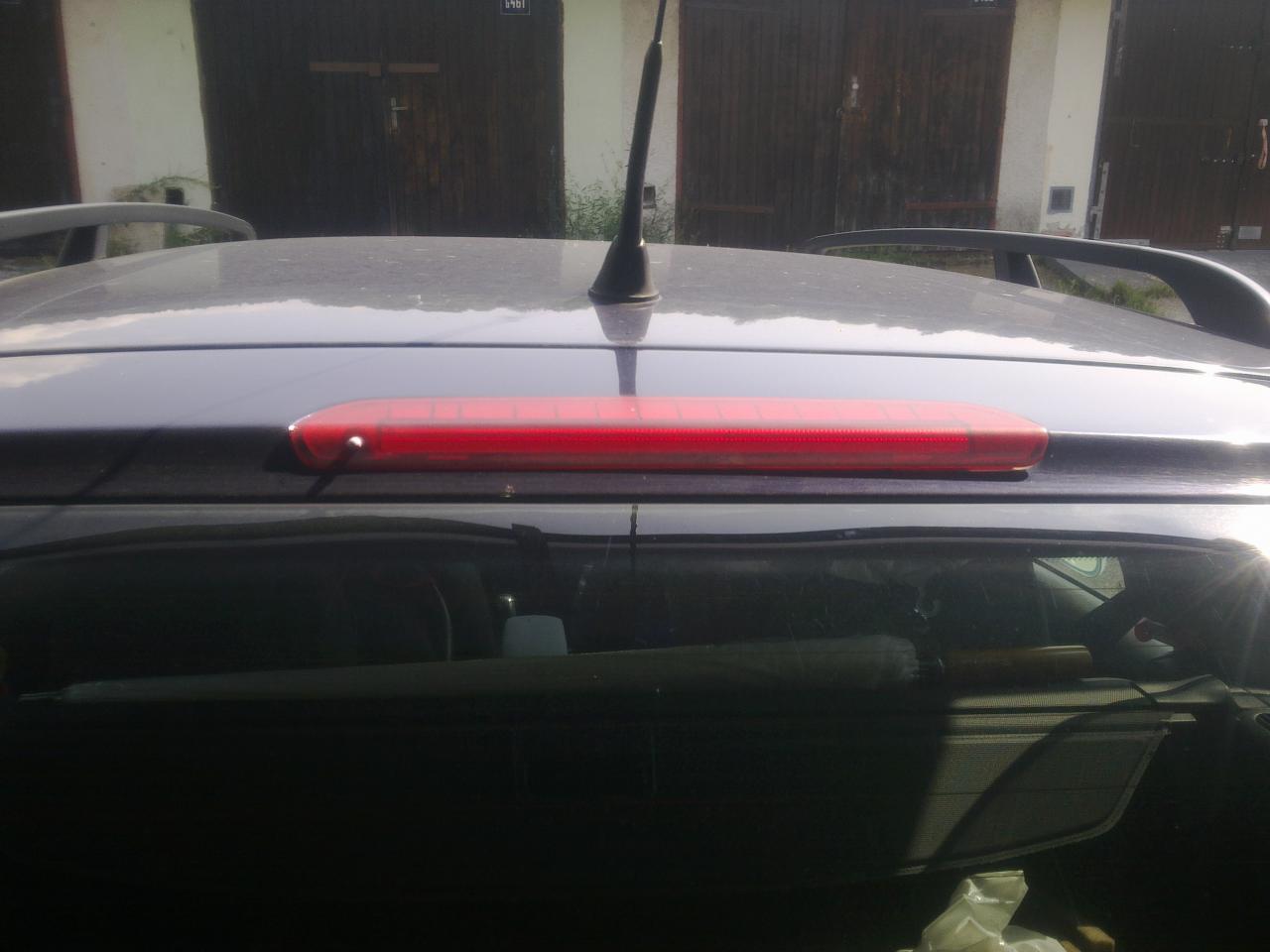

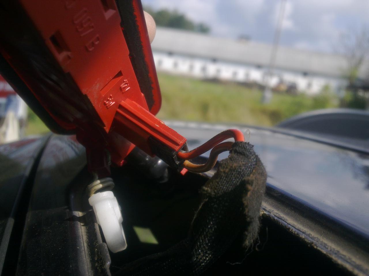

světlo odpojíme z konektoru a ze světla vycvakneme trysku odstřikovače ted máme dvě možnosti bud dáme rovnou nový světlo nebo se to starý pokusíme opravit,

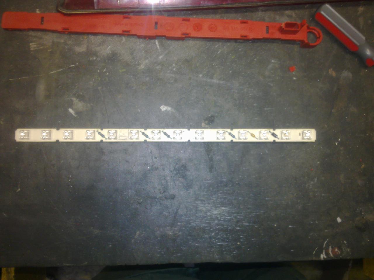

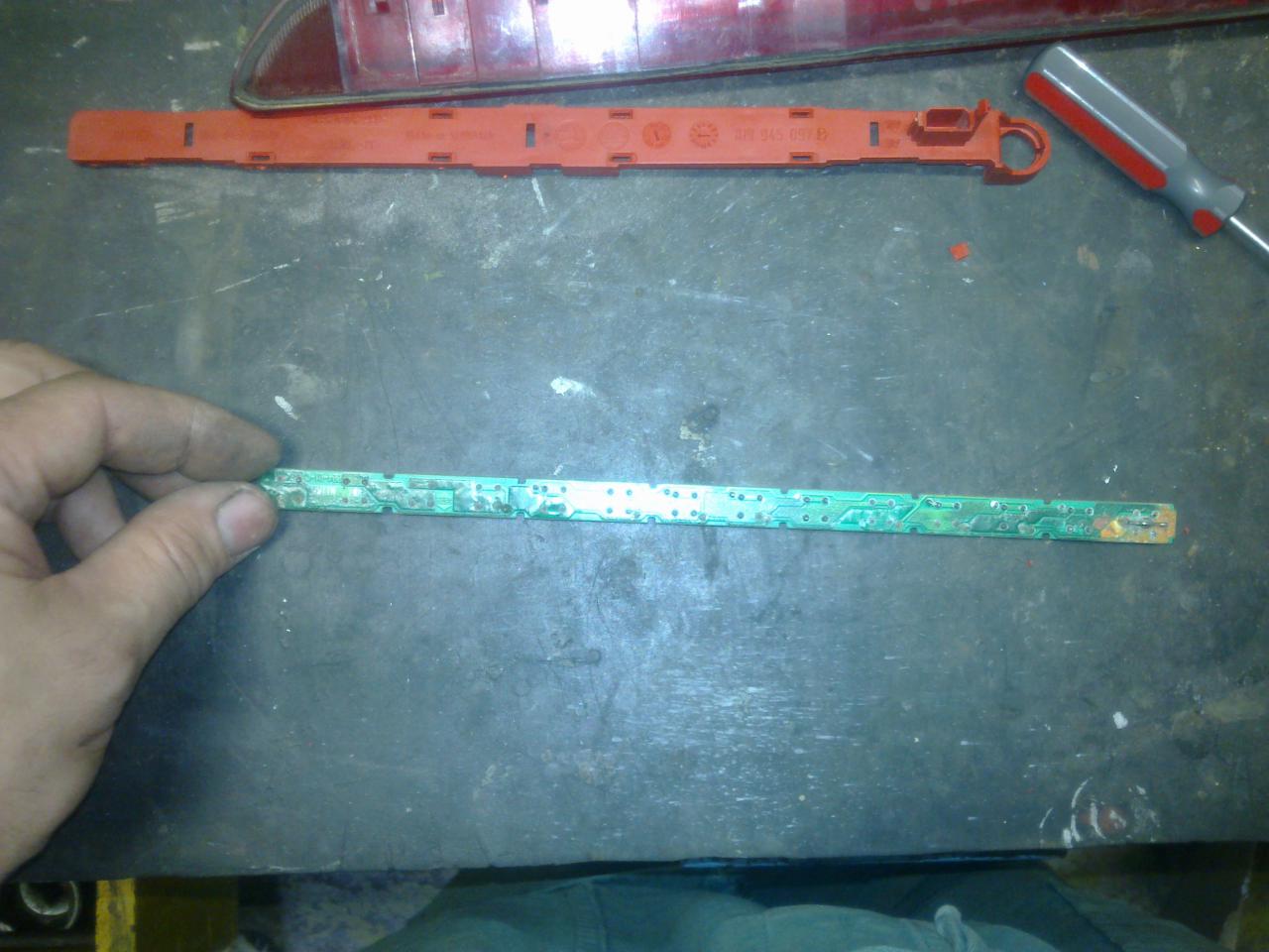

většinou do něj nateče voda a zoxiduje čí uhnije plošný spoj

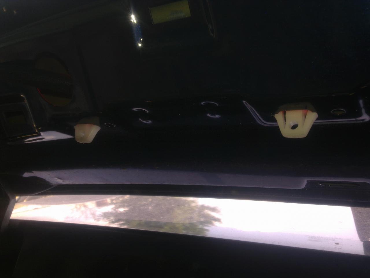

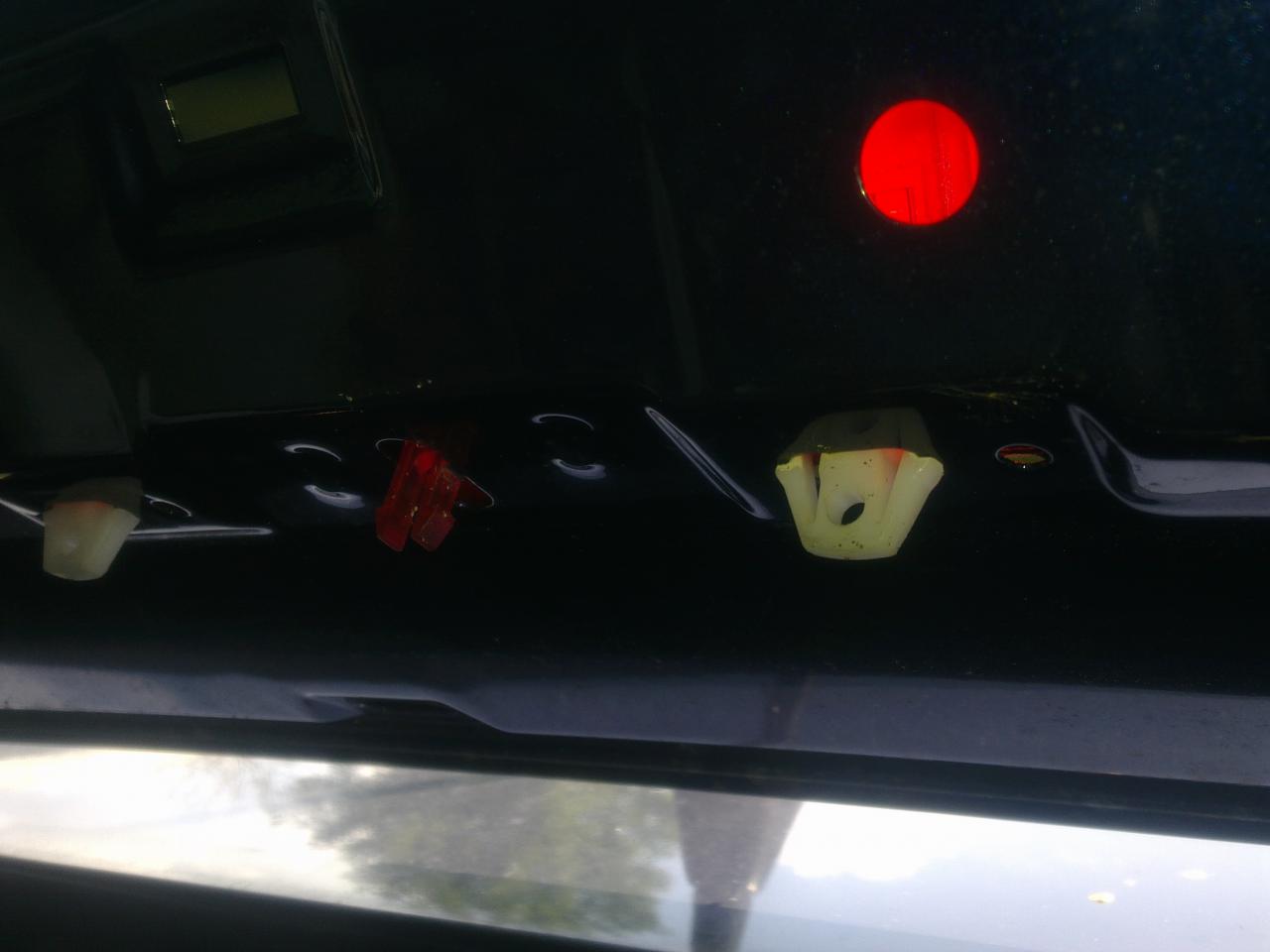

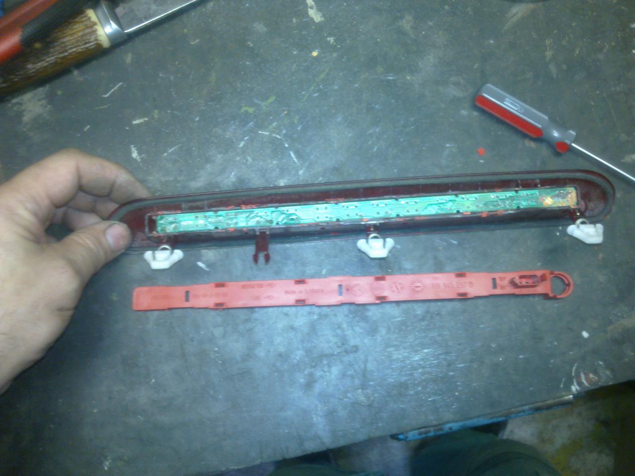

světlo opatrně rozeberem viz foto dáváme pozor je to lepený
poté co se dostanem na plošný spoj se svítícíma diodama proměříme funkčnost jednotlivých diod poté skontrolujem i samotný plošný spoj,pokud bude někde přerušen opravíme ho kouskem drátu a pájením po opravě světlo opět složíme a zasilikonujeme proti vlhkosti

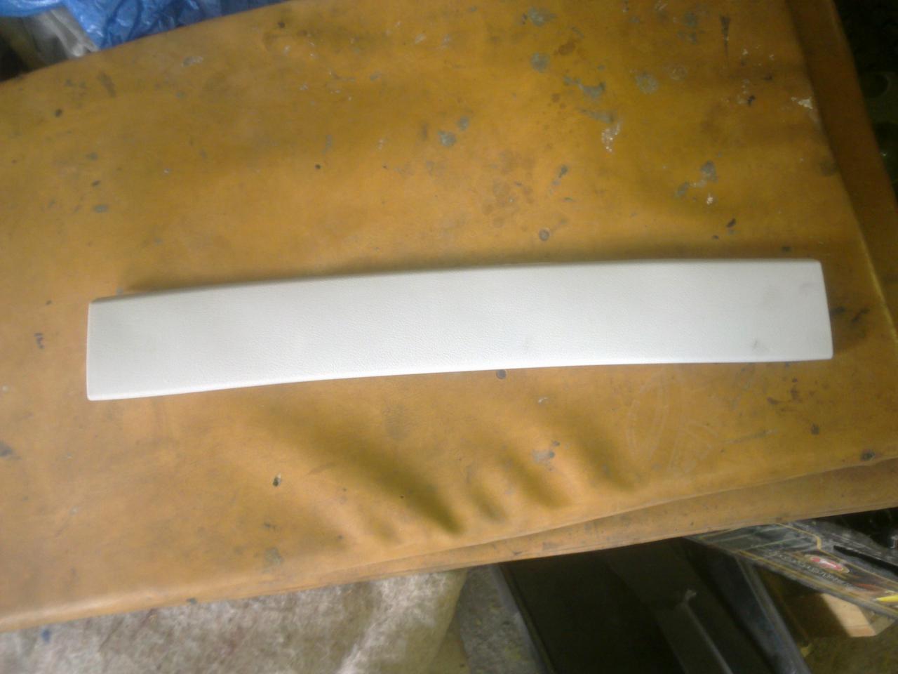

ted už jen nacvaknout trysku odstřikovače,elektrický konektor a světlo nacvaknem zpět do pátých dveří, nacvaknem krycí lištu a máme hotovo
