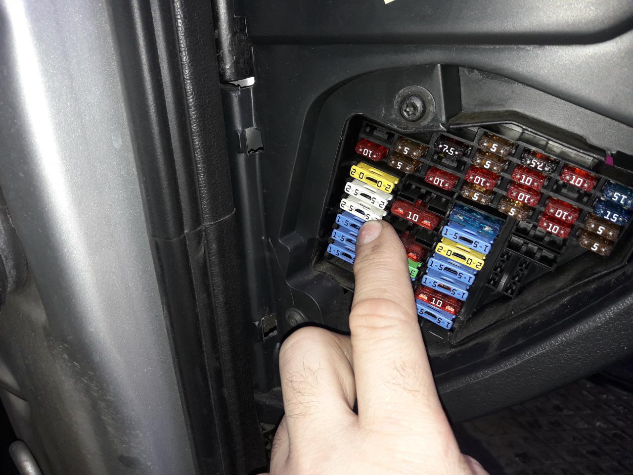

začal sem standartně a prohlíd všechny pojistky -všechny o.k.

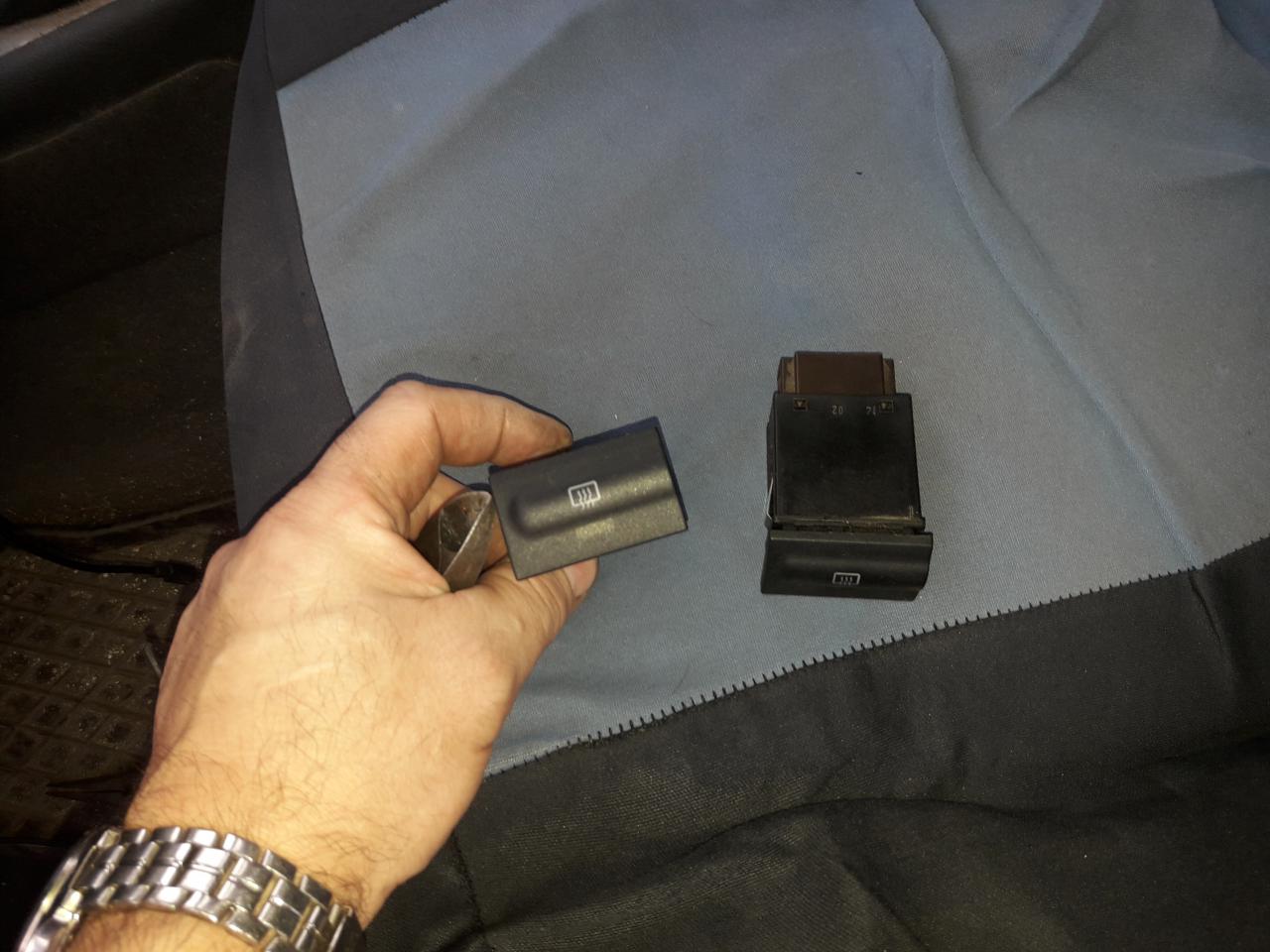

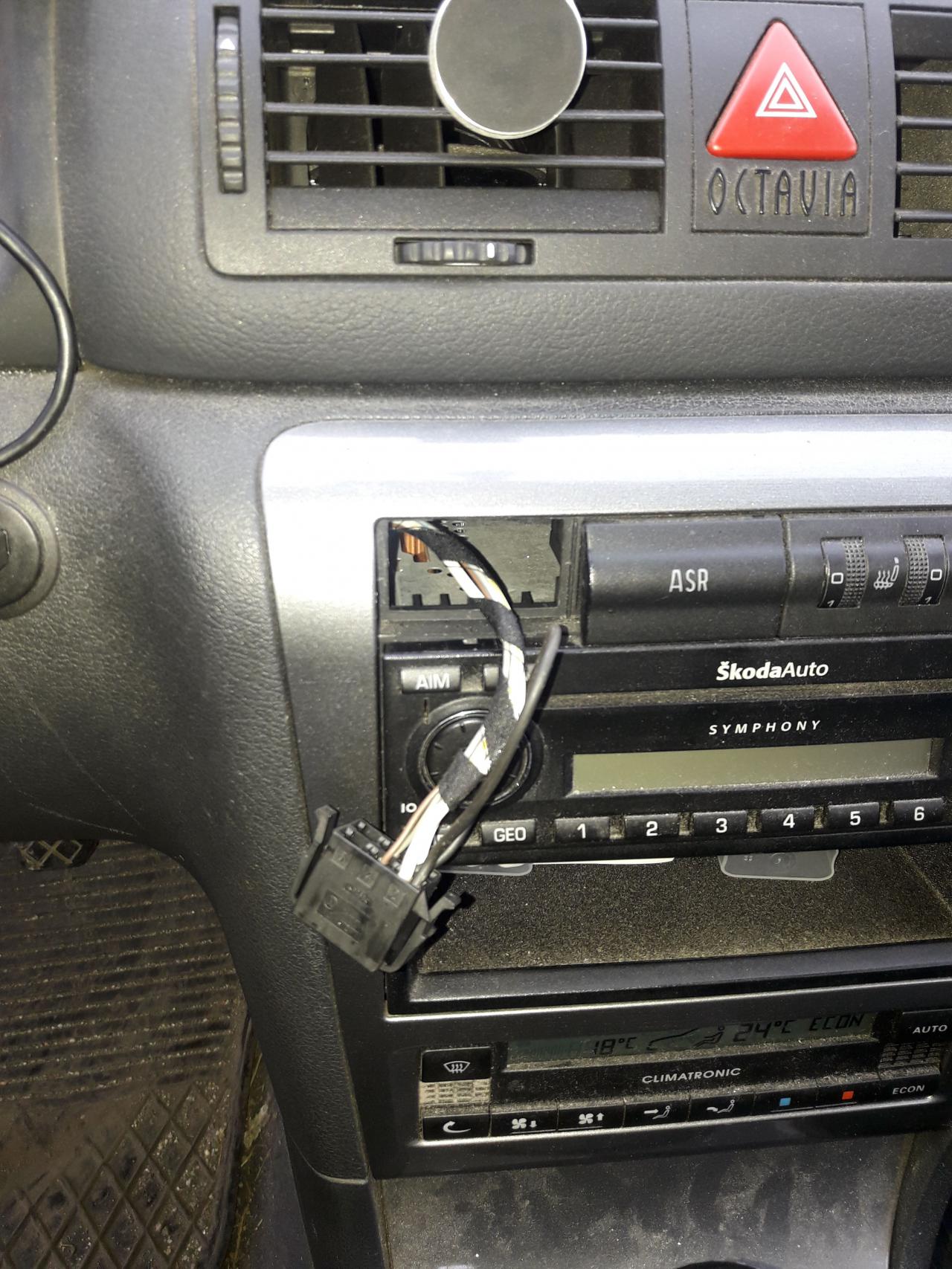

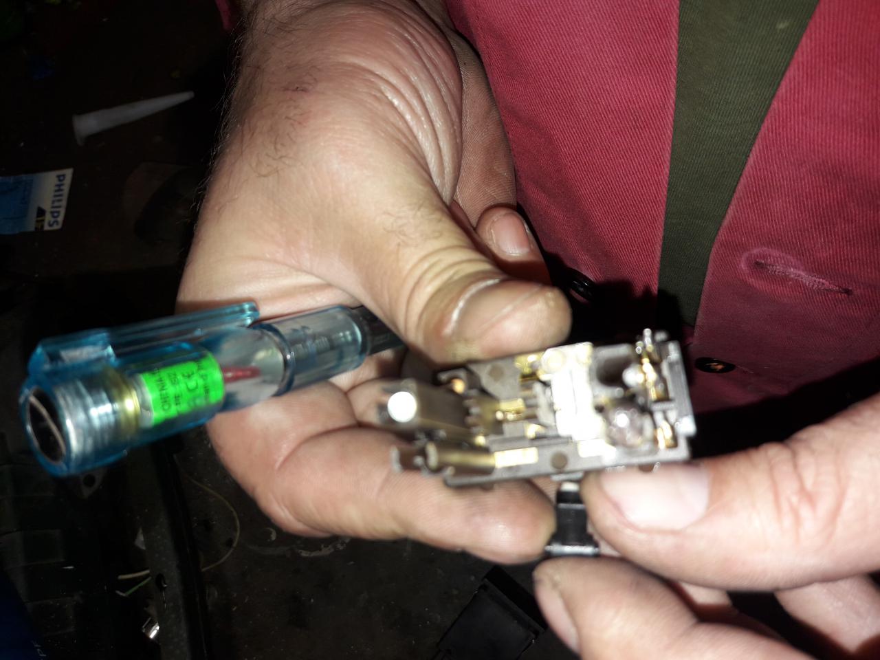

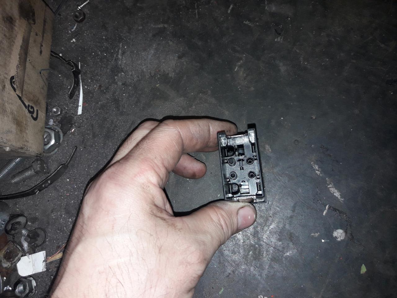

dále sem s panelu vycvak vypinač rozebral preventivně očistil ty spínací kontakty -byly trochu vypálený -problém trvá
pro jistotu sem skusil i jiný spínač - problém trvá
pak sem v konektoru změřil zda de do jednoho s těch silných drátů 12V po klíčku -byly tam

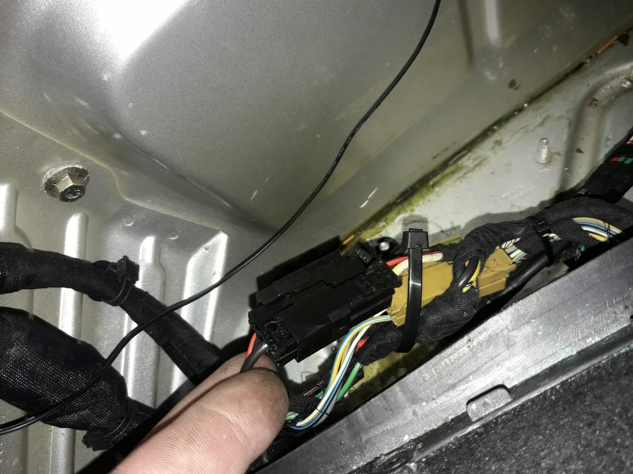

proklemoval sem kouskem kablíku oba bílé kablíky a šel do kufru do kapsy u levého zadního světla kde sou umístěné konektory najdem konektor se silnějším bílím drátem a změříme zda je v něm 12V - byly tam

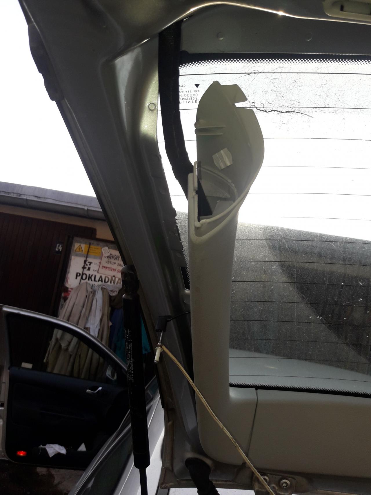

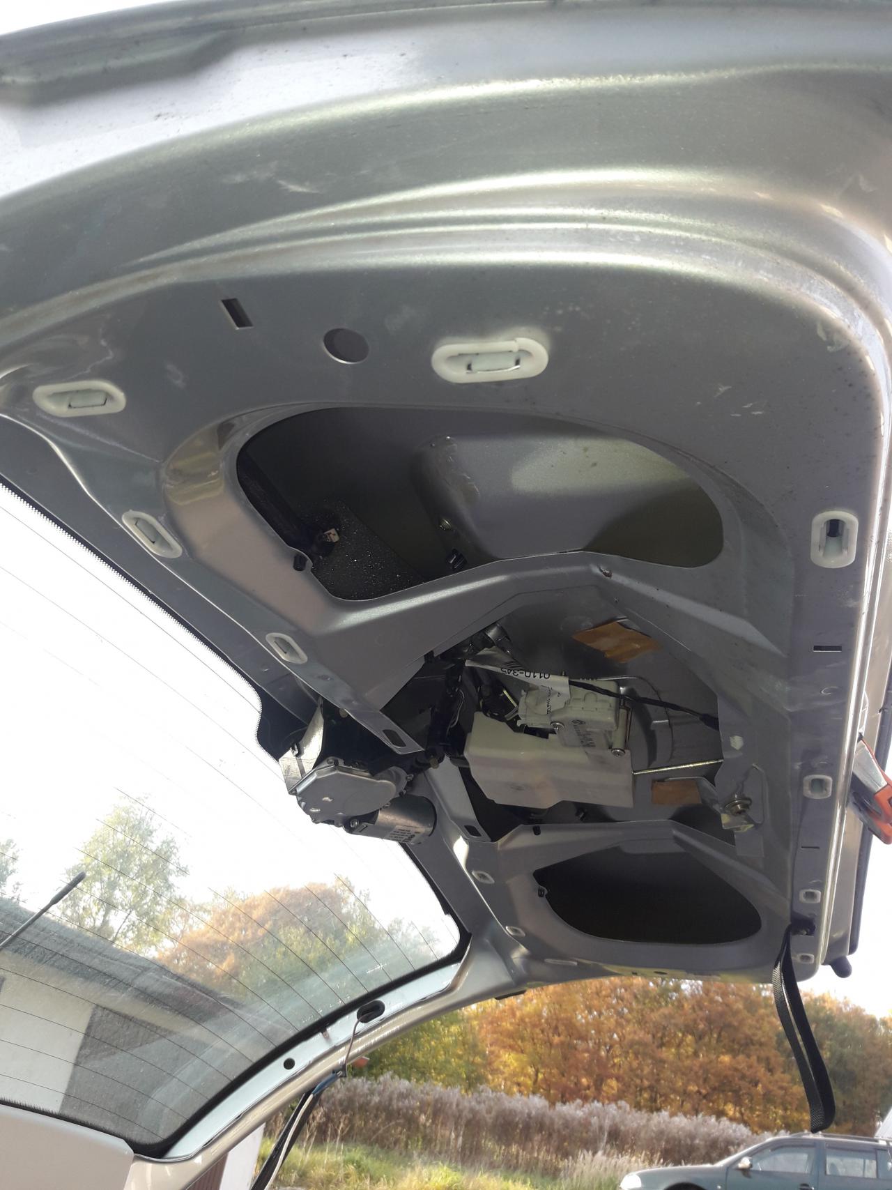

takže sundáme plast pátých dveří
vycvaknem oba ty boční plasty
pod plastama má okno na každé straně konektor,

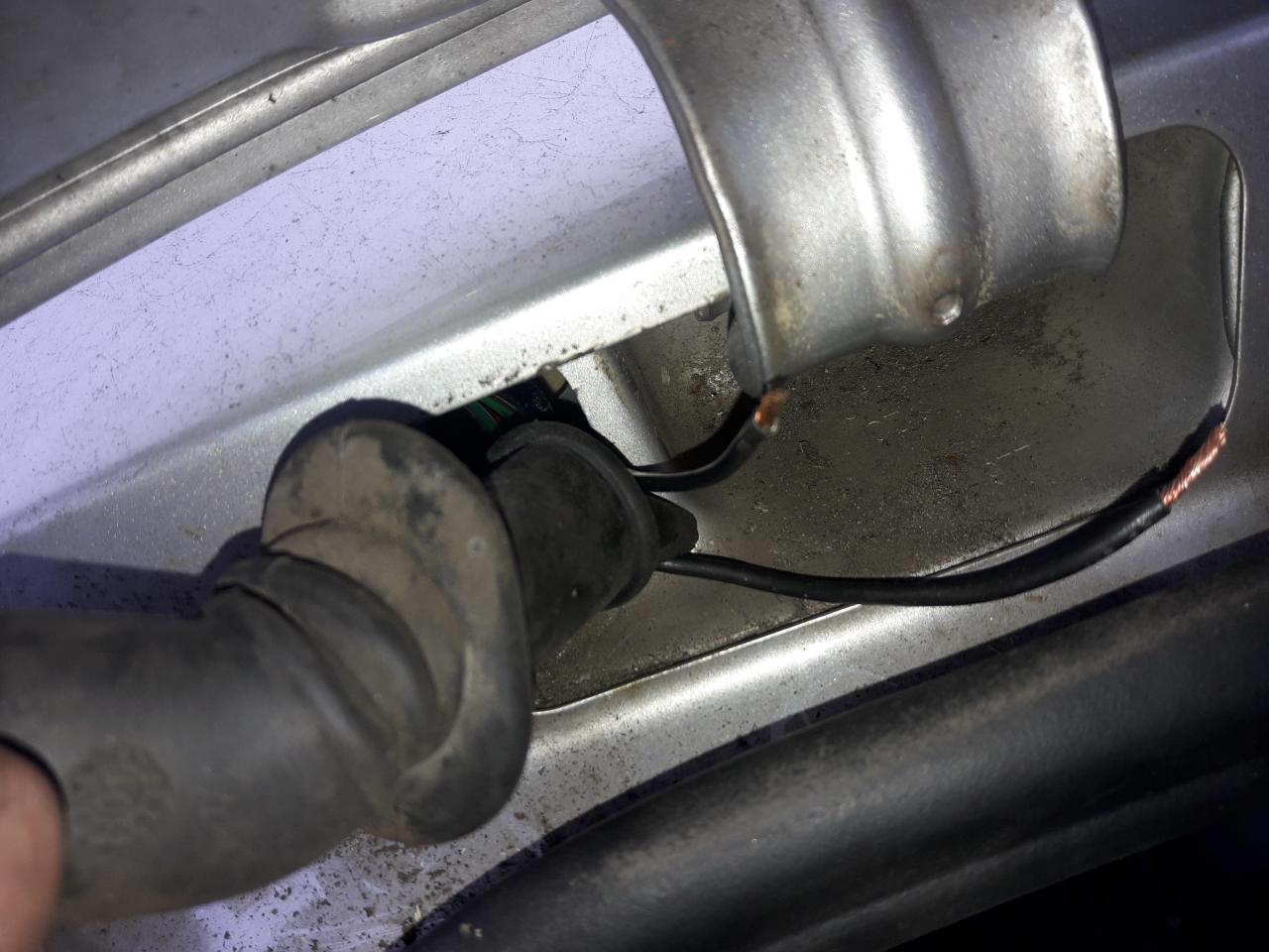

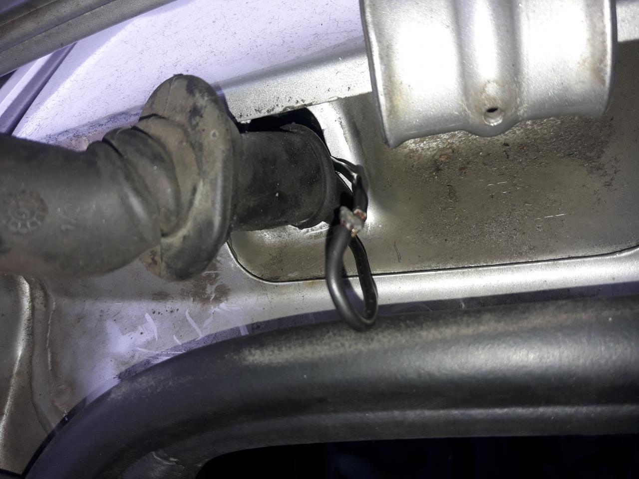

ted si na levé straně změříme jestli je v konektoru s černým drátem 12V - a máme jádro pudla napětí v drátu není :(

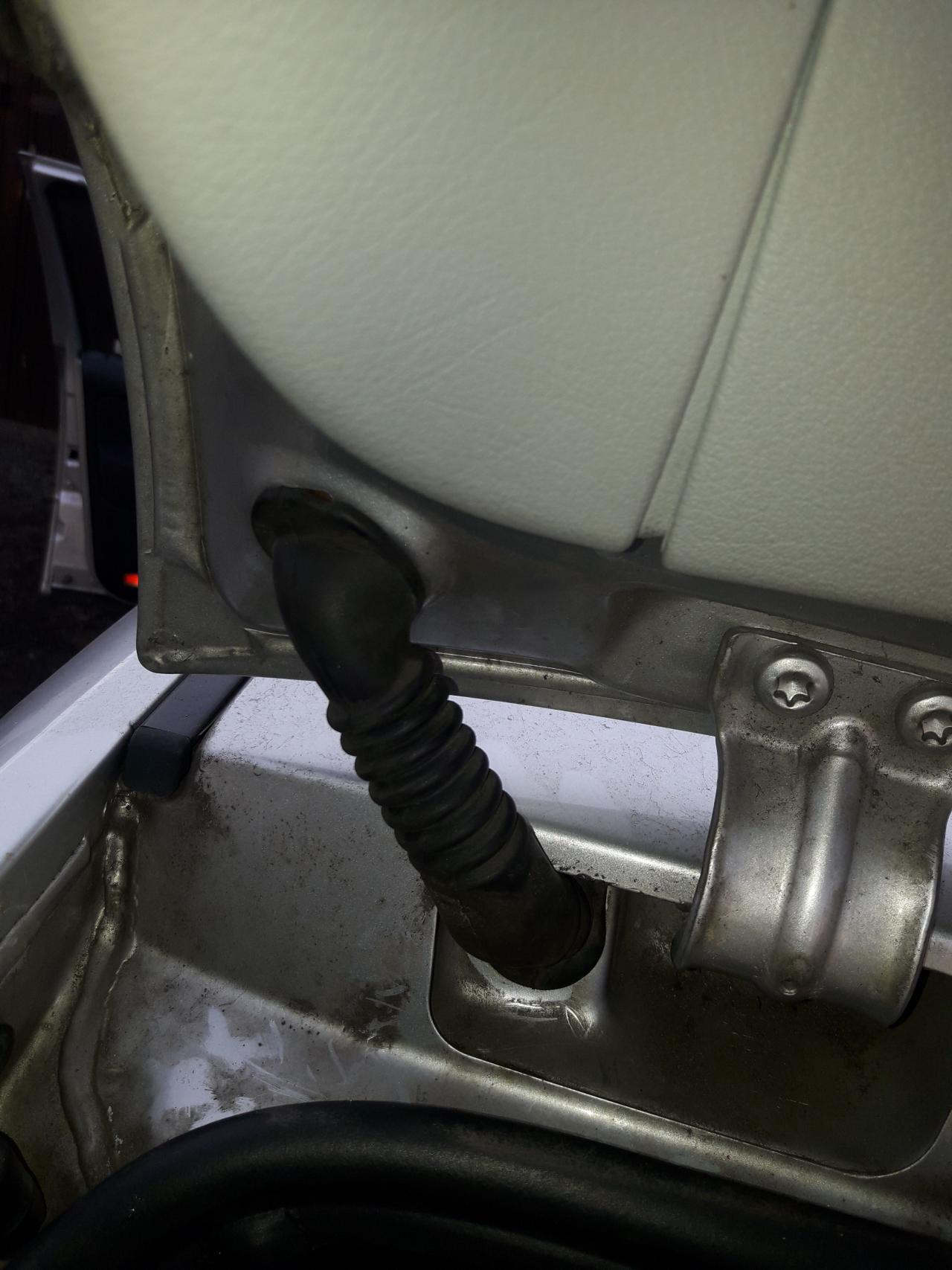

je třeba nahlédnou do gumové dveřní průchodky a prohlídnout drát po drátu :napad:

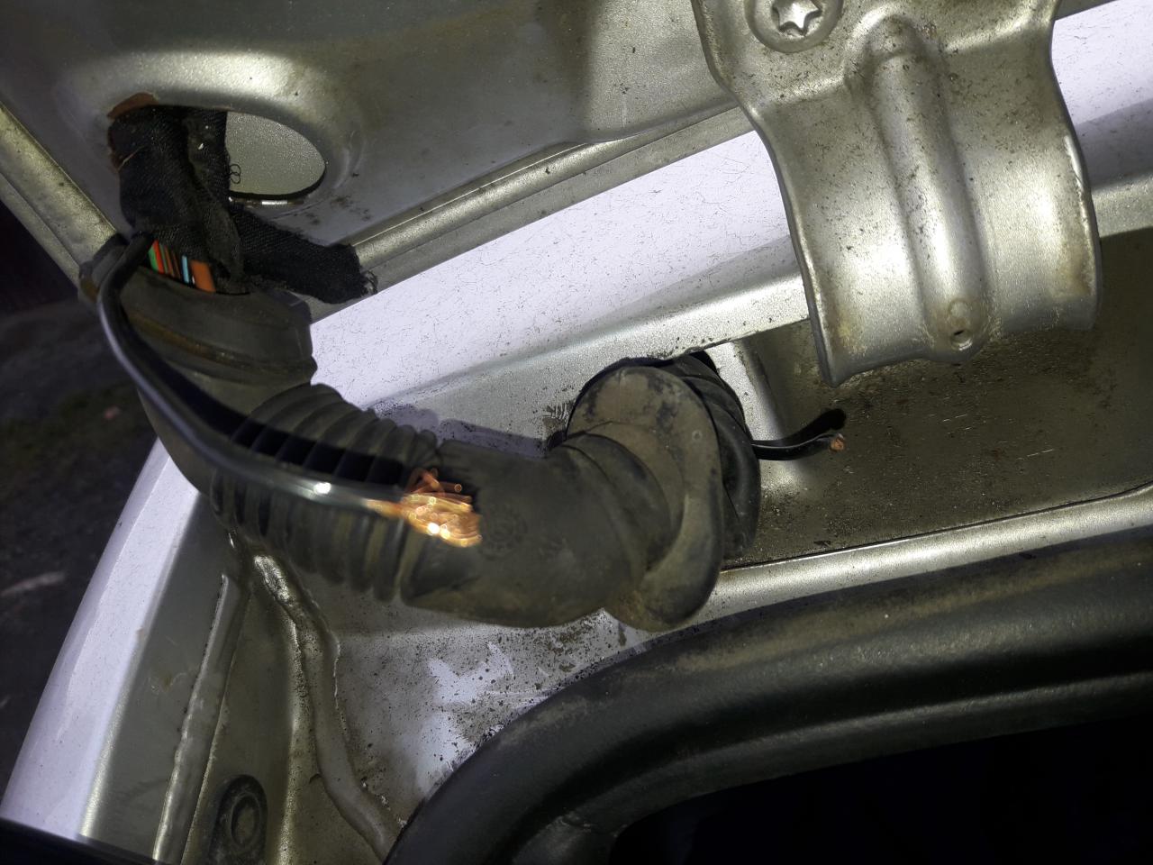

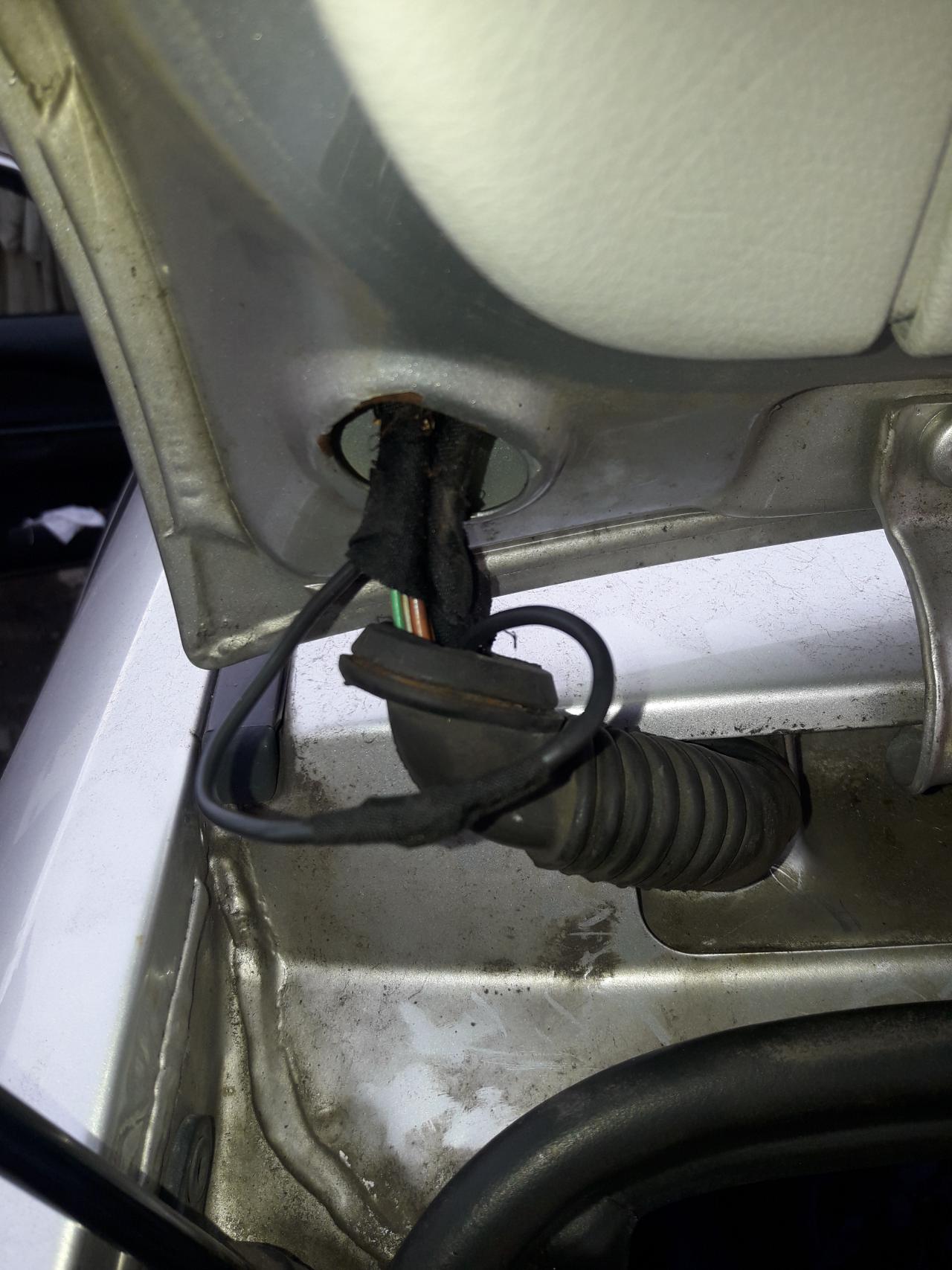

já si průchodku vycvak ve dveřích shrnul dolů a tahal drát po drátu až se mi jeden drát černé barvy podařilo vytáhnout z průchodky ven,
poté sem vycvak průchodku s kastle a druhý konec drátu vytáhl z průchodky
drát je třeba spojit a vrátit do průchodky
já zvolil tento postup: vzal sem cca 15cm nového kablíku a za pomoci svářecího drátu protáhl průchodkou
dole oba konce spájíme do sebe a zaizolujem
poté kablík nastrkáme do kastle a nacvaknem spodní část průchodky :napad:
ted si sletujem a zaizolujem vrchní dva kablíky kablíky
zasunem do pátých dveří a nacvaknem průchodku :napad:

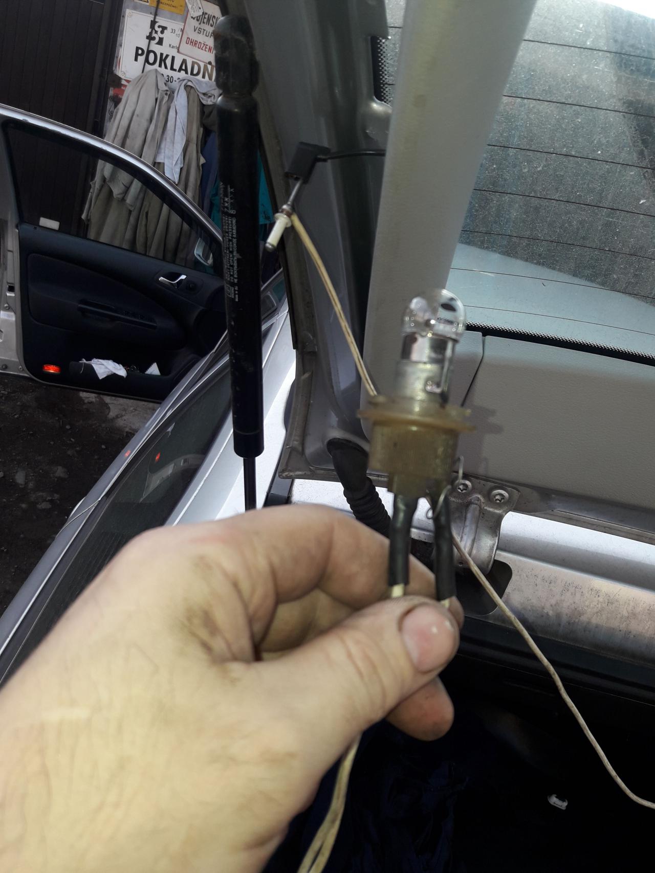

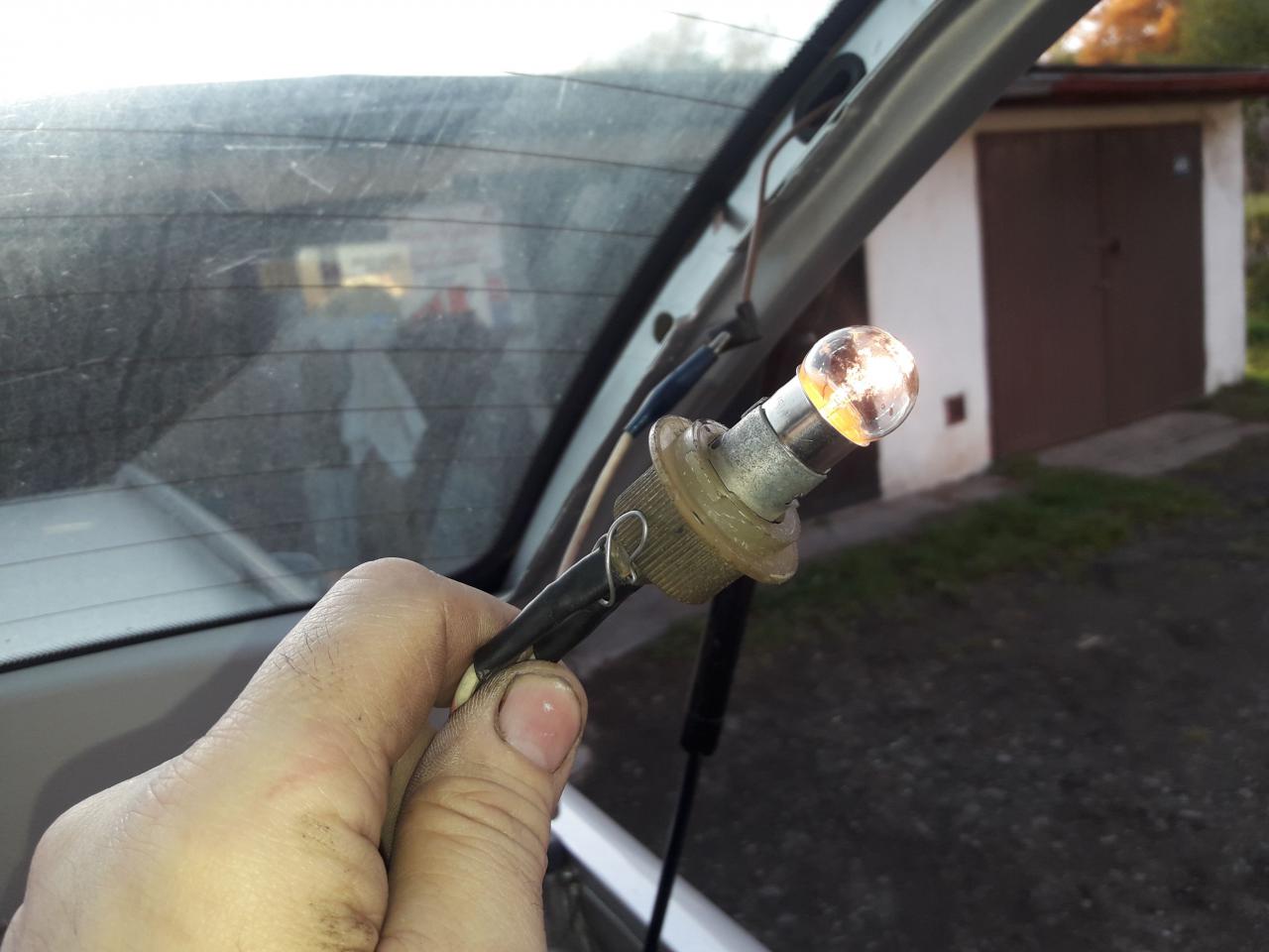

ted si na oba konektory od vyhřívání okna napojíme žárovkovou zkoušečku a zkusíme zda po sepnutí spínače vyhřívání zadního okna svítí
máme vyhráno :super:
