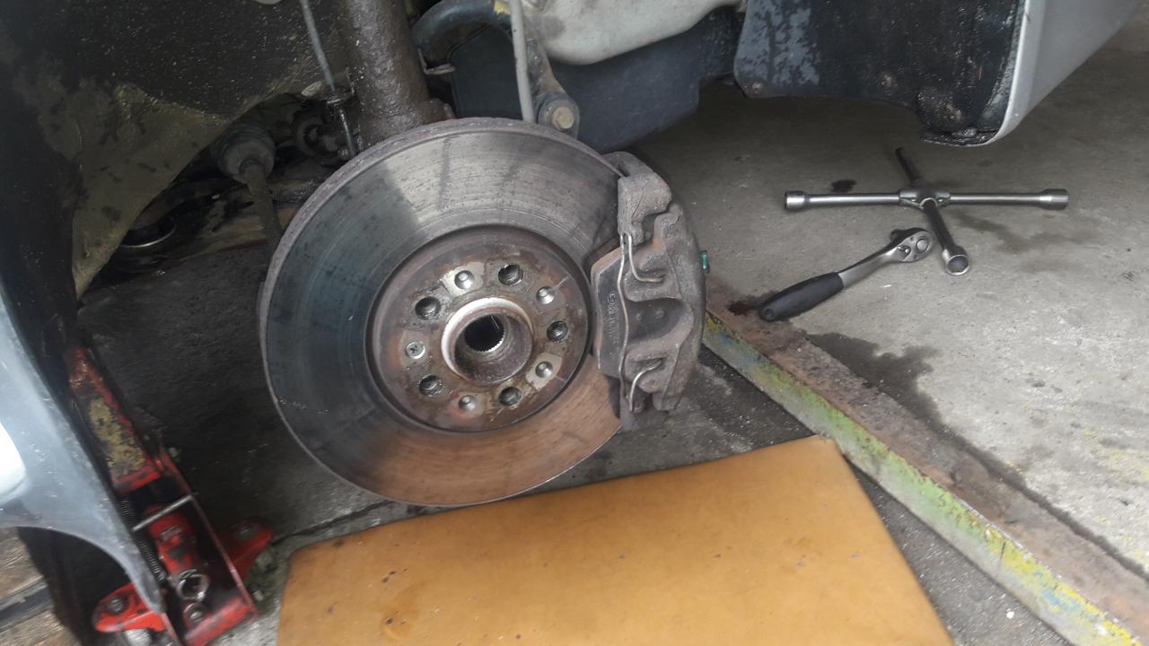

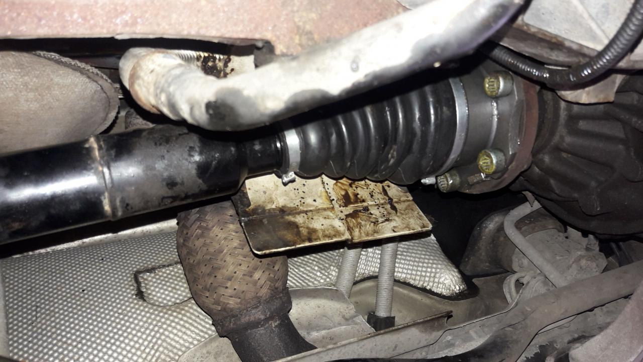

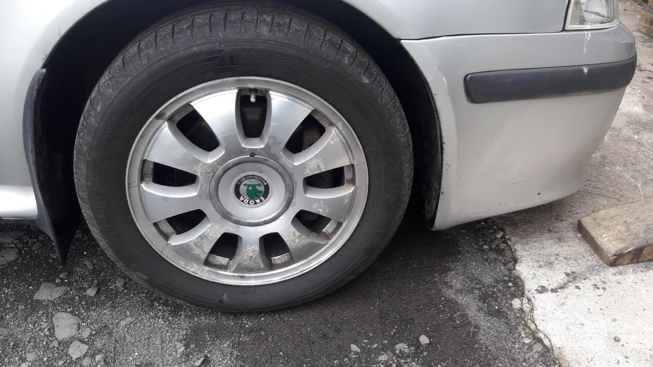

povolit kolo a povolit a vytočit středovou matku v těhlici

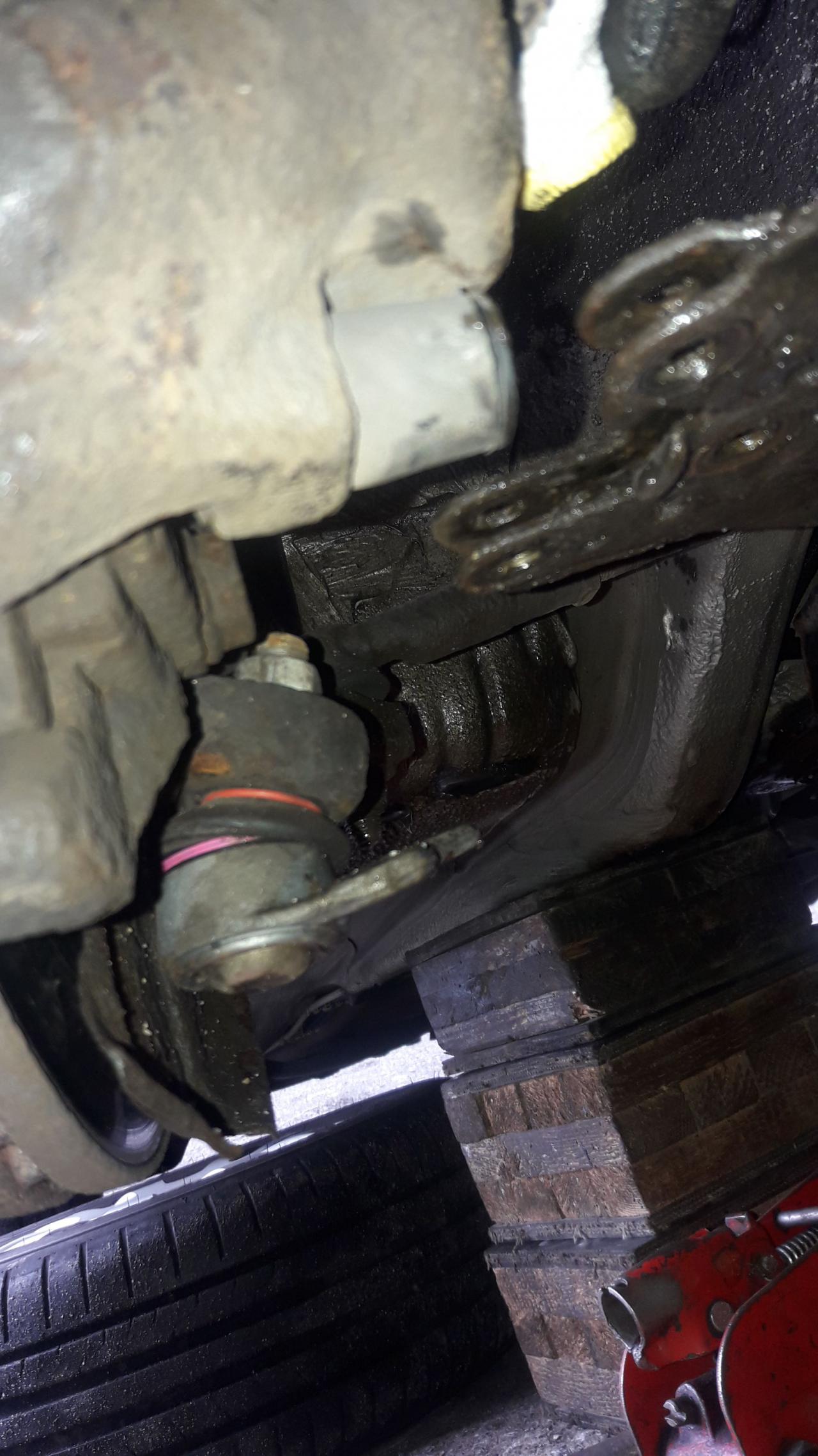

zvednout auto tak abychom se dostali k převodovce a podložit tak aby na nás auto nespadlo

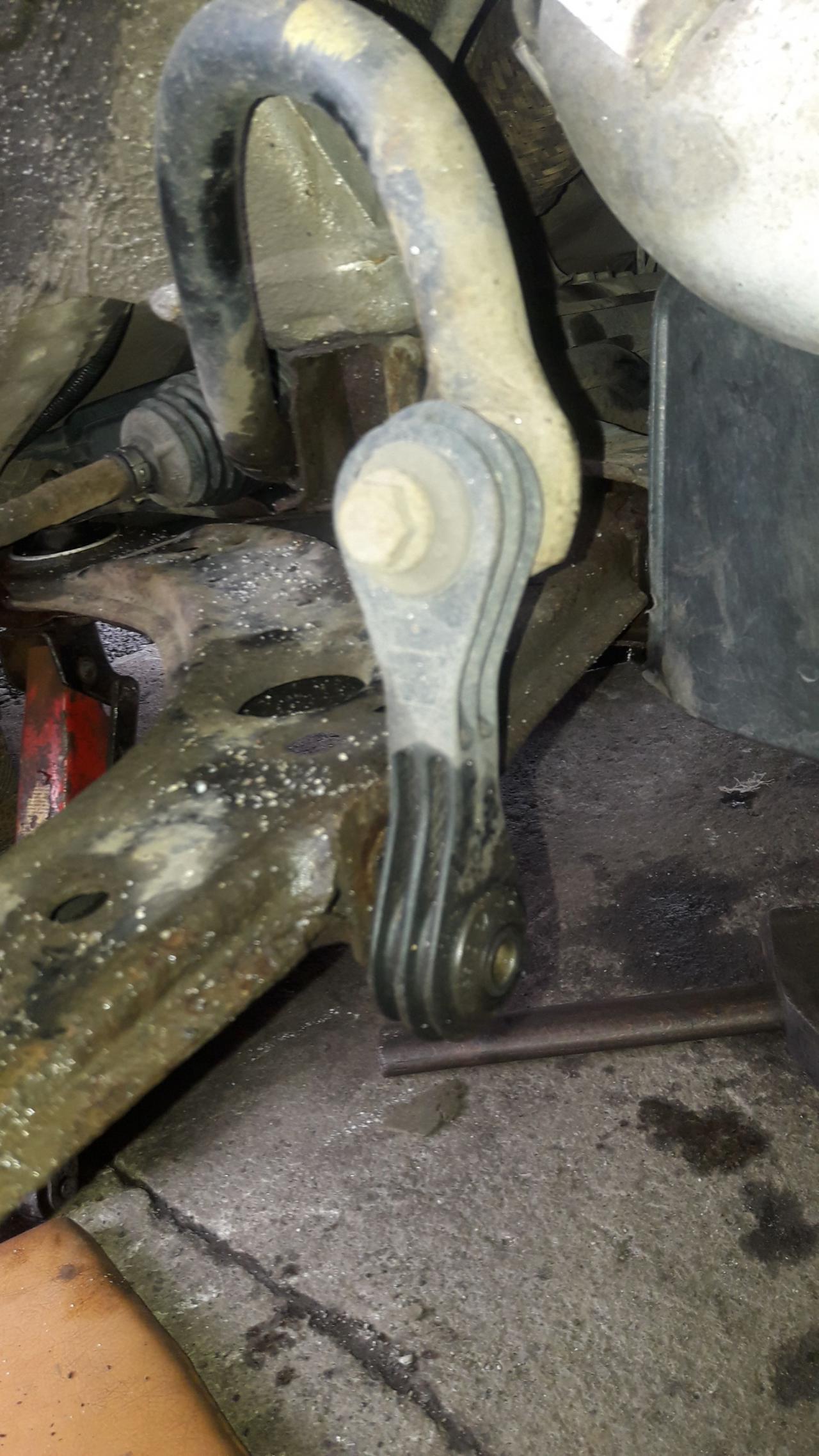

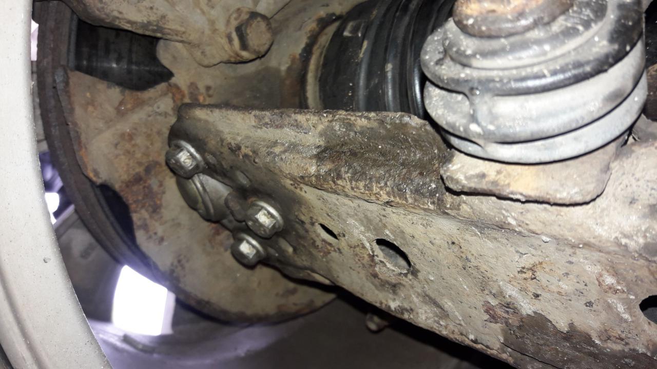

sundat kolo povolit z ramene tyčku stabilizátoru
povolit z ramene 3 šrouby co drží kulový čep

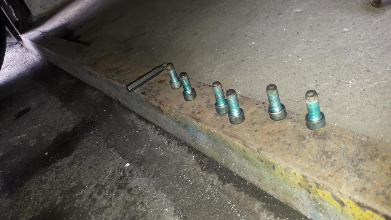

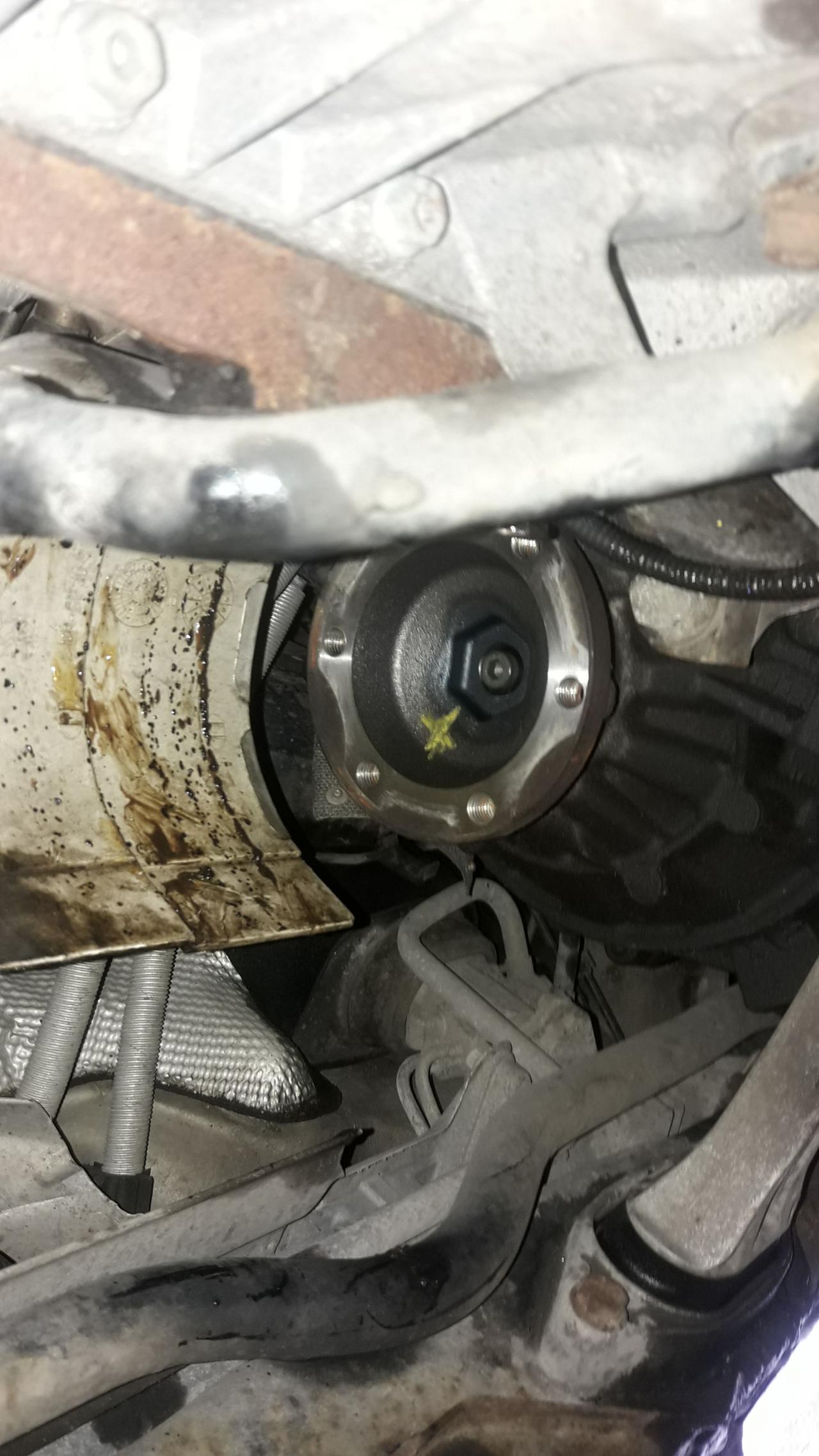

dále si u převodovky povolíme 6 šroubů co drží poloosu-povoloval sem je po dvou šroubech při zařazené zpátečce
ted si poloosu vytáhnem z těhlice a vytáhnem jí ven - pokud by nešla sundat od převodovky poklepem jí kladívkem

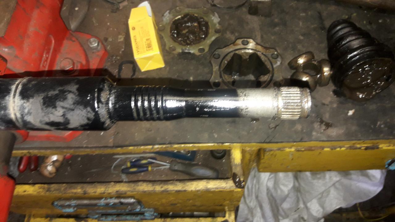

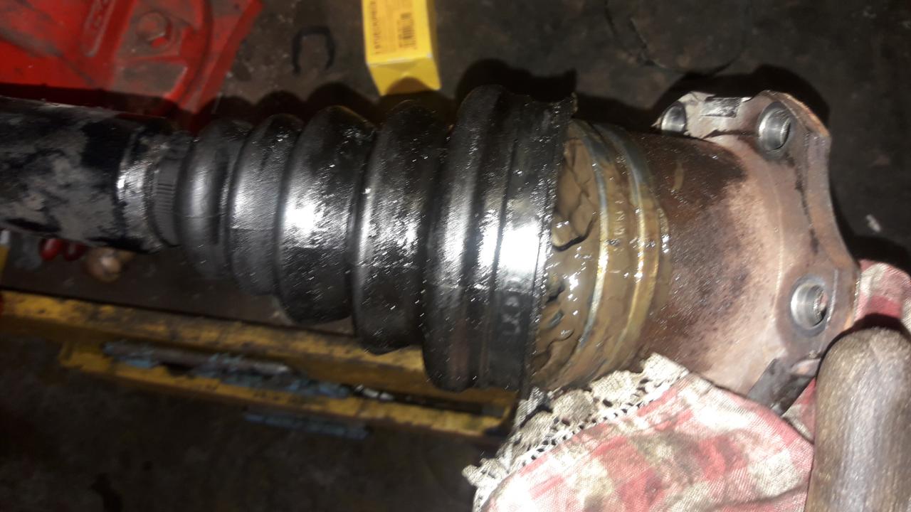

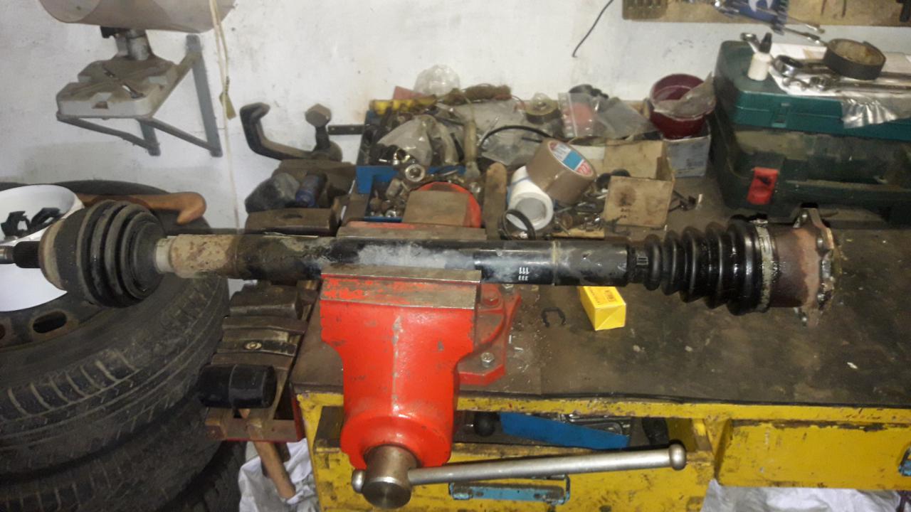

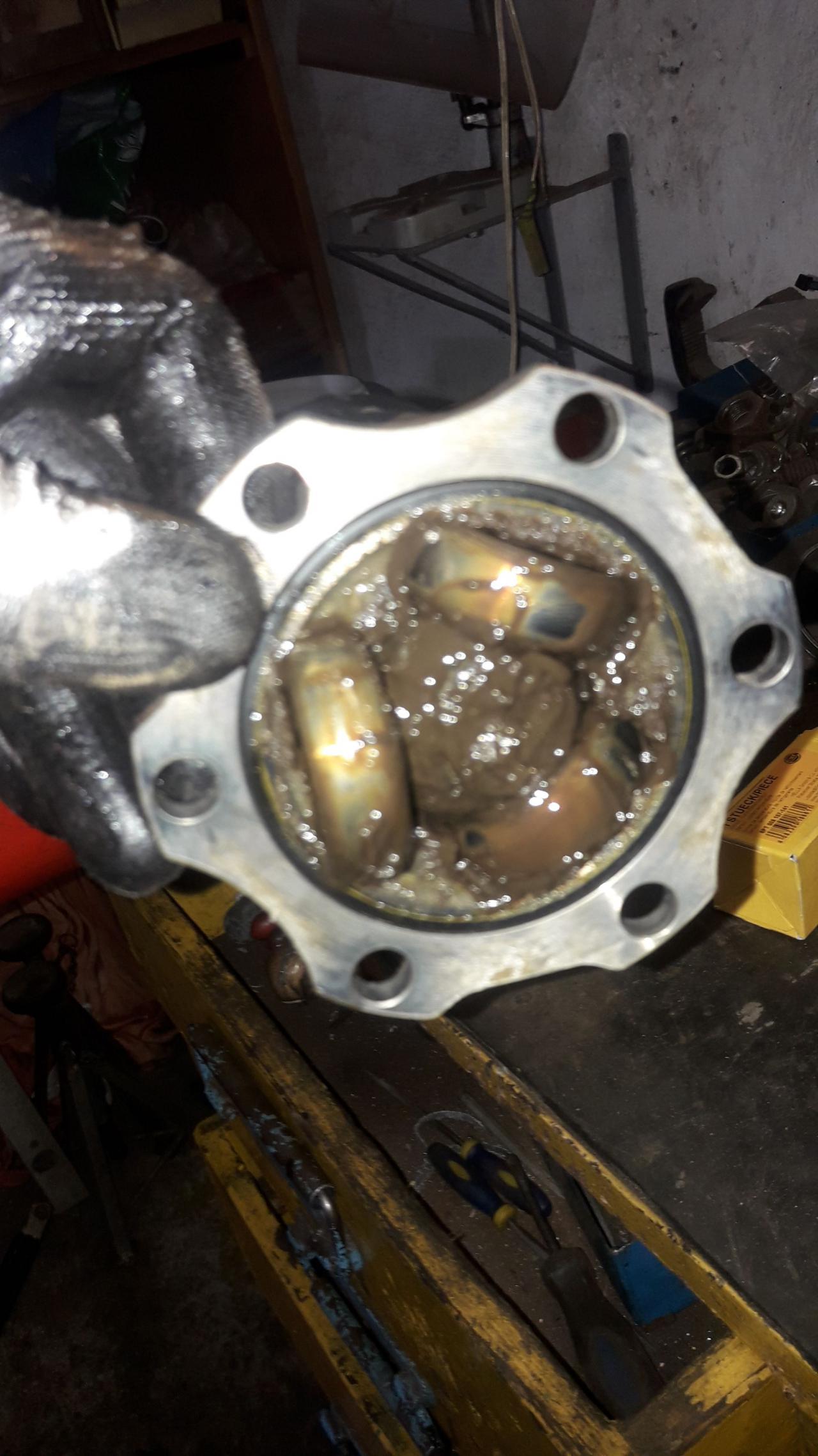

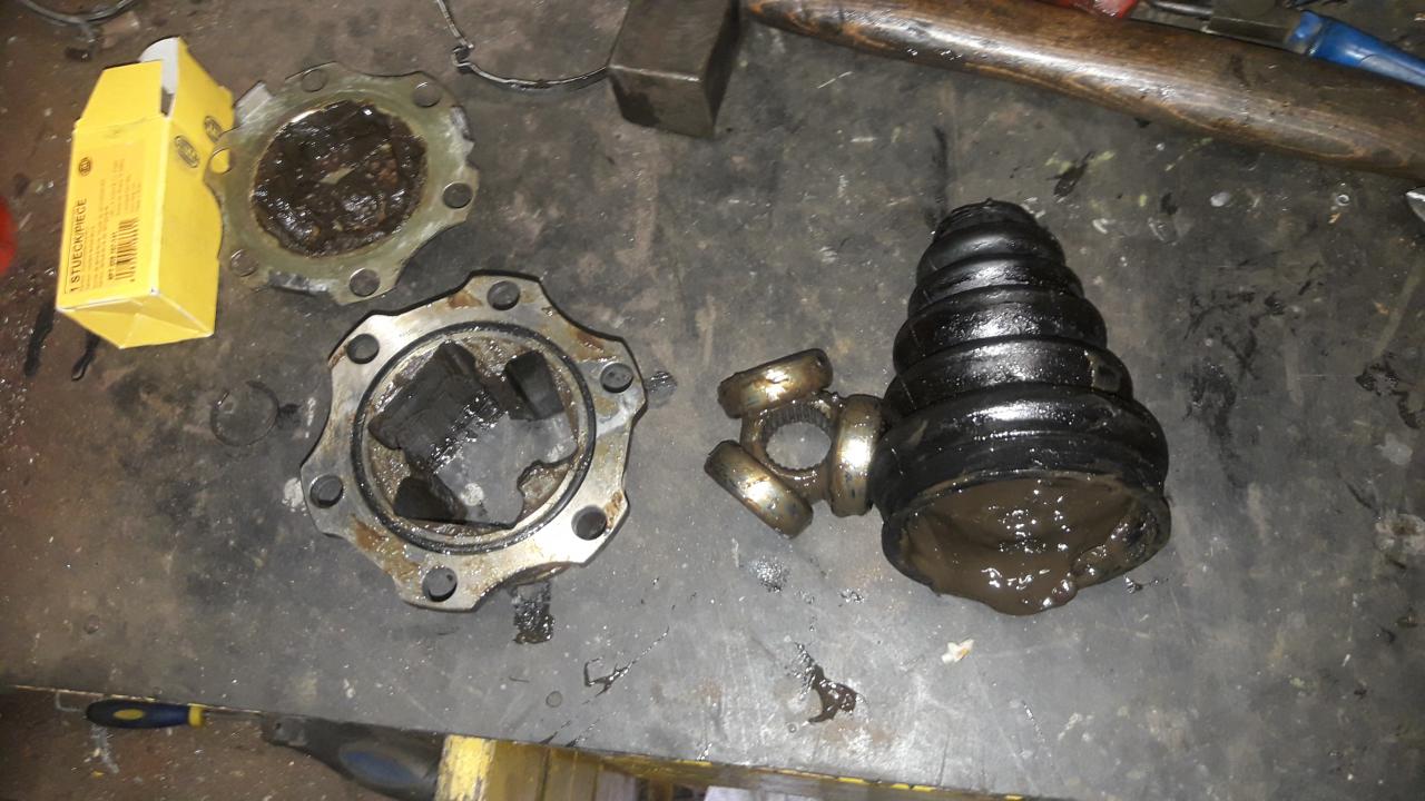

poloosu sem si upnul do svěráku odjistil spony co drží manžetu kloubu
dále zpředu odstranil krycí výčko je na třech místech přehnuté přez hranu těla kloubu
pod krytkou je gumové těsnění a samotný tripod

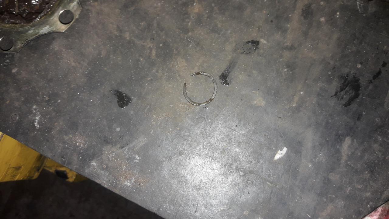

abychom to sundali z tisícihranu poloosy musíme sundat zajištovací pérovou pojistku
poté ten tripod sklepnem z poloosy a sundáme i manžetu

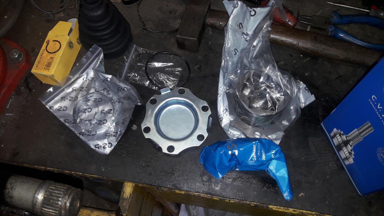

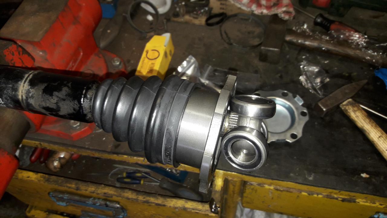

poloosu očistíme od starého maziva a připravýme si novou sadu homokloubu

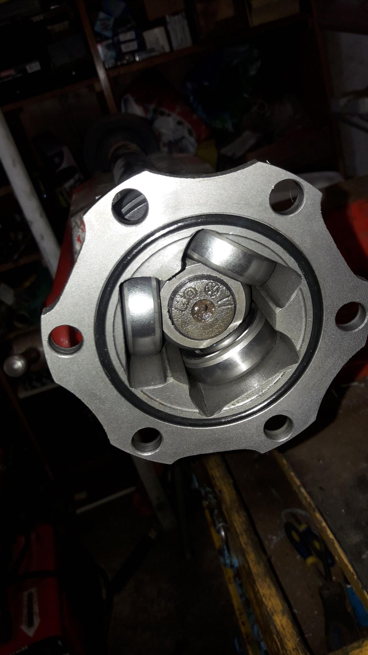

nandáme novou manžetu,nandáme tělo kloubu,naklepnem tripod na tisícihran poloosy-já to naklep za pomoci gola ořechu a zajistíme novou pojistkou

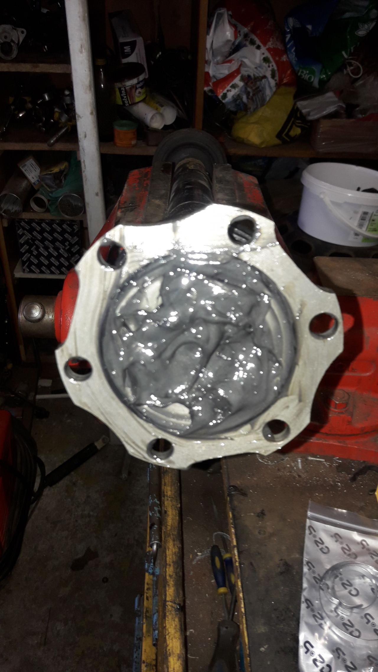

ted to z obou stran naplníme přiloženým mazivem
dále nandáme manžetu na kloub a zajistíme sponama
dále z předu dáme nový těsnící O kroužek a nandáme a zajistíme nové krycí víčko

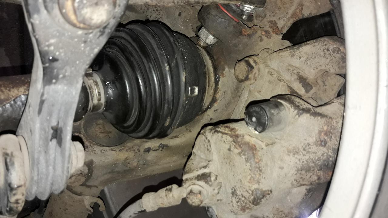

poloosu namontujem a utáhnem u převodovky,nasunem očištěný a namazaný tisícihran vnějšího homokloubu do těhlice,nasunem do ramene spodní čep a utáhneme všechny šrouby co ho drží,uchytíme do ramene stabilizační tyčku,
utáhneme středovou matku co drží poloosu v těhlici-já na to mám metrovou trubku a loketní moment jinak se to utahuje na 250nm :napad:
