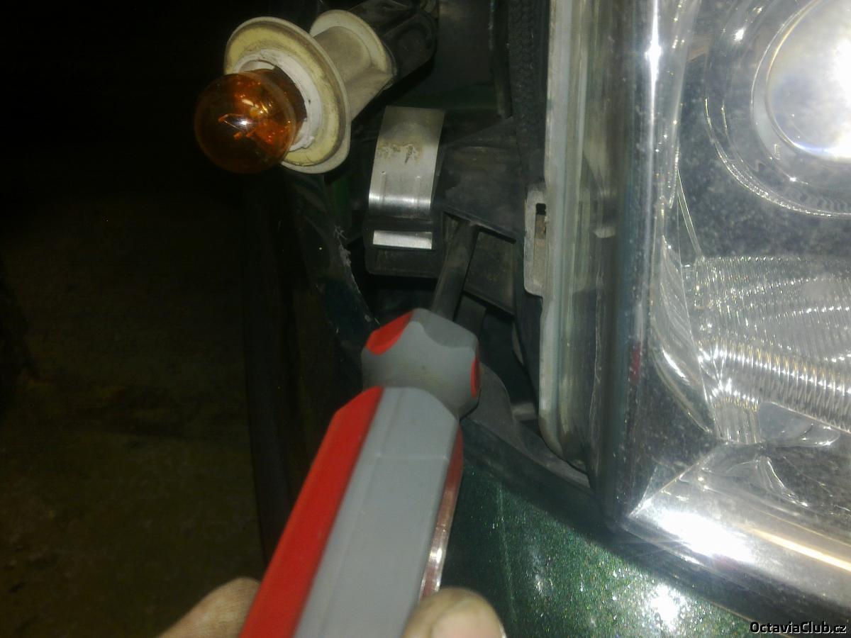

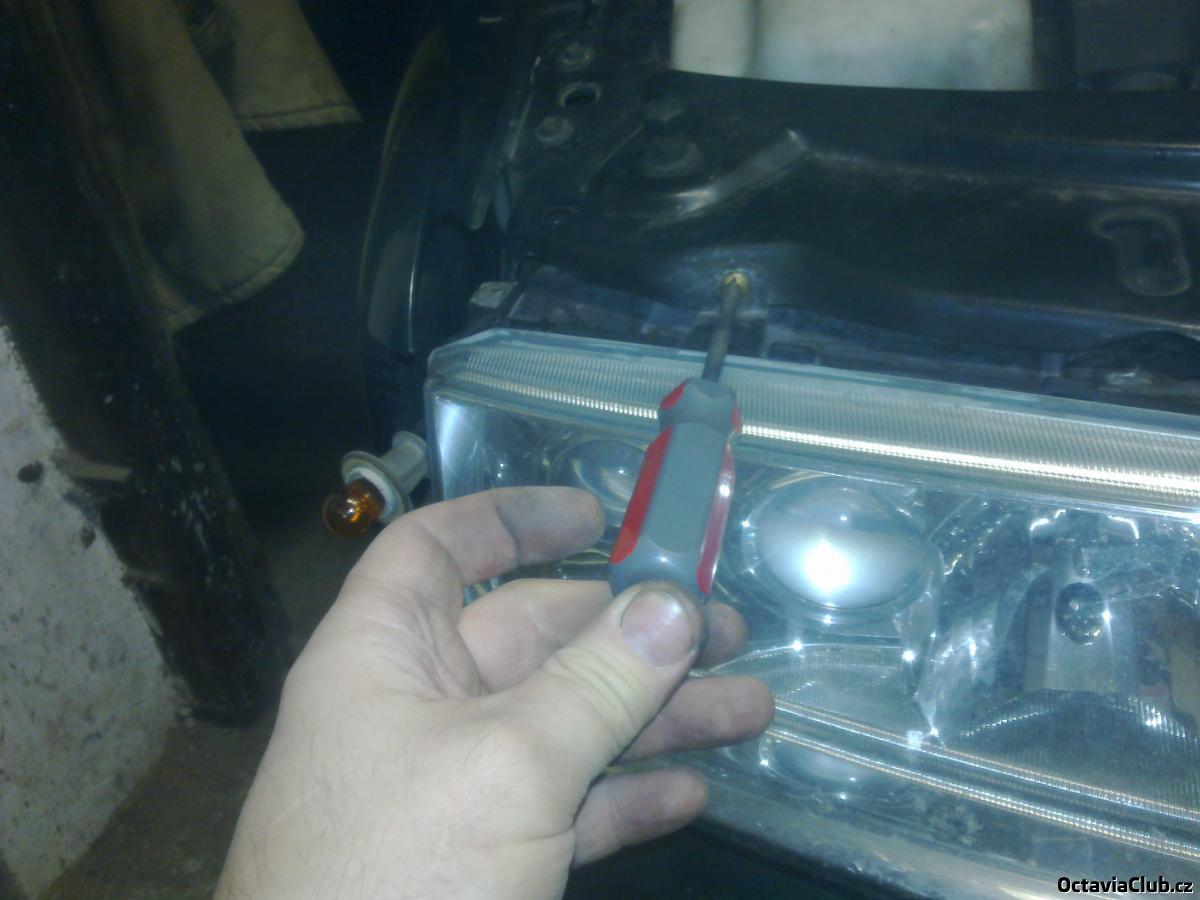

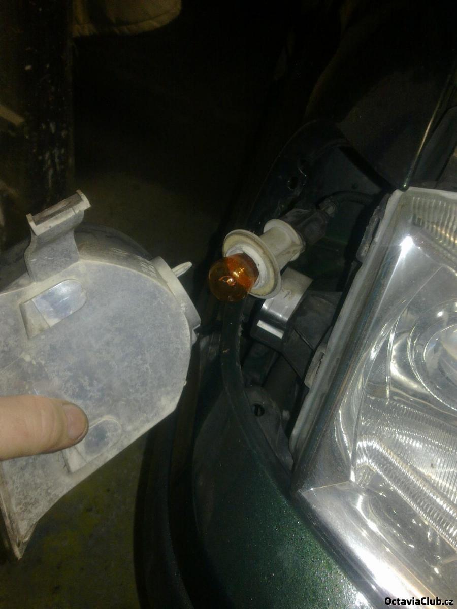

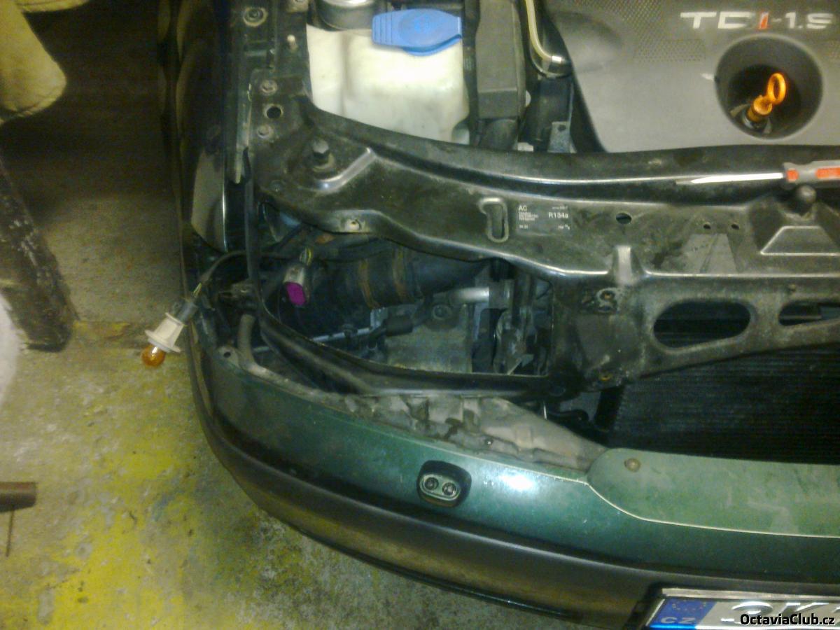

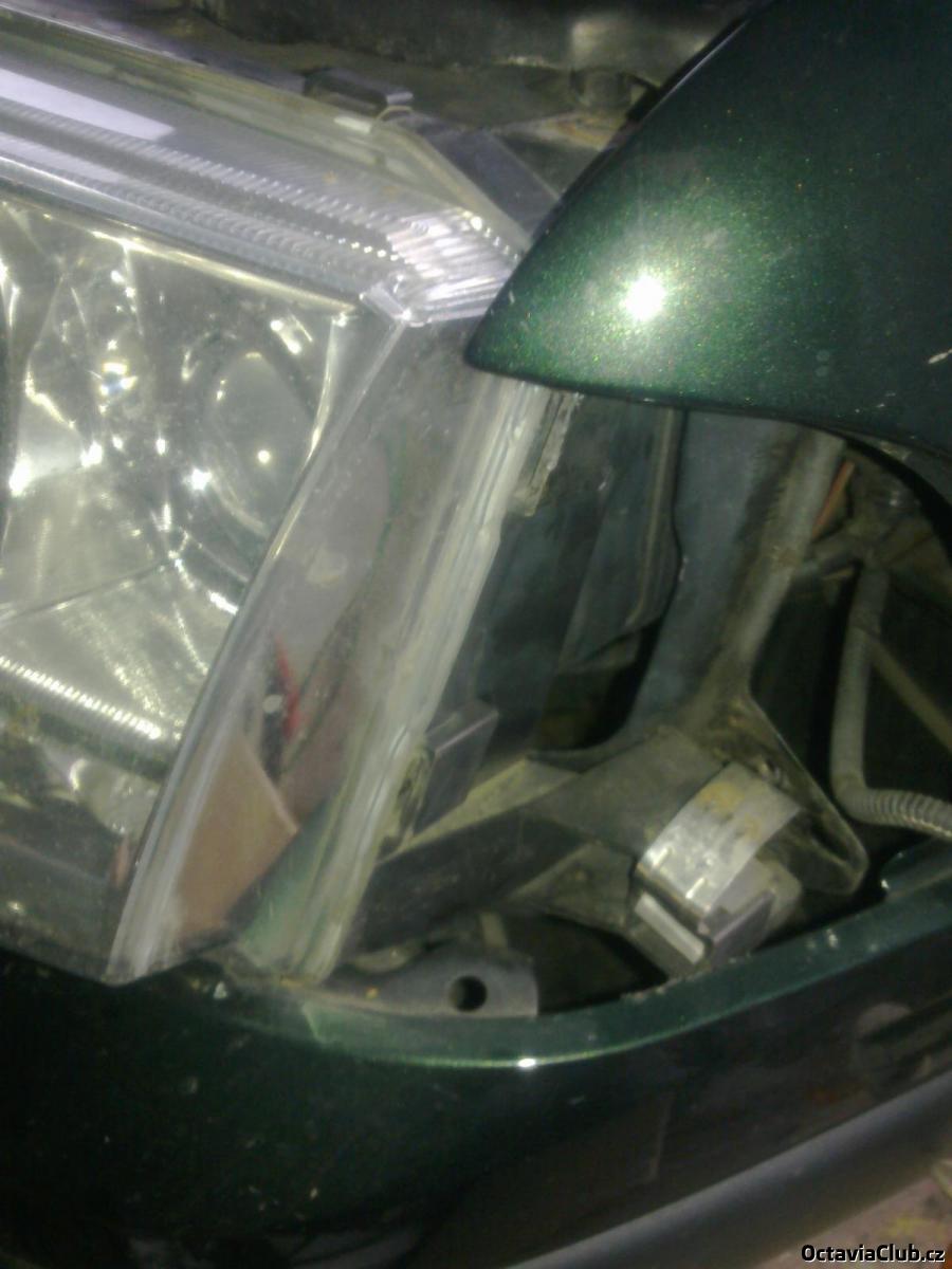

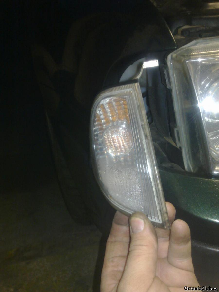

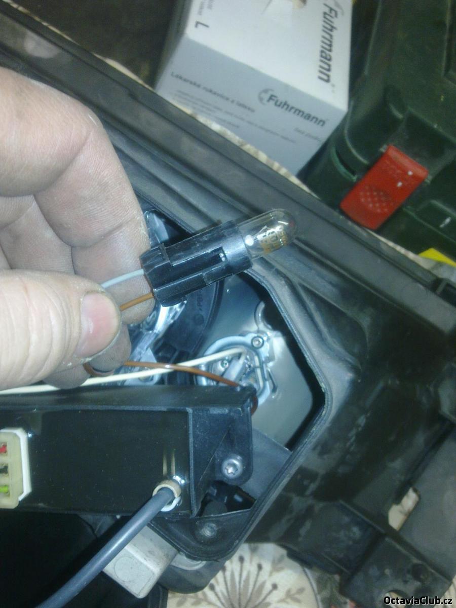

zvednout haupnu motoru,povolit 7kou klíčem zajištovací šroub blinkru , blinkr vysunout ze světla a bud odpojit konektor nebo vytáhnout patici

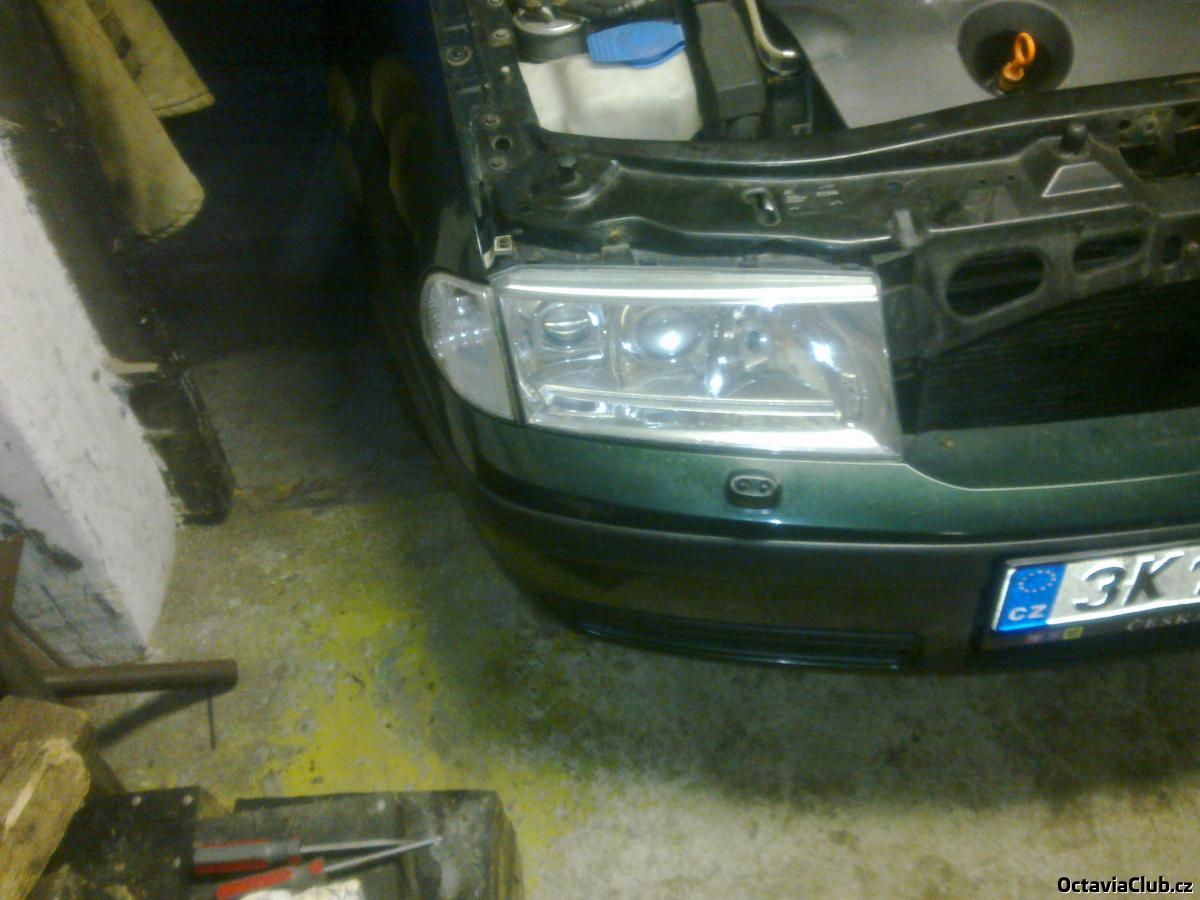

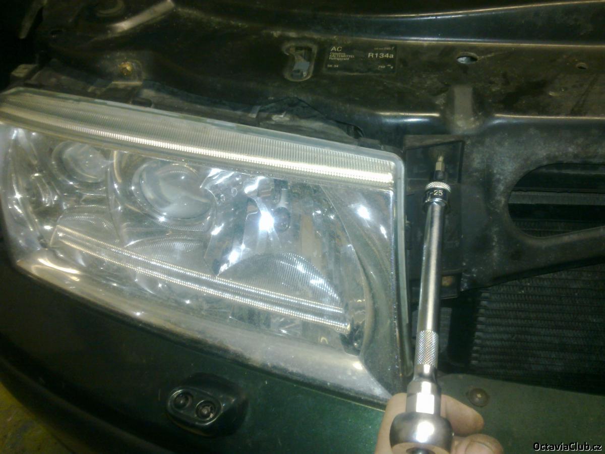

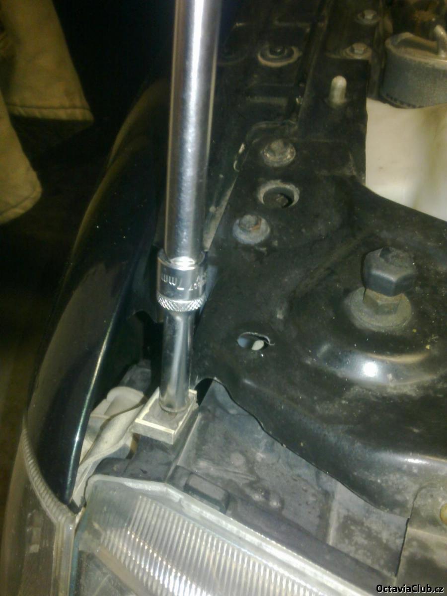

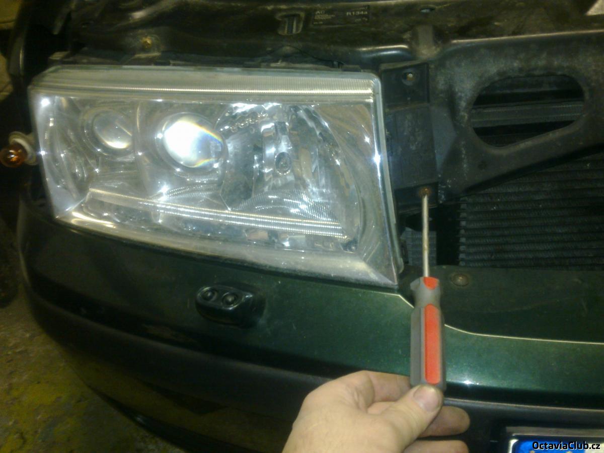

ted povolíme veškerý šrouby co drží hlavní světlomet -25ka torx,pokud to máte jak já tak ještě křížový šroubovák

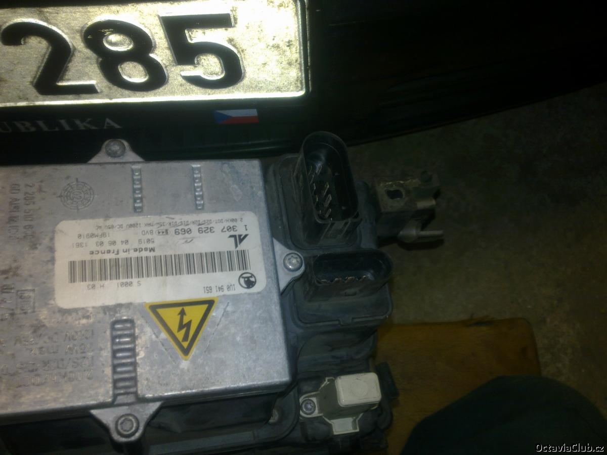

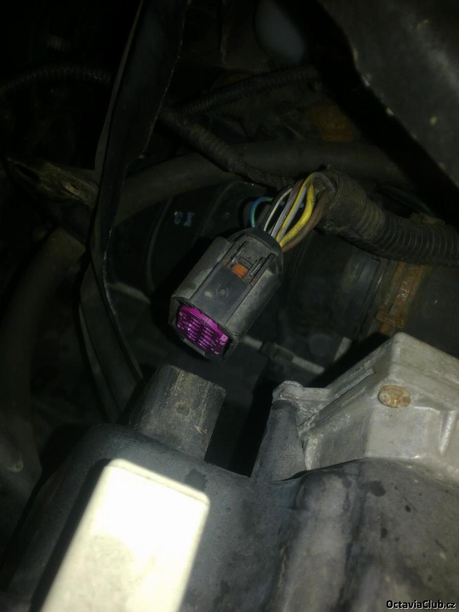

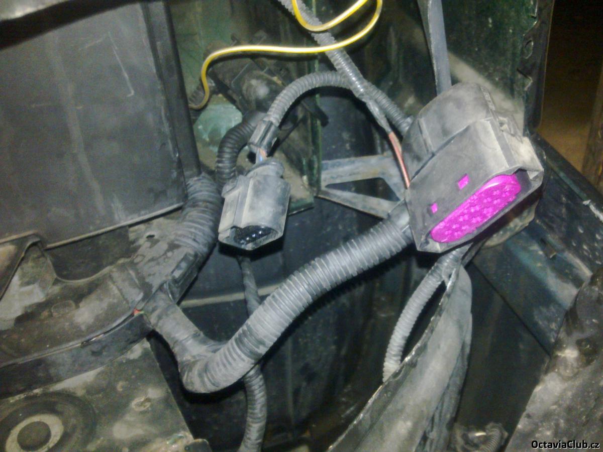

povytáhneme si světlomet a odpojíme ho od konektoru pokud montujem levý světlomet odpojíme oba konektory viz foto:

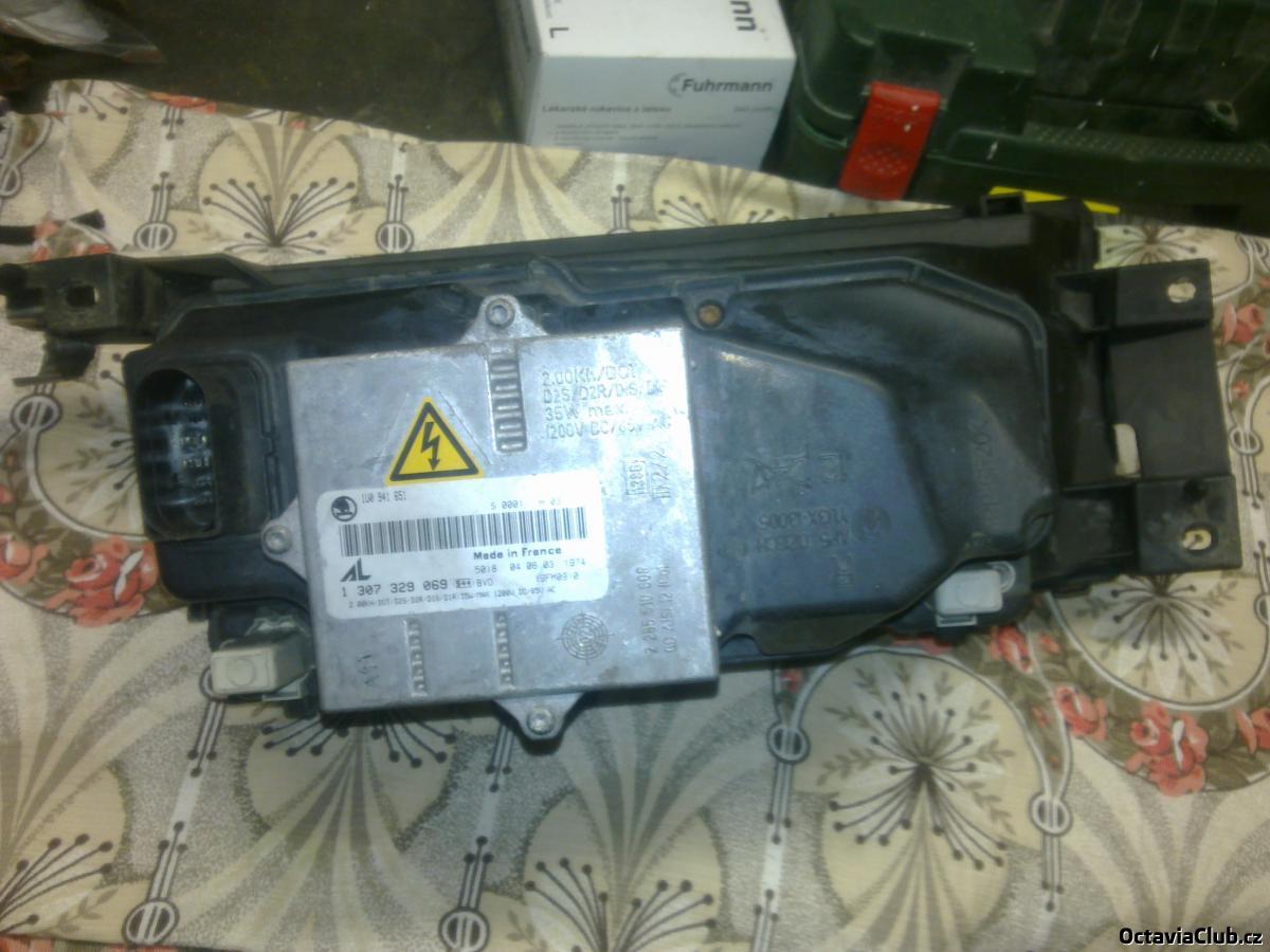

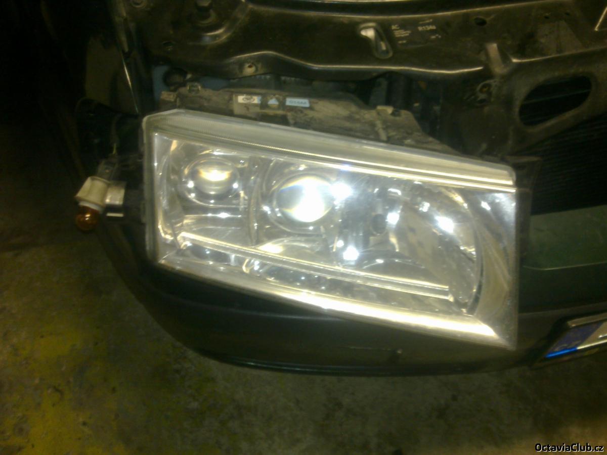

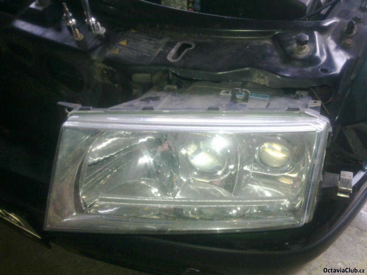

ted je třeba vytáhnout ven světlomet je to napoprvý kapku ježek v kleci :) ale de to i bez sundání nárazníku světlo si odnesem na ponk

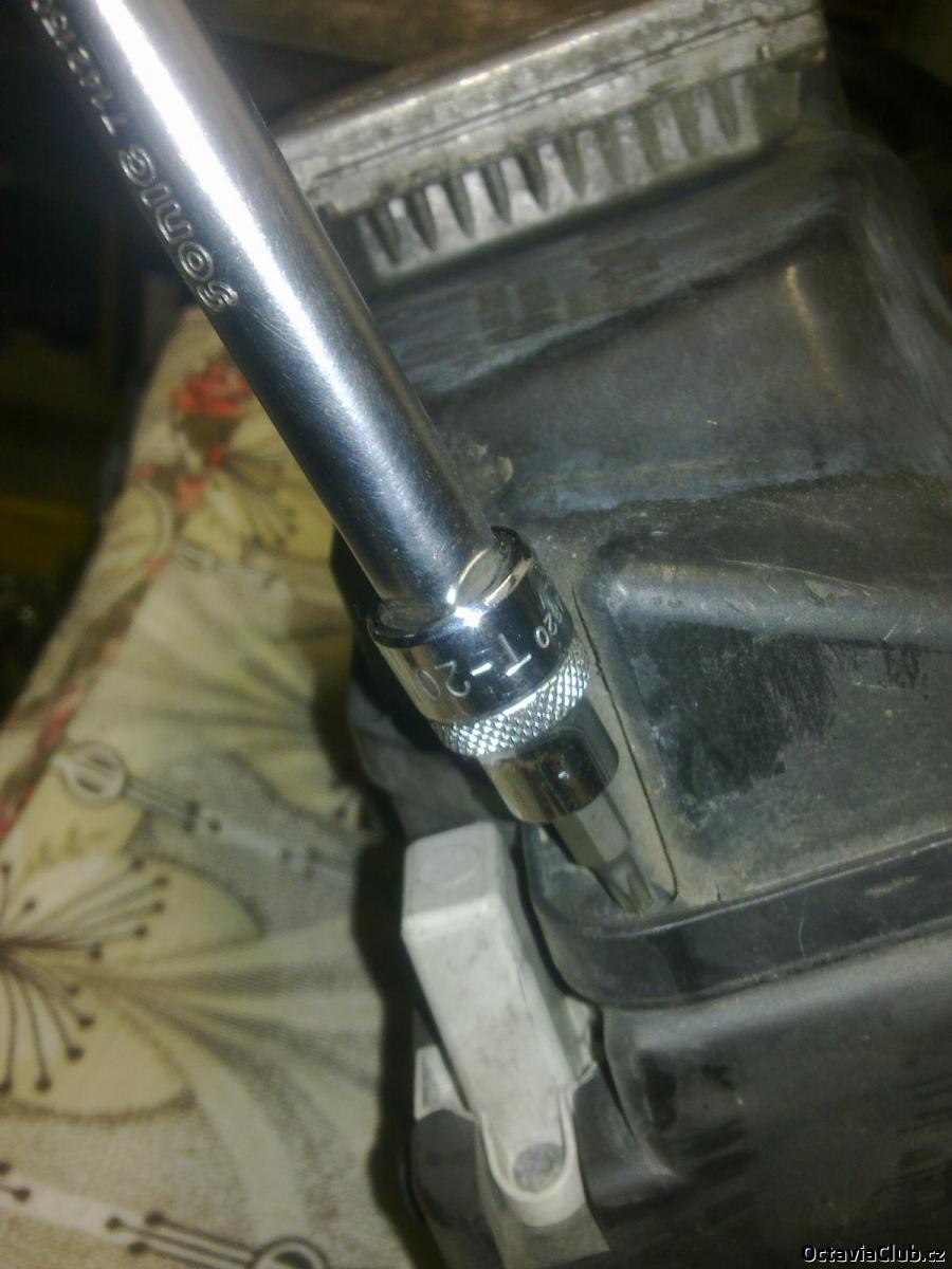

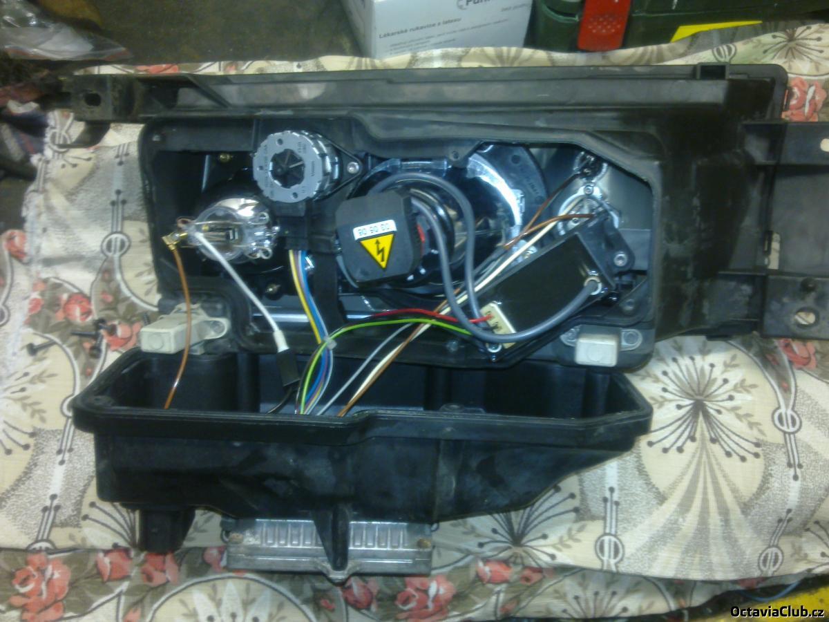

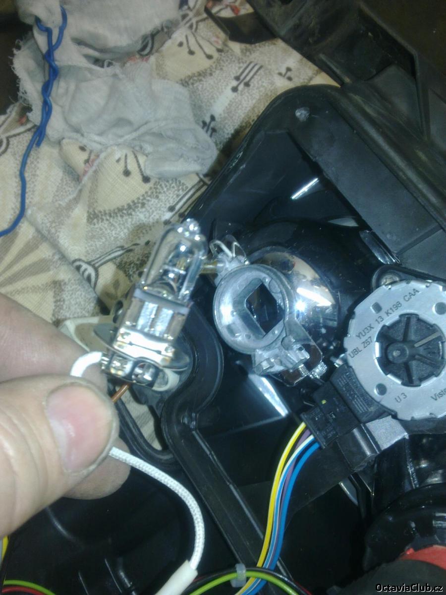

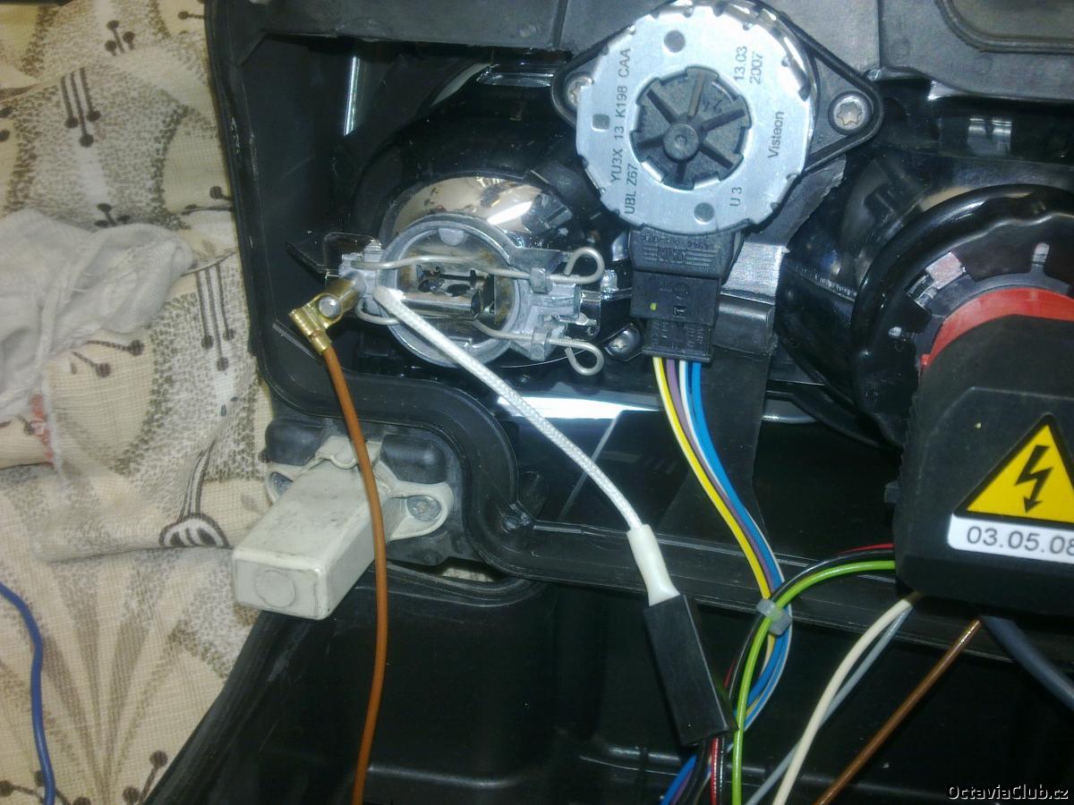

ted je třeba sundat ten vrchní umělohmotnej dekl drží ho 5ks samořeznejch 20tek torx
tu RJ nesundaváme!

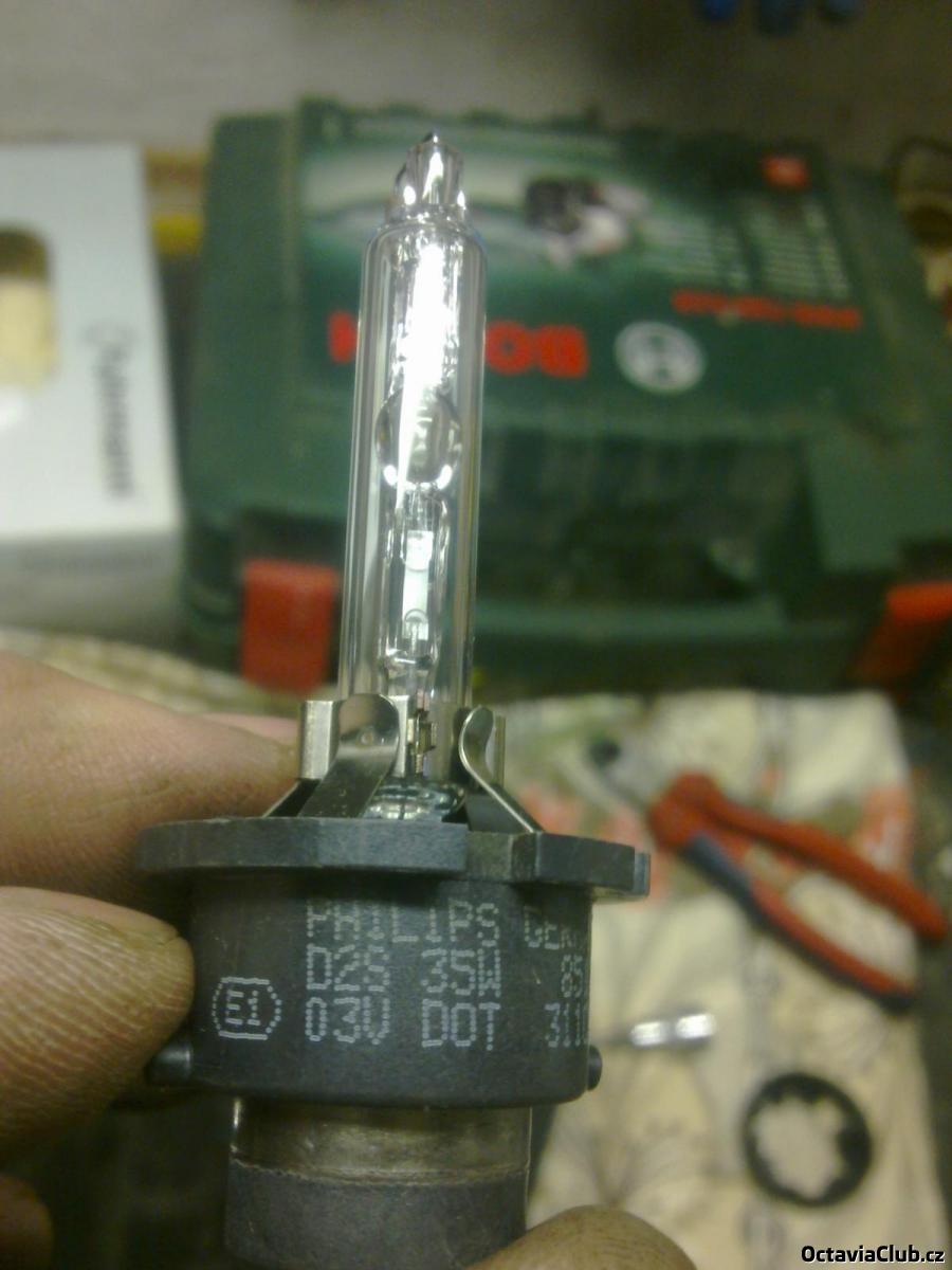

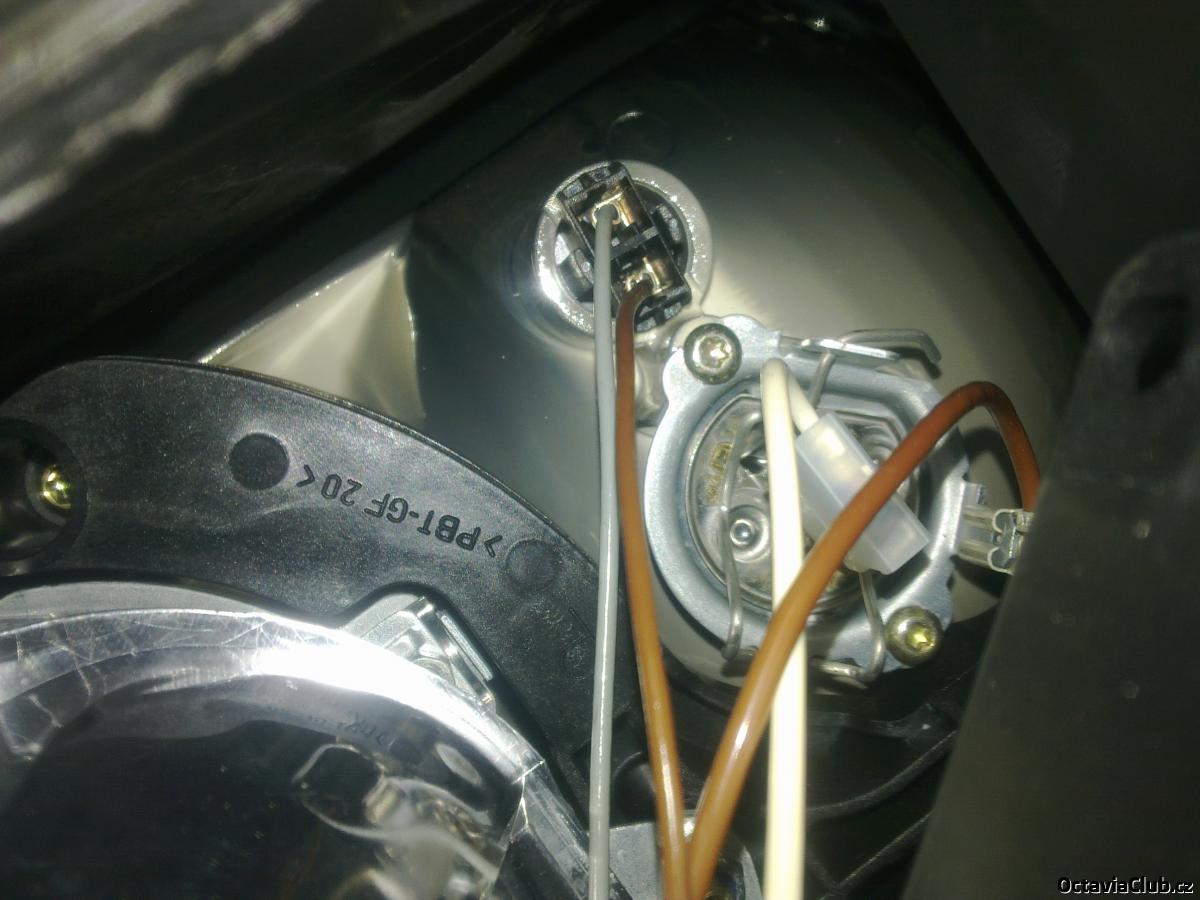

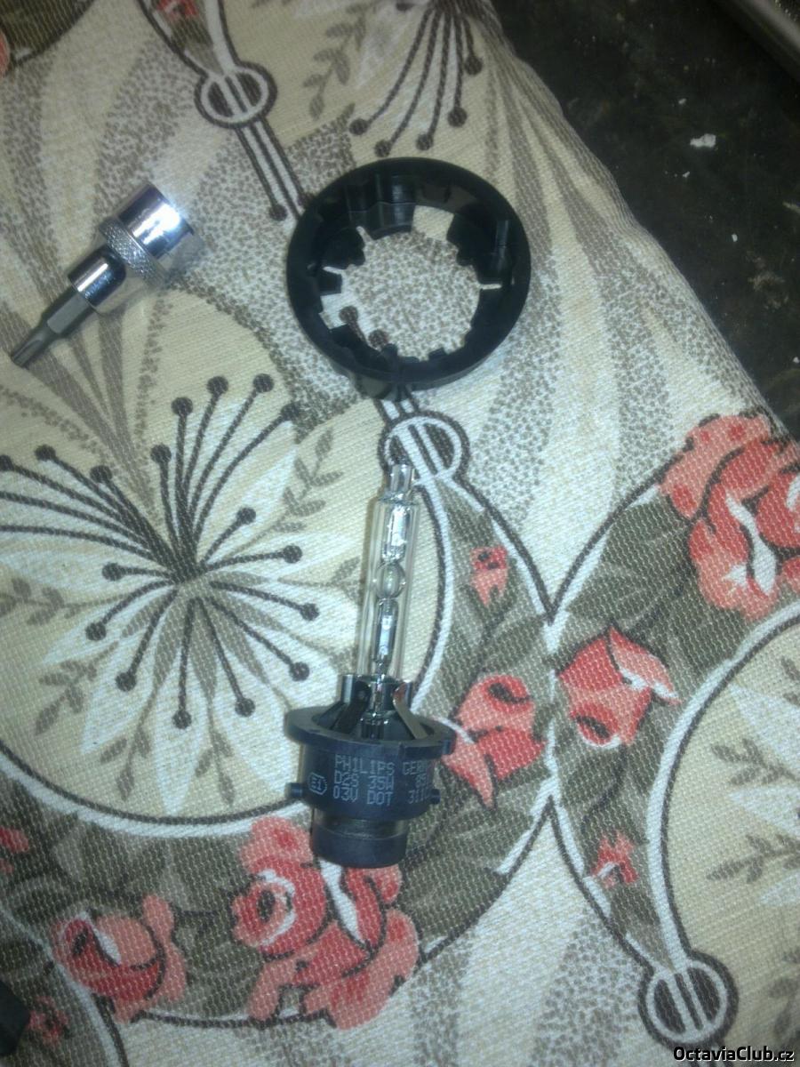

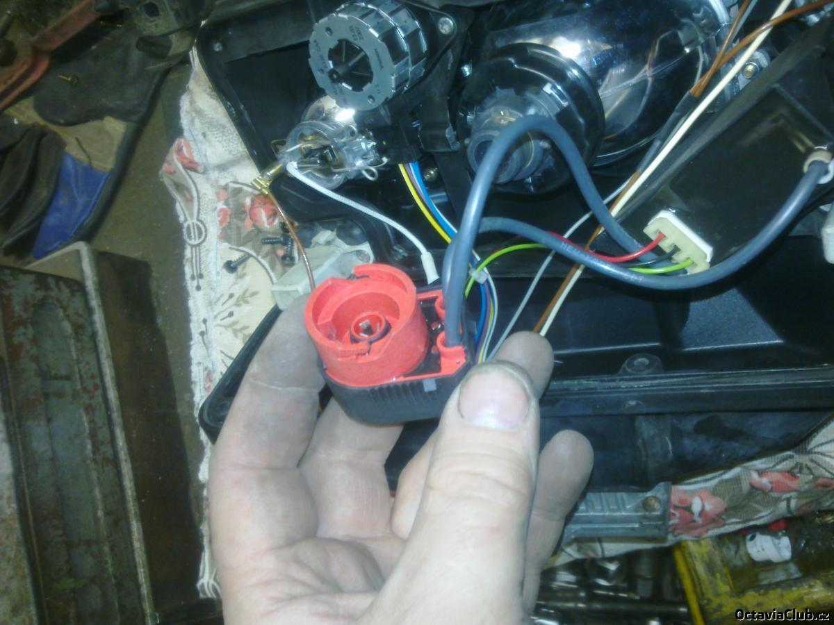

ted pootočením sundáme patici s xenonové výbojky
dále pootočením do protisměru hodinovejch ručiček stáhnem zajištovací kroužek výbojky a tu vytáhneme ven
dáme novou výbojku,zajistíme kroužkem a nasadíme patici

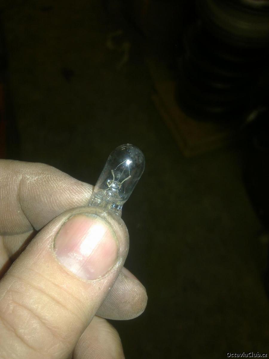

dále je dobré provést kontrolu popřípadě výměnu ostatních žárovek,já třeba parkovací 5Wžárovky měním preventivně

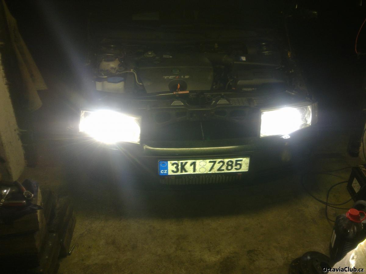

po kontrole žárovek nasadíme světlo zpět do auta než ho usadíme a uchytíme nacvaknem konektor a vyskoušíme zda svítí veškeré osvětlení
pokud je vše v pořádku uchytíme a utáhneme šrouby jenž drží světlomet,dále nandáme žárovku či připojíme konektor do světla blinkru záleží na tom co sme odpojili a blinkr nasuneme do světla a shora zajistíme šroubkem
tak a je hotovo a můžem začít demontovat dle potřeby i druhou stranu :idea:

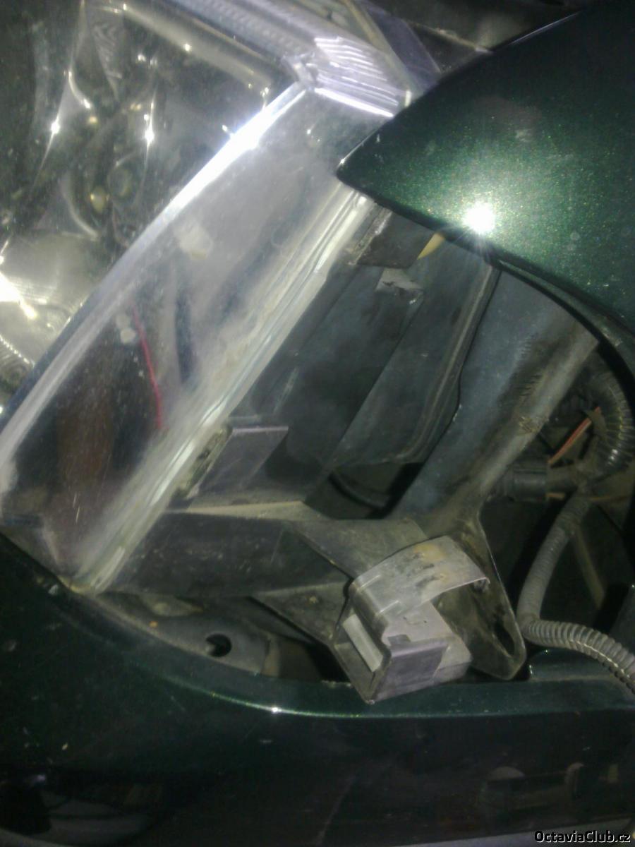

dnes sem si měnil parkovačky tak dodám pár rad k vytažení světlometu s kastle :idea: ;)
světlomet si povytáhnem a pak vemem za spodní část a vykloníme světlo jakoby do motoru a je třeba dostat ten umělohmotný držák na straně u blinkru nad nárazník
