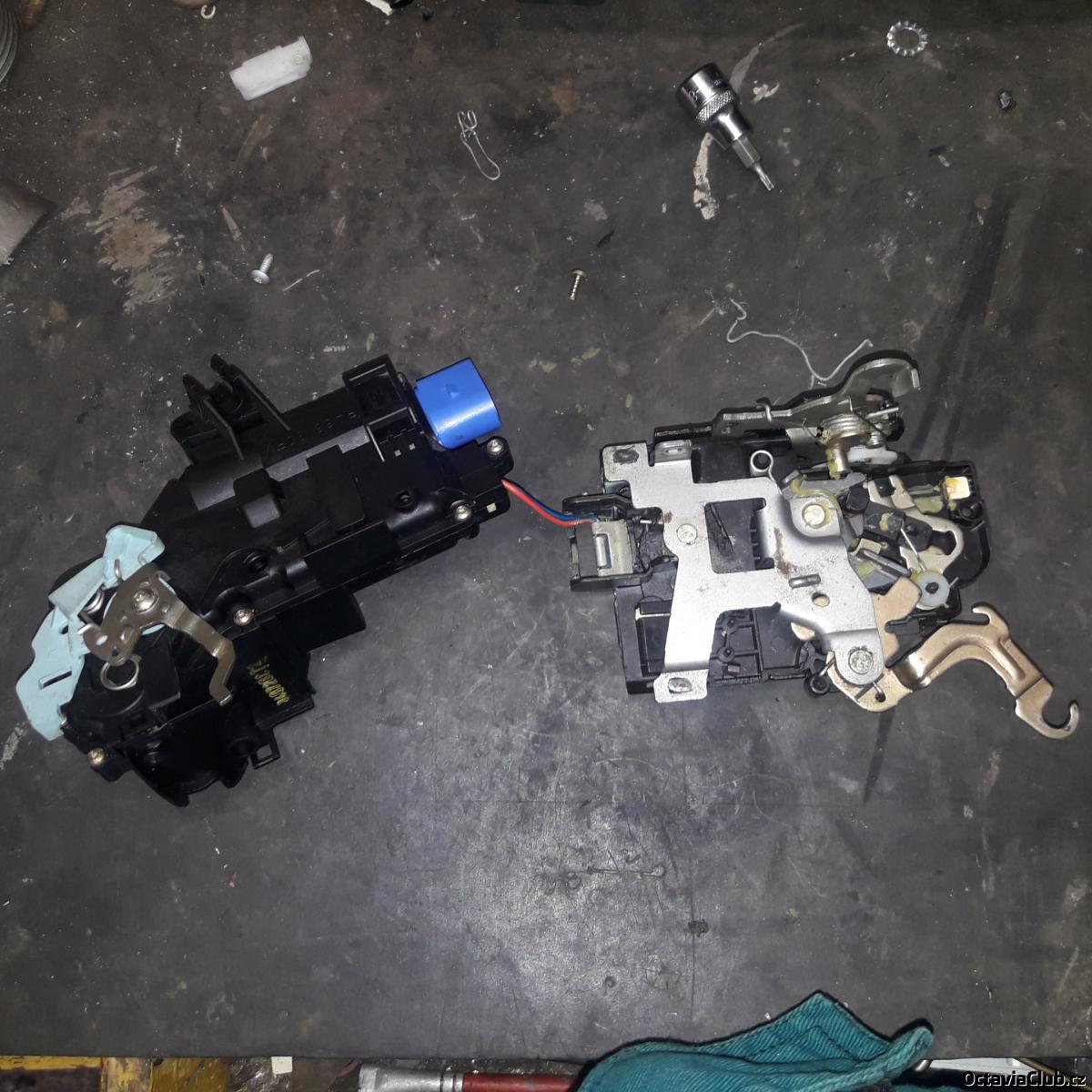

po té co vyndáme nefunkční zámek ze dveří se ho pokusíme rozebrat
postup te stejný jak u zámku octávie 1

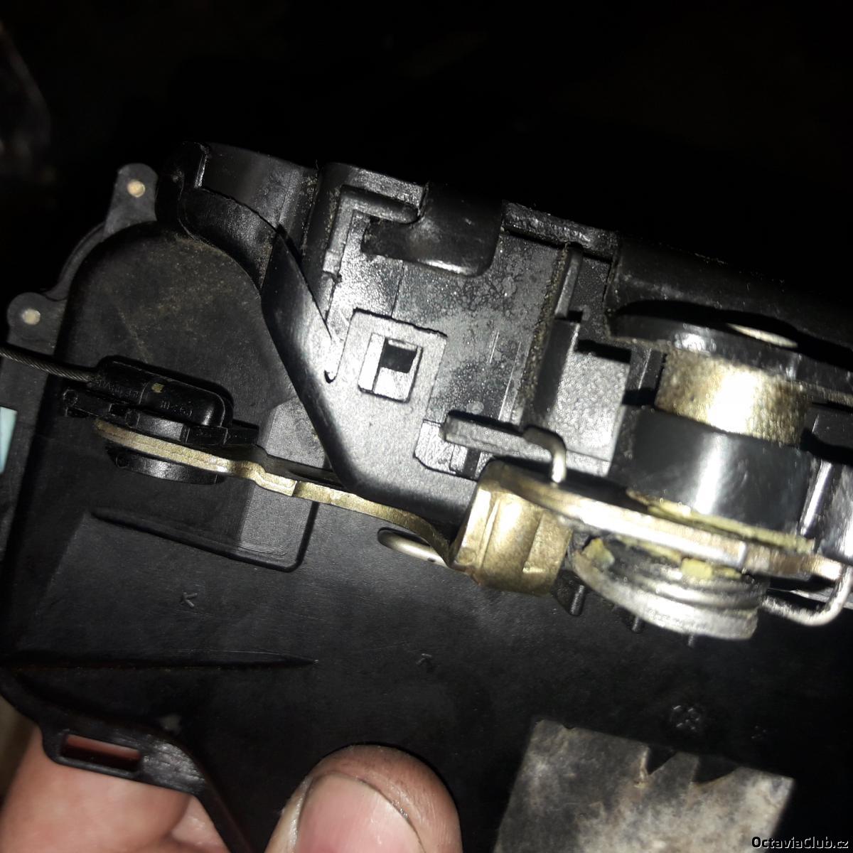

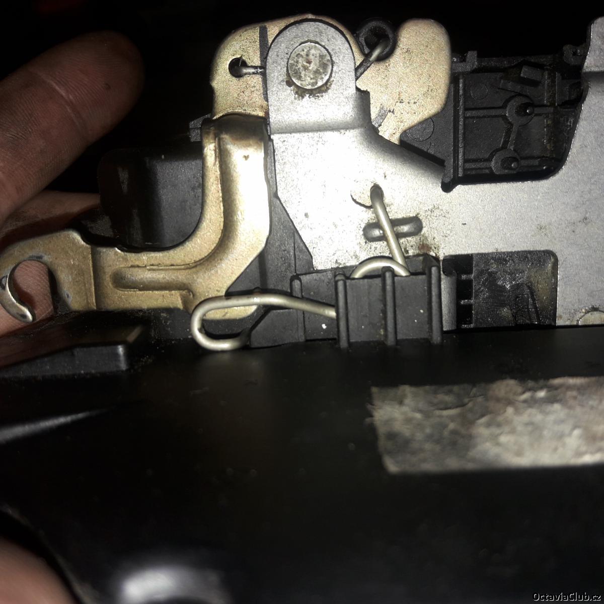

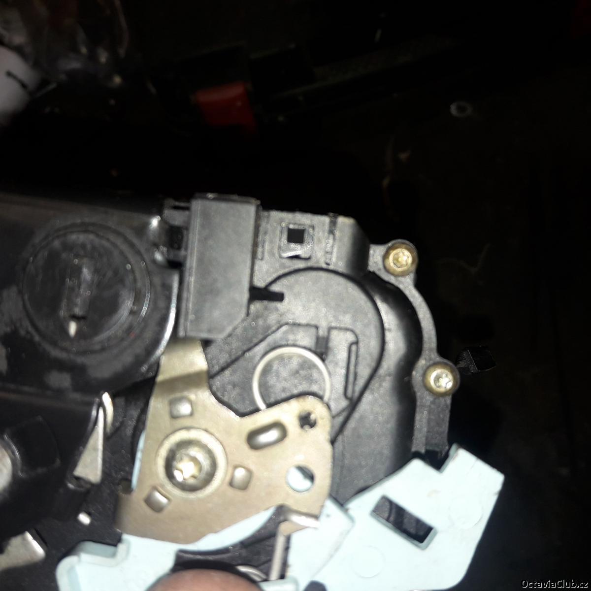

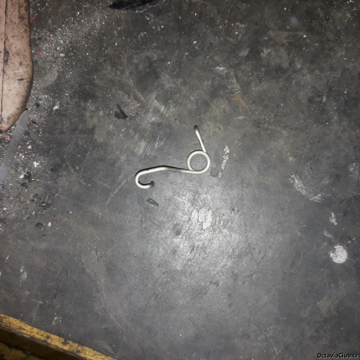

odjistit pružinu

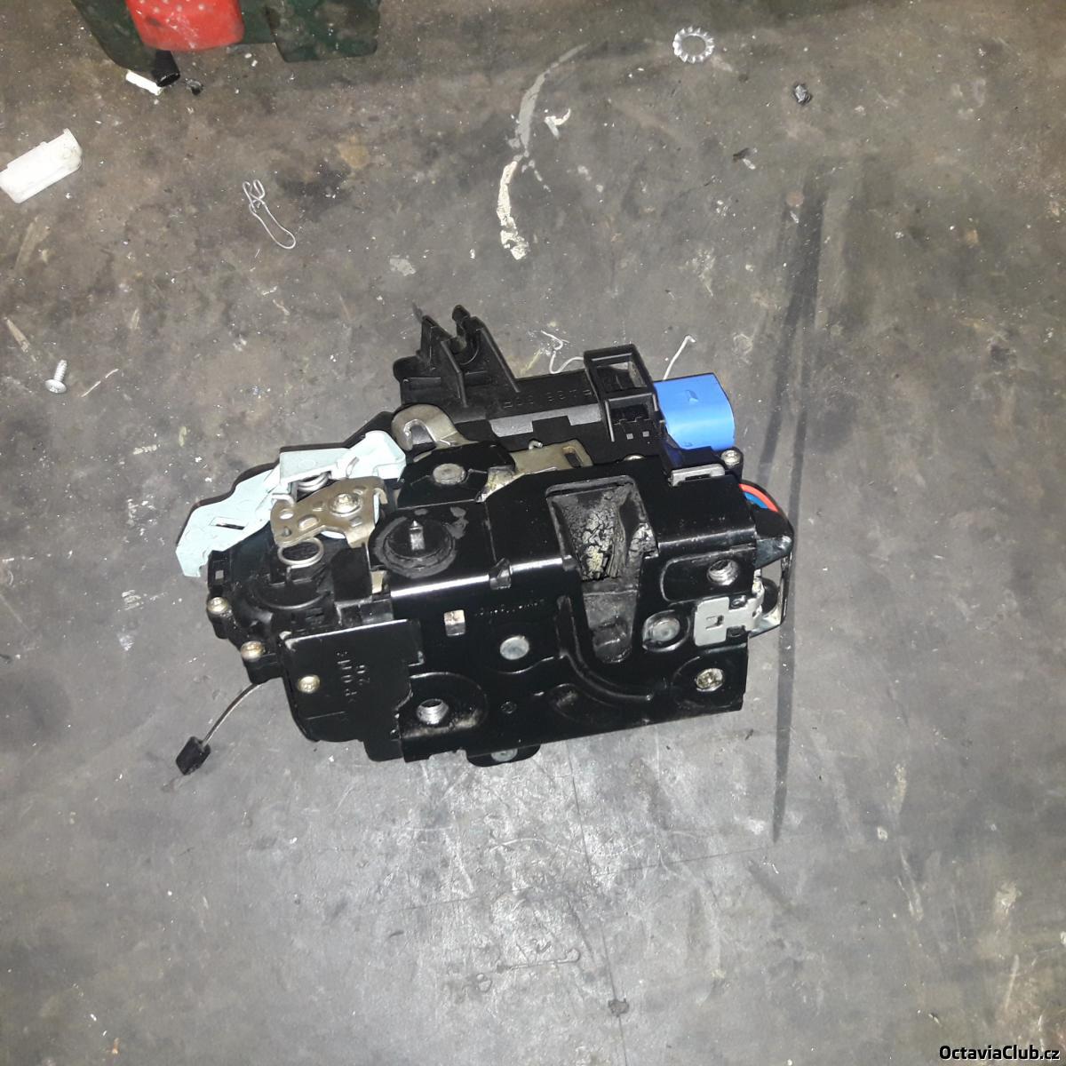

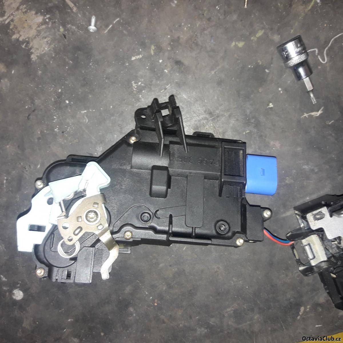

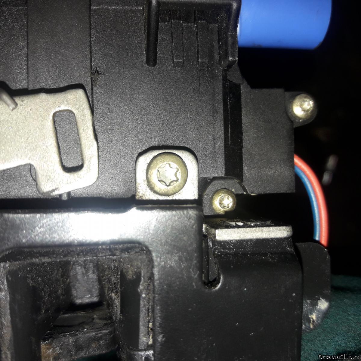

povolit oba šroubky co drží k sobě elektrickou a mechanickou část zámku viz foto:
vycvaknem obě umělohmotná zajištění a vyndáme elektrickou část z té mechanické -zůstane to pouze propojené kabelem od mikrospínače co je na mechanické části zámku

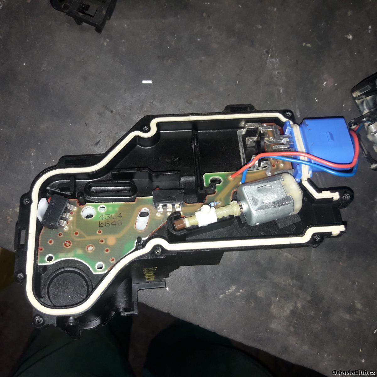

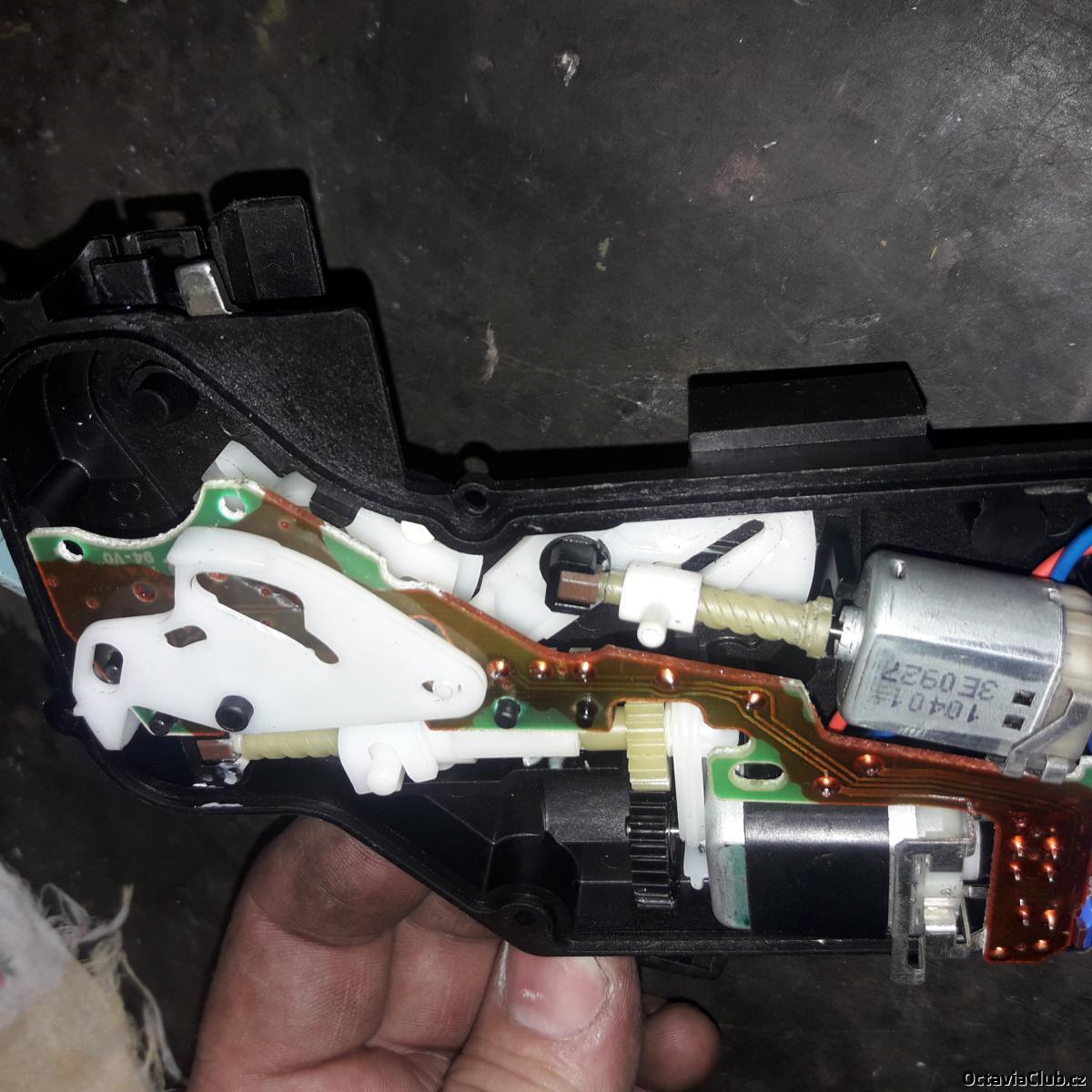

ted je třeba rozebrat tu elektrickou část zámku,povolíme všechny torxi co drží ten vrchní dekl
dekl sundáme

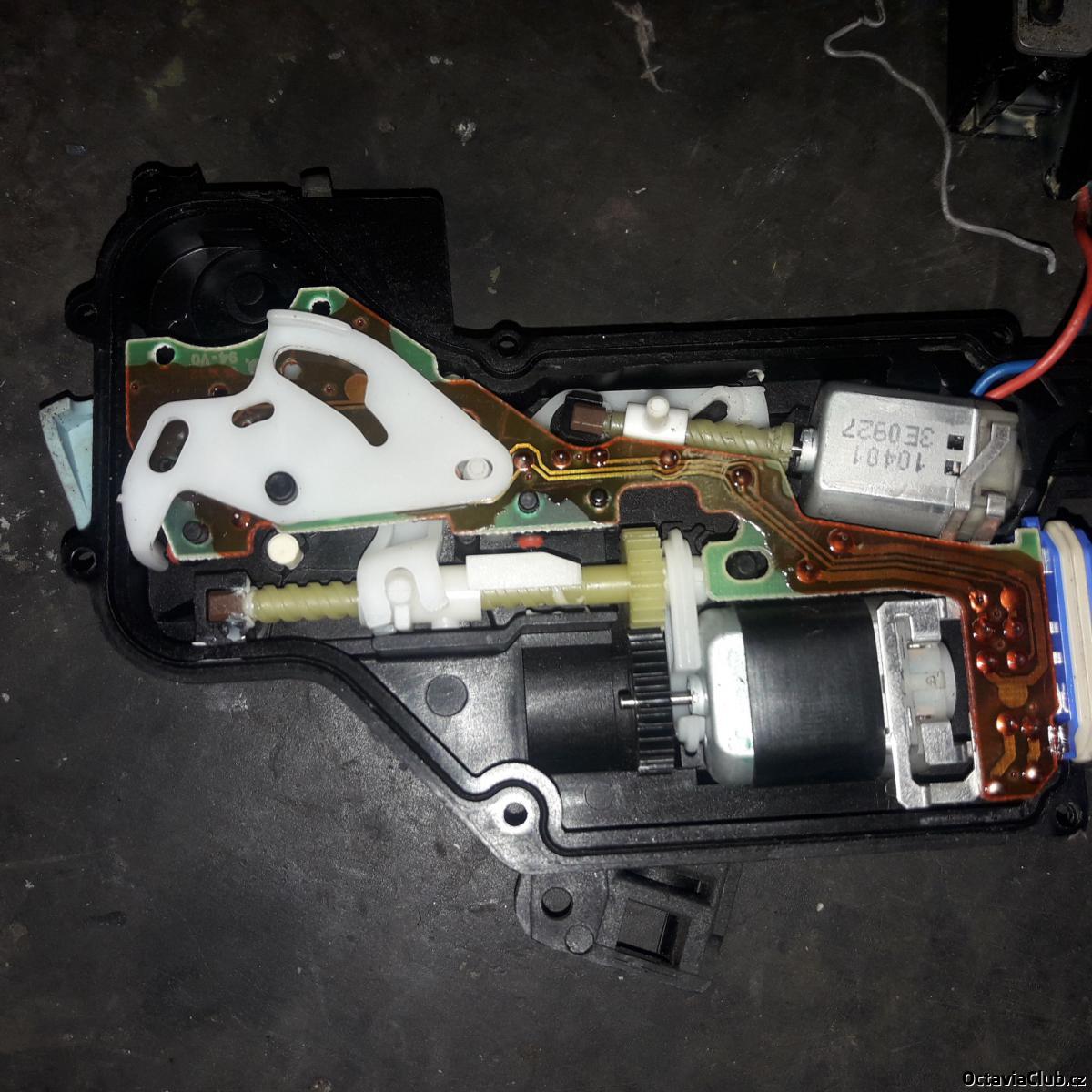

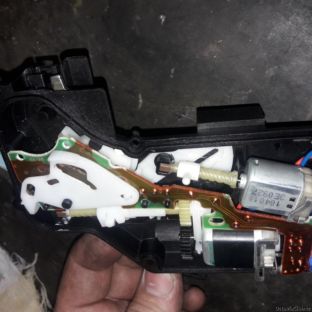

uvnitř je tištěný spoj,náká ta umělohmotná táhla a dva motorky
ted je otázkou kterej z nich odešel, nebo jen zlobí

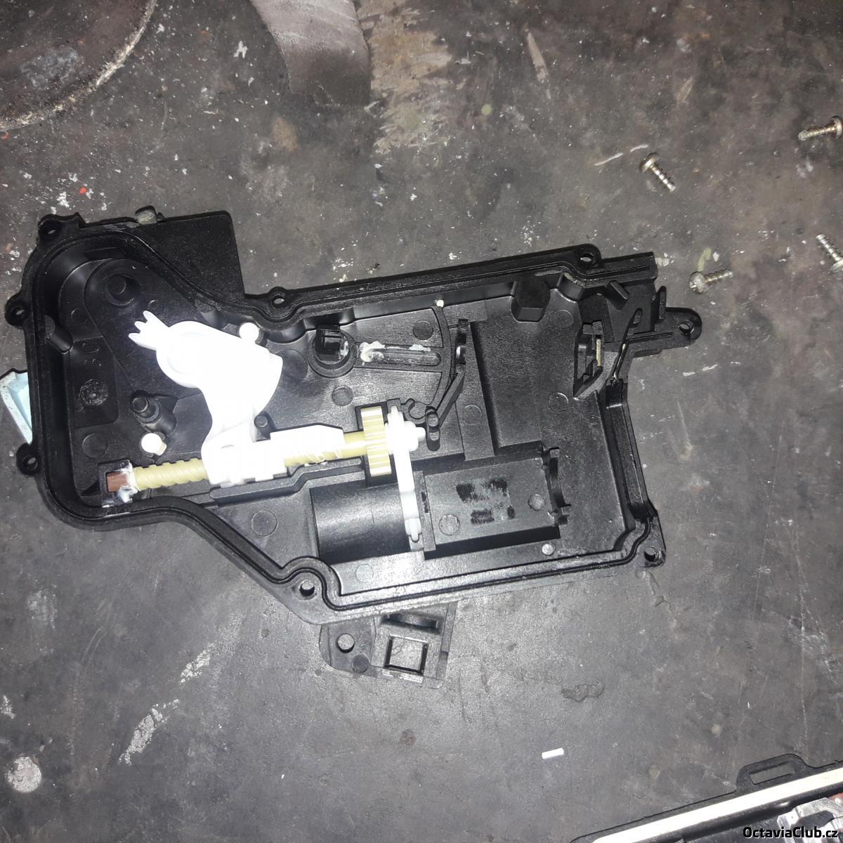

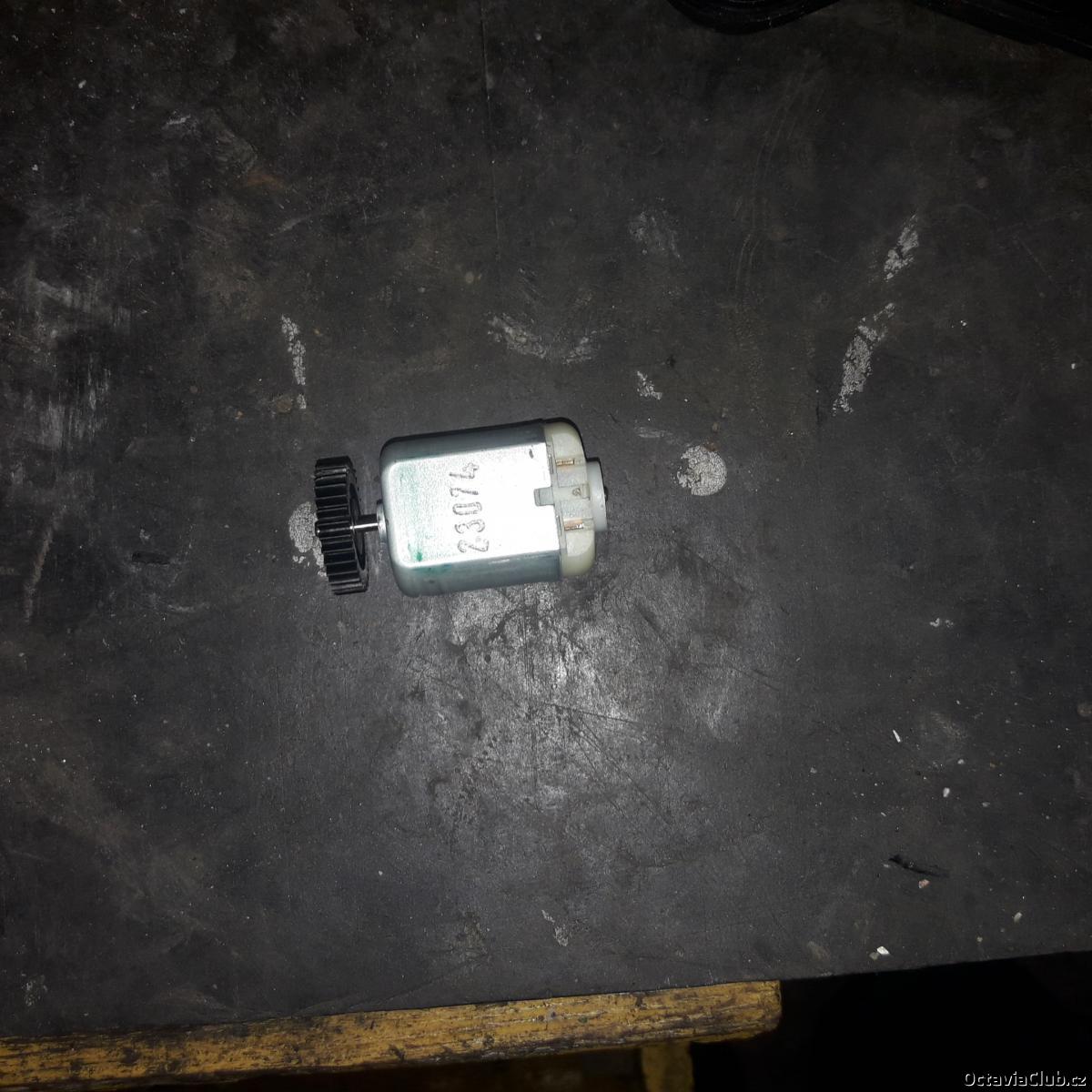

vyndáme nejprve ten větší ten ovládá zamykání a odmykání a pokusíme se ho rozebrat

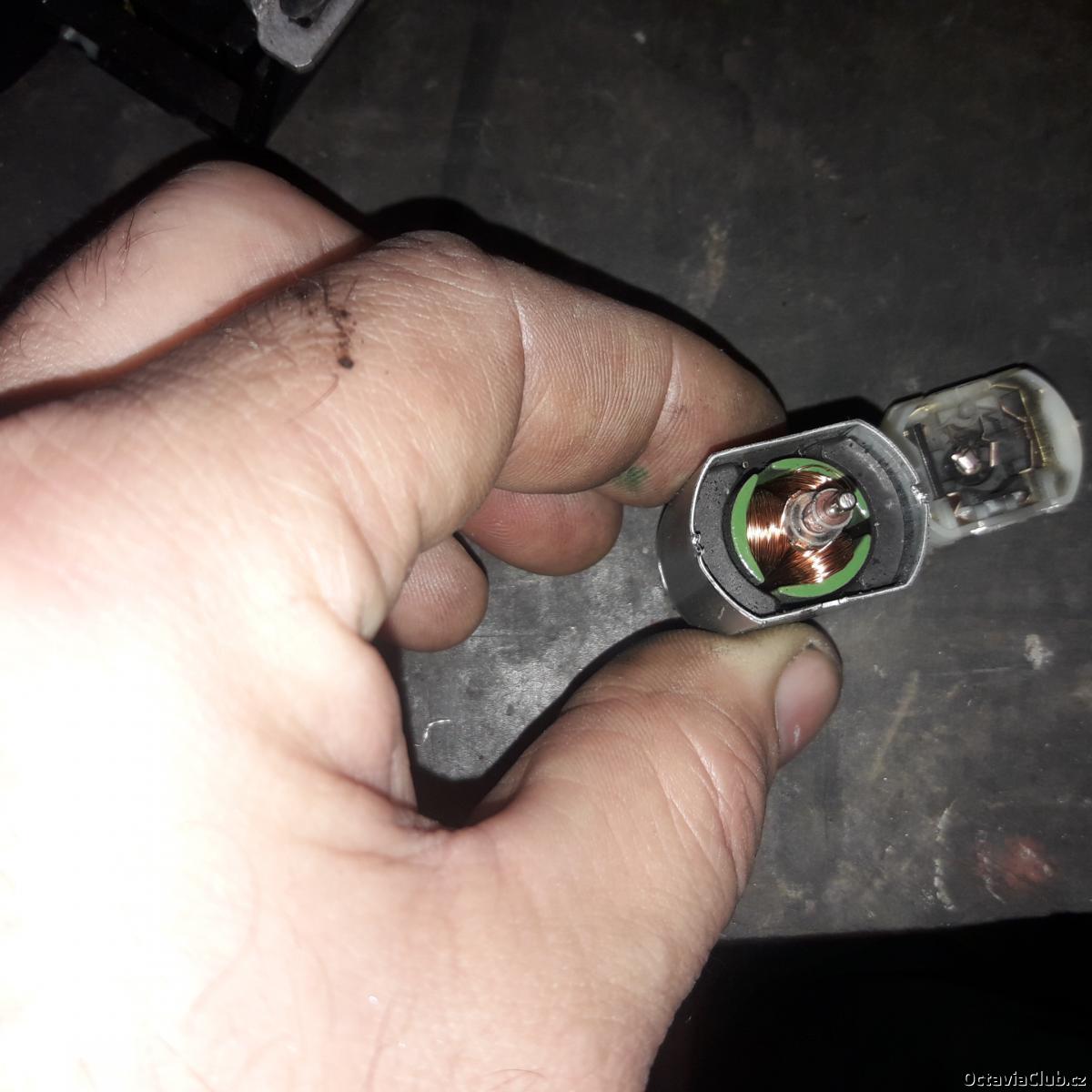

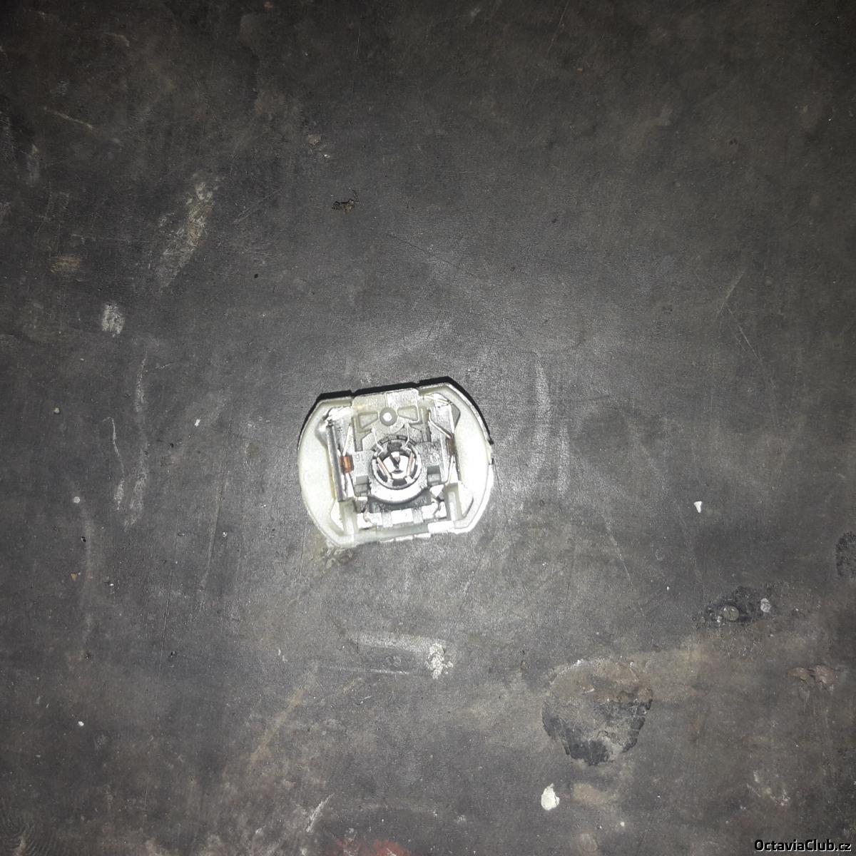

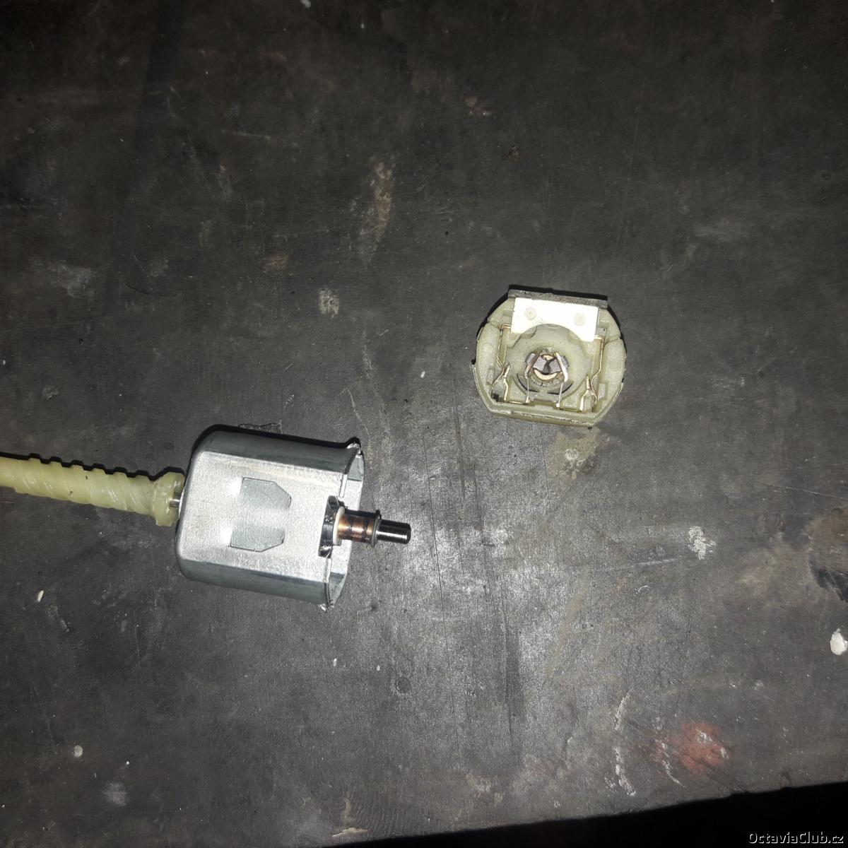

umělohmotné víko motorku je zajištěno kovovými zobáčky,ty odehneme a opatrně sundáme to vrchní víko
uvnitř toho víka sou uhlíky -kouknem jestli nejsou sjetý či nák poškozený
problém spočívá v zaneseném komutátoru samotného motorku,zanese se uhlíkovým prachem a nechodí jak má
vemem jemný smirek a komutátor očistíme a jehlou proškrábneme drážky komutátoru
poté motorek složíme a odskoušíme za pomoci 12V zda točí jak má
pokud točí vyndáme ten druhej motorek,kterej slouží k blokování mechanismu zámku také ho rozeberem a opravíme stejným způsobem jako ten první motorek

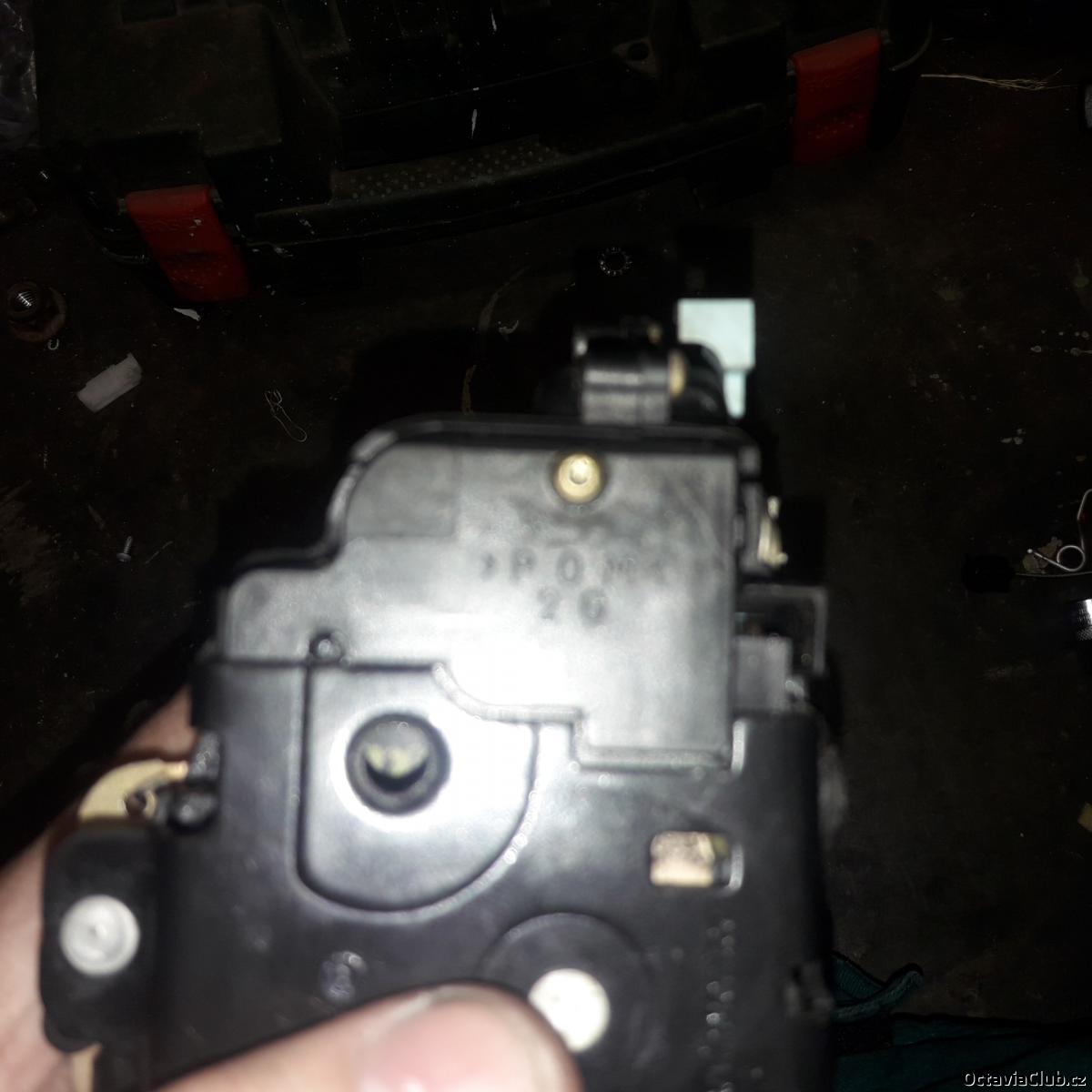

po té co máme odskoušené oba motorky je třeba celý zámek poskládat,postupujem v klidu a pečlivě aby vše sedlo jak má
po složení elektrické části zámku,zkompletujem do sebe mechanickou a elektrickou část zámku,zajistíme šroubky a nacvaknem jistící pružinu
ted si vyskoušíme zda je zámek mechanicky funkční,zacvaknem západku a musí jít otevřít jak táhlem pro lanko venkovní kliky tak táhlem pro bovden vnitřní kliky :napad:
