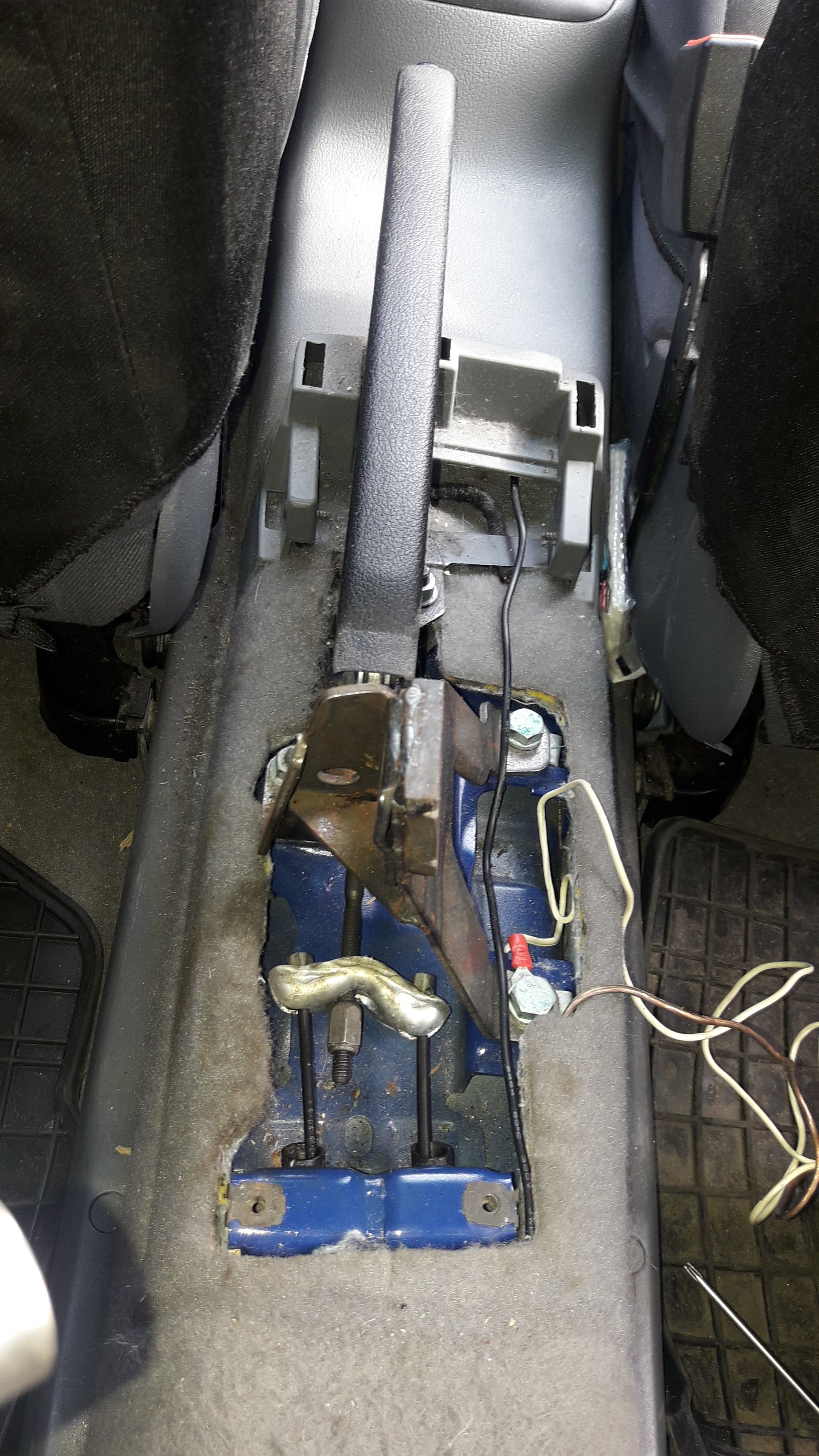

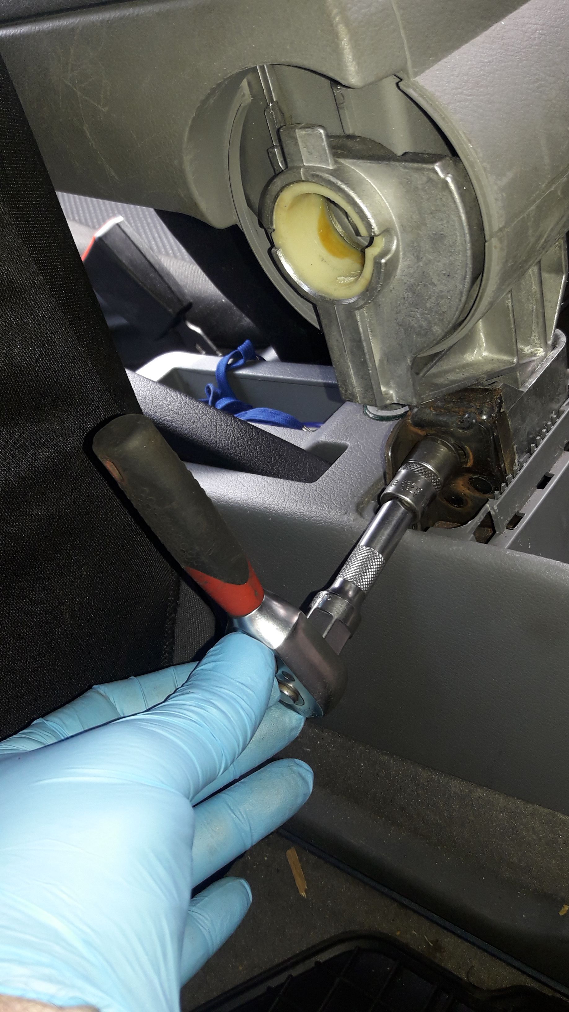

posunout sedadlo řidiče a spolujezdce co nejvíc dopředu

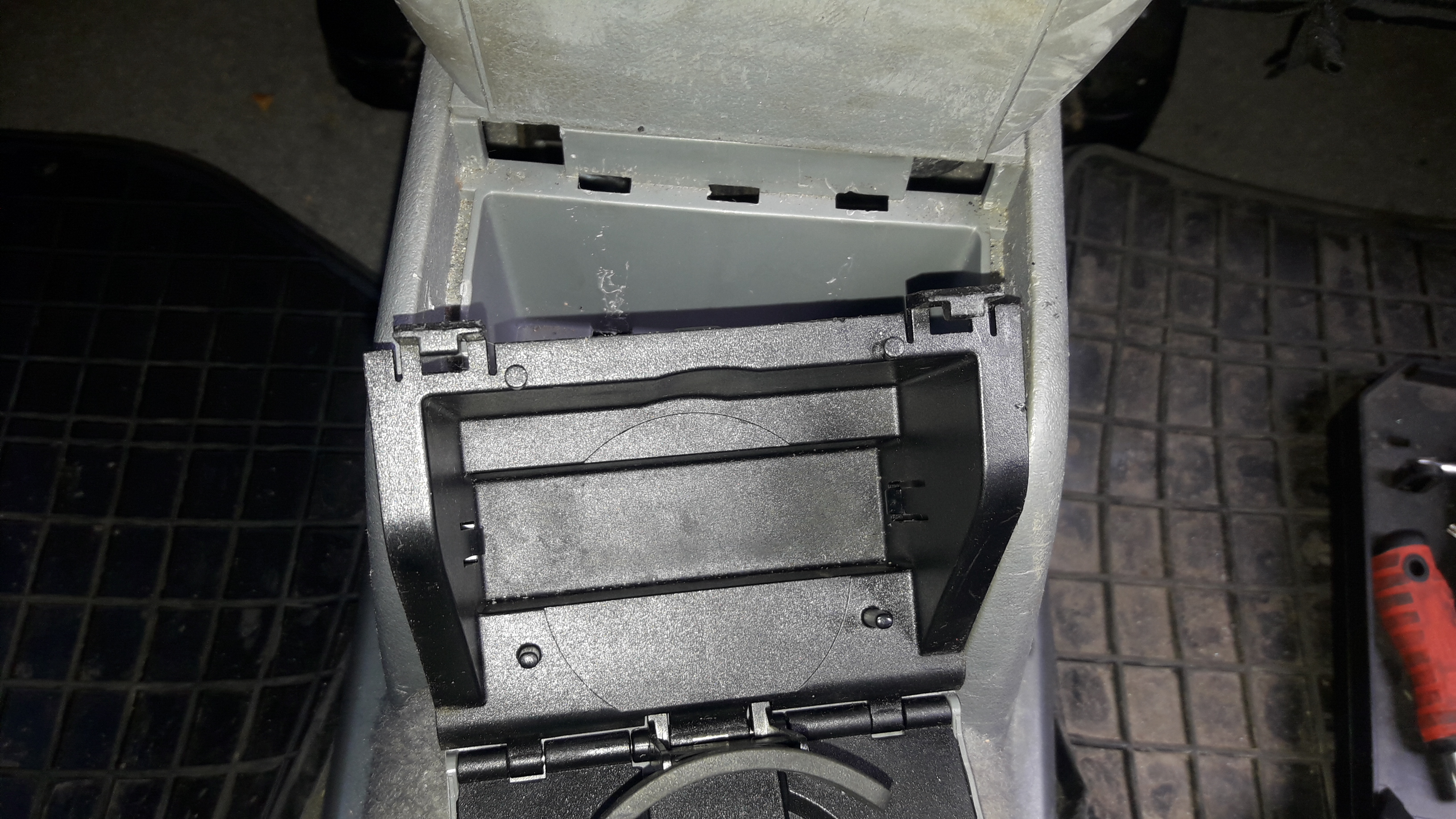

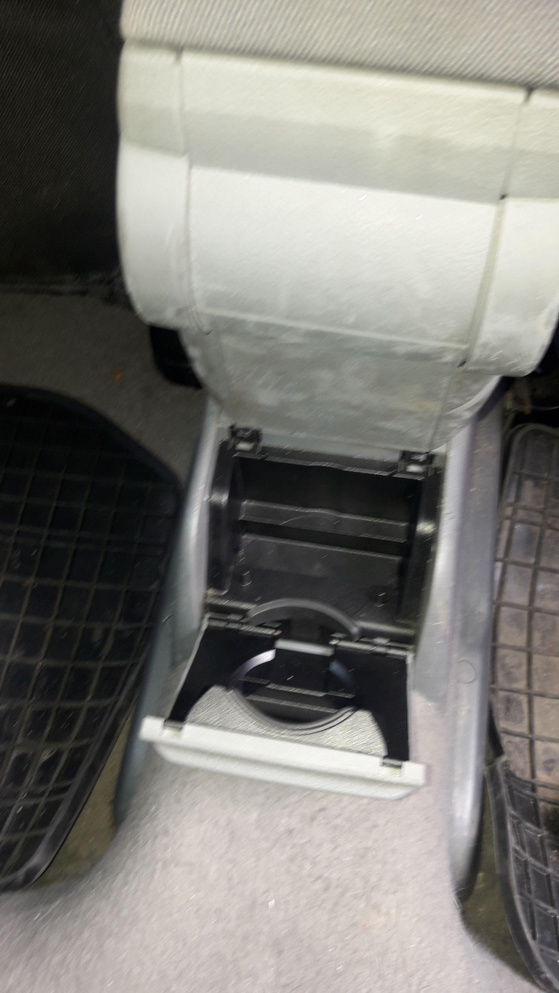

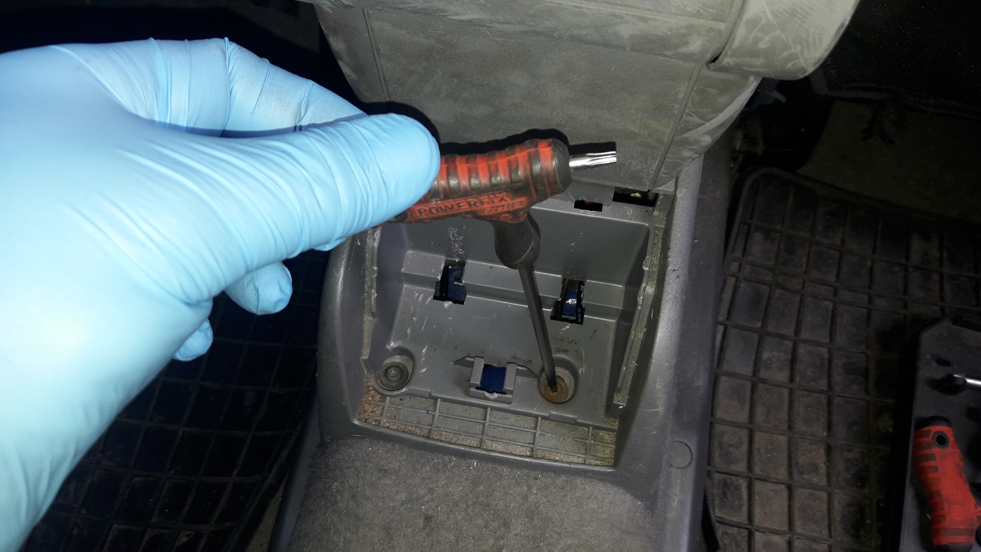

vzadu otevřem popelník vyjmeme ho ven
pod nim povolíme oba torxi co drží ten plast

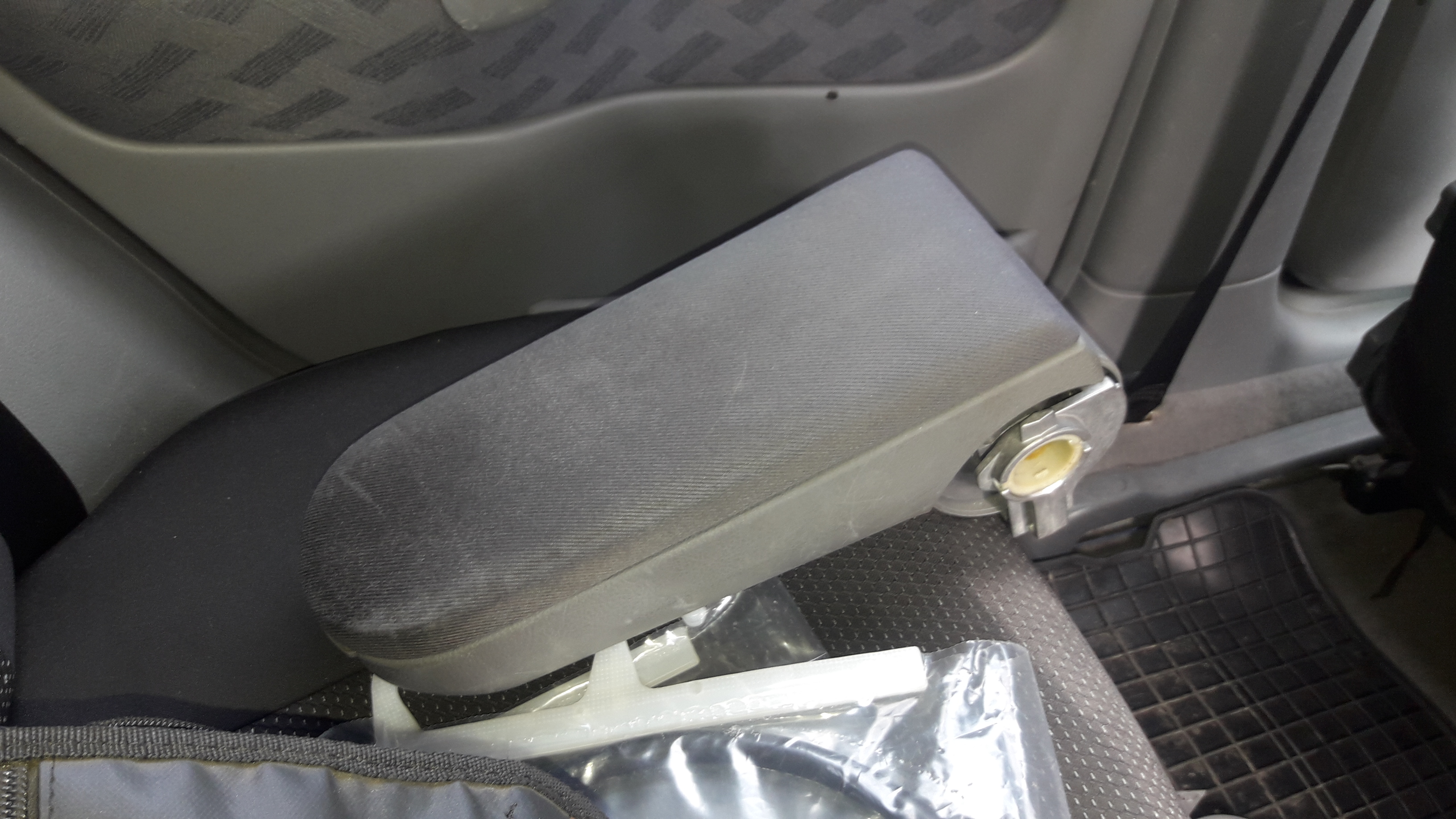

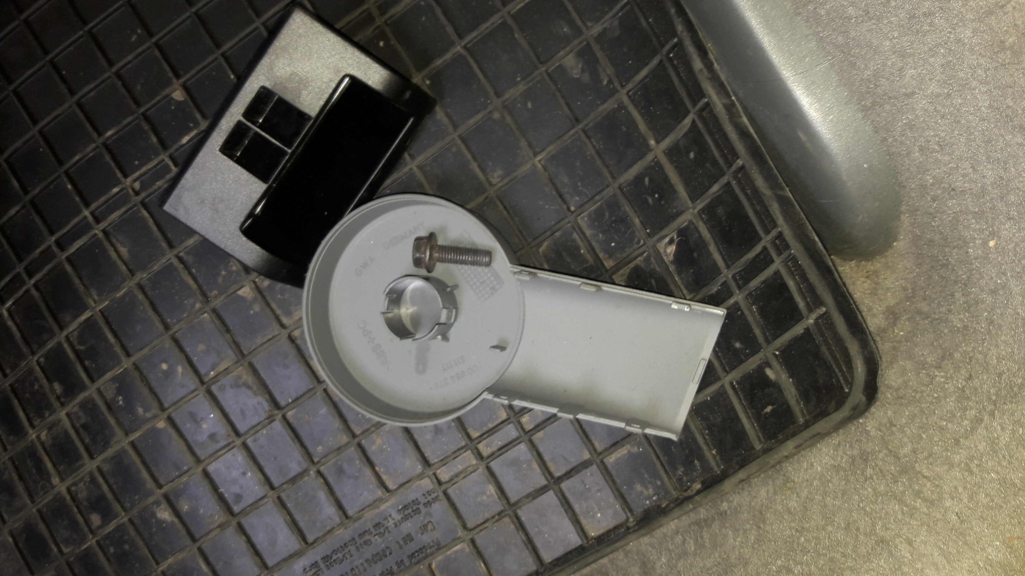

ted pokud máme loketní opěrku je třeba jí demontovat
vycvakneme z ní kryt a povolíme zajištovací šroub

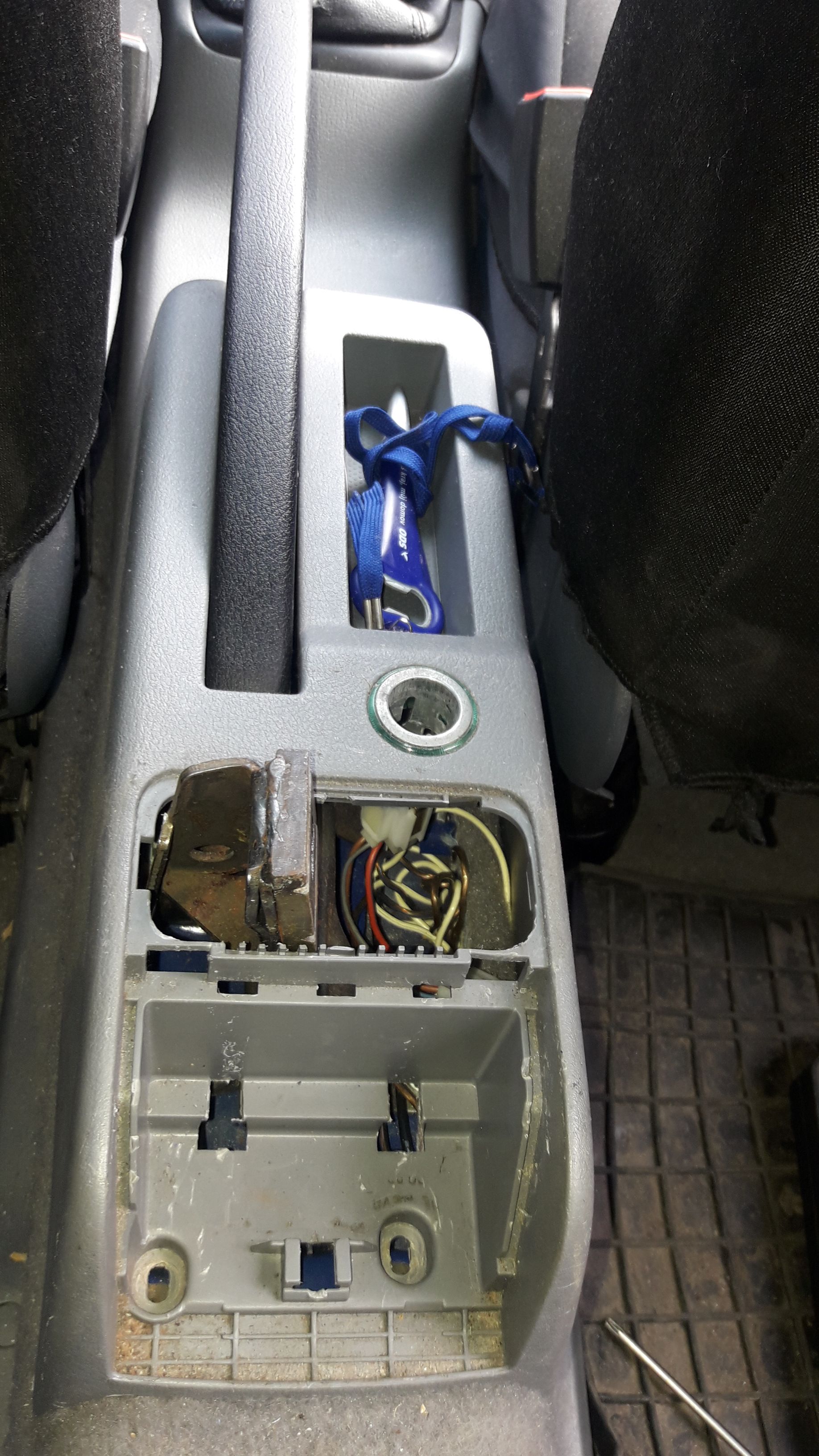

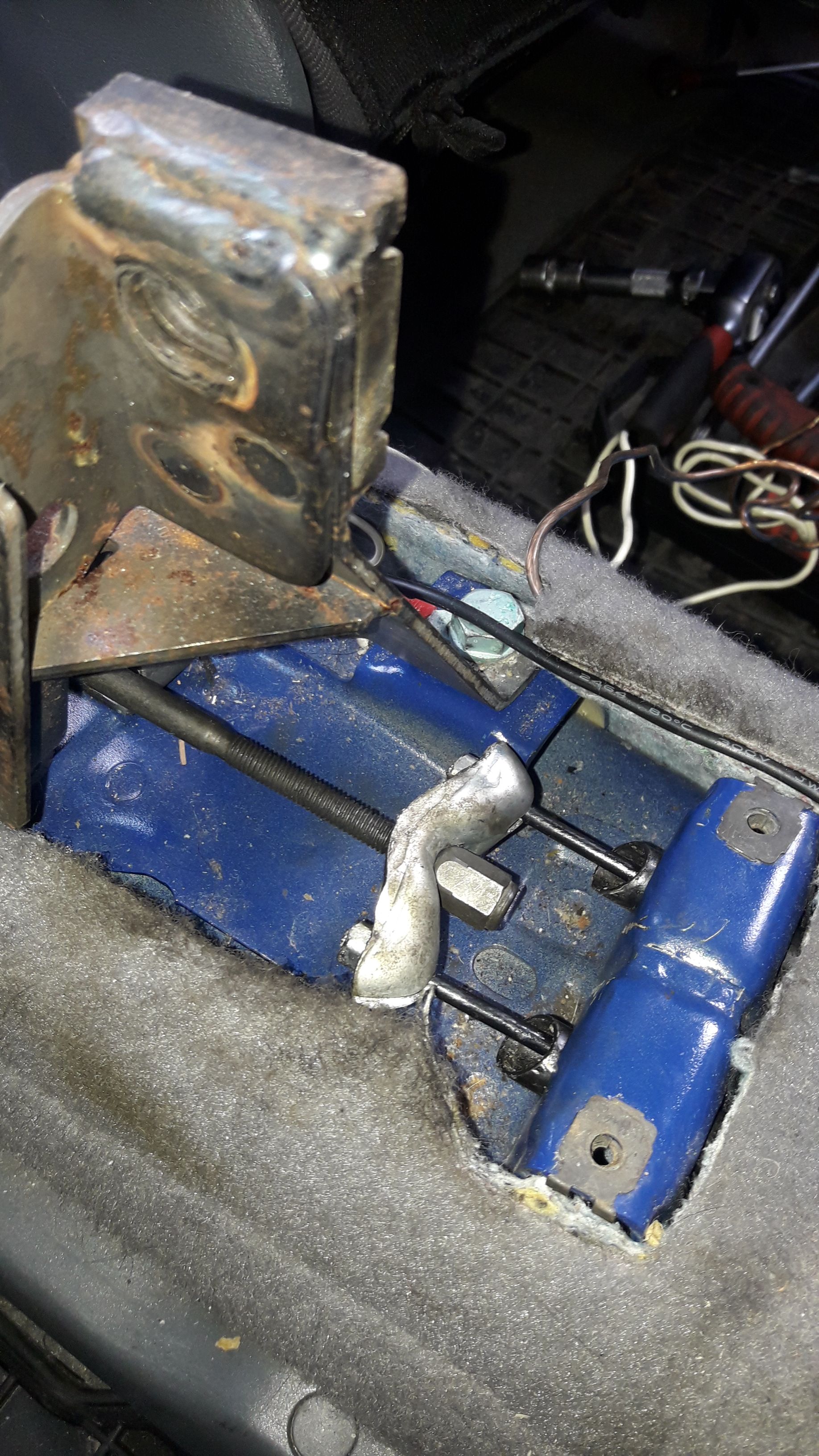

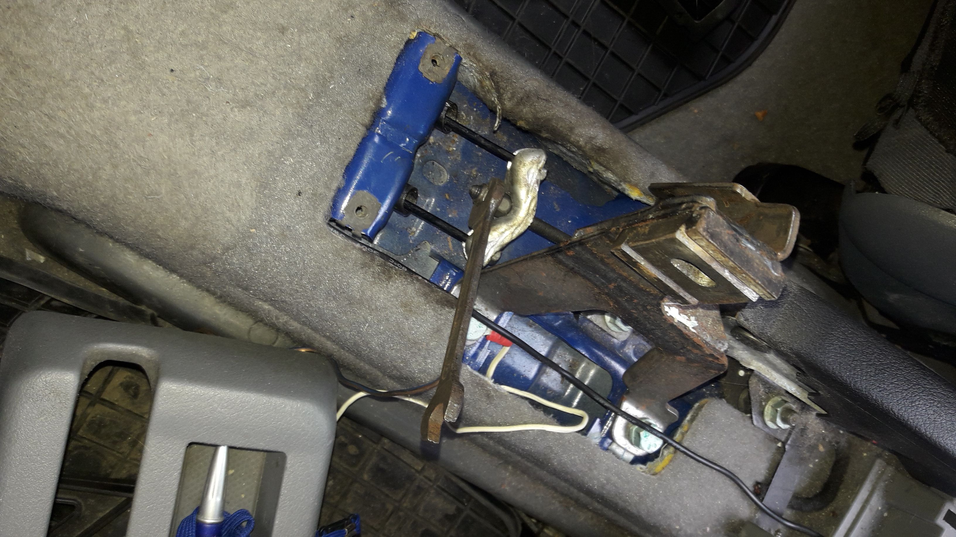

loketku dáme stranou a vyháknem ten středovej plast,odpojíme zásuvku zapalovače a dáme stranou

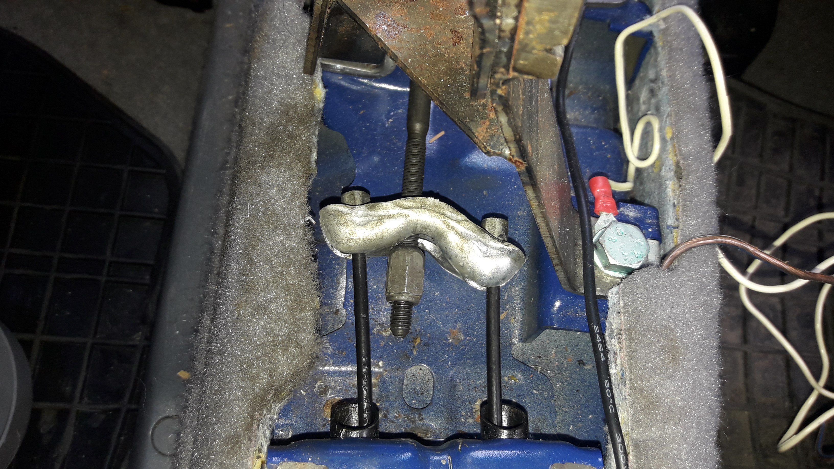

ted si co to de povolíme štelovací matku ruční brzdy a oba lanovody vyháknem z té misky

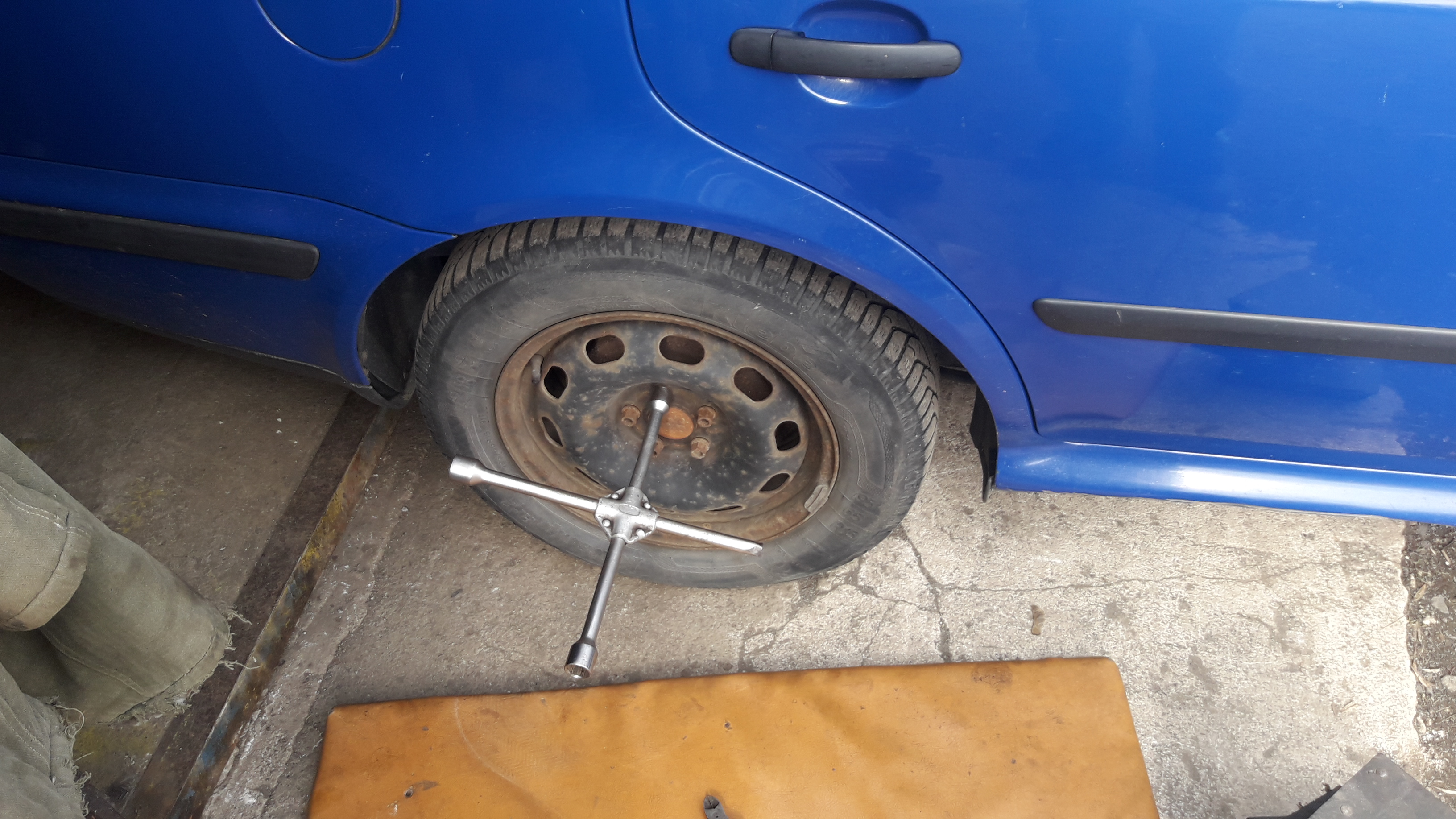

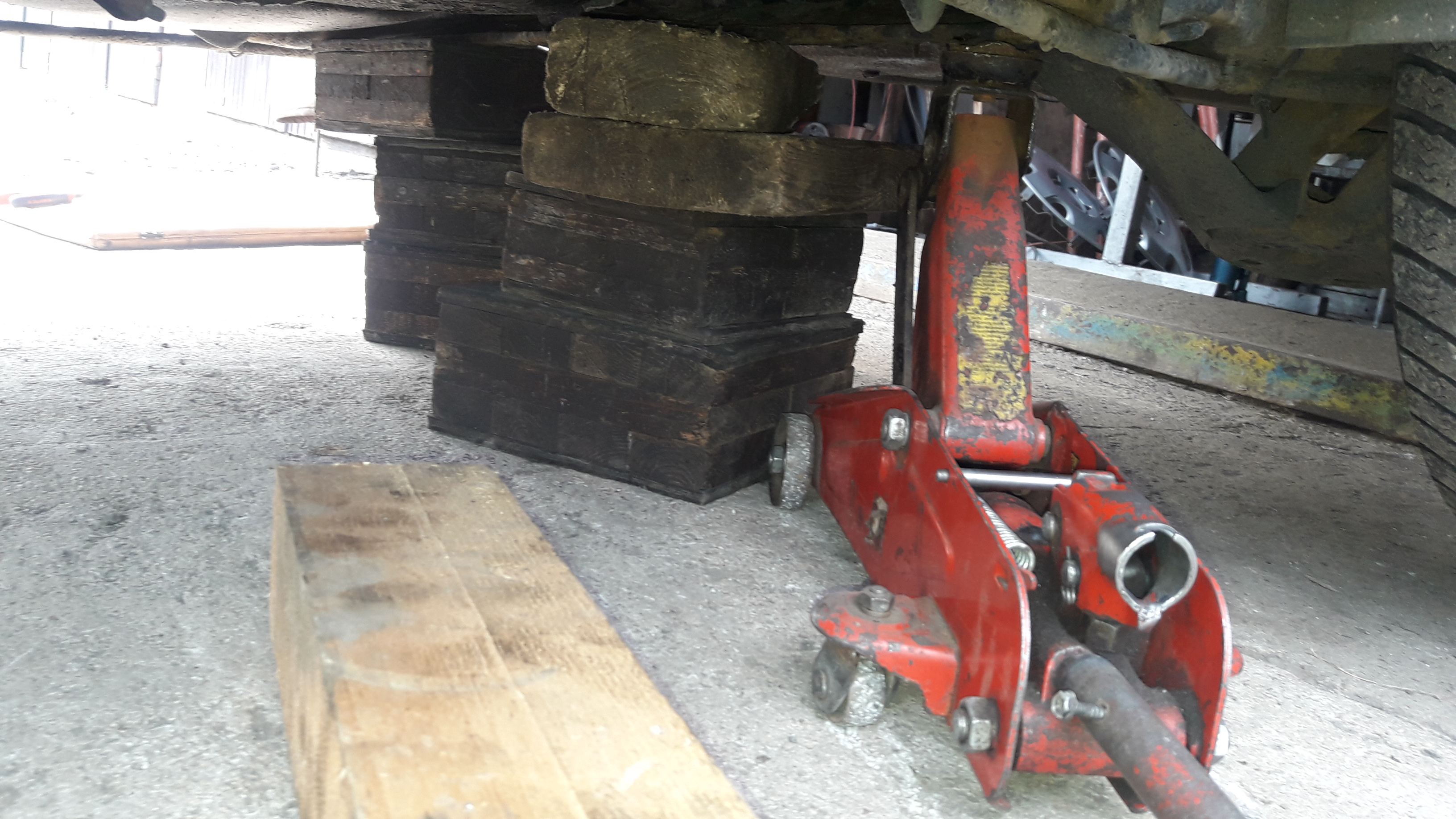

ted si povolíme šrouby u zadních kol

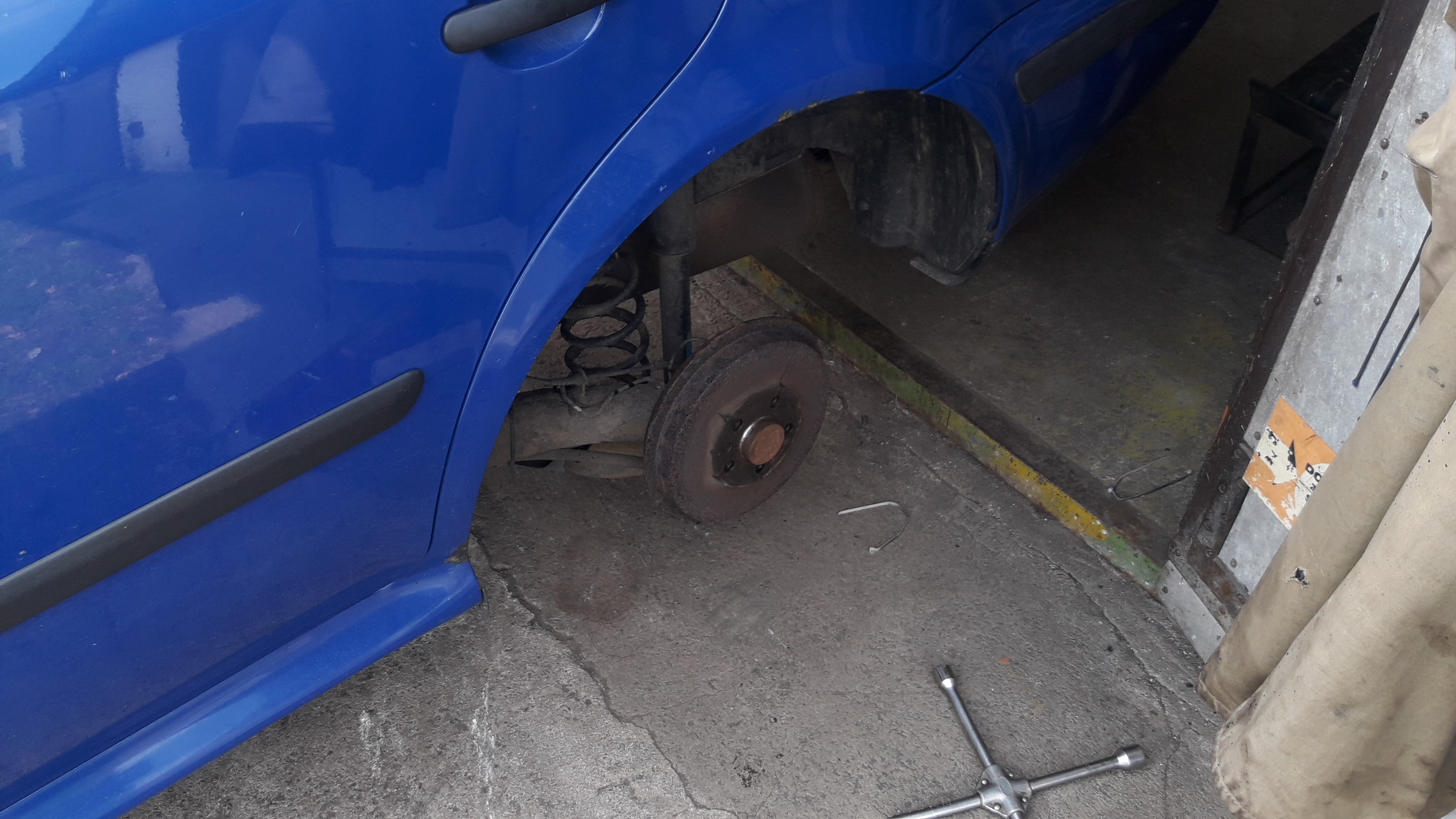

zvednem obě zadní kola podložíme a zajistíme tak aby na nás auto nespadlo :pozor:
sundáme obě kola

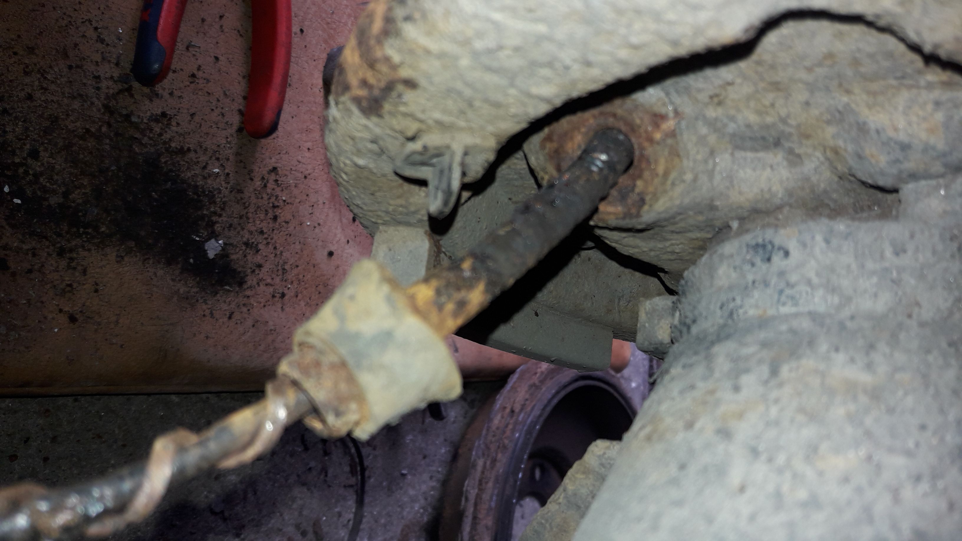

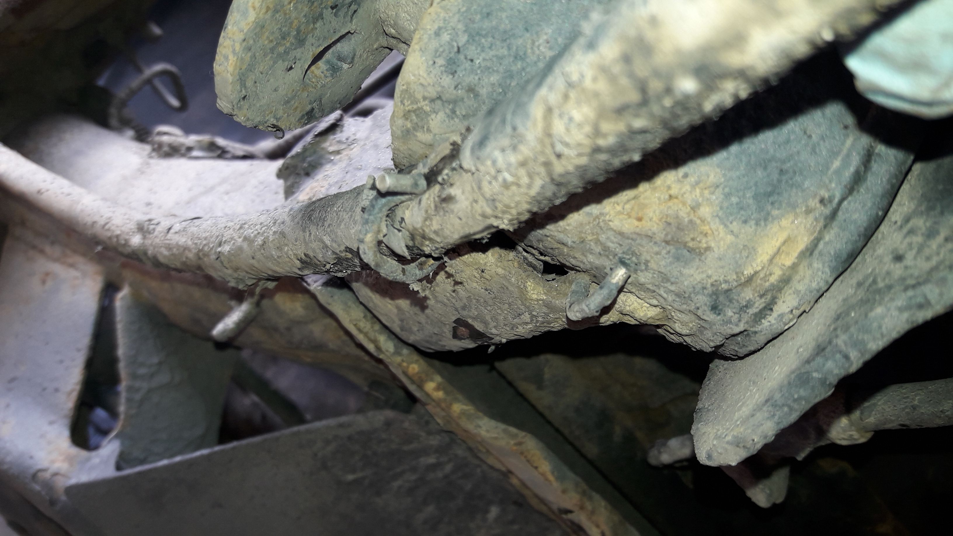

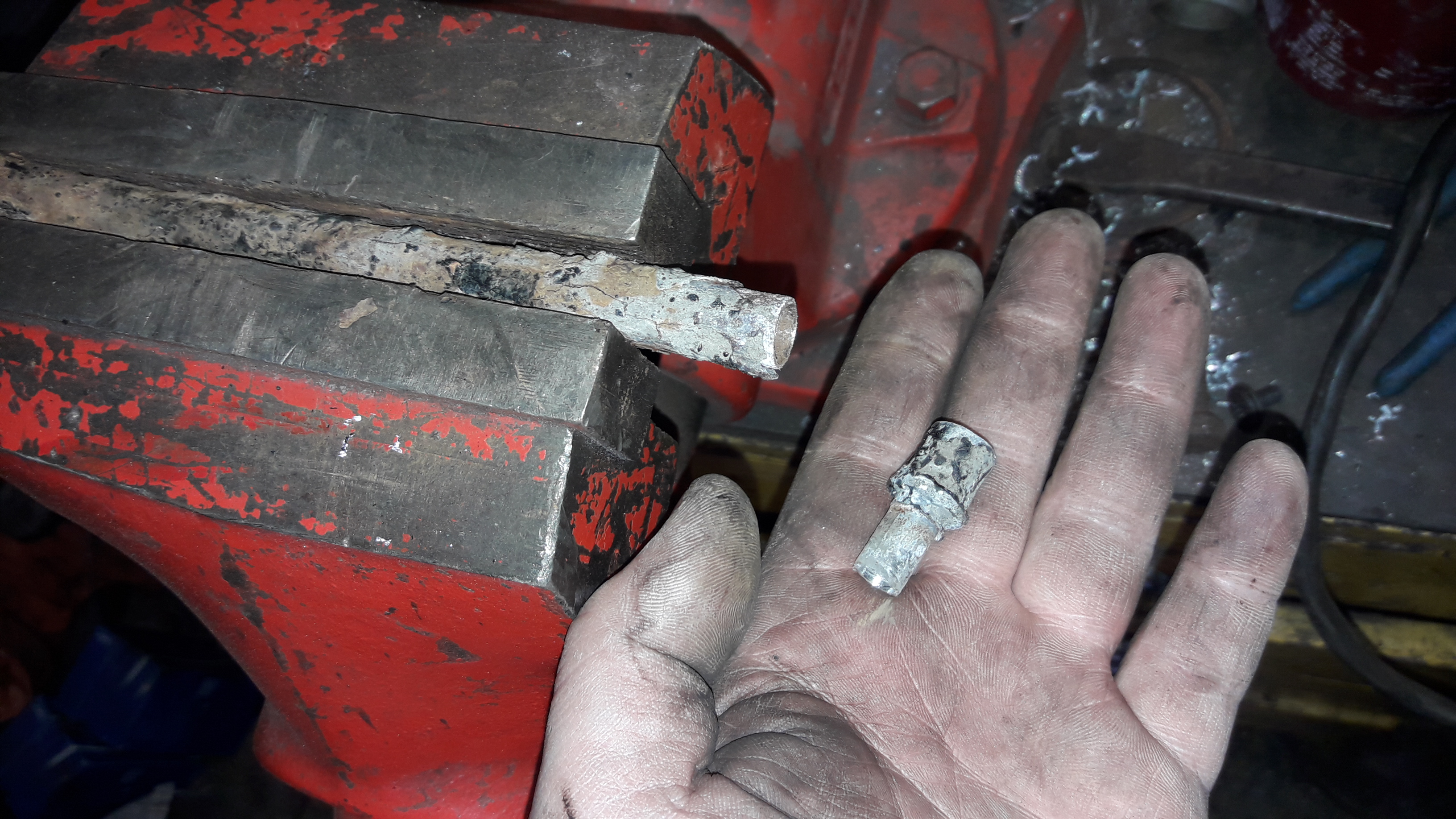

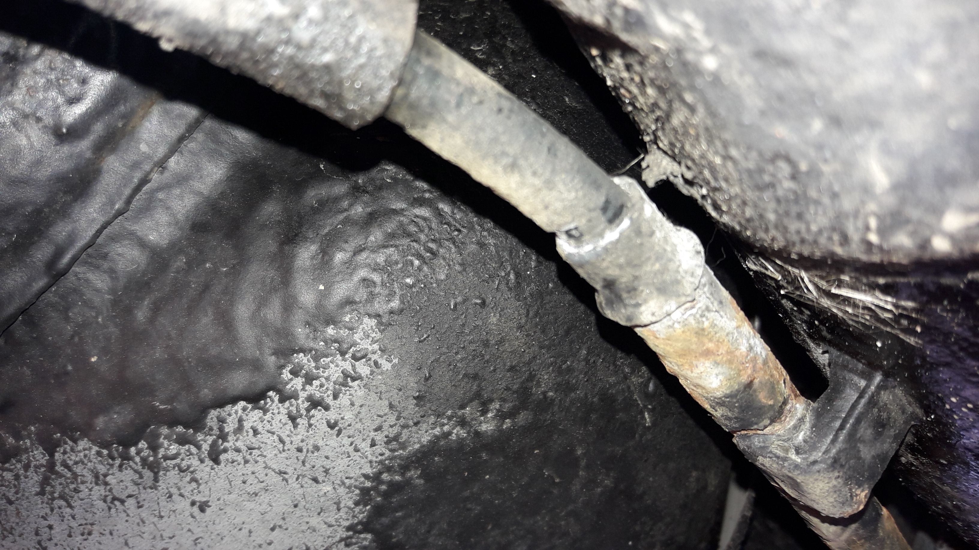

ted si pod autem odjistíme oba lanovody sou zaháklé v drátové sponě a nasunuté ve vodící trubce

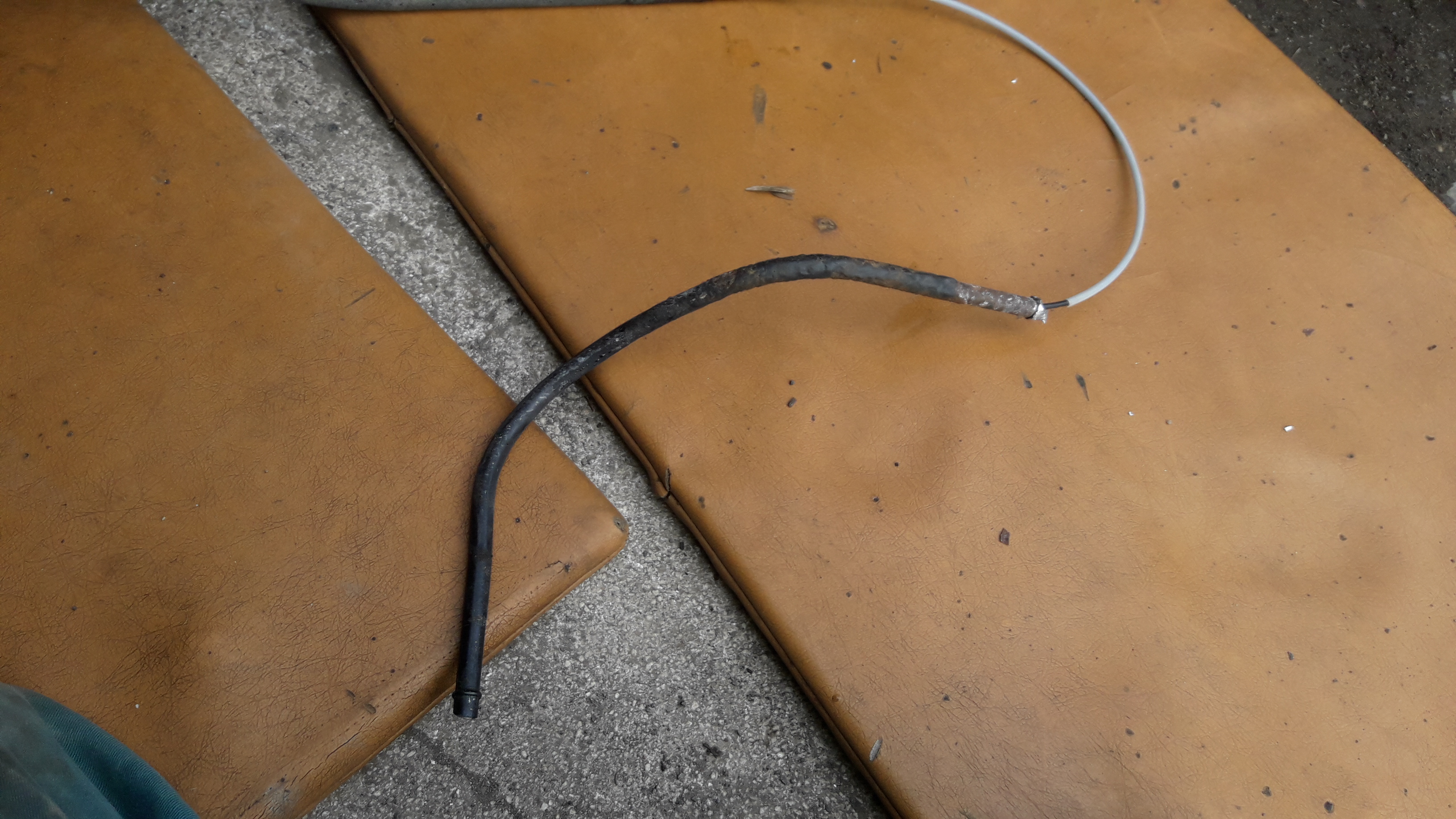

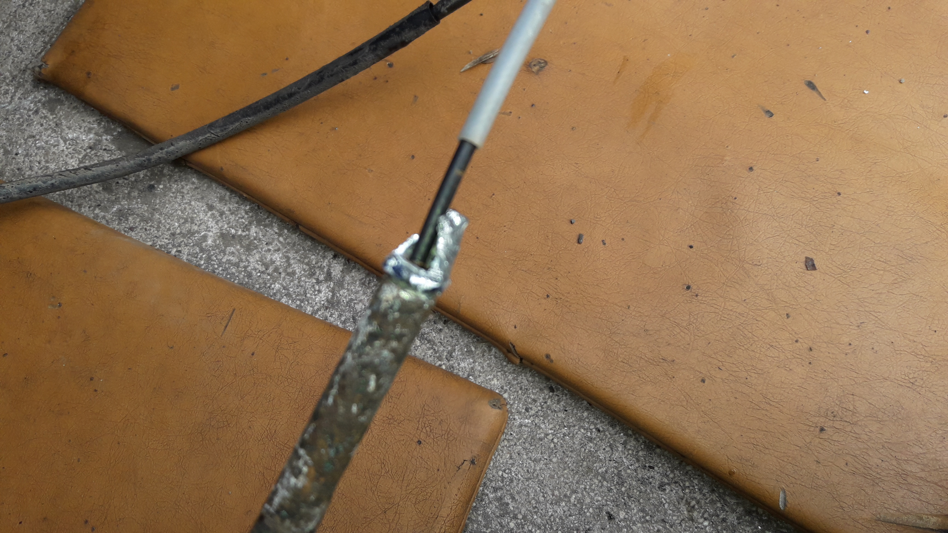

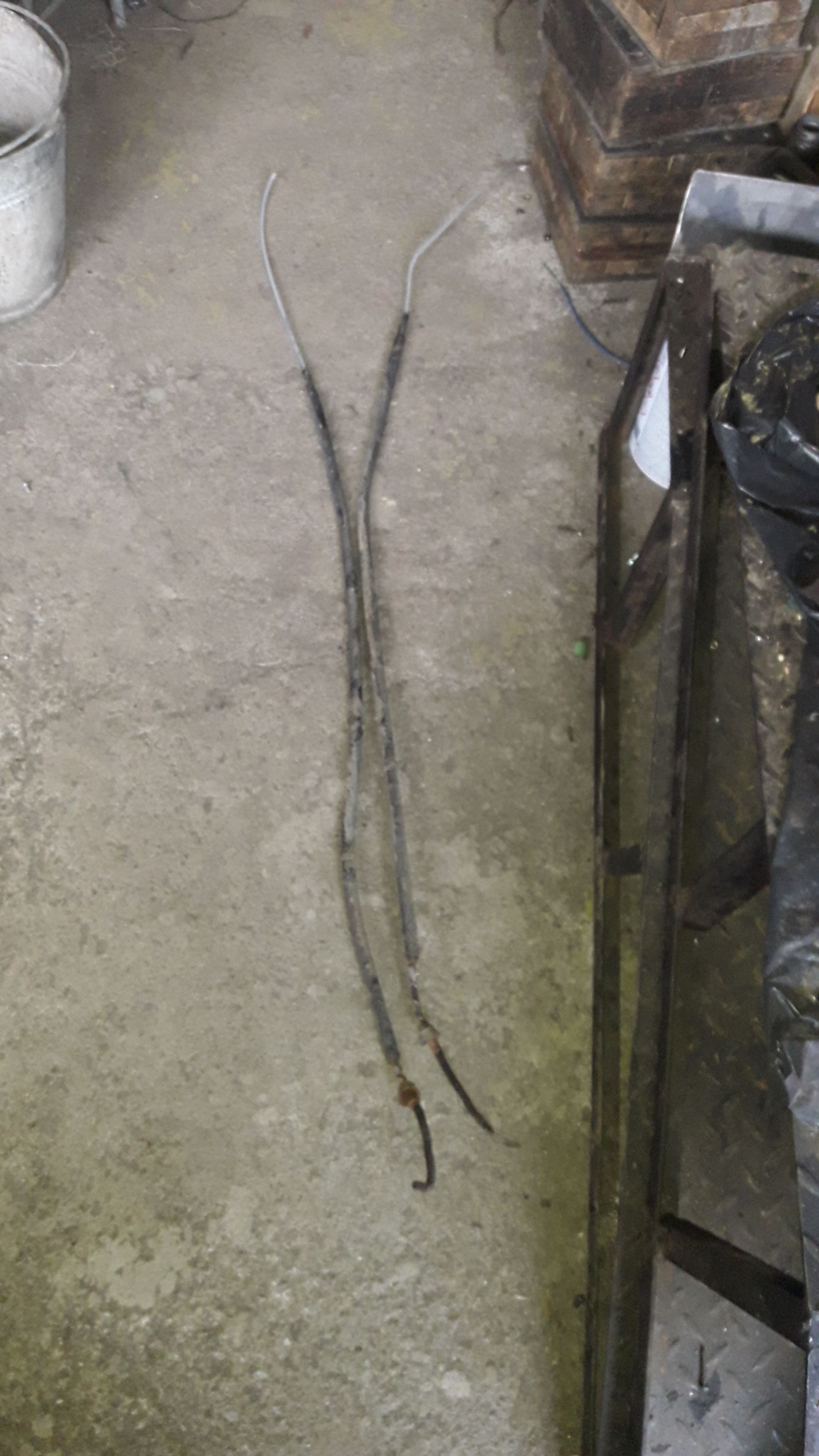

tady nastává problém lanovod nejde vytáhnout z trubky protože ten hliníkový konec lanovodu dokonale zarezne ve vodící trubce :tone:
řešil sem to vytažením obou vodících trubek lanka ruční brzdy ven z vozu -sou nasunutý v gumové průchodce nad tepelným štítem výfuku a zacvaklý v plastovém tržáku dou ven poměrně v klidu akorát ten plastovej držák většinou praskne má svá léta :napad:

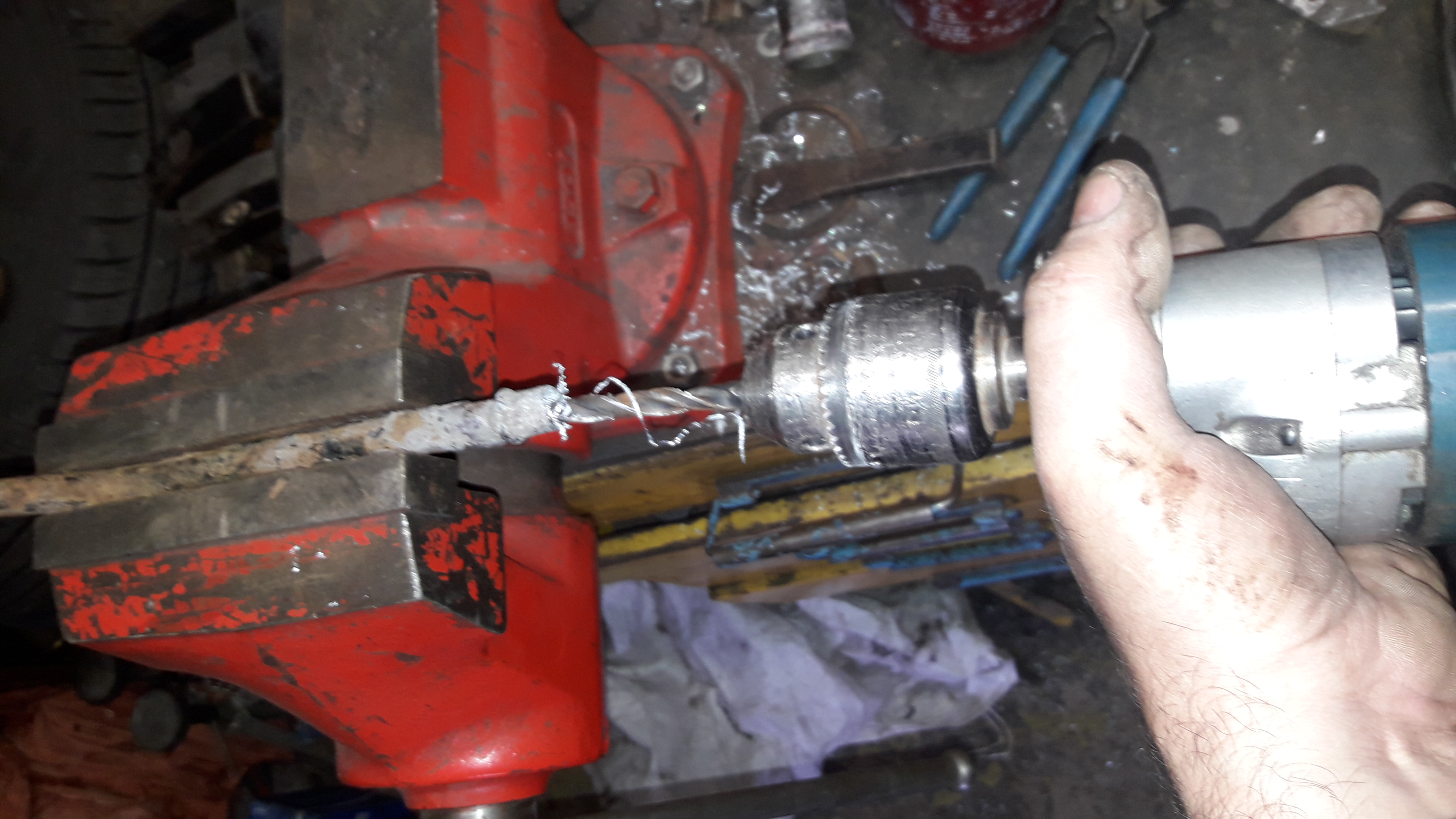

ted sem usek oba lanovody u těch trubek vzal to do svěráku a ty hliníkový koncovky odvrtal
vyndal sem zbytek lanka z trubky a obě trubky očistil a natřel barvou od Alkytonu :super:

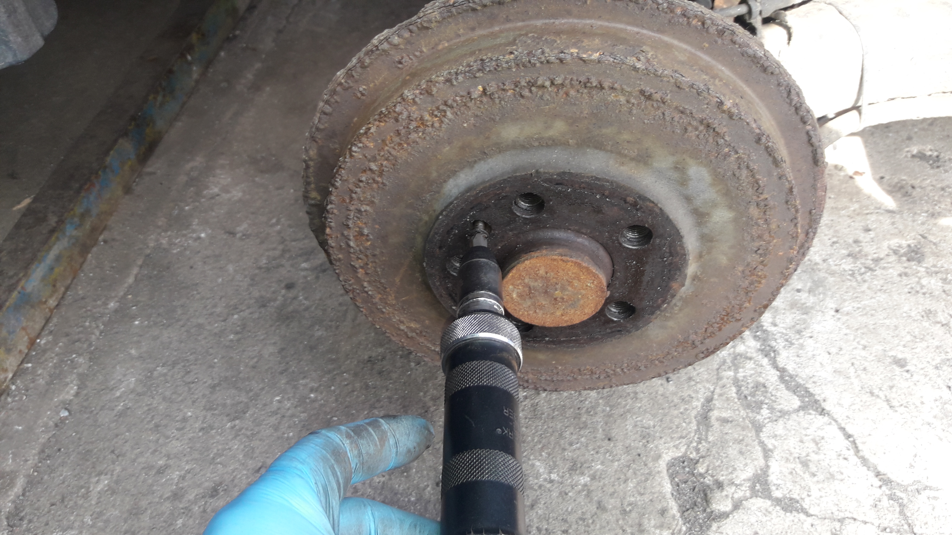

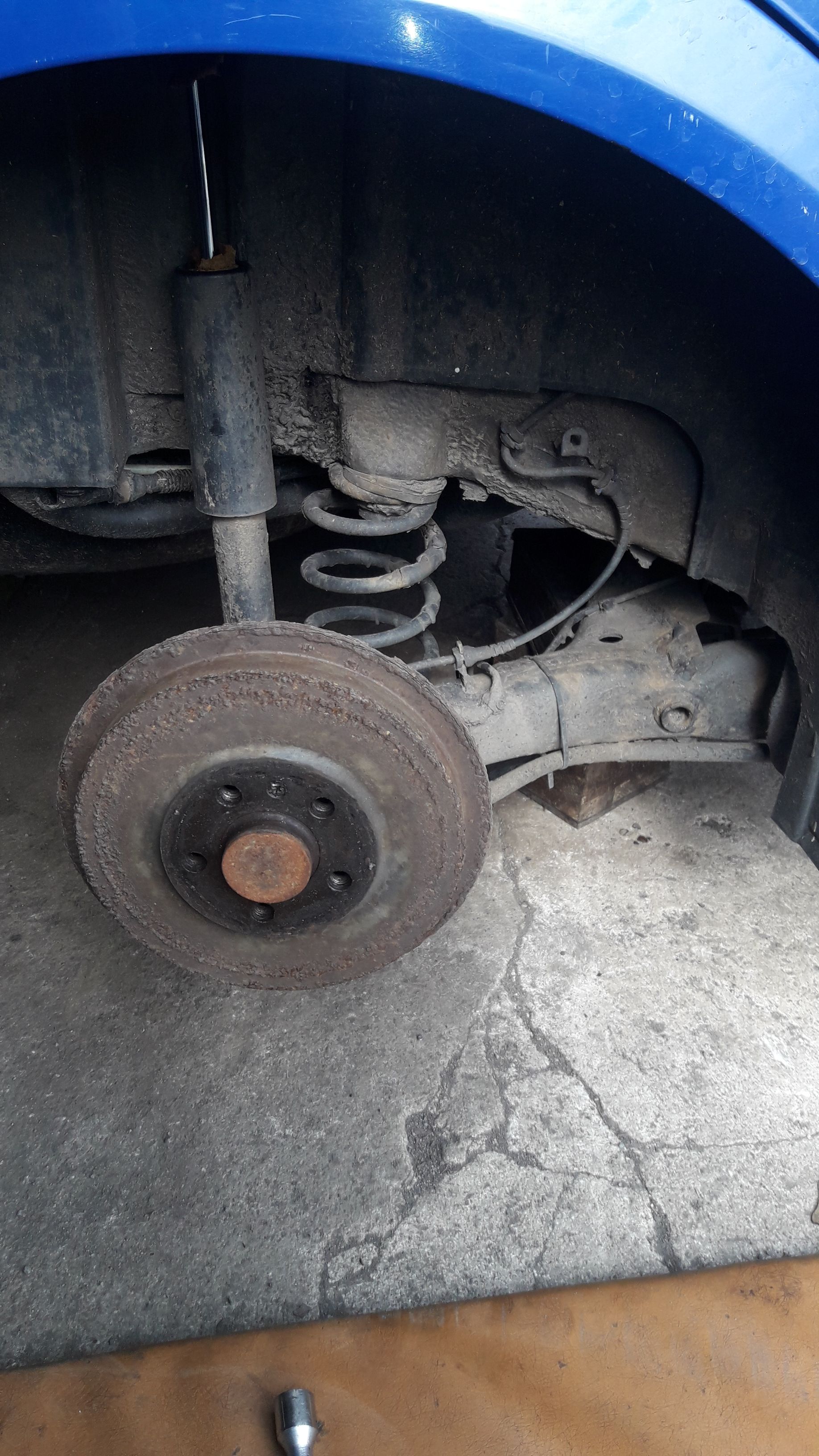

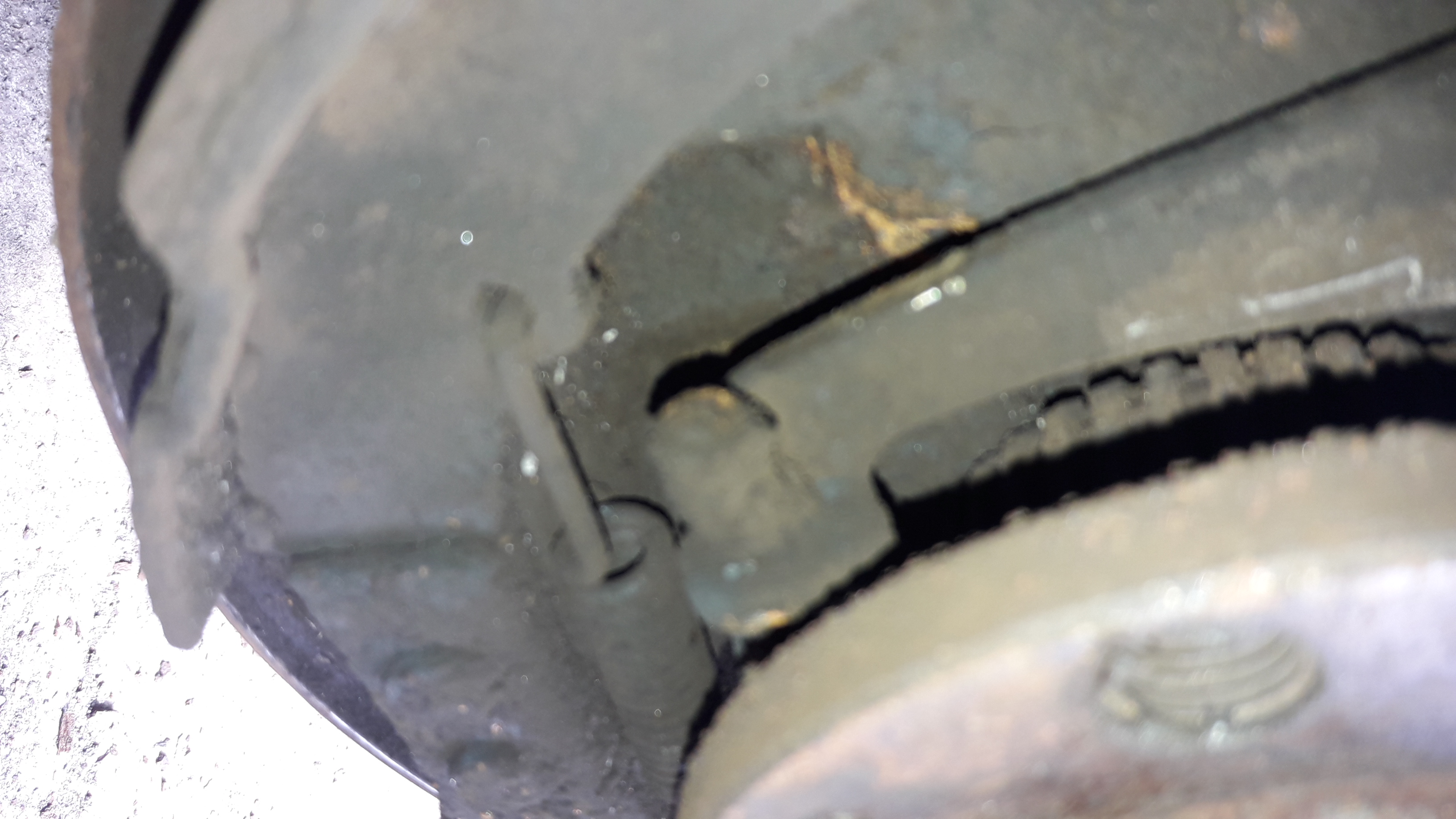

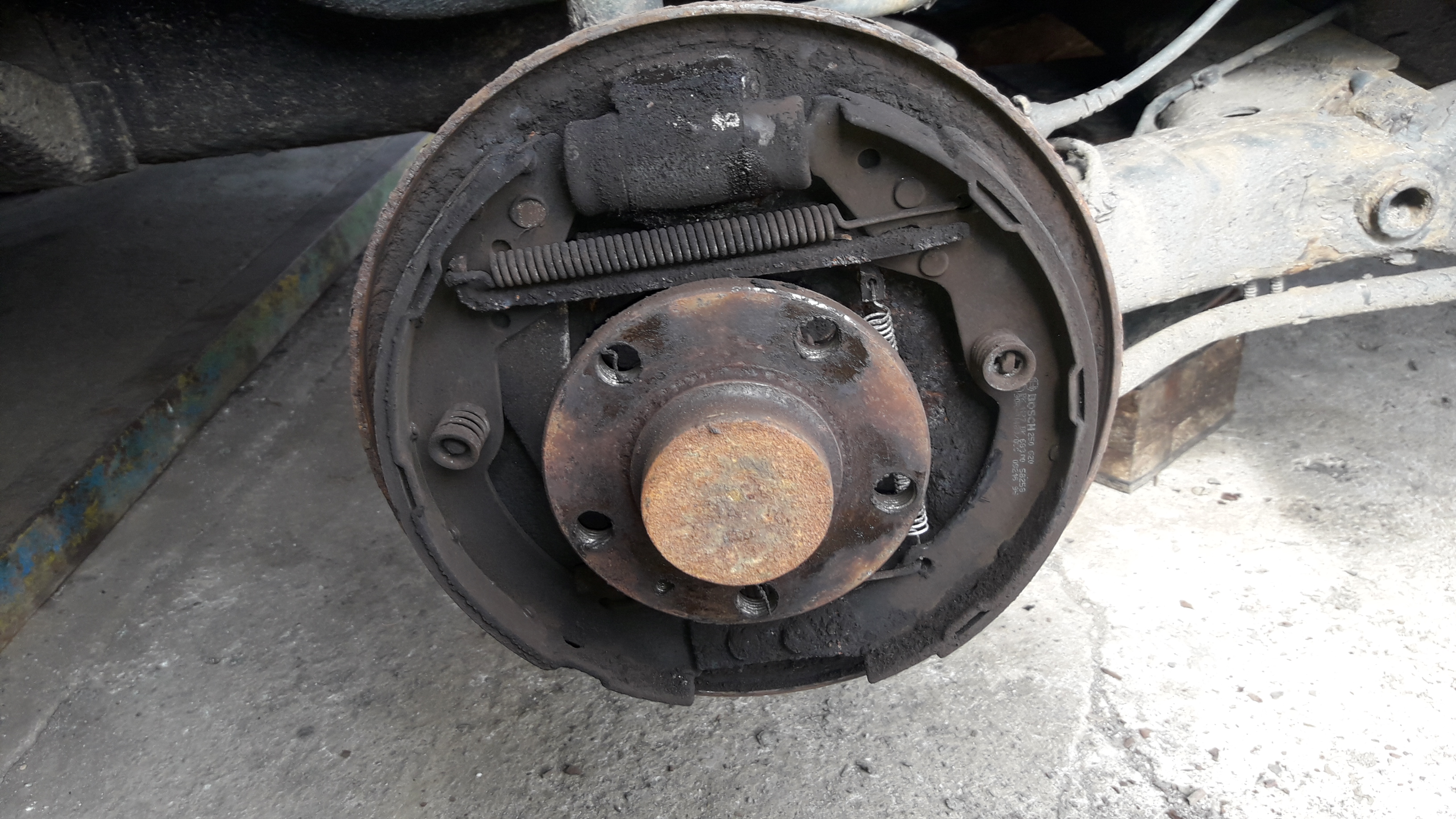

ted je třeba schodit oba brzdový bubny
ted si plochým šroubovákem přez závit kolového šroubu nahmátnem klínek samostavu a vysunem směrem vzhůru
tím se stáhnou brzdové pakny a buben de stáhnout dolů

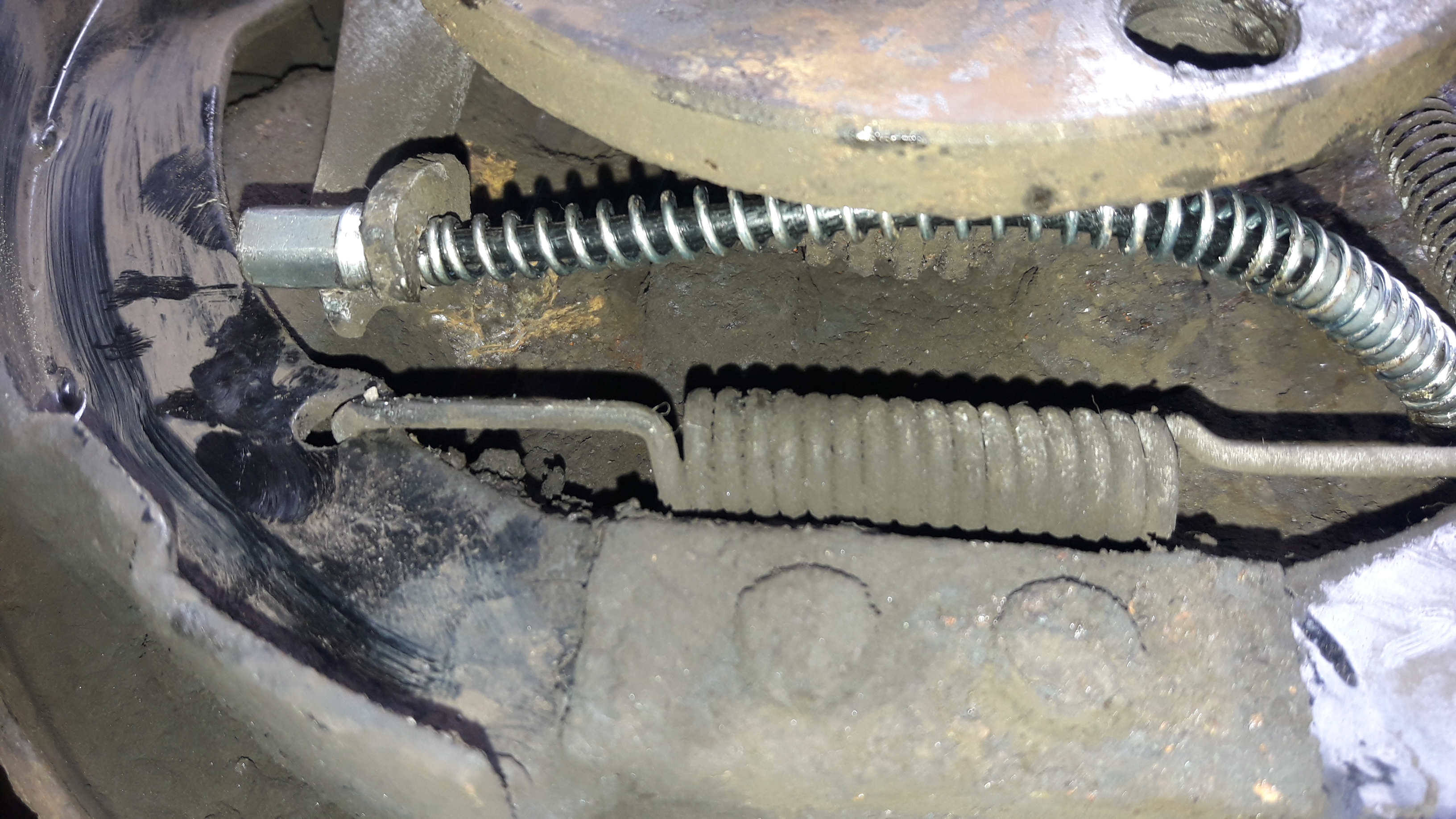

z klíče vyháknem lanovody a vytáhnem je ven
ze zadu je to většinou taky dobře zarezlý a je třeba to vydolovat silou
ted si celej vnitřek očistíme -já to vystříkal čističem brzd :napad:

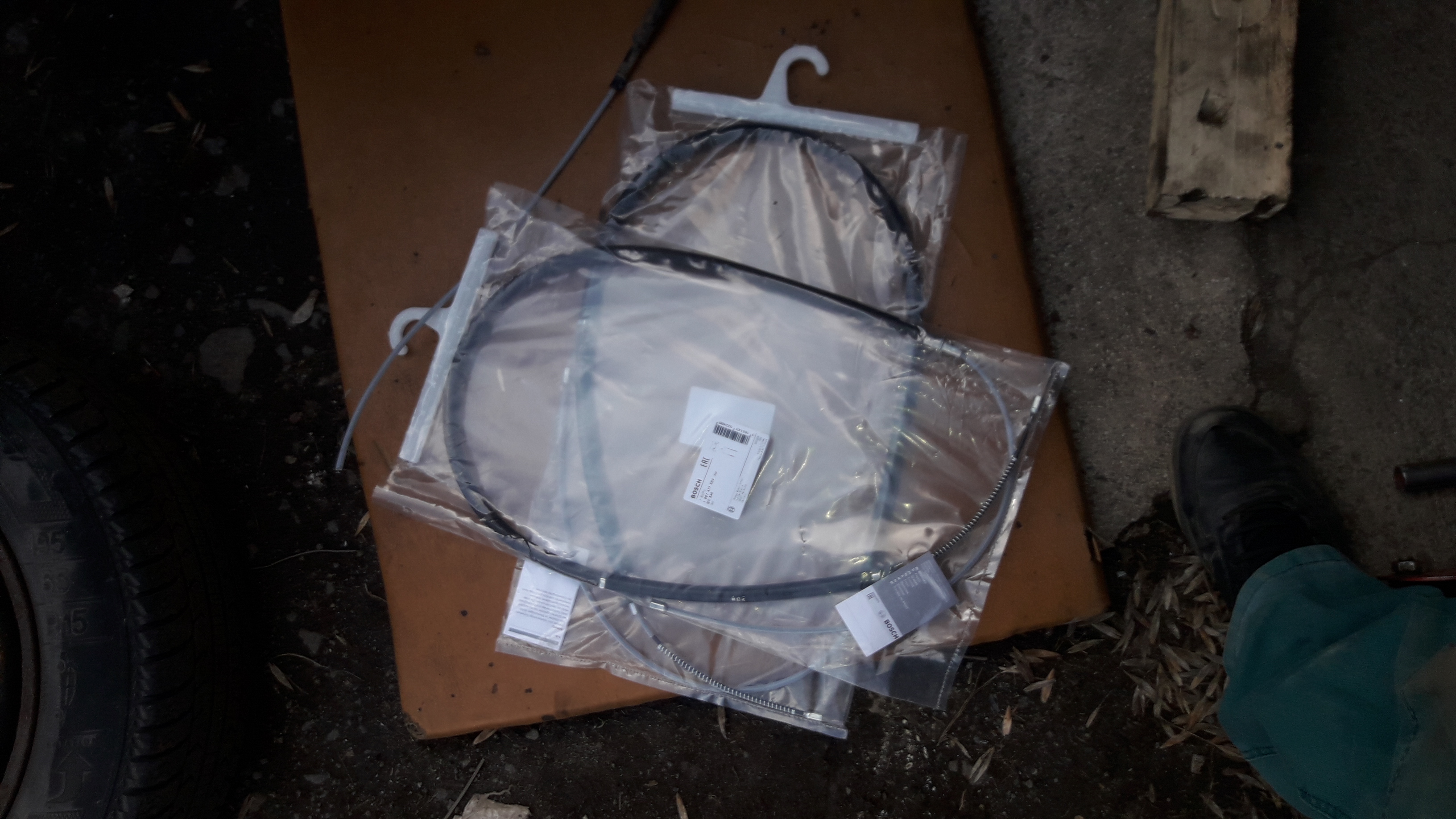

vemem nový lanovody

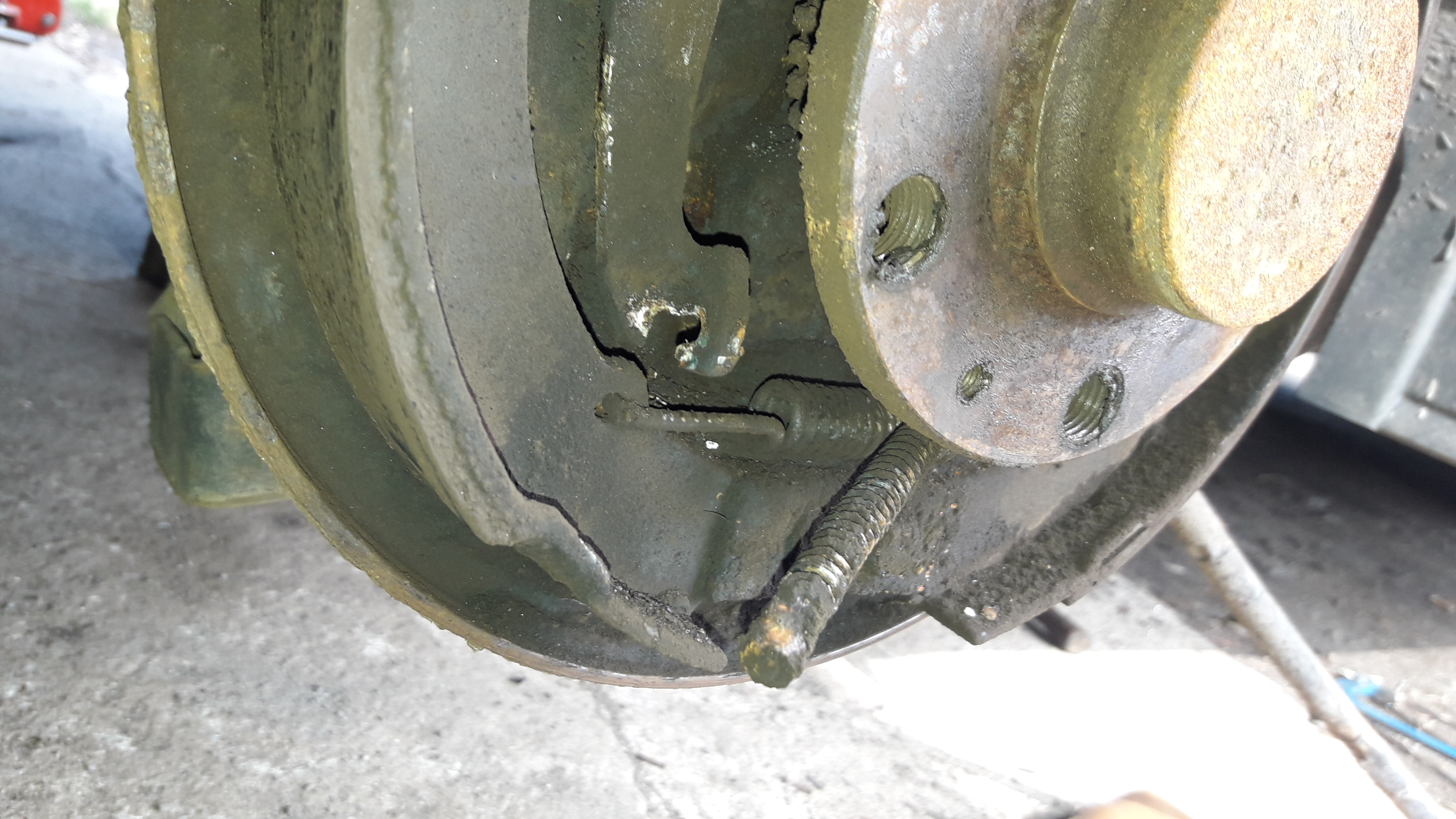

nejdřív ho nasunem k zadním brzdovým paknám a zaháknem do klíče
tu těsnící gumu co se ze zadu opírá o štít sem vyplnil mazivem
ted je třeba zajistit lanovod -originál to drží jistící plech pokud neni nebo pokud urezli či sou nák poškožený ty dvě závitové tyčky stačí nám umělohmotná stahovací páska :napad:
lanovod natlačíme tak aby ta guma co nejvíc těsnila a zajistíme ho k nápravě

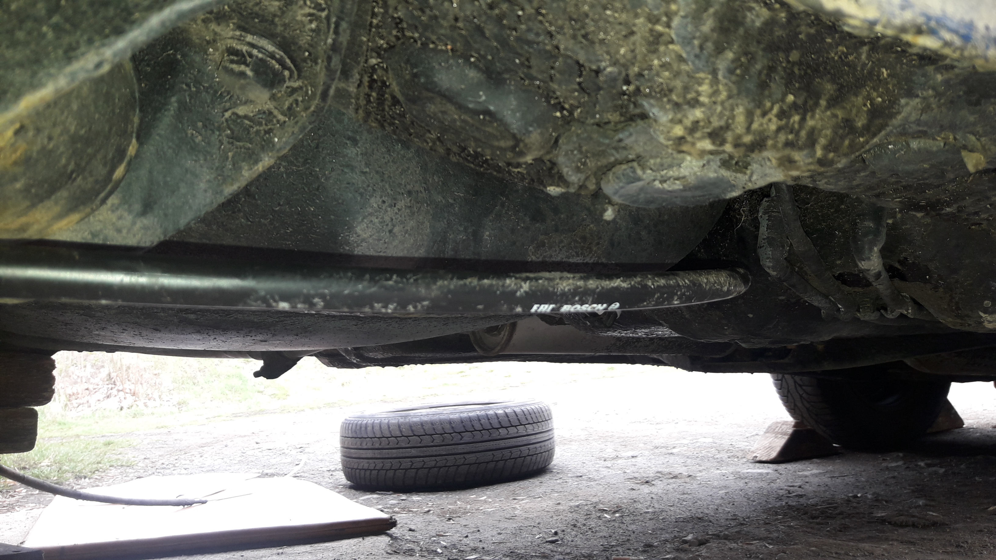

dále vemem obě vodící trubky a namontujem zpět pod auto
protáhneme trubkou oba lanovody a uvnitř vozu naháknem do misky viz foto:
ted si zespoda oba lanovody zajistíme proti prověšení a vodící trubku nacvaknem do držáku pokud je prasklý přitáhnem ho k držáku umělohmotnou páskou

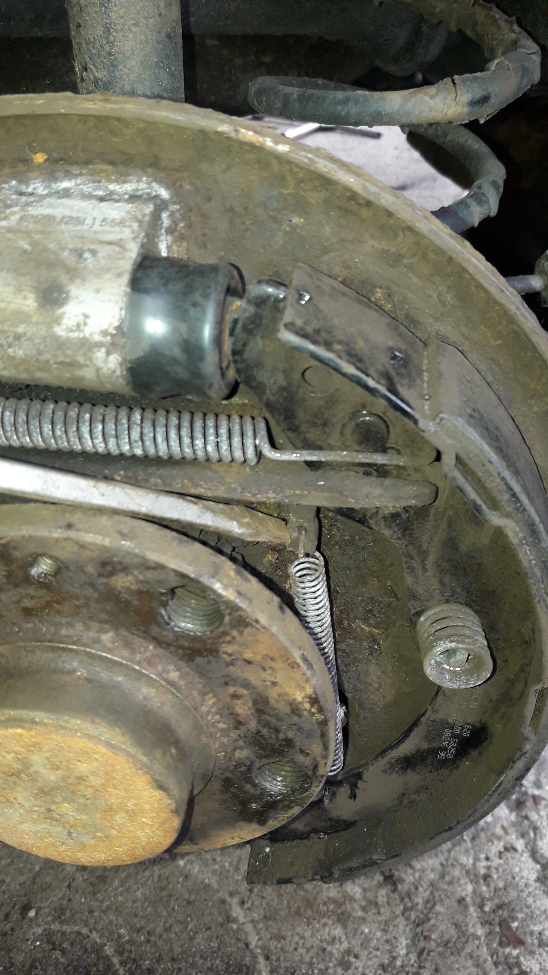

očistíme oba zadní náboje :napad:
ted je třeba namontovat oba brzdové bubny
pokud mají uvnitř hranu zbrousíme jí flexou a buben zevnitř odmastíme
než buben nasadíme nastavíme klínek samostavu zadní brzdy tak aby šel buben kapku hůř nasadit a pakny při otáčení bubnu zlehka škrtali
po nastavení a nasazení oba bubny zajistíme šroubem
