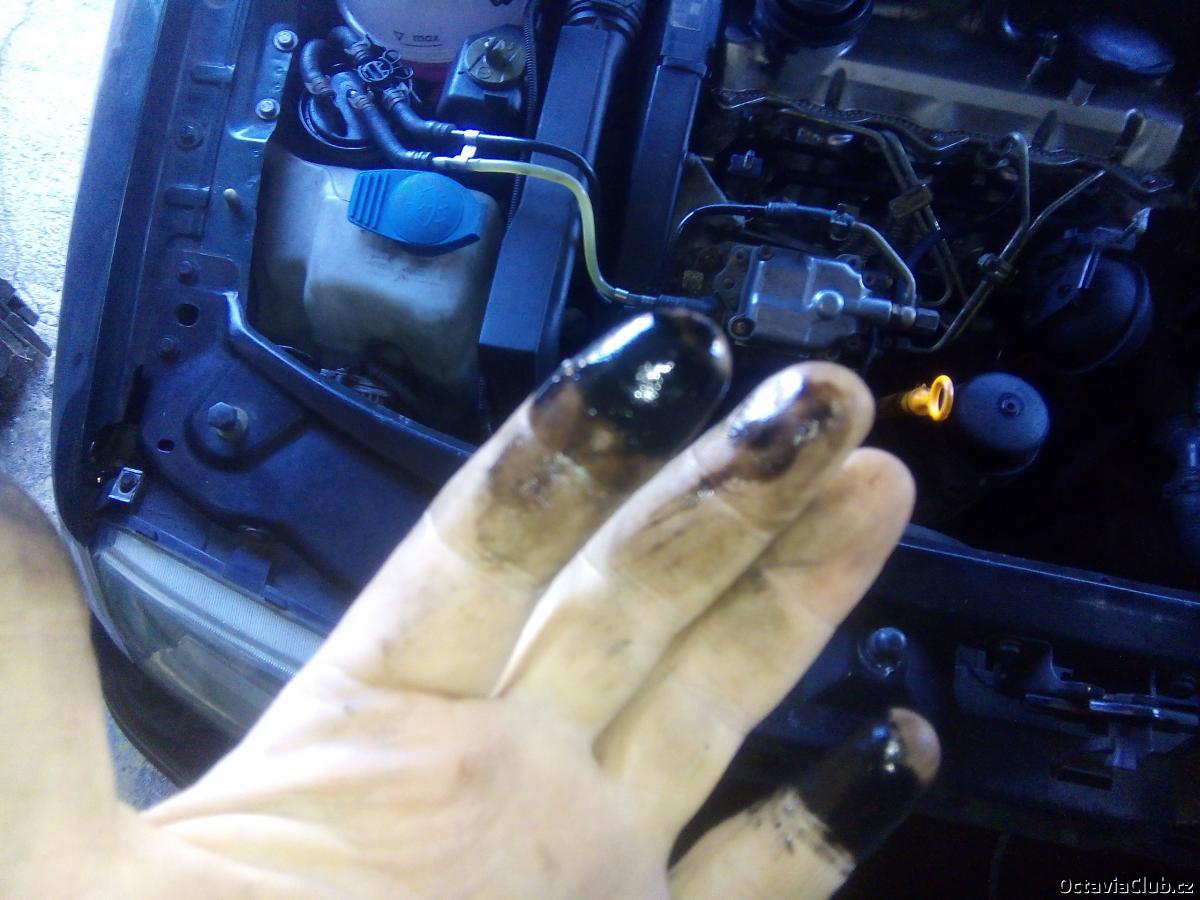

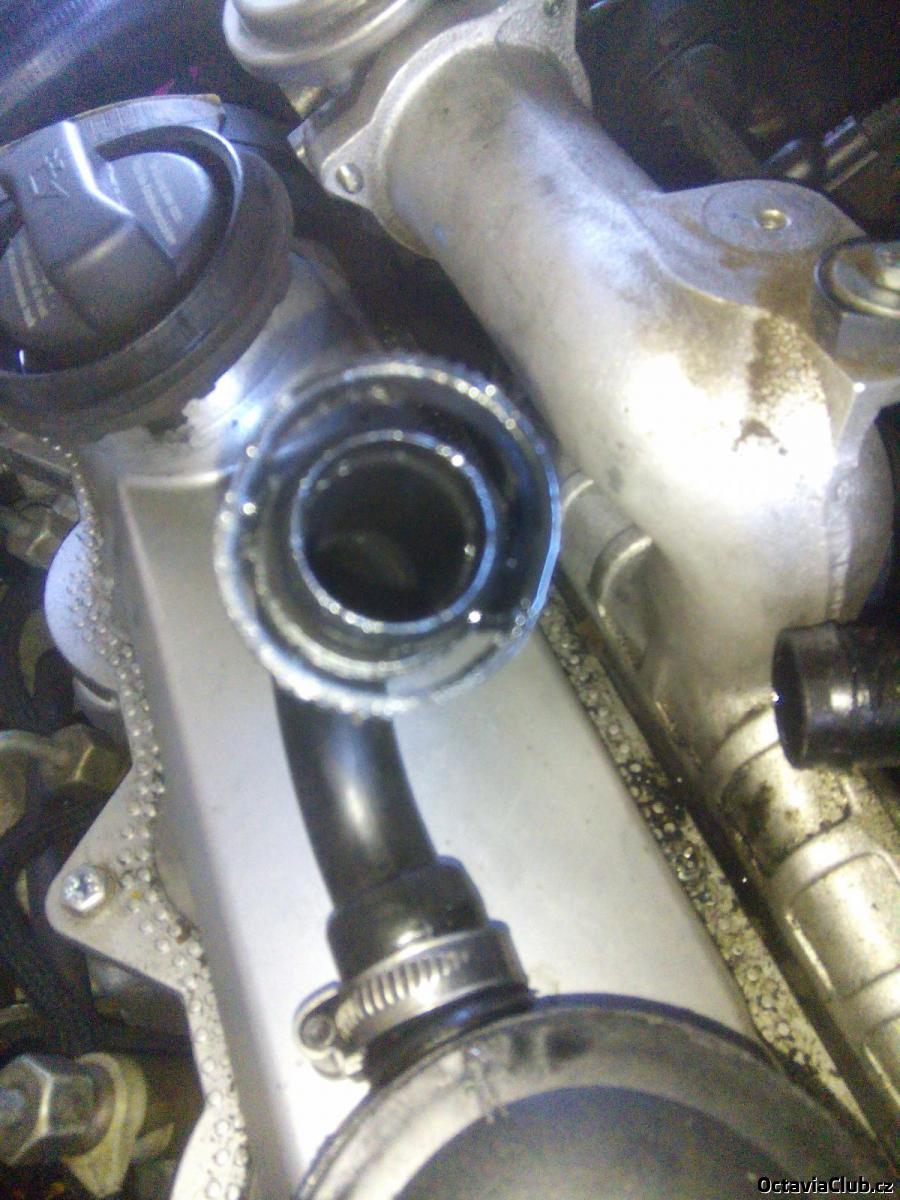

ahoj tak sem dnes zkoumal tudle regulaci na víku ventilů neb sem kapku pojal podezření jestli mi přez to nemůže utíkat olej do sání a způsobovat zvýšenou spotřebu oleje??

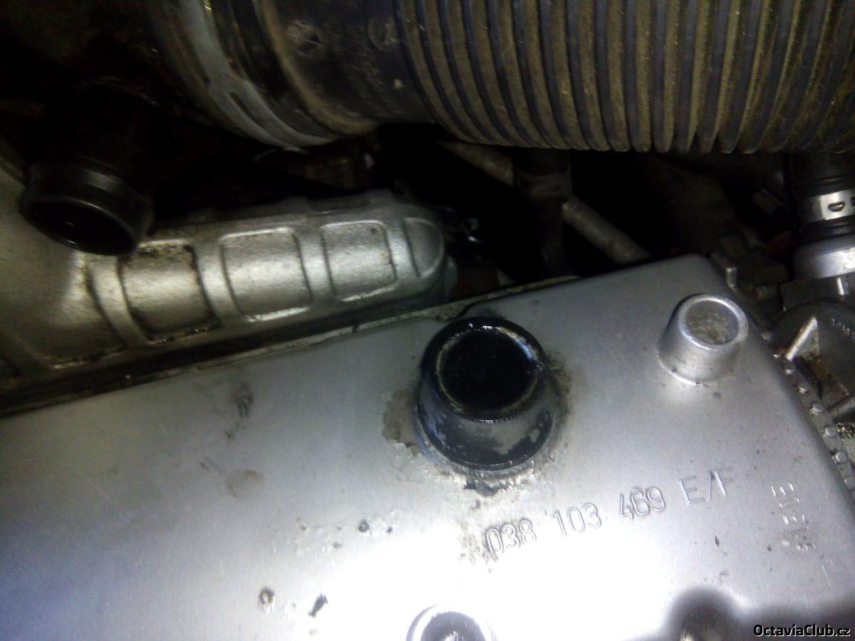

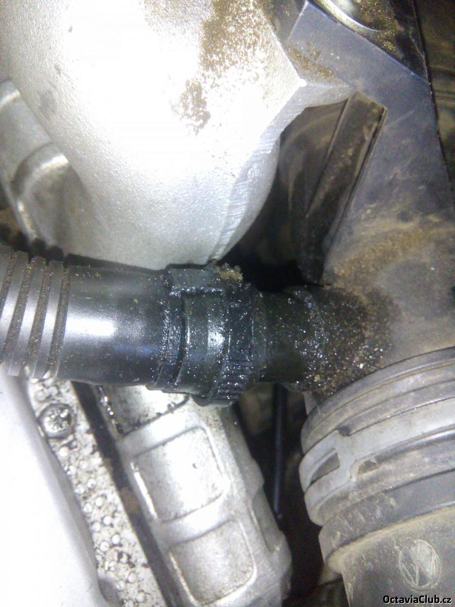

a mé podezření sílilo jak sem na spoji a pod spojem u hadice co de do filtru našel na hraně víka ventilů z vrchu olej

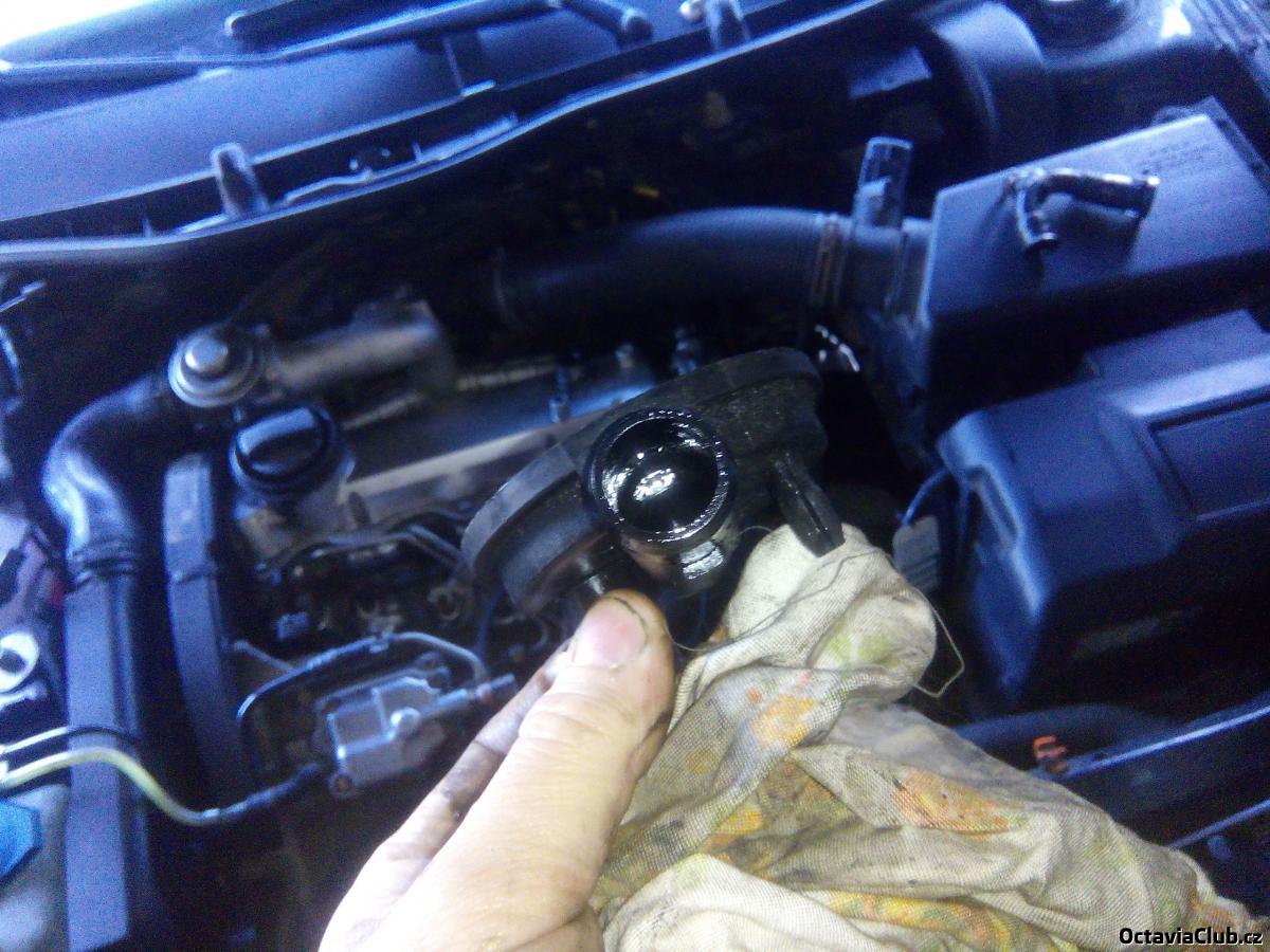

takže sem tu krátkou hadici vycvak s tý hadice co de od filtru a stáhnul jí s regulátoru po té sem ten regulátor vytáhnul z těsnící gumy a jal se ho ohledávat
v hadici olej docela dost proved sem vystříkání čističem brzd

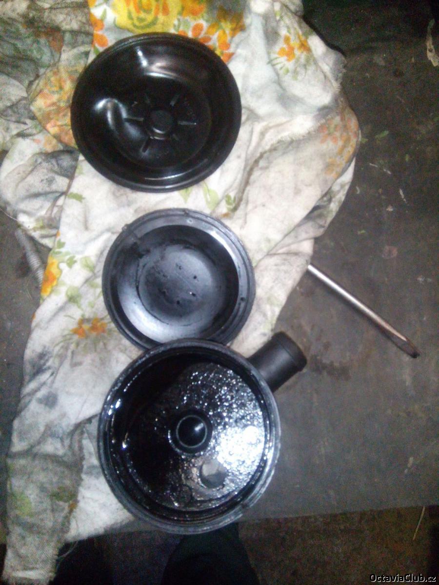

dále sem skoumal výstupy z toho regulátoru oba plný oleje
jelikož to vypadalo tak nák nerozebiratelně tak sem to řádně vystříkal čističem brzd a musim říci že stoho vytek řádnej bordel ale furt se mi to nák nelíbylo :x

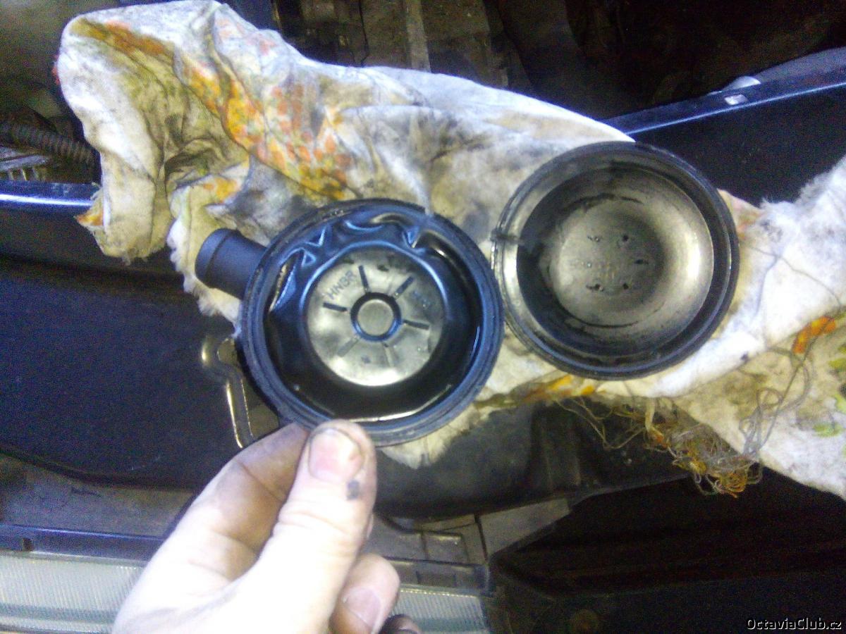

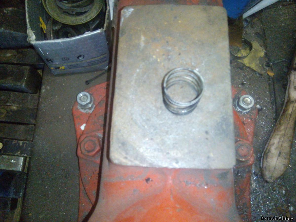

tak sem vzal šroubovák a vyloupl to vrchní víko pod nim je membrána tam bylo sucho a membrána bez poškození
pak sem vyloupl i membránu a pod ní na mě vyskočila pružina

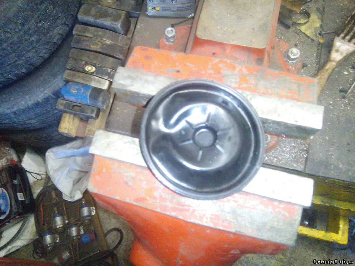

tak sem vše ještě jednou řádně omyl čističem brzd a vše složil,tady pozor to vrchní víko se musí zalepit zpět já ho než zaschne lepidlo ještě pro jistotu stáhnul umělohmotnou páskou
