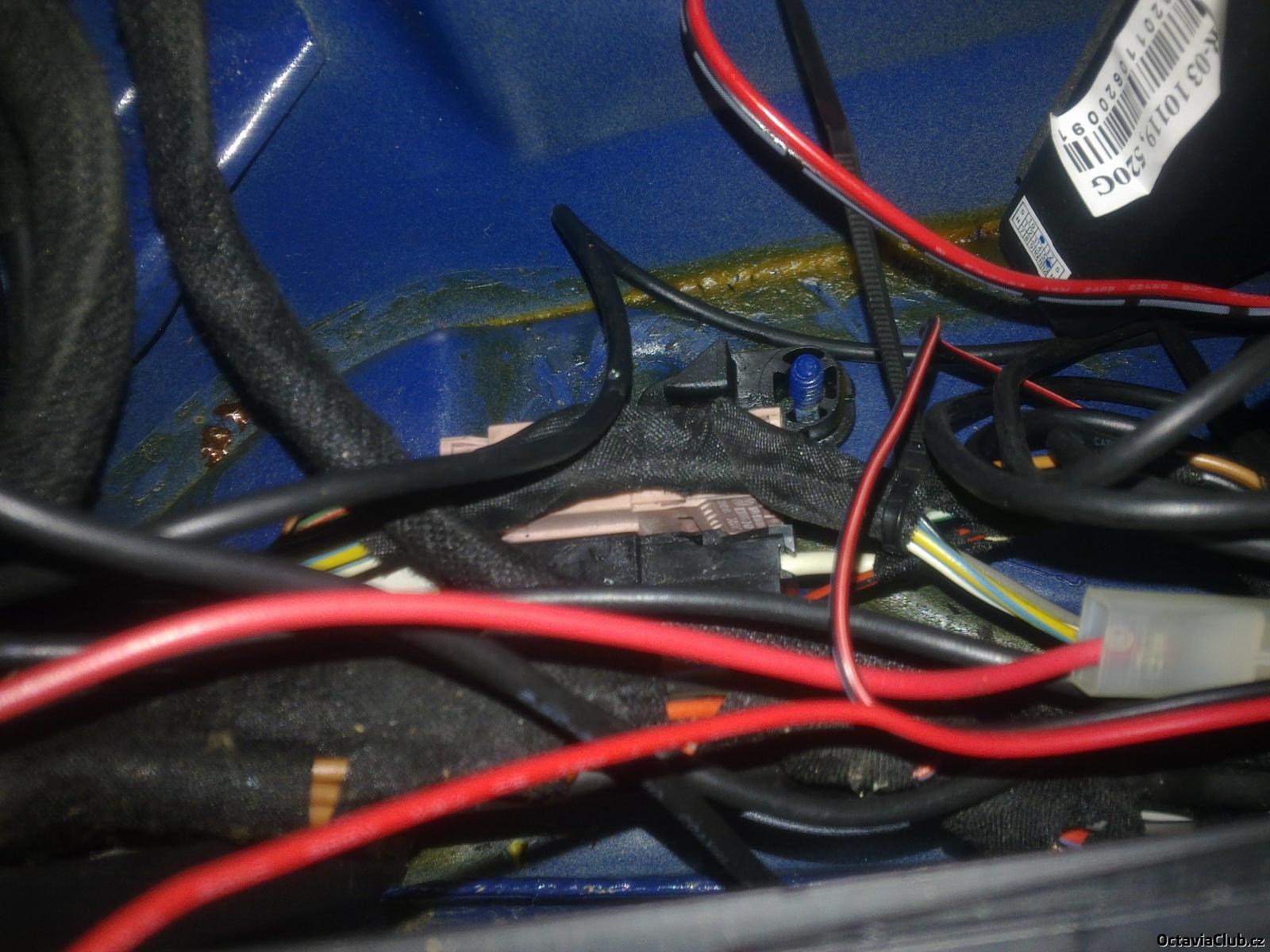

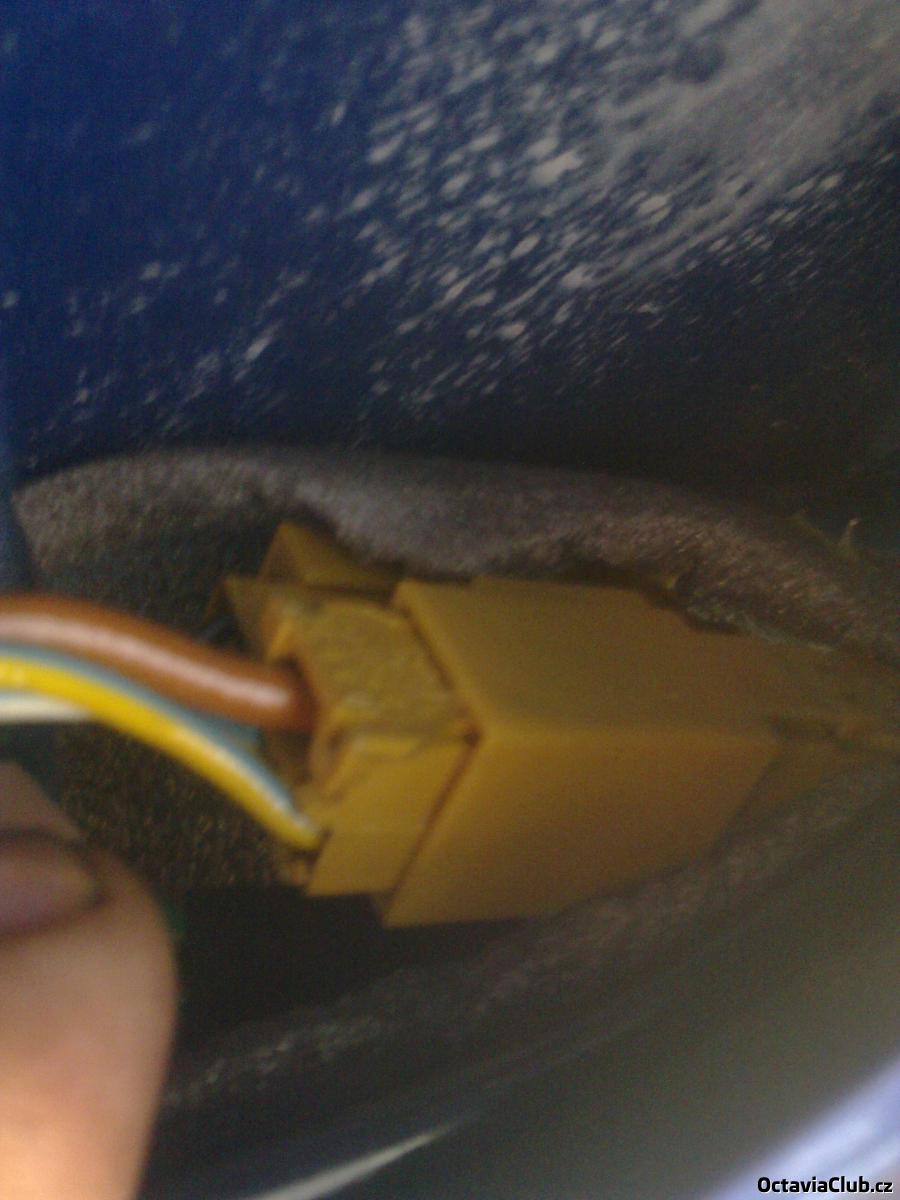

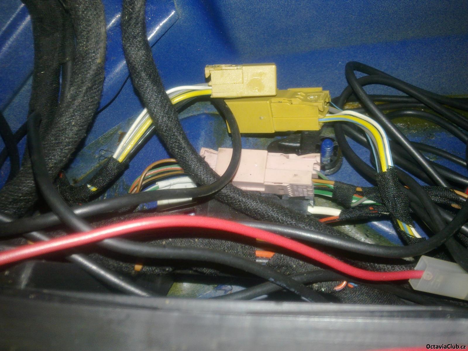

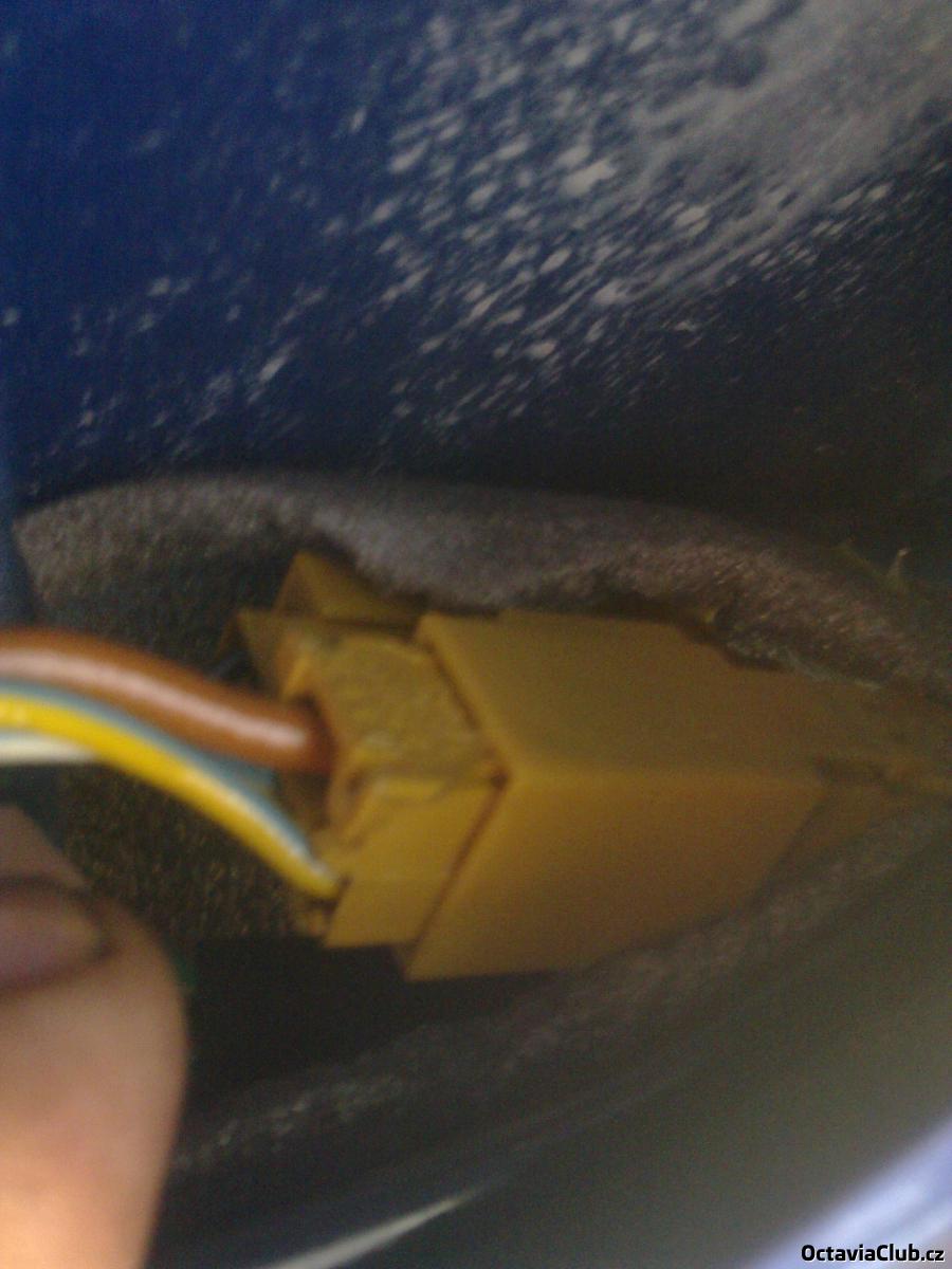

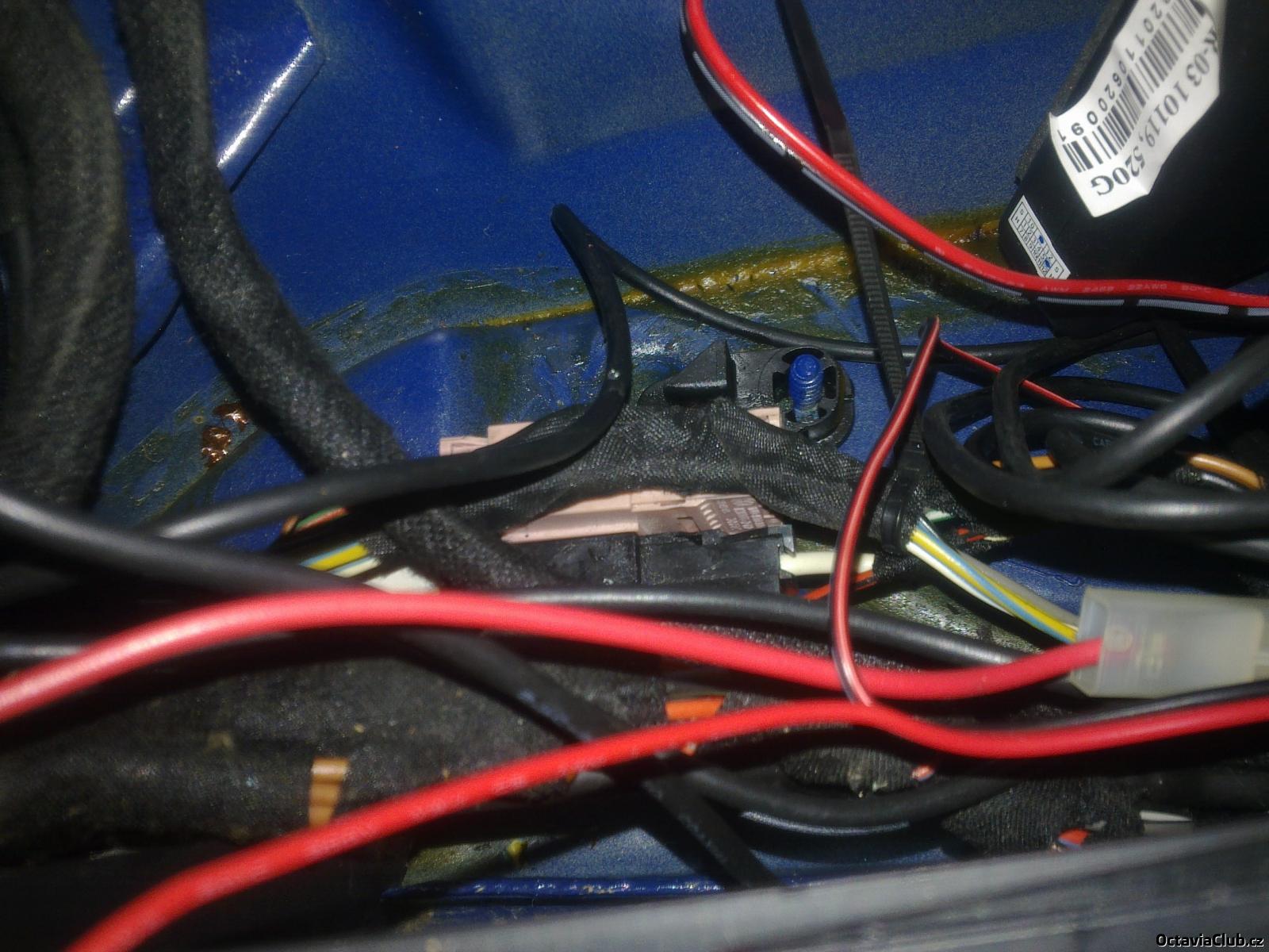

tak sem vlezl do kapsy k levýmu zadnímu světlu vycvak a vydrbal příslušný konektor a říkám bude klid
včera přítelkyně hlásí zas nejde otevřít kufr já dnes cvakl ovladačem a kufr otevřenej kapku sem se namích a šel hledat

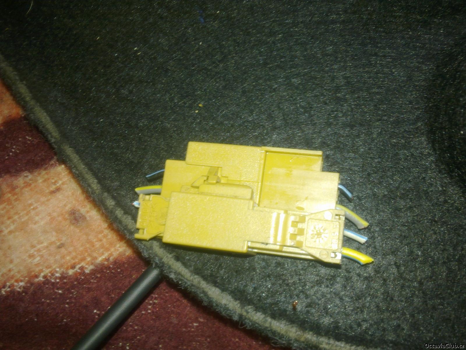

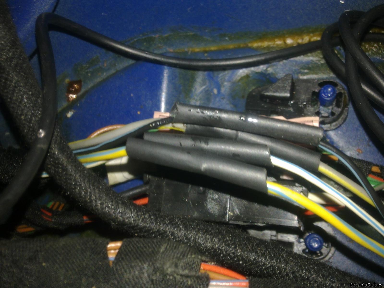

při zkoumání sem zaznamenal že se nechtěj otvírat i zadní dveře v pravo tak sem se dopálil a vyštípal konektor v kapse u levýho zadního světla a dráty sletoval do sebe a zaizoloval
a ejhle zadní dveře začali otvírat a kufr taky navíc mám pocit že ty zámky cvakaj jak o život nejsou líný a sou o něco víc slyšet :idea:
konektor sem rozpitval a ty kontakty i s dráty byly pod tou umělou hmotou pěkně zoxidovaný a vyhnilí :x

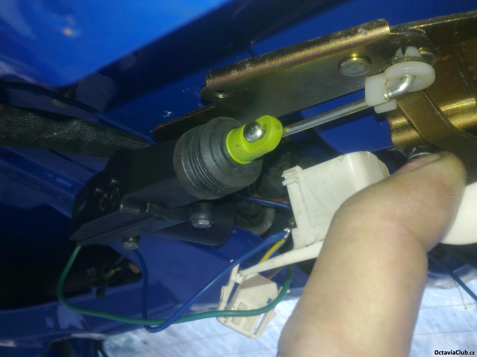

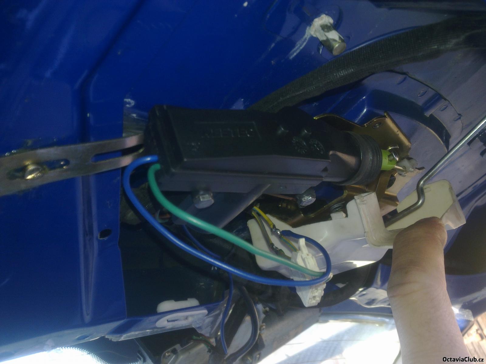

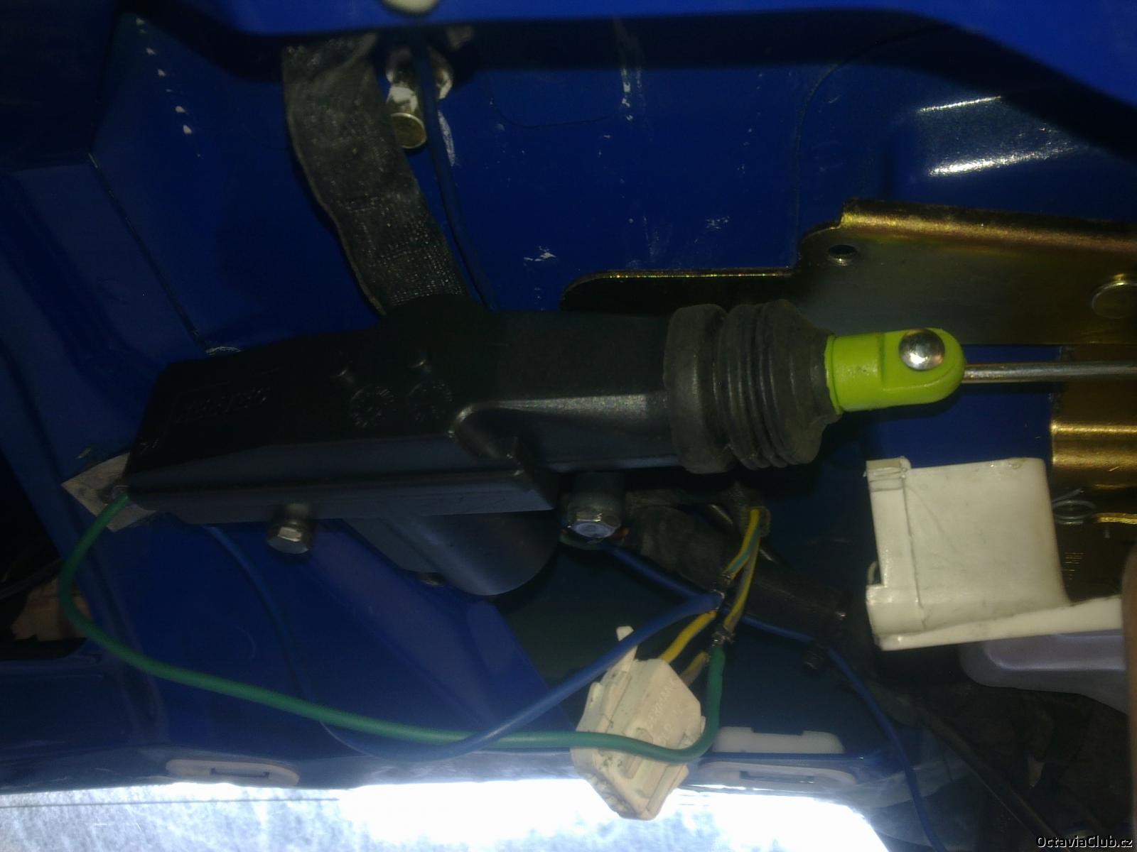

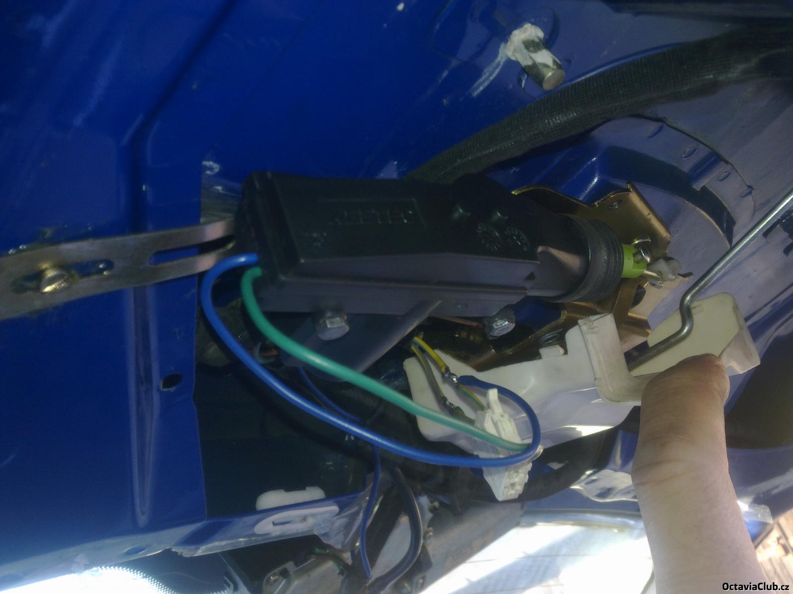

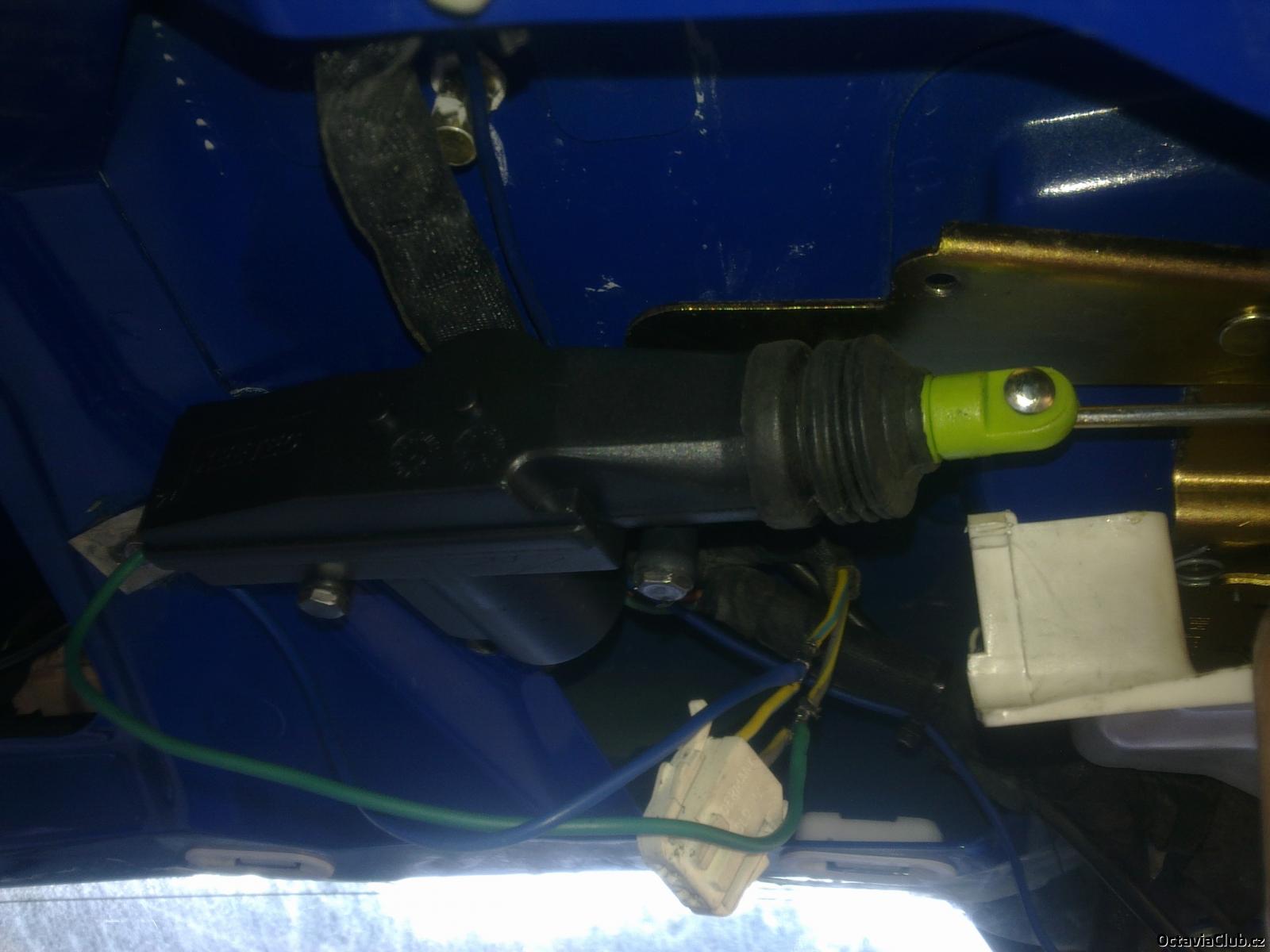

v pátých dveřích je za přepážkou konektor který není na první pohled vidět a může působit také problémy -konektor vycvaknout kontakty očistit prostříknout
no a pokud přijdete na to že je v háji samotný motorek a nechce se vám zrovna dávat drahý originál stačí v auto kelly zakoupit dvoudrátový uni motorek cca 112kč a ten s mírnou ůpravou v uchycení motorku namontovat :idea:
