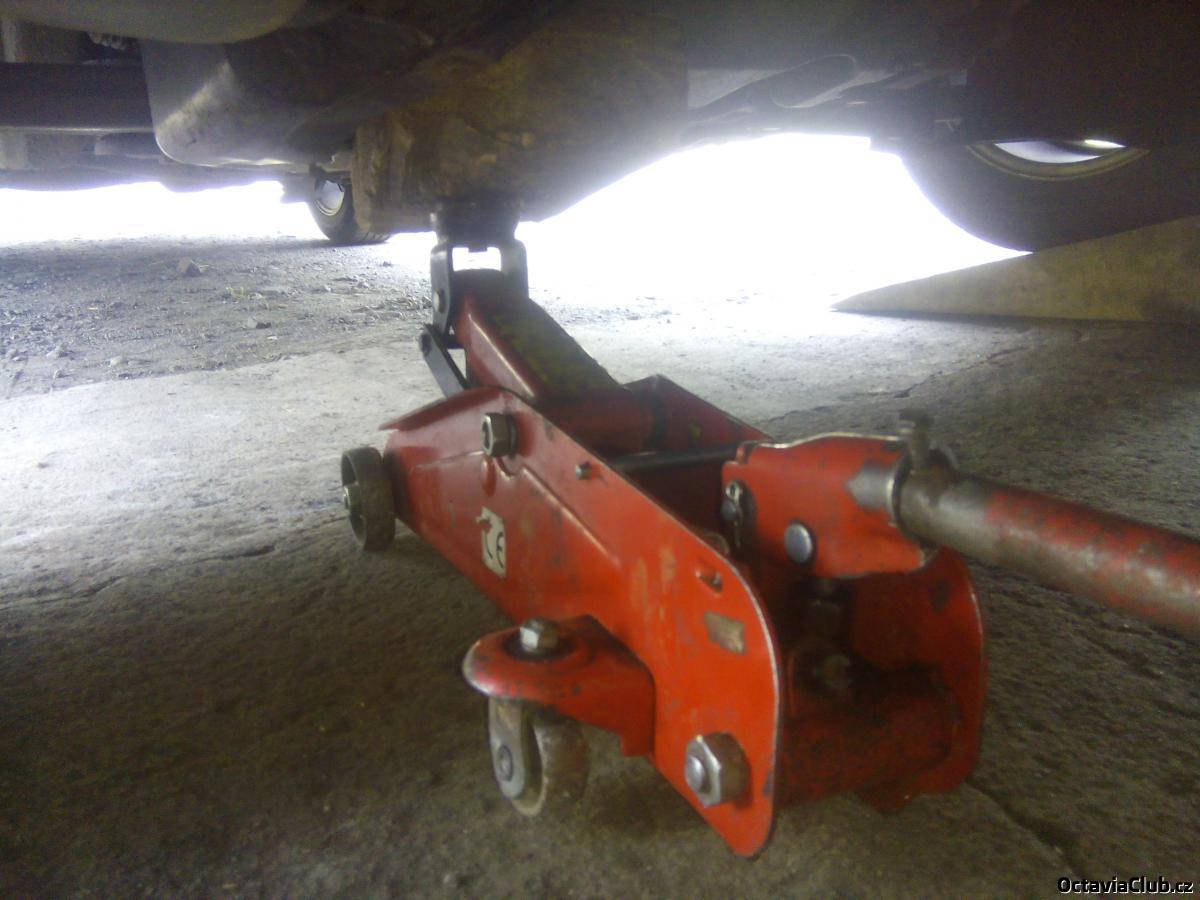

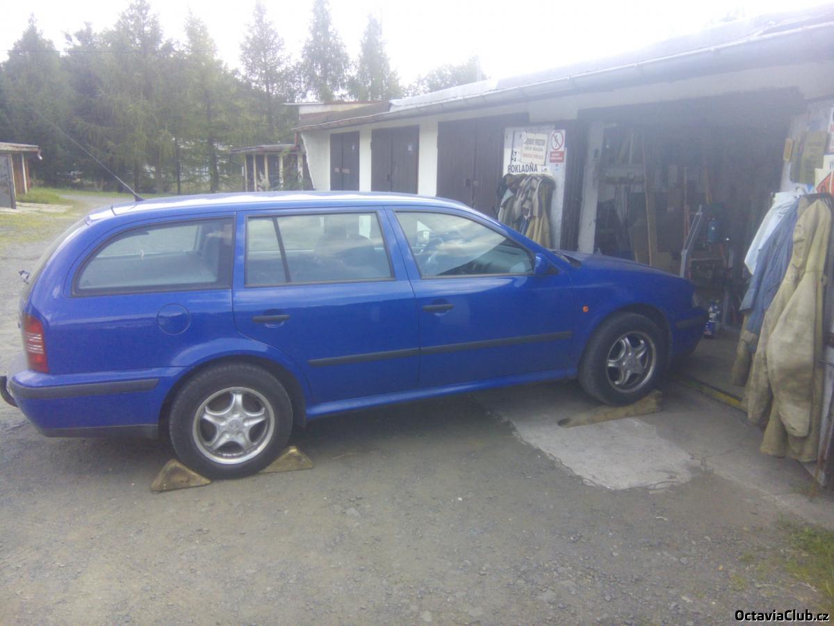

najedem na nájezdy nebo si lehce přizvednem auto
pod motor si dáme hever a přez kus špalku ho trochu přizvednem

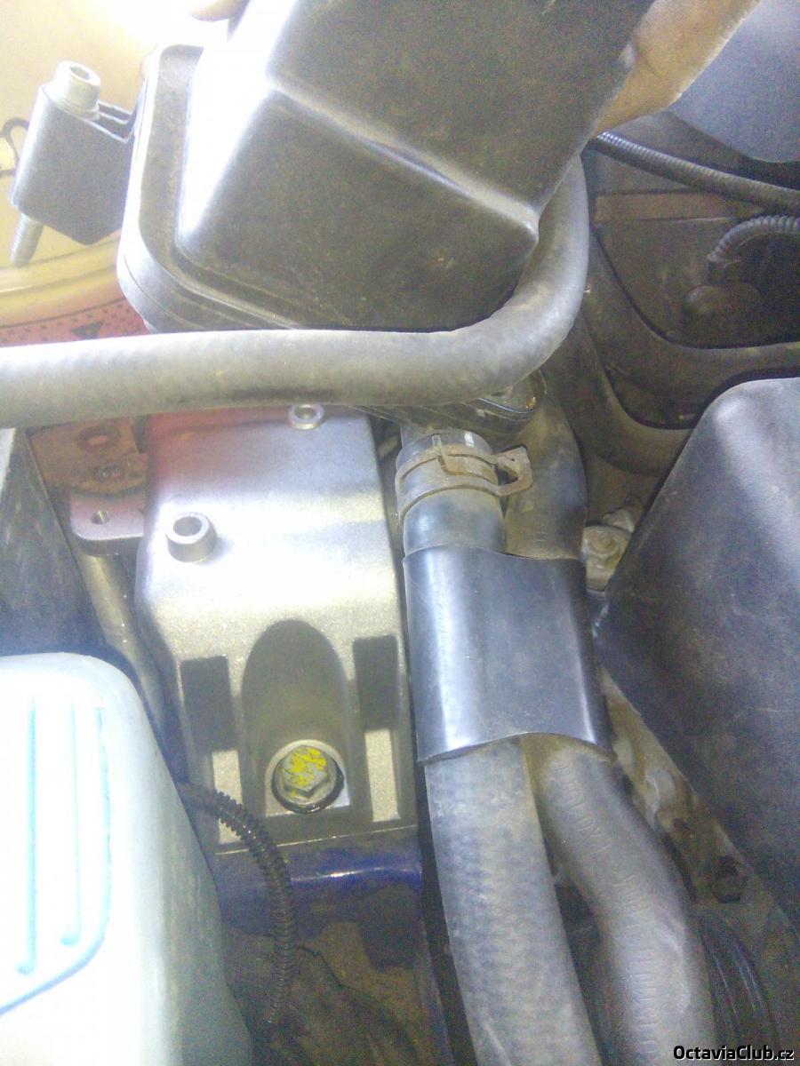

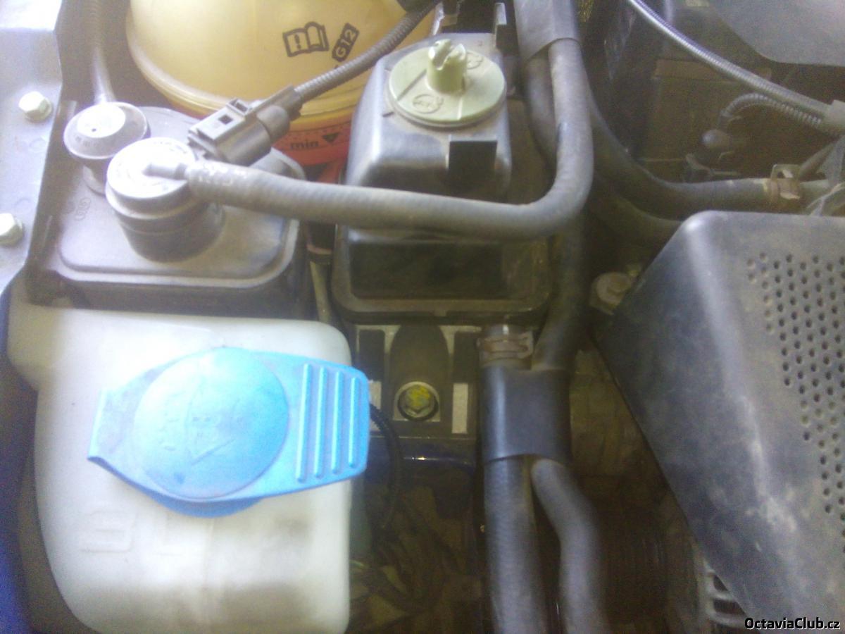

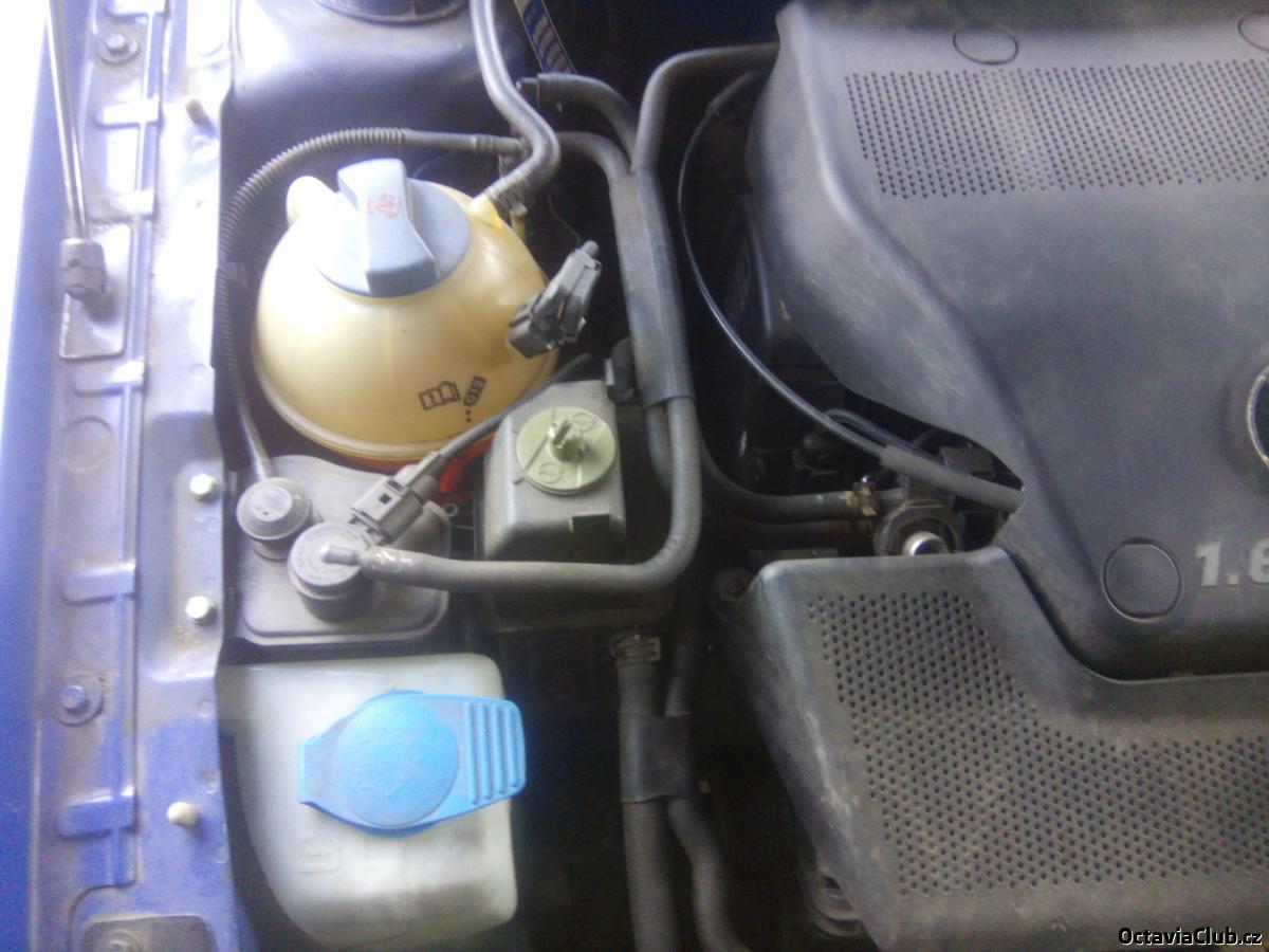

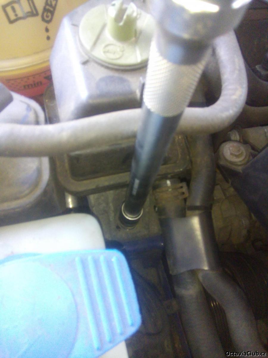

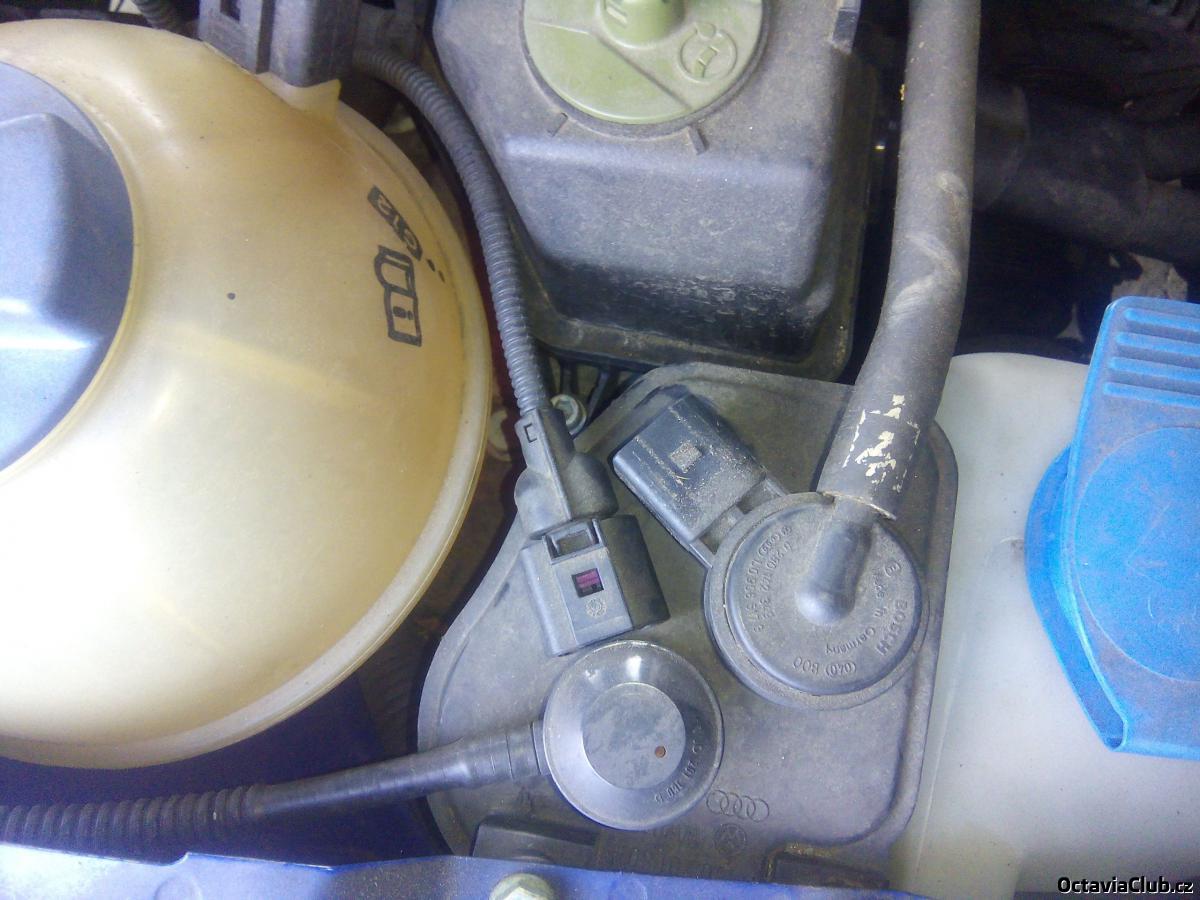

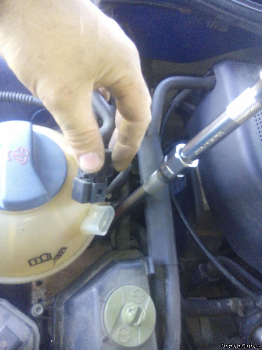

dále otevřem kapotu motoru a odpojíme konektor čidla hladiny vody a konektor z černé nádobky viz foto

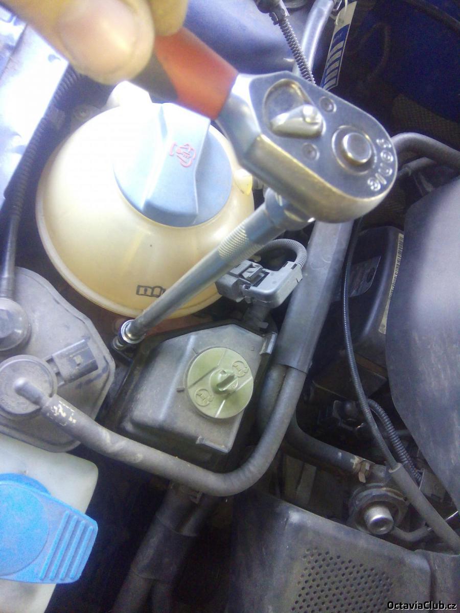

ted je třeba povolit nádobku se servokapalinu-já to jen povolil nebylo třeba to sundavat
dále povolíme plechový držák-stačí ho jen povolit a pootočit do strany tak aby nepřekážel

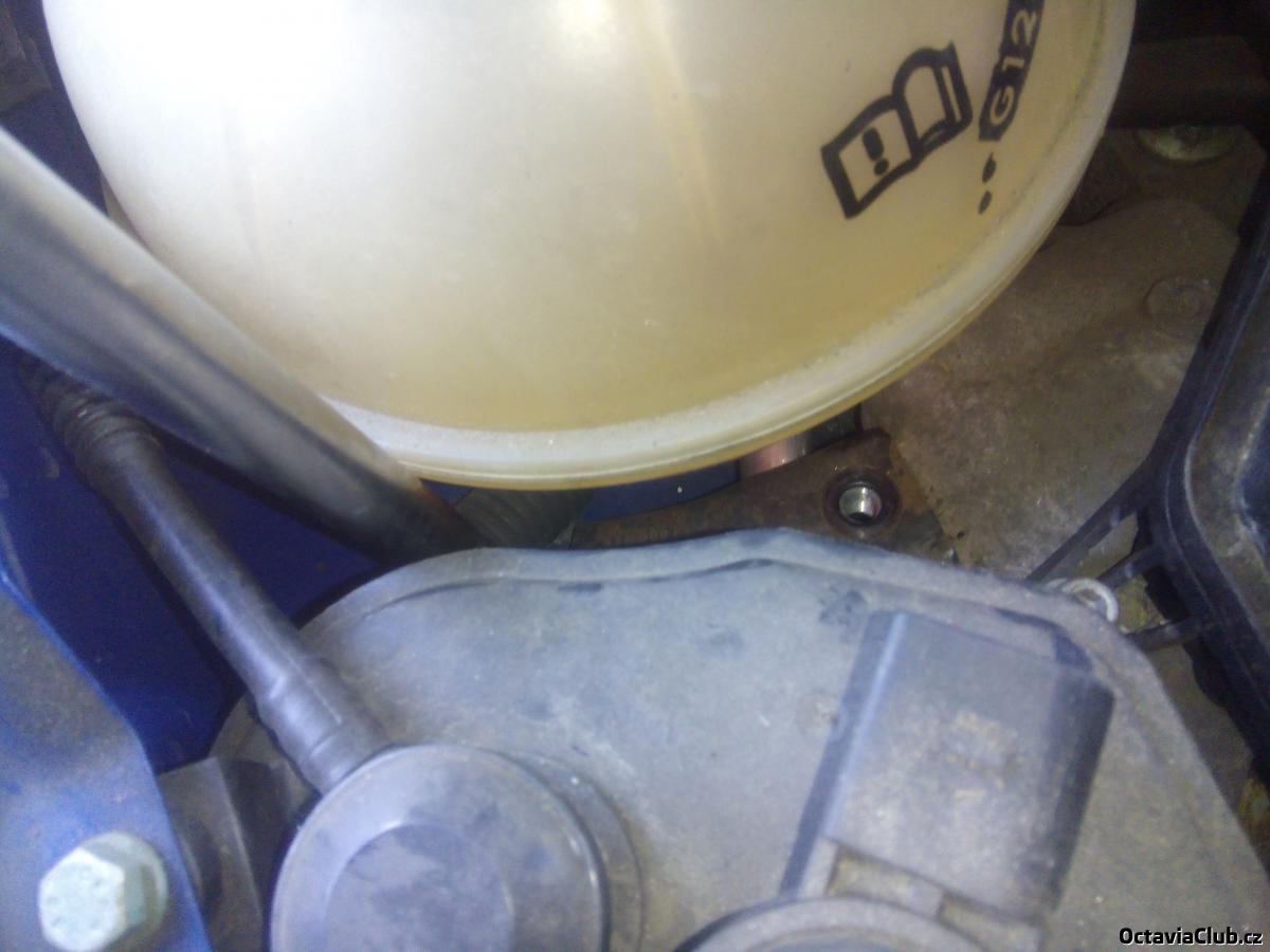

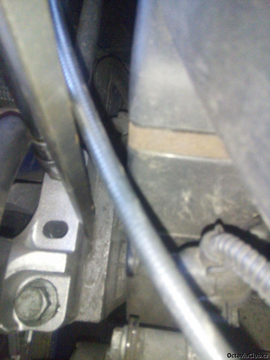

ted si povolíme nejdřív dva šrouby silentu na držáku od motoru -plus minus si pamatujem pozici silentu nebo si to můžem fixem poznačit polohu
dále povolíme dva šrouby co drží silent v kastli - opět si poznačíme polohu silentu

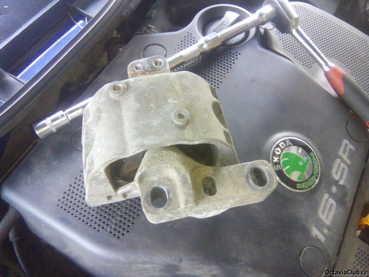

silent vyndáme z auta -je to kapku ježek v kleci,trochu tam překáží nádobka se servem a hadice ale neni to žádná tragédie ven to de

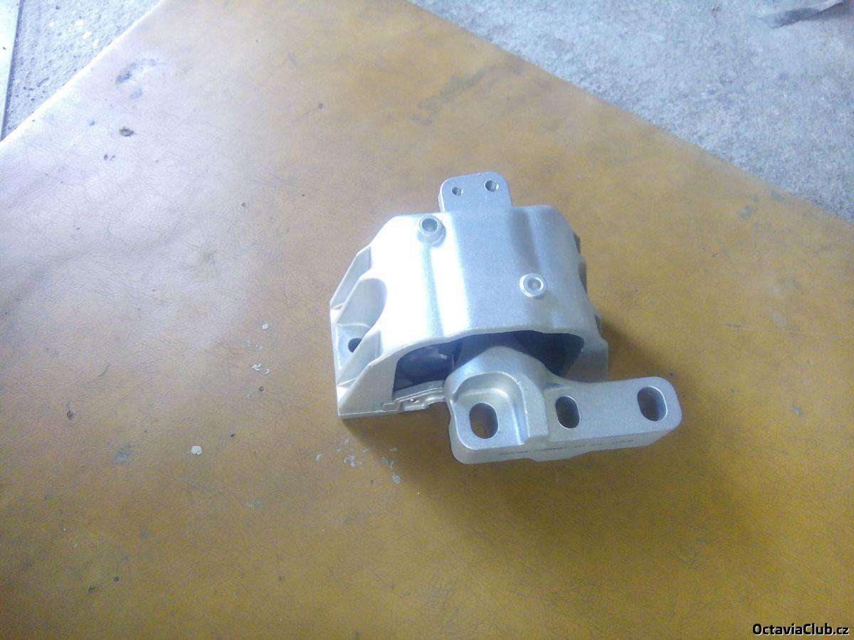

ted nandáme silentblok nový

pustíme motor s heveru,sjedem s nájezdů,zavřem kapotu motoru a odjíždíme :yah:
