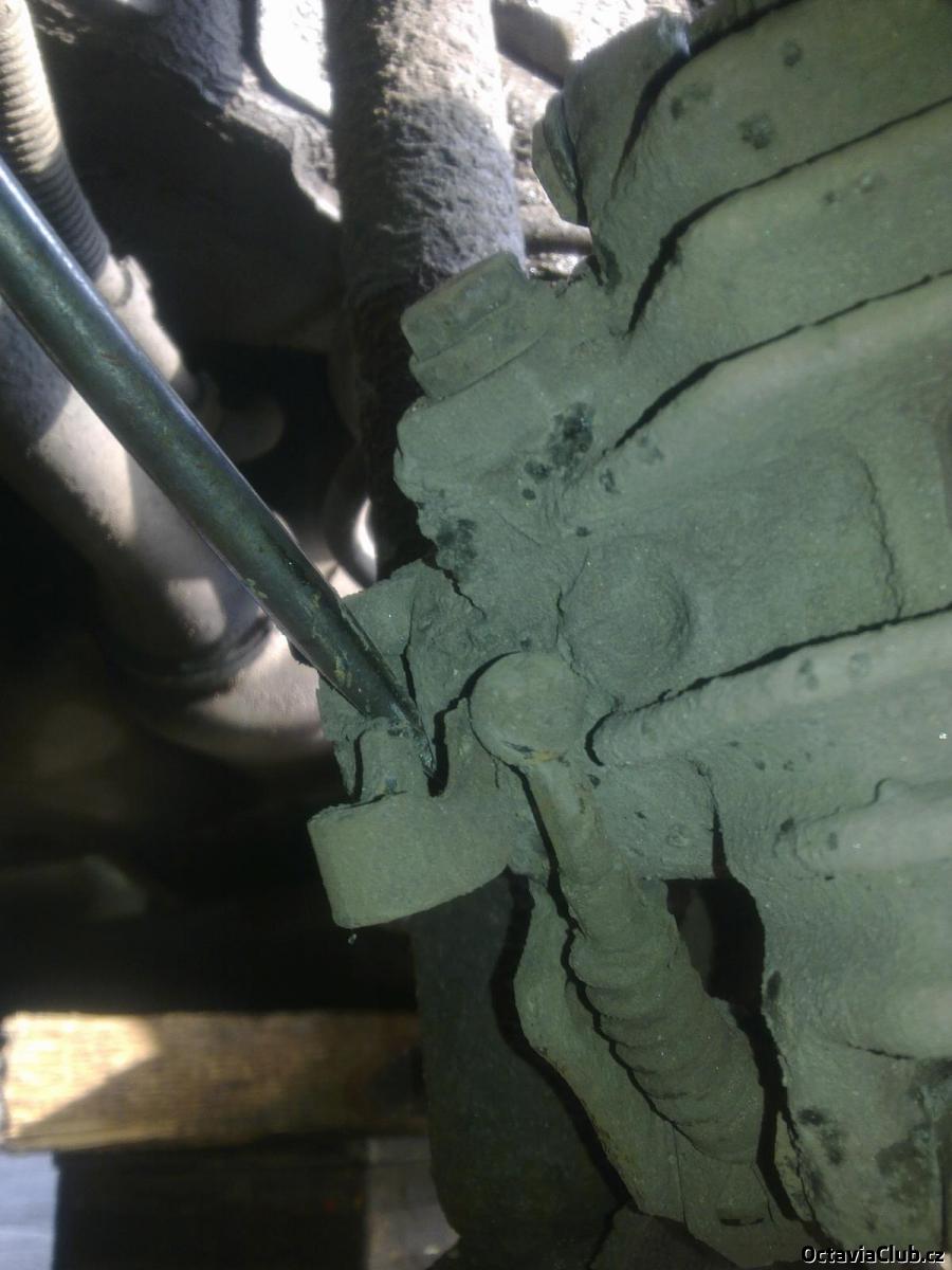

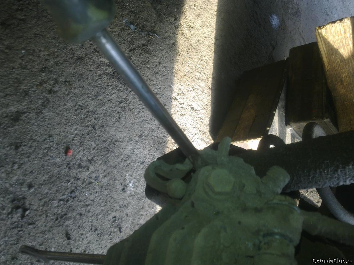

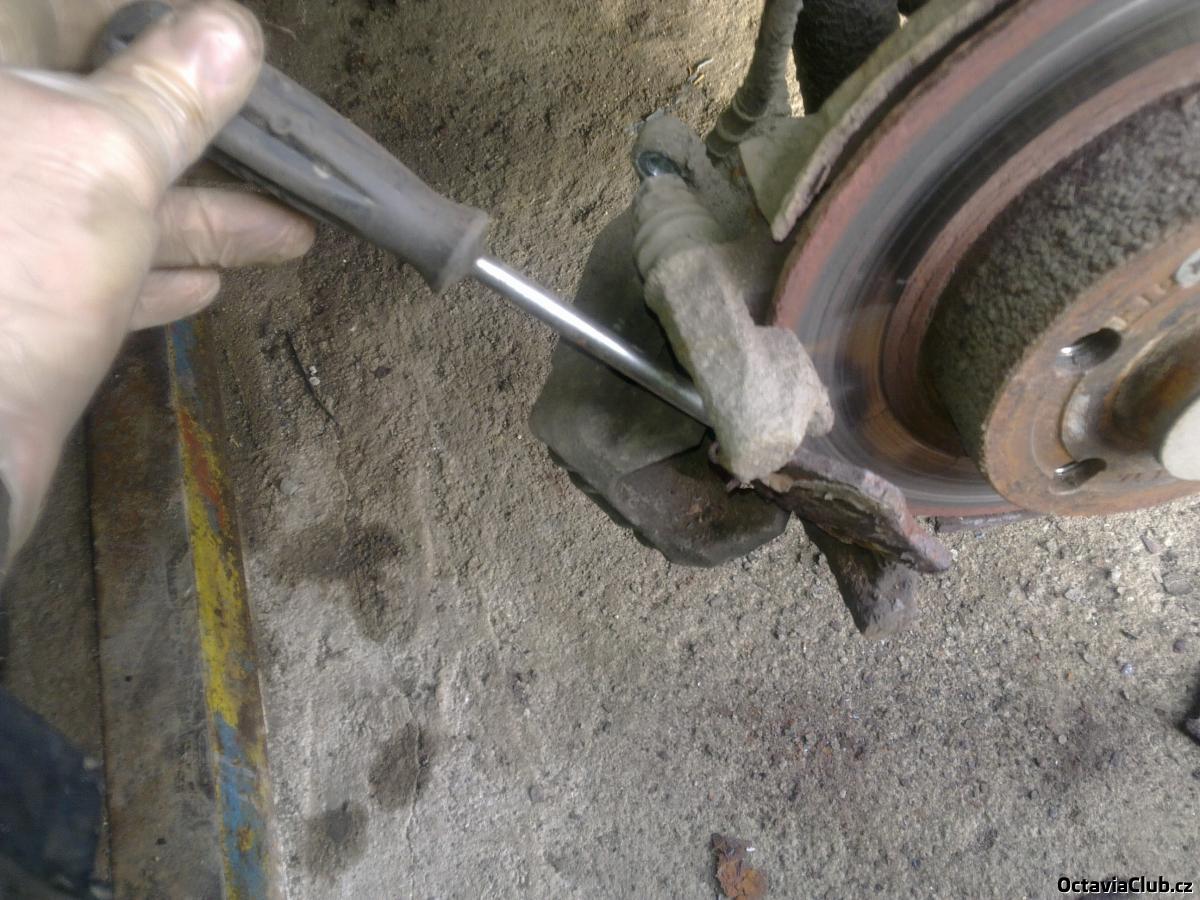

vyhákneme si za pomoci plochého šroubováku lanovod ruční brzdy

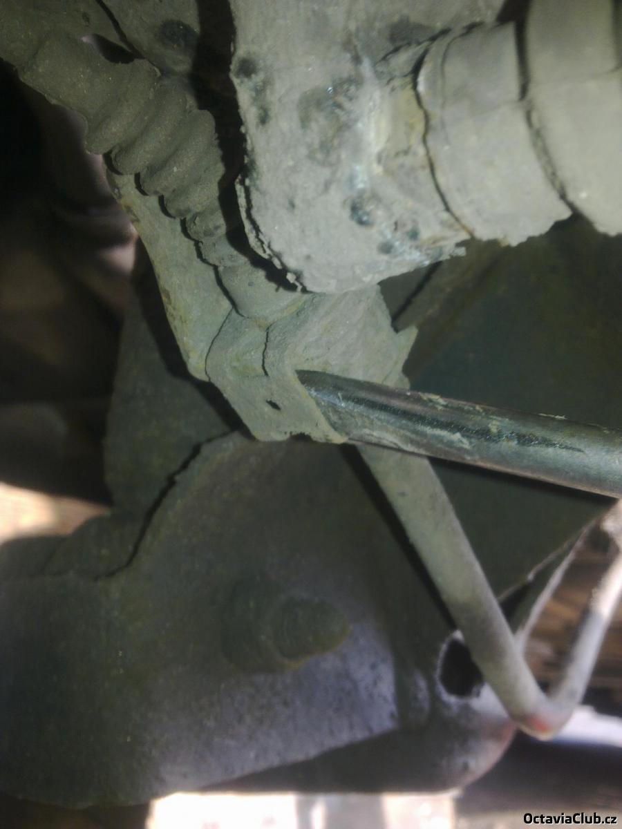

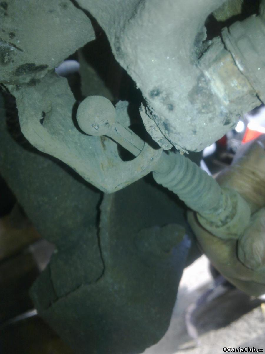

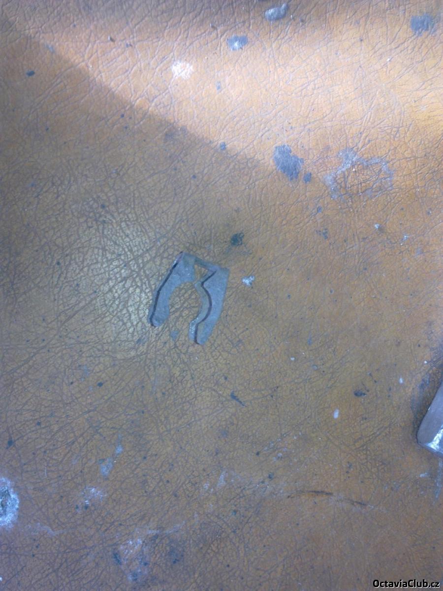

ted si za pomoci plochého šroubováku vycvaknem pojistku jenž drží bovden ruční brzdy
bovden vyháknem s oka a dáme stranou

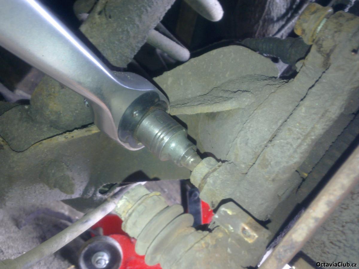

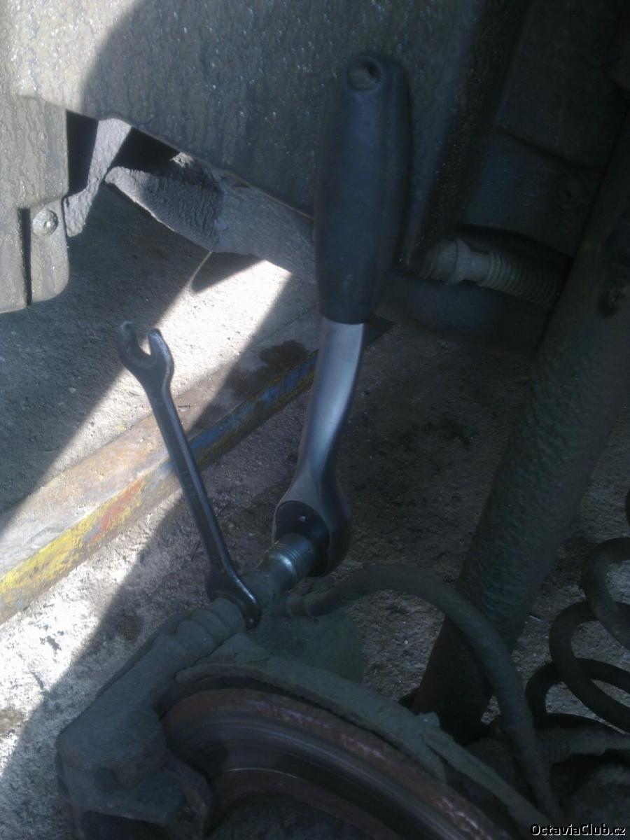

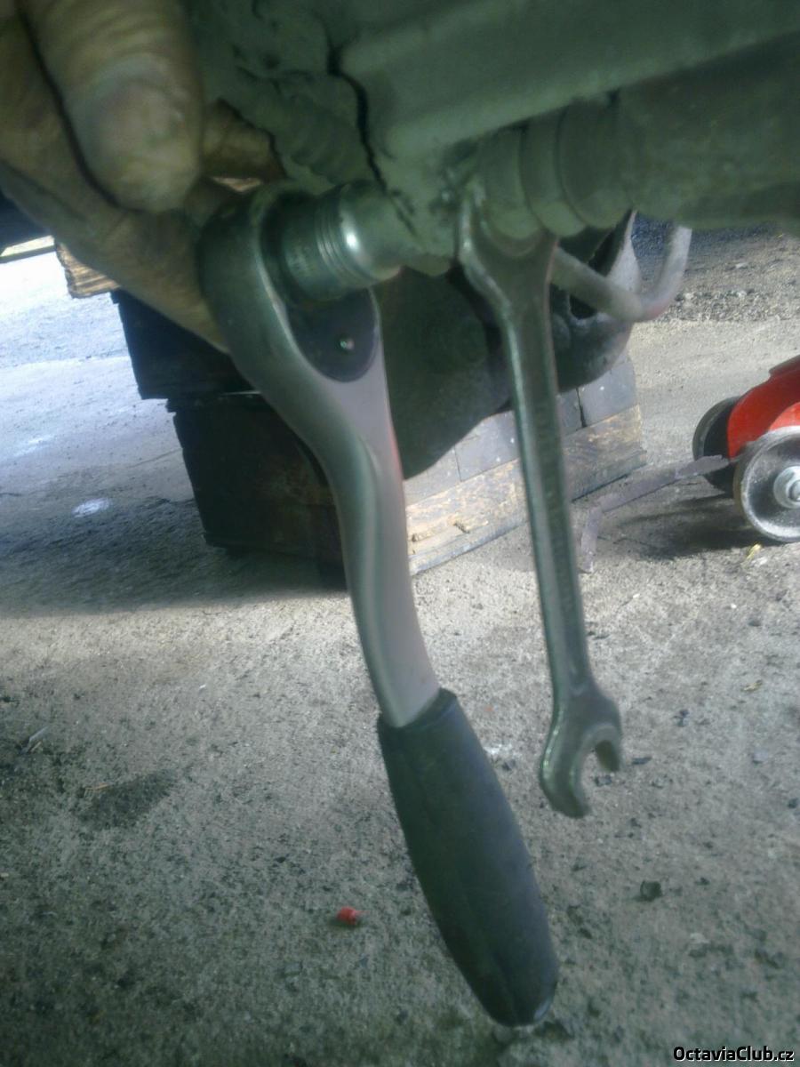

ted povolíme nahoře a dole plovoucí šrouby brzdiče a brzdič sundáme

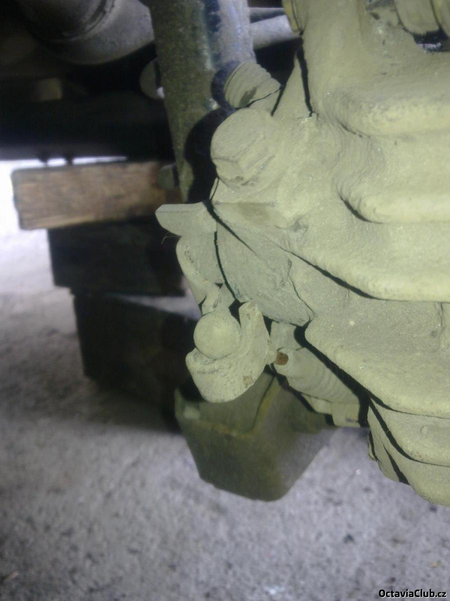

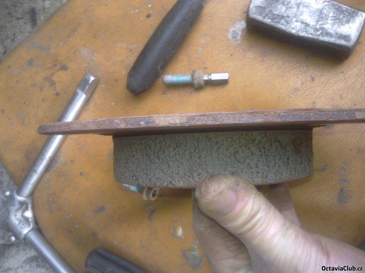

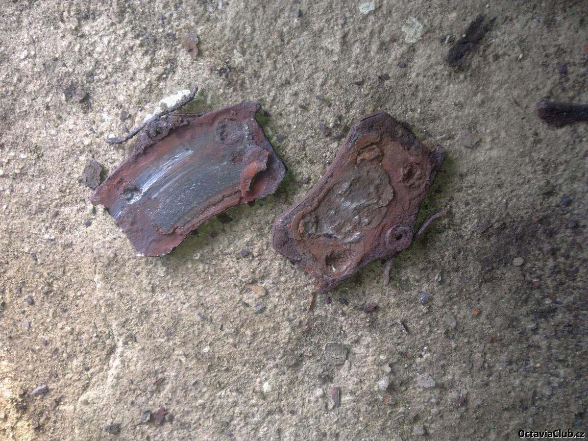

ted sundáme brzdové destičky

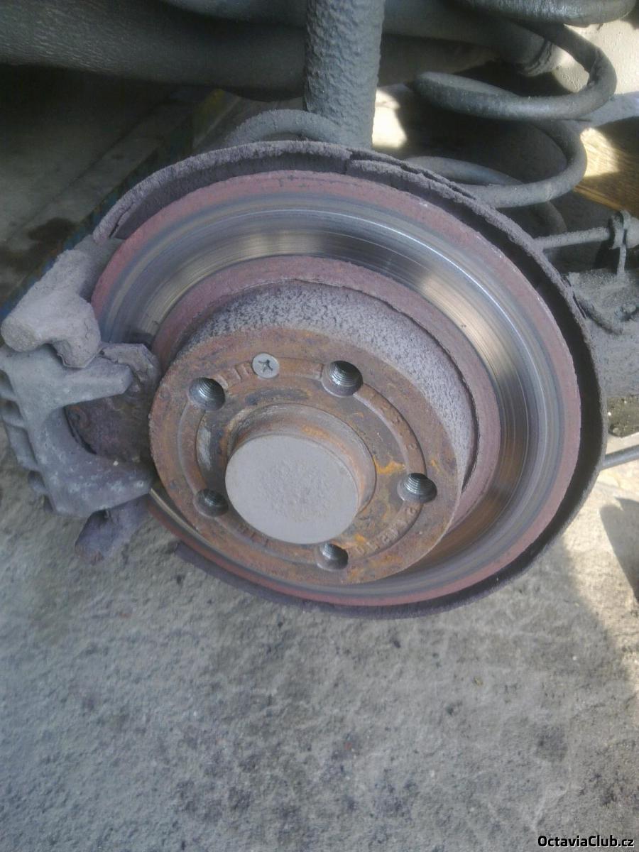

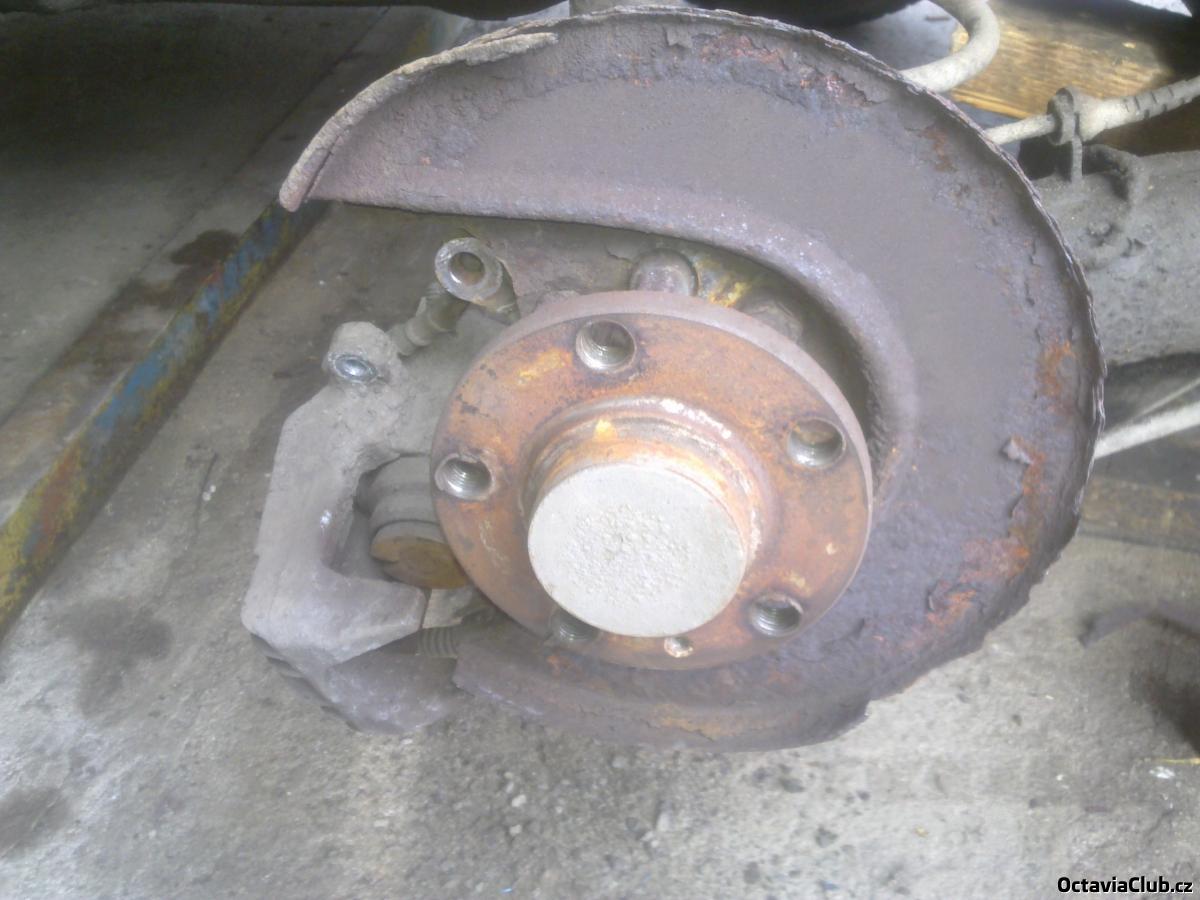

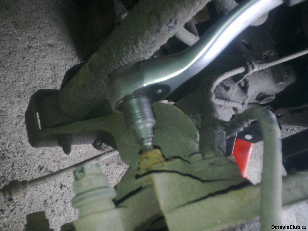

ted si za pomoci imbus klíče č.8 sundáme třmen brzdy

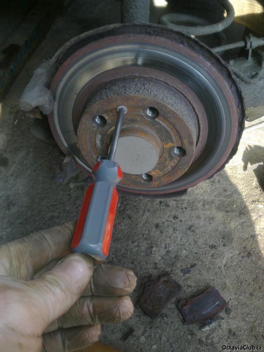

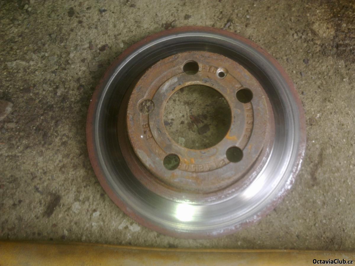

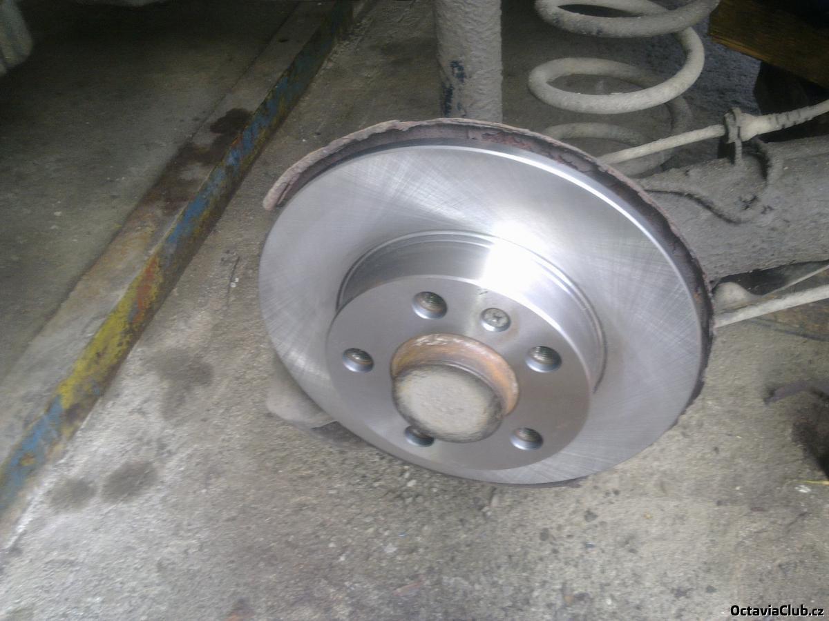

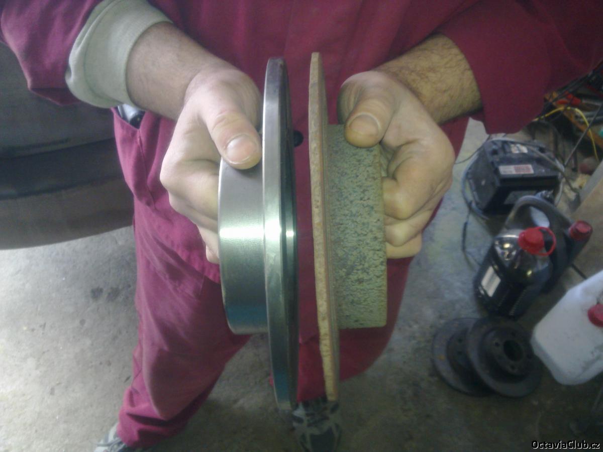

dále vyšroubujem zajištovací křížový šroub a sklepnem dolů brzdový kotouč

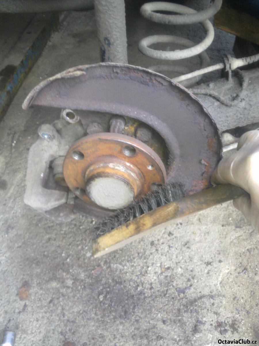

důkladně očistíme dosedací plochu drátěným kartáčem a namontujem nový kotouč

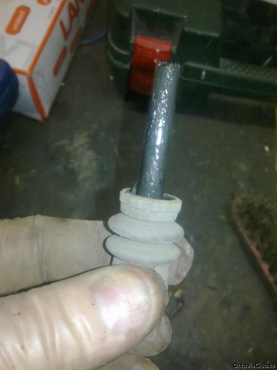

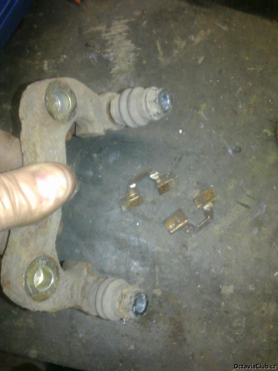

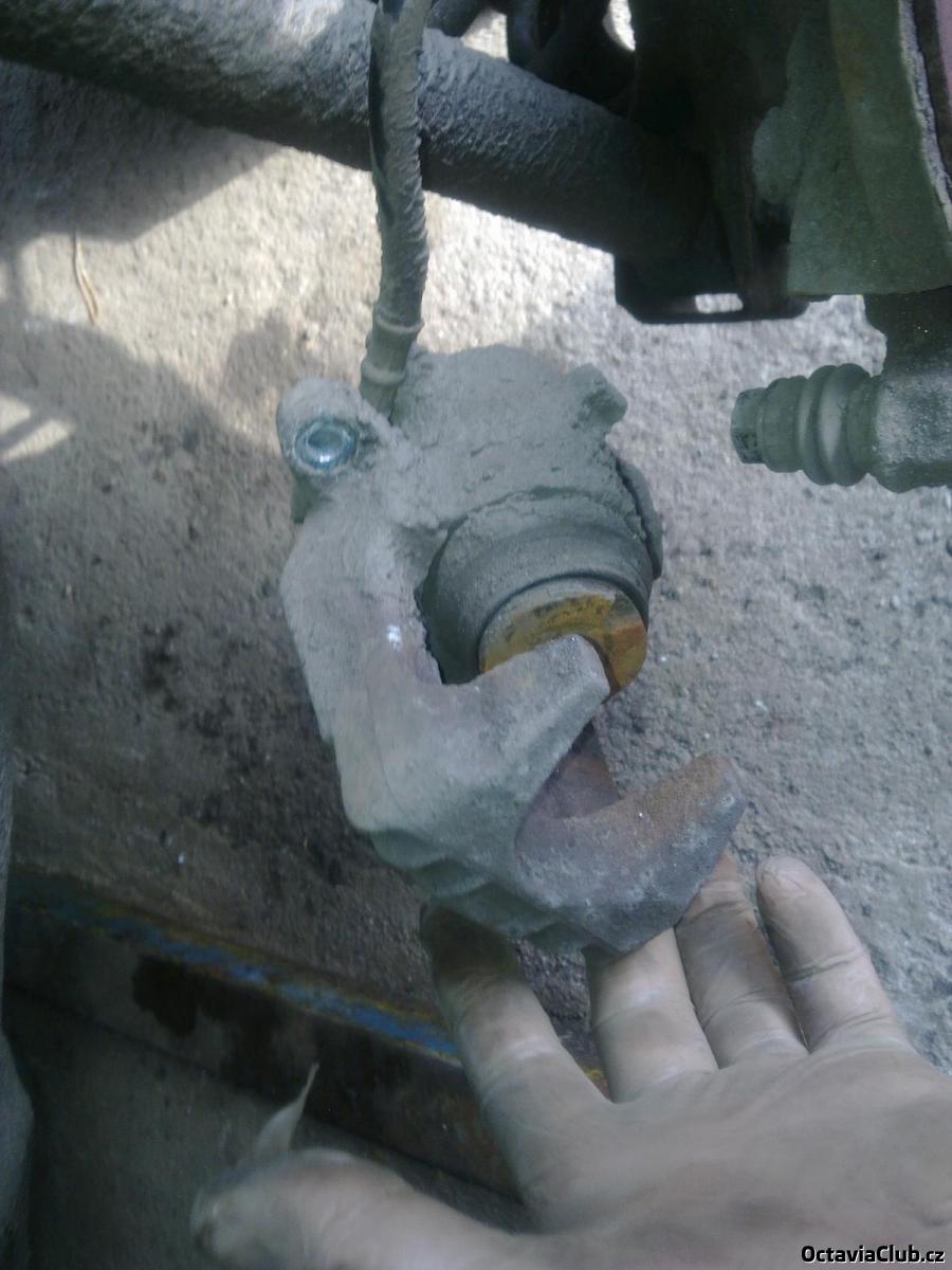

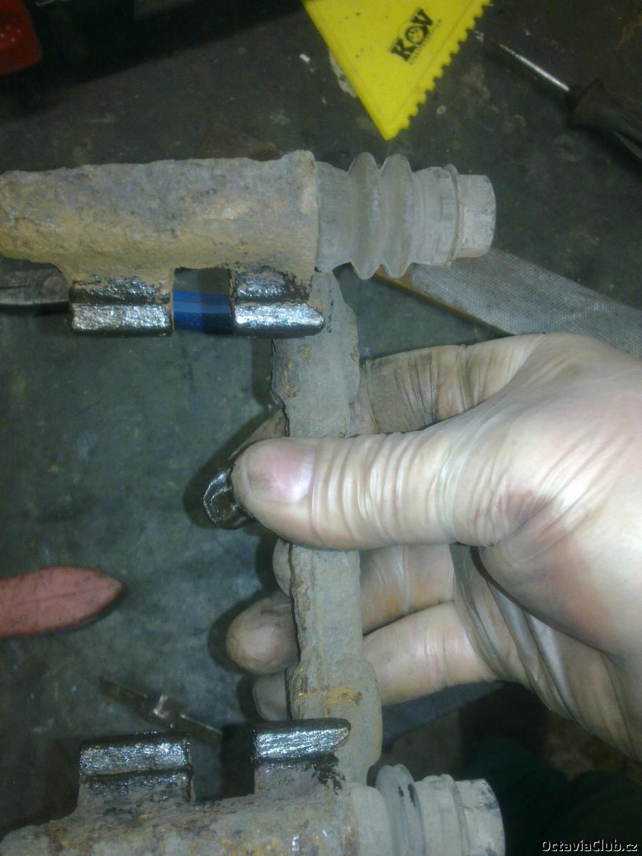

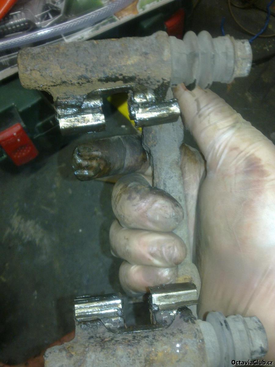

ted si vemem samotný třmen vytáhneme z něj plovoucí šrouby očistíme,pokud je třeba dáme nové manžety znova máznem vazelínou a složíme

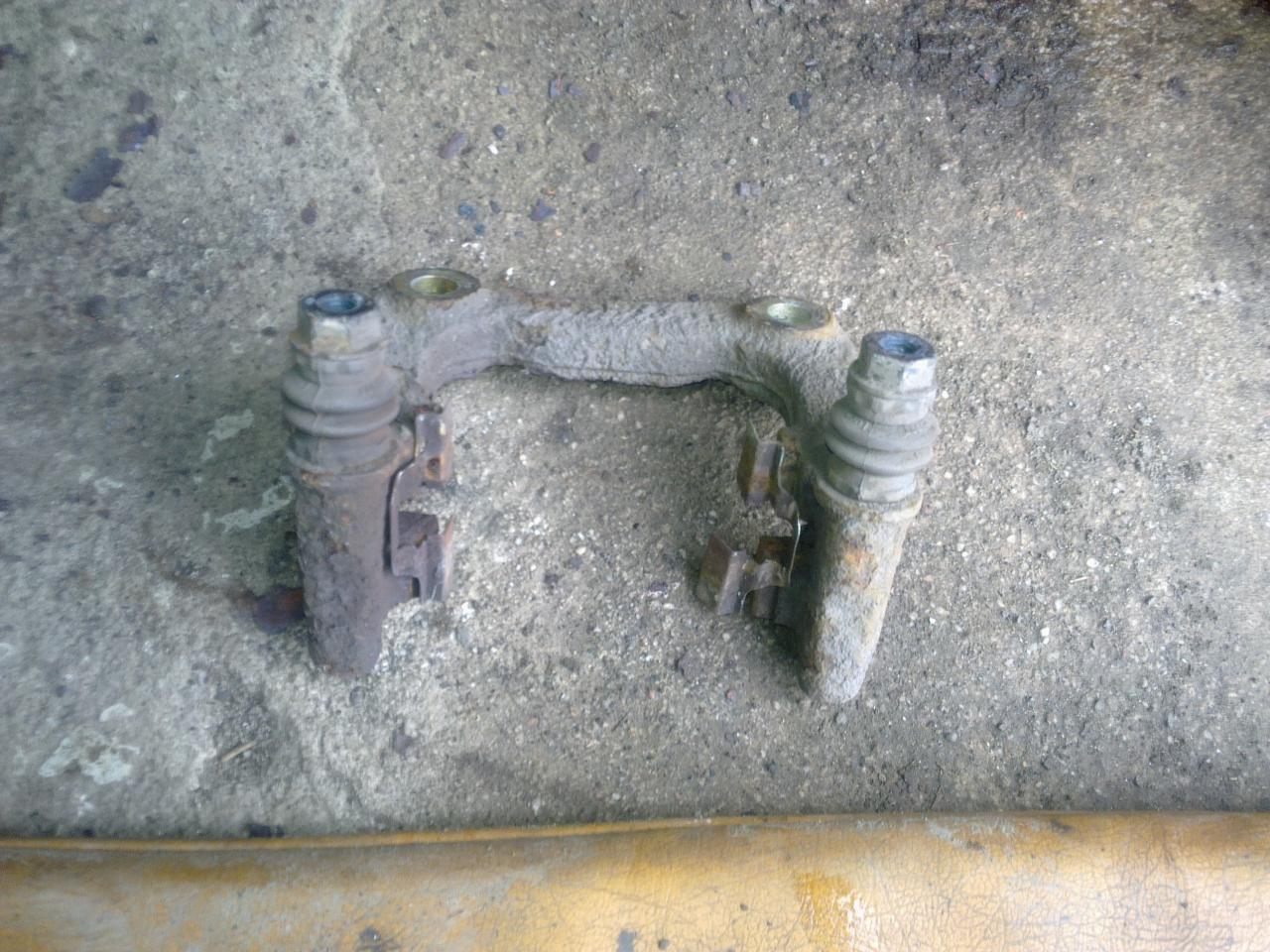

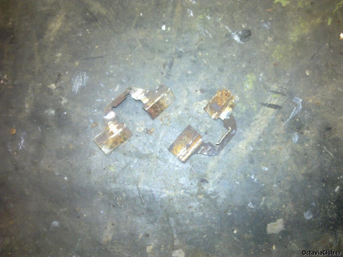

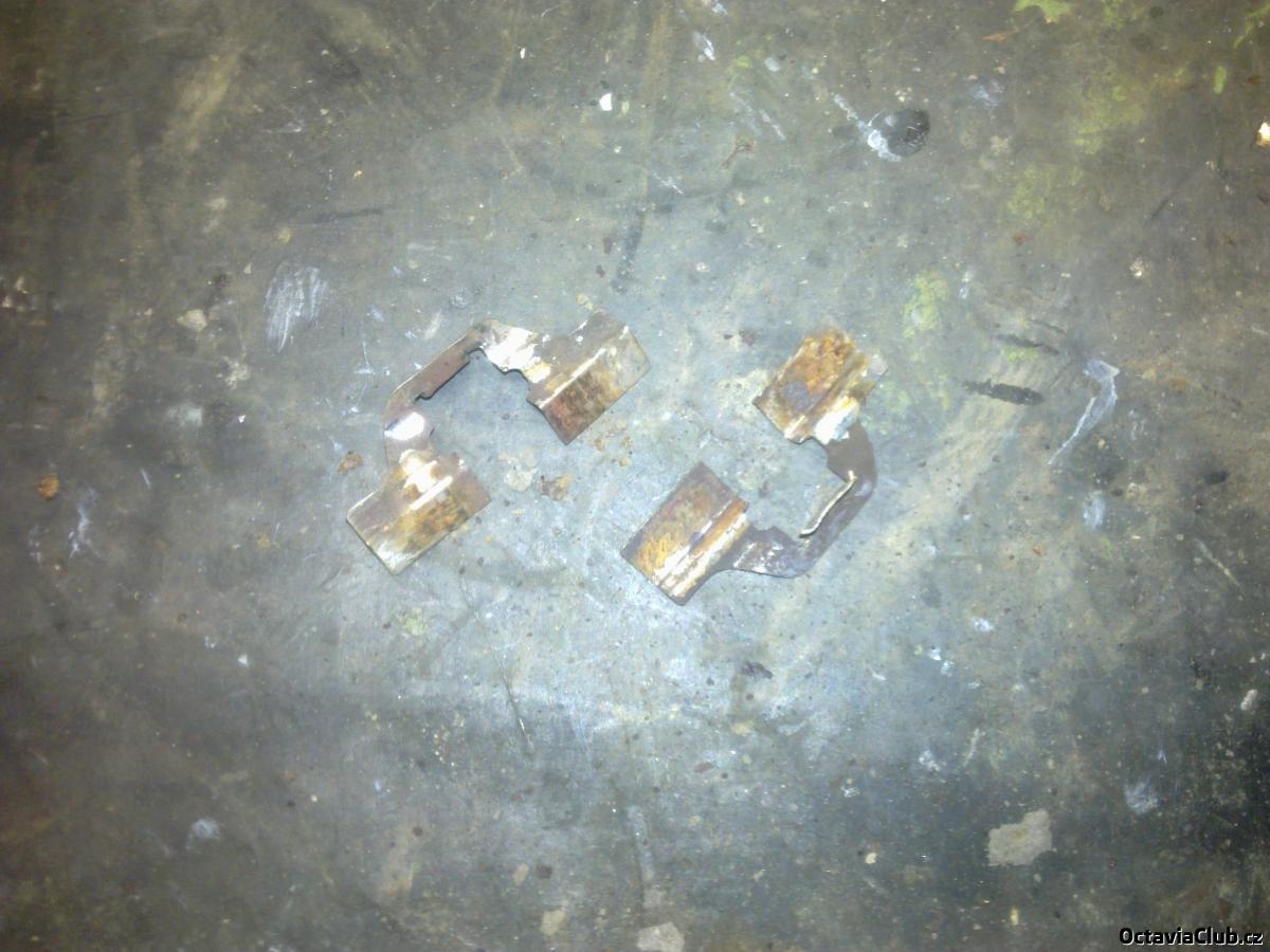

dále z třmenu vycvaknem ty vymezovací plíšky,očistíme dosedací plochy třmenu a očistíme i ty distanční plíšky -pokud máme nové dáme nové a vše vemem z lehka mazivem já použil grafitovou vazelínu

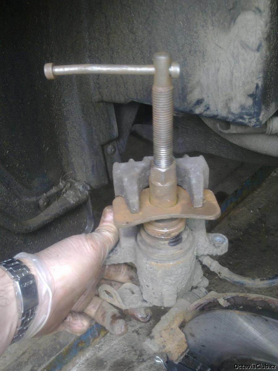

ted si třmen namontujem zpět a dále je třeba za pomoci přípravku zatlačit pístek brzdiče zde pozor !!! pístek nelze klasicky zatlačit za pomoci velkých siko kleští jako u předních brzd ani se o to nepokoušejte mohlo by dojít ke zničení brzdiče :!: :!:
pístkem je třeba otáčet po směru hodinovejch ručiček a přitom na něj ještě tlačit :!: :idea:
než začnete tak si slabým šroubovákem po obvodu pístu odchlípněte manžetu a stříkněte pod ní náké mazivo,dělá se to pro to že manžeta bejvá k pístku přirezlá a mohli by ste si jí při tom otáčení zničit :idea:

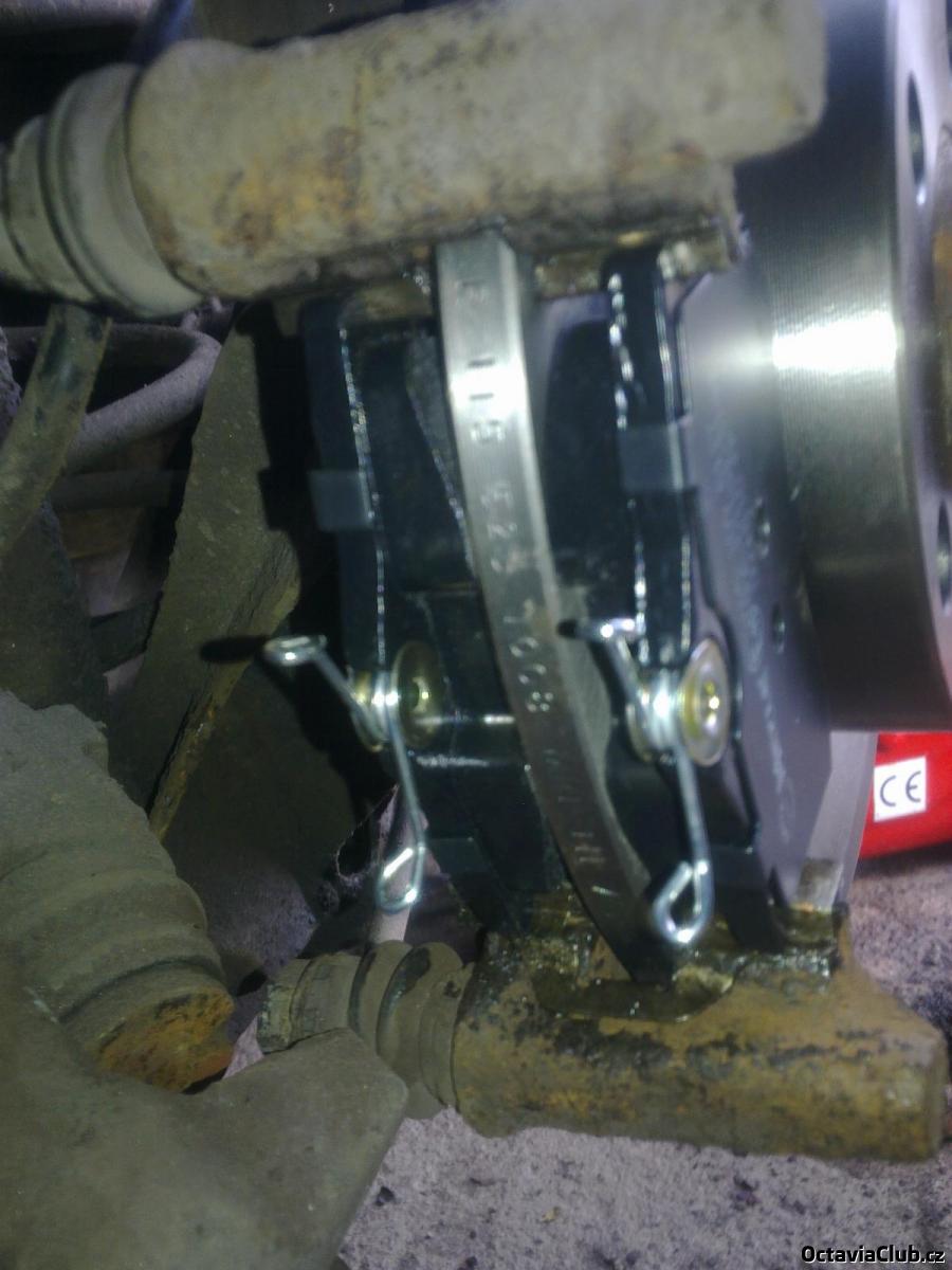

poté nandáme nové brzdové destičky

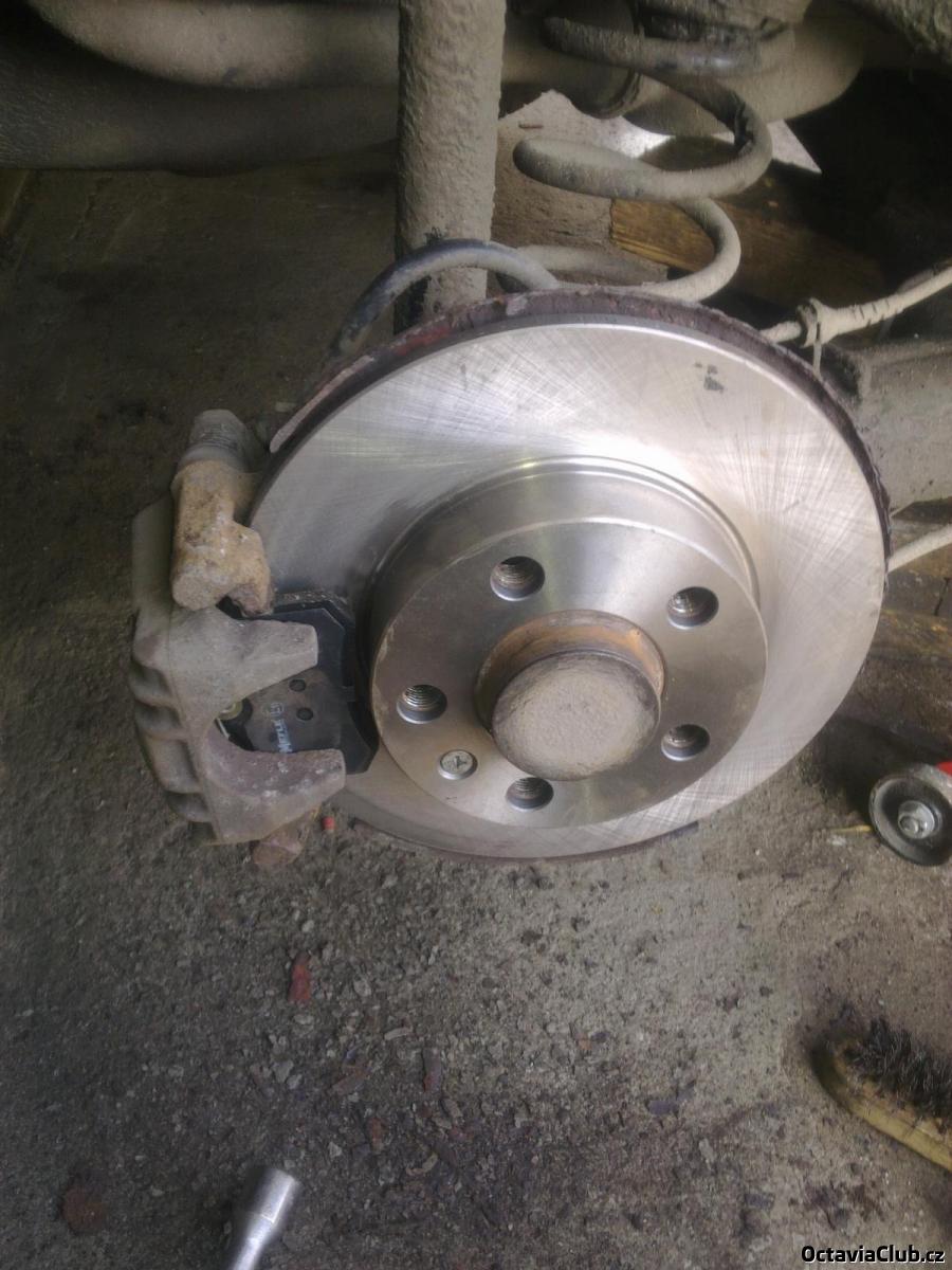

ted namontujem samotný brzdič,nandáme a zajistíme bovden ruční brzdy a zahákneme lanko
na závěr vše zkontrolujem,pokud se nám podařilo zašpinit nový kotouč odmastíme ho čističem na brzdy,ted už jen nandat a utáhnout kolo,sundat z heveru a hurá na výměnu druhé strany :idea: :-)
