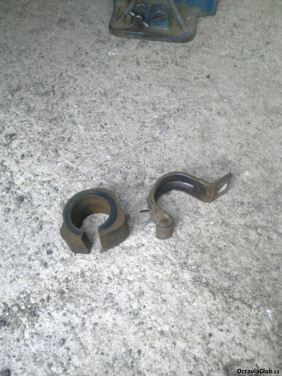

dnes sem se rozhodl udělat přítřž nepříjemnémů povrzávání přední nápravy zakoupil sem 2ks nových gum stabilizátoru i s třmeny od Meyle cca 150kč a dal se do práce:

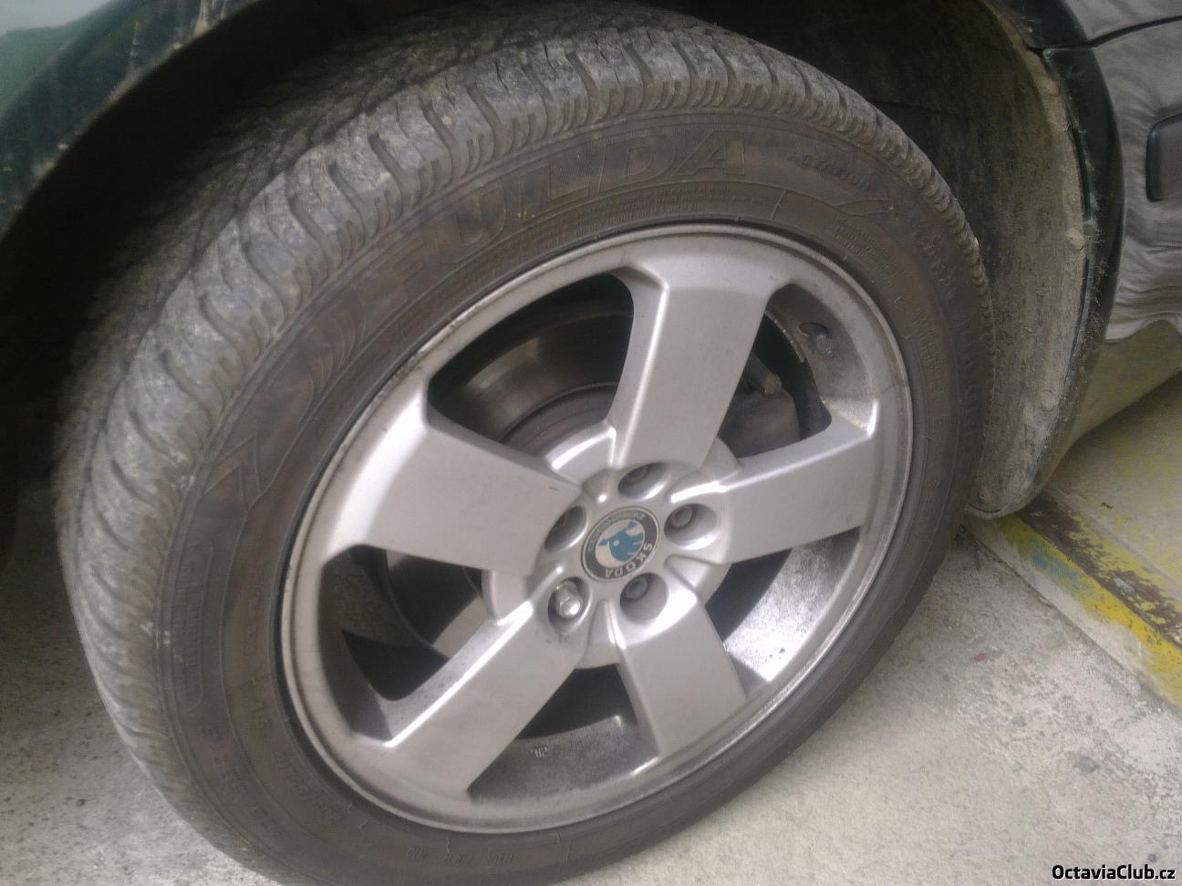

povolit levé přední kolo

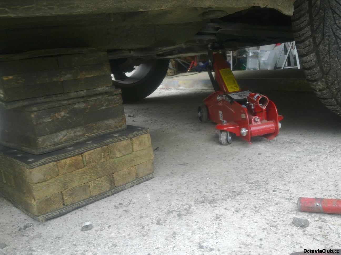

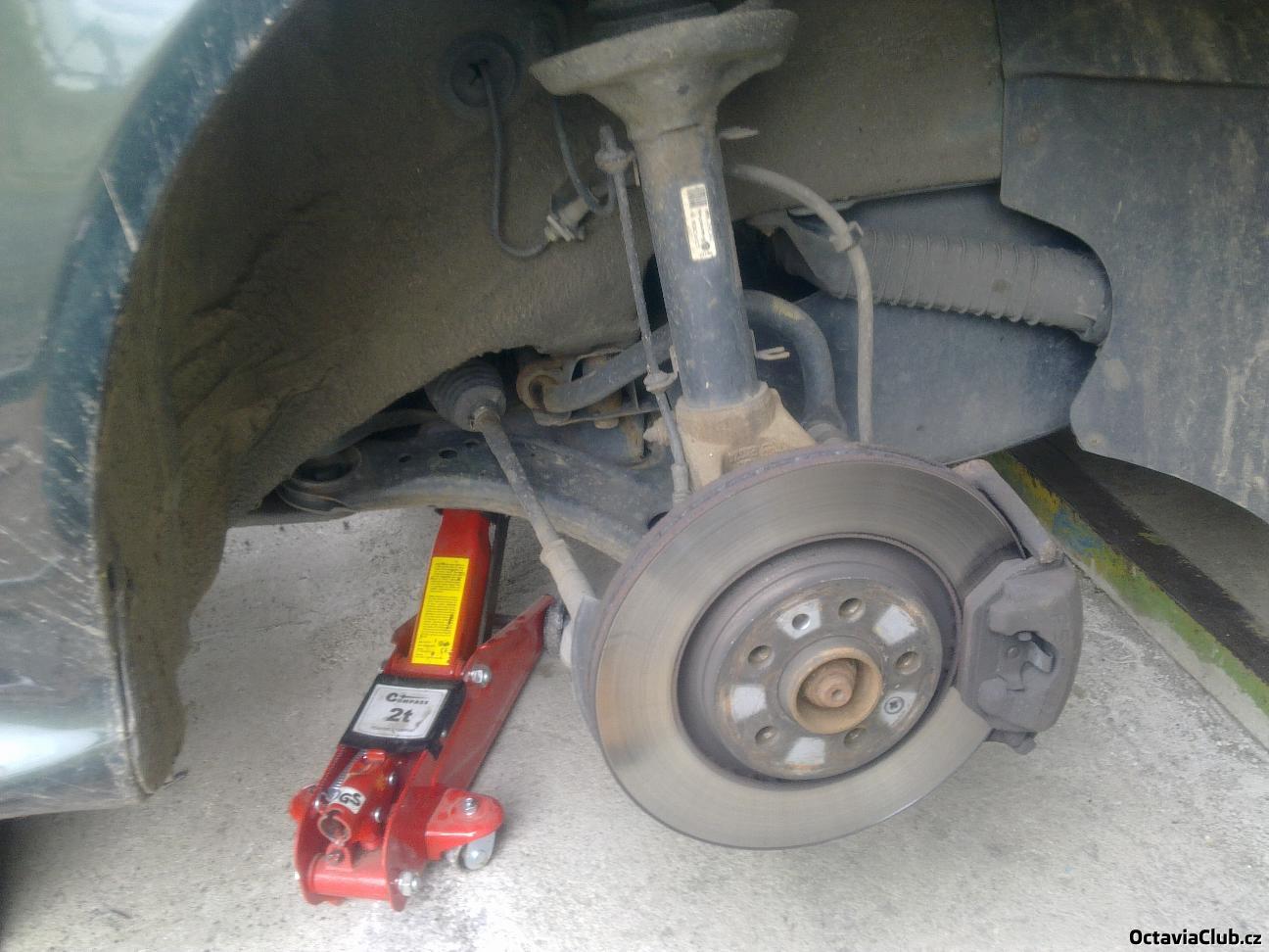

poté zaklínovat pravé zadní kolo zvednout a podložit auto
vyšroubovat a sundat kolo

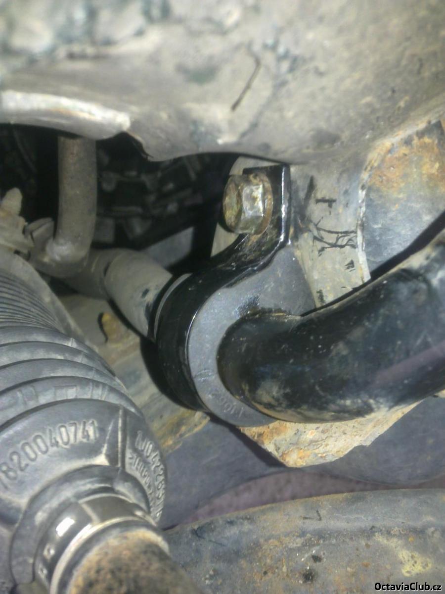

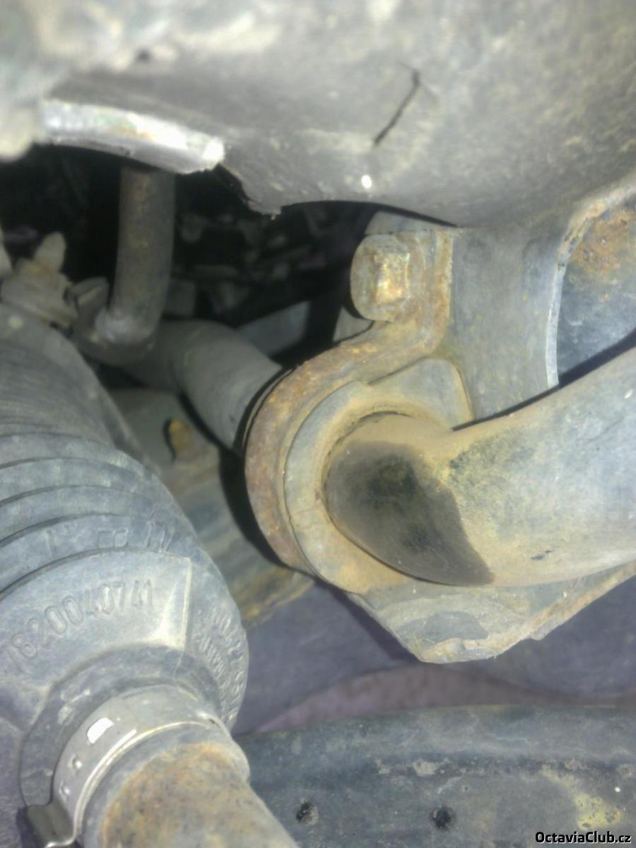

u ramene povolíme tyčku stabilizátoru

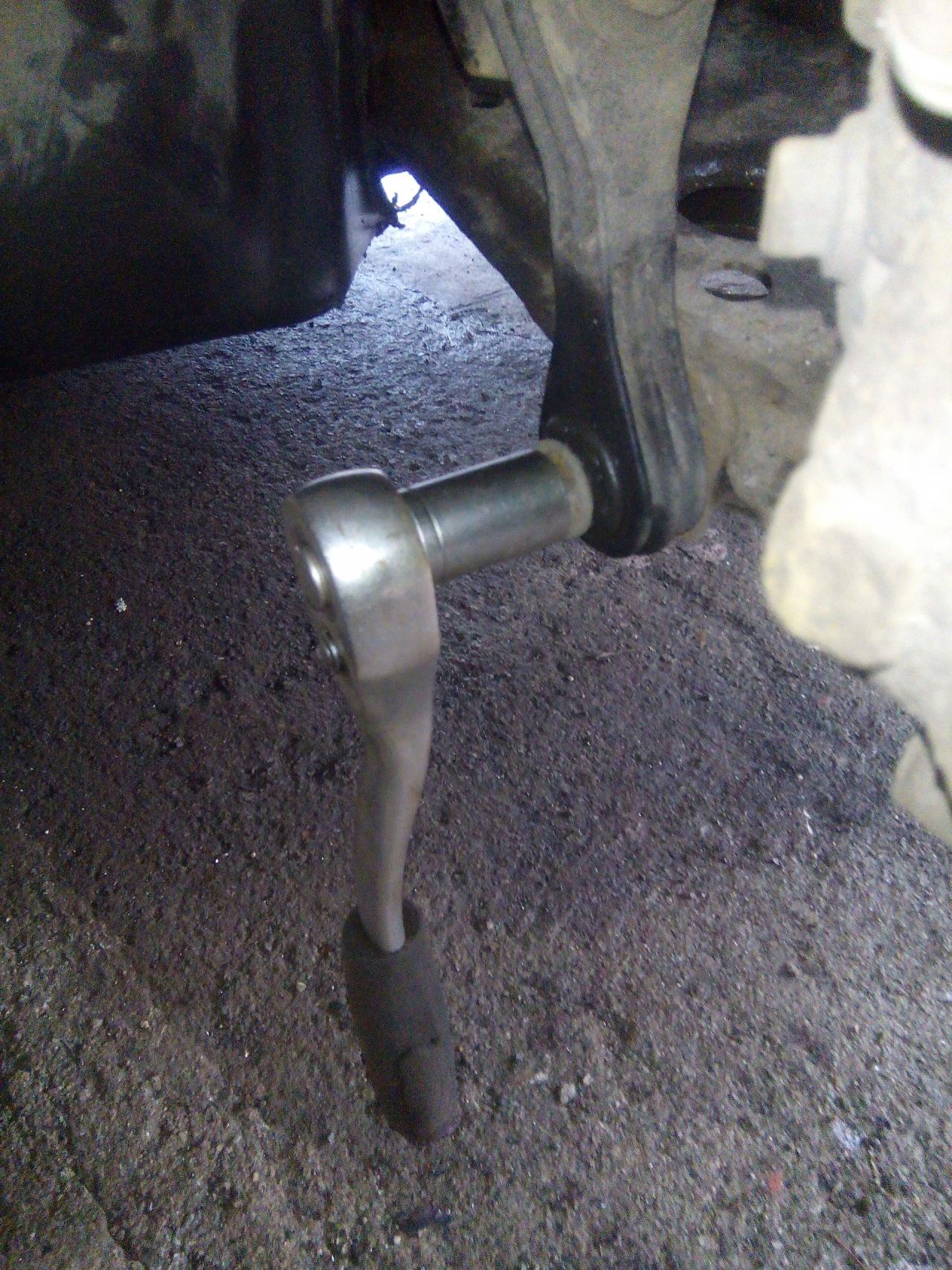

vzít 13ku oříšek na malé gole a vytočit šroub zajištující třmen

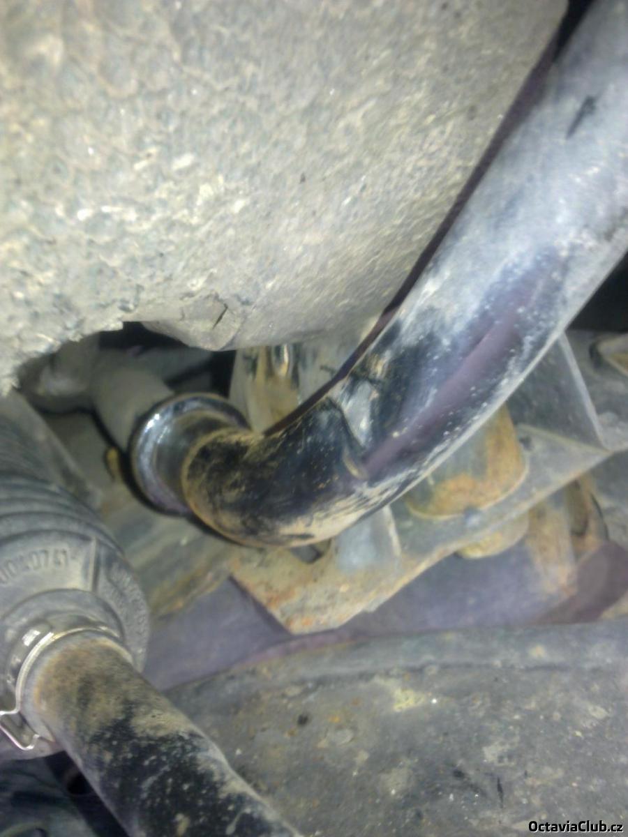

pak vyndat třmen i s gumou ven já si pomohl druhým heverem panenkou jímž sem si přizvedával rameno i se stabilizační tyčí,při vyndavání si dáme pozor aby se nepoškodila manžeta na spojovací tyči řízení !!!

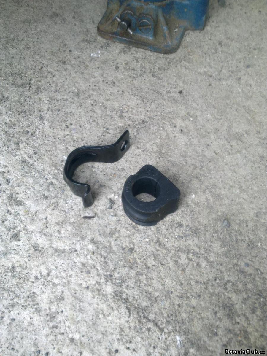

poté nandáme novou gumu i s třmenem,gumu si zevnitř kapku máznem vazelínou a závit šroubu taky, tady je to kapku boj doporučuju si to stáhnout nejdříve za pomocí delšího šroubu a až se to kapku stáhne vrátit originál šroub
uvhytíme stabilizační tyčku
