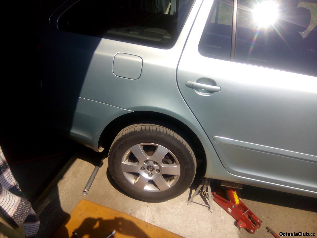

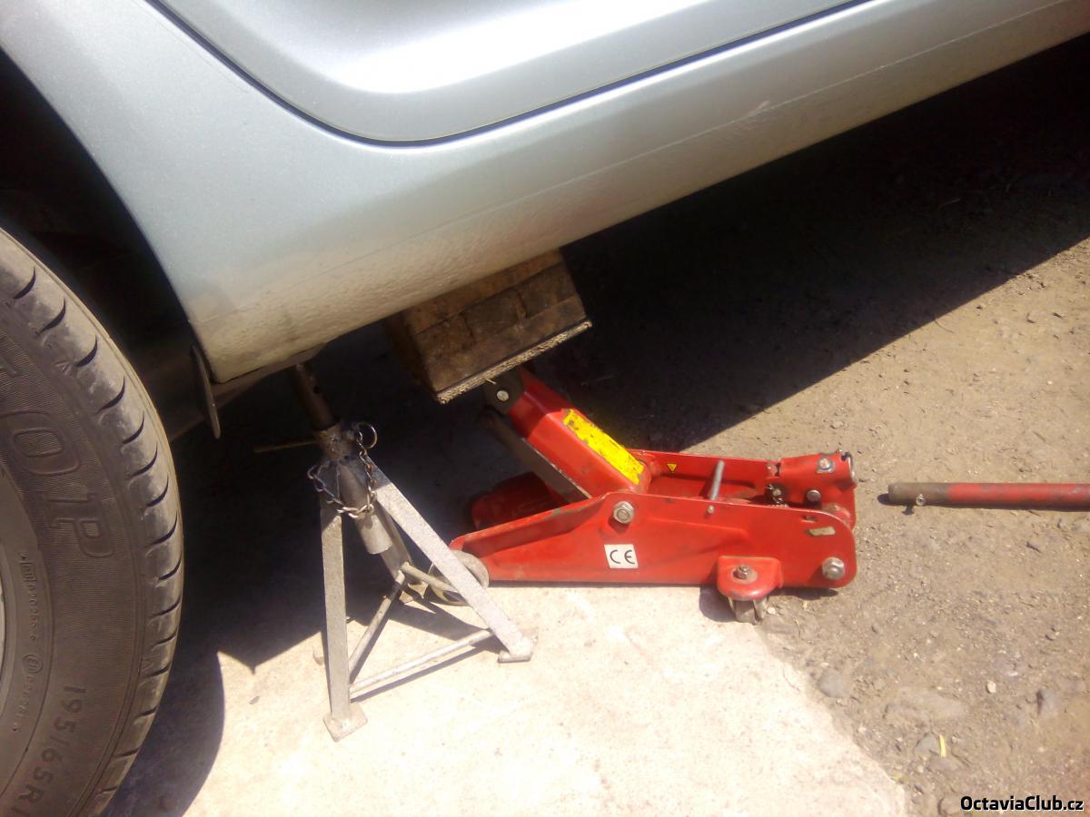

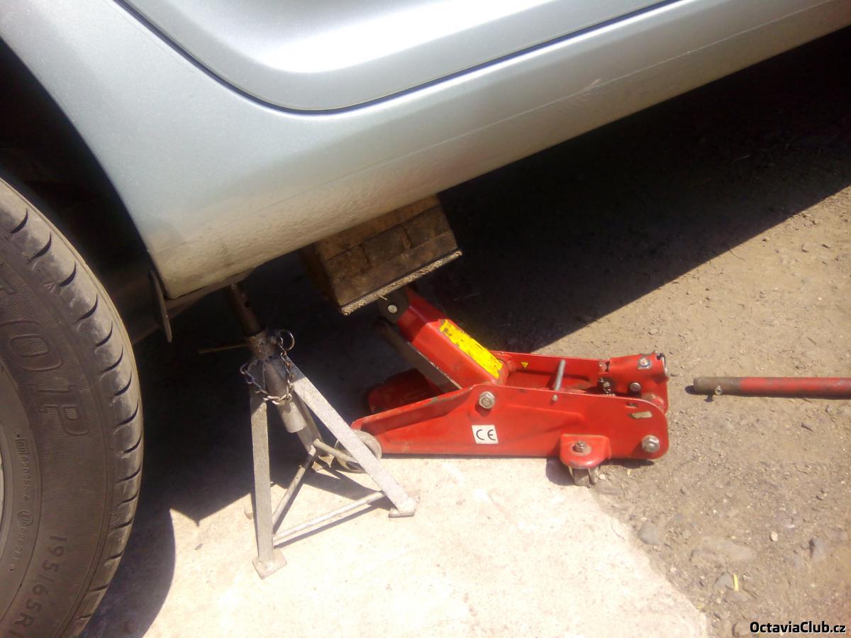

povolit zadní kolo,zvednout auto,podložit tak aby na nás nespadlo,sundat kolo

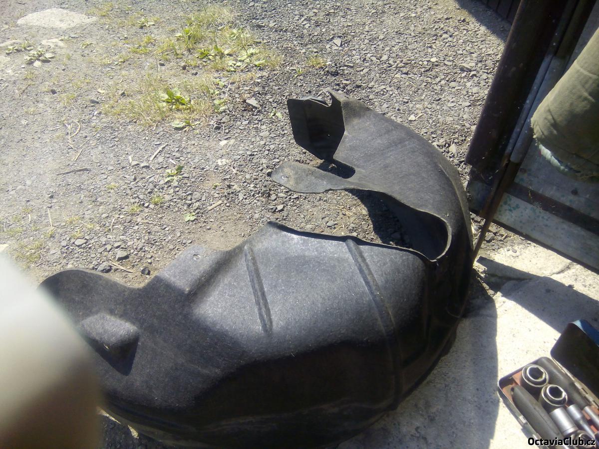

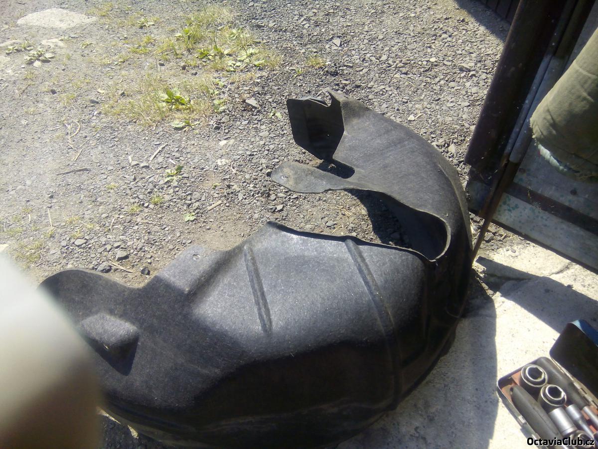

vytočit torx šroubky a vyndat umělohnotný podběch

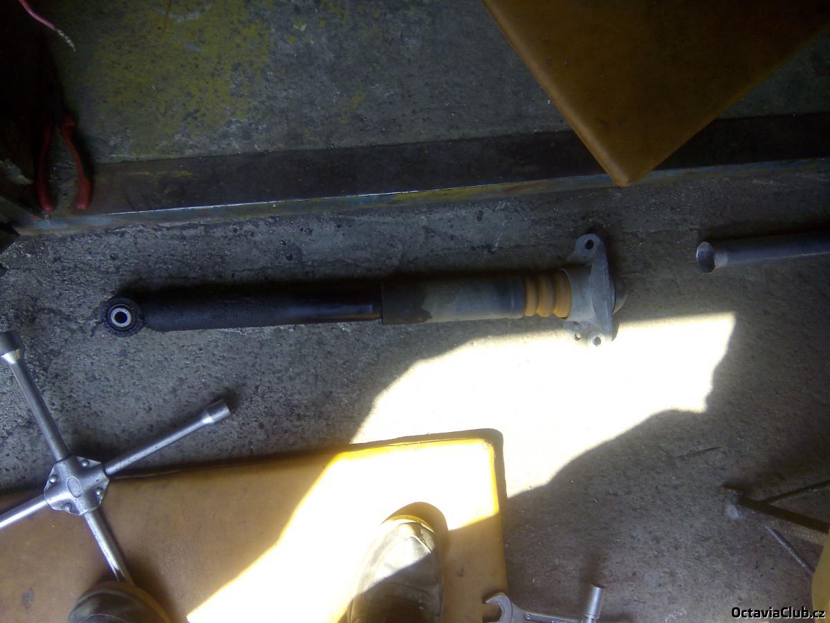

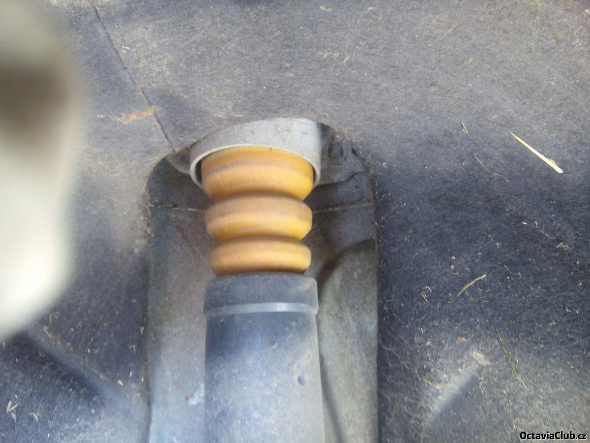

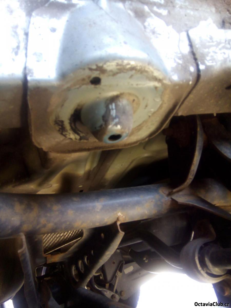

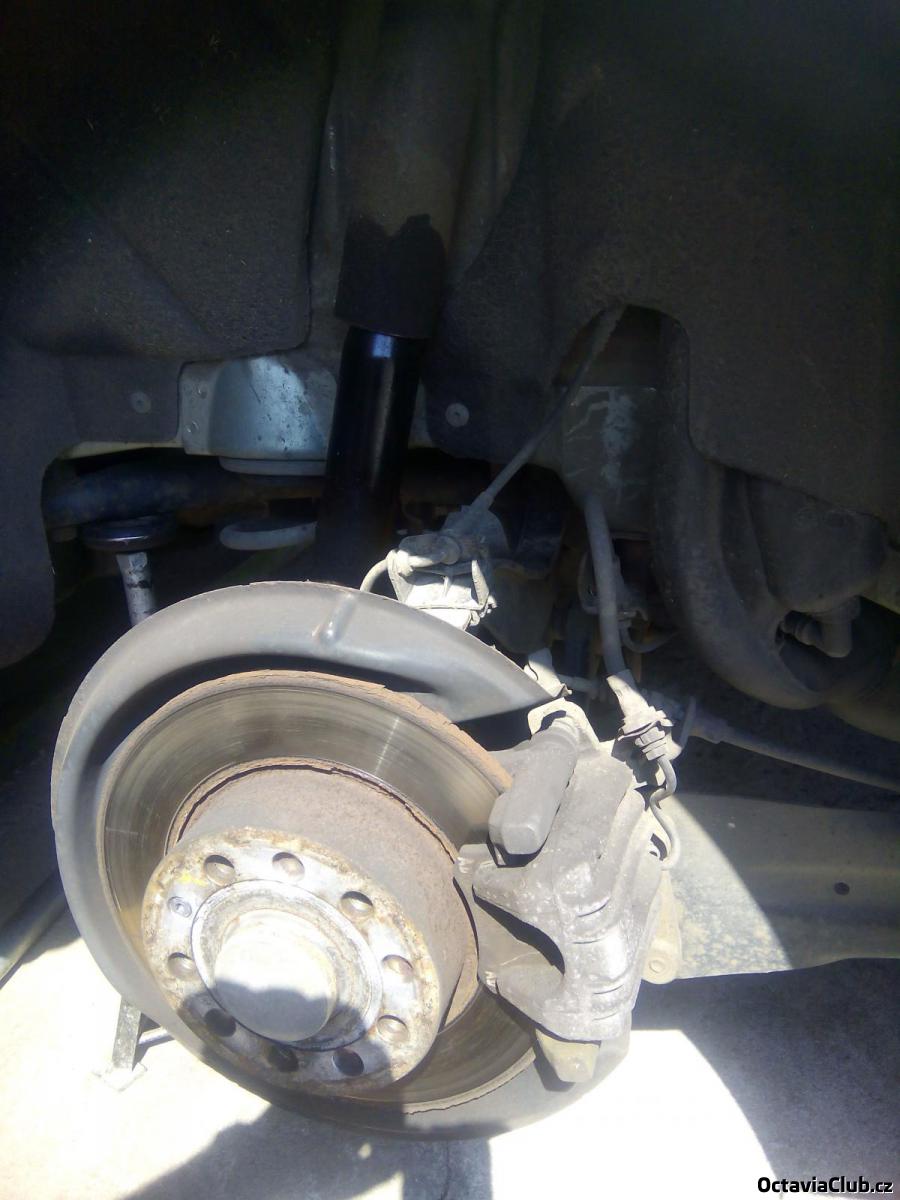

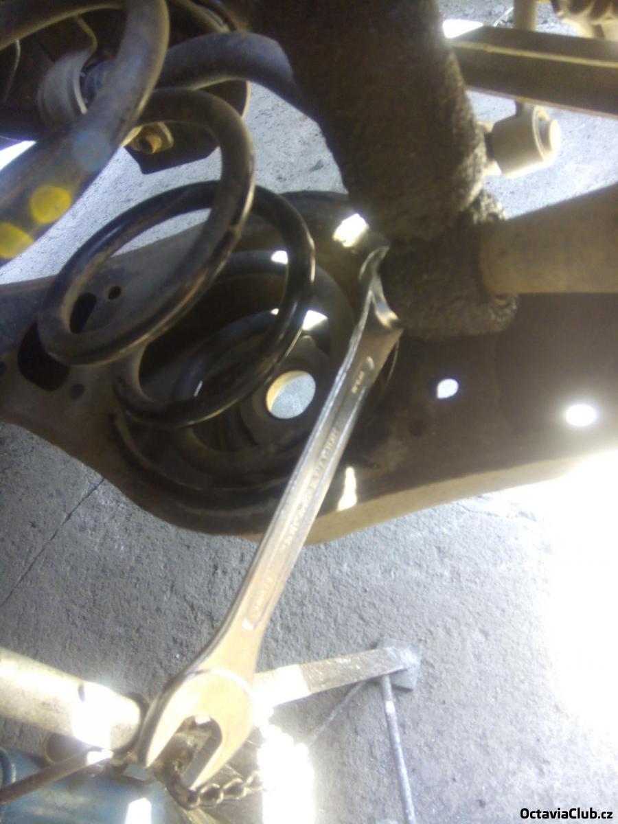

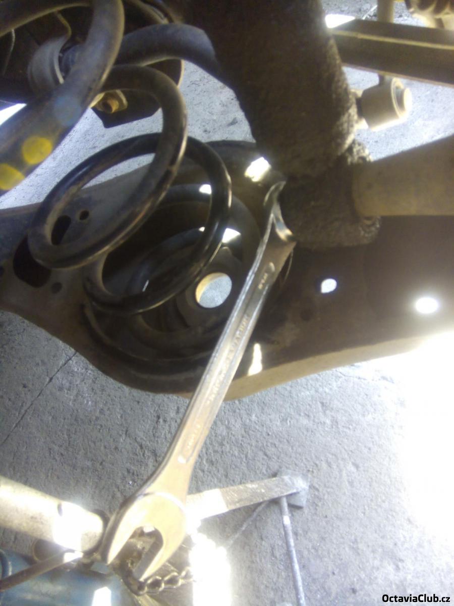

povolit dole v těhlici šroub jenž drží tlumič -21 klíč

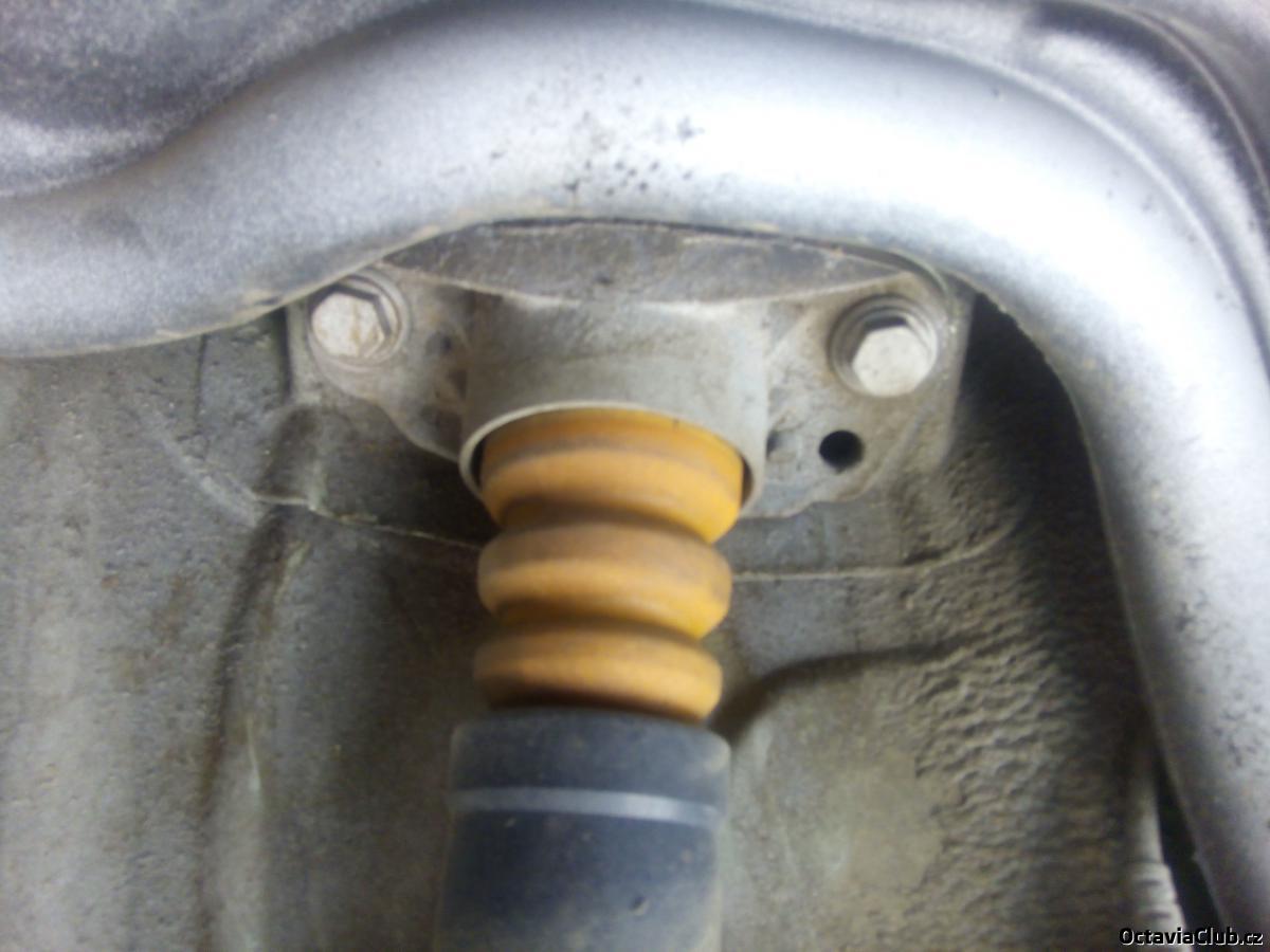

16 kou klíčem povolíme dva šrouby který drží tlumič viz foto a tlumič vyndáme z vozu

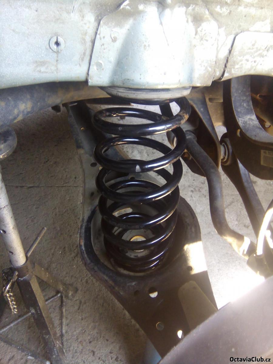

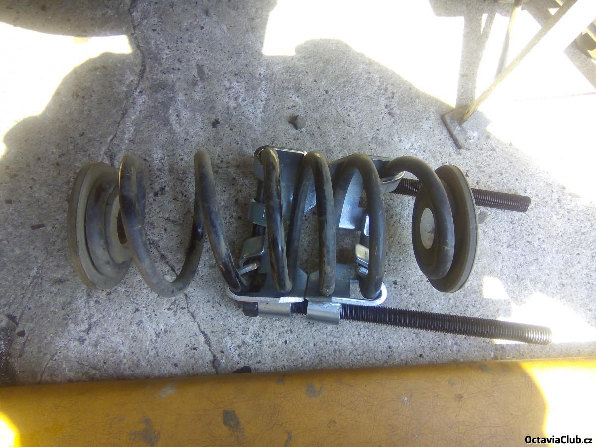

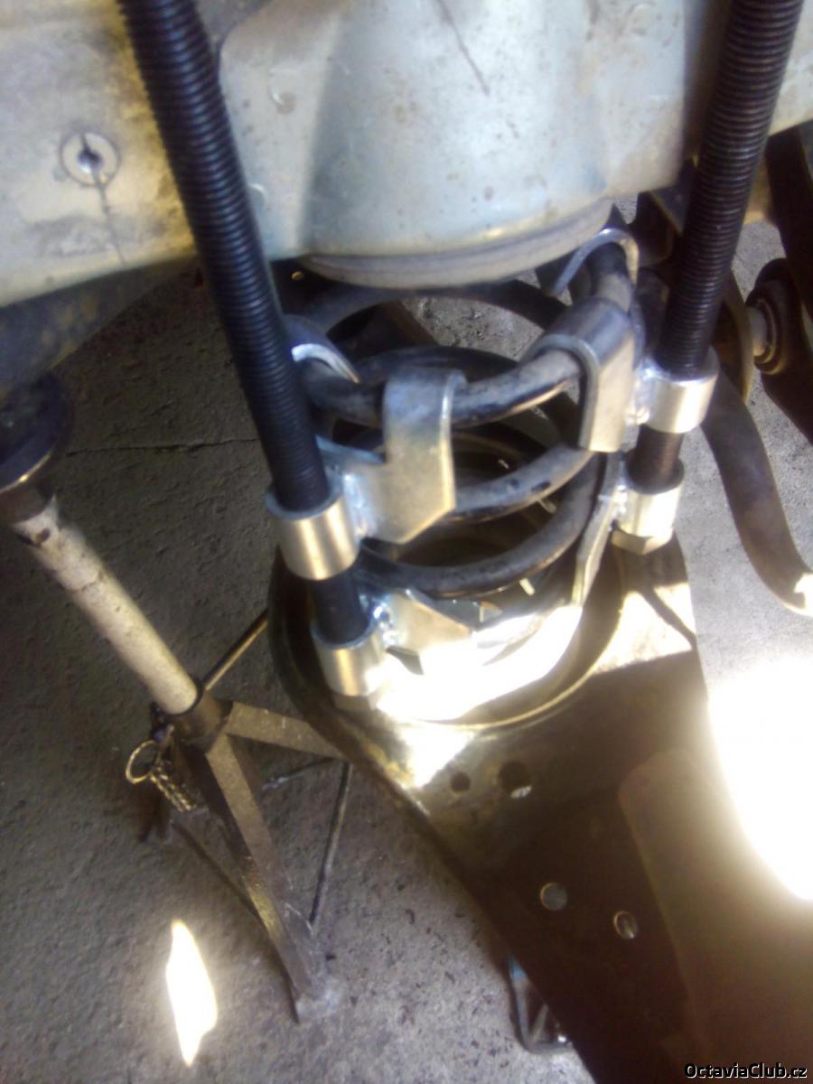

ted si připravýme hever -panenku a stahováky pružin

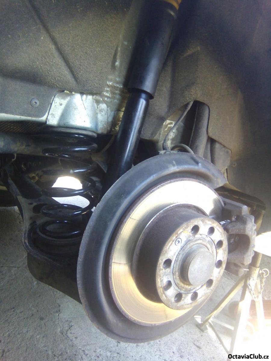

panenku vsunem pod zadní rameno s pružinou a na pružiny nasadíme stahováky pružin
heverem stlačíme pružinu a přitom si zatahujem stahováky pružin
po zatažení stahováků co to jen jde povolíme pod ramenem hever a dáme ho stranou,rameno se vyvěsí co to de a za pomoci montpáky dostanem pružinu ven z vozu
venku povolíme a sundáme s pružiny stahováky

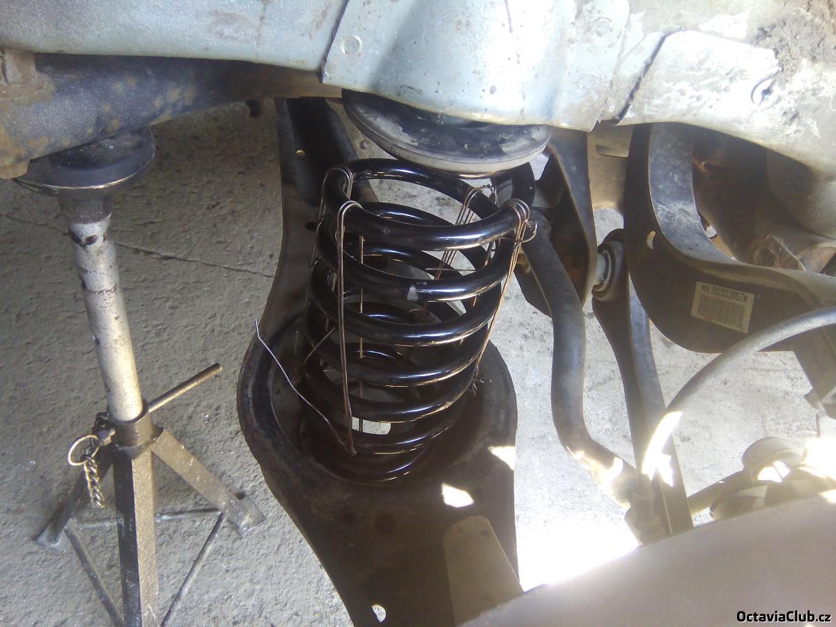

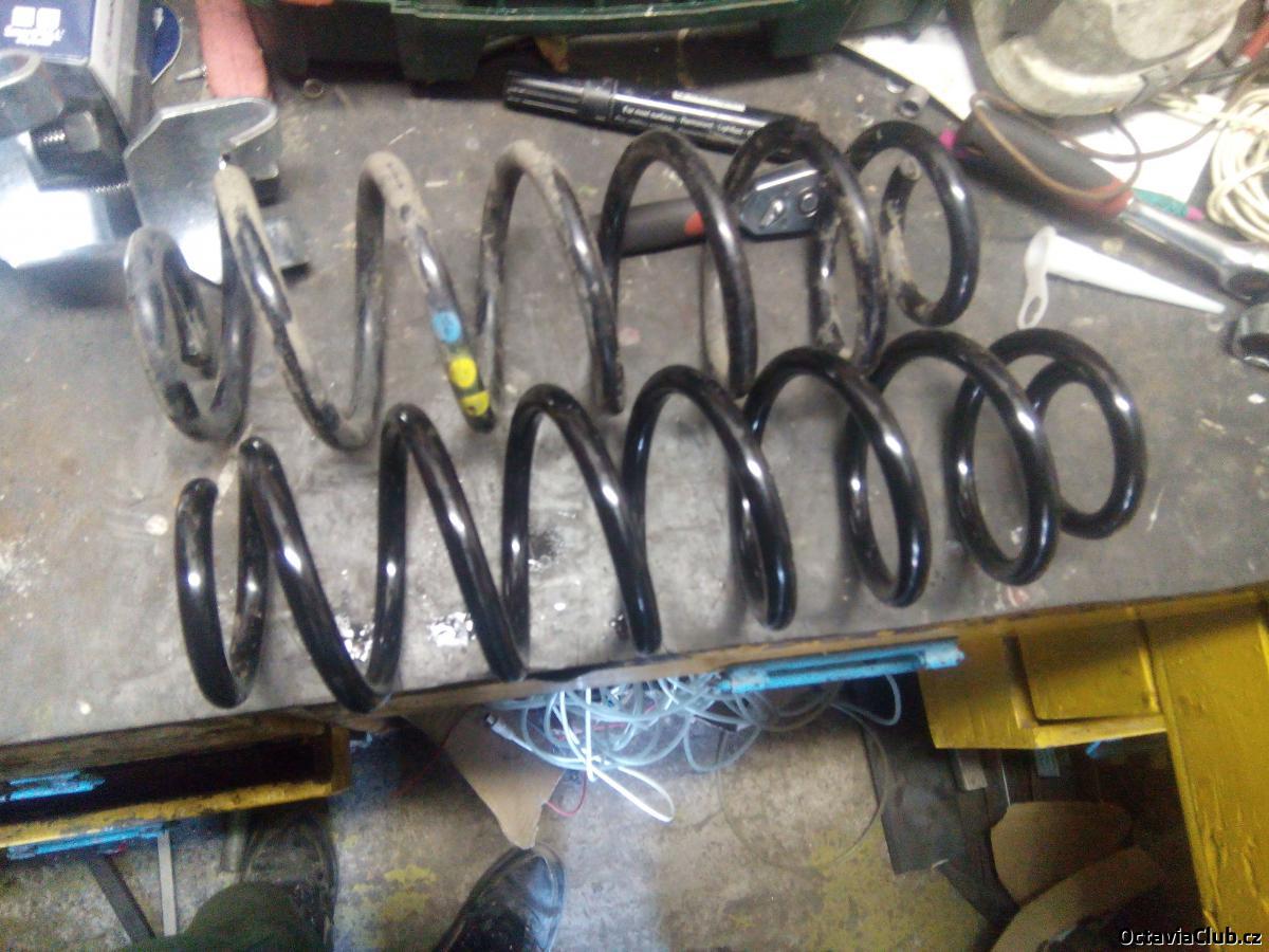

ted si připravýme novou pružinu kterou stahovákama stáhnem co to de já po stažení tuto pružinu svážu vázacím drátem a to několikrát na čtyrech místech -tady je to na každým jak to udělá je třeba u toho přemejšlet aby vám ta pružina nenadále nevystřelila a nenafackovala vám :!: :!:
po stažení pružiny povolim a odstranim stahováky pružin
svázanou pružinu i s gumovejma podložkama vrátíme zpět do vozu,nejdřív nasadit do spodního ramene a pokud sme pružinu stáhli dobře sedne nám bez problémů i do kastle pokud ne je třeba si opětovně pomoci pajcrem
když je pružina na místě dáme si opětovně pod rameno s pružinou hever a pružinu heverem zmáčknem co to de,po zmáčknutí štípačkama přeštípnem postupně veškerý vázací drát jenž tu pružinu drží,poté za pomoci heveru uvolníme zmáčklou pružinu a odstraníme přeštípaný vázací drát

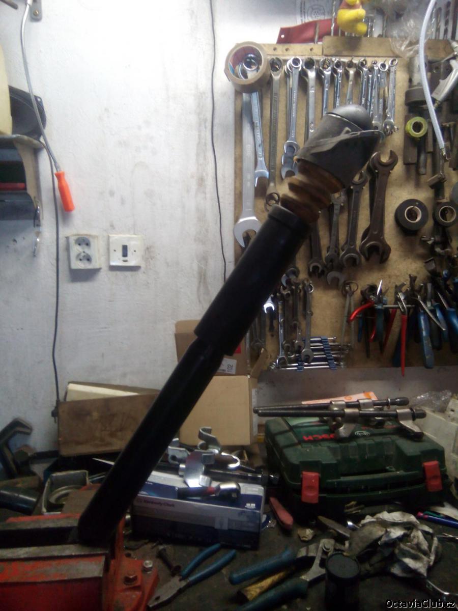

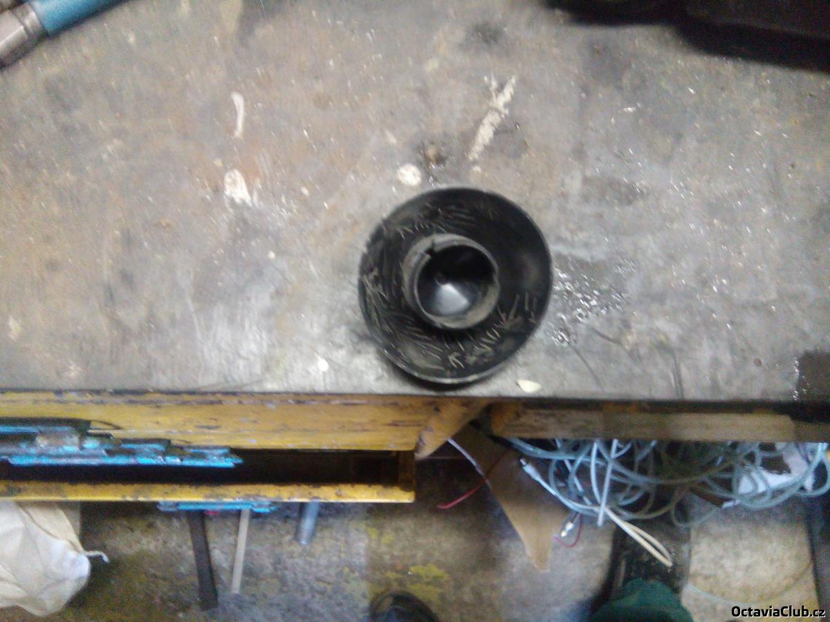

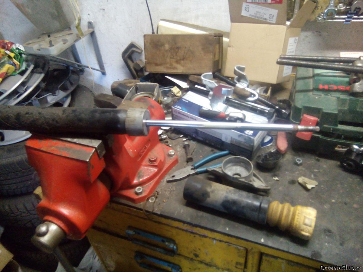

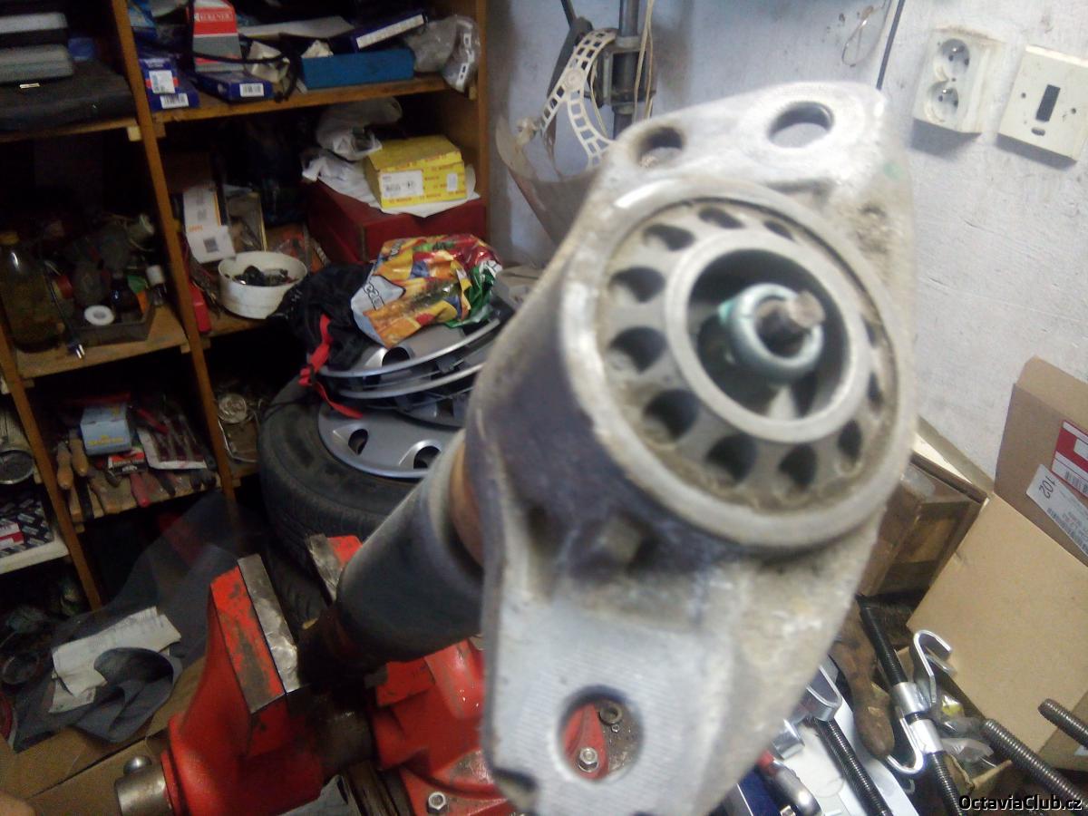

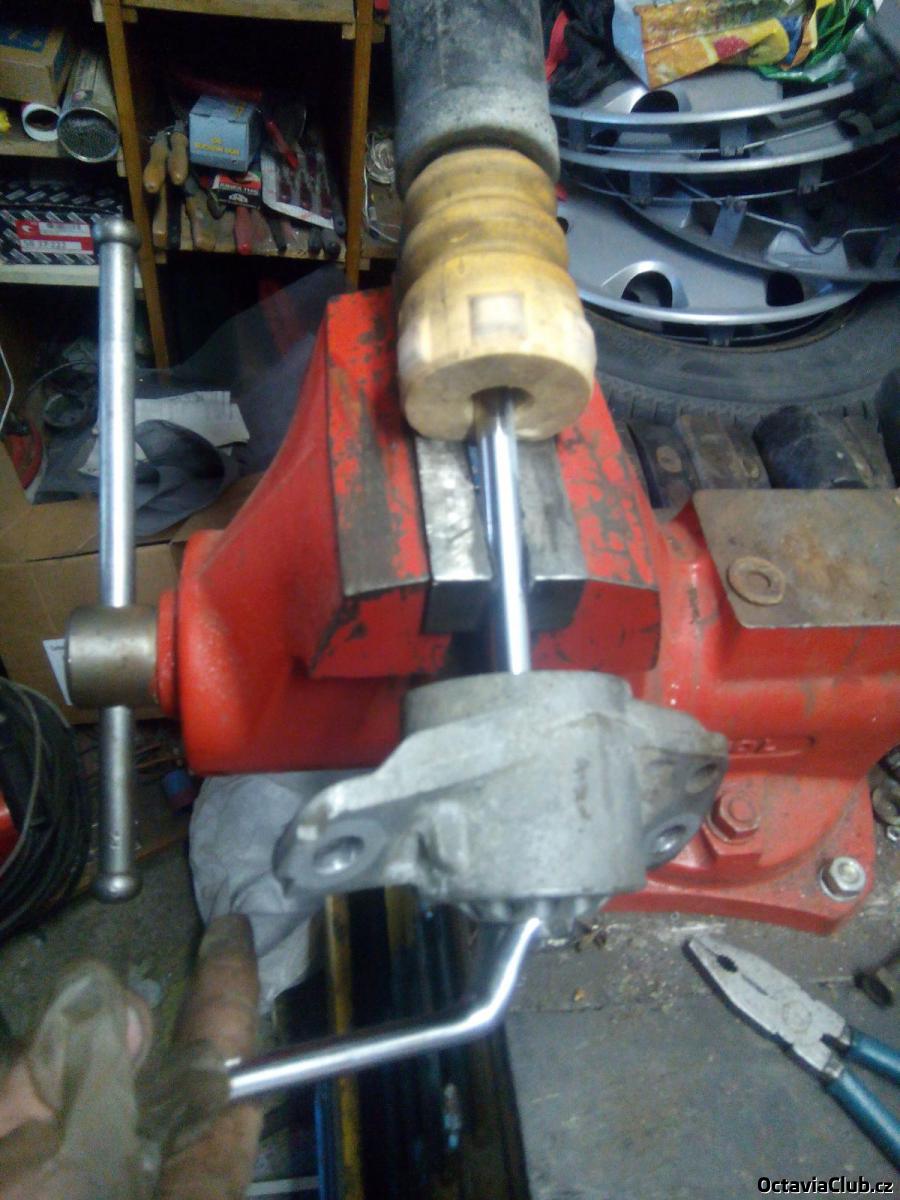

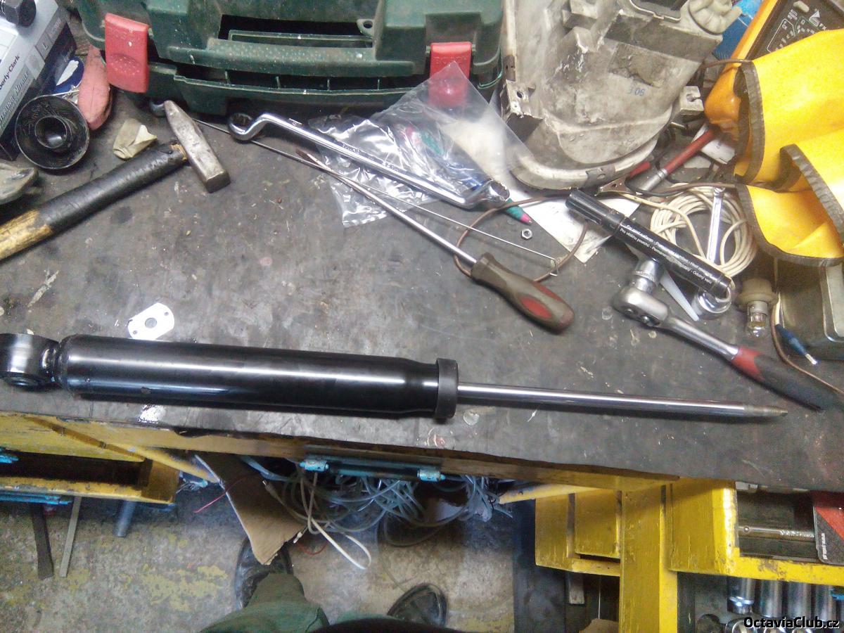

ted se zaměříme na výměnu tlumiče,z toho starého tlumiče vycvaknem krytku a povolíme matku co drží to vrchní uložení a to sklepnem dolů
poté stáhnem gumový doraz i krytku tlumiče
vemem nový tlumič osadíme krytkou a gumovým dorazem a nandáme to vrchní uložení,to utáhnem a nacvaknem krytku

poté nasadíme a přišroubujem umělohmotný podběch

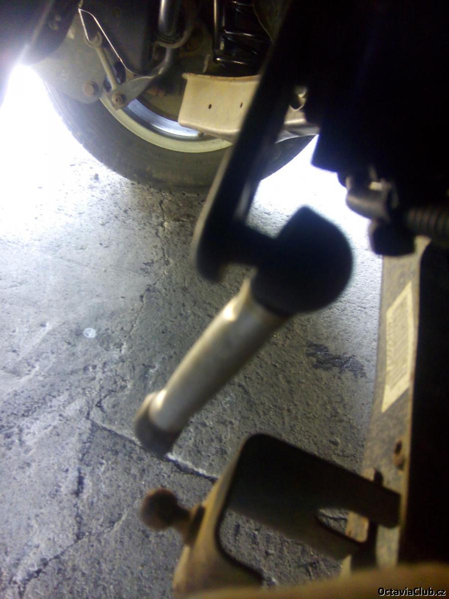

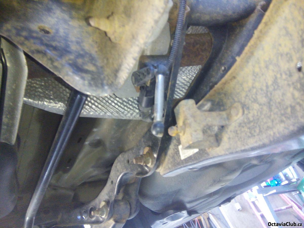

p.s. pokud má vůz xenony tak má na levé straně na nápravě čidlo to je lepší si před výměnou pružiny vycvaknout na táhle viz foto
