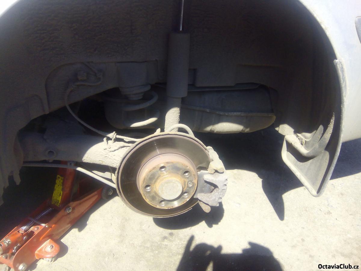

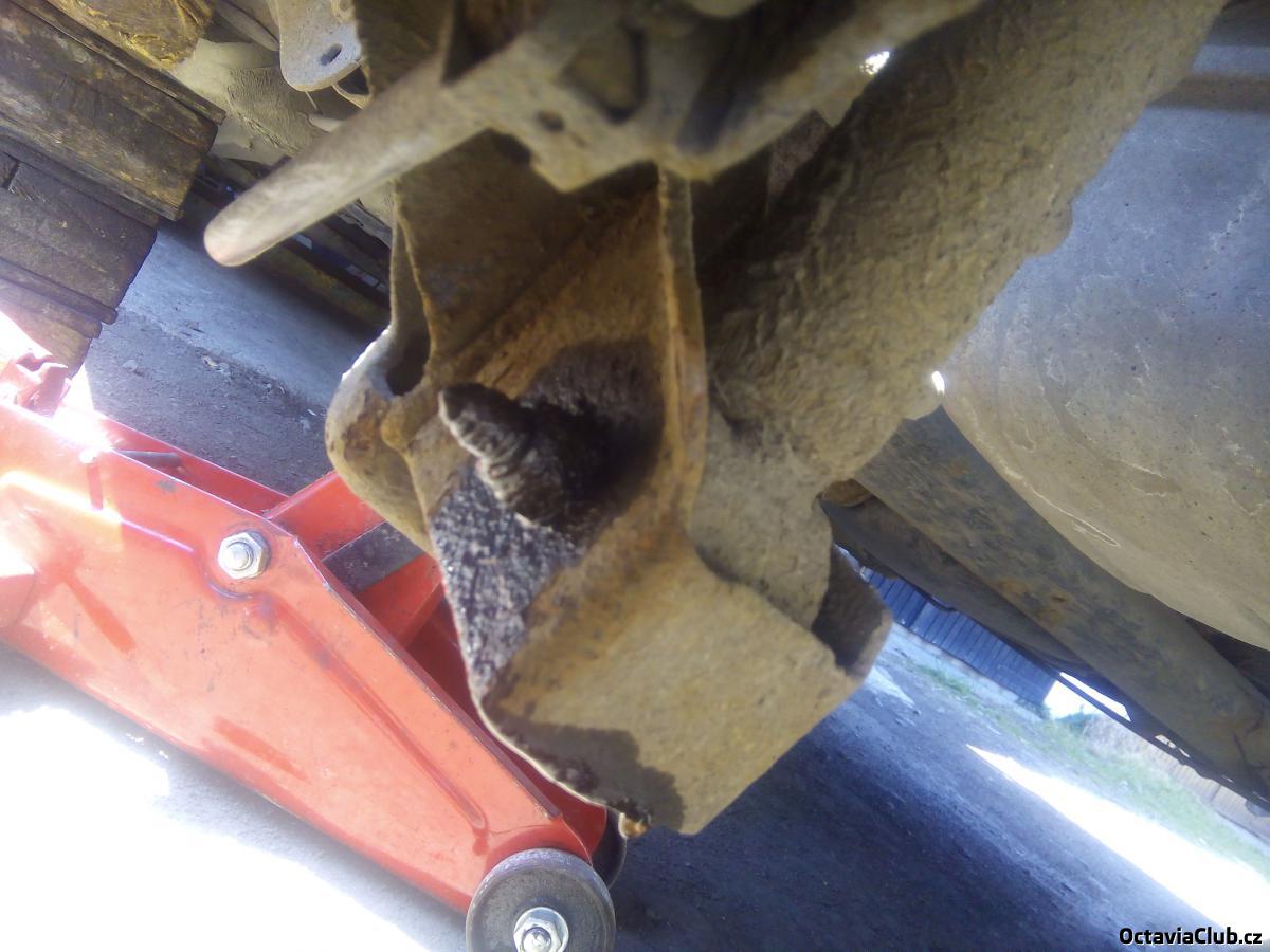

povolit kolo,zvednout auto a podložit tak aby na nás naspadlo,sundat kolo

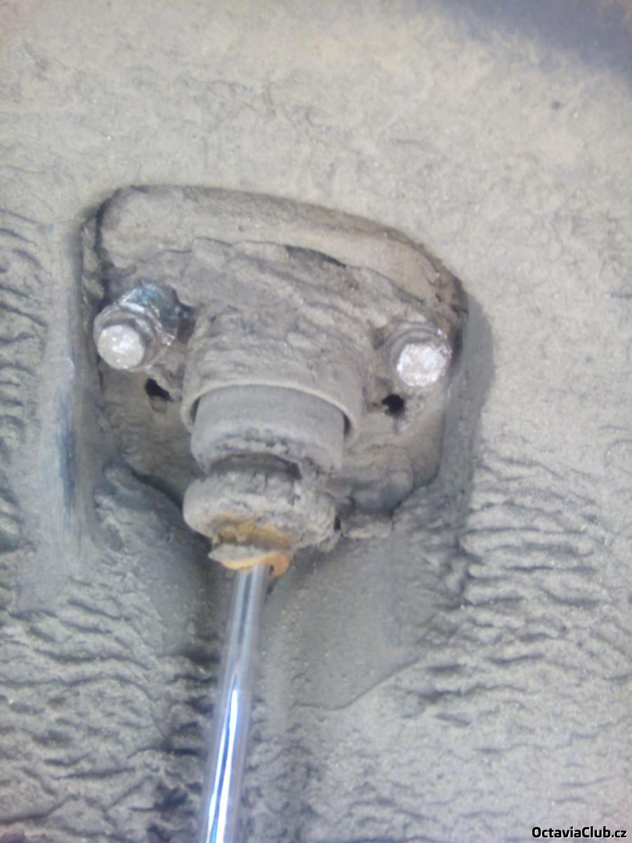

ted si povolíme dva šrouby jenž drží vrchní uložení tlumiče 16ka klíč

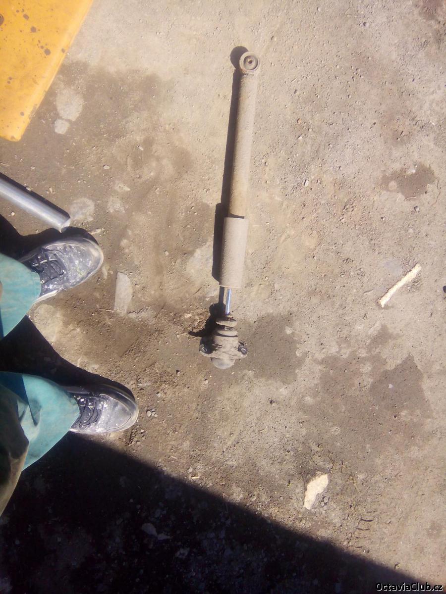

dále si povolíme spodní šroub tlumiče a tlumič vytáhneme z vozu ven

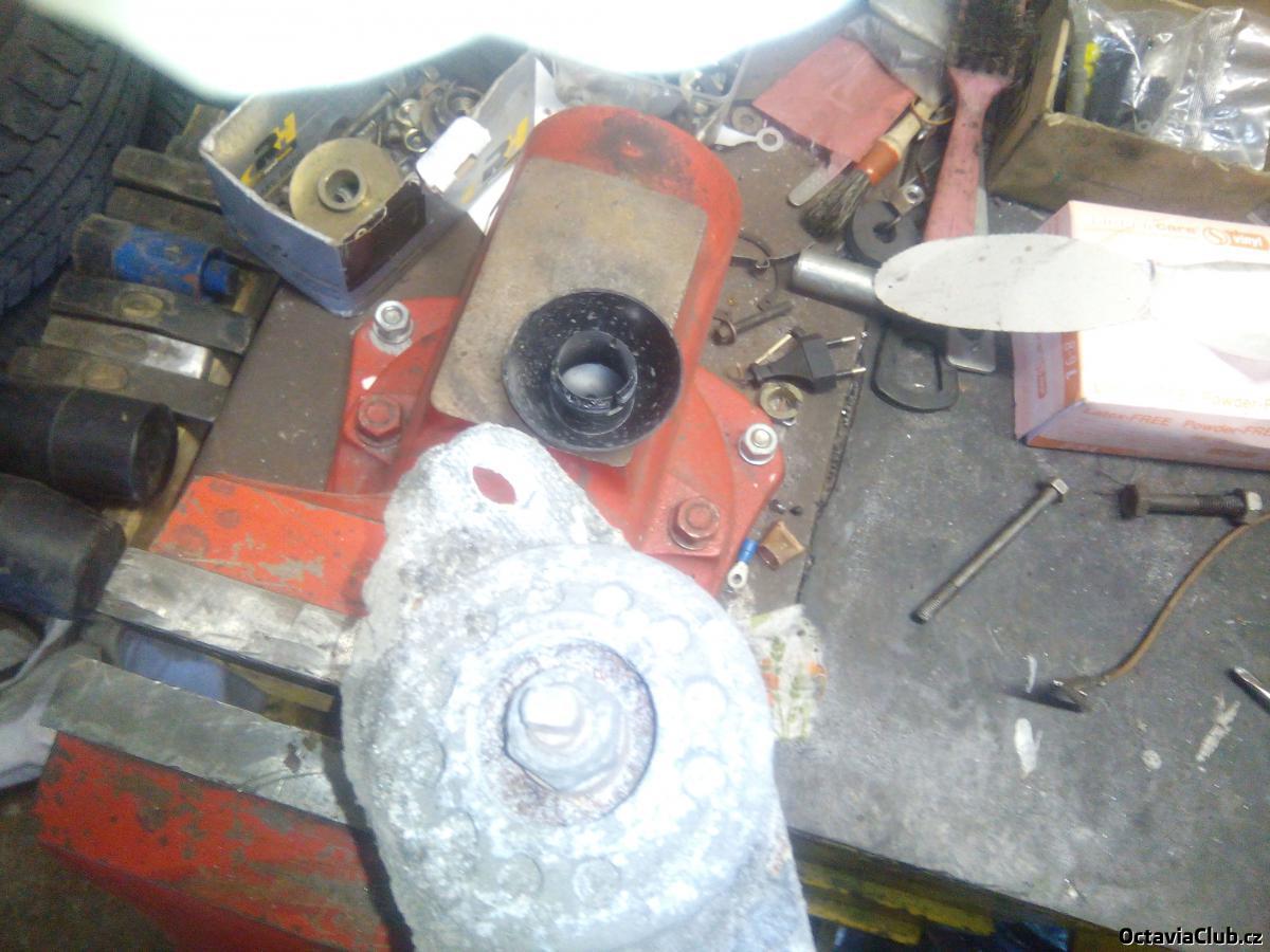

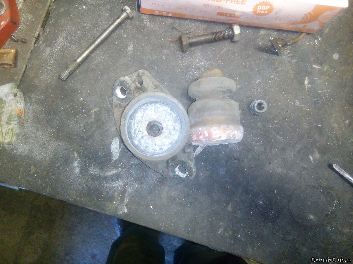

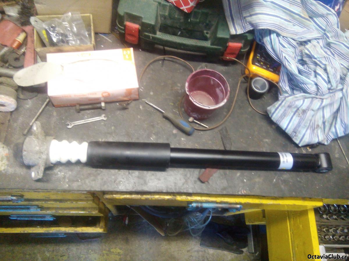

ted si z vrchu tlumiče vycvakneme krytku a povolíme a sundáme vrchní uložení tlumiče 17ka klíč
dále sundáme pěnový doraz a krytku tlumiče

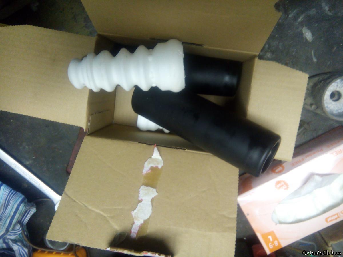

připravíme si nový tlumič a pokud máme tak i novou krytku a pěnový doraz,krytku a doraz secvakneme do sebe a nacvaknem do horního uložení tlumiče
celej tento komplet nasadíme na novej tlumič a utáhneme 17ka klíč poté nacvaknem krytku

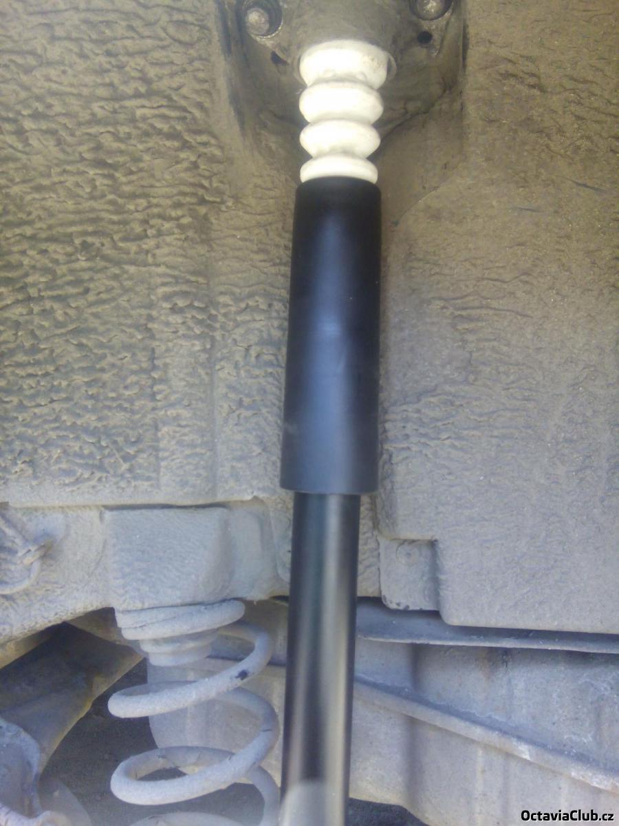

ted je třeba vrátit tlumič do auta,nejdřív si ho uchytíme a utáhnem dole u kola a poté uchytíme oběma šrouby to vrchní uložení
podotýkám že šrouby je dobré očistit a máznout grafitovou vazelínou :idea:
po té co máme vše utažený nandáme kolo, utáhnem ho,a sundáme vůz z heveru a hurá na výměnu tlumiče na druhé straně :idea: :thumb:
