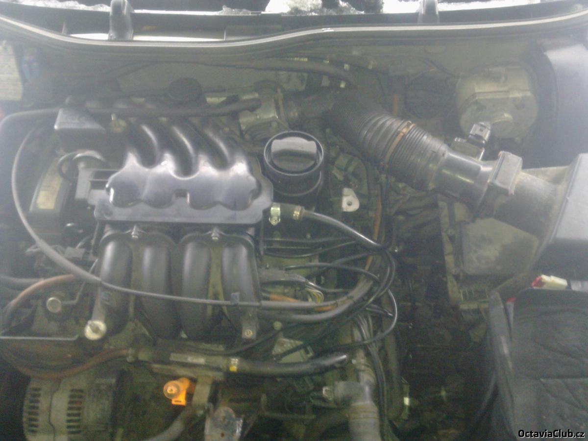

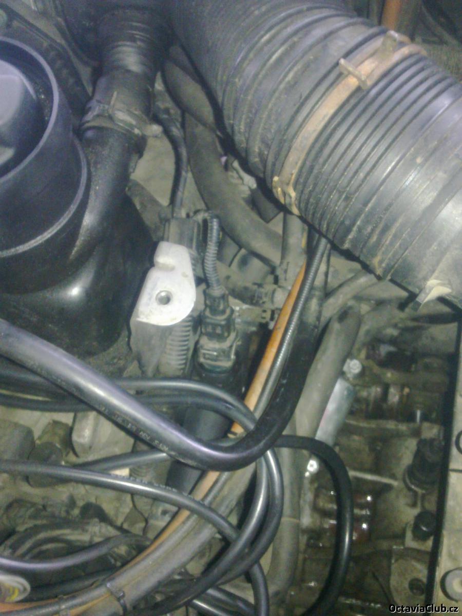

otevřít motor,demontovat oba plastové kryty motoru 10klíč

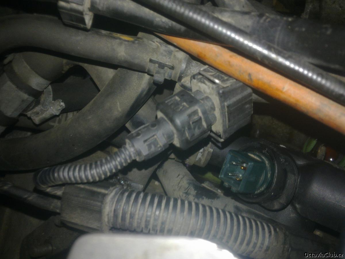

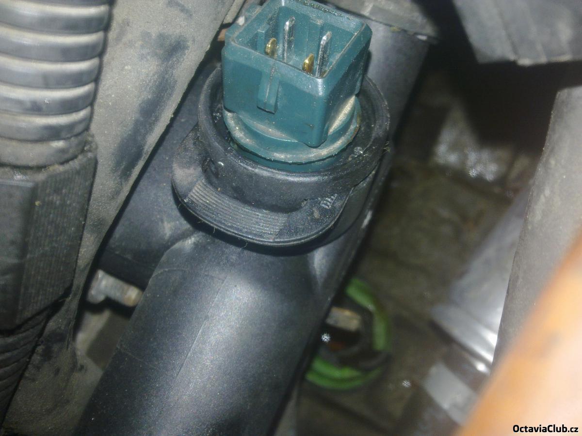

čidlo se nalézá na levé straně motoru na tělese termostatu

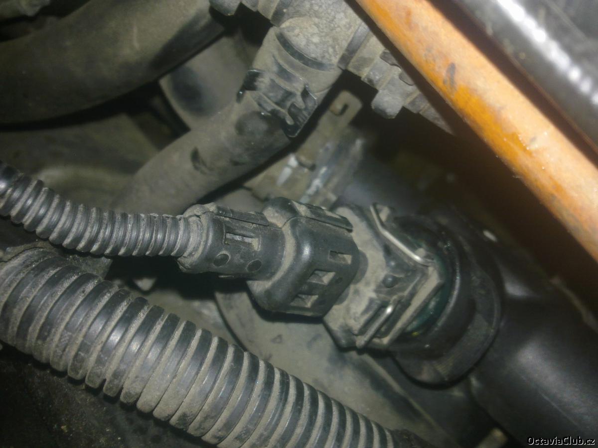

povolíme víko z expanzky abychom z chladící soustavy upustili tlak a z čidla vycvaknem elektrický konektor

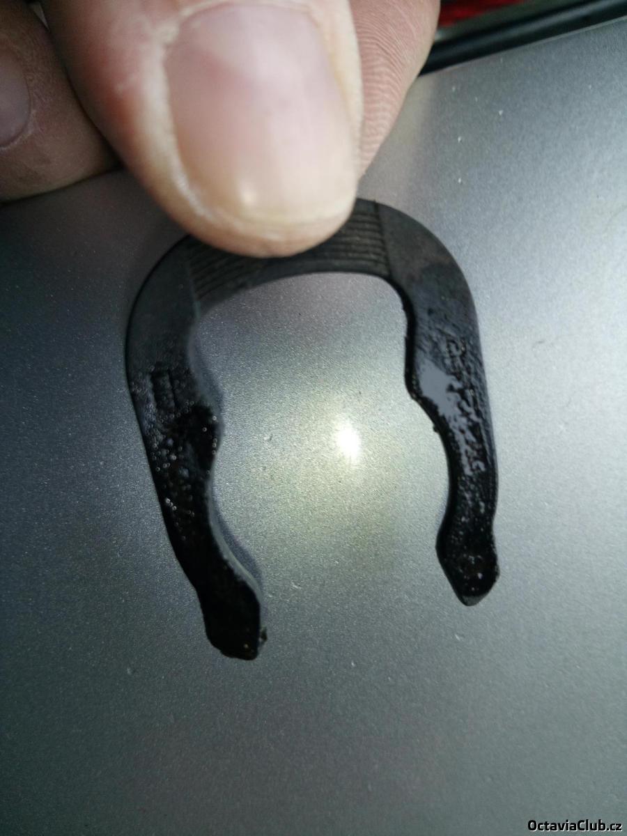

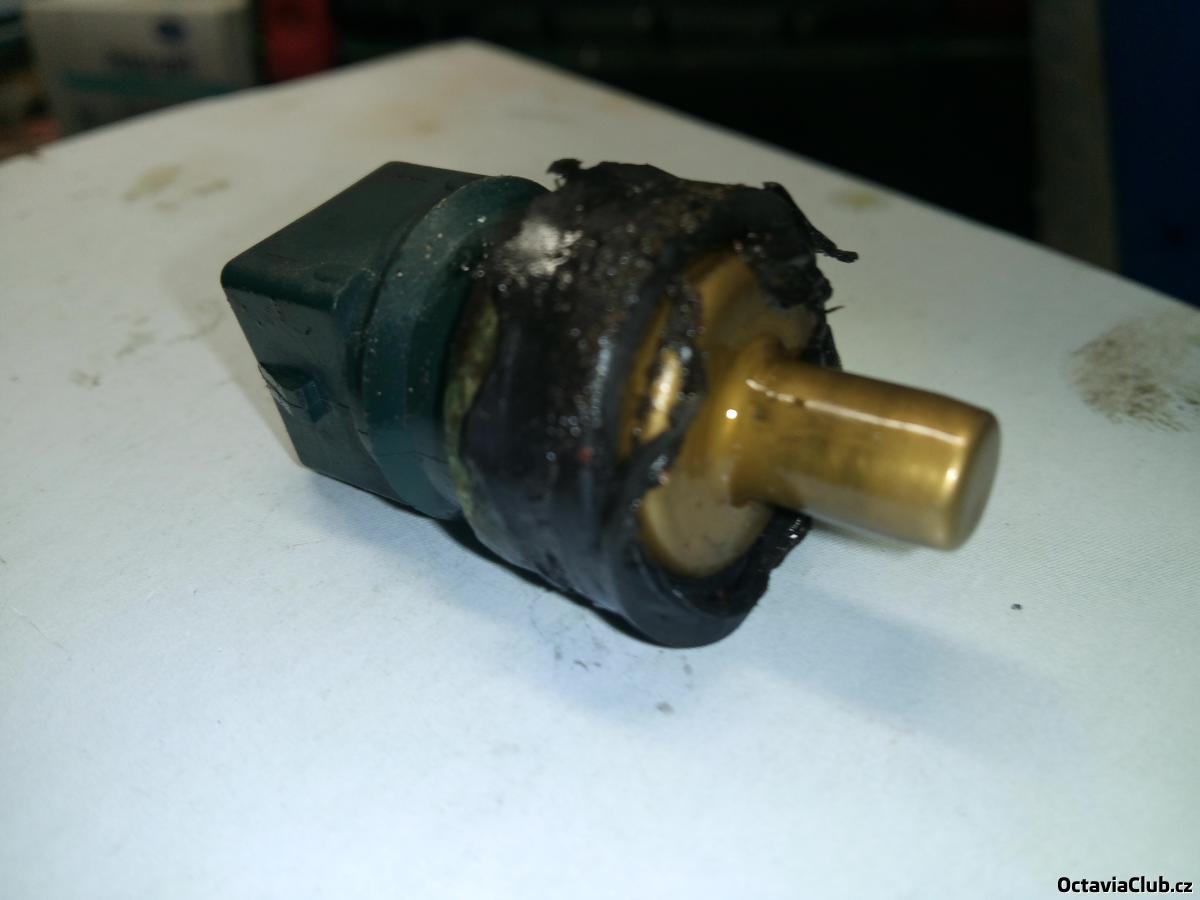

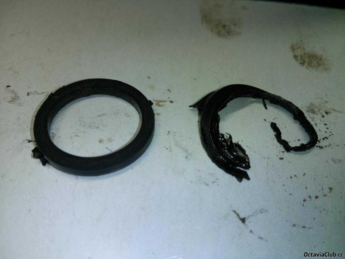

čidlo je zajištěný plastovou pojistkou tu vytáhneme a taháme čidlo ven,na čidle je gumový těsnící kroužek
ted dáme nový čidlo a nový těsnící kroužek já ten kroužek zlehka mažu vazelínou a čidlo strčíme zpět do tělesa termostatu a zajistíme ho sponou,poté na čidlo nacvaknem konektor
auto nastartujem přesvědčíme se že nikde okolo neuniká chladící kapalina a pokud je vše v pořádku namontujem oba plastové kryty motoru a máme hotovo :idea: :-)
