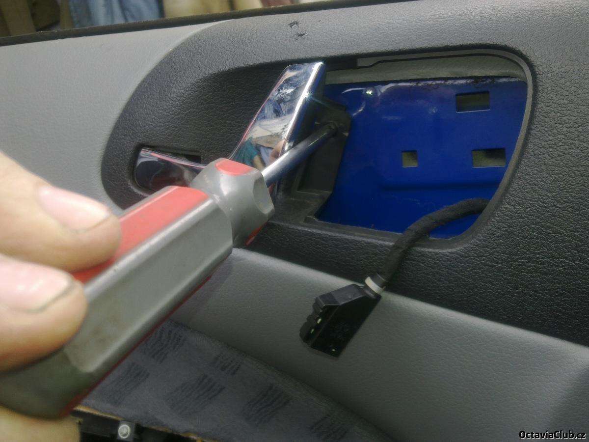

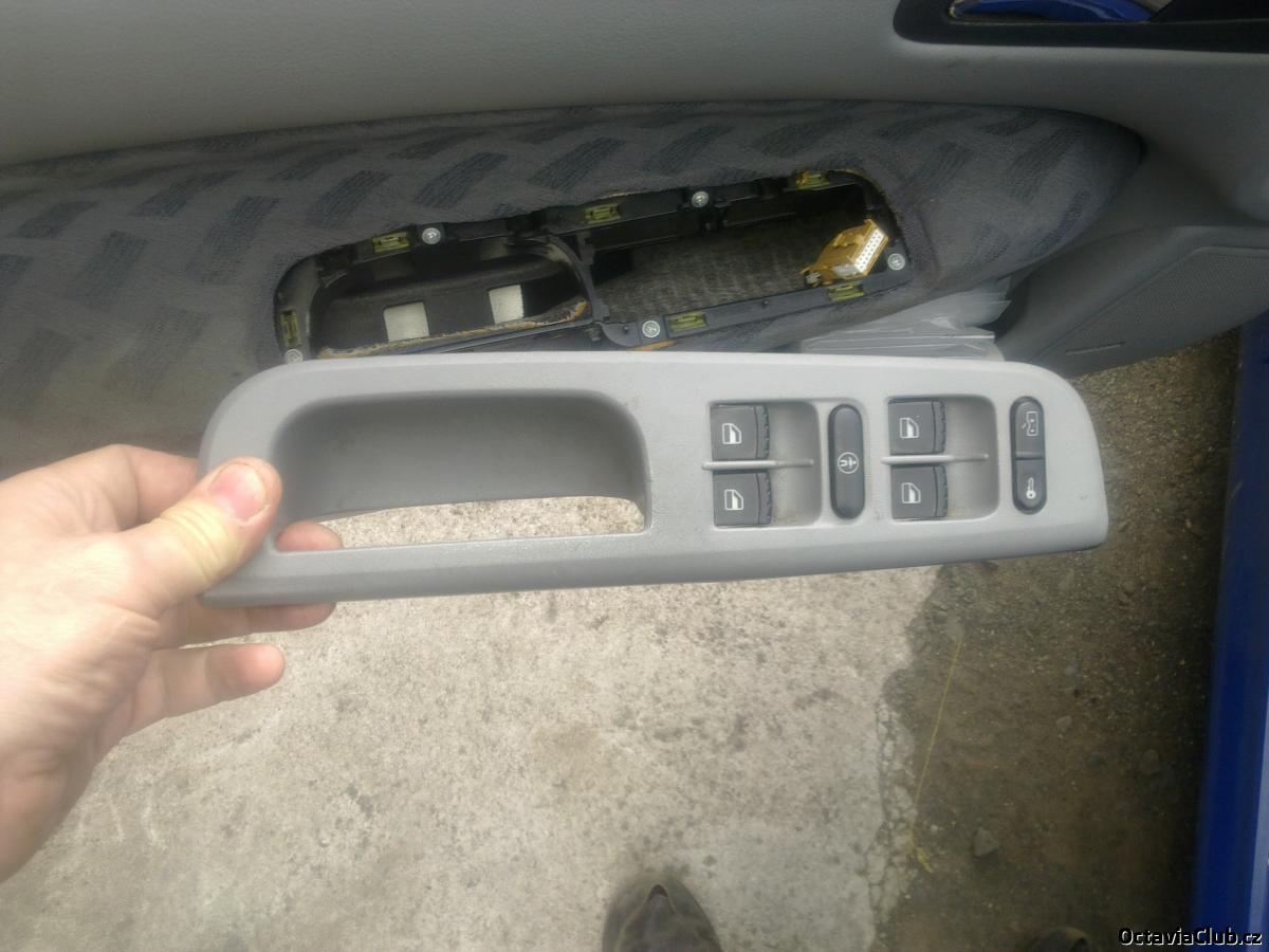

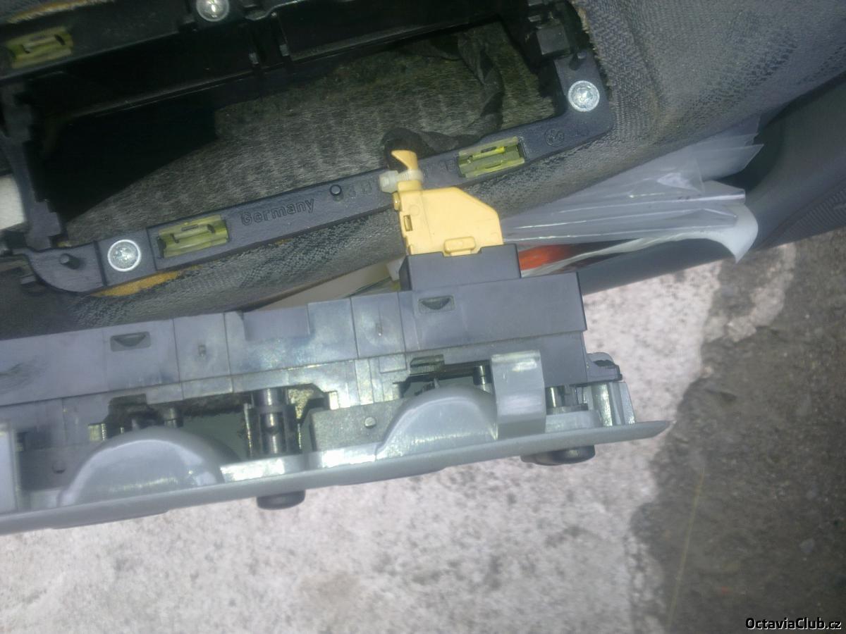

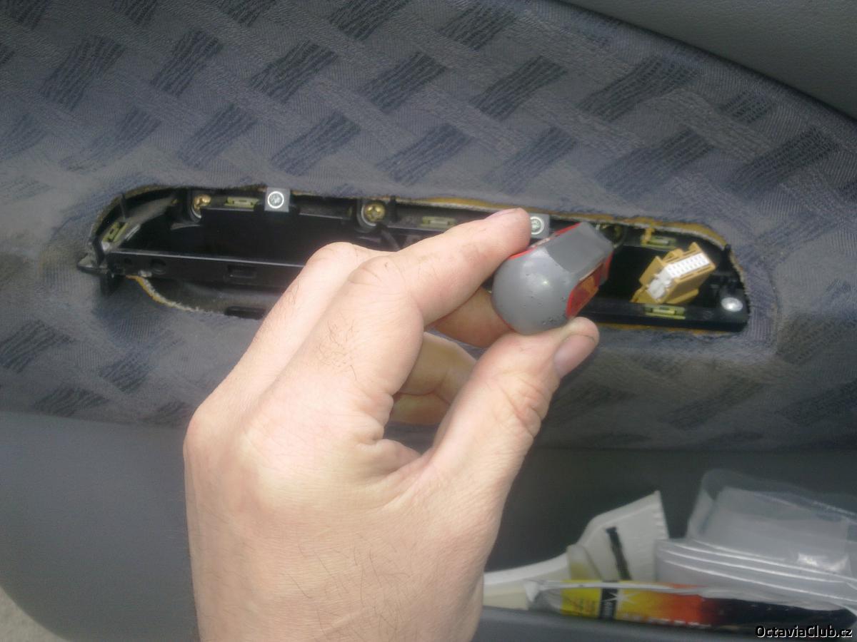

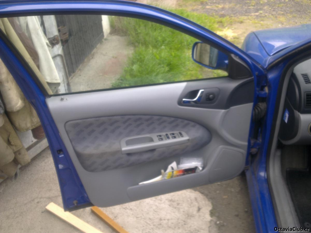

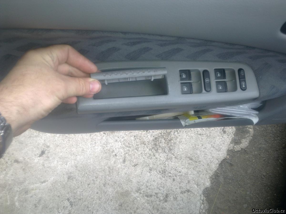

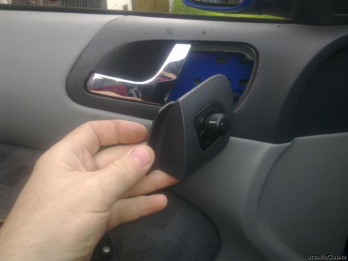

otevřít dveře z madla vycvaknout tu umělohmotnou pojistku a opatrně za pomoci plochého šroubováku vypáčit ven panel s přepínači,dále ho odpojíme z konektoru a dáme stranou

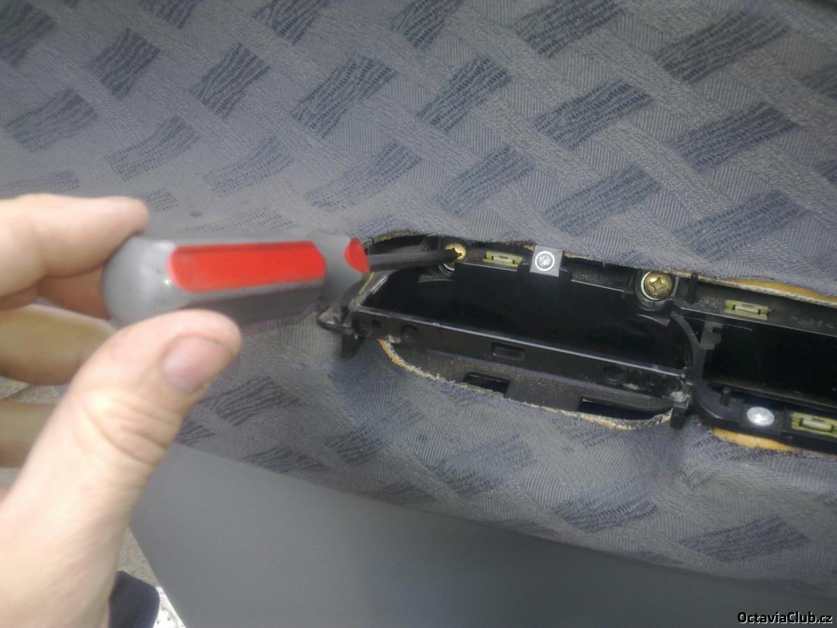

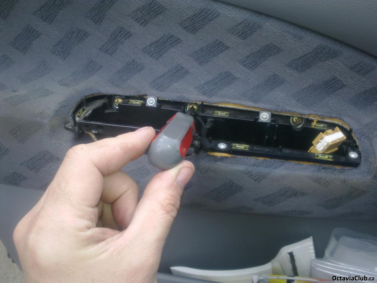

pod přepínačem povolíme 3 křížové šrouby
u vnitřní kličky vycvakneme plast se štelováním zrcátek a pod ním povolíme jeden křížový šroubek

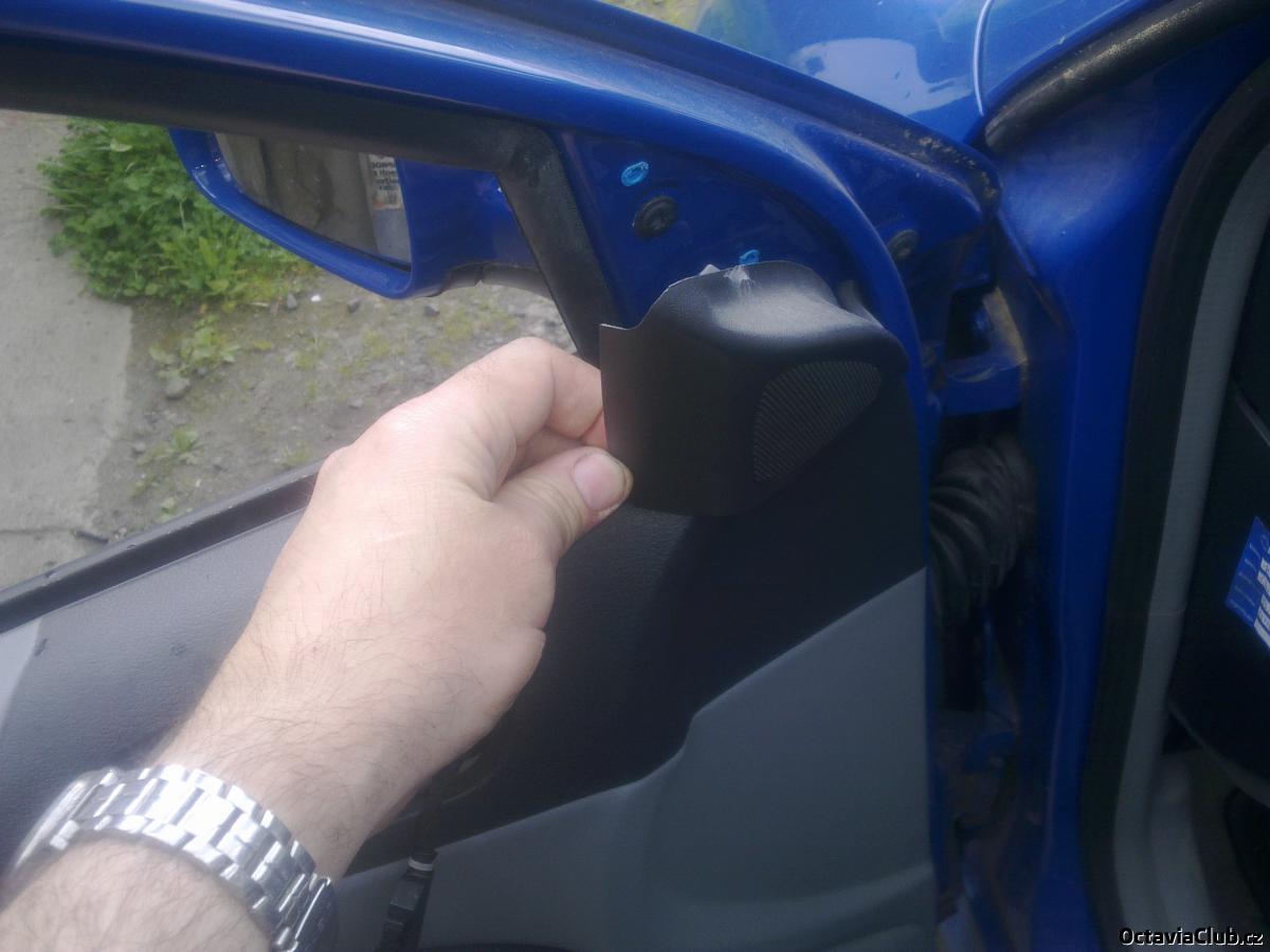

dále si vycvaknem plast s výškovým reproduktorem ten odpojíme z konektoru a dáme ho stranou

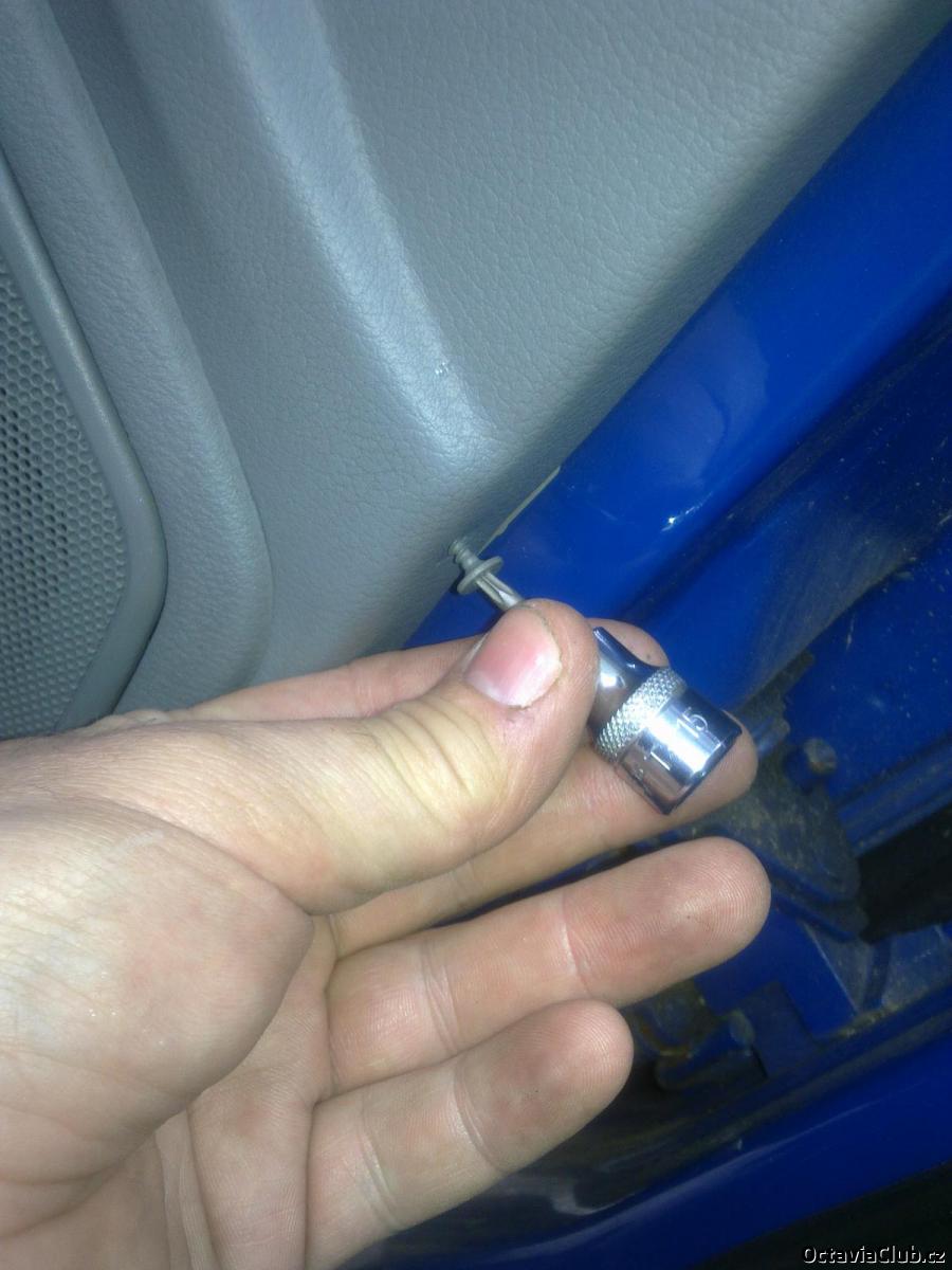

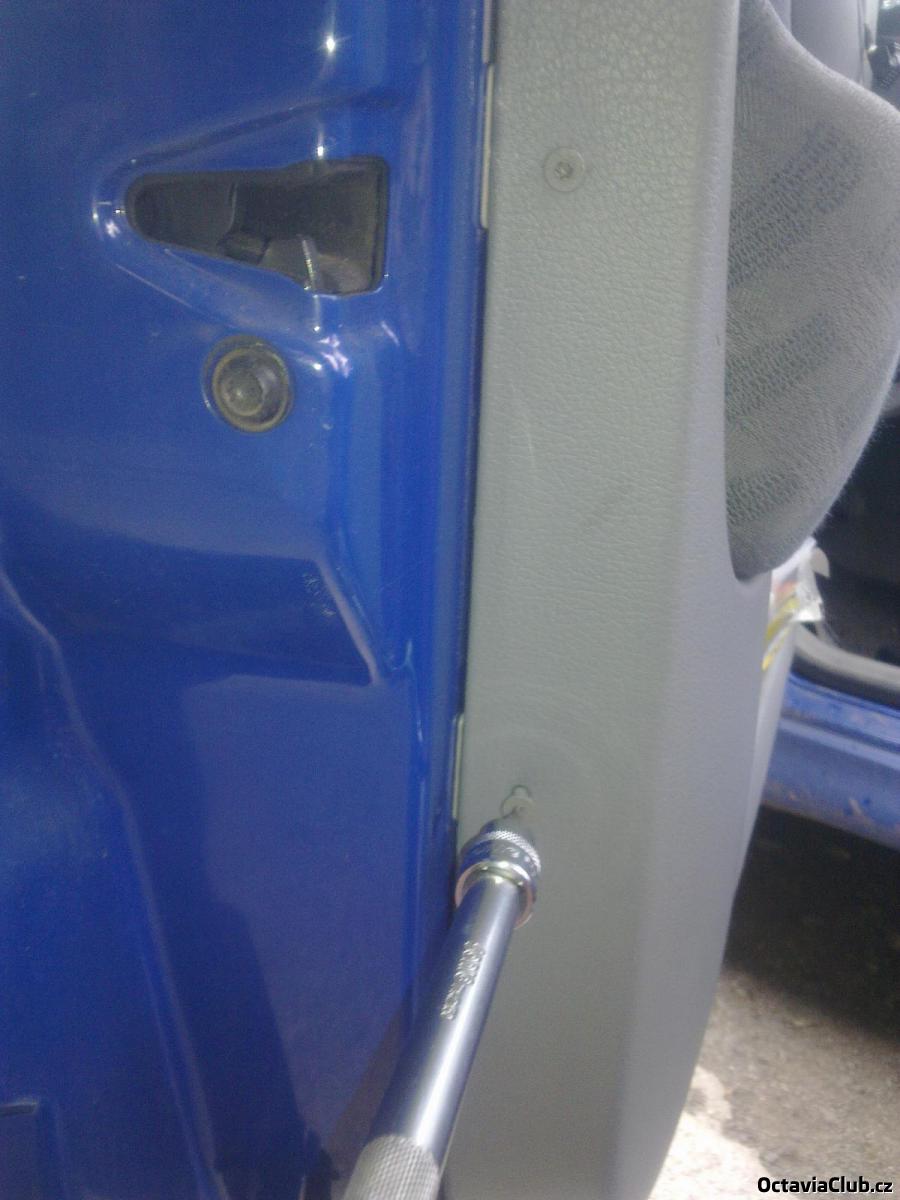

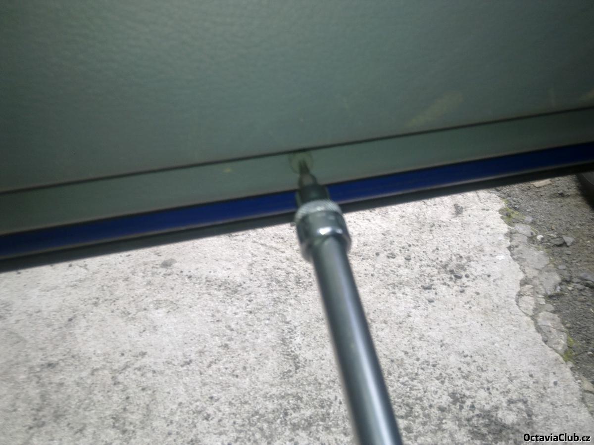

ted si po obvodu tapecírungu povolíme veškerý torxi jenž ho drží
ted je třeba sundat samotný tapecírung přitom dáváme pozor abychom si neutrhli kontrolní diodu tu posléze odpojíme a odpojíme i lanovod ovládání vnitřní kliky

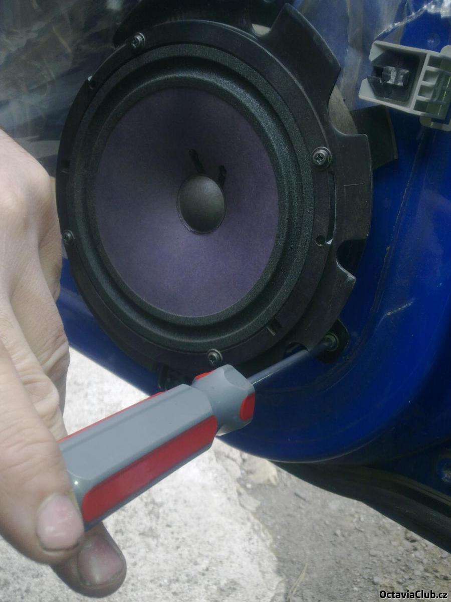

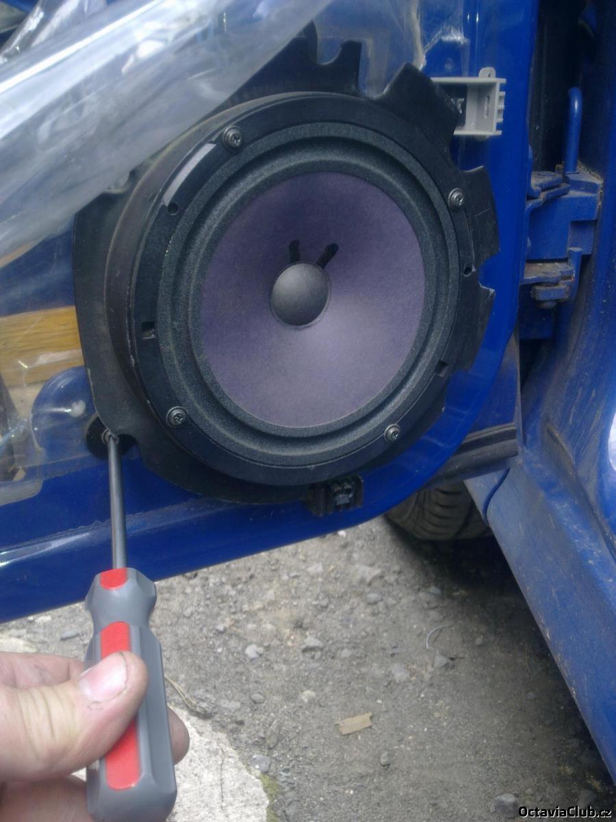

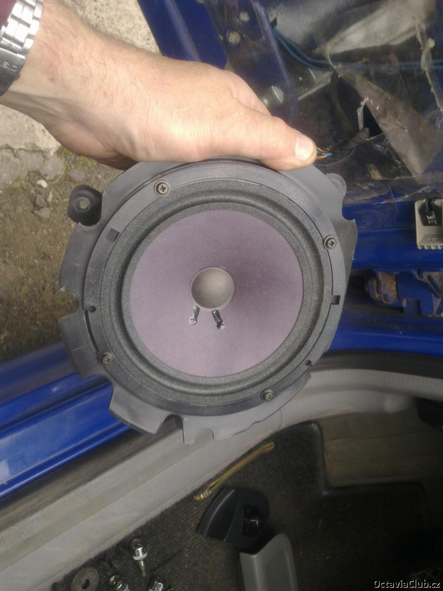

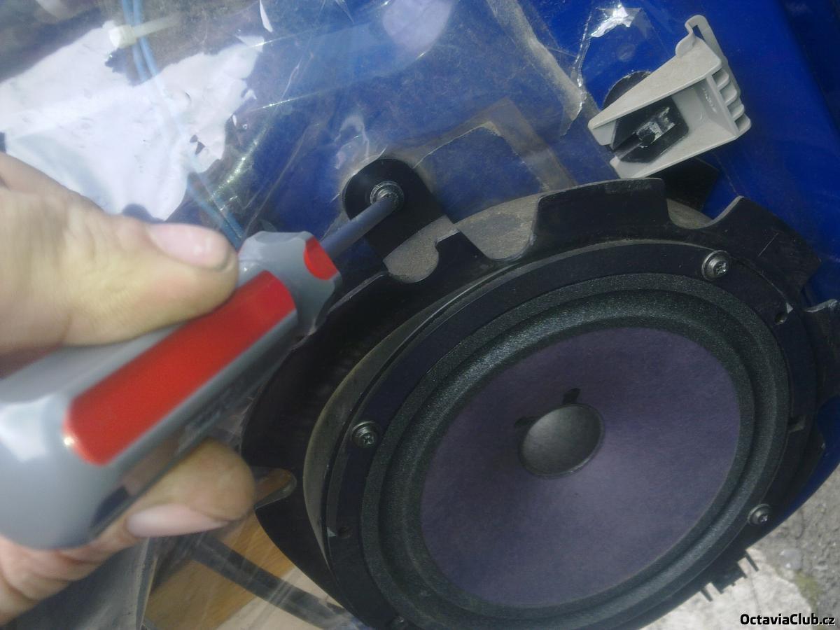

ted je třeba odšroubovat držák i s reproduktorem a odpojit konektor reproduktoru

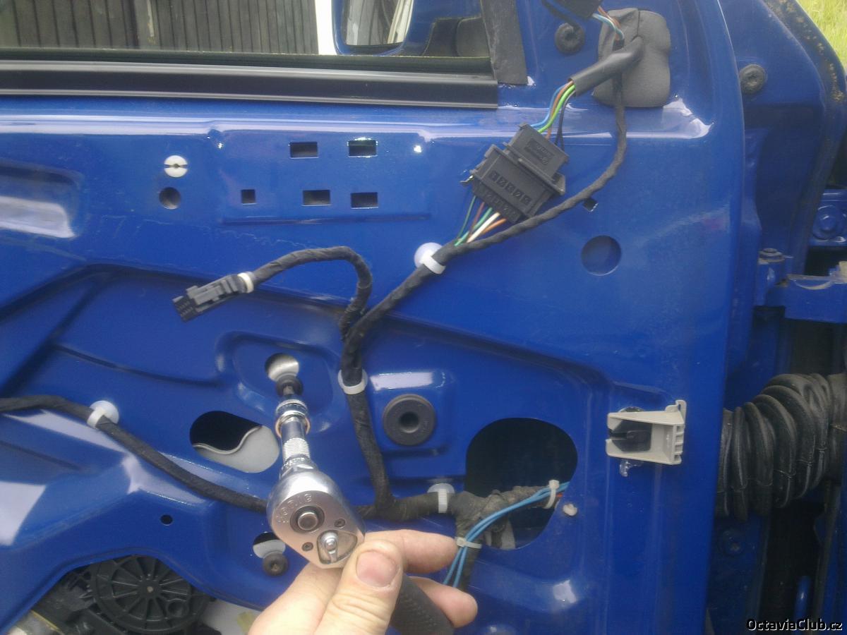

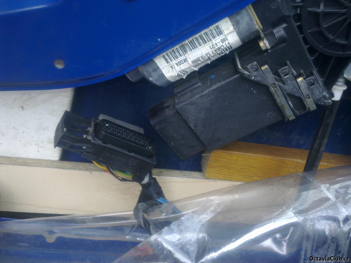

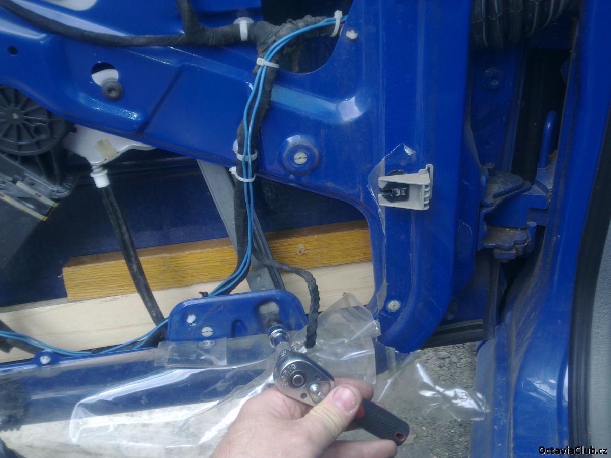

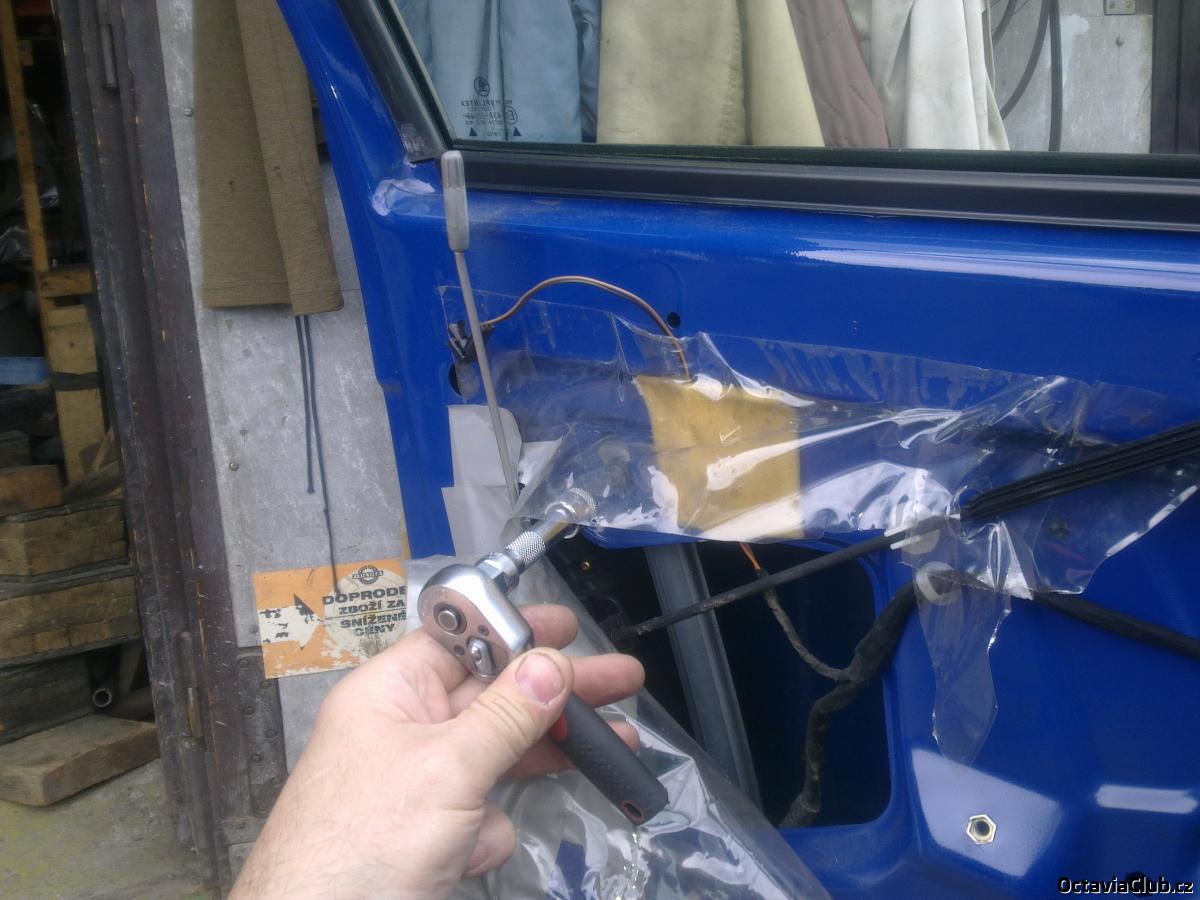

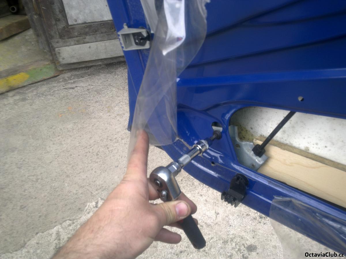

ze dveří odstraníme krycí folii a odpojíme konektor z řj oken

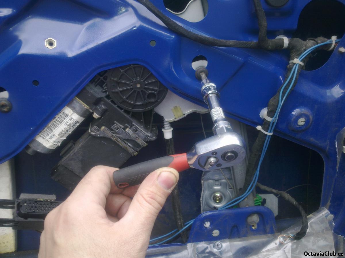

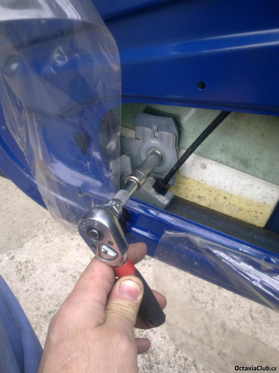

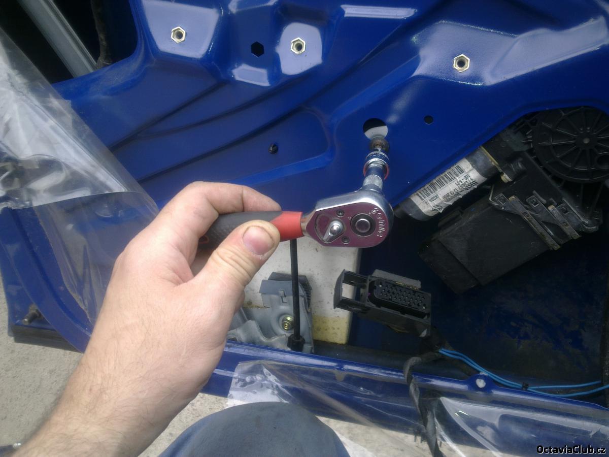

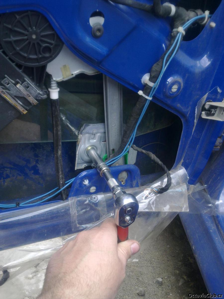

ted je třeba povolit veškerý torxi jenž drží ten mechanismus stahování okna

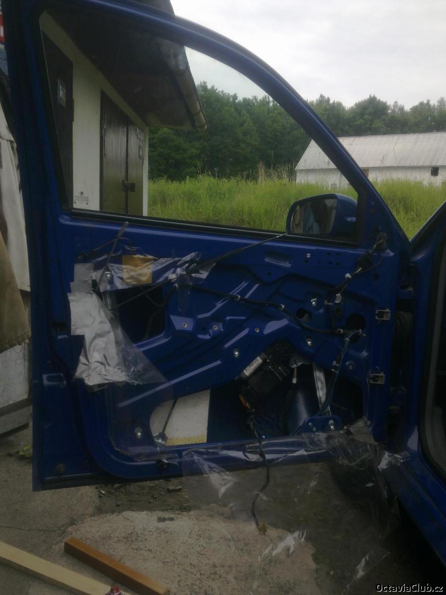

dále je třeba povolit uchycení samotnýho okna a okno posléze vytáhnout nahoru a zajistit proti sesunutí já to lepim izolačkou na balíky

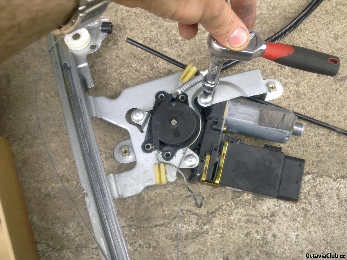

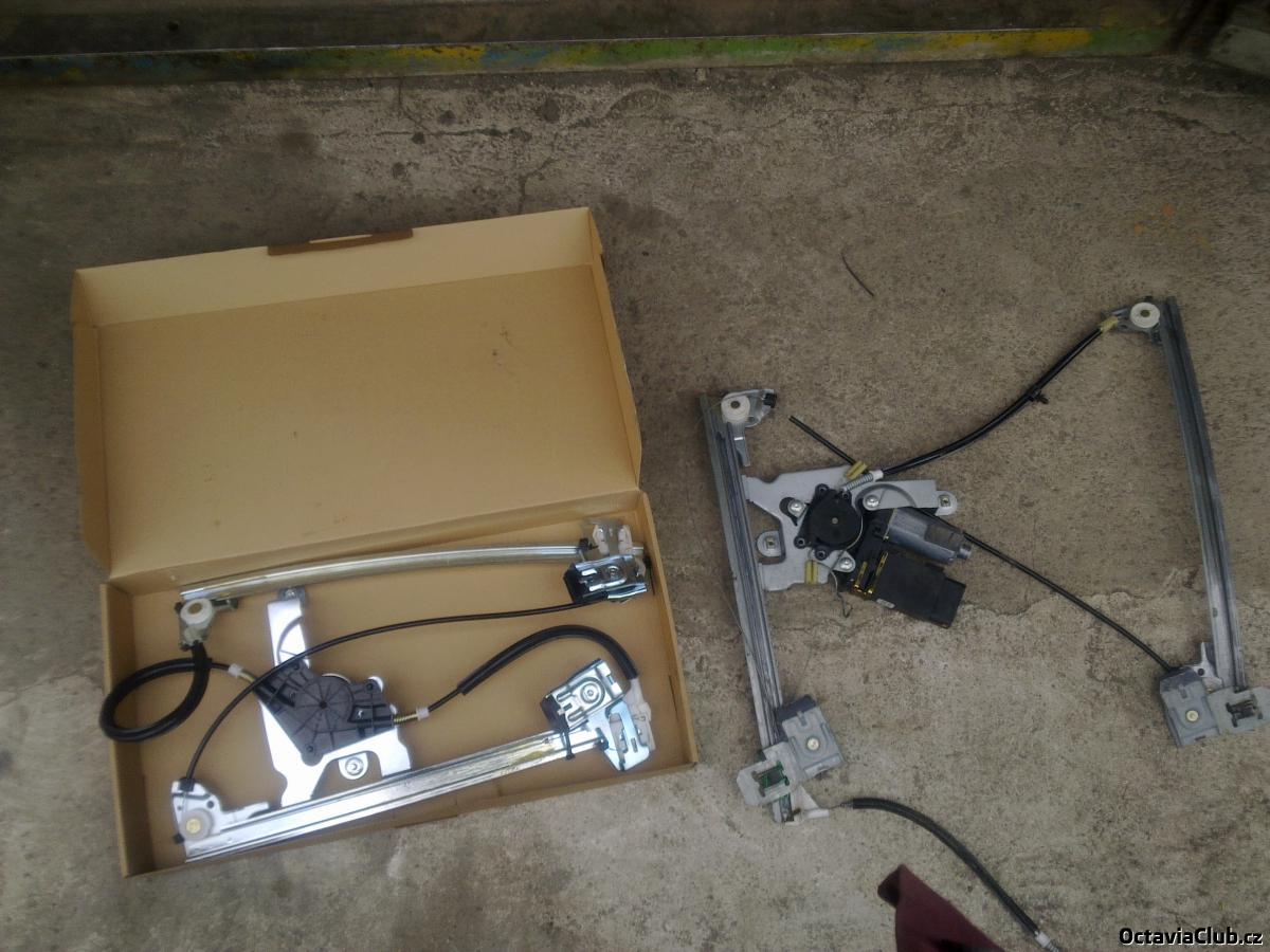

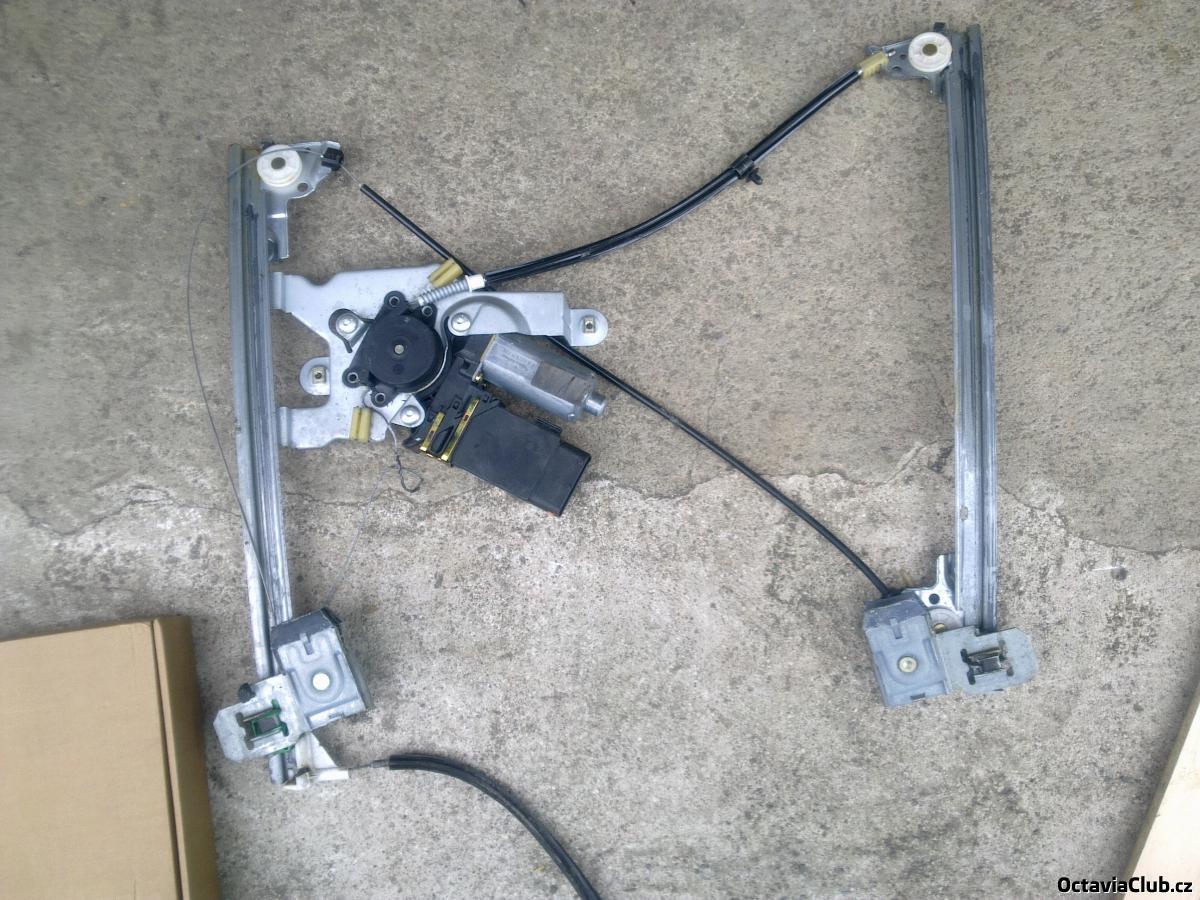

tak a ted si ze dveří vyndáme poškozený mechanismus stahování

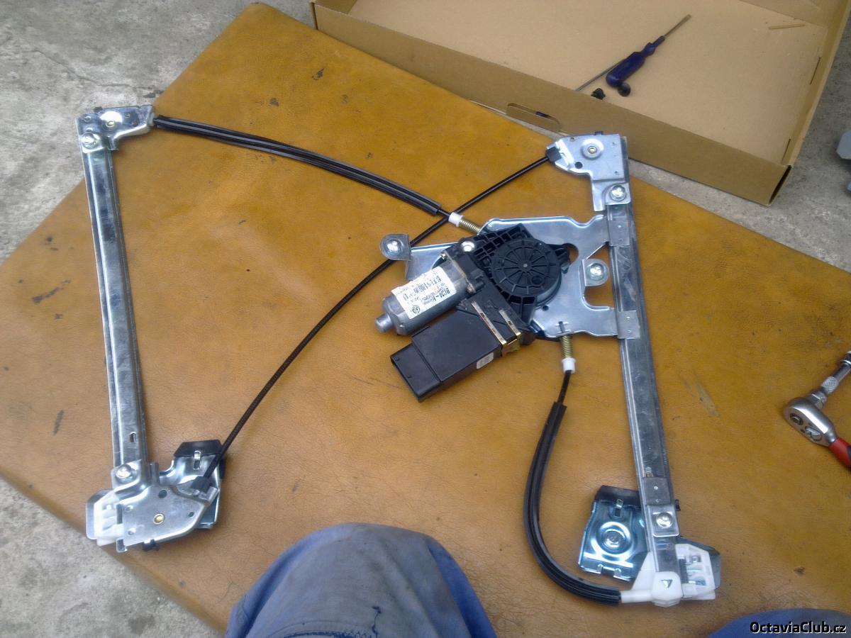

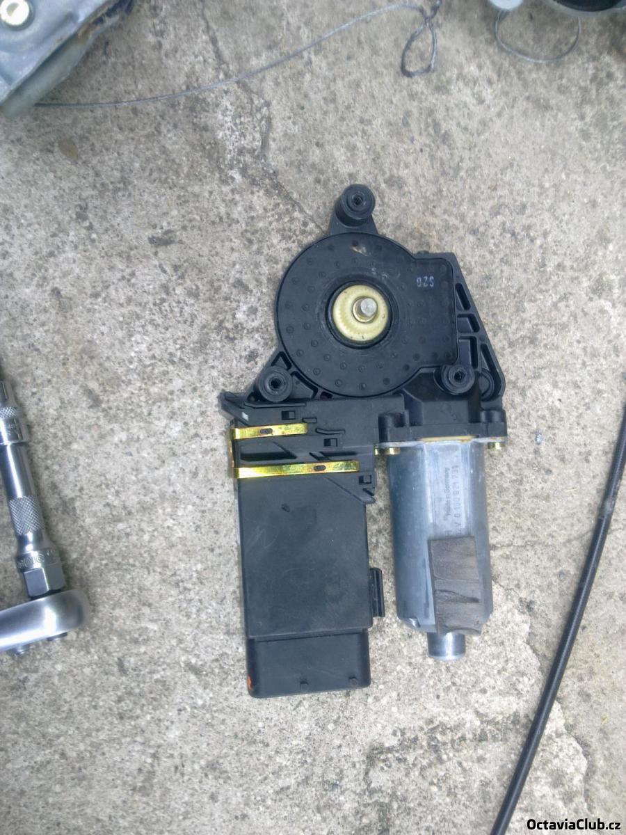

z poškozeného mechanismu demontujeme samotný motorek stahování který namontujem na nový mechanismus stahování oken
následně nový mechanismus namontujeme zpět do dveří,dále na něj uchytíme okno,nacvaknem konektor na ŘJ oken a celé to seřídíme tak aby okno bez problémů jezdilo nahoru i dolů :idea:
