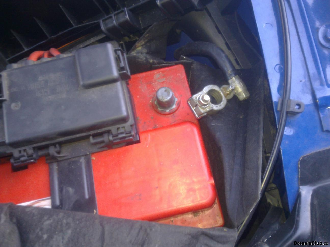

takže otevřít motor a odpojit mínus pol baterie

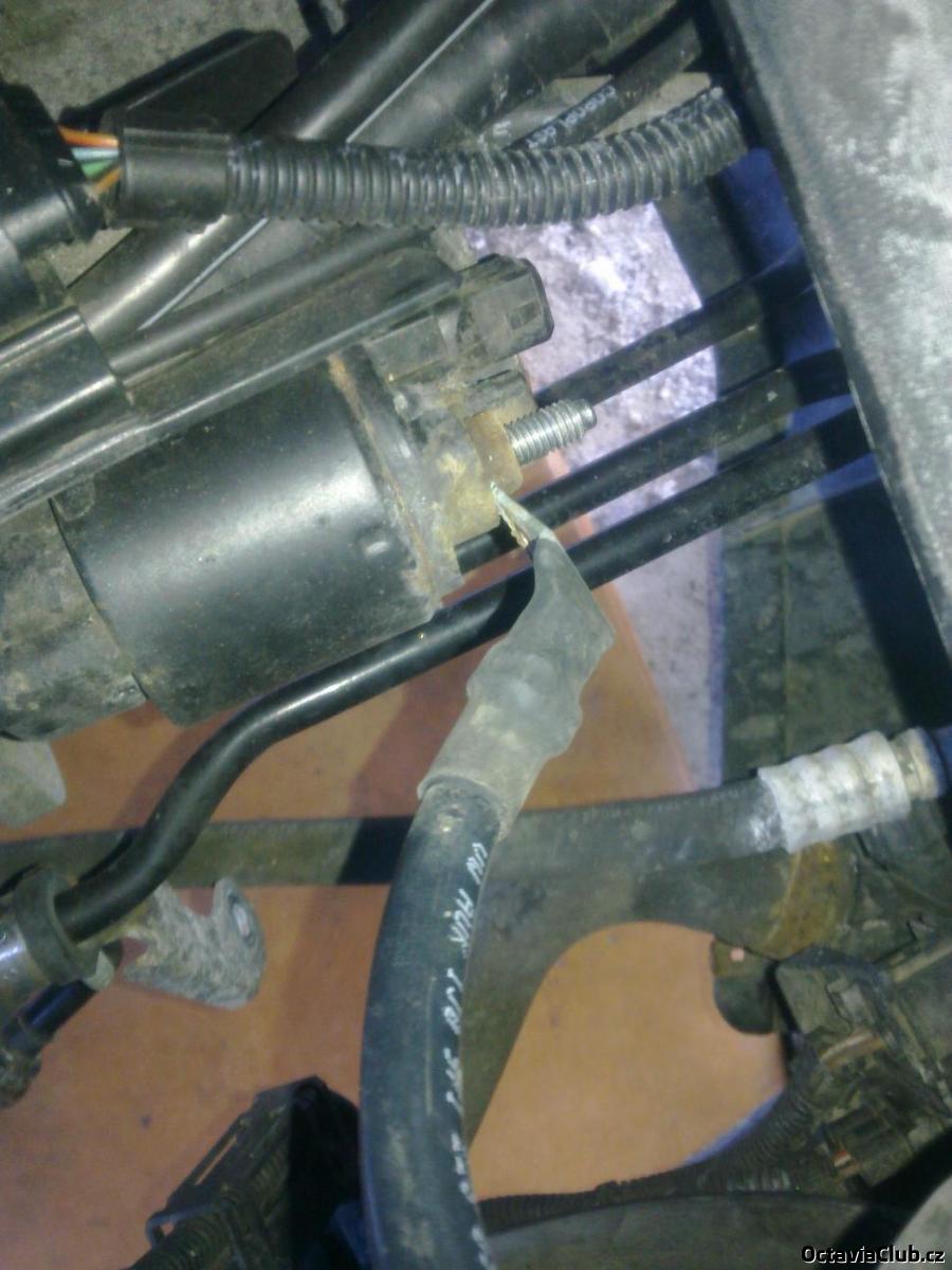

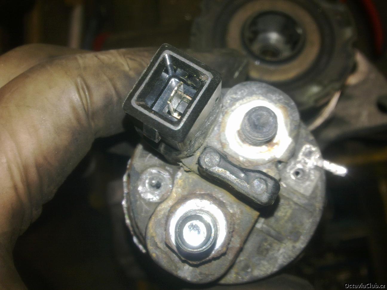

dále 13 klíčem odpojíme hlavní plusovej přívod ke startéru

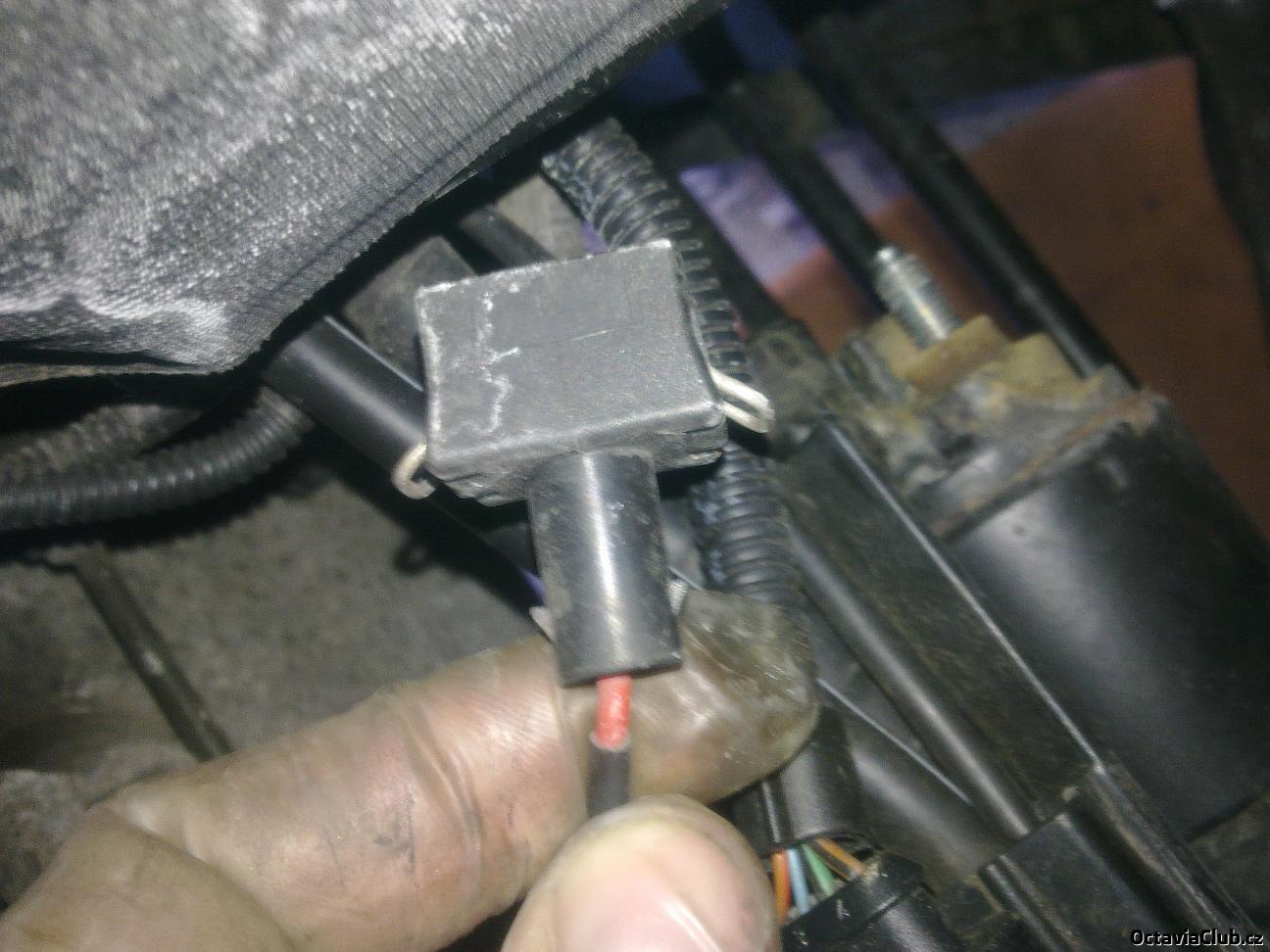

odpojíme konektor s cívky startéru

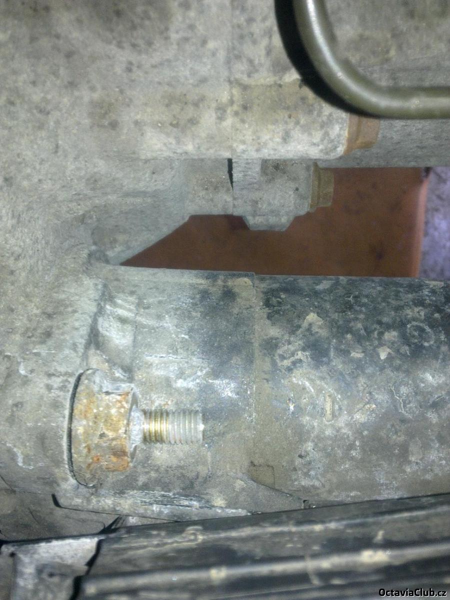

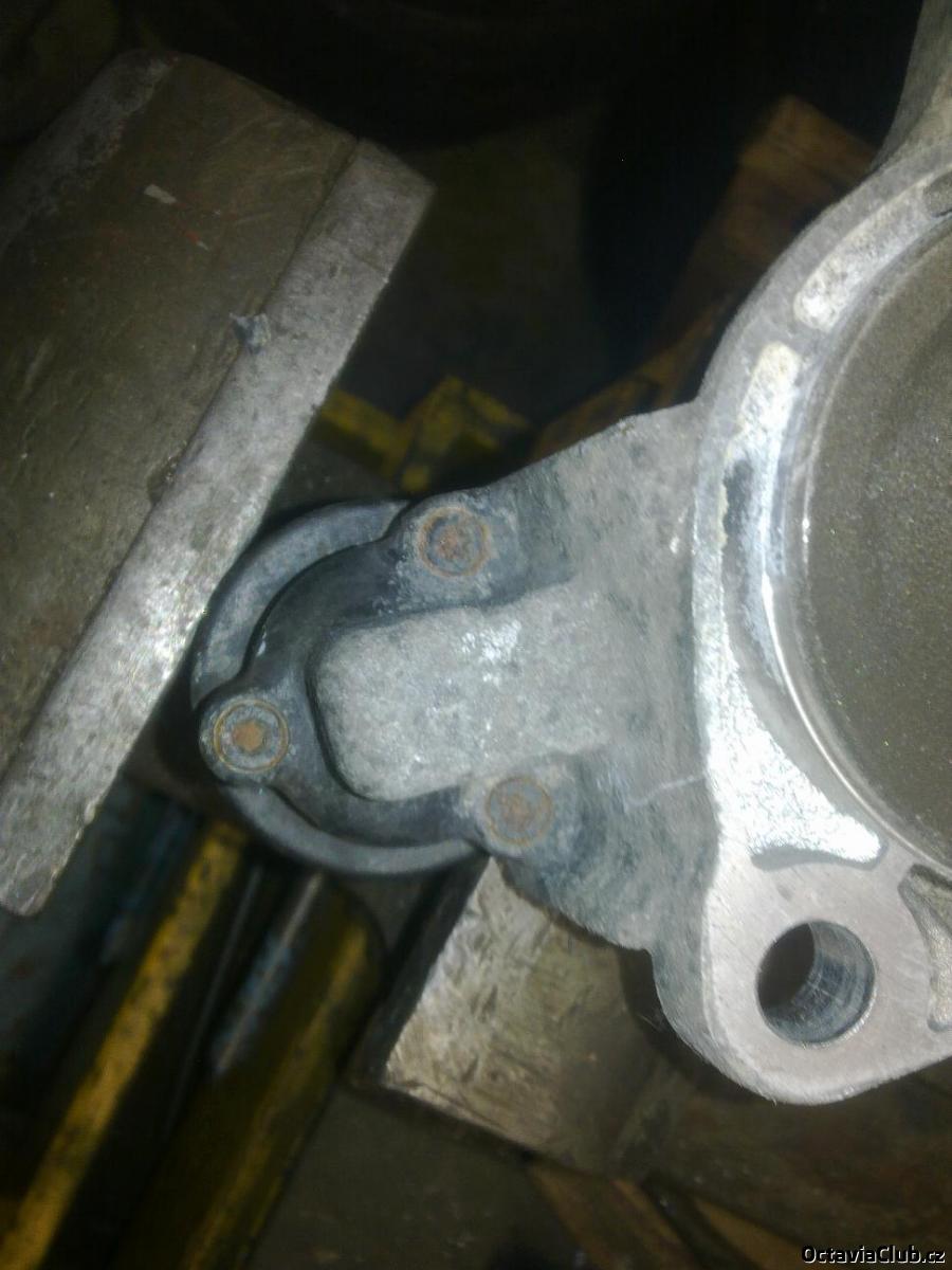

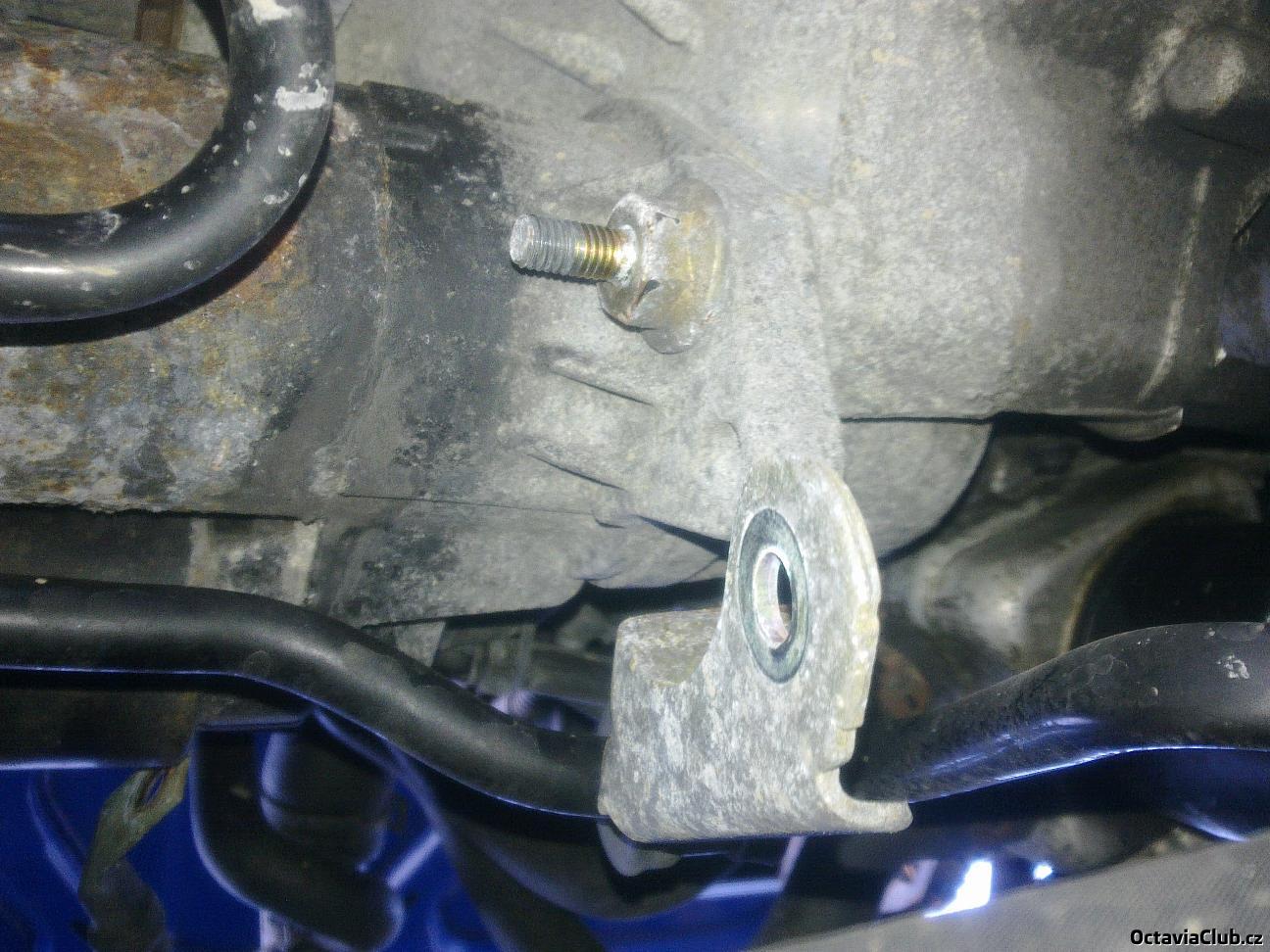

ted 13kou na gole povolíme na horním šroubu startéru ten plastovej kryt a na spodním šroubu startéru držák trubky

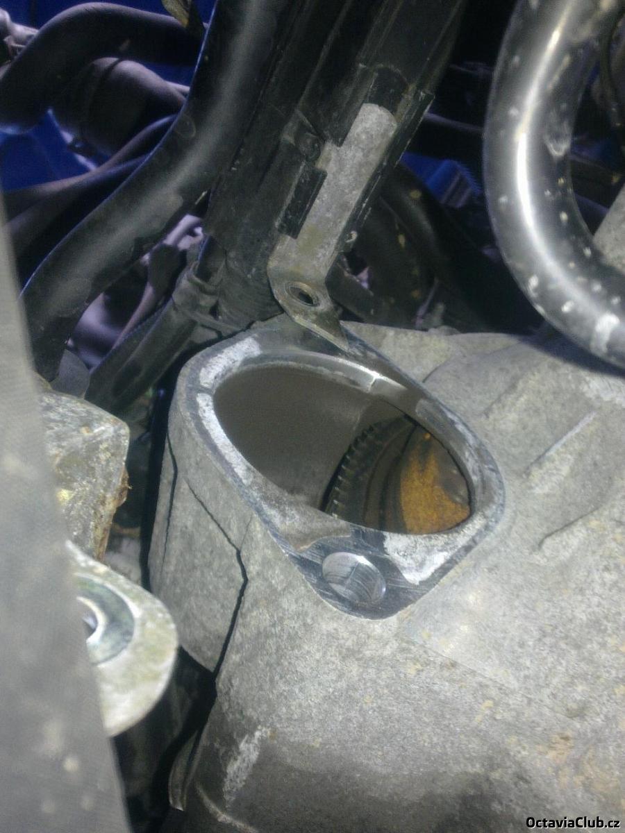

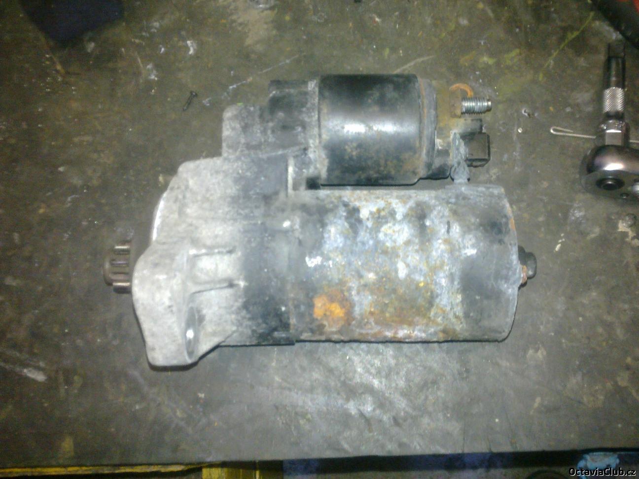

ted vytočíme 18kou na gole vrchní a spodní šroub co drží samotný startér a ten vyndáme a šup s ním na ponk :idea:

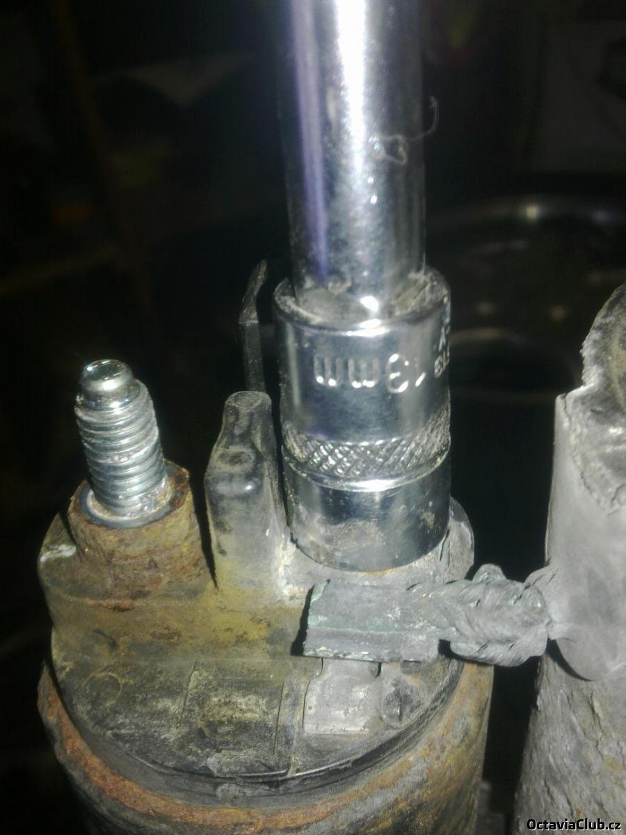

na cívce startéru povolíme 13kou klíčem přívod k uhlíkům samotného startéru

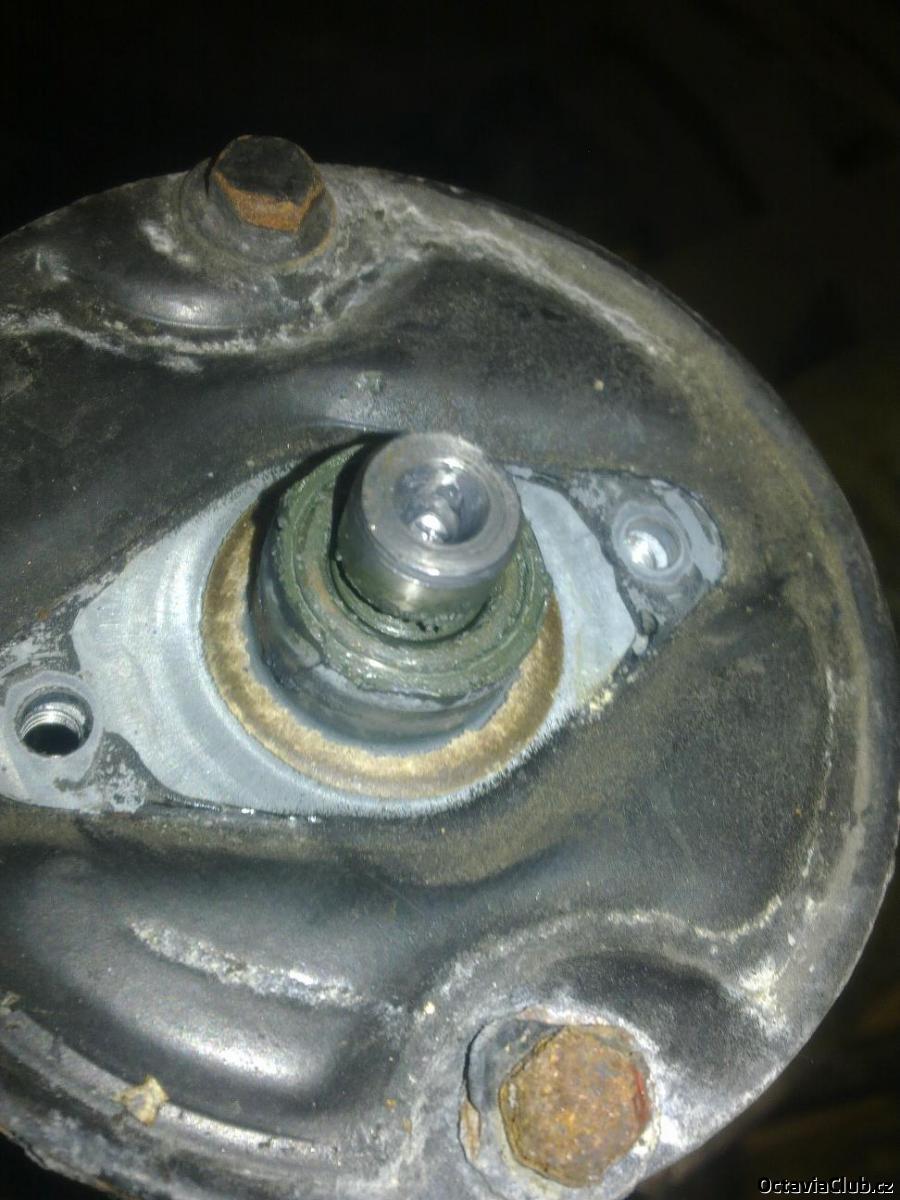

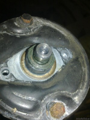

povolíme 2 křížové šroubky deklu vrchního uložení ty šroubky sou občas v bídným stavu mě se osvědčilo je nejdřív povolit stranovejma štípačkama a až poté použít šroubovák
sundáme deklík a odjistíme hřídelku rotoru

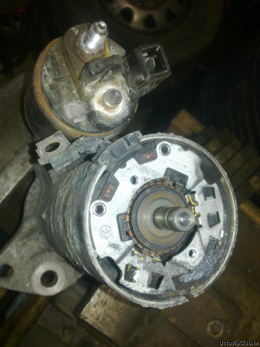

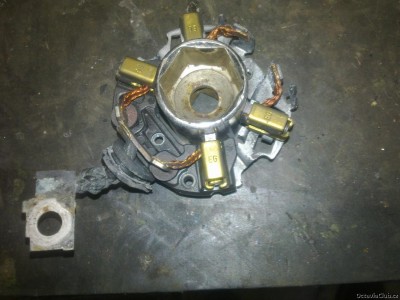

vytočíme 7kou klíčem dva šrouby co drží ten startér pohromadě vytáhnem a sundáme vrchní víko

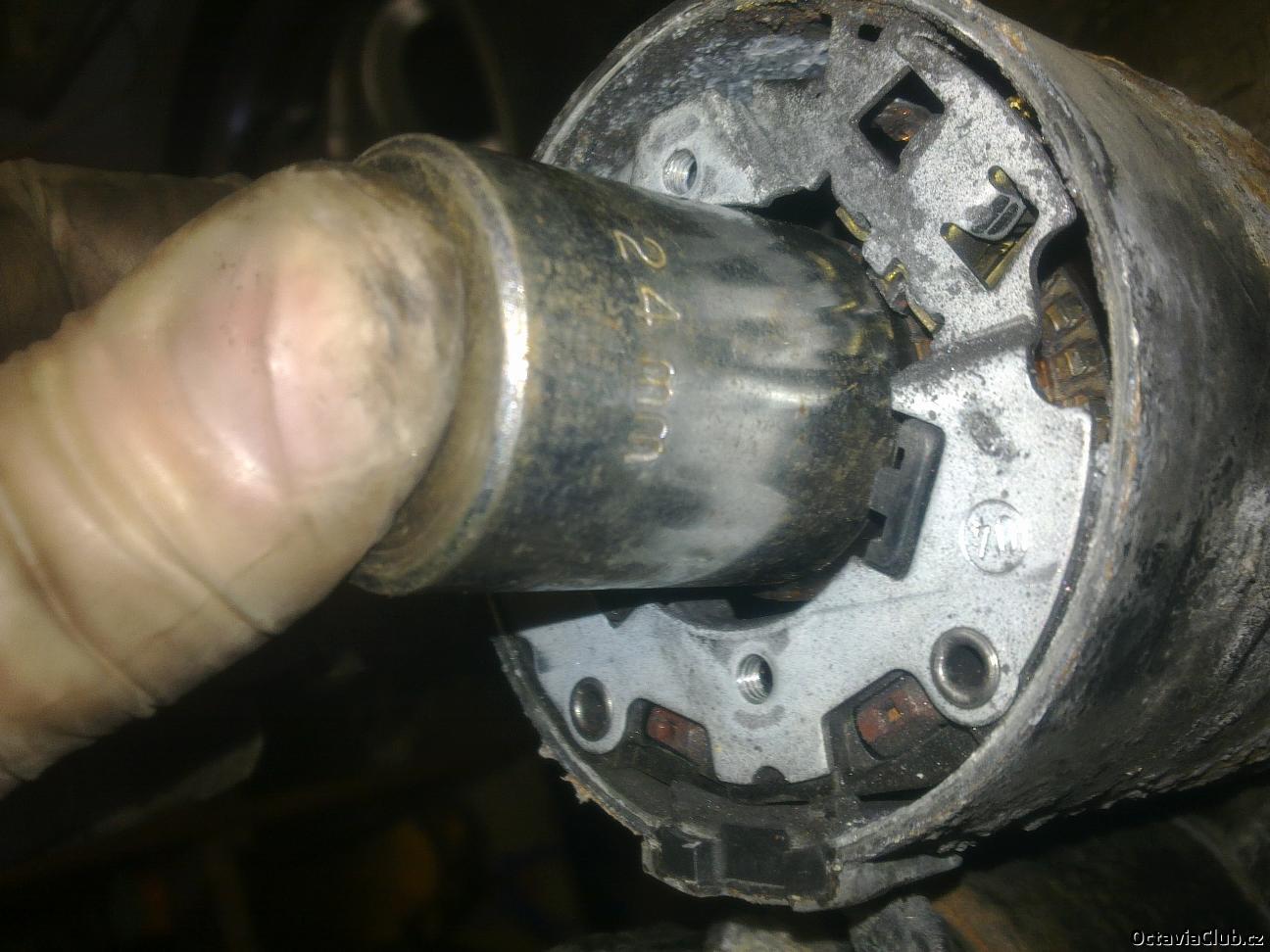

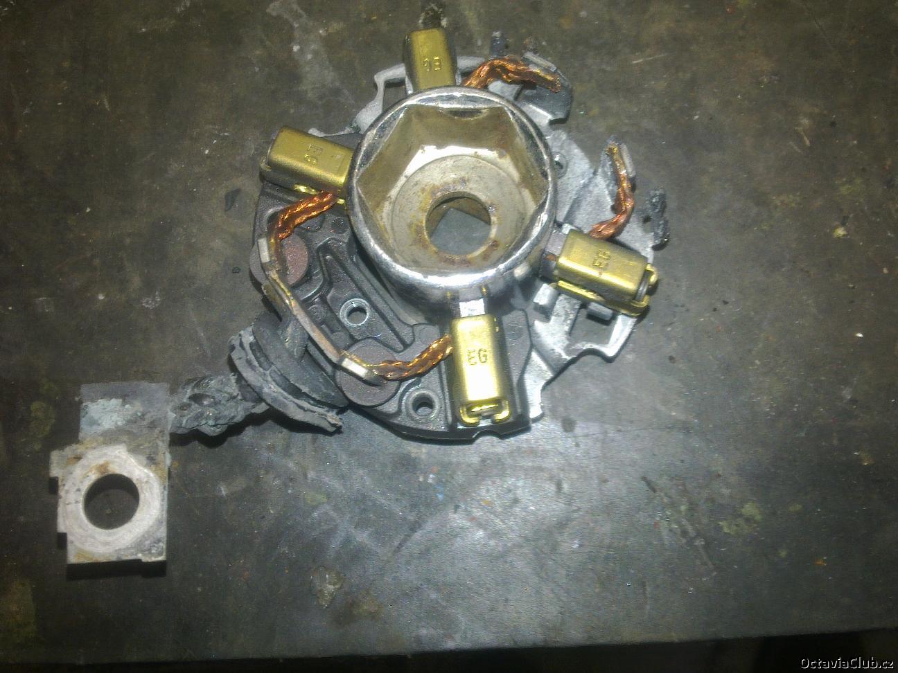

pod víkem sou uhlíky ty stáhnem za pomoci golového ořechu č.24 pokud by byly špatný dáme komplet nový

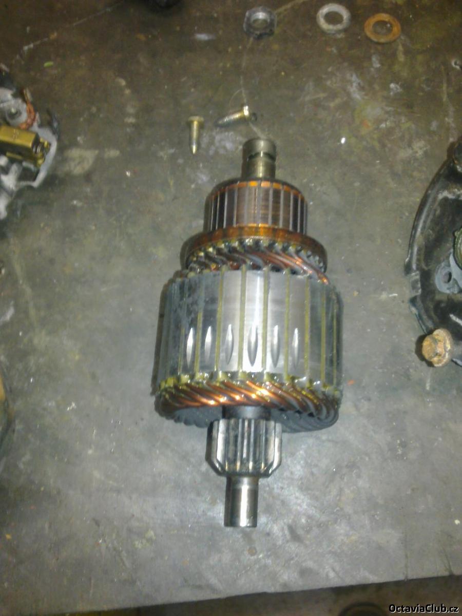

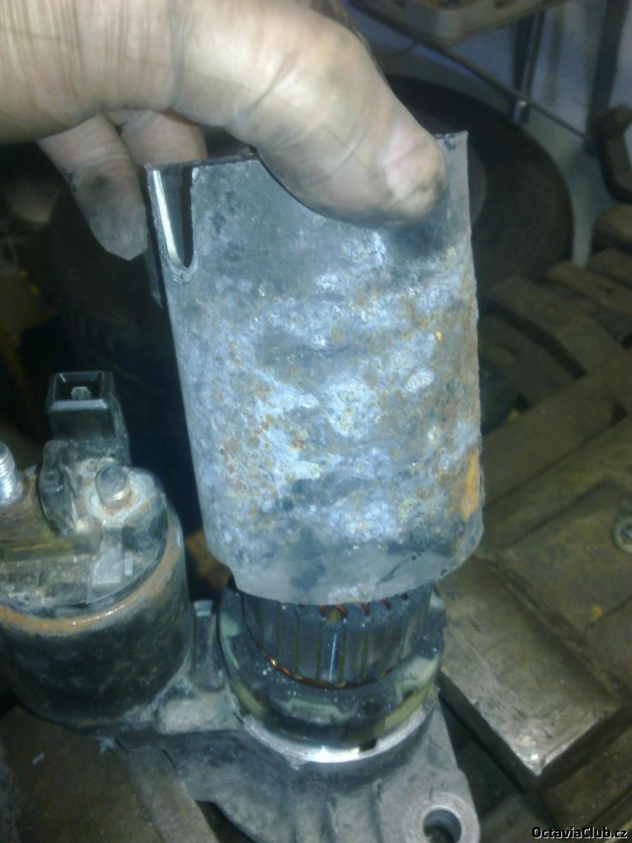

stáhnem si stator pokud bude zadělanej očistíme z venku i zevnitř stáhnem i rotor tomu proškrábnem drážky komutátoru

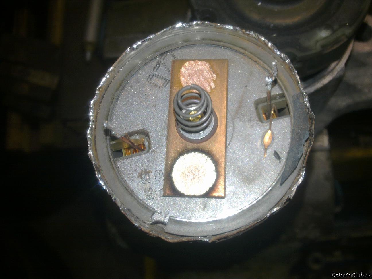

a ted k jádru pudla musíme se podívat pod víko cívky nebo pokud se někdo rozhodne dát novou musí nejprv povolit 3 torxi co jí drží a pak jí vyháknout

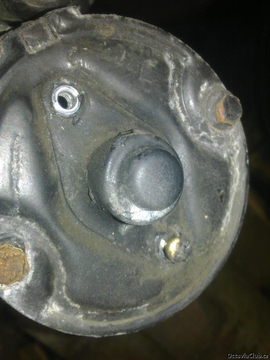

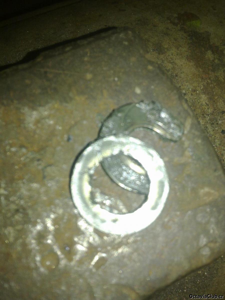

já se rozhod pro lacinější verzi tj opravu cívky -nejdřív cívku za pomoci nabroušenýho šroubováku opatrně po obvodu odpertlujem podotýkám opatrně !!! ten bakelit pod pertlem se vylamuje !!! pak musíme odletovat a odsát cín s těch 2 pájených spojů a pak taháme víko směrem vzhůru,pod víkem je měděný silový kontakt a pružinka
opilujem opálený kontakty ve víku cívky,opilujem i pohyblivý měděný kontakt a ten mírně napružíme -přiohnem já to dám do svěráku sundám pružinku a mírně z vrchu klepnu na tu vodící osičku ,poté cívku opět složíme nezapomenem na pružinku,zapertlujem a zaletujem řádně oba spoje,ještě než to složíme můžem si závitníkem protáhnout závity obou šroubů a očistíme dosedací plochy obou šroubů :thumb:
pak složíme zbytek startéru nezapomenem máznout vrchní a spodní uložení pokud by někdo měl nová futra vyměnit,nezapomenou na vrchu zajistit rotor startéru a do vyčištěnýho deklíku nacpat trochu vazelíny
