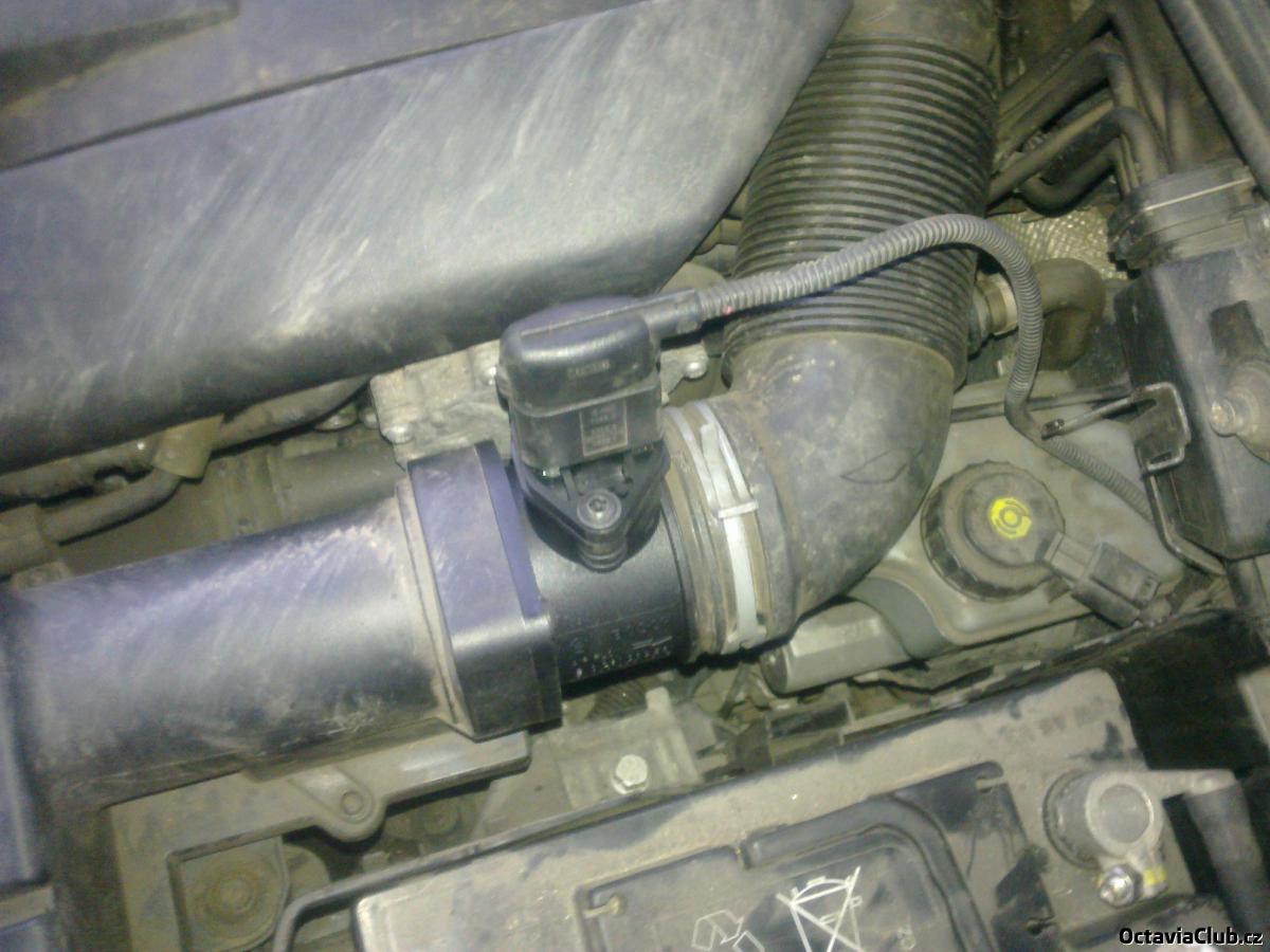

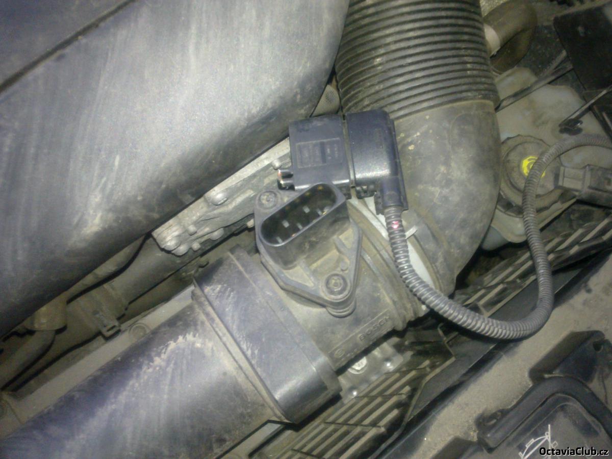

otevřít kapotu motoru,váha se nachází v levé části u baterie je napojená na filtrbox

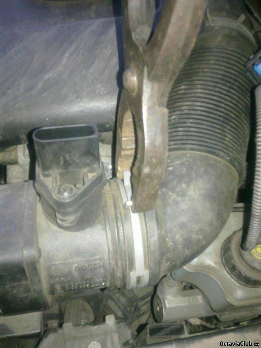

vycvakneme konektor z váhy vzduchu
dále kleštěma secvaknem sponu a stáhnem hadici z váhy vzduchu

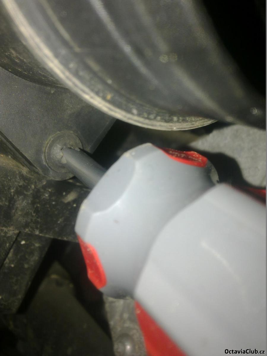

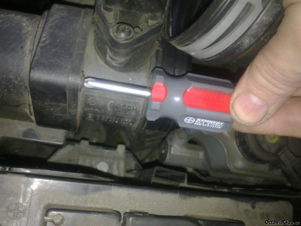

ted kratším křížovým šroubovákem povolíme dva šroubky jenž drží váhu vzduchu

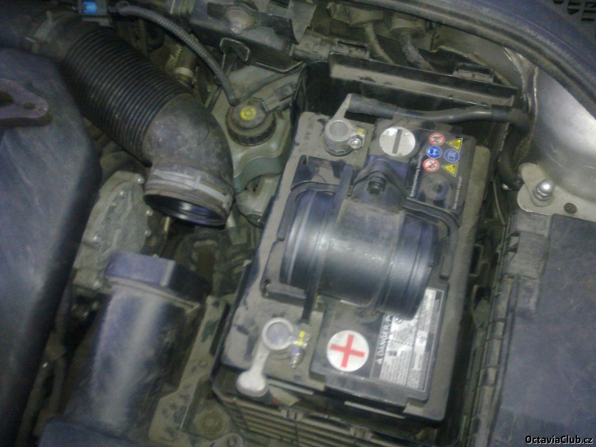

ted za mírného otáčení váhou tam a zpět tu váhu vytáhnem ven

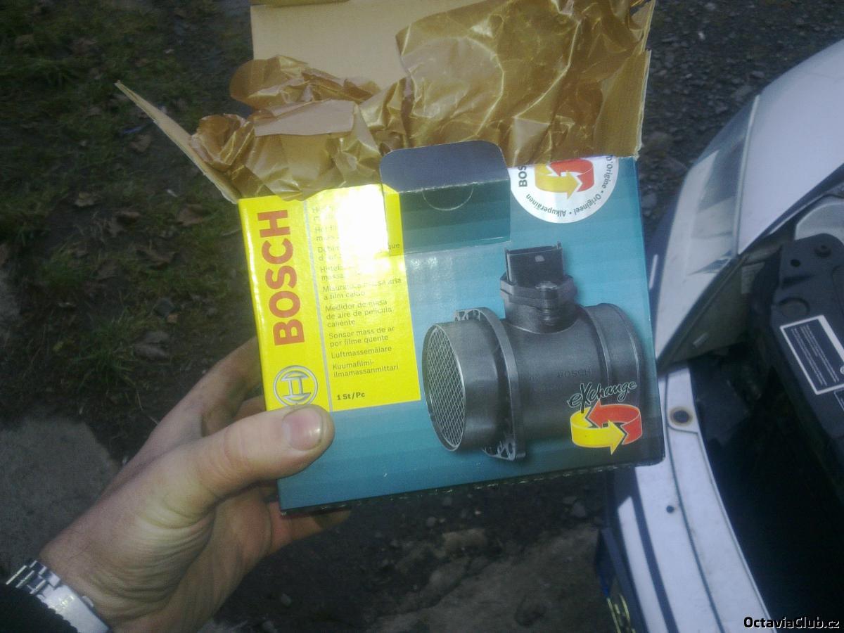

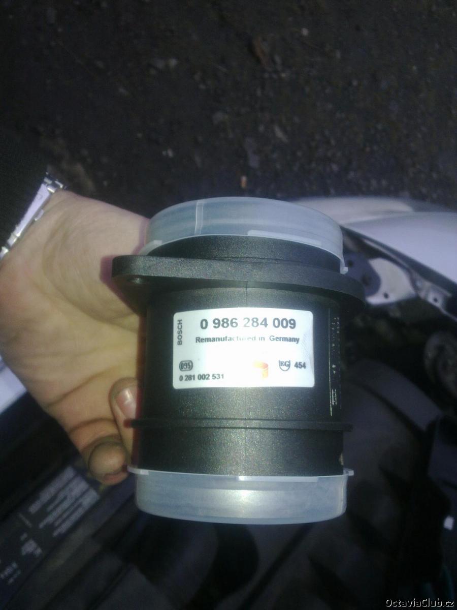

ted si vemem novou váhu a tu namontujem

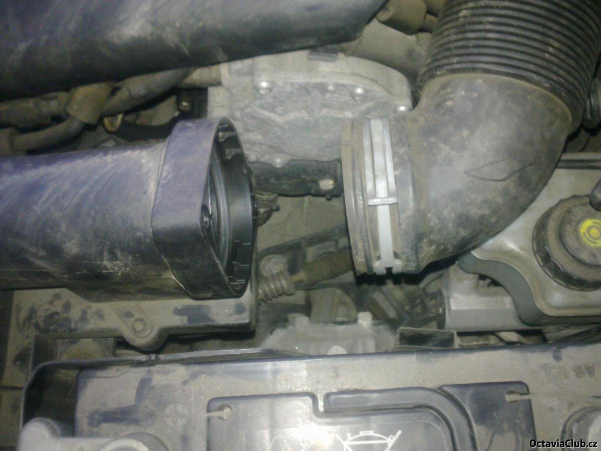

po namontování a utažení váhy vzduchu,nandáme na váhu hadici tu zajistíme sponou a nacvaknem do váhy konektor
