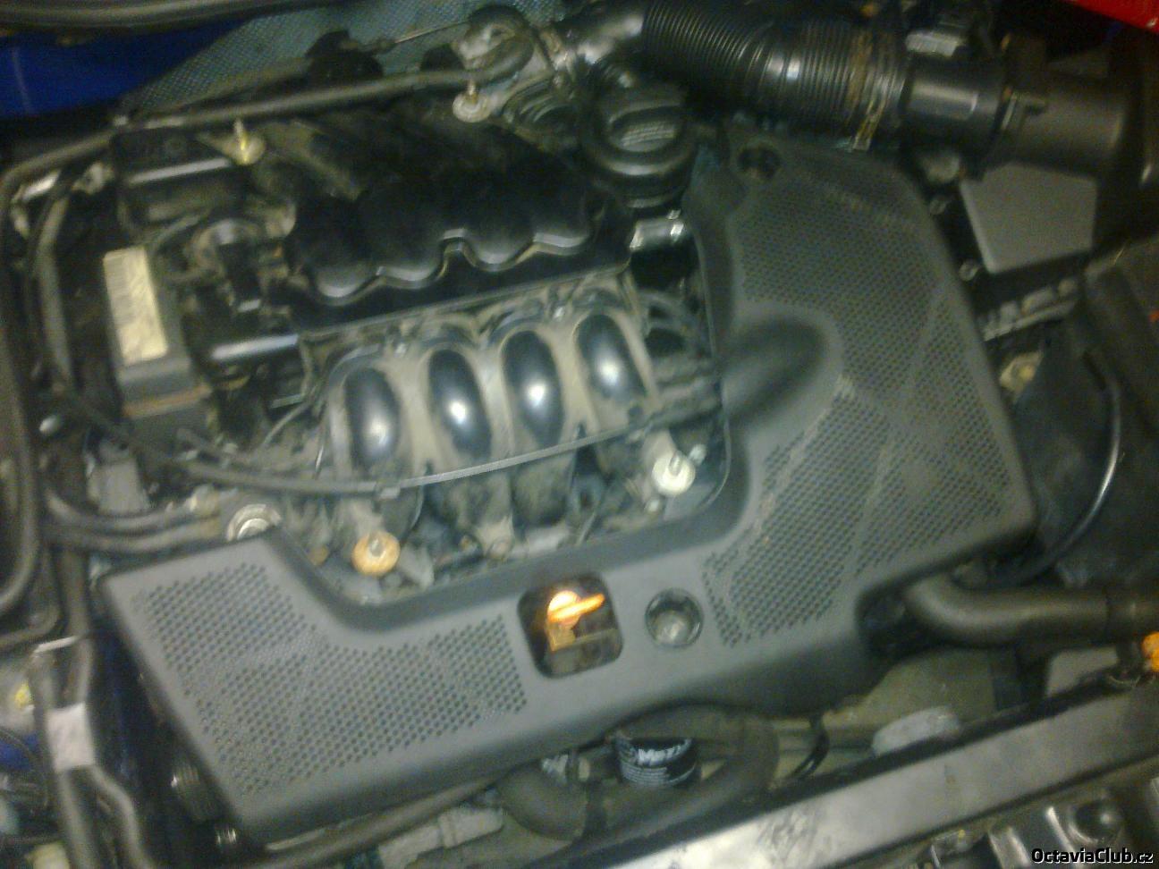

otevřít motor schodit plastovej dekl drží ho 3 desítky matky

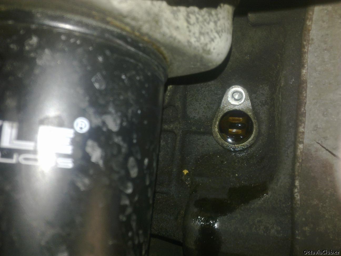

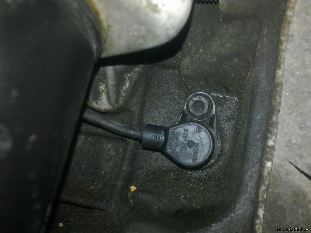

čidlo kliky najdem ze předu dole na motoru vedle olejovýho filtru na straně směrem k převodovce
povolíme golou 10kou klíčem šroub který drží čidlo a čidlo vyjmeme ven

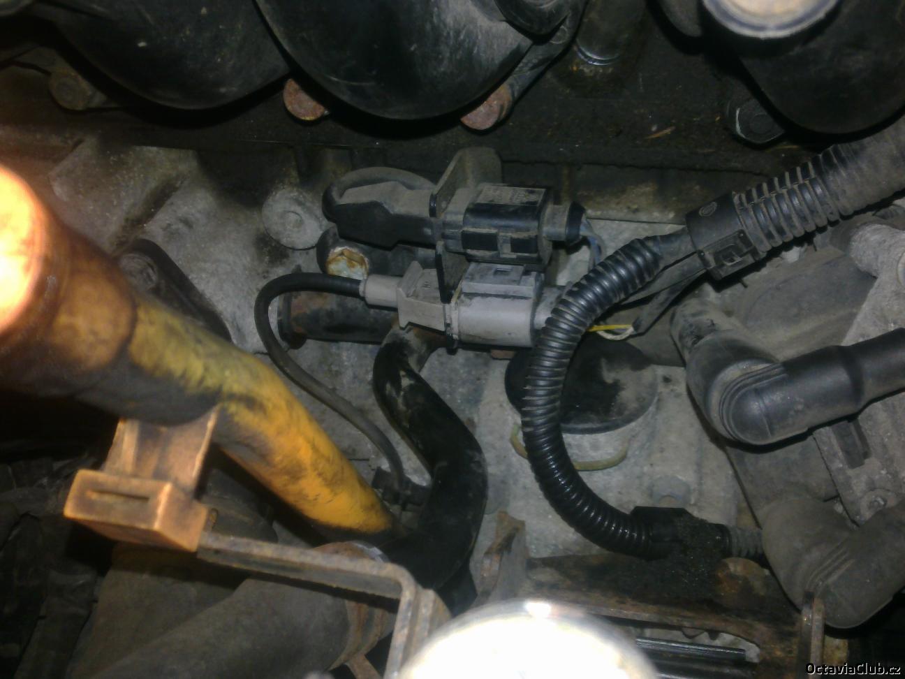

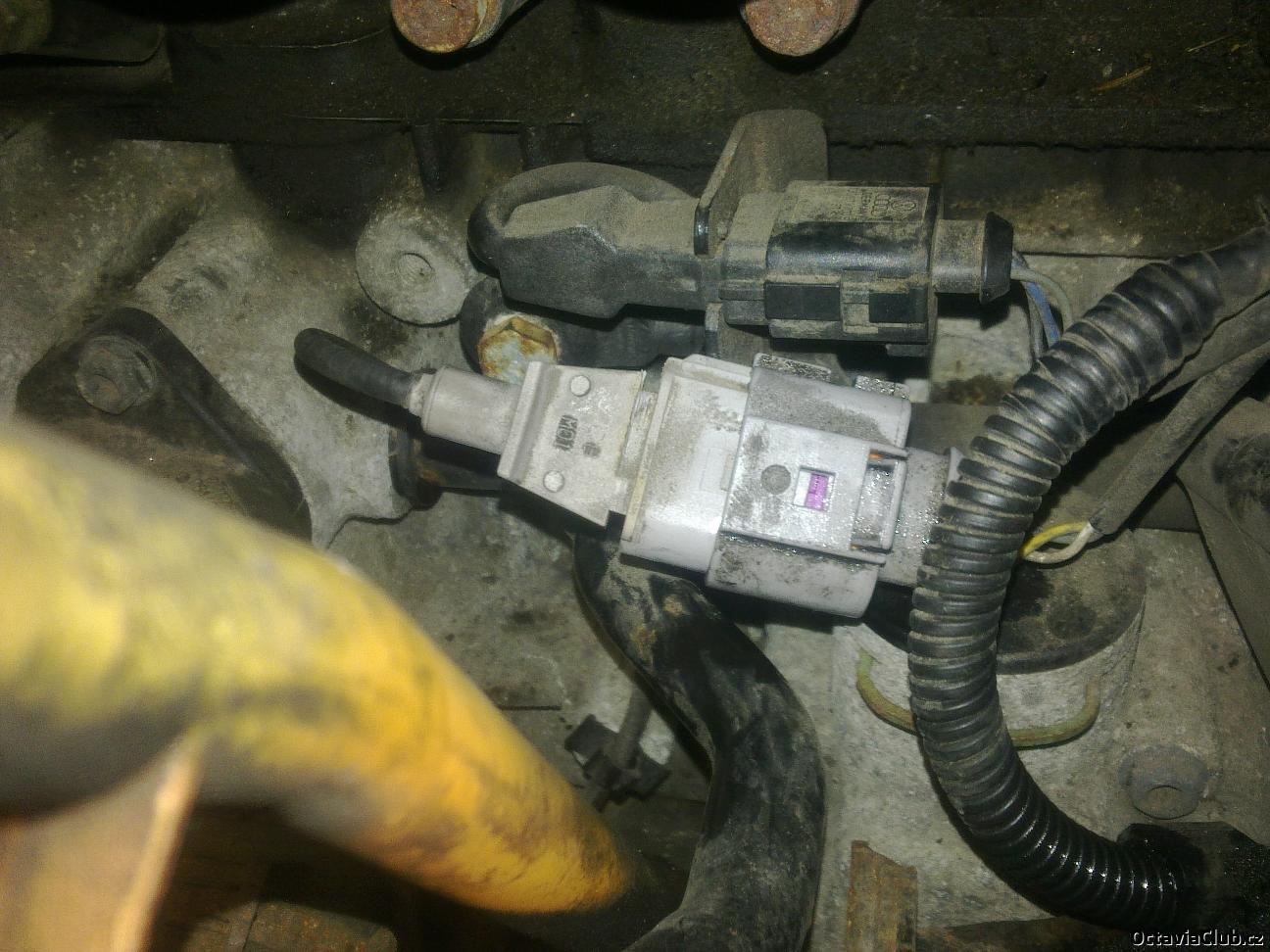

ted najdem příslušný konektor je to ten šedivý a vycvaknem ho z držáku poté konektor rozpojíme

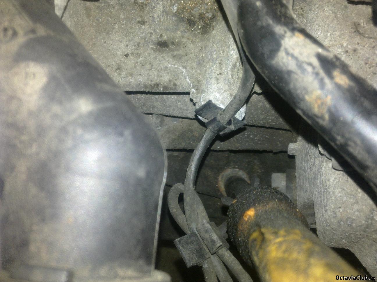

ted vycvakáme ůchyty jenž drží samotný kabel a čidlo de ven s auta
ted sou 2 možnosti bud čidlo očistíme bejvá na ploše zadělaný já to vzal čističem na brzdy a konektor čidla též očistíme a stříknem kontaktolem
nebo pokud je čidlo v háji dáme nový
