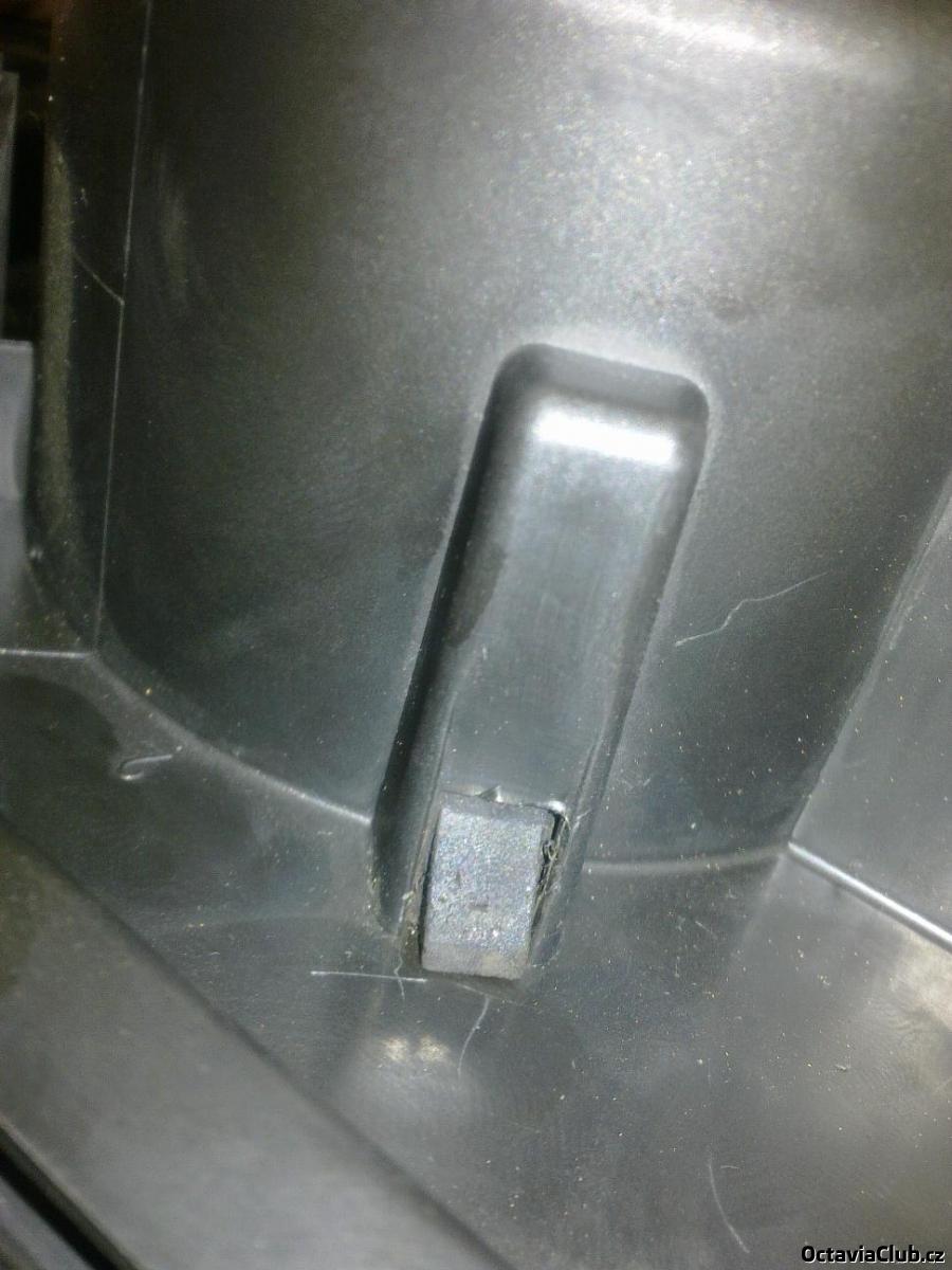

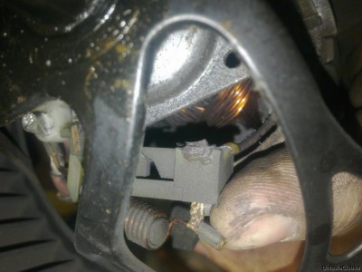

po té co ho máme na stole vypinujem oba elektrický kontakty s konektoru poté za pomoci šroubováku zatlačíme dovnitř do tělesa větráku gumové zajištění a vytáhneme motor větráku s umělohmotnýho deklu ted máme víc možností a to bud sundat vrtuli větráku nebo jí nesundavat a udělat to i s ní mě se sundat nepodařila a jelikož sem měl vítr z toho že jí vylomím tak sem jí nechal nasazenou tu pružinu s druhé strany za pomoci slabšího šroubováku vycvakneme a celý domek si povytáhnem pod vrtuli ted je třeba za pomocí štípaček rozpojit spojení uhlíku a přívodu do větráku pokuste se to spojení rozdělat a zbytečně to jen neodštípnout :idea: ted vyndáme starý uhlík a dáme nový pokud by to měl někdo již vytavený či prasklý je třeba to bud vyměnit nebo opravit většinou stačí to vytavení opilovat a de to použít,pokud je to prasklý tak já to řeším vtavením slabého drátku přes prasklinu pomoci pistolový pájky a to aspon na dvou místech :idea:
ted je třeba propojit nový uhlík s přívodním drátem já na to nasunul trubičku kterou sem získal odštípnutím z elektrikářského očka č.4 trubičku sem na 2 místech zmáčkl štípačkama a z vrchu proletoval poté to zpět nacvaknem do toho držáku po té co se poperem i s druhou stranou tak si skontrolujem zda sou držáky uhlíků dobře nacvaklý a zda to pruží a zda nám otáčející se vrtule větráku o nic nedrhne a vyskoušíme na baterii zda větrák funguje :thumb:
