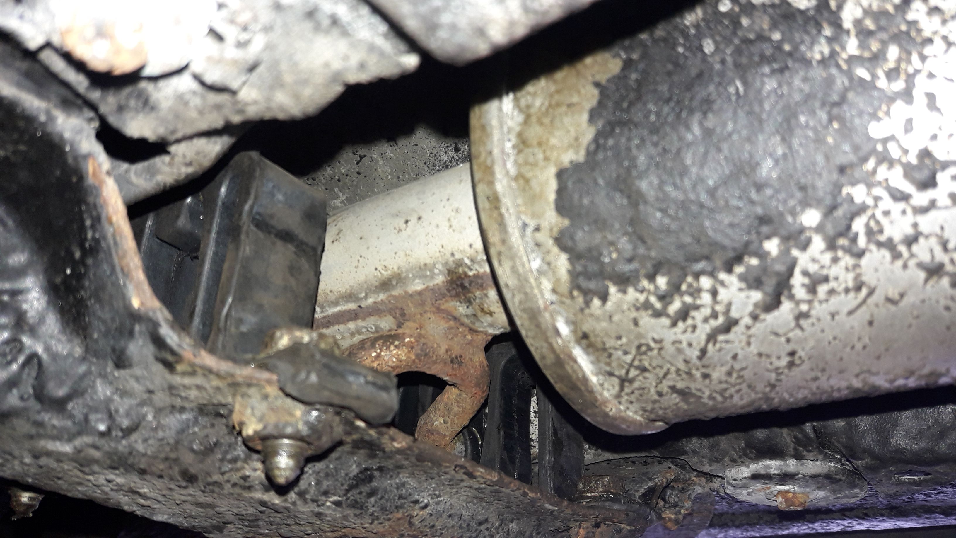

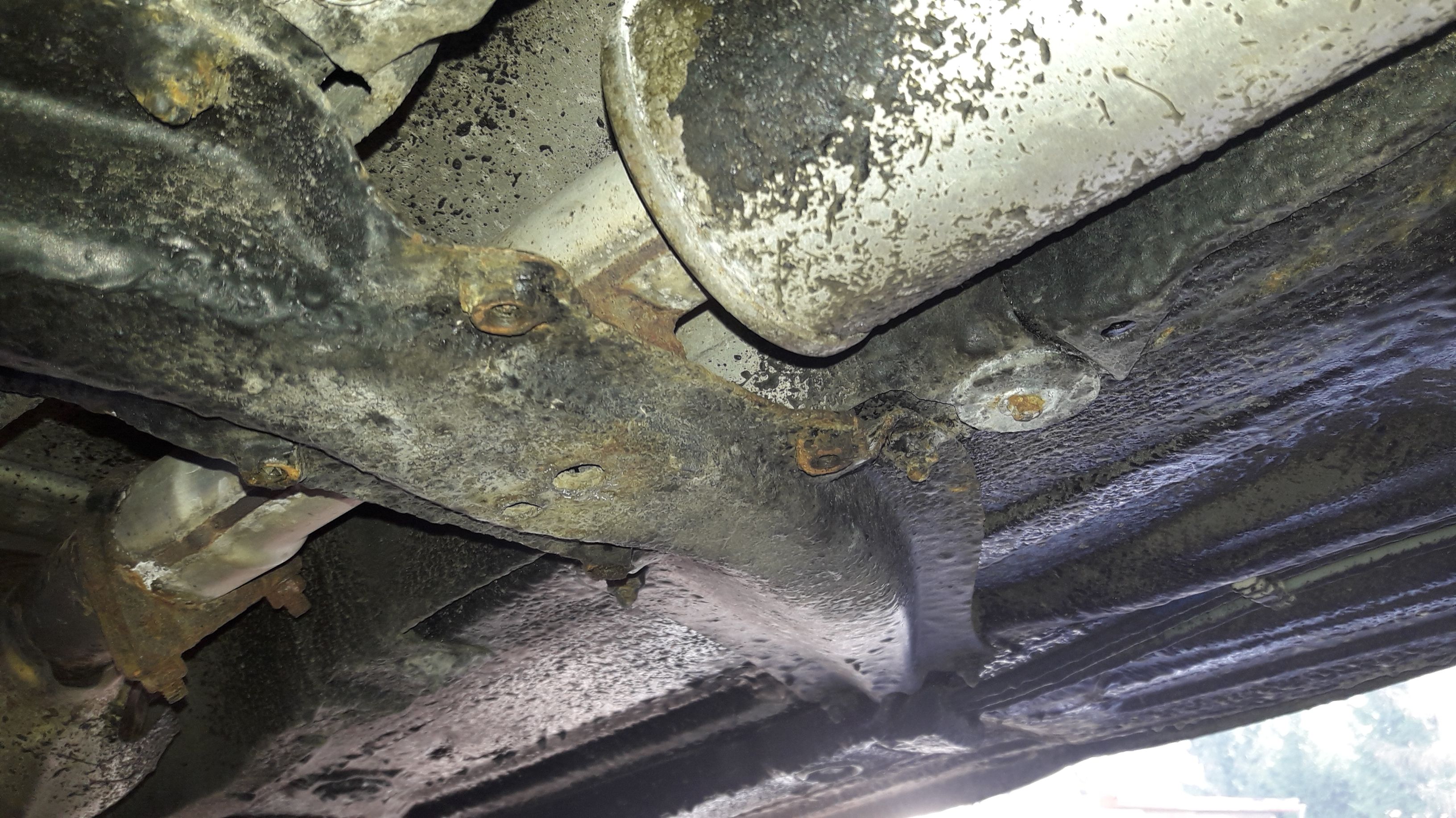

nákou chvíli sem pozoroval za jízdy podivné poklepáváná někde od podvozku :tong:
poté co sem vyloučil čepy silenty i uložení nápravy a tlumičů neb sem to vše vyměnil :-D :-D

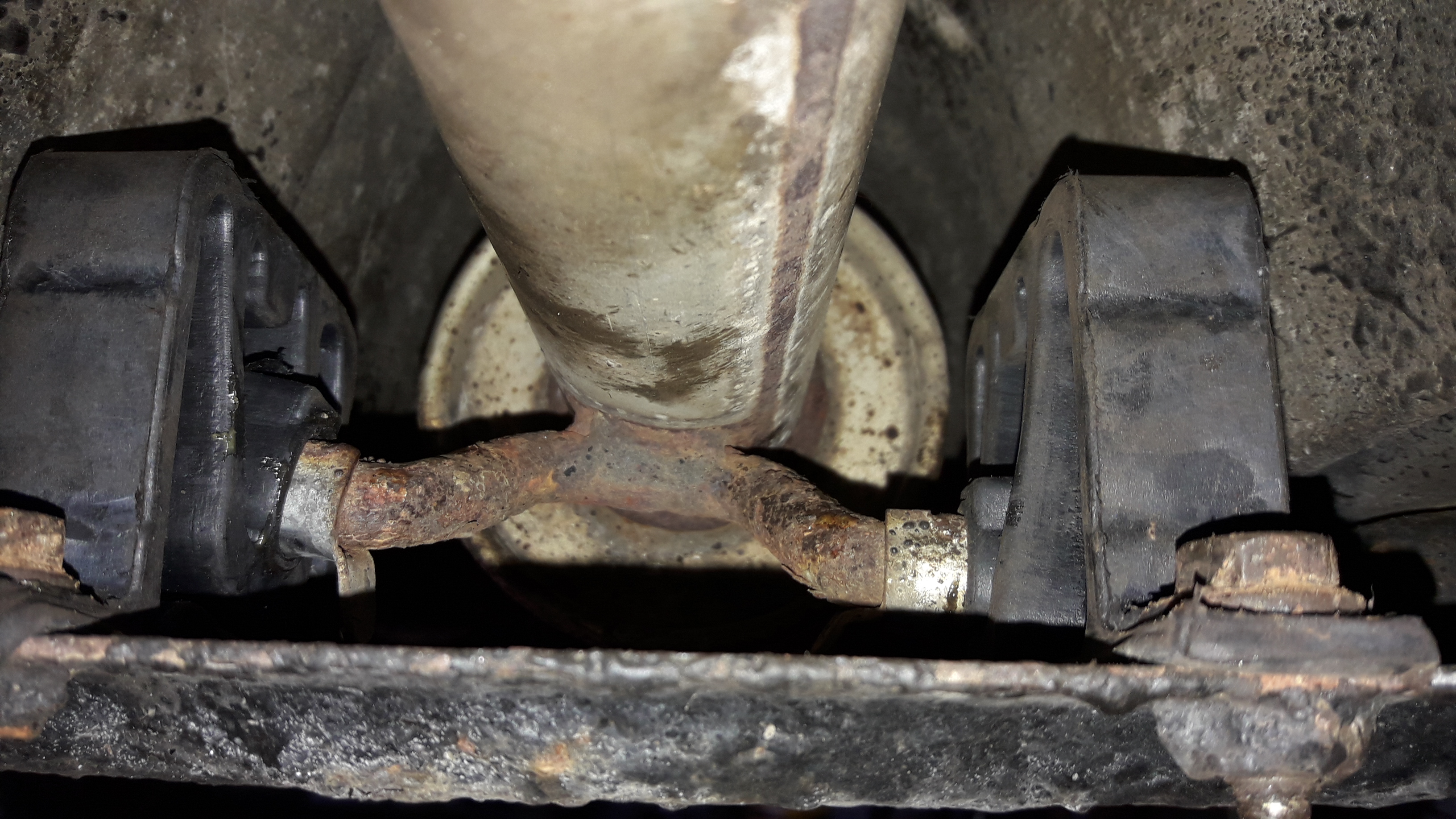

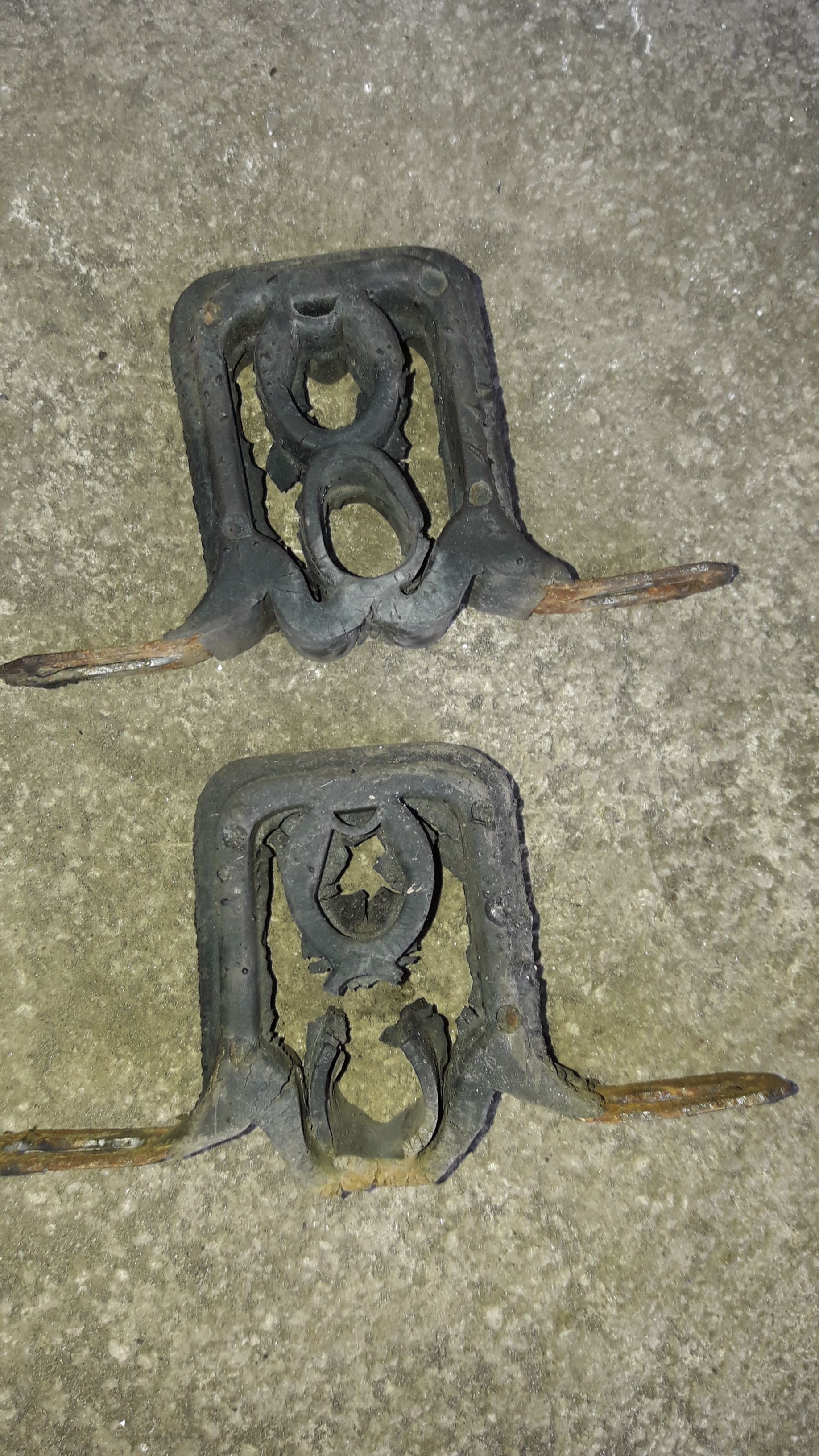

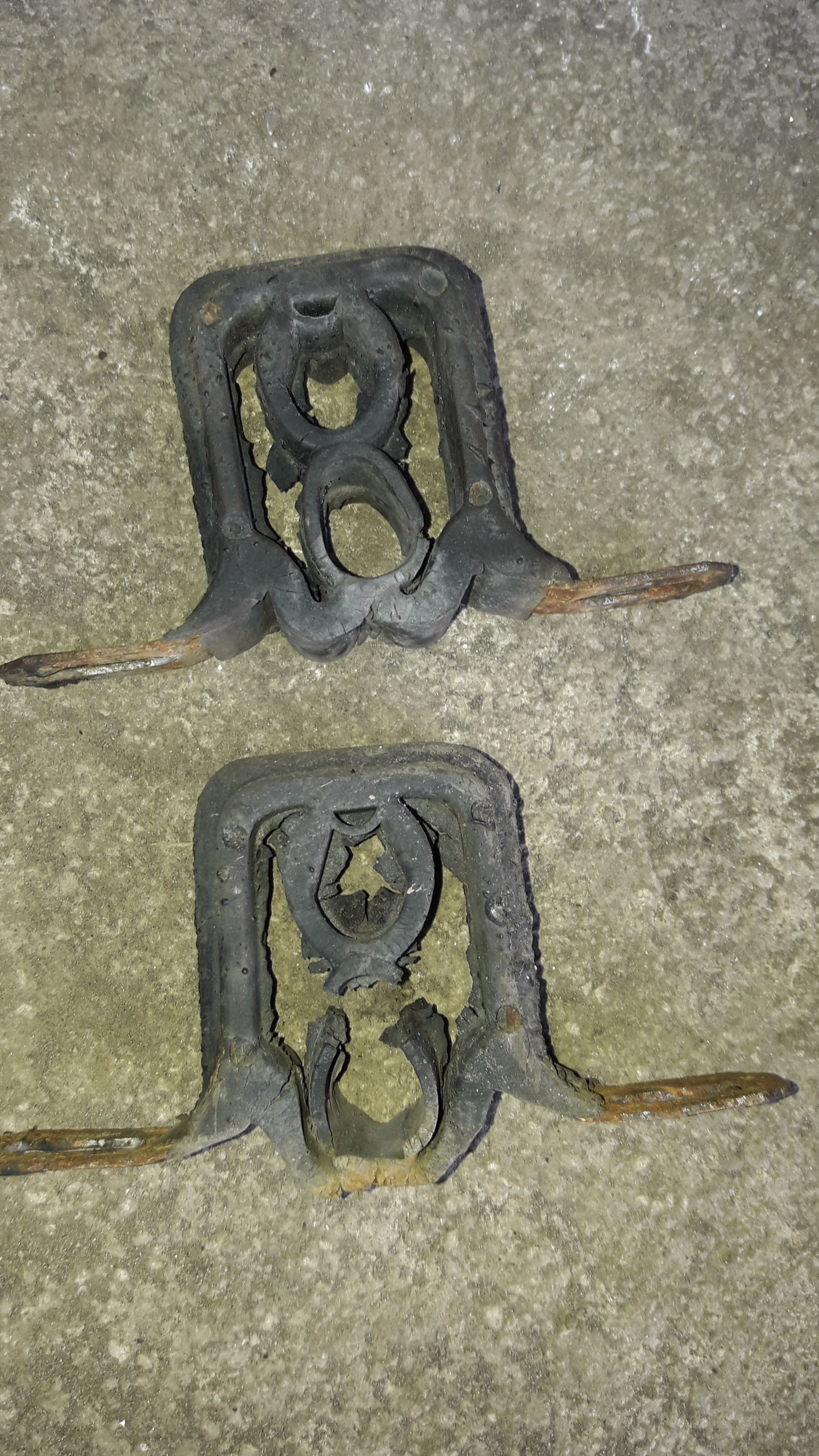

sem oběvil popraskaný gumový uložení výfuku :cry:

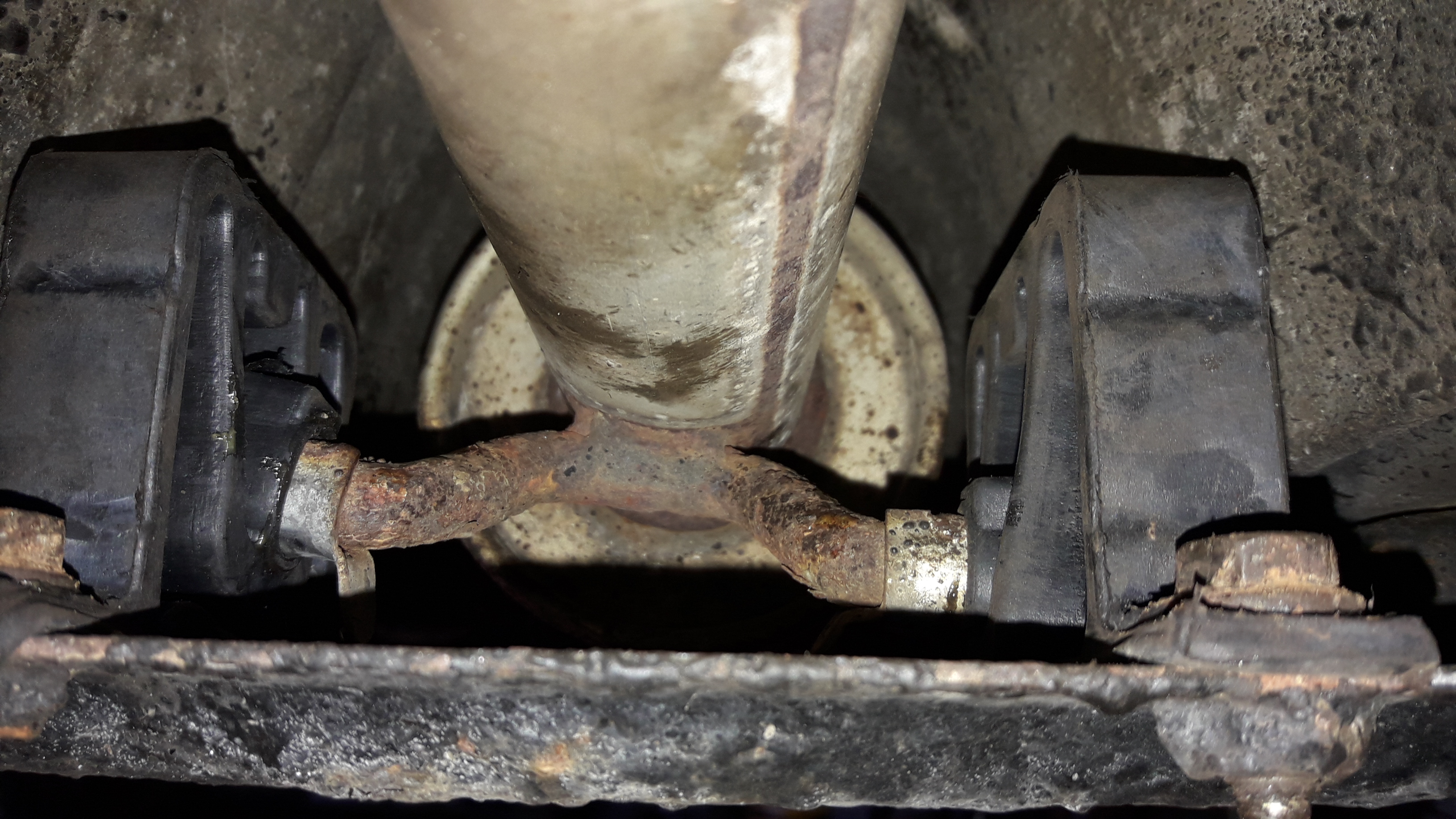

vidět to je až se to zdemontuje a najdeme ho kousek za spojem katalyzátor - první díl výfuku :idea:
sou tam dva silenty a drží to dohromady 4 šrouby

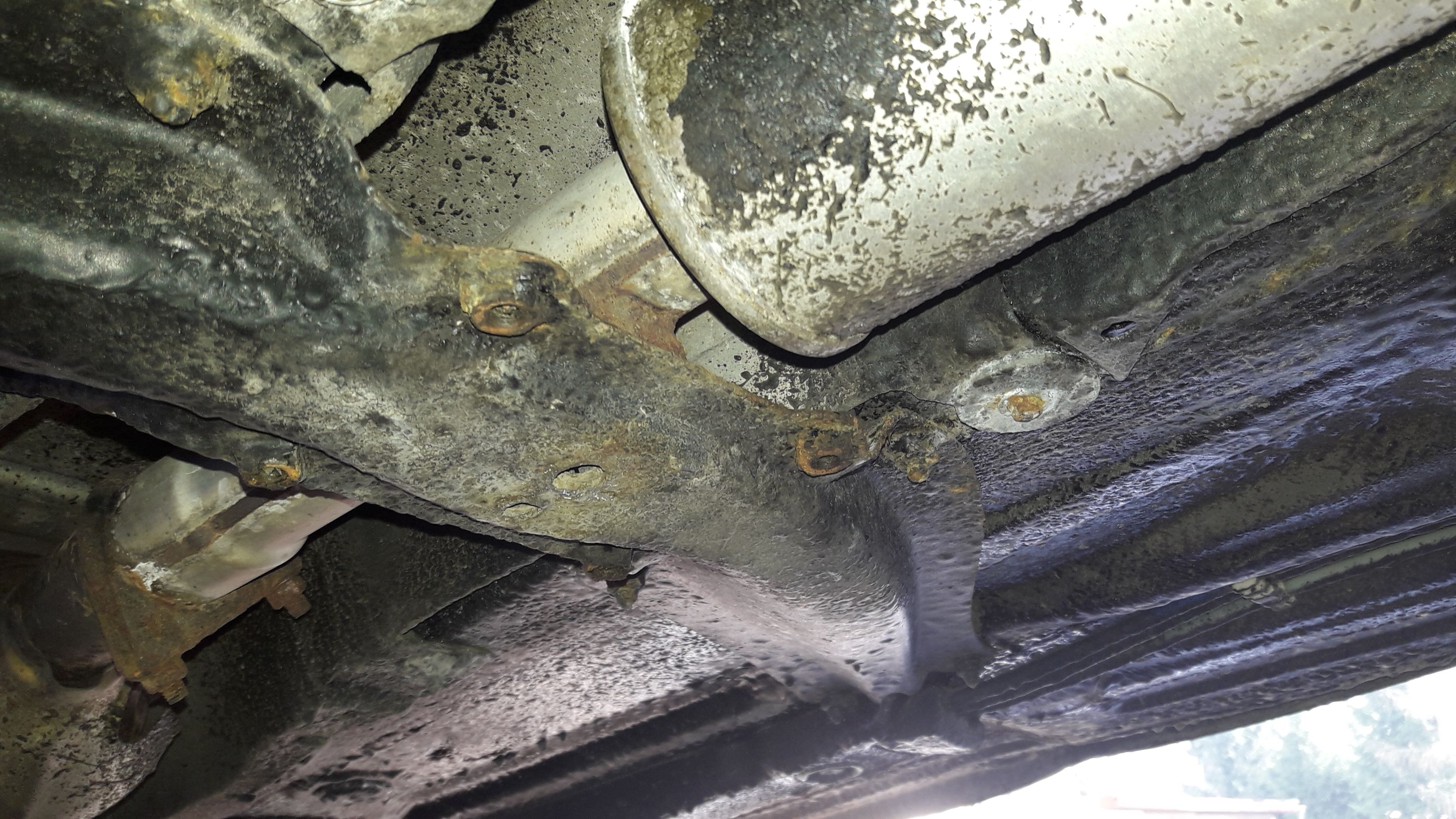

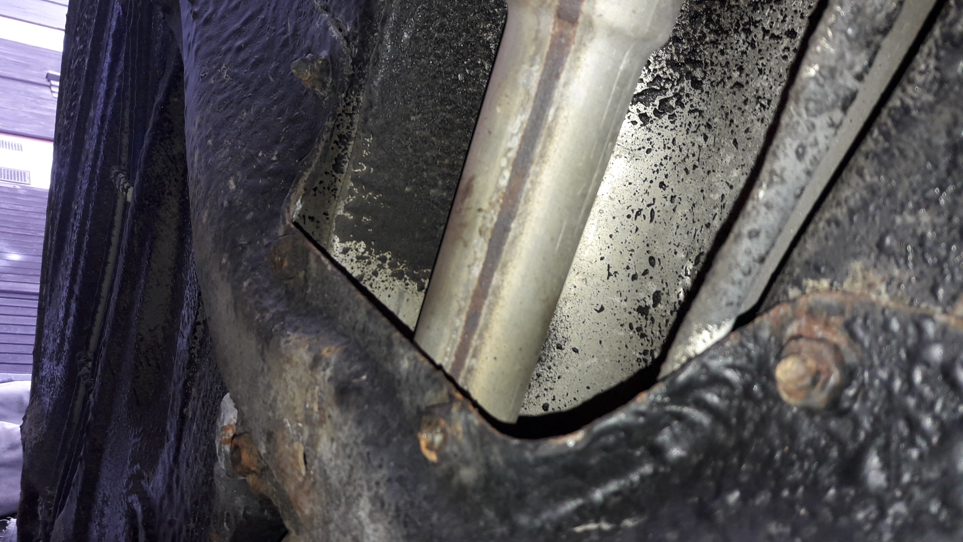

přizvednem auto zajistíme aby na nás nespadlo
13kou nejlépe ráčnovým klíčem povolíme všechny šrouby a stáhnem ty silenty dolů

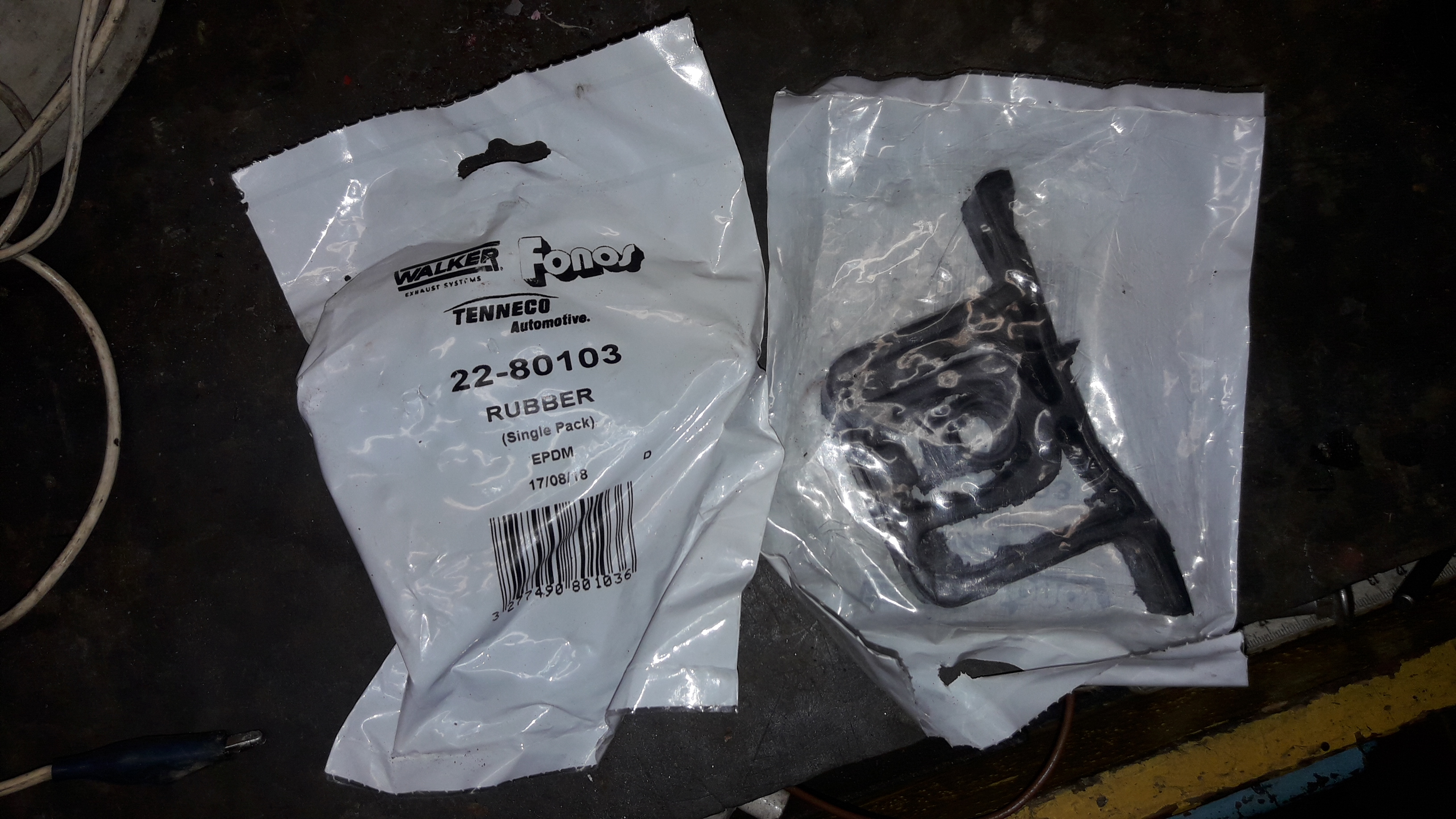

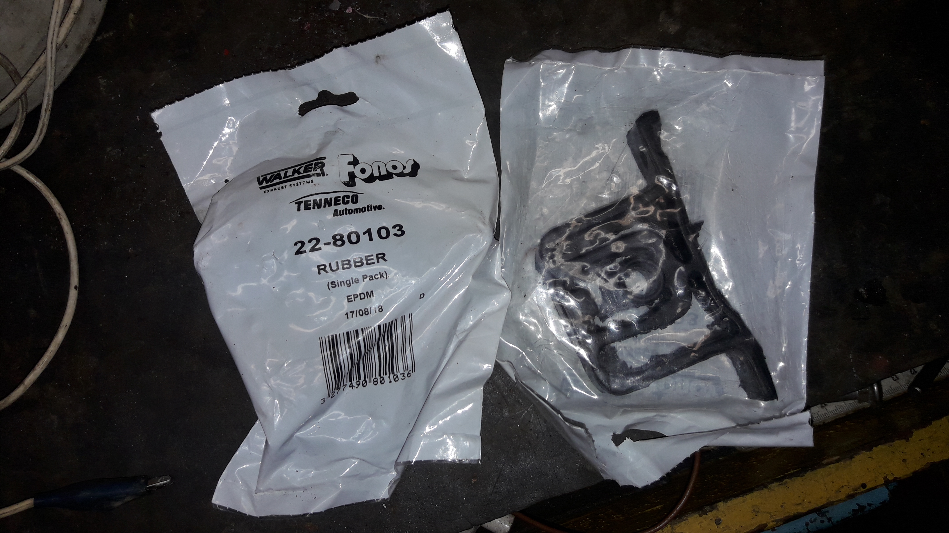

nachystáme nový silenty pokud možno od kvalitního výrobce :thumb: neb tyto nou name nevydrželi ani dva roky :tong:

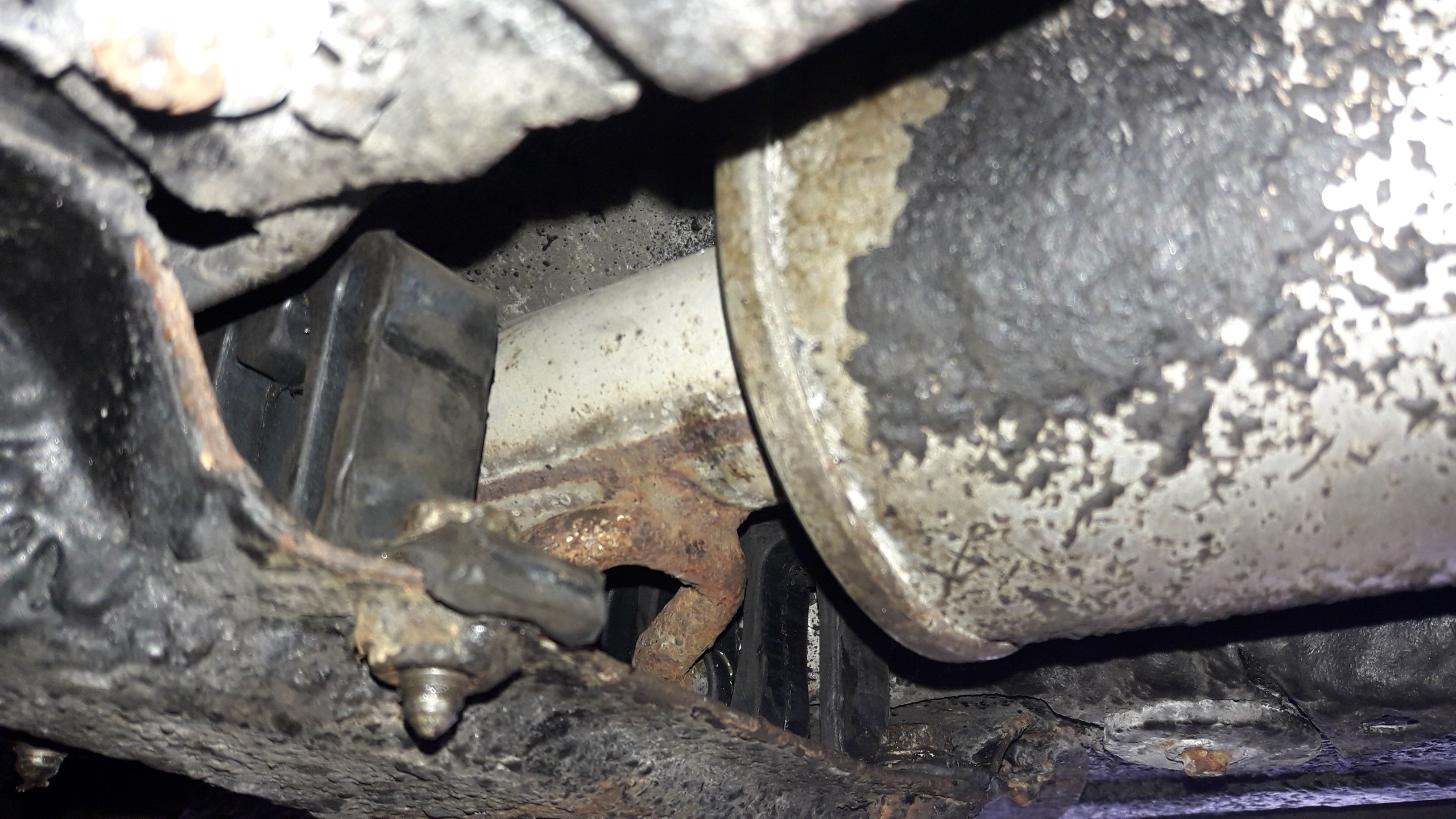

otvory pro uchycení držáků výfuku sem lehce máznul grafitkou neb se to líp nandavá a nevrže to :yah:
a silenty namontujem :idea:
máme hotovo a neklepem :idea: :-D
