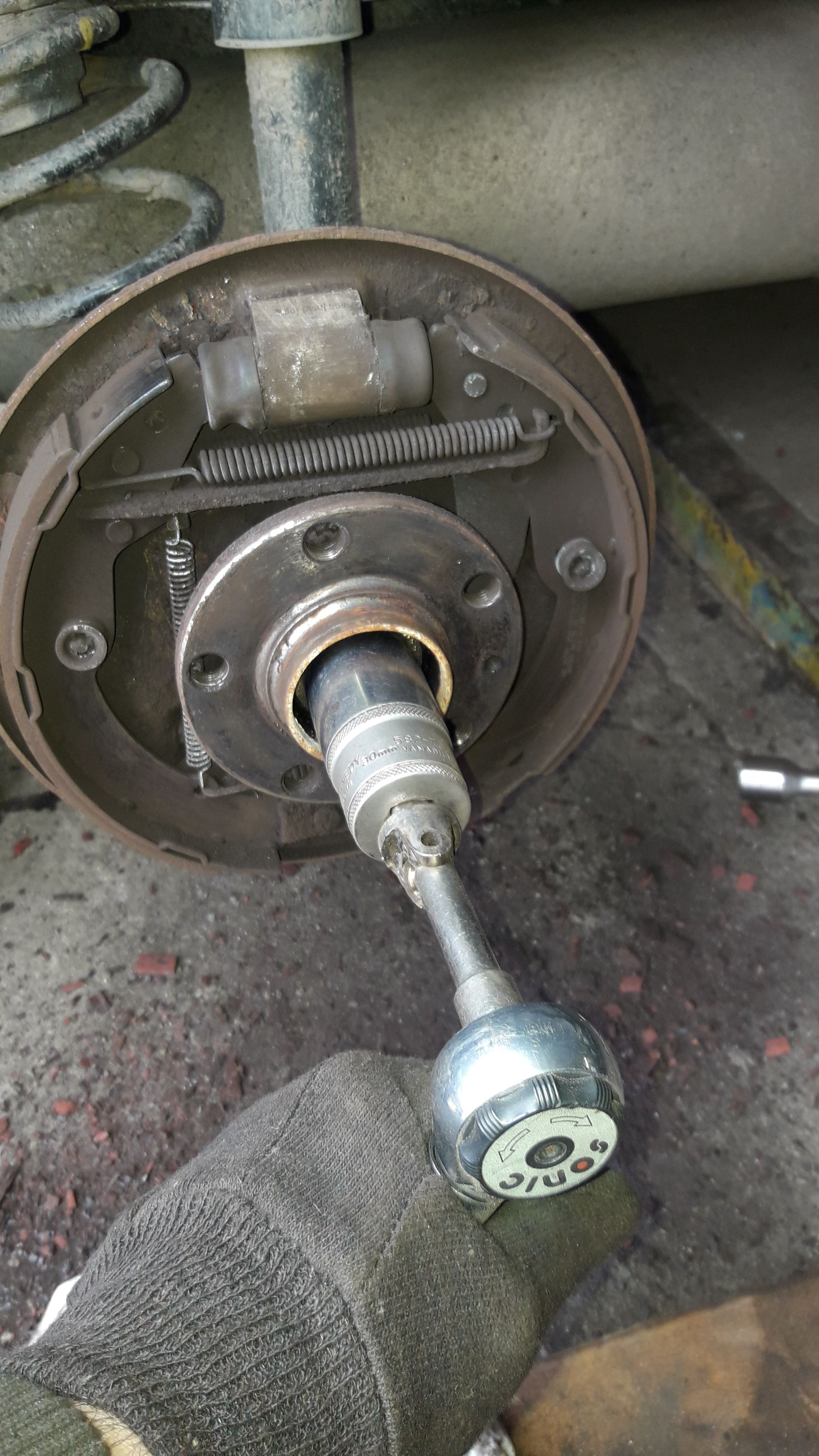

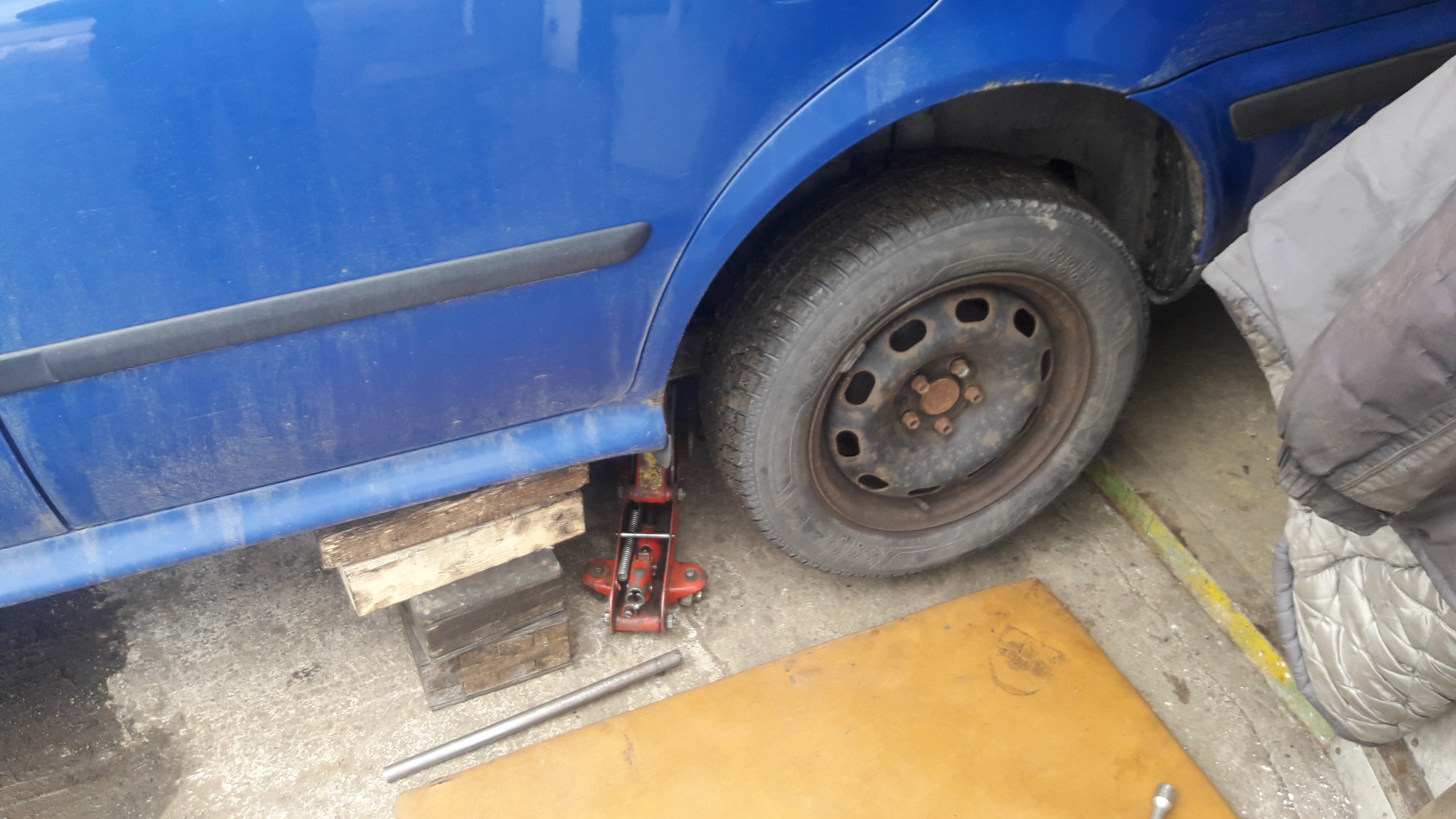

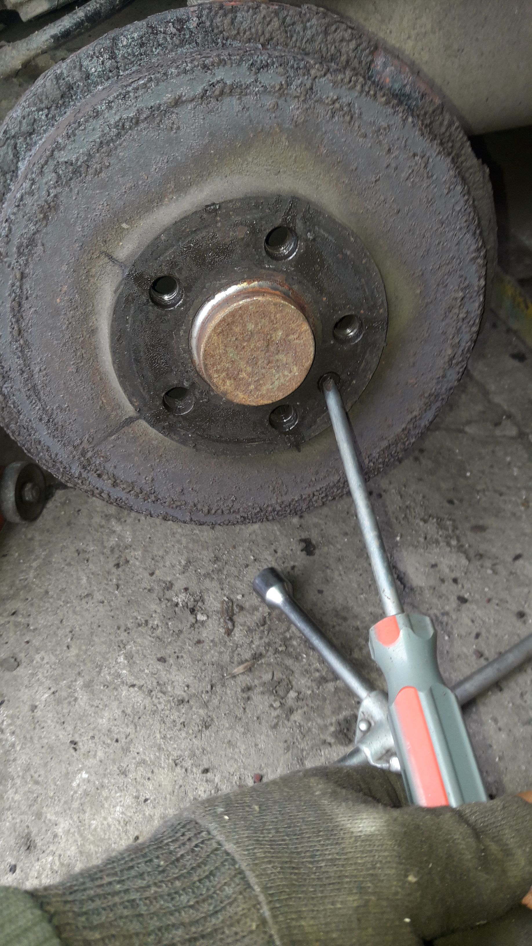

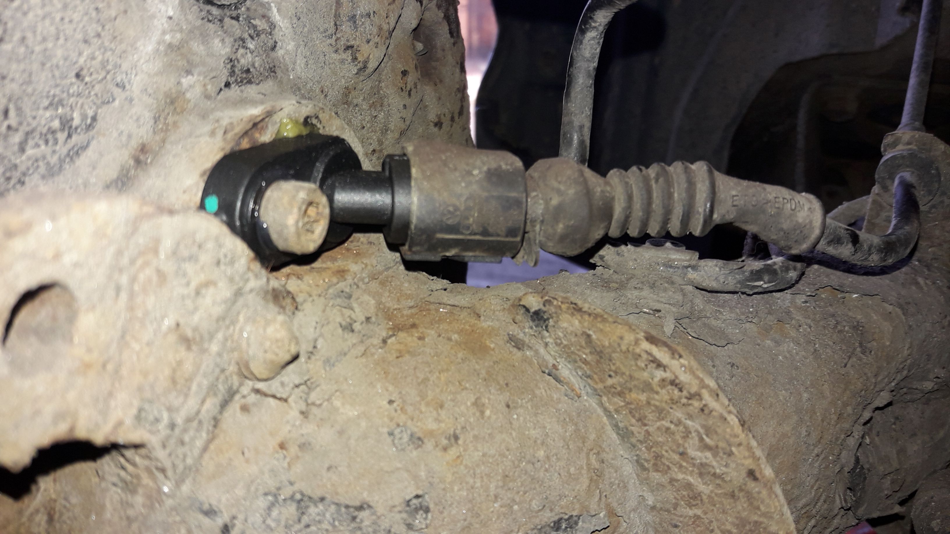

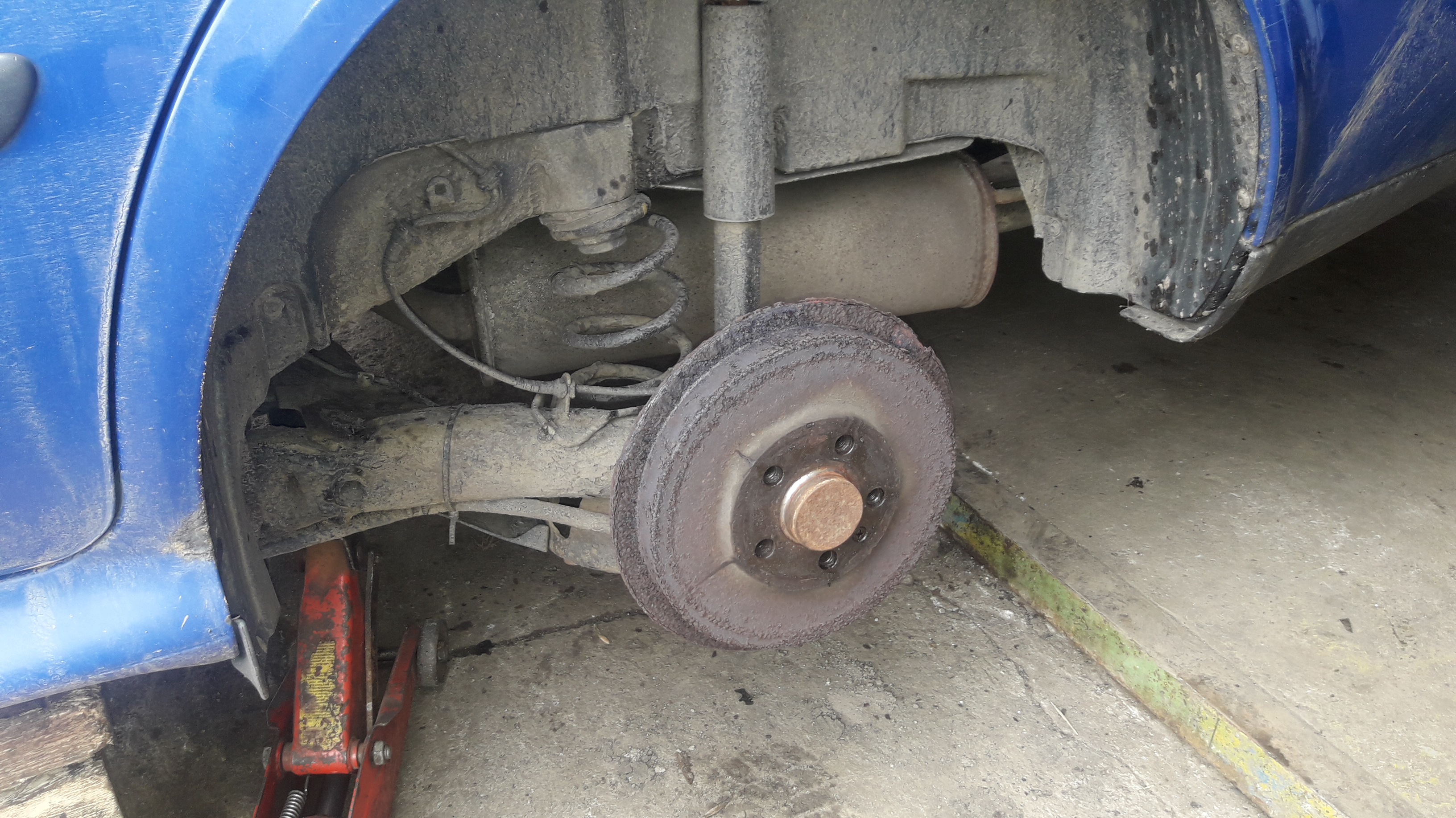

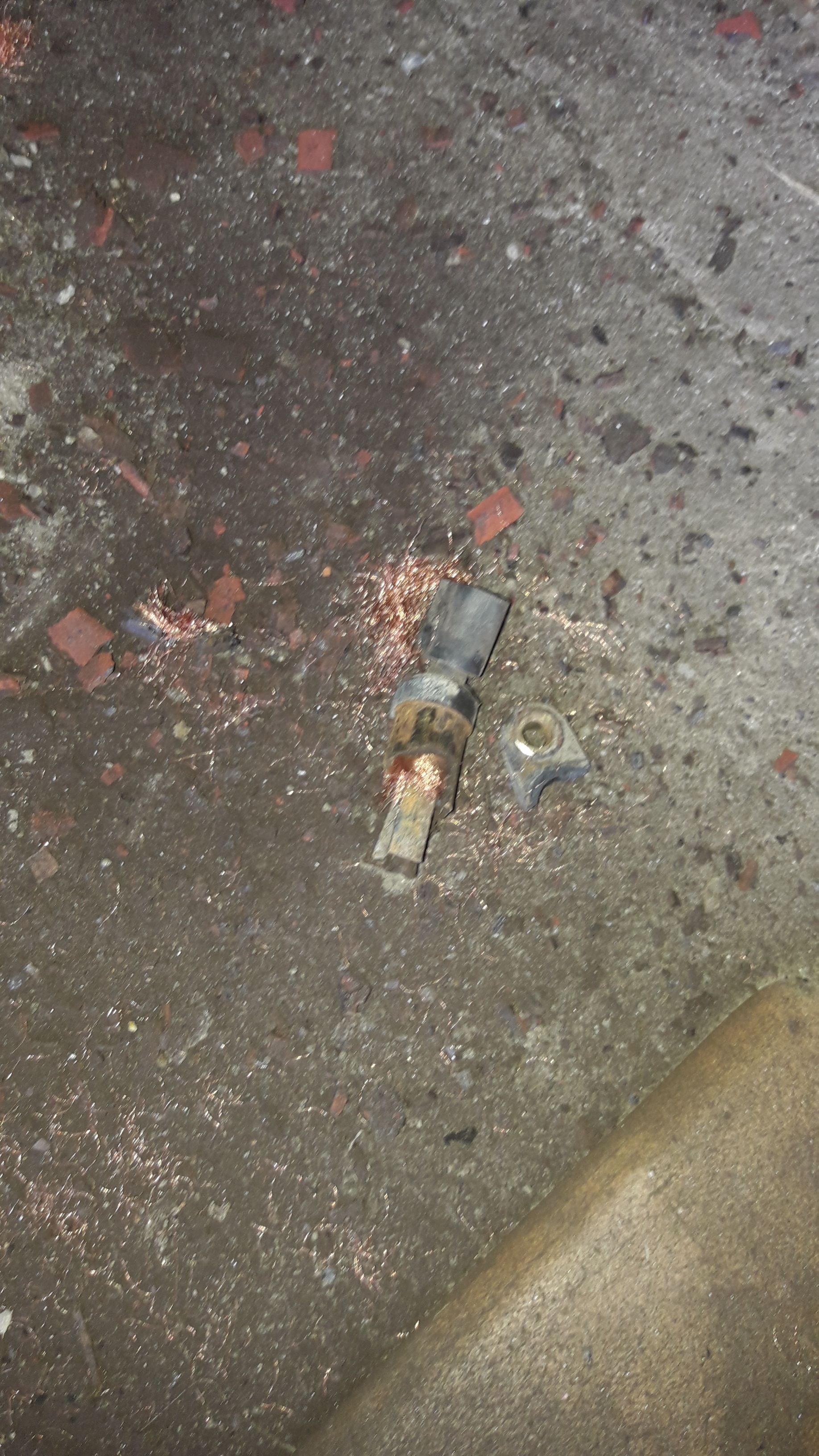

udělal sem to teda následovně:

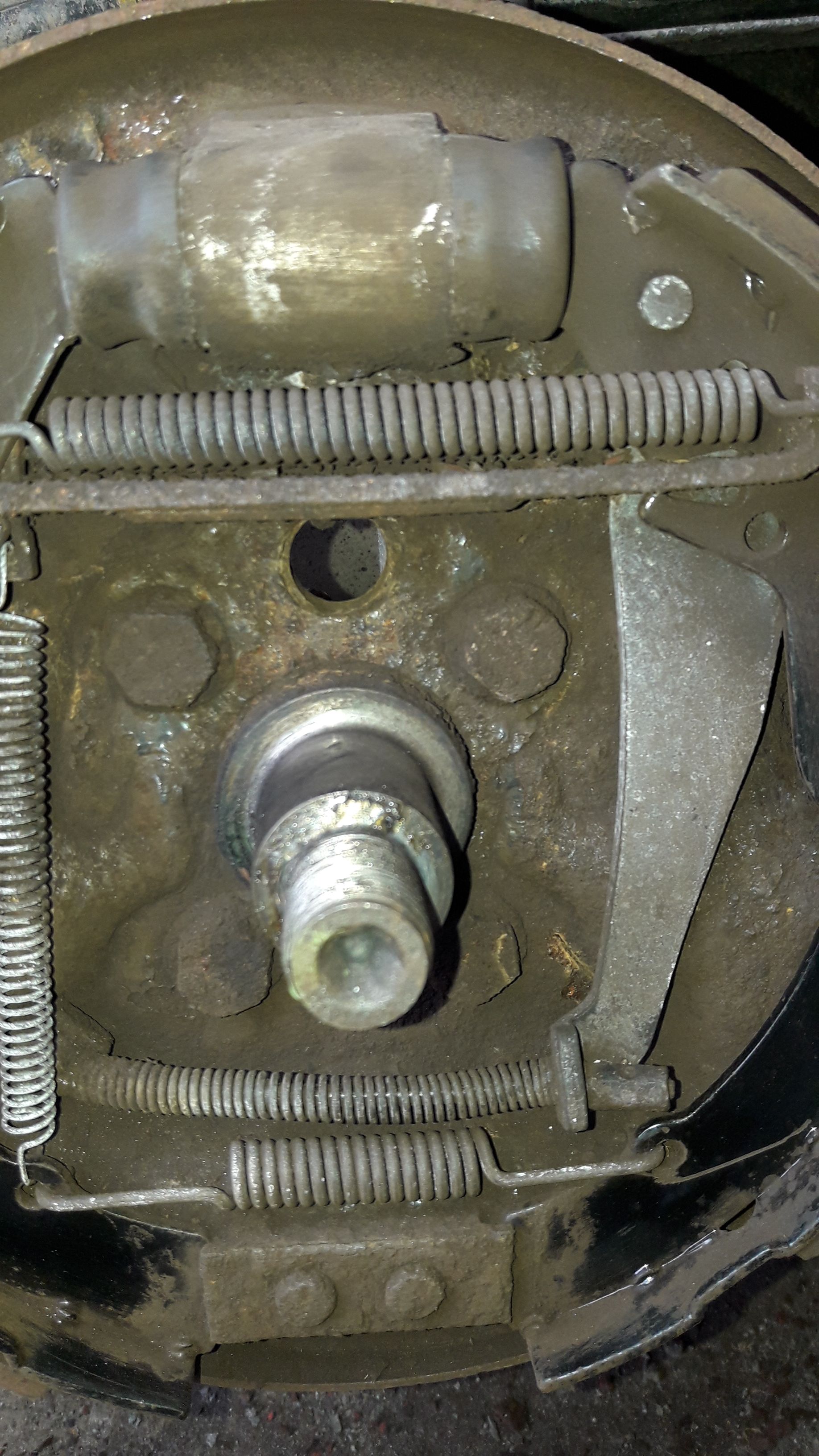

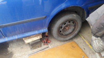

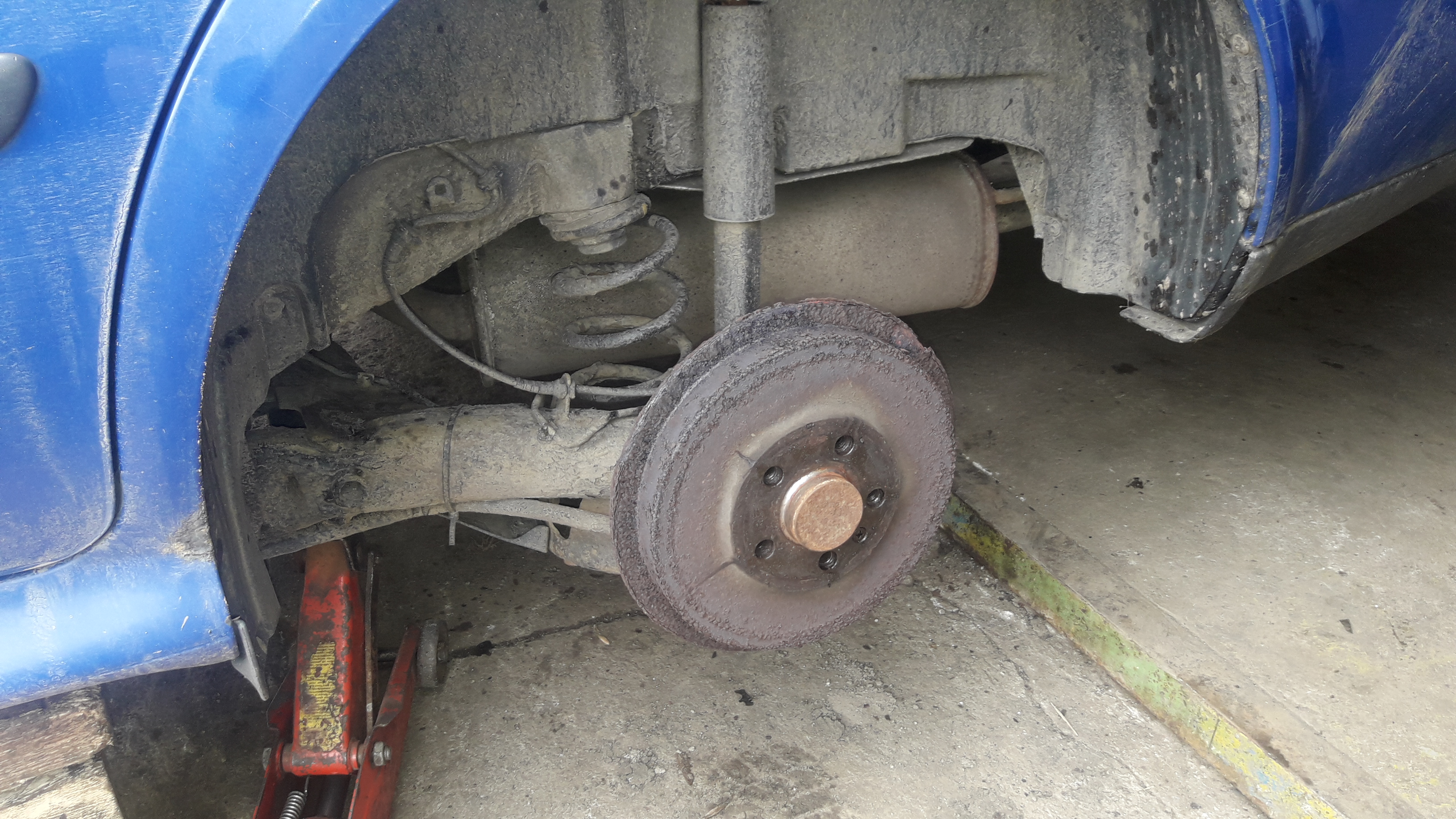

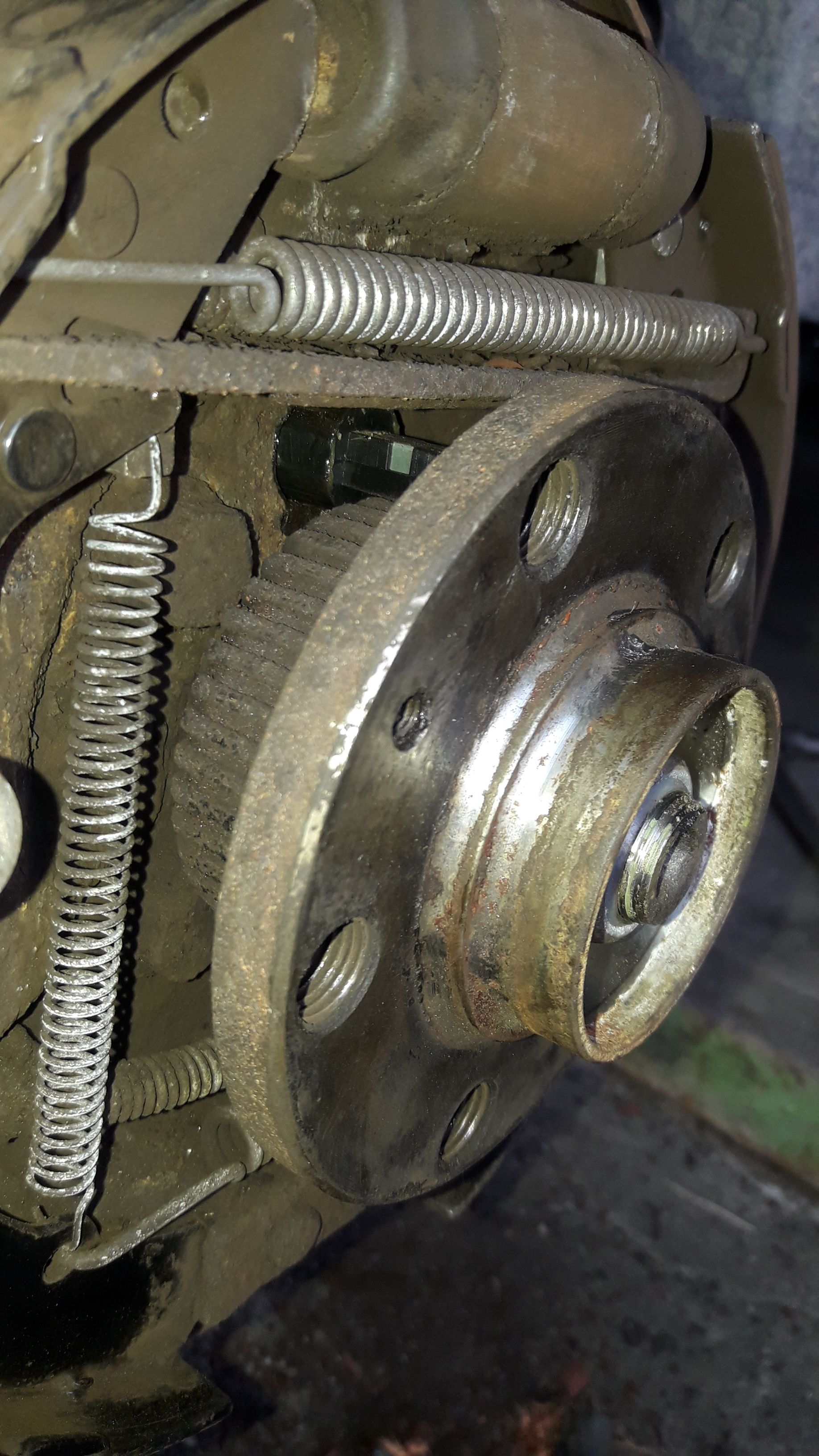

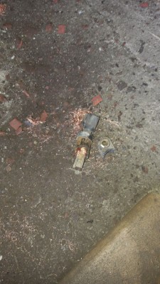

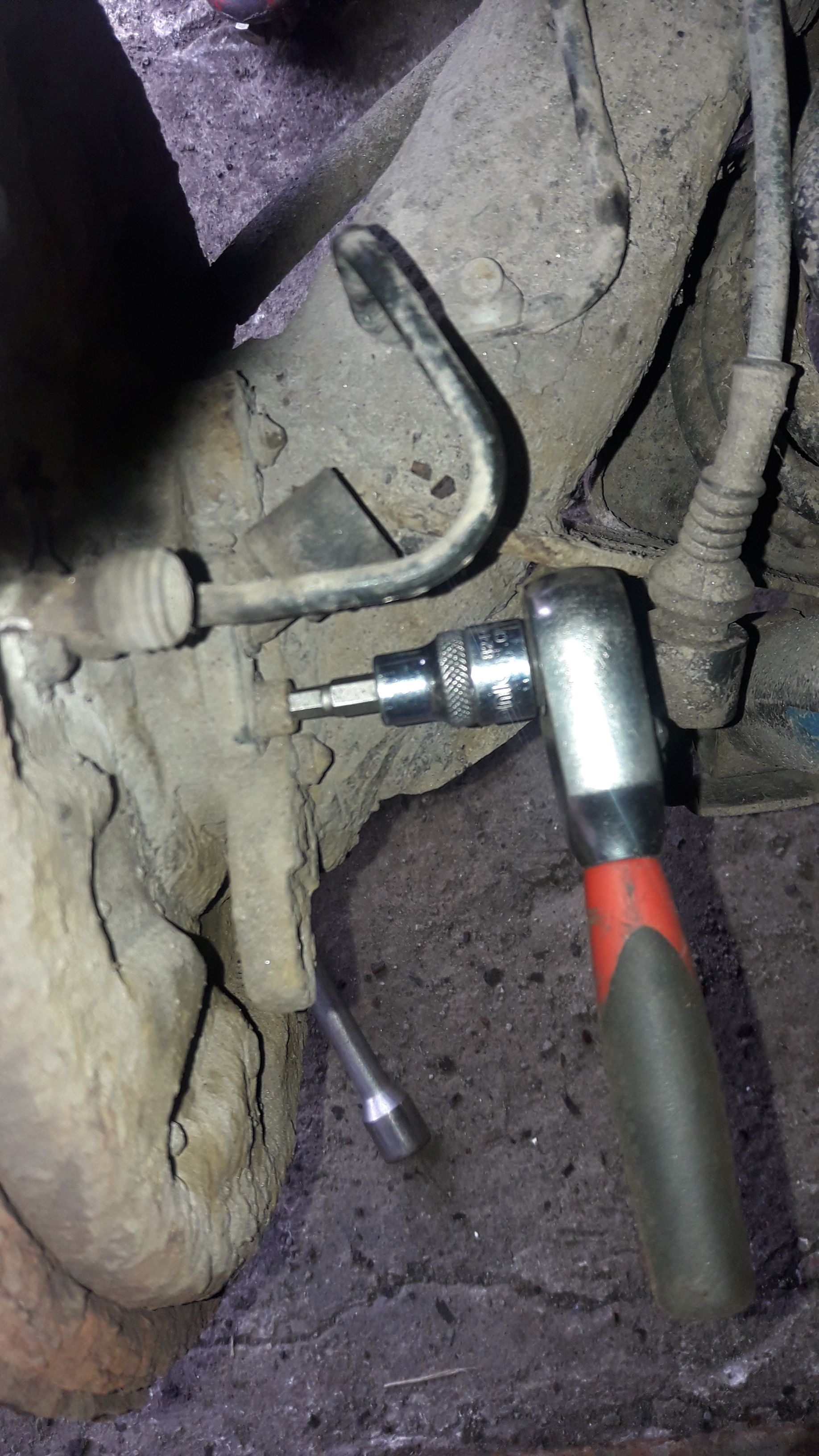

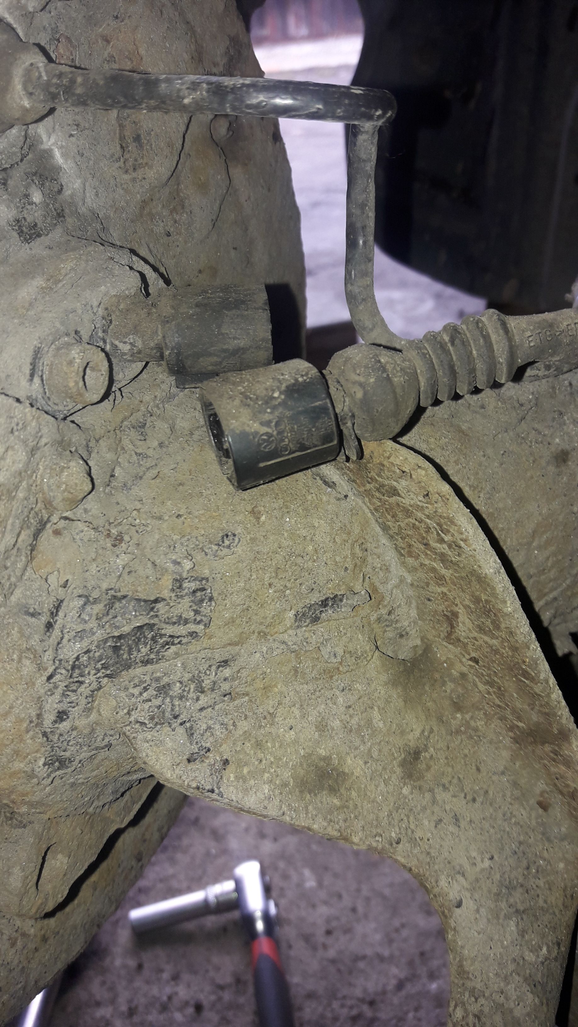

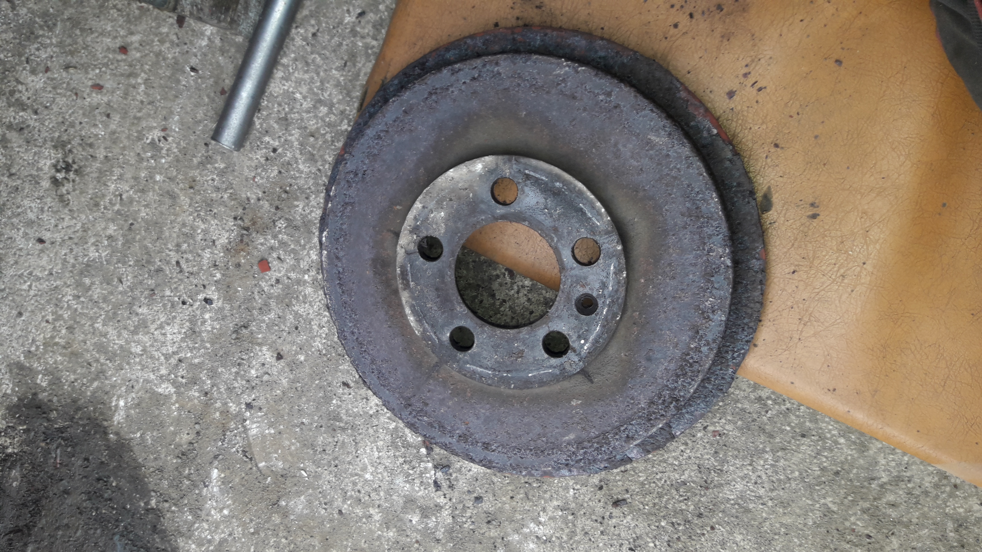

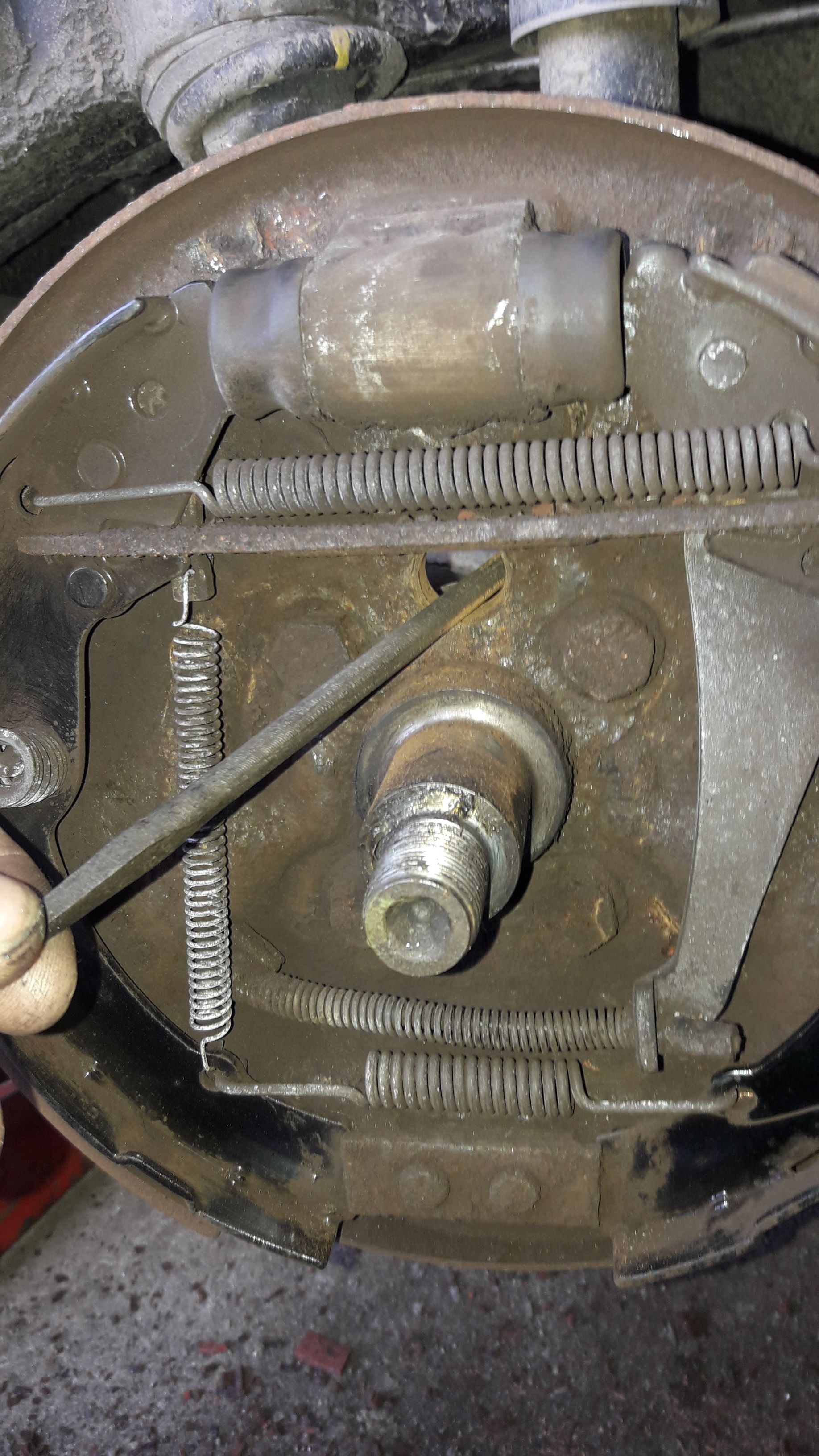

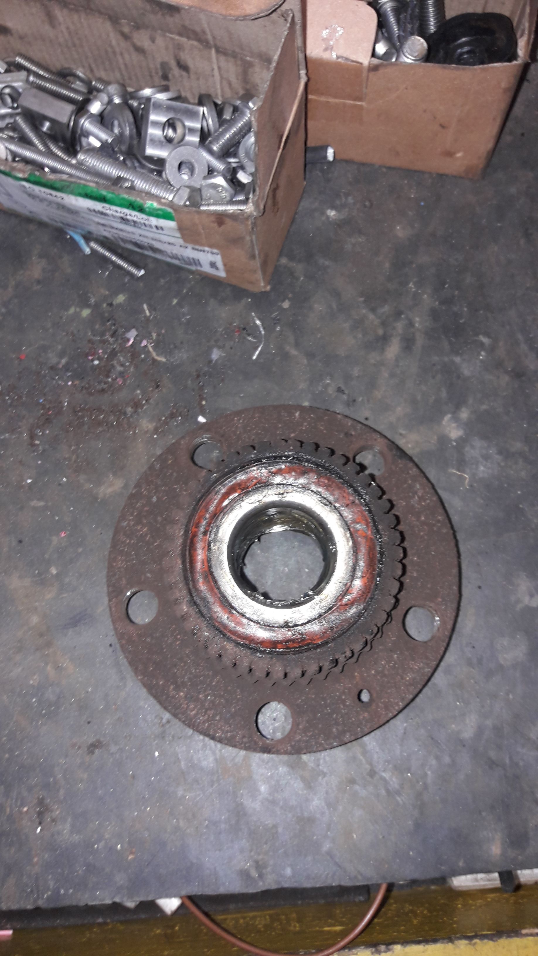

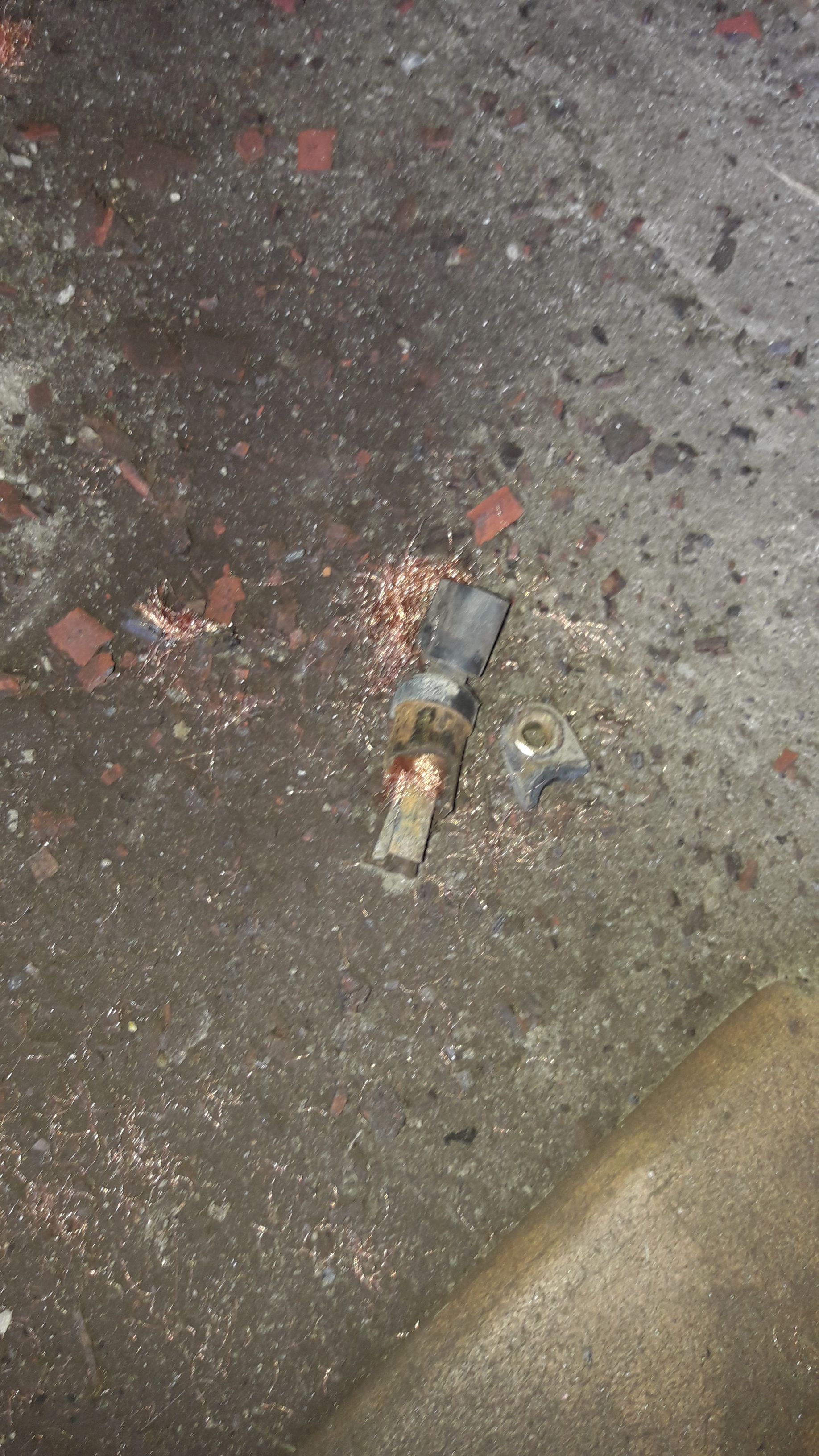

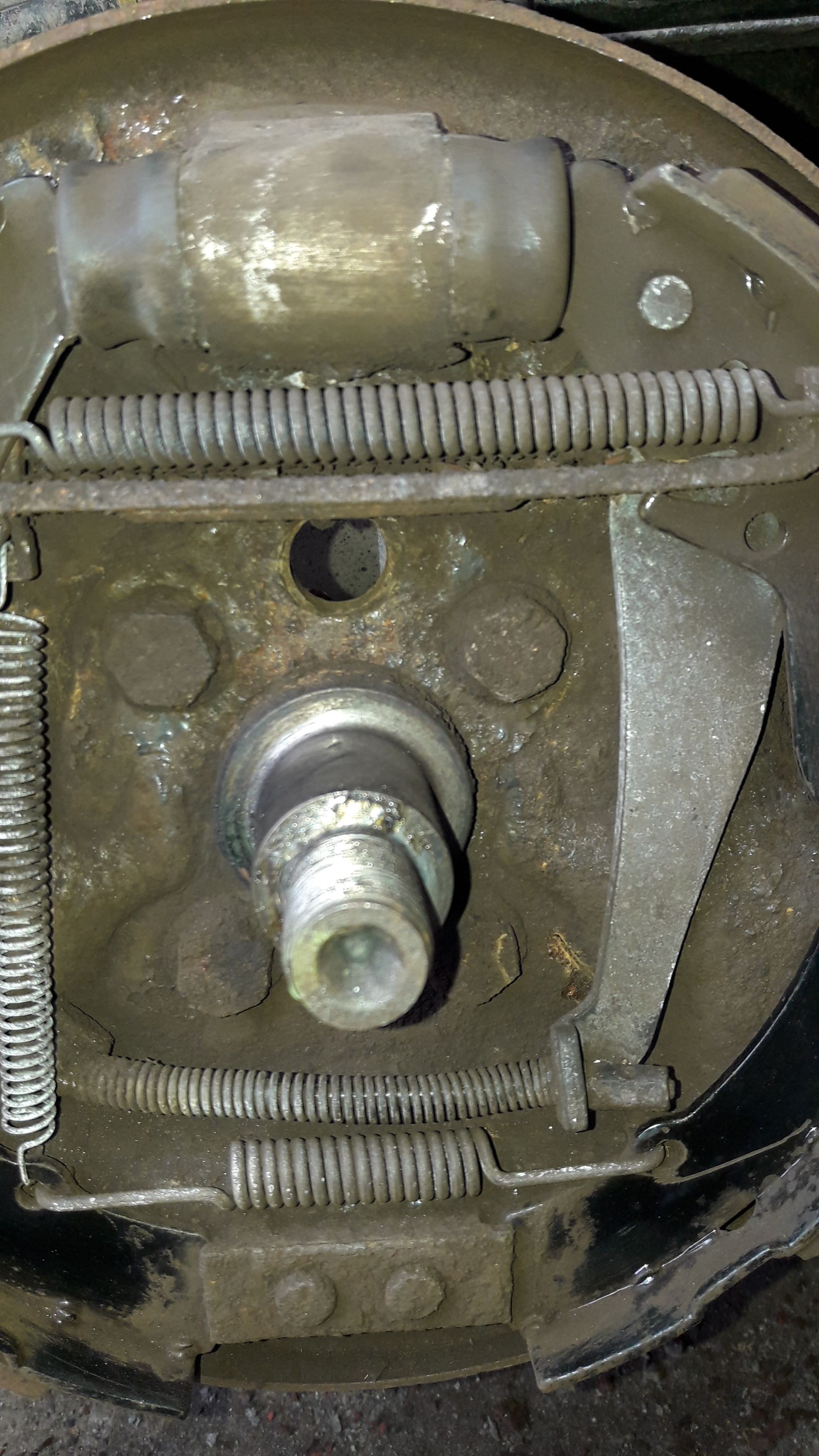

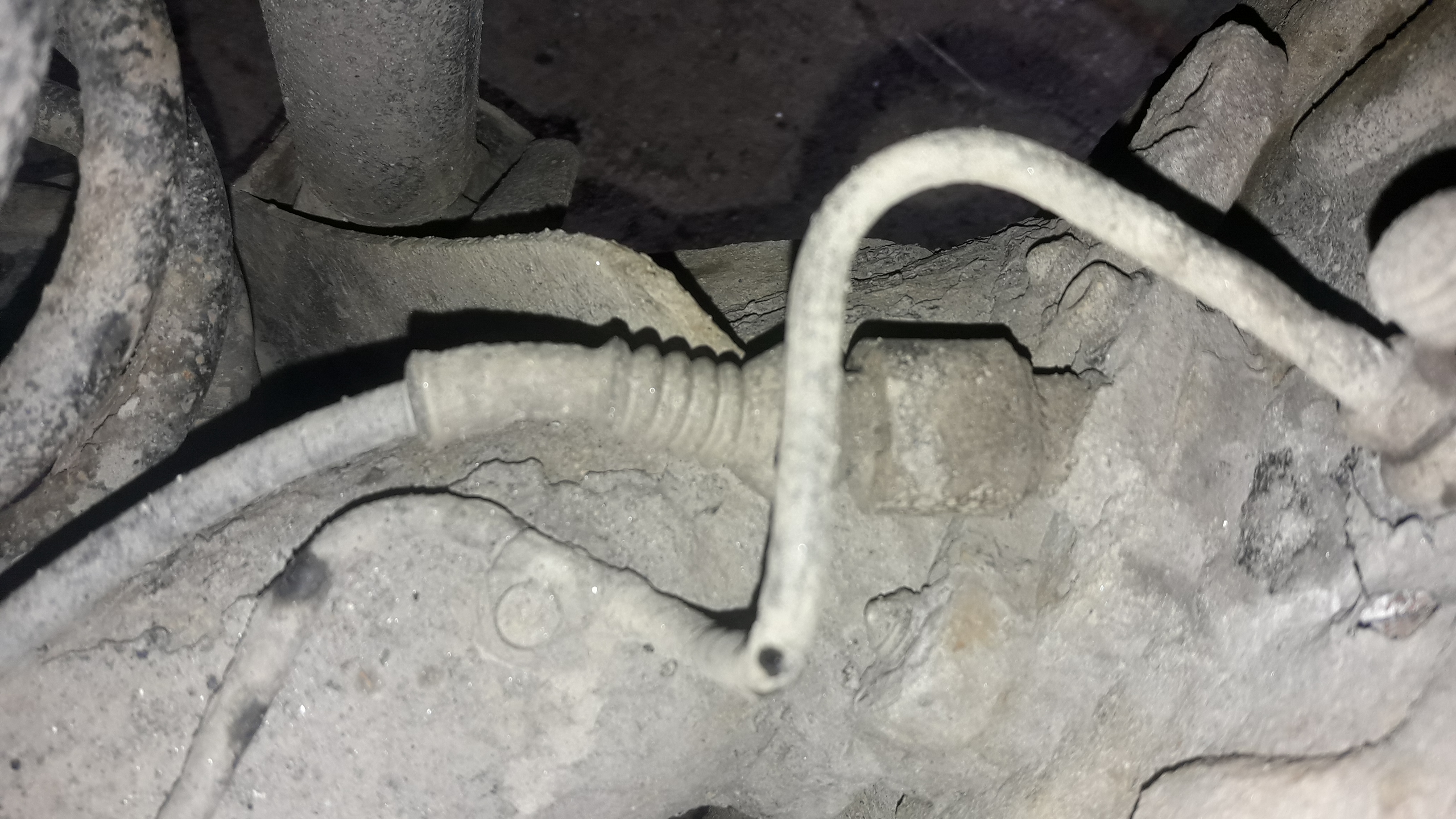

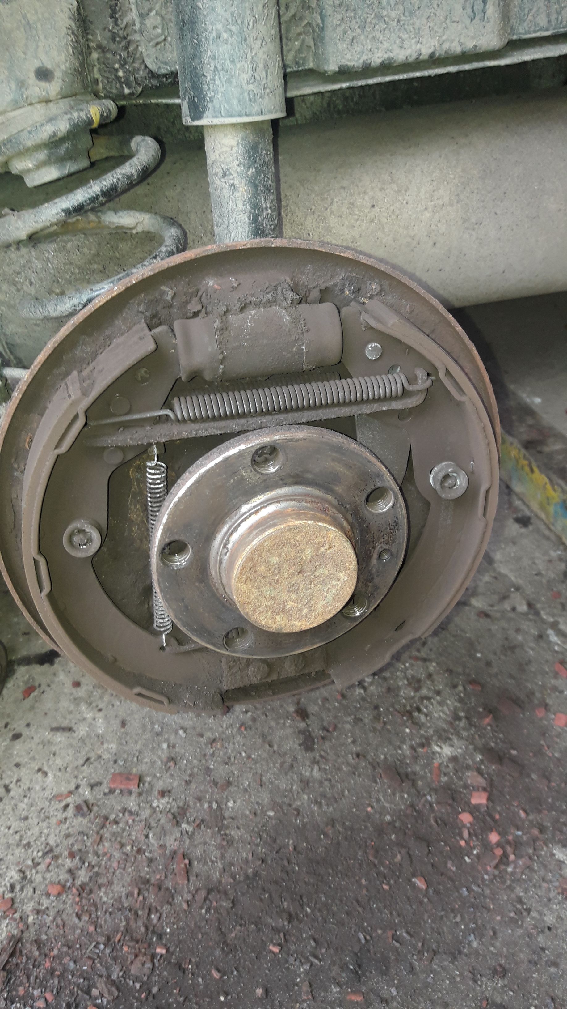

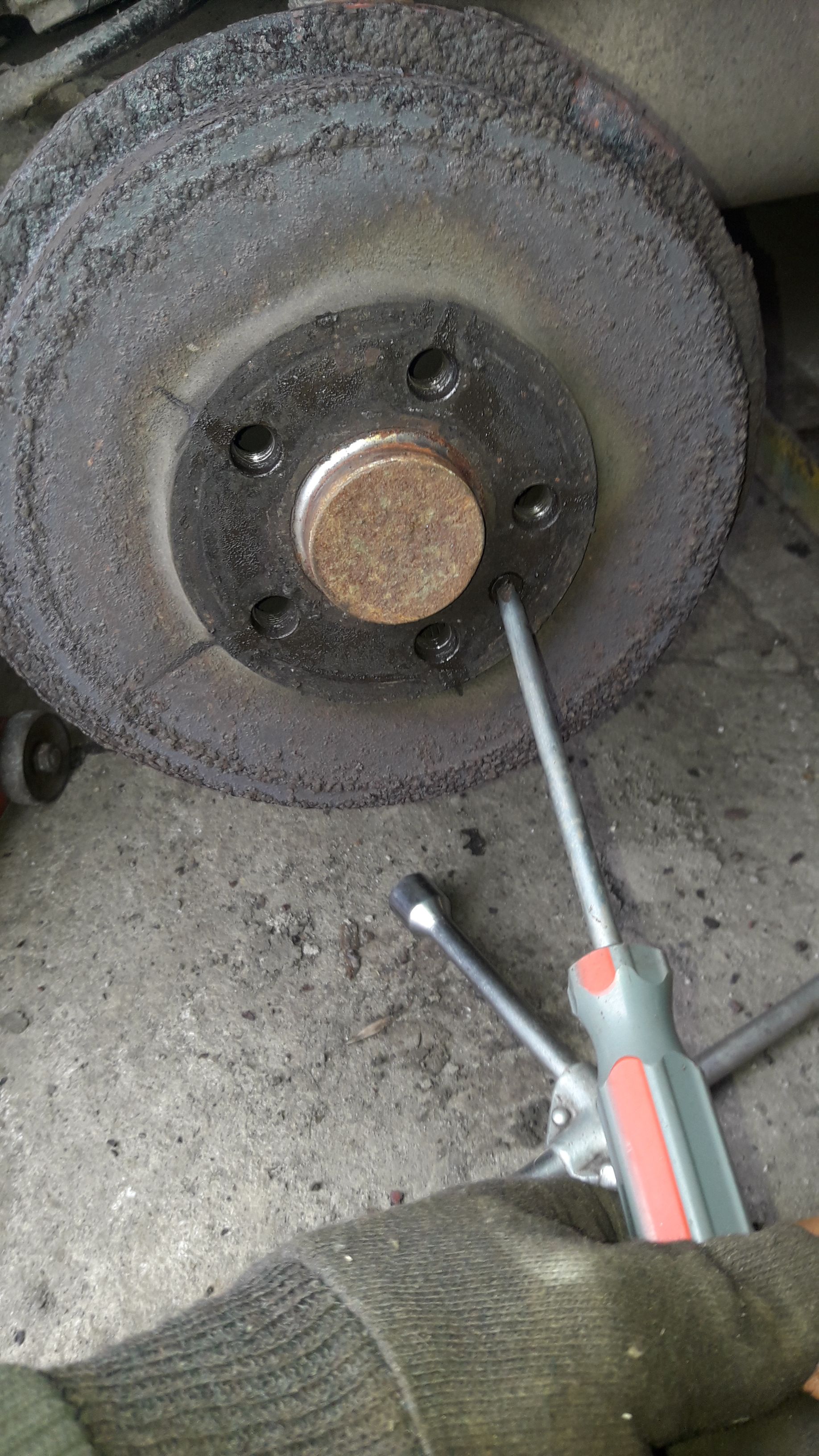

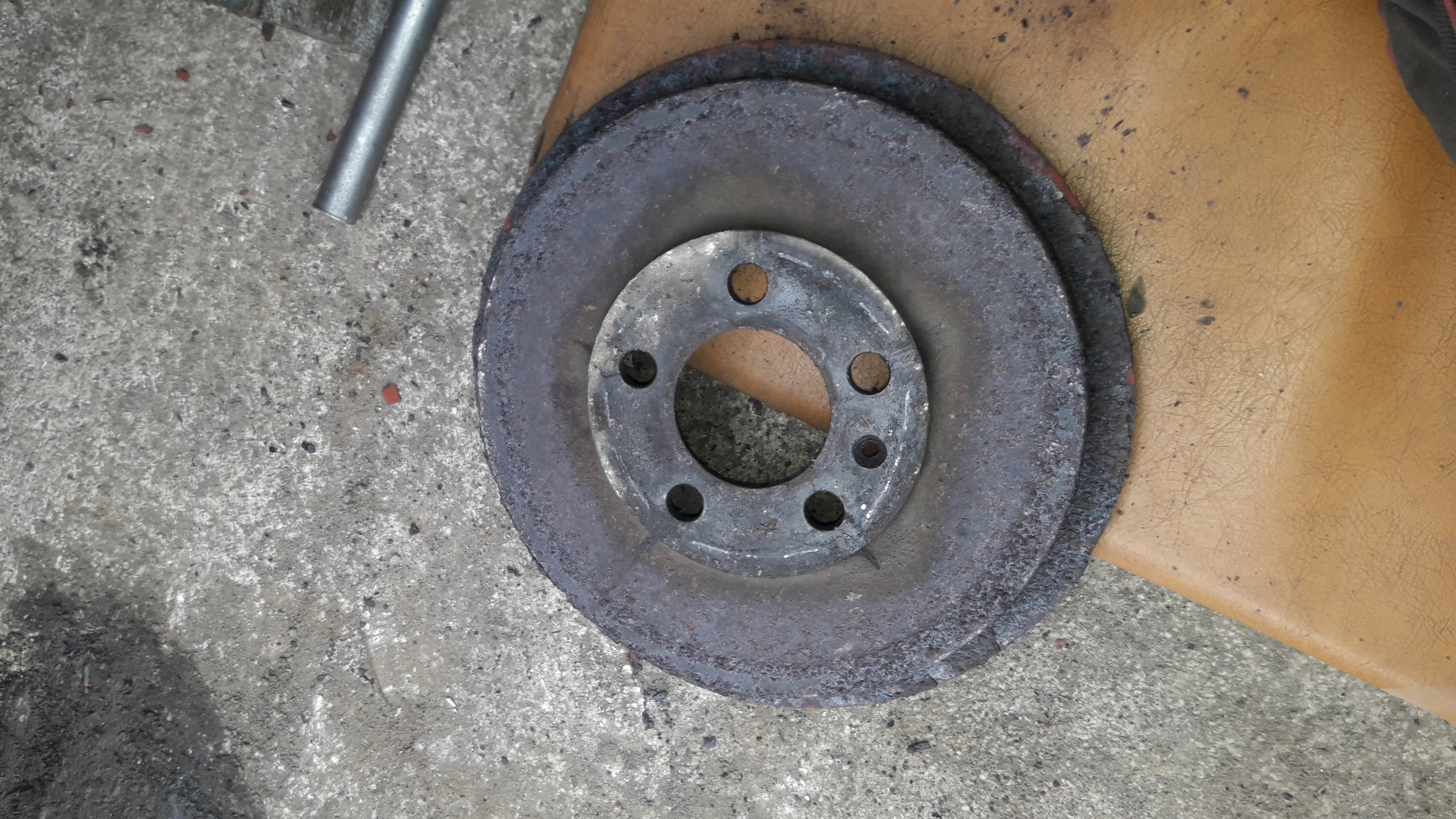

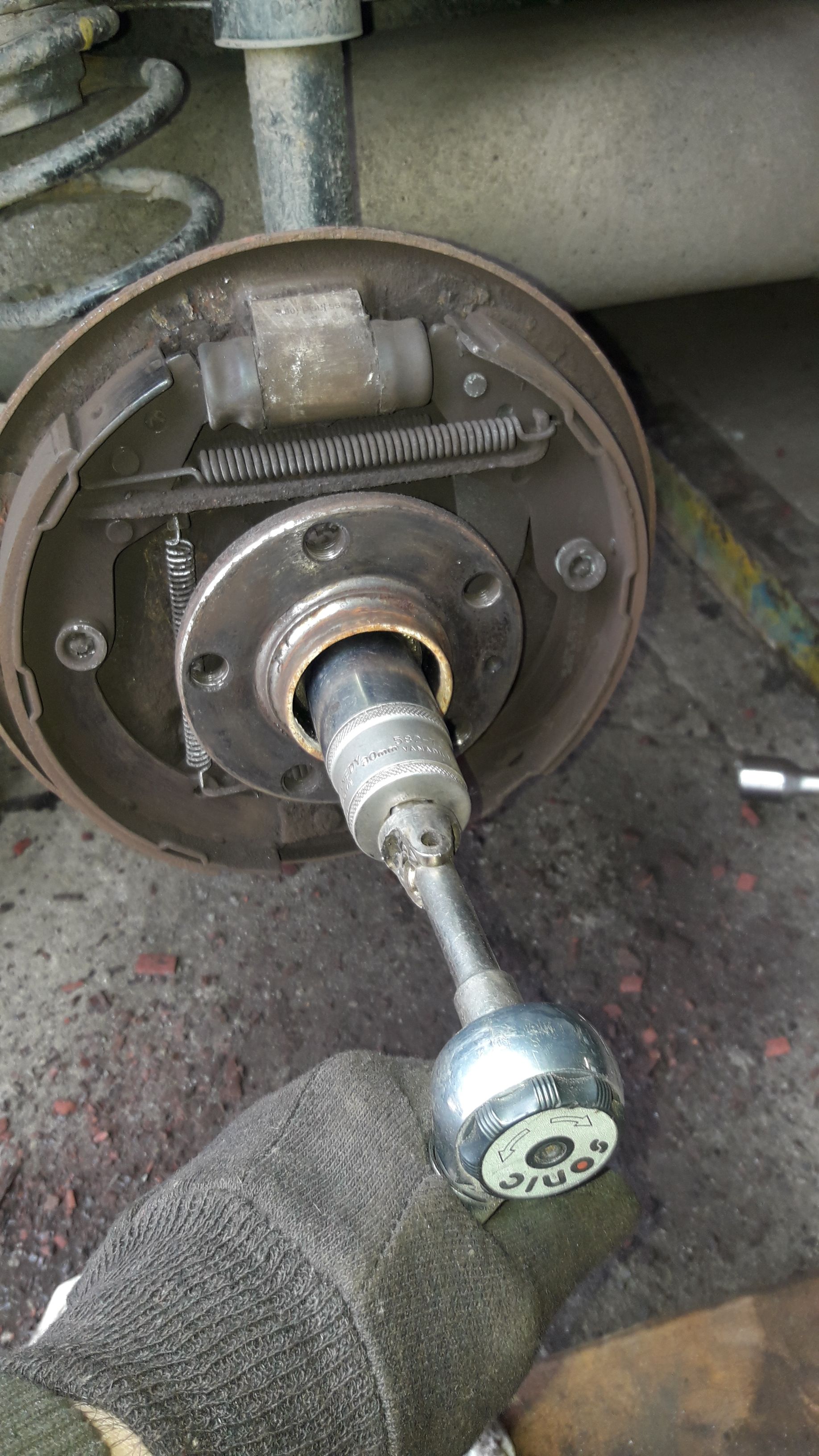

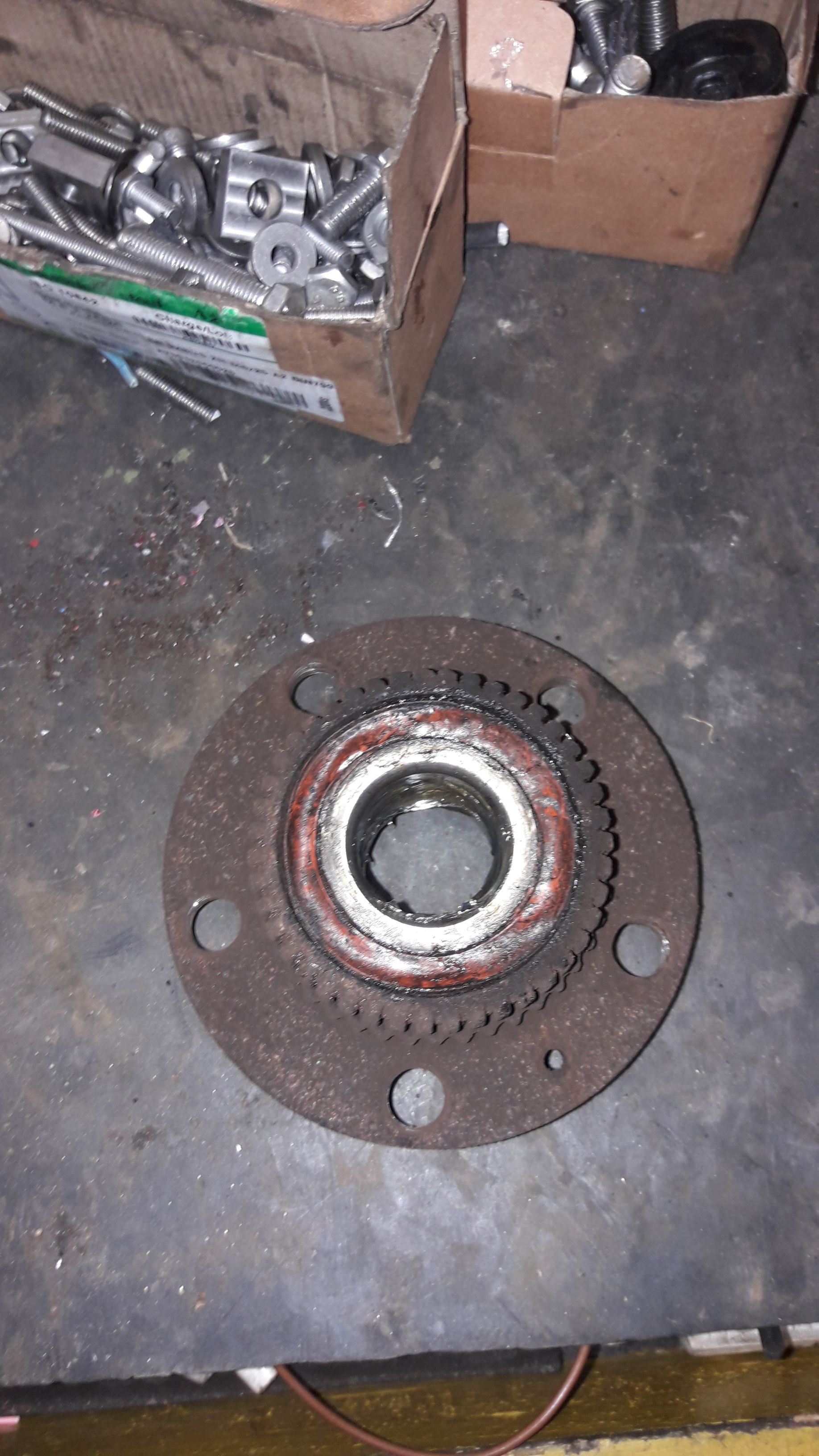

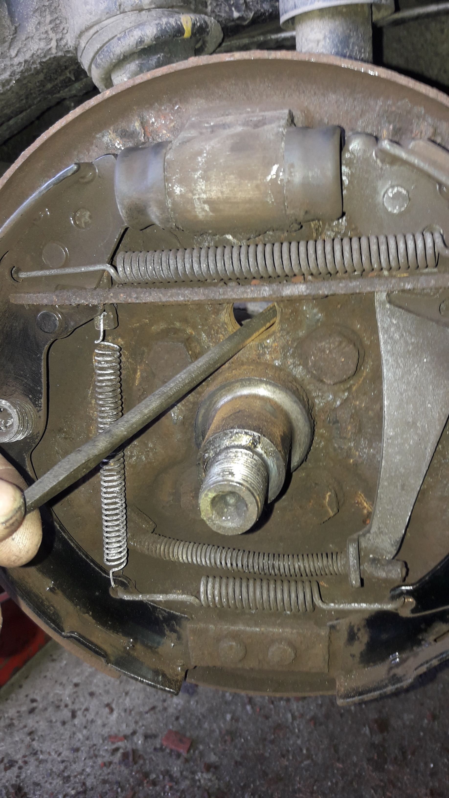

povolit zajištovací šroub brzdového bubnu poté plochým šroubovákem nahmátnem otvorem pro kolový šroub rozpěrný klínek samostavu brzdy a vytlačíme ho směrem vzhůru tím se pakny uvolní a můžem stáhnout brzdový buben dále sklepnem krytku šroubu zadního náboje a povolíme matku poté stáhnem náboj kola dolů ted máme dost místa pro vydolování nefunkčního čidla ABS já ho dostal ven naostřeným šroubovákem a kladivem poté je třeba opilovat otvor pro nové čidlo tak aby tam šlo zlehka a na doraz poté dukladně očistíme celý prostor zadní brzdy

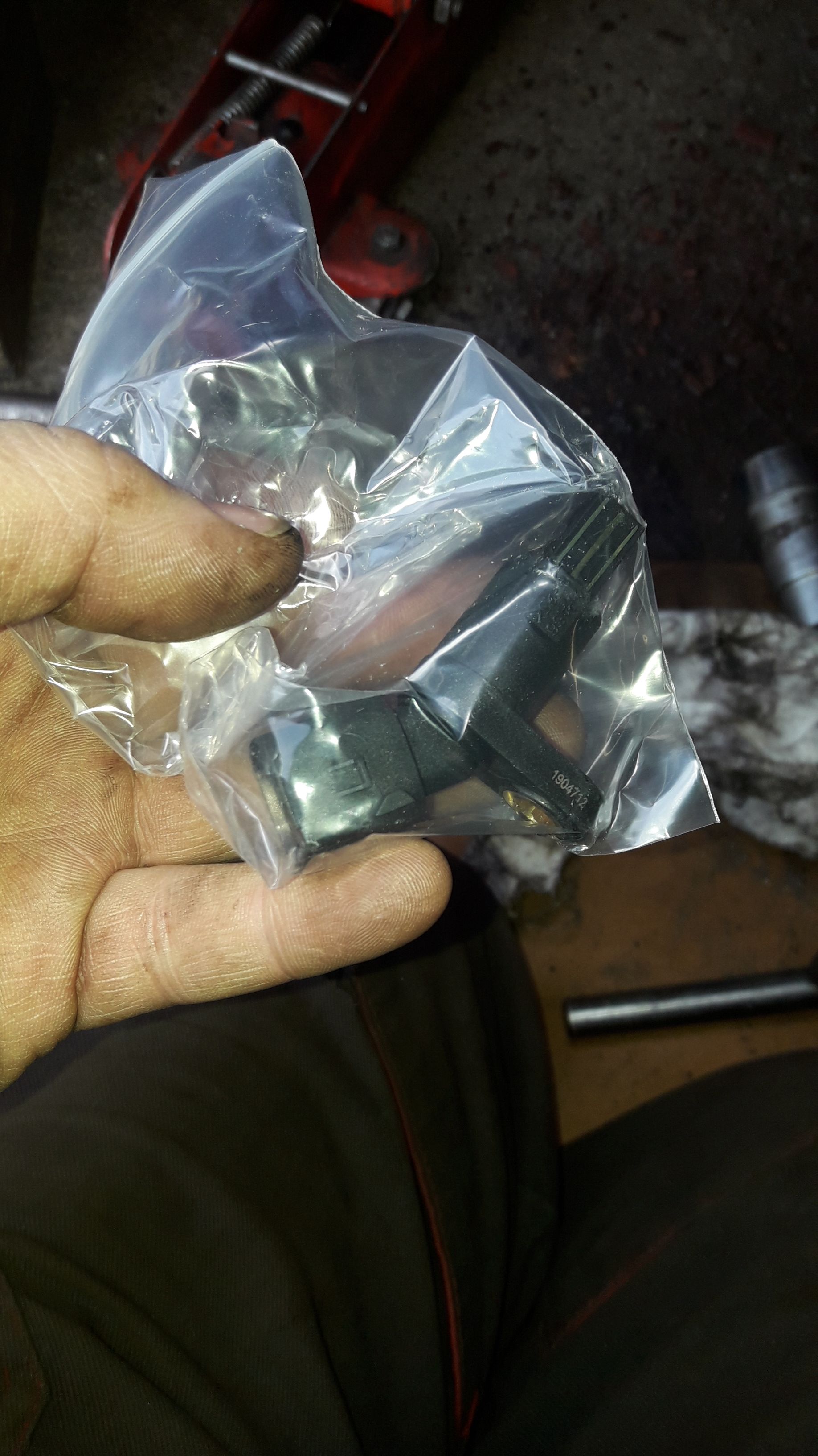

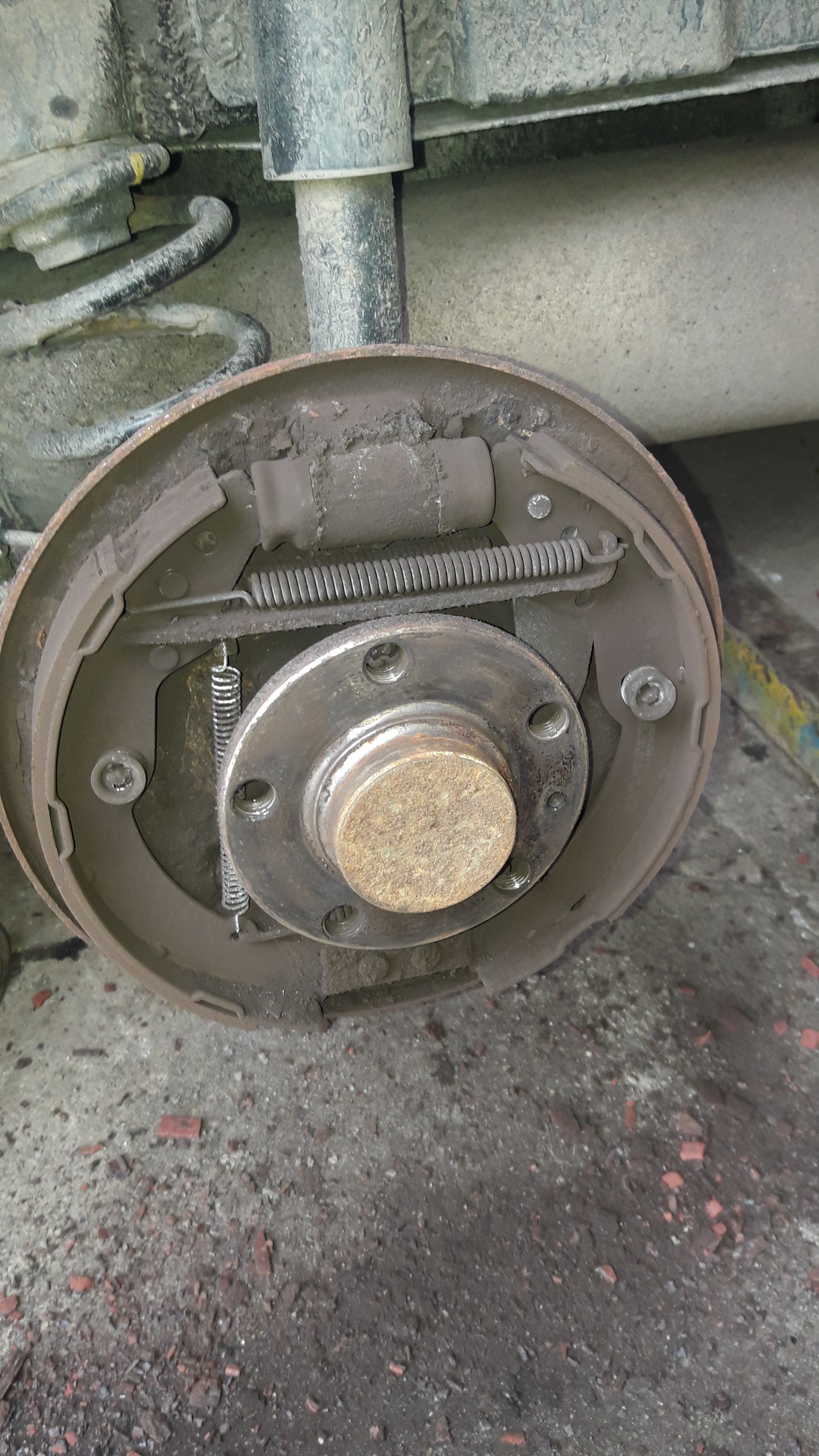

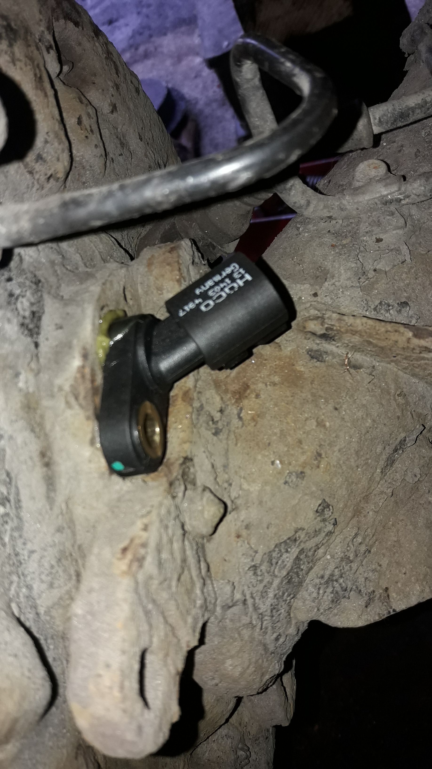

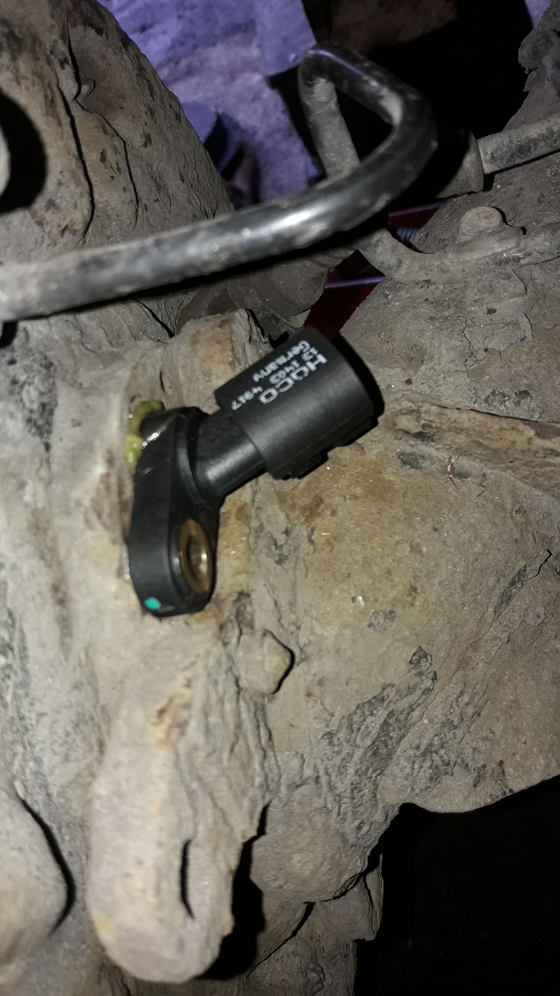

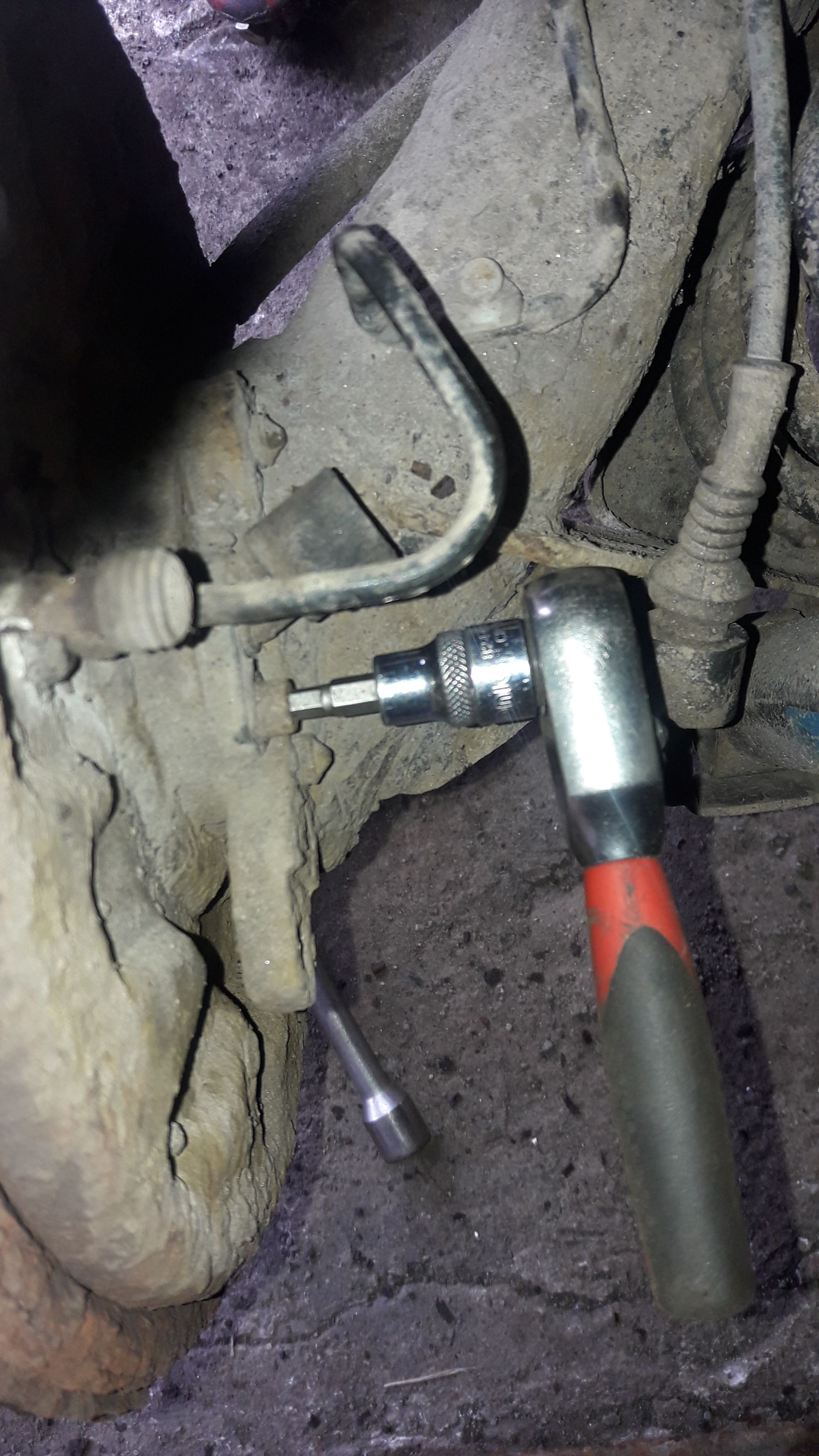

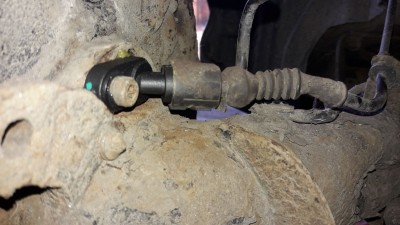

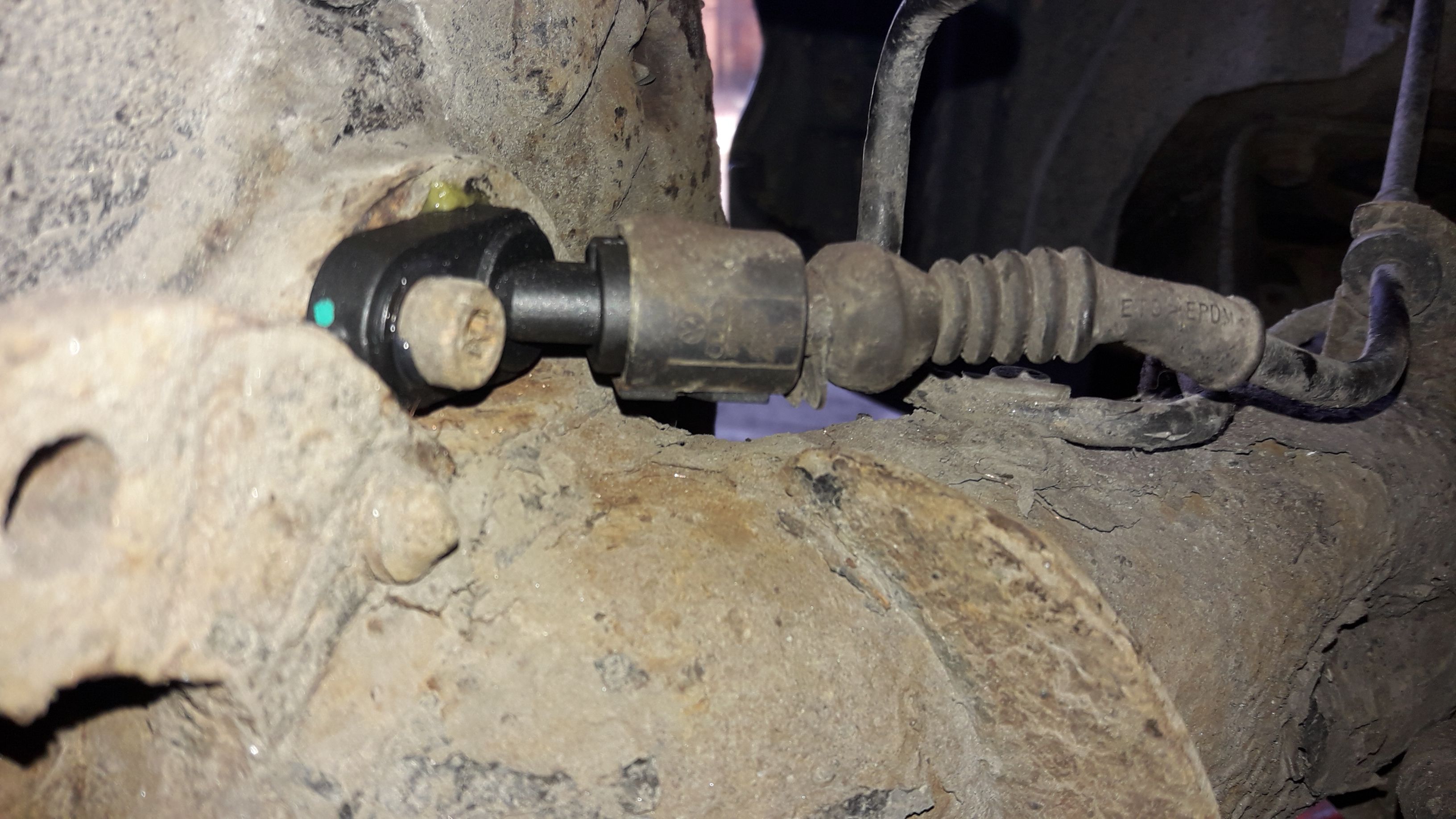

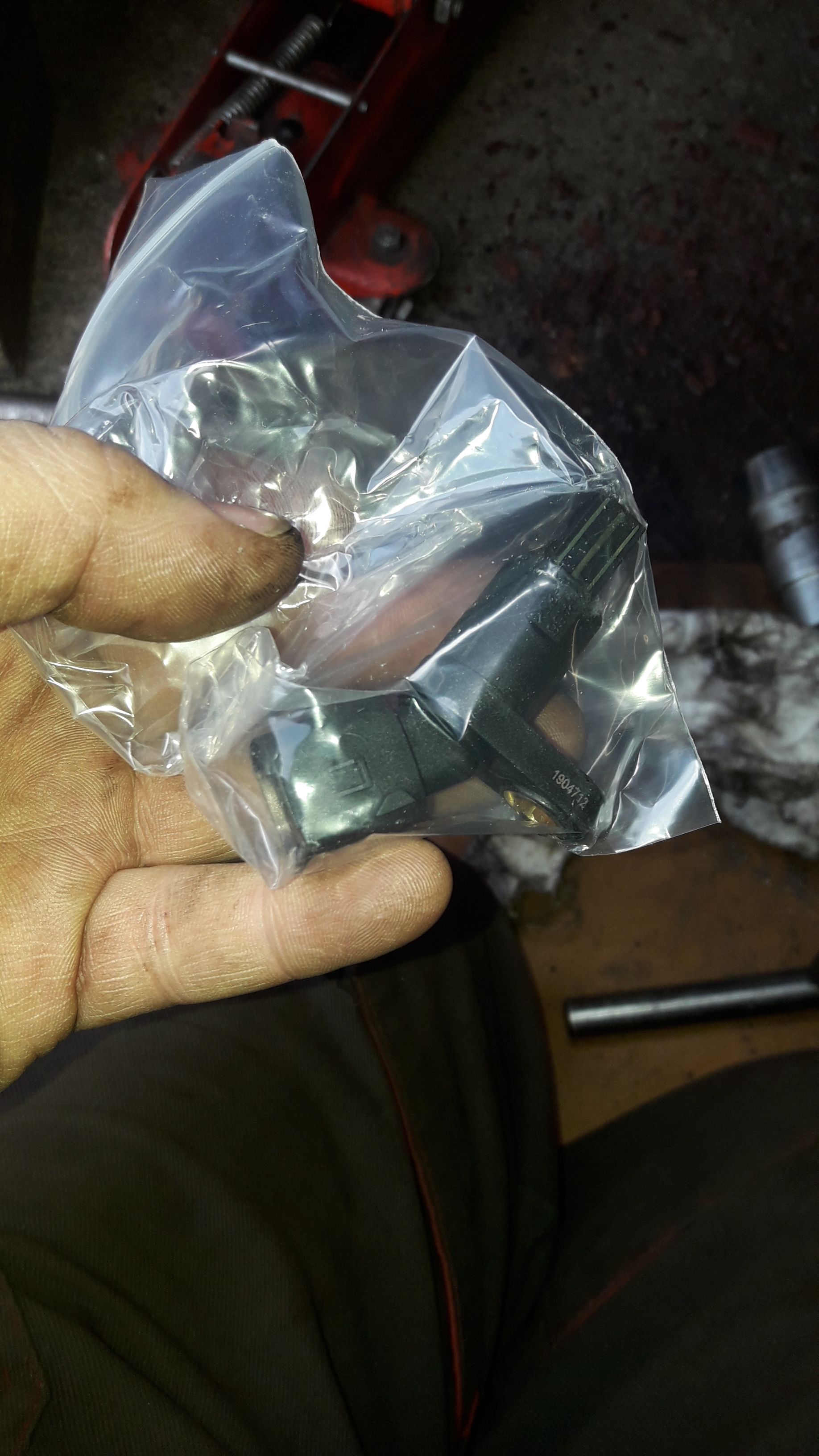

ted zlehka máznem trn těhlice a nandáme náboj kola a utáhneme poté vemem nové čidlo já mu tělo lehce máznu vazelínou a namontuju ho - máznu grafitkou i závit šroubu co ho drží poté nacvaknu konektor a zkontrolujem zda čidlo nedrhne o ABS kroužek dále nastavíme klínek samostavu tak aby šel brzdový buben kapku z tuha nasadit
zajistíme brzdový buben a máme hotovo

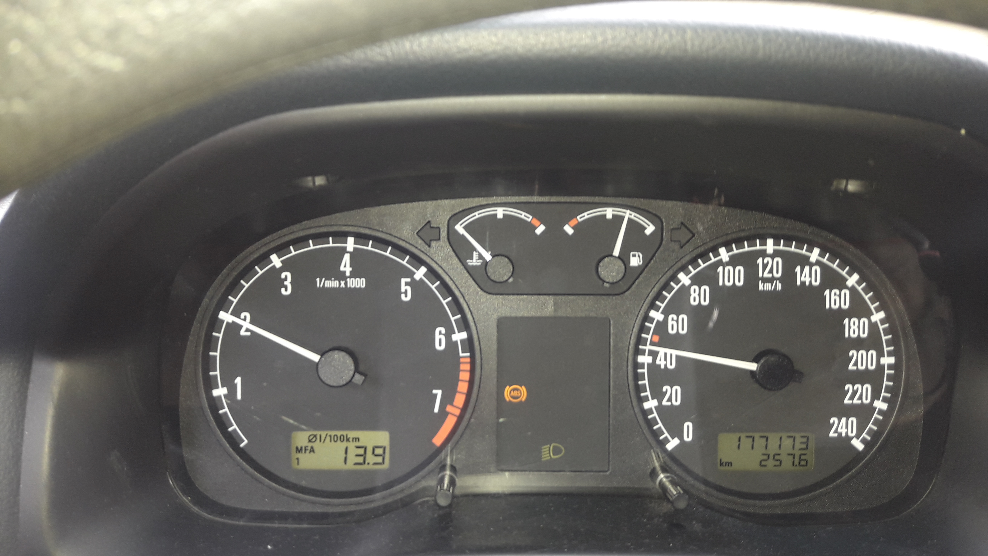

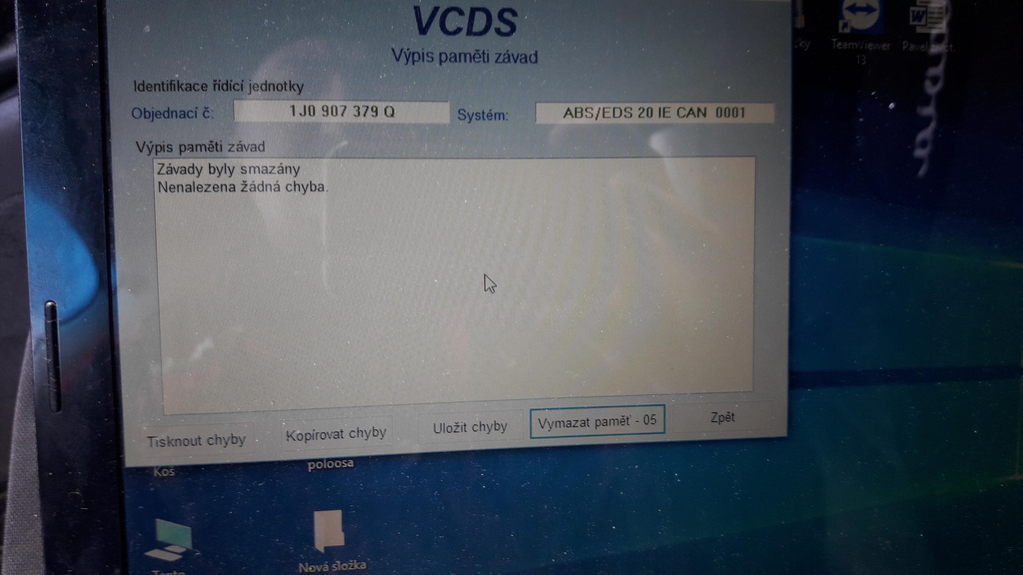

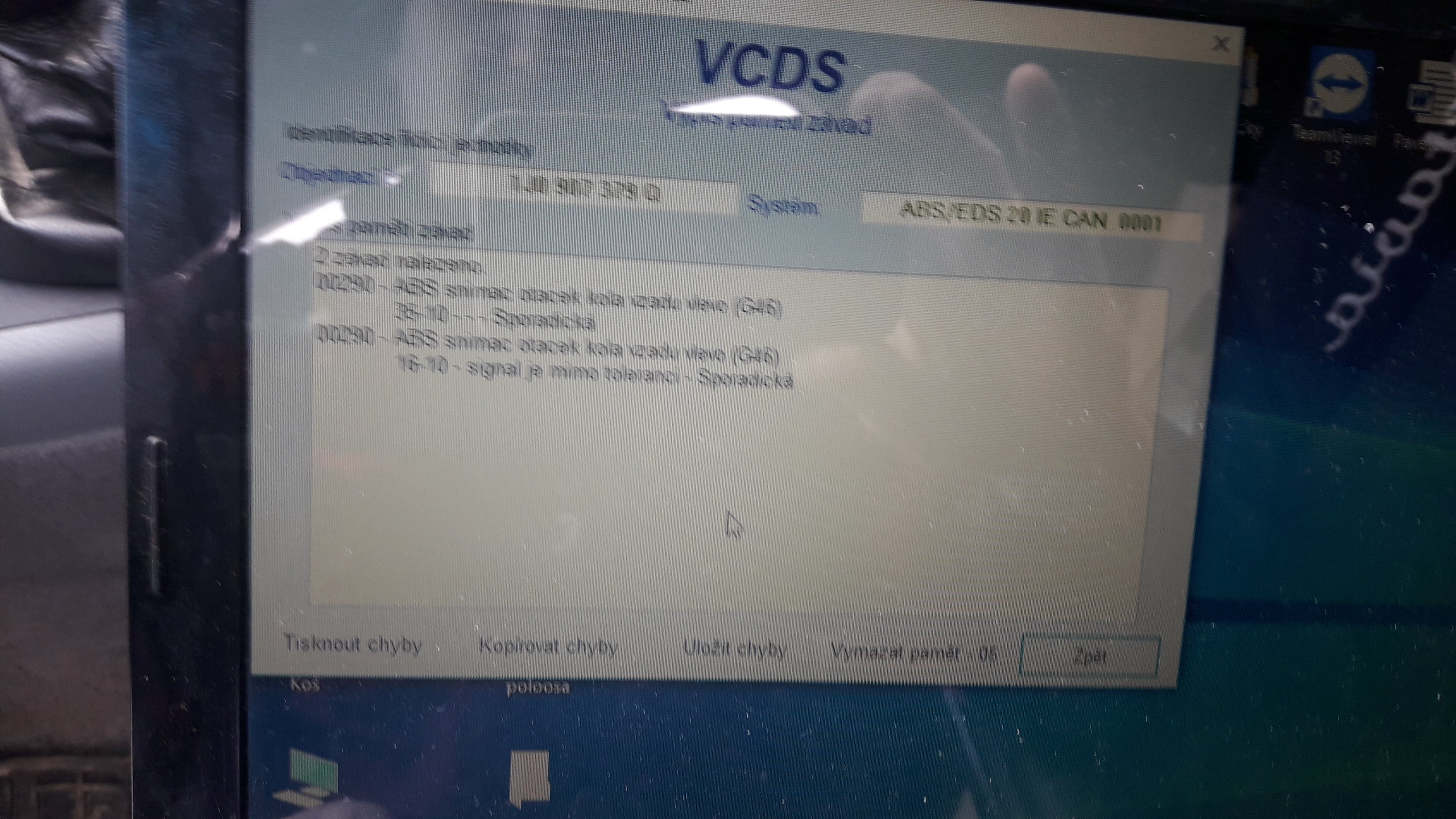

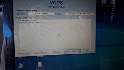

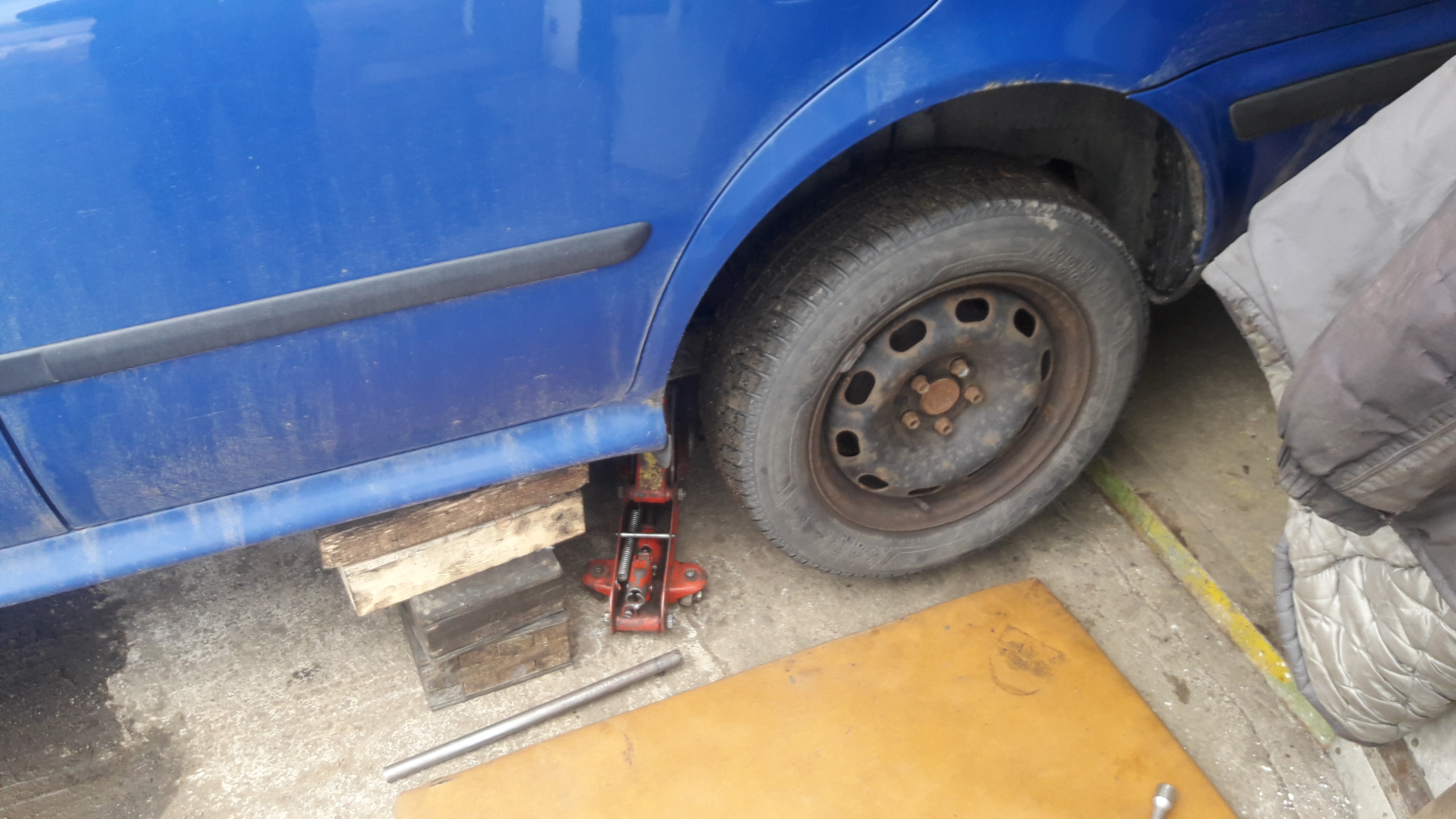

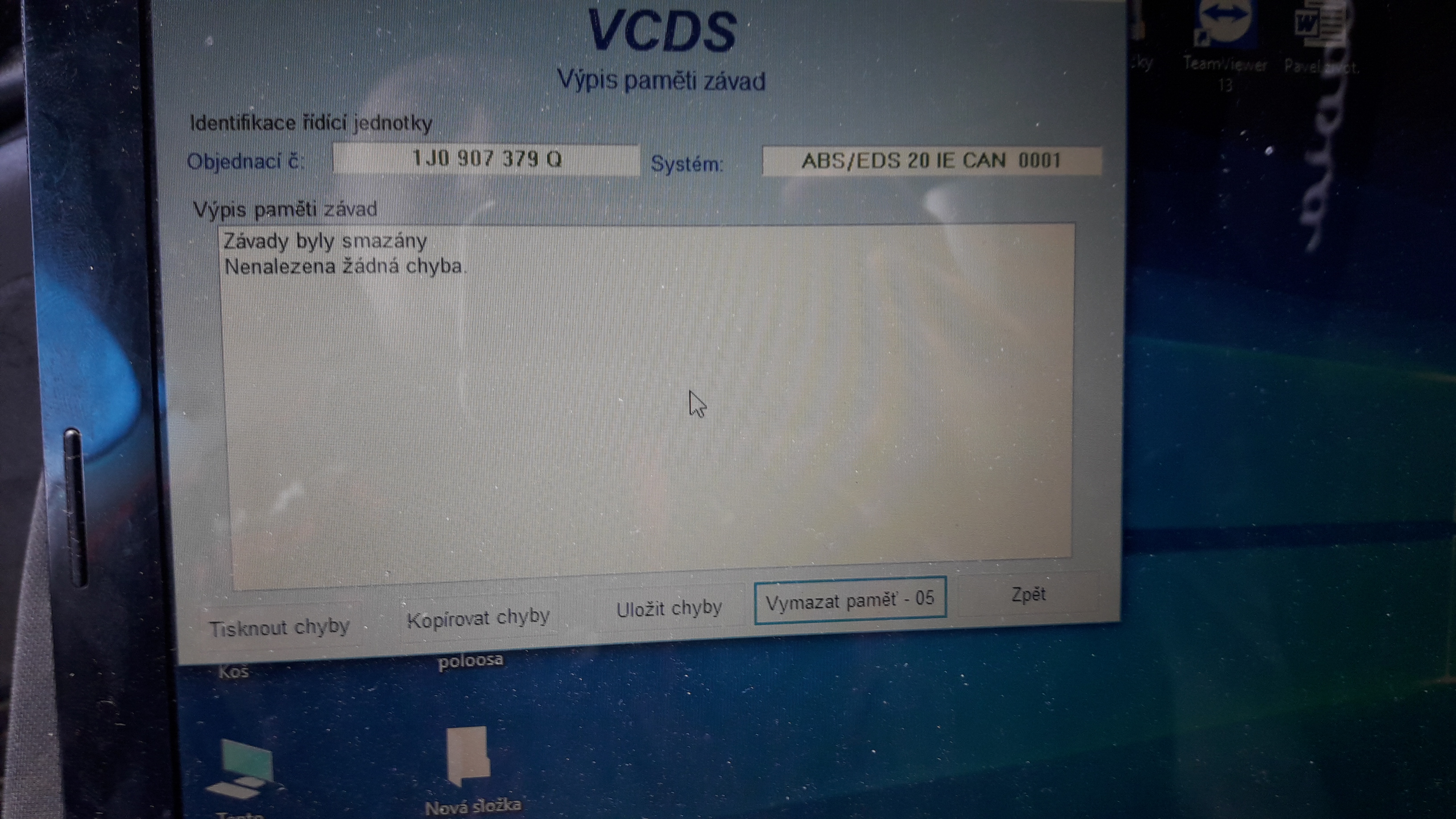

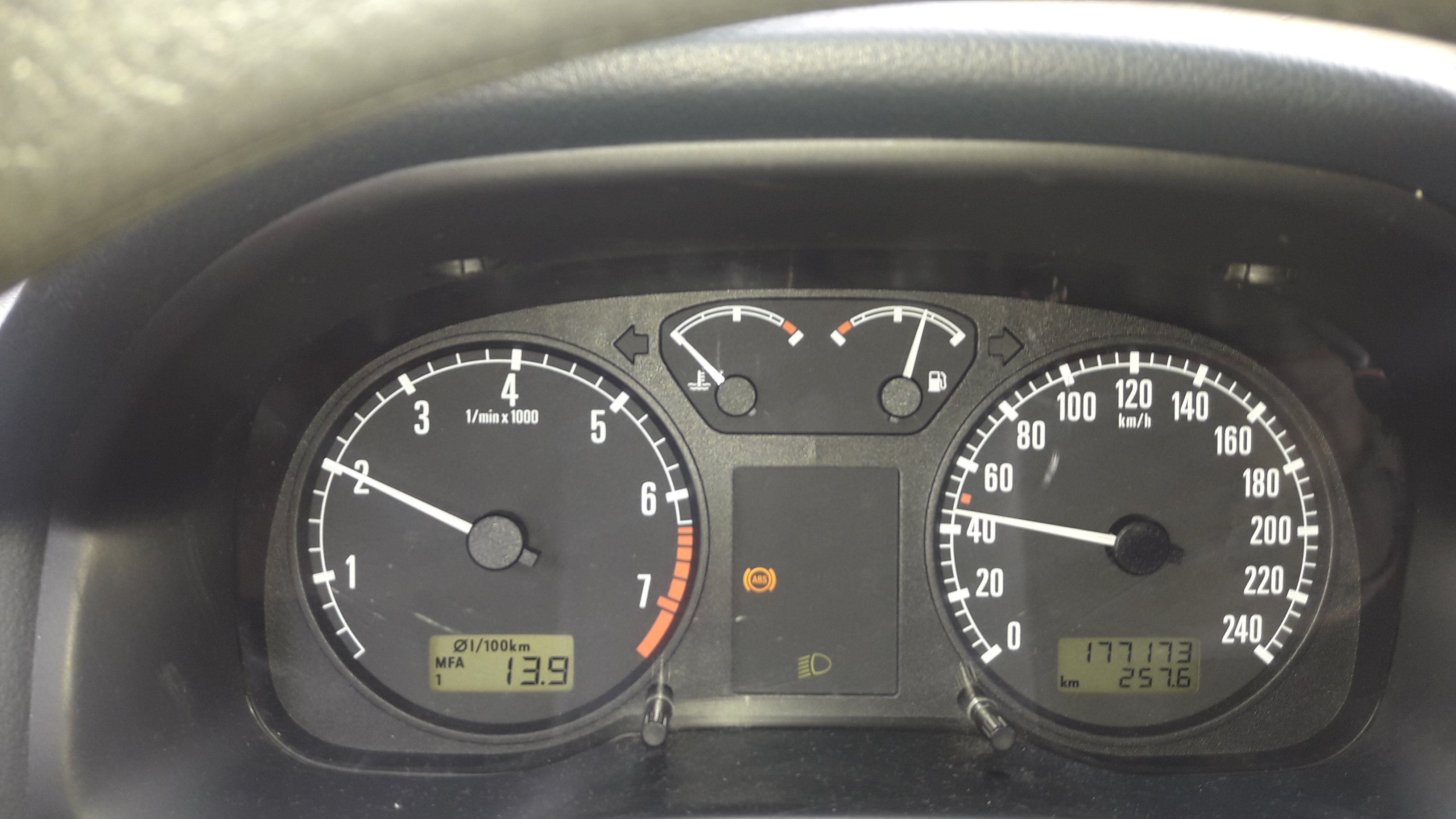

namontujem a utáhnem kolo sundáme z heveru a načtem znova Vagem a smažem chyby v řj odjíždíme :idea:
