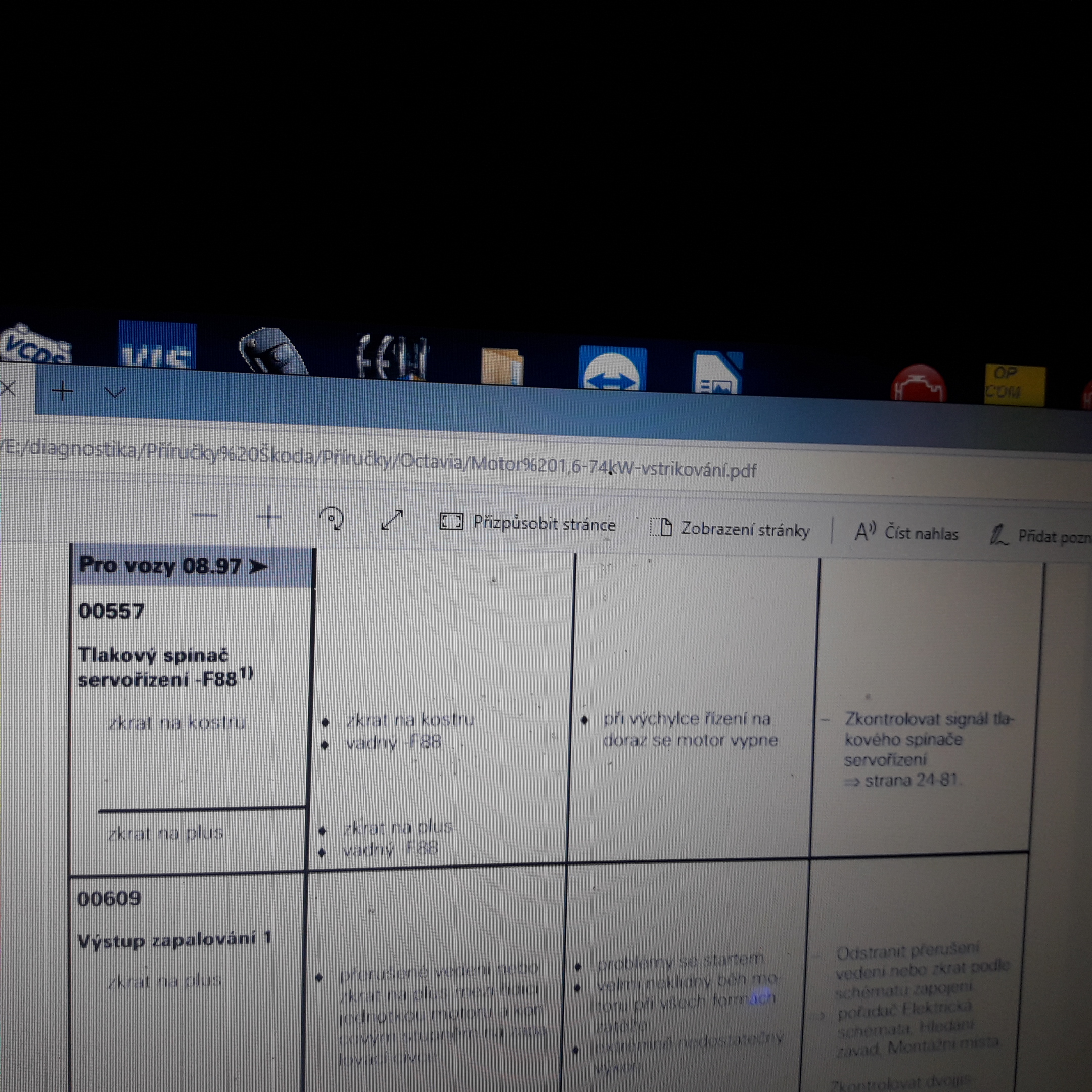

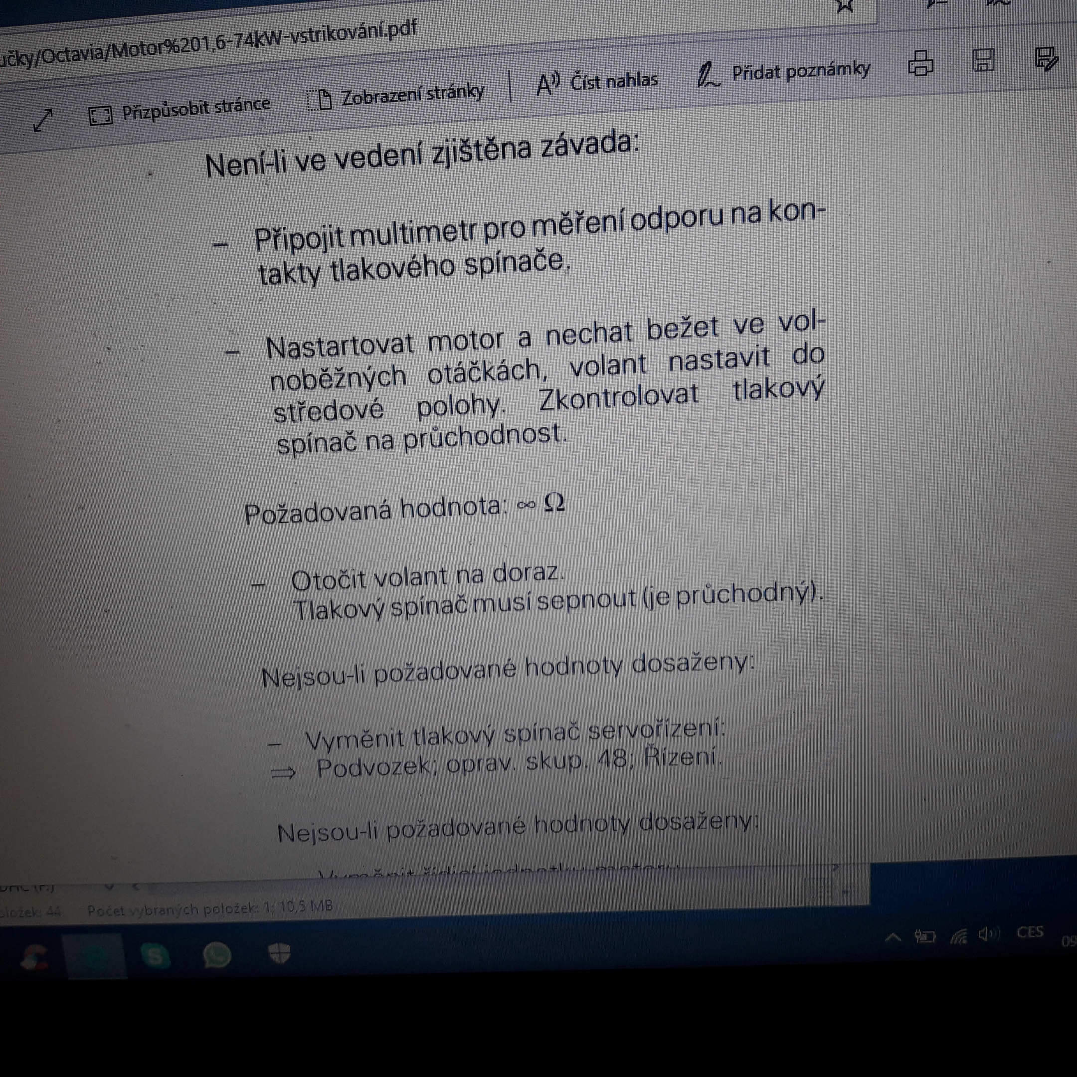

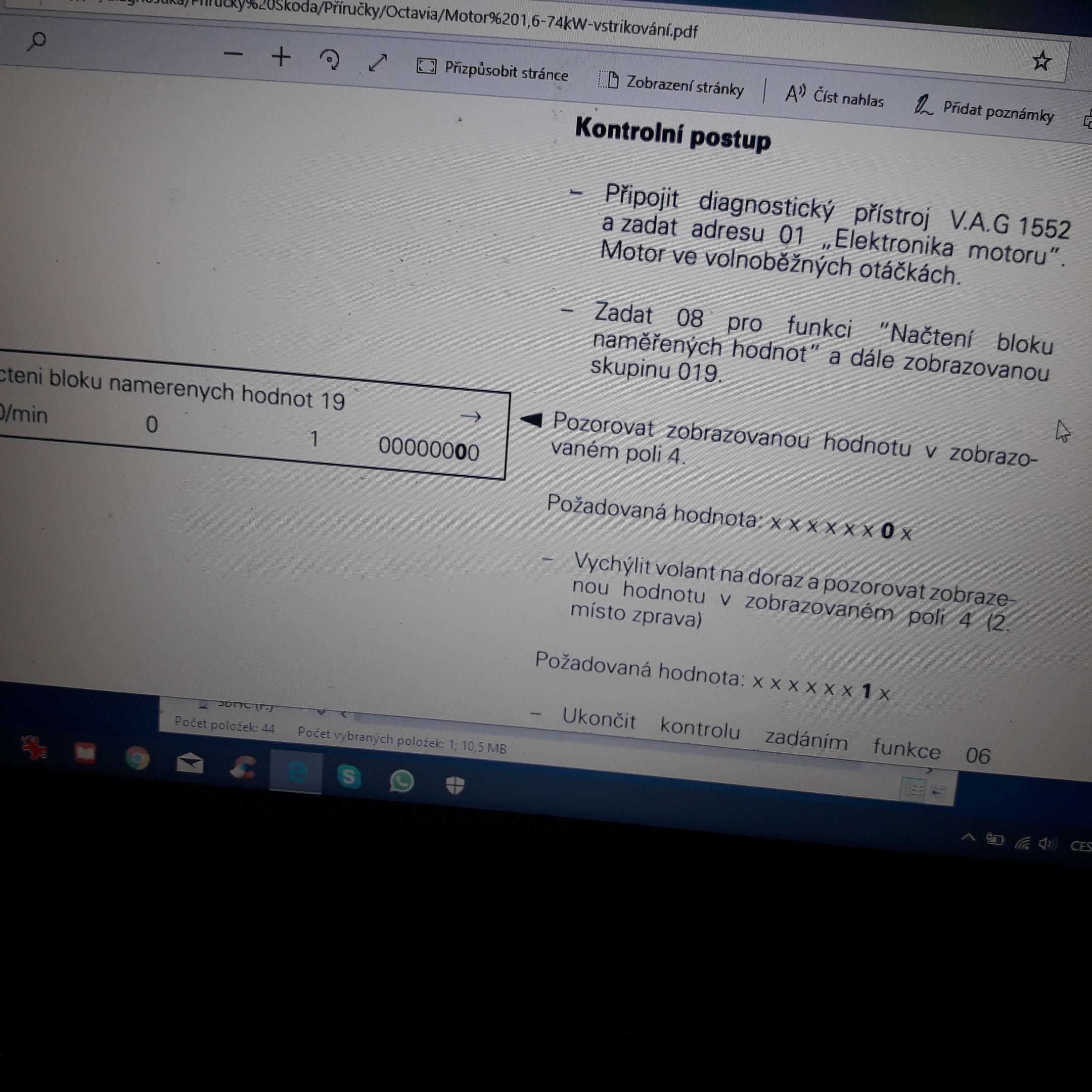

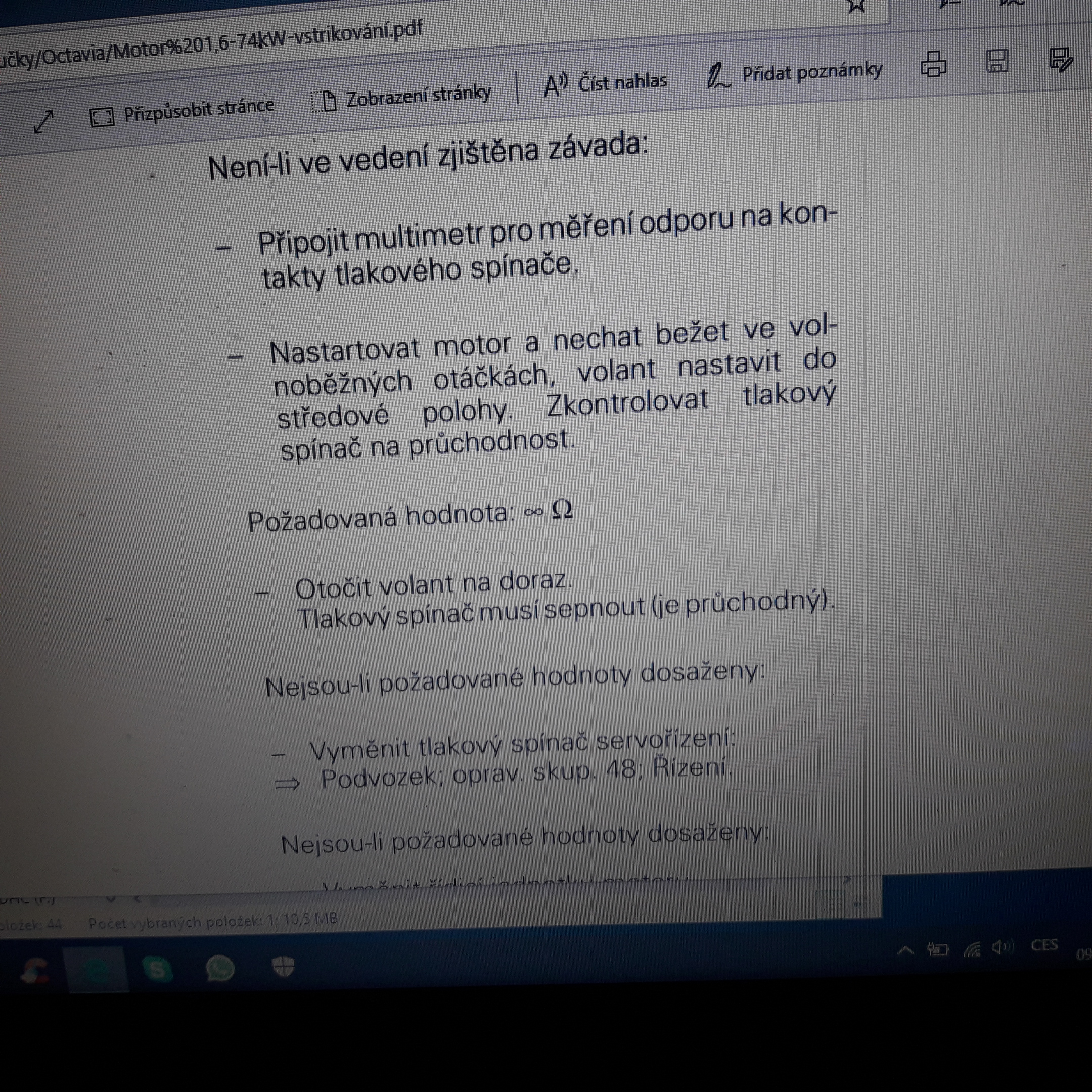

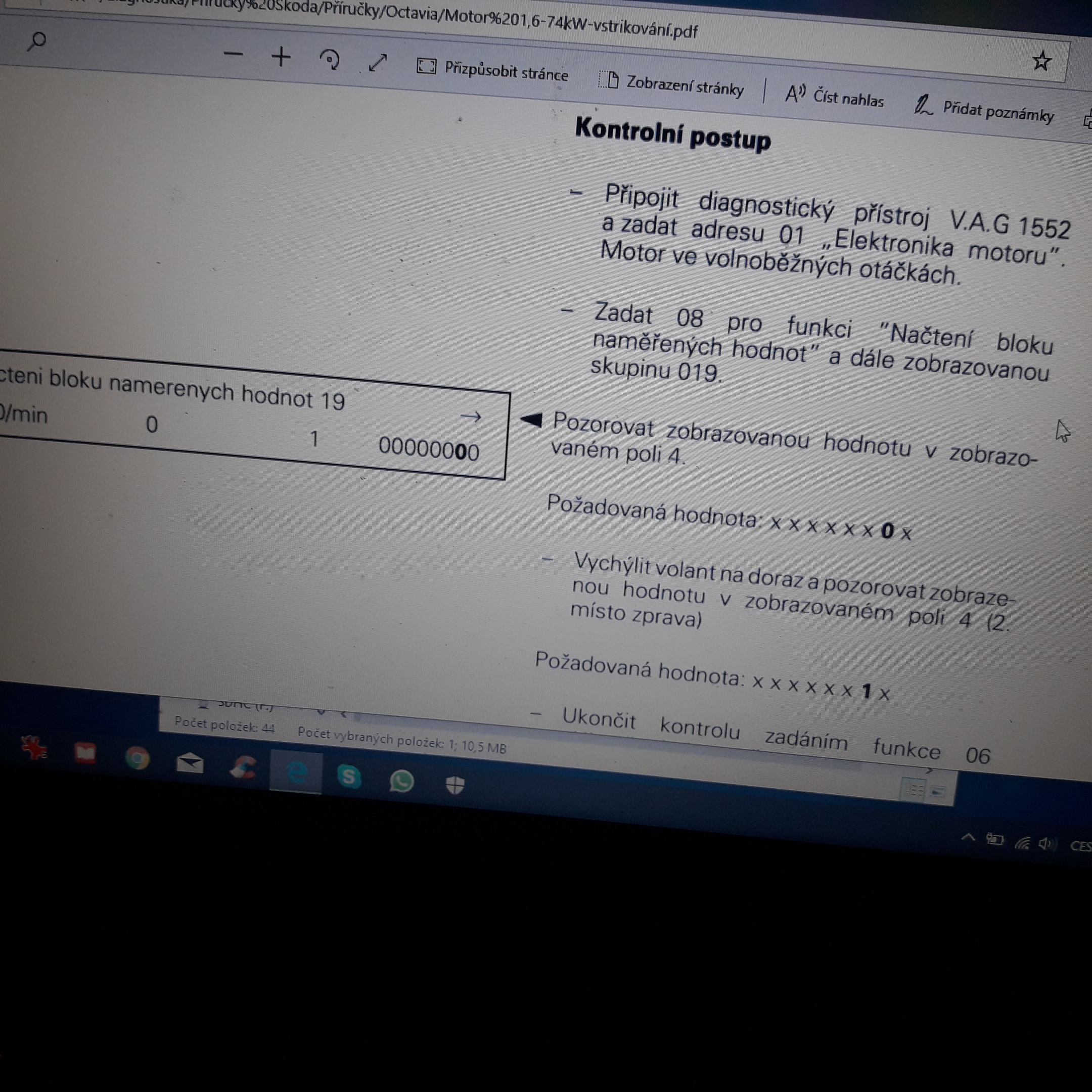

Strávil sem cca 4 hodiny študováním rúzných dílenských příruček a něco objevil :super:

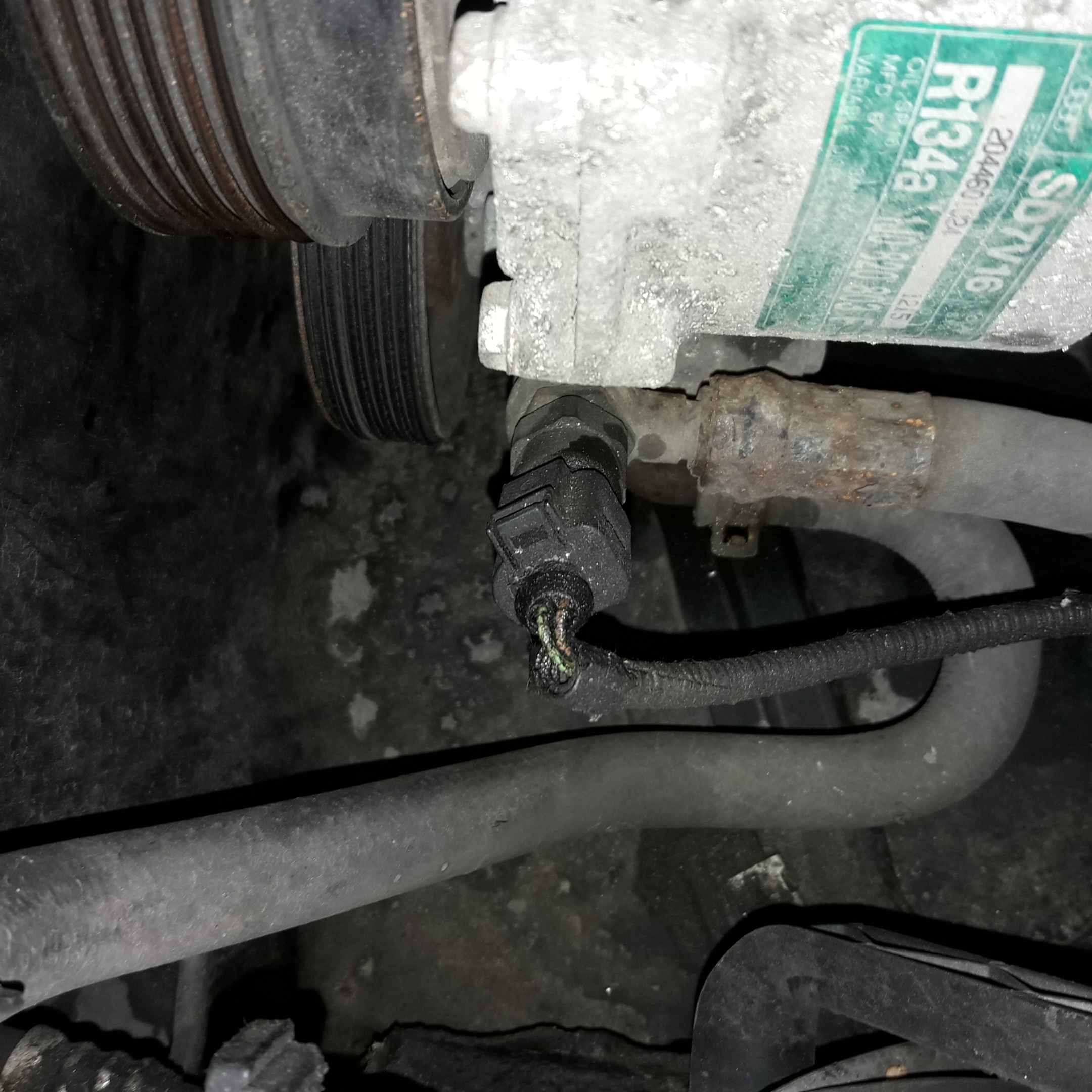

Našel sem že pokud je vadné čidlo tlaku servořízení tak to vypne motor

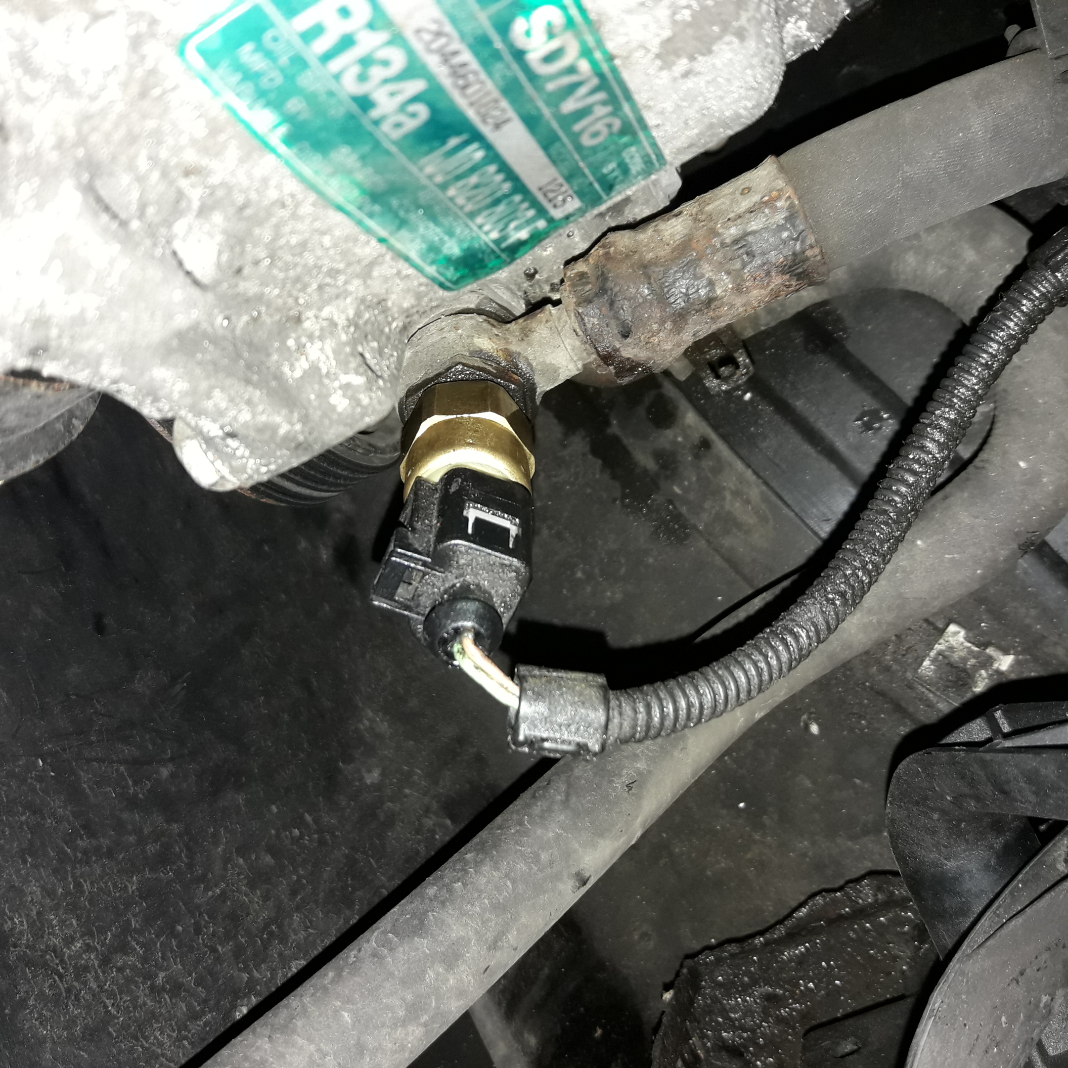

Dnes po té co mi došlo další hlášení o výpadku motoru a navíc to prej nešlo natočit sem skočil po praci do garáže

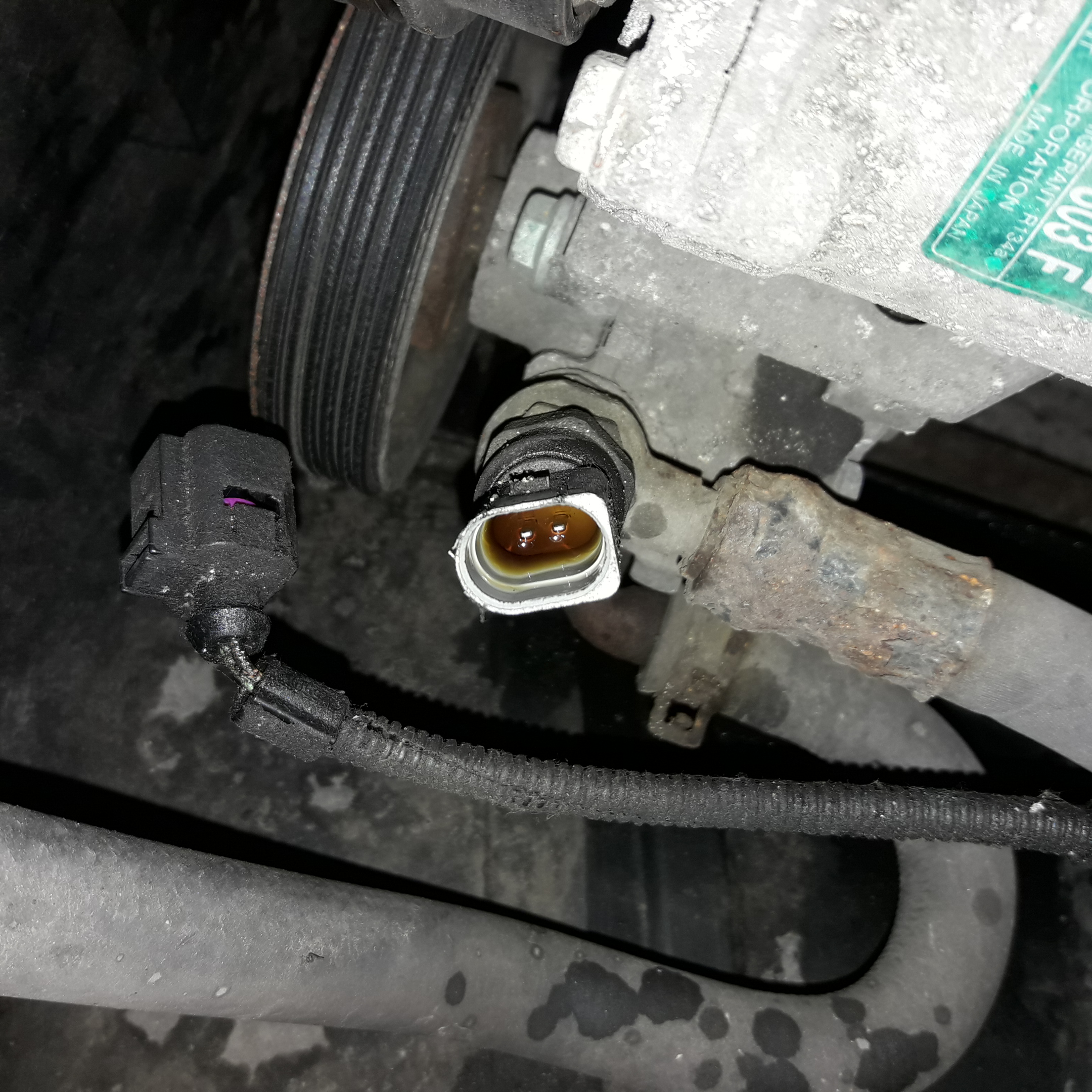

Oddekloval ten menší dekl na motoru

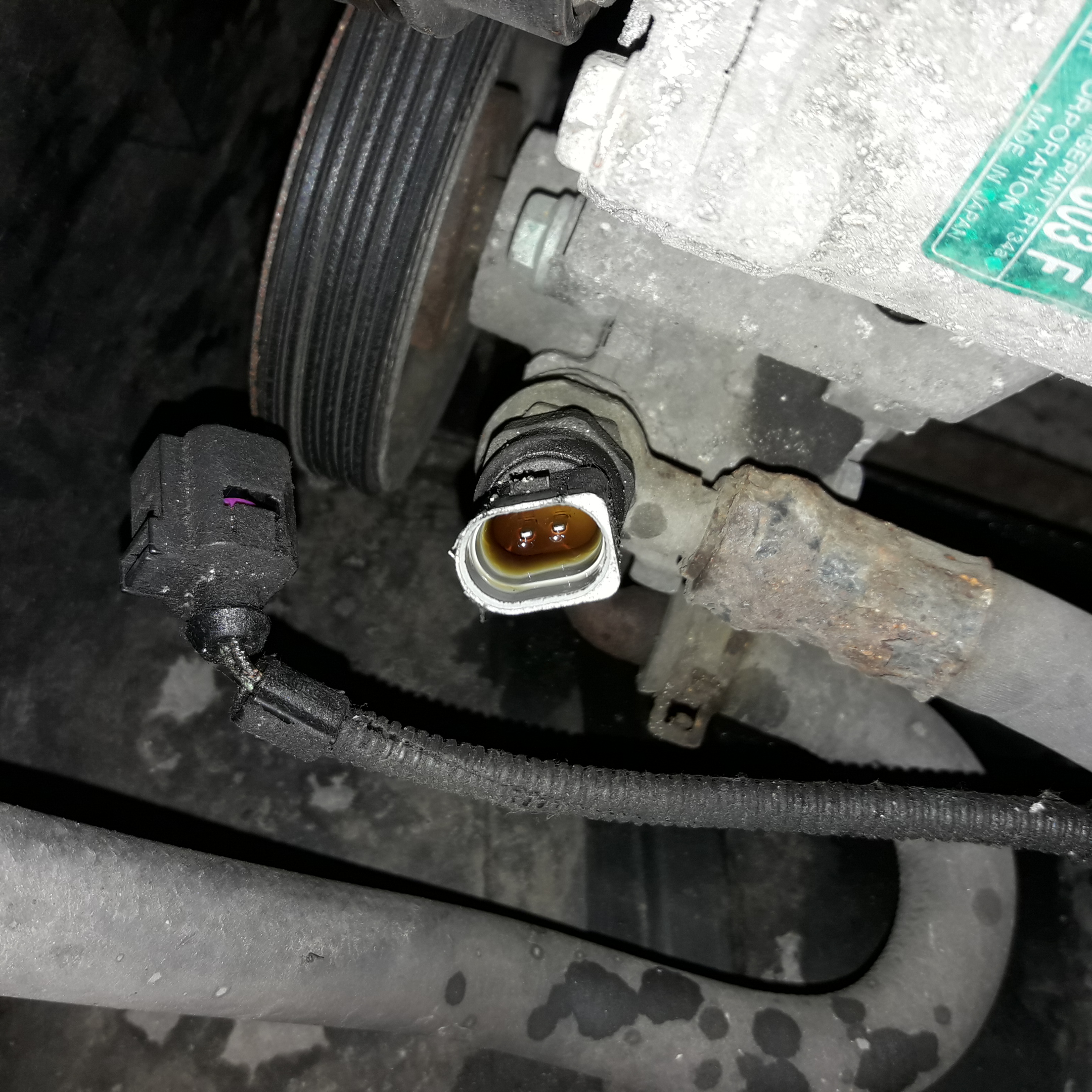

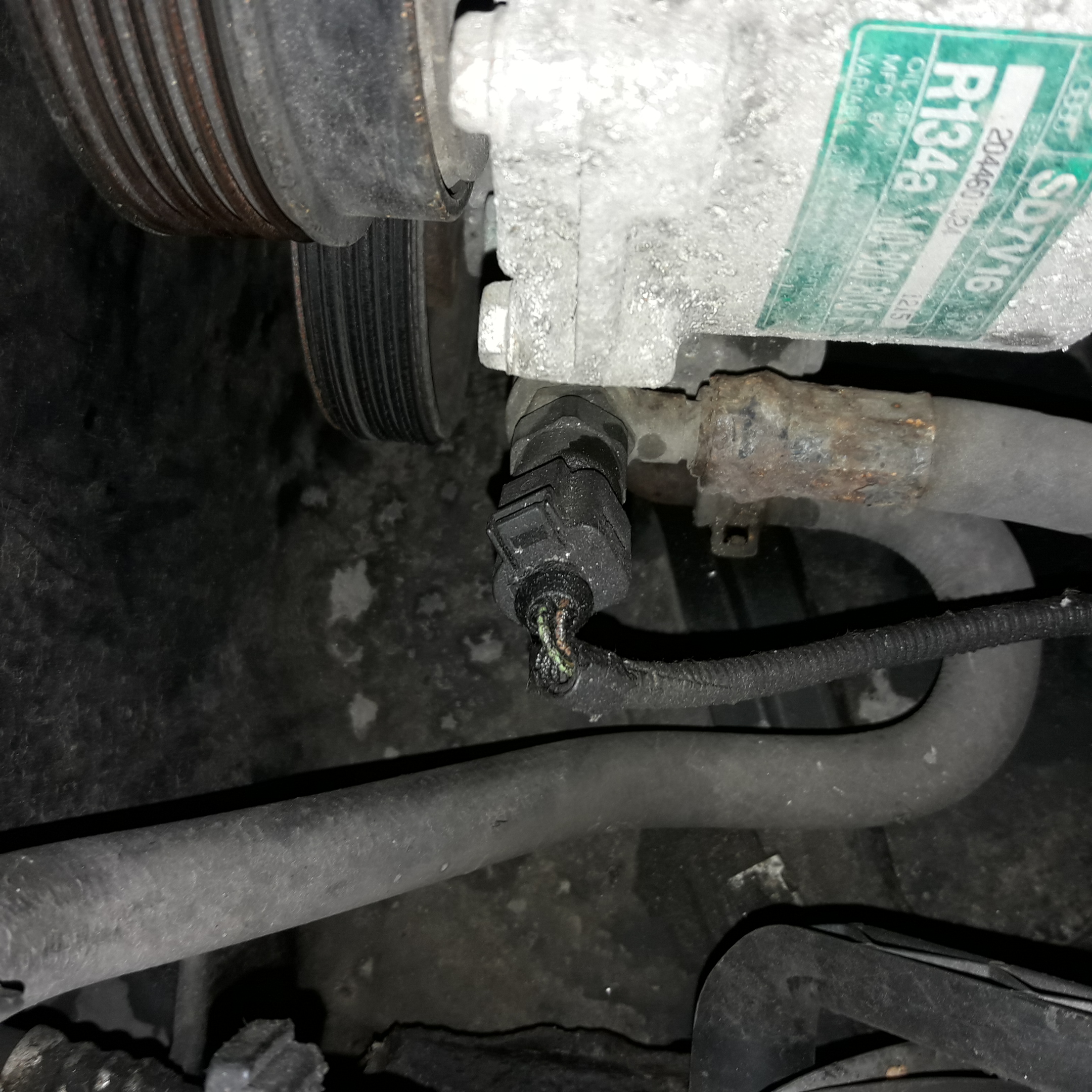

a dole pod klimakompresorem přímo na servu oběvil to čidlo
Odpojil sem konektor a bylo jasný že čidlo má svá nejlepší léta za sebou :tone:
Konektor plnej oleje

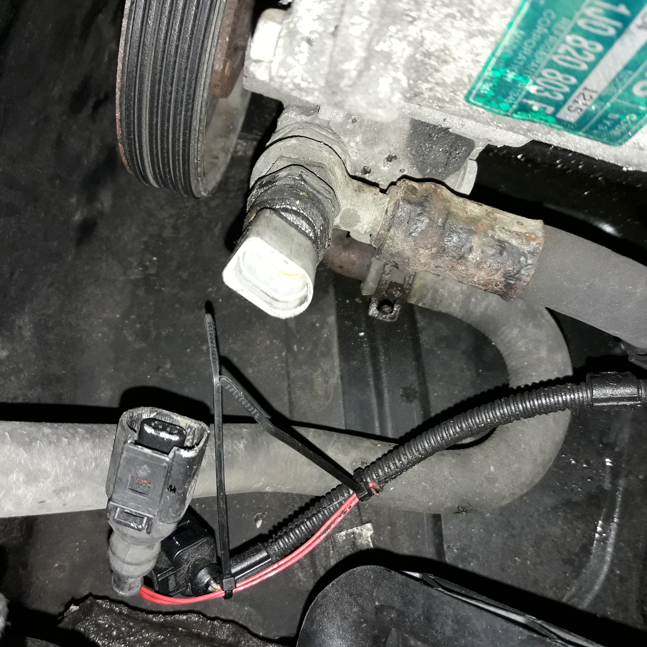

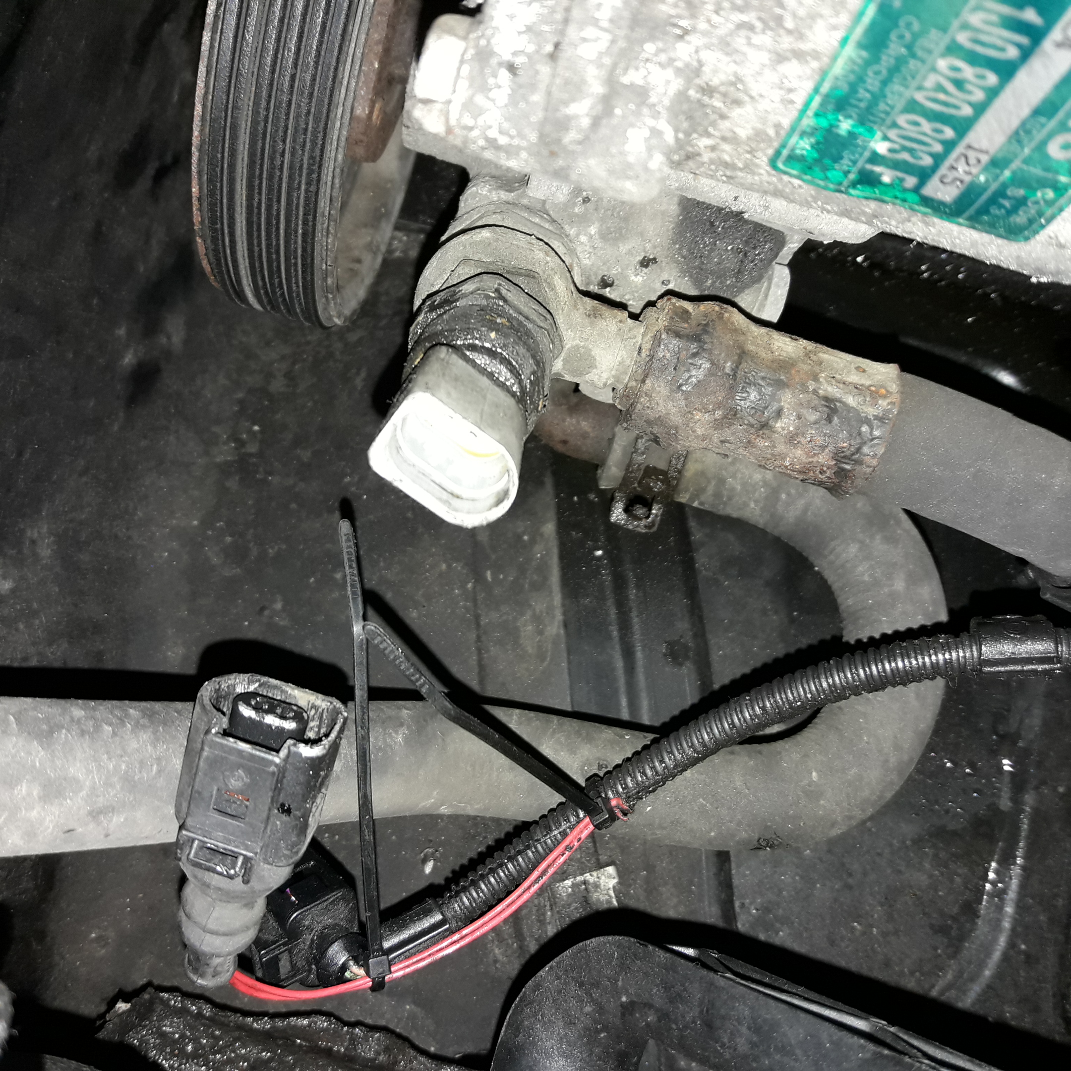

Takže sem konektor vystříkal čističem na brzdy a pak kontaktolem a prozatim nechal vypojenej nez seženu nové čidlo
Na to starý sem nacvak konektor co sem našel v garáži jako záslepku
Auto zatim jede normálně

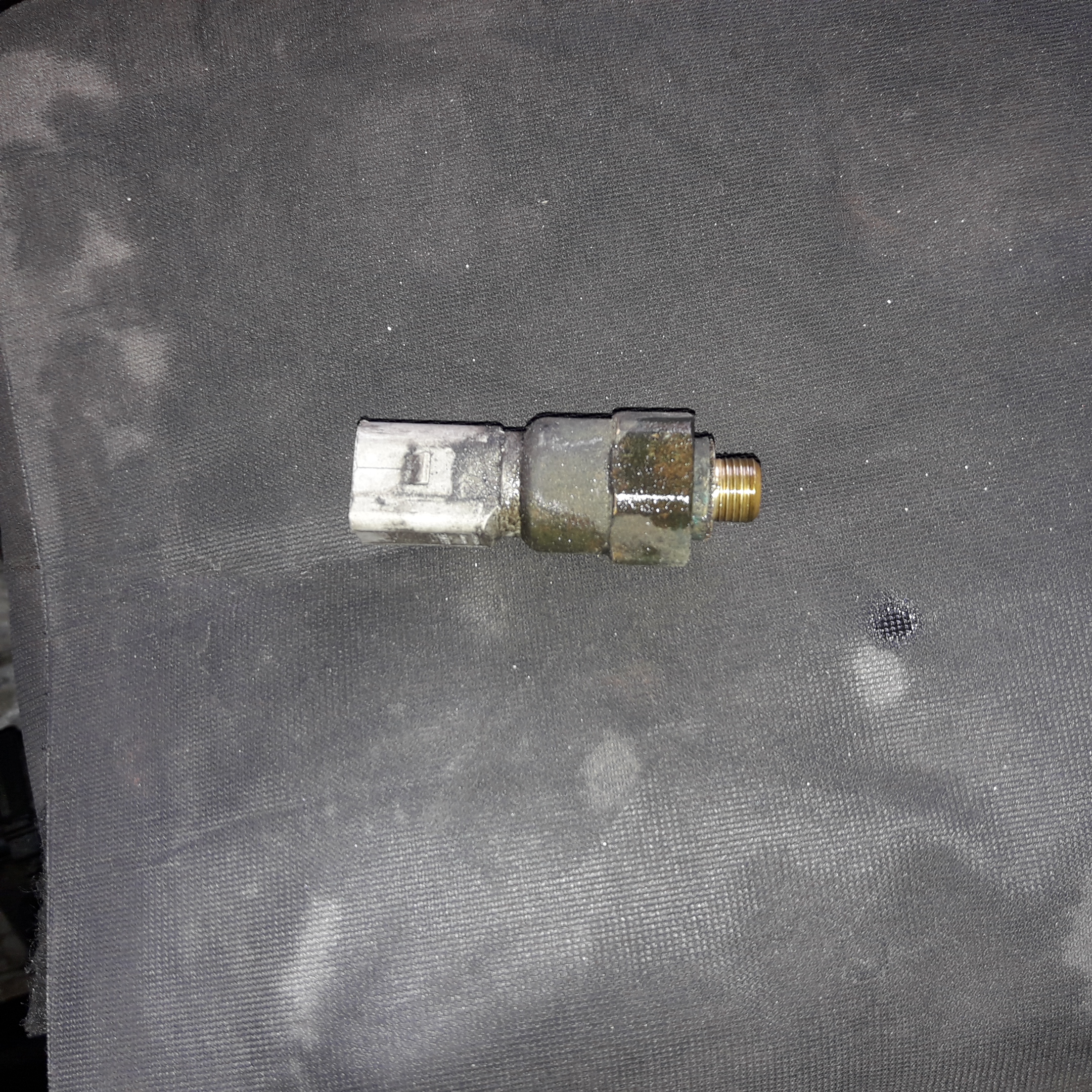

Příspěvek od p.s. » sob 14. pro 2019 15:05:24

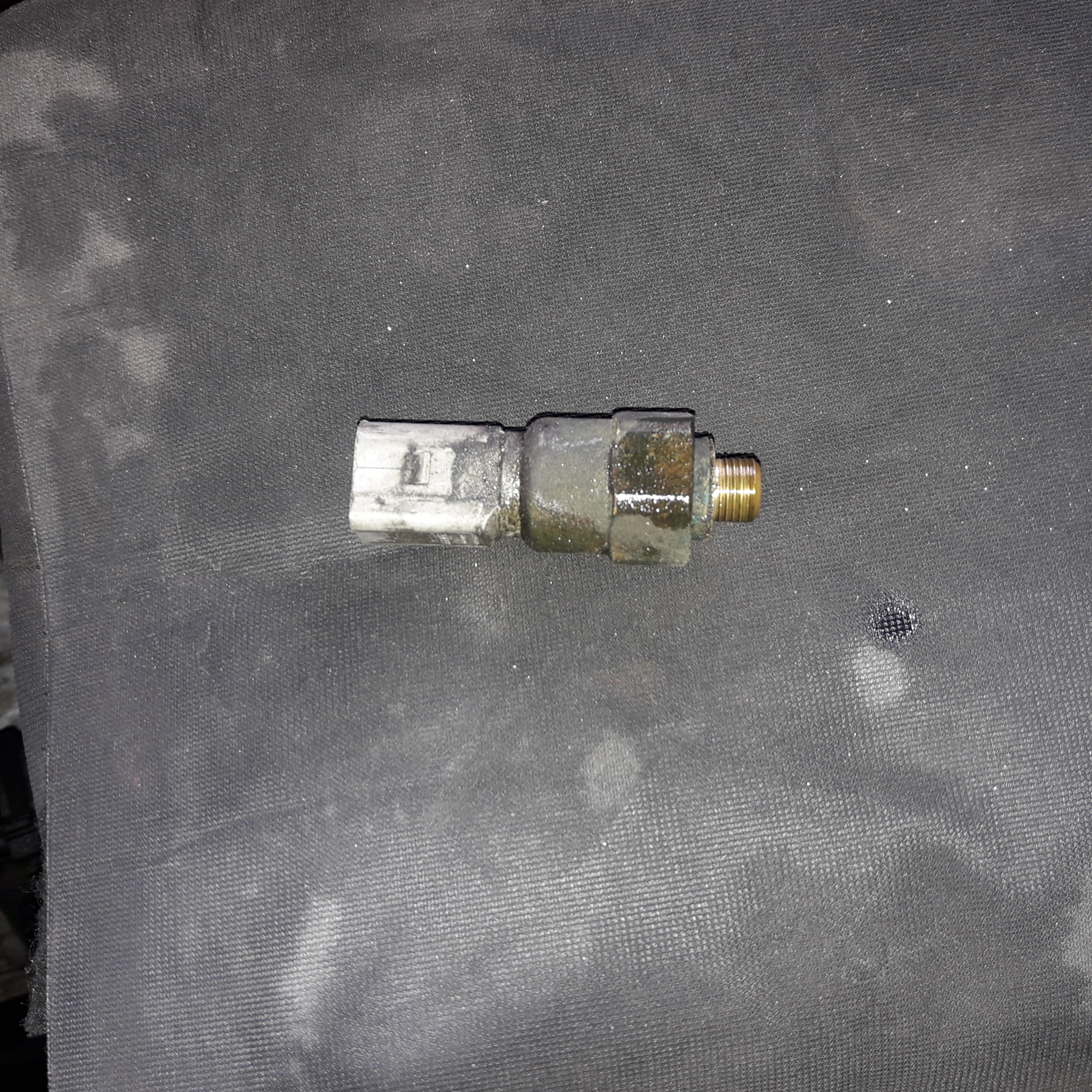

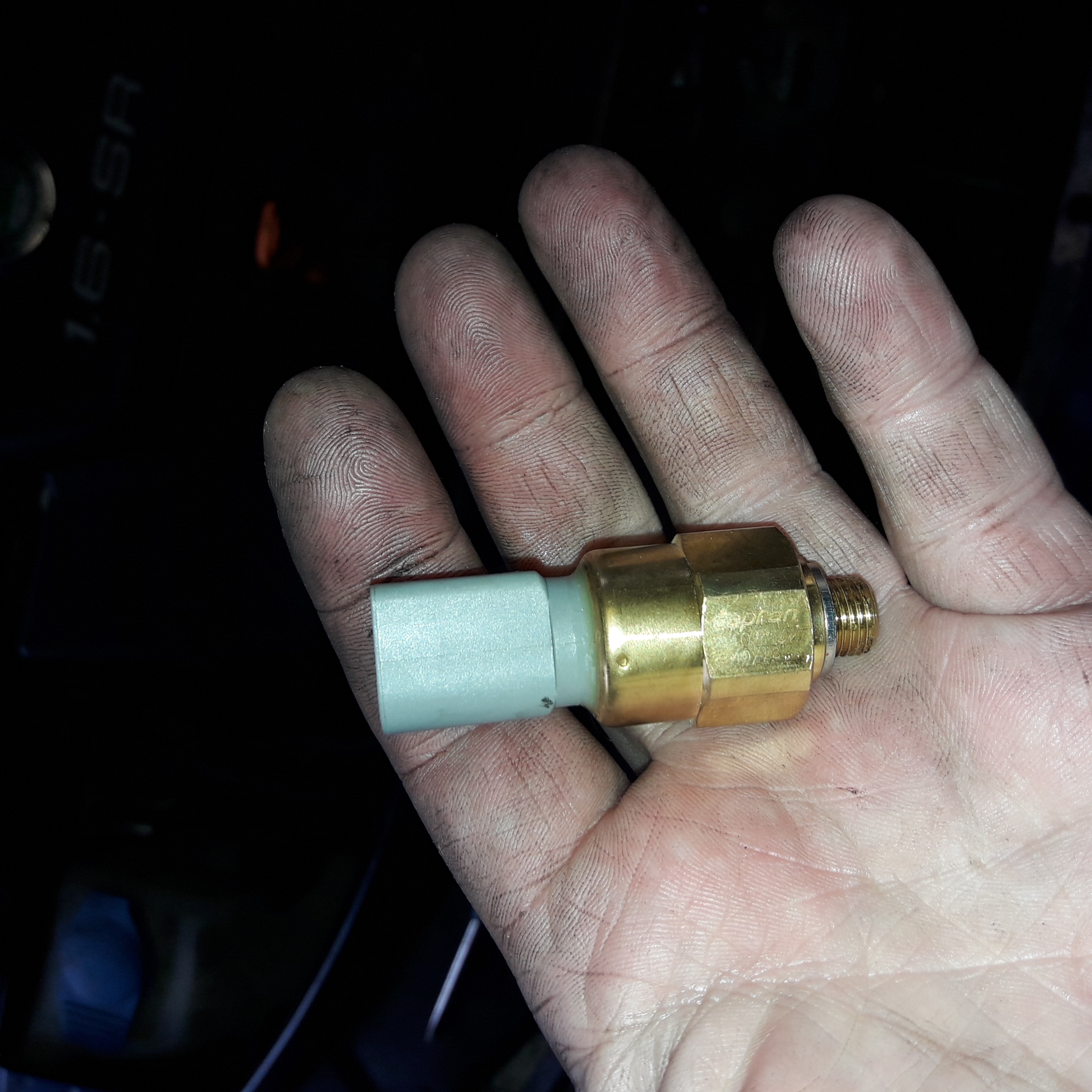

Tak čidlo vyměněný :valim:
Klíč 22 povolit a vyměnit
Ani sem ty plasty na motoru nesundaval nebylo třeba 😃
Nezapomenout zkontrolovat olej v nádobce serva 👍
