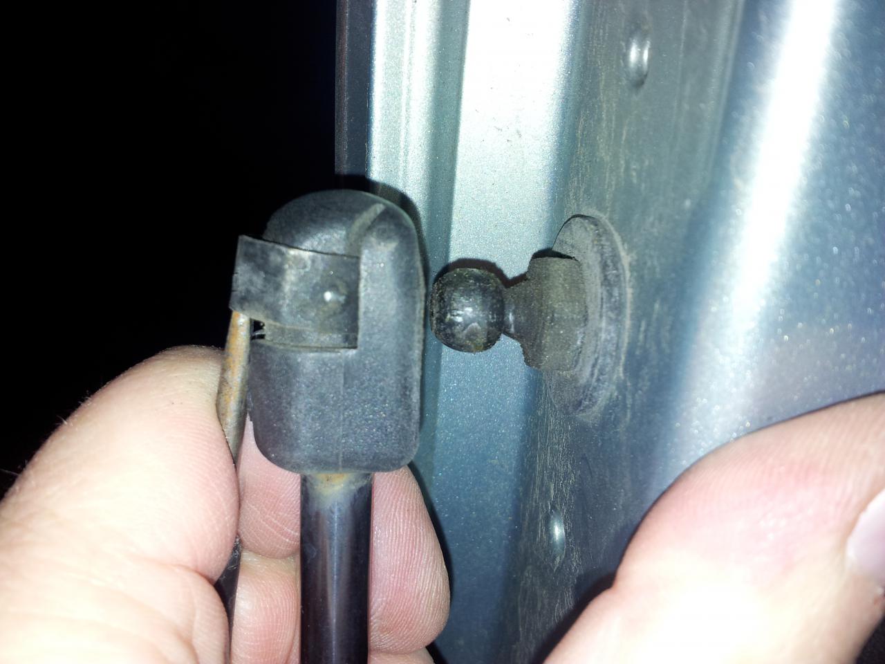

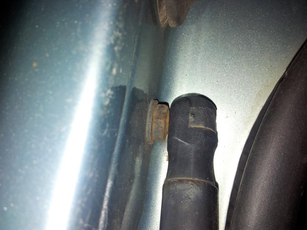

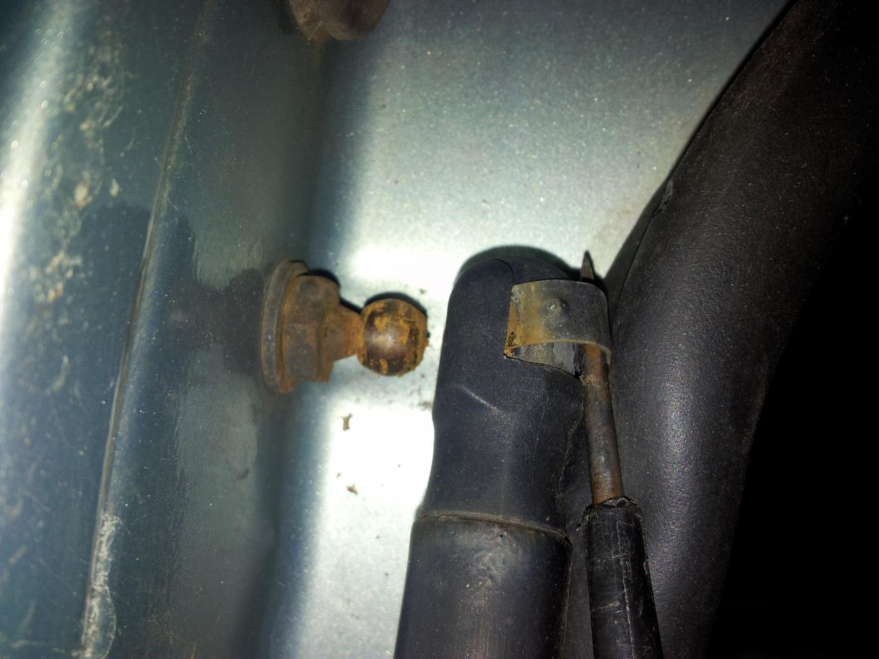

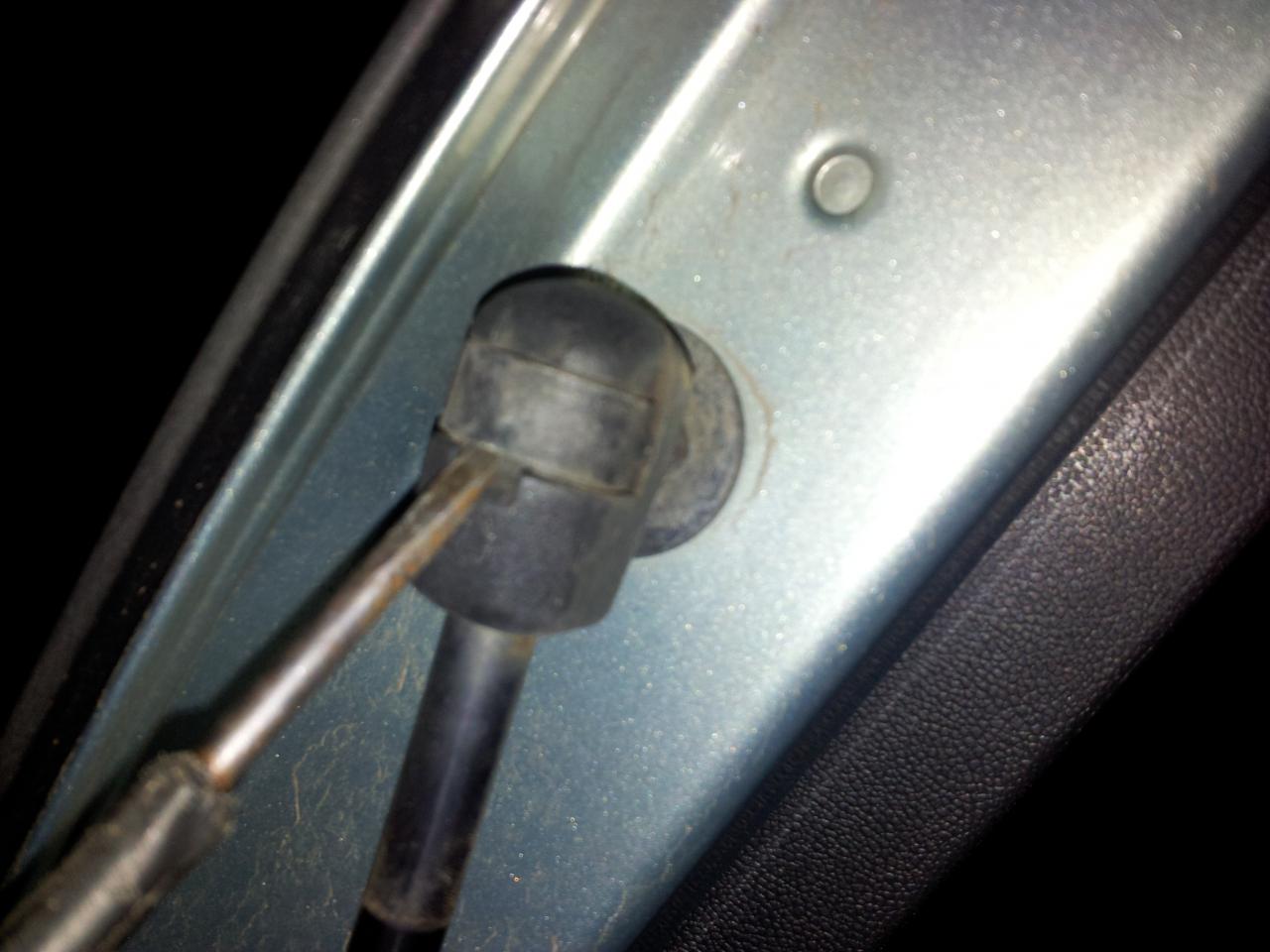

Úzkým šroubovákem nadzvedněte sponu horního úchytu plynové vzpěry.
Úchyt vysaďte z čepu. POZOR !! , podržte si víko kufru, aby Vám nespadlo na hlavu. :-D :thumb:
Spodní úchyt plynové vzpěry uvolněte stejným způsobem.

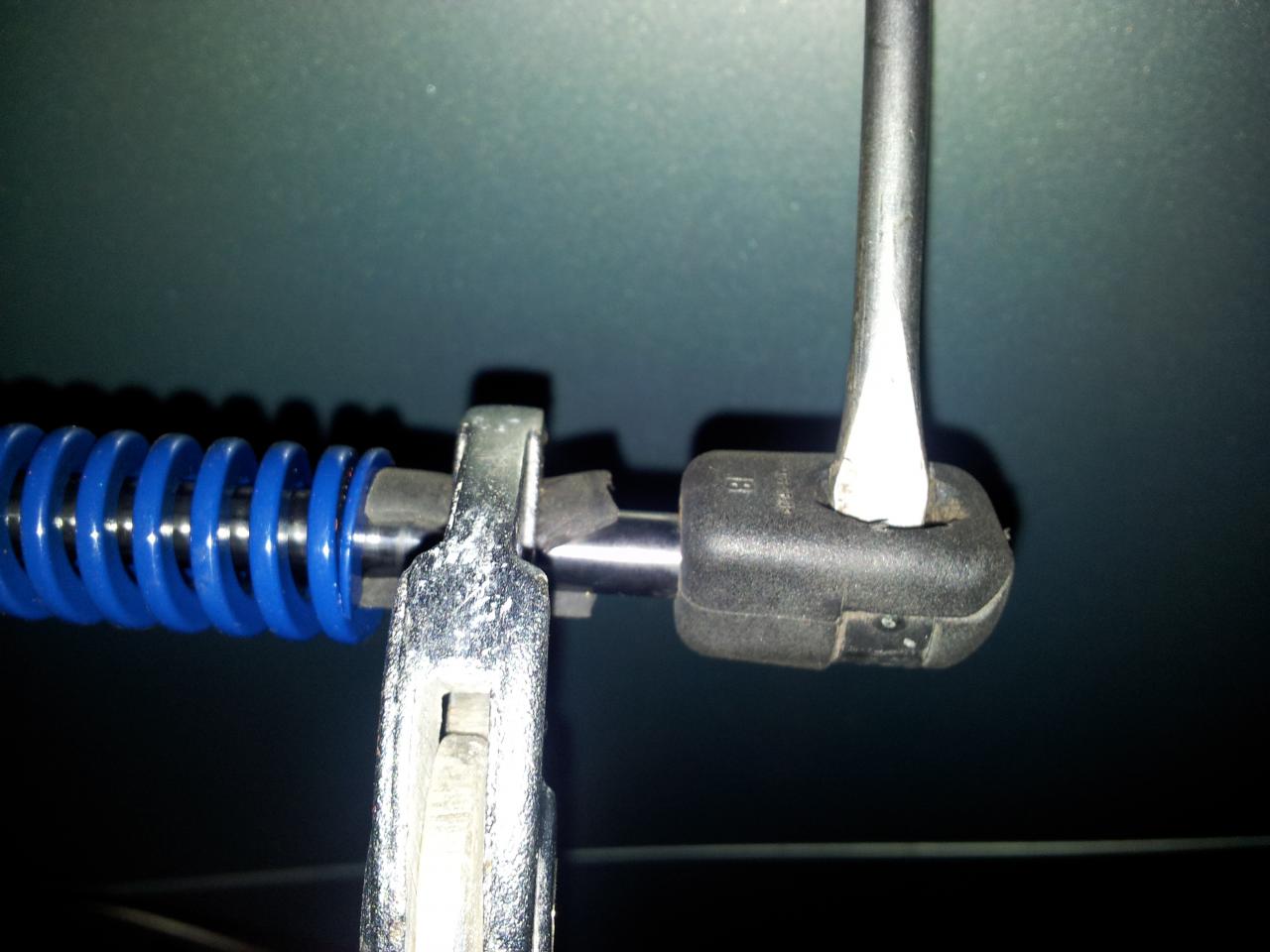

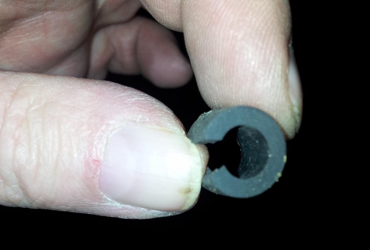

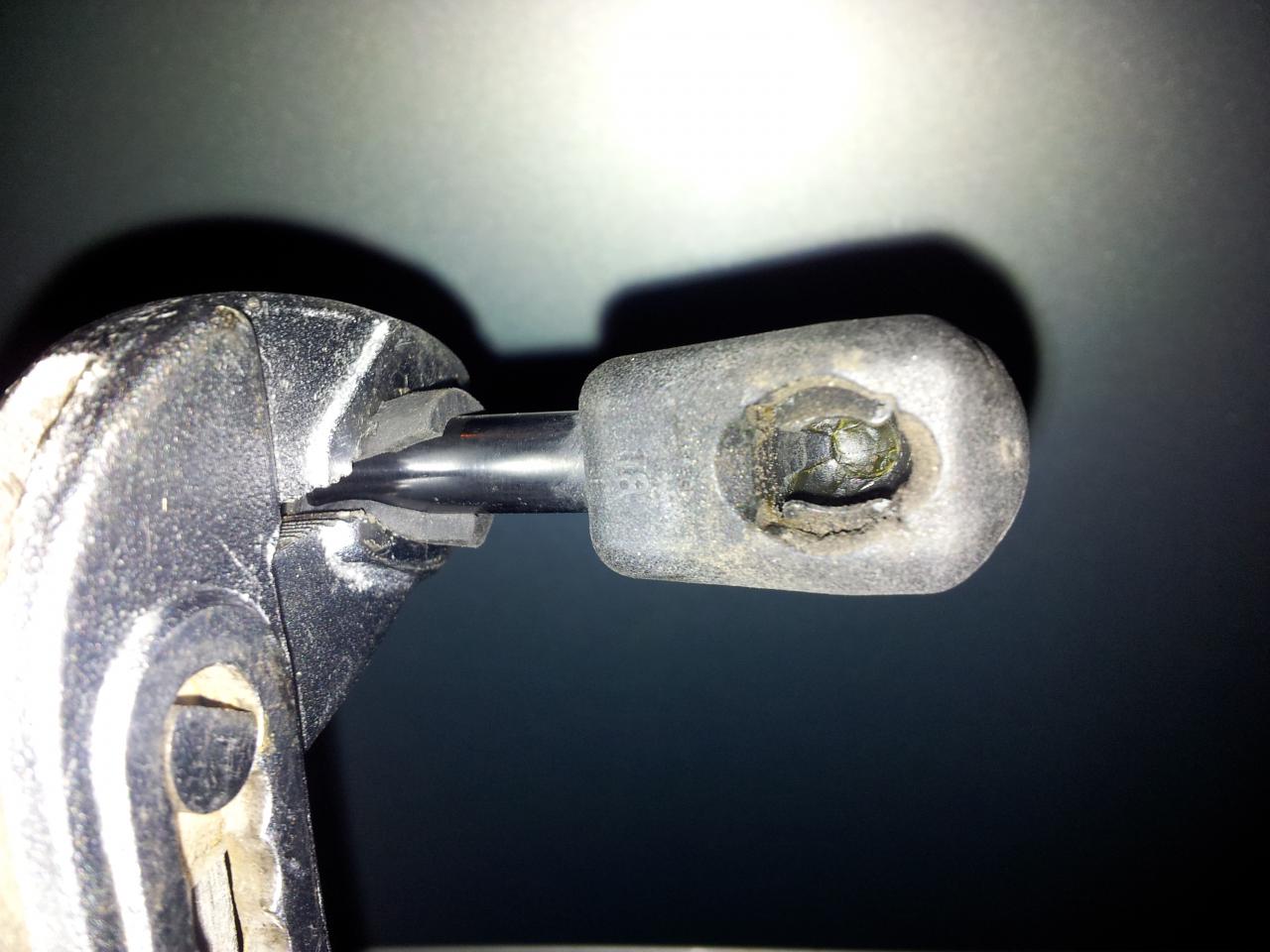

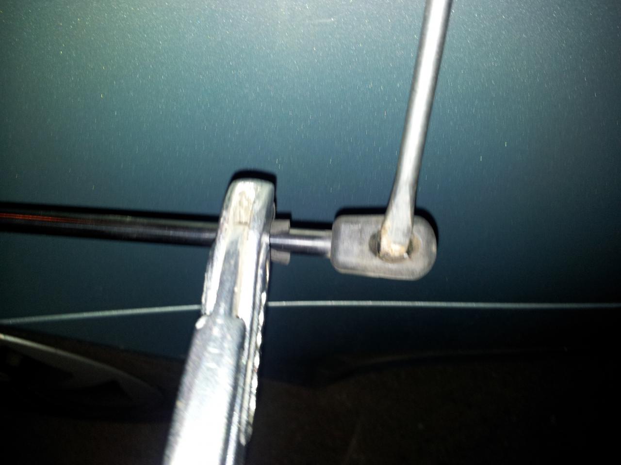

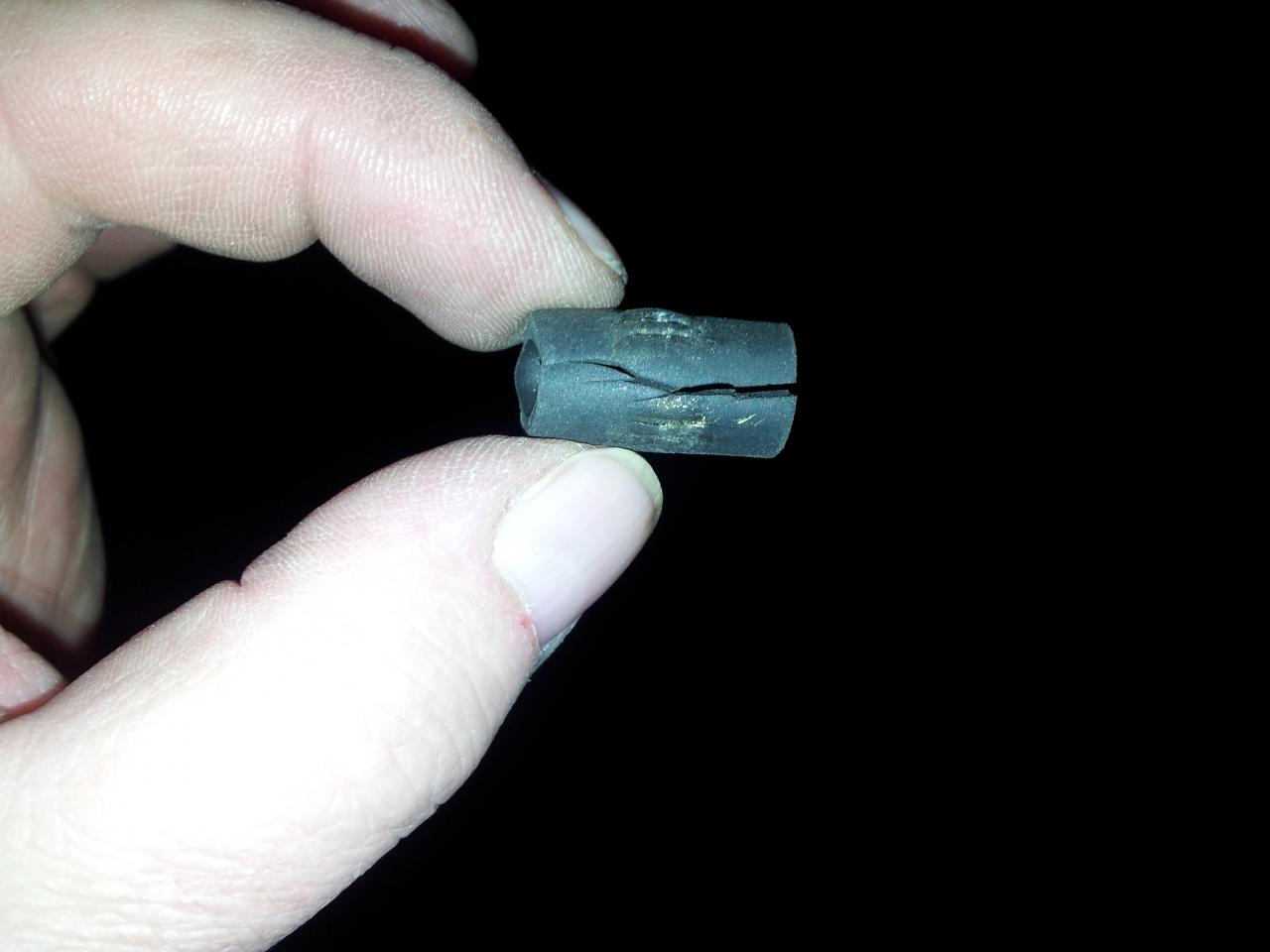

Po vyjmutí plynové vzpěry, vezměte kousek nějaké silnostěnné gumové hadice, kterou rozřízněte a nasaďte gumovou hadici na píst plynové vzpěry.

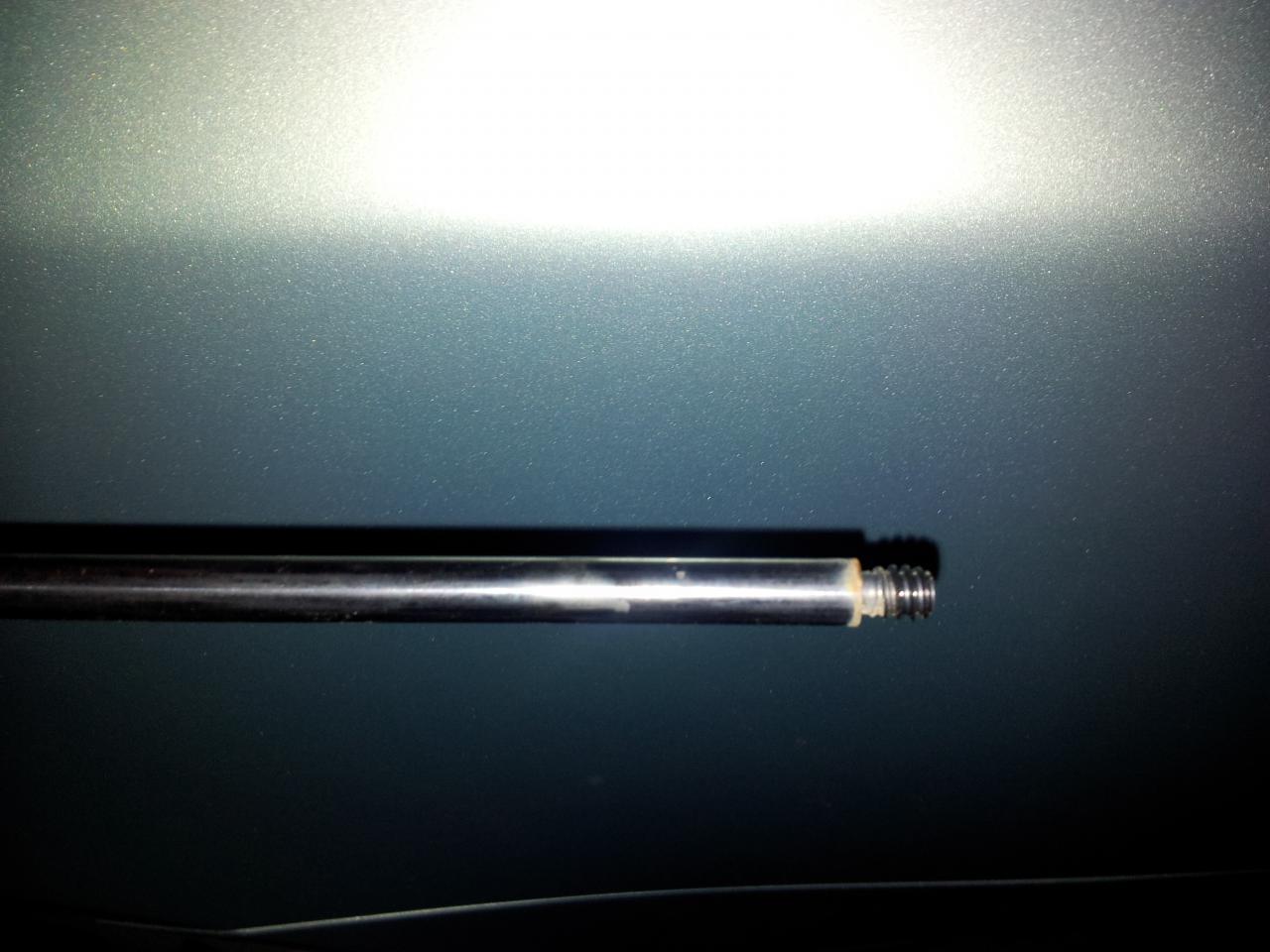

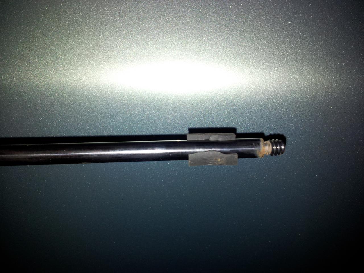

Uchopte sikovkama píst přes gumovou hadici tak, aby jste si nepoškrabali píst a šroubovákem povolte úchyt na konci pístu. Poté jej vyšroubujte.

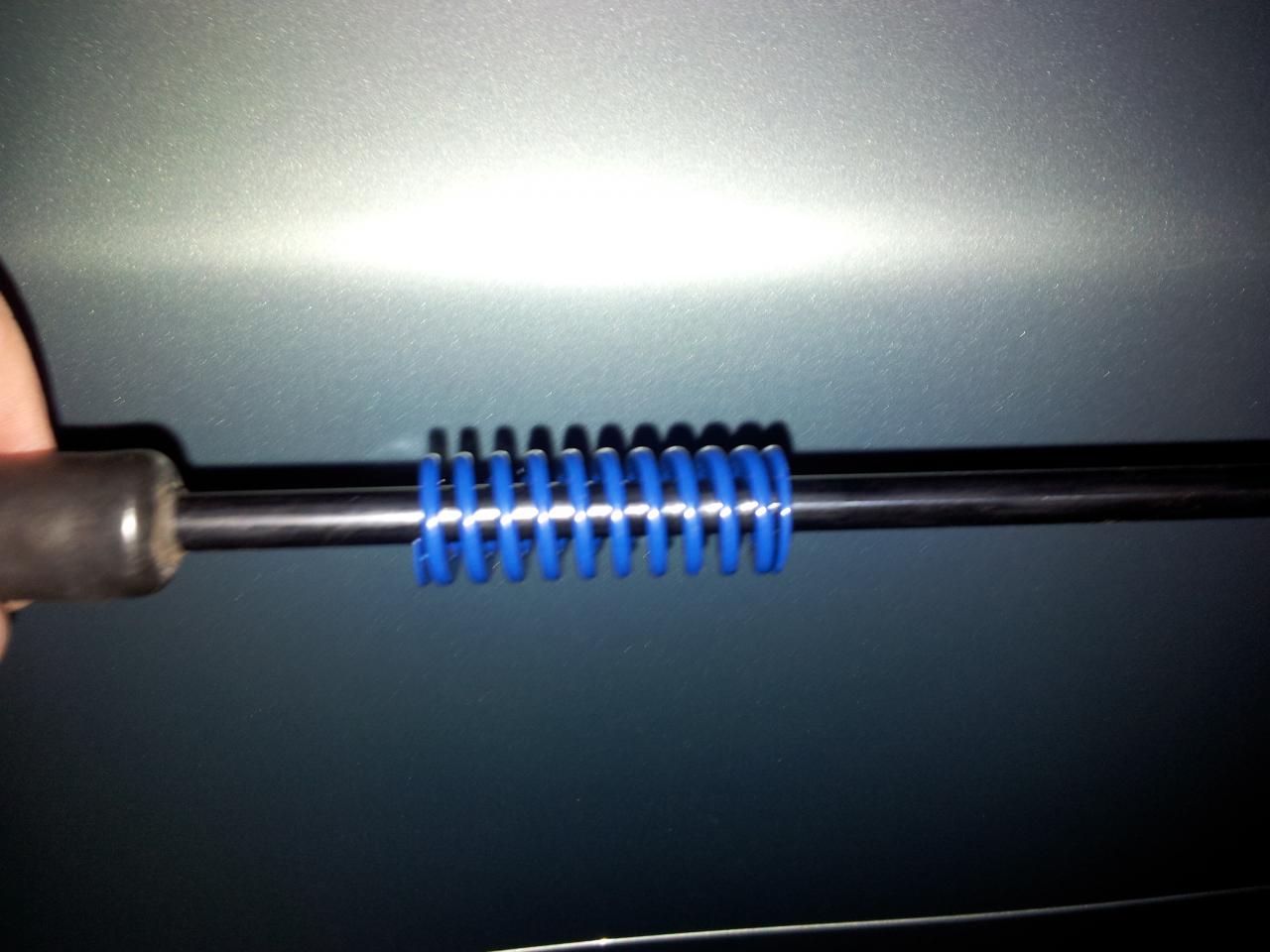

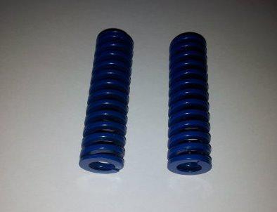

Na píst navlečte pružinu.

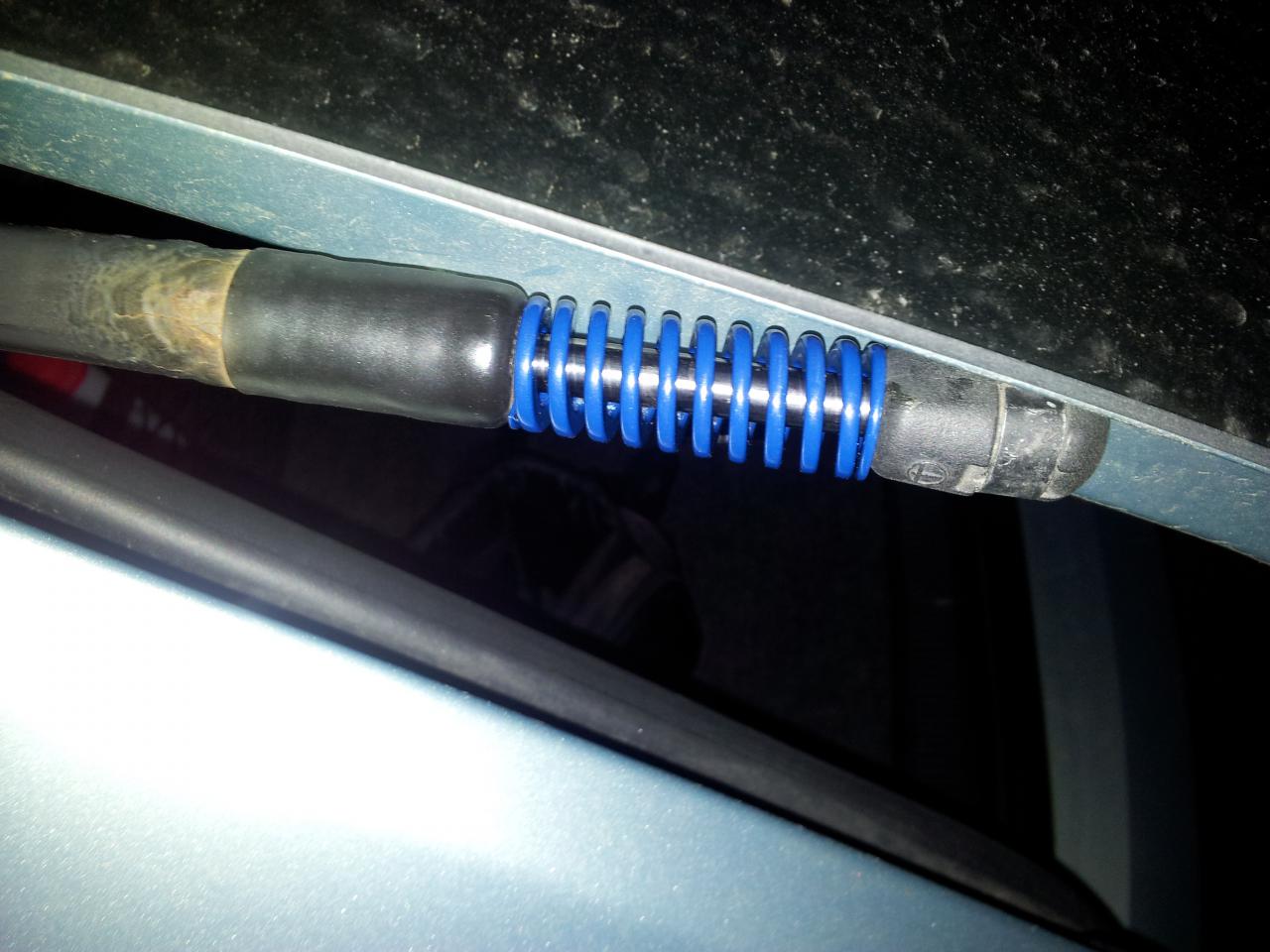

Nasaďte opět na píst gumovou hadici a přes ní uchopte píst sikovkama. Nasaďte úchyt a našroubujte jej, až na doraz pístu. Dotáhněte šroubovákem.
Sundejte gumovou hadici a nasaďte zpět píst na čepy na autě.
Takto upravte i druhou plynovou vzpěru. Pak vyzkoušejte pomalým stlačením dveří, kolik je místa na pístu po stlačení pružiny. Pokud vše OK zabouchněte dveře.

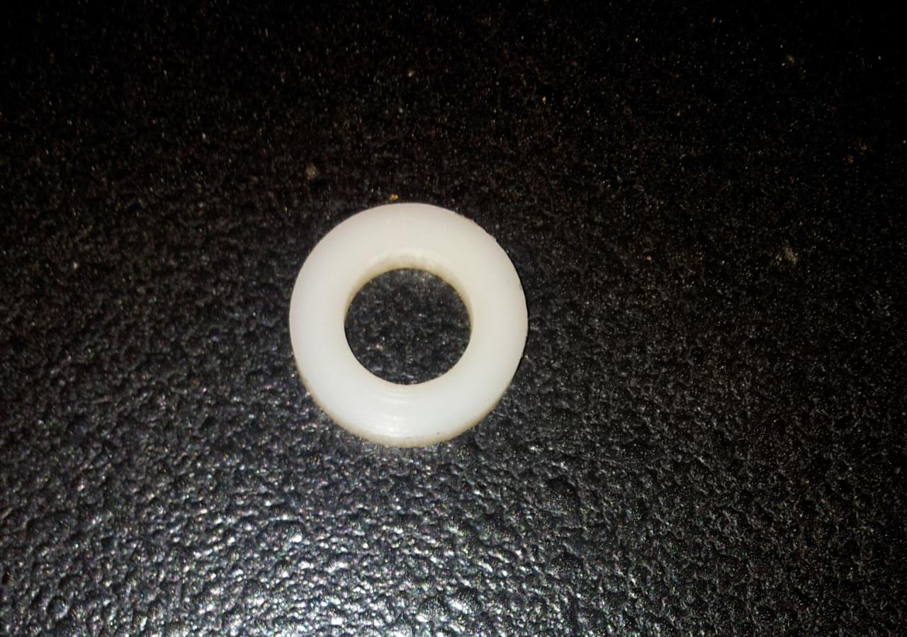

Pokud je místo při zavření plynové vzpěry s pružinou, lze ještě přidat max. 2mm silnou podložku. Já použil podložku vyrobenou ze silikonu. Otvíráni se tak stalo o něco pružnější.

Prodávají se samozřejmě i barevně odlišné pružiny s různou silou. Zelené jsou nejslabší, červené silnější, a žluté nejsilnější.
Pamatujte použijte pružiny podle toho jaké máte páté dveře (combi, hatsback, nebo nějaké křídlo na dveřích. Modré jsem použil na combi, v zimě to je s otvíráním horší, ale od jara do podzimu je to plně funkční. Dáte-li silnější tak v letních měsících pak zbytečně trpí panty a tlumiče, moc to lítá. :tone:
