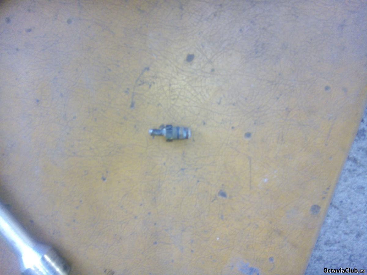

odpojíme si brzdovou trubku viz foto:
aby nám neutíkala z rozpojené hadičky brzdová kapalina našroubujem do ní záslepku
