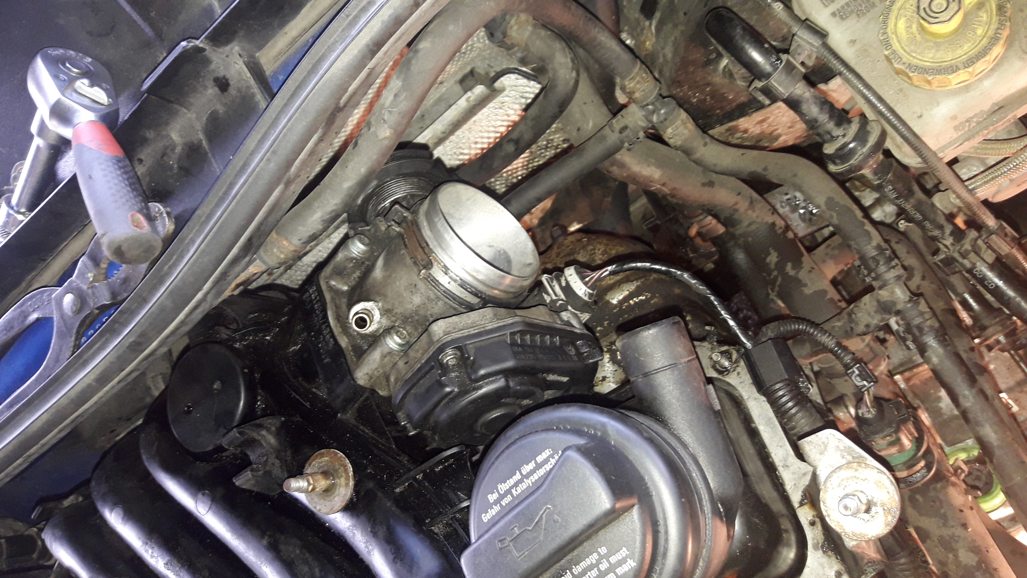

ted je třeba sundat to plastový sání,z předu povolíme oba torxi
pak vycvaknem oba ty umělohmotný trny viz foto:

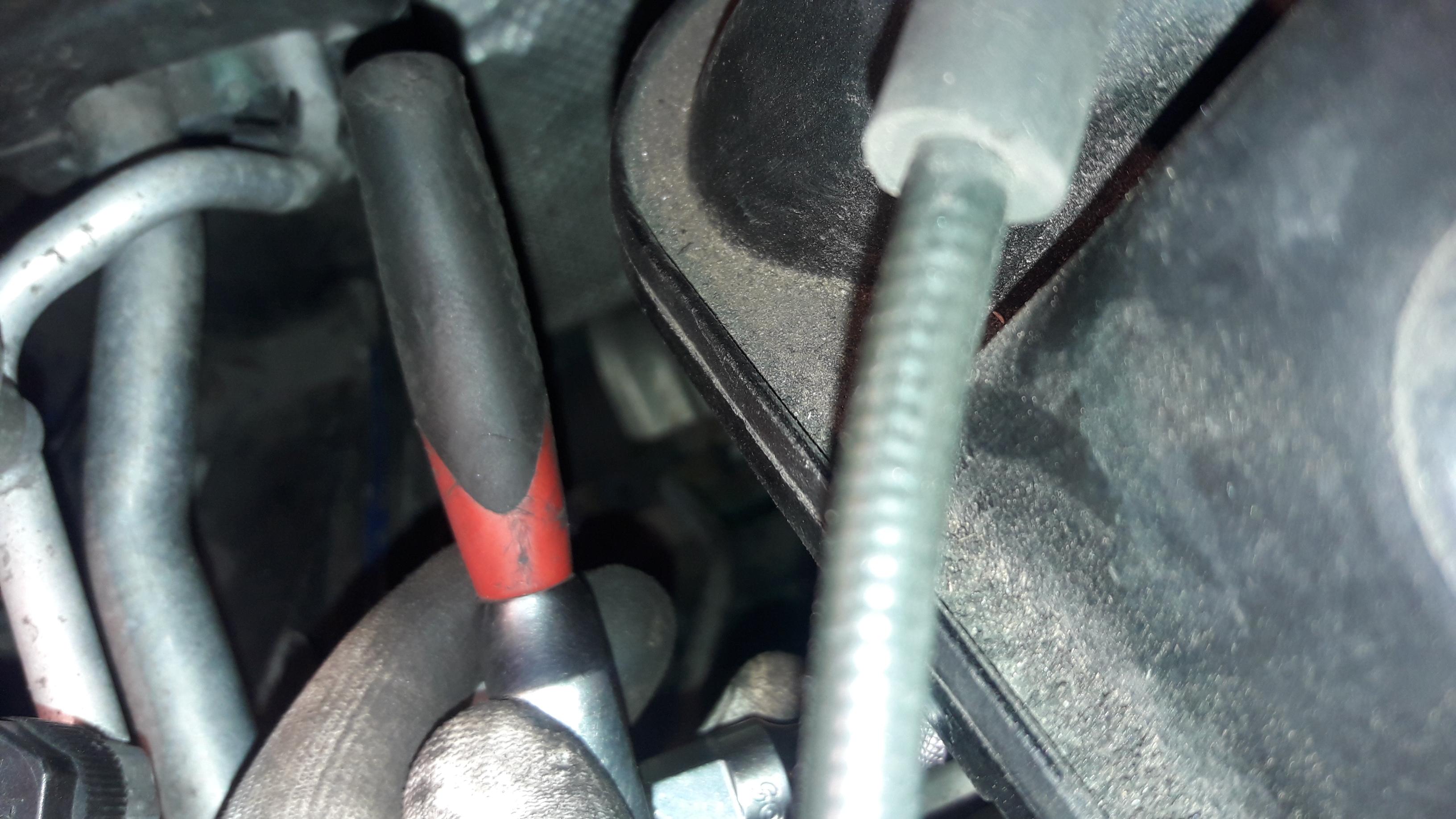

dále odpojíme hadici podtlaku viz foto:

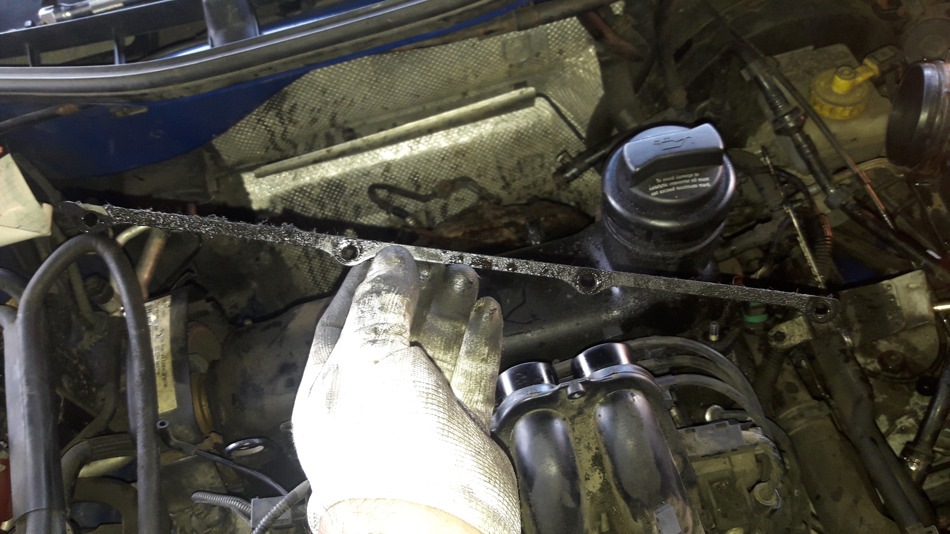

ted sundáme samotný víko ventilů pod ním je ještě plastový kryt ten sundáme taky
ted je třeba vše důkladně vyčistit - víko ventilů včetně nalejvacího hrdla,plastovej kryt,dosedací plochu pro víko ventilů,držáky,výstuhy a vše co okolo uznáte za vhodné :napad:

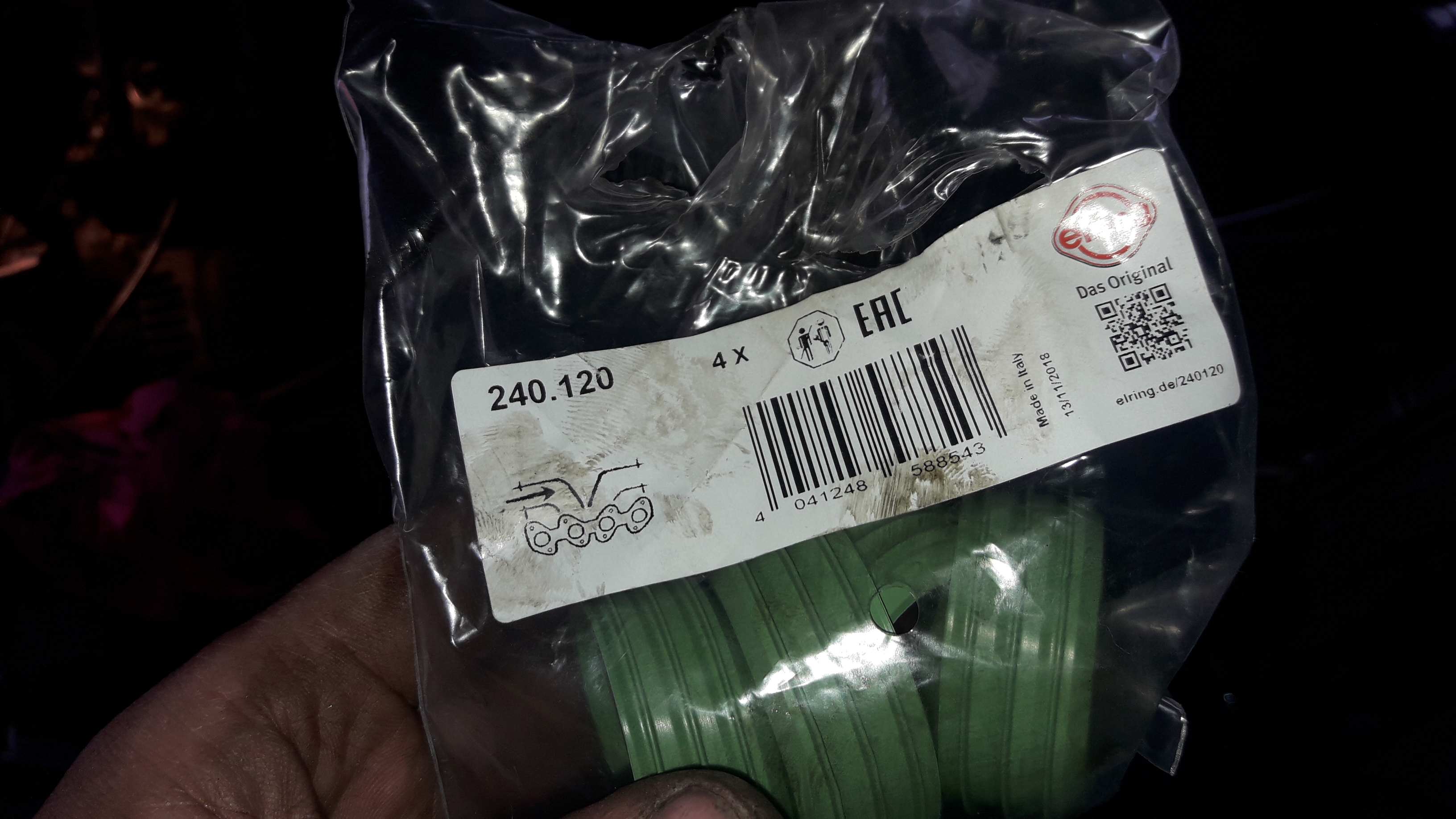

ted vemem nový těsnění víka ventilů
já ho pro jistotu podlepil silikonem
