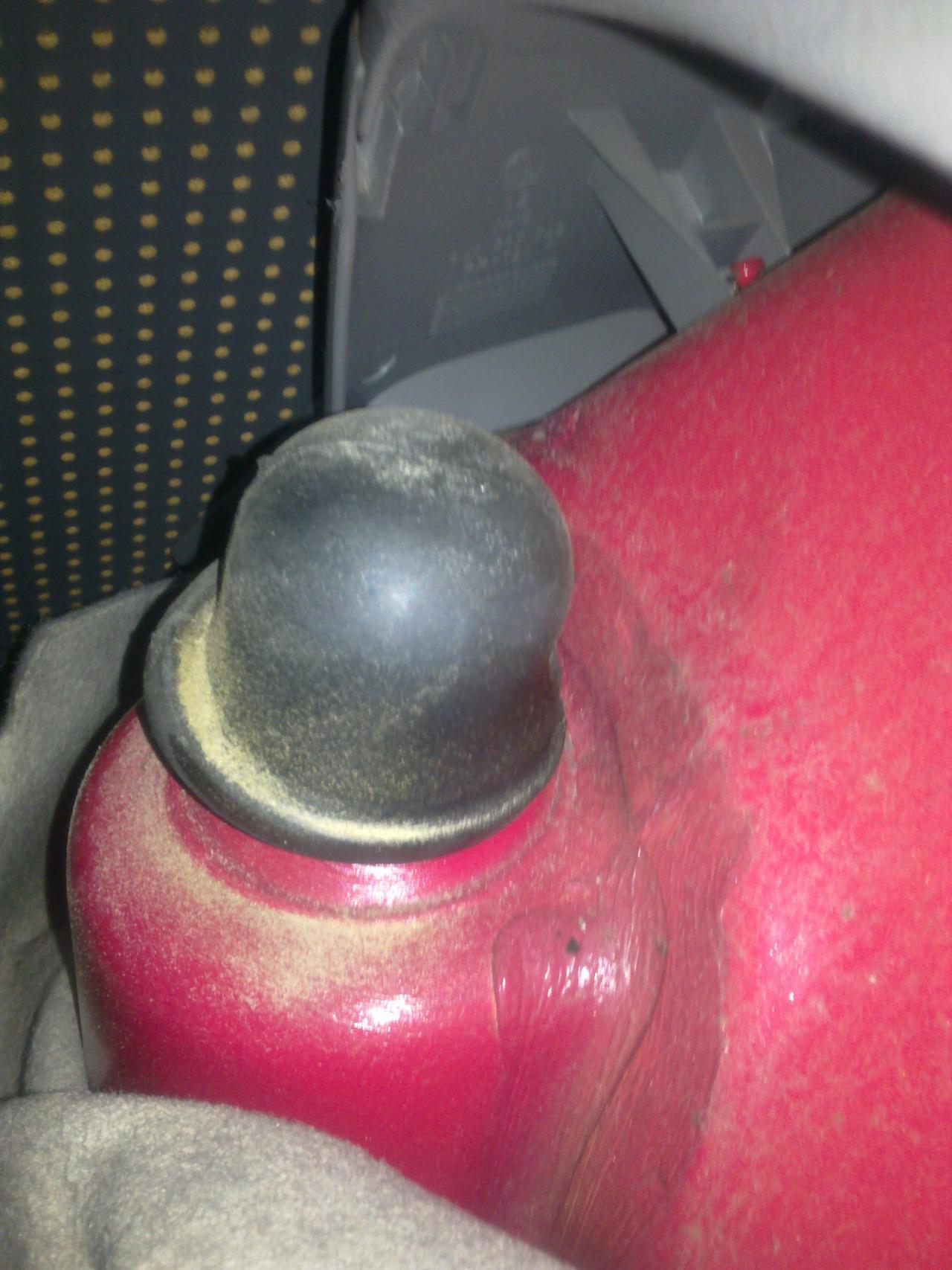

otevřít kufr,na levém a pravém zadním podběhu odkryjem koberec a sundáme gumovou krytku od uchycení tlumiče
povolíme si horní uložení tlumiče viz foto
