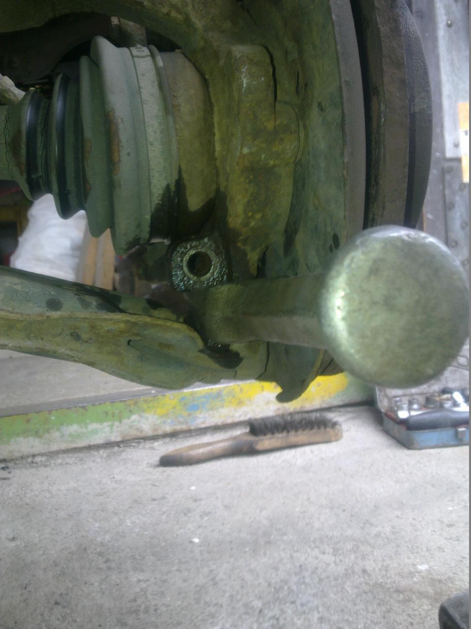

schodíme kolo a úplně vytočíme středovou matku,poté povolíme a vyklepnem šroub jenž zajištuje spodní čep
dále je třeba čep vyndat s těhlice
poté s těhlice vyklepnem poloosu
