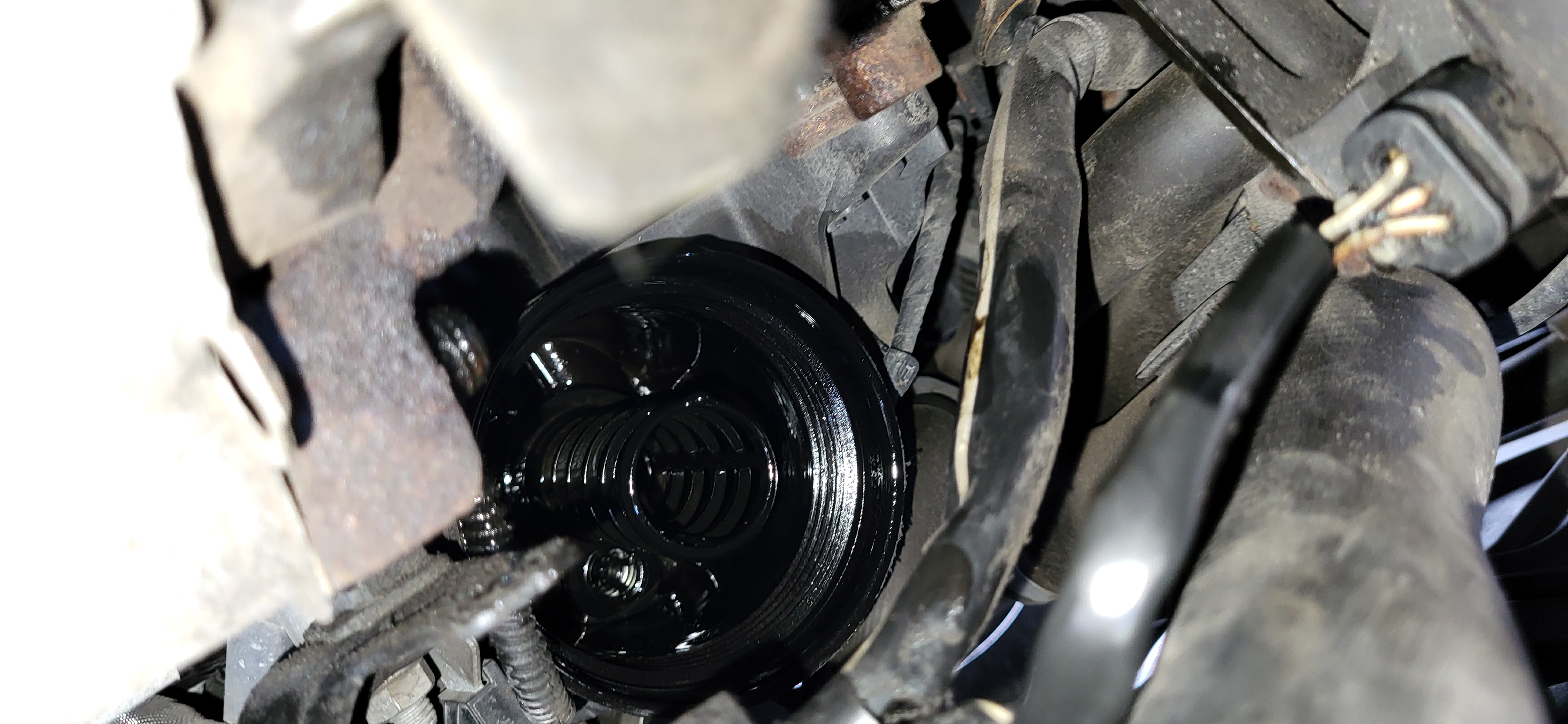

ted si vyměníme olejovej filtr najdem ho dole pod autem
trochu tam překáží náká ta elektrika vycvaknem z držáku dáme bokem
vemem si nákej lavor či jinou nádobu at nám to neteče po zemi a povolíme víko filtru
vytáhnem starý filtr
vemem nový filtr nacvaknem ho do filtrboxu
ted si z toho víka sundáme těsnící Okroužek a dáme nový
víko namontujem do filtrboxu a s citem utáhneme
