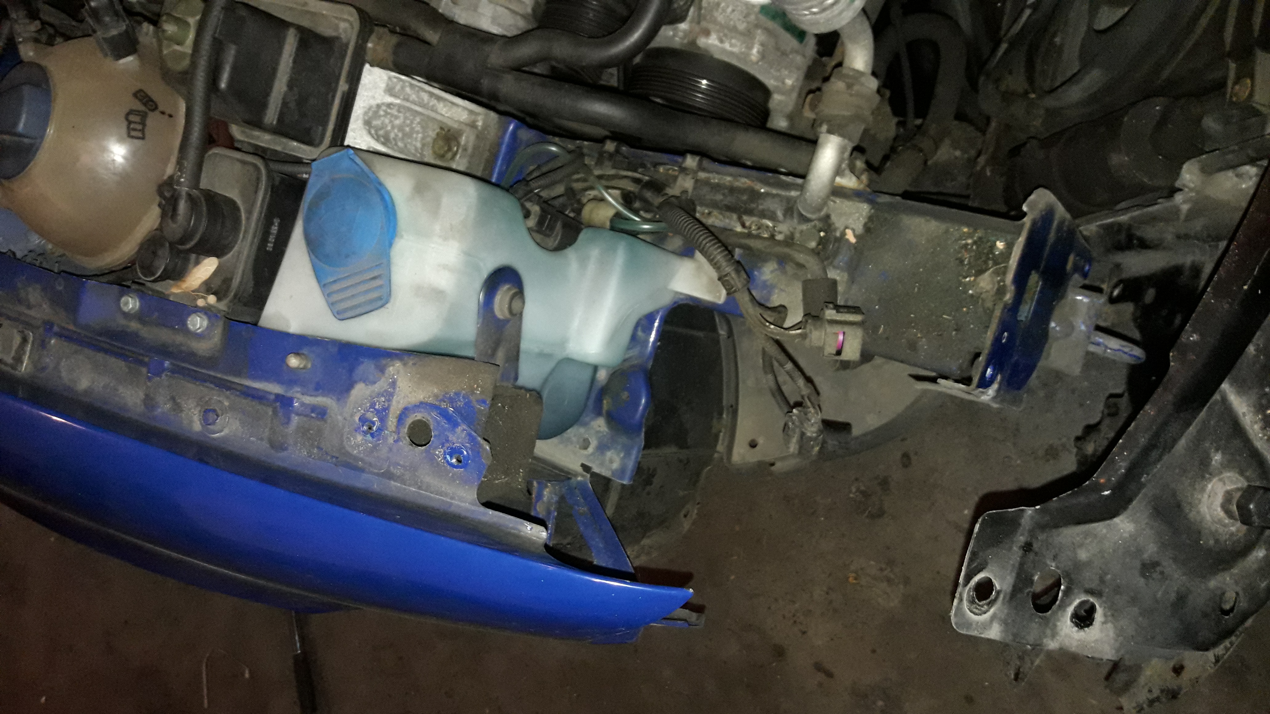

ted je třeba sundat přední nárazník:na obou stranách povolíme šrouby co drží nárazník s podběhem
na obou stranách povycvaknem tu černou plastovou lištu a povolíme oba šrouby
povolit 3 šrouby z vrchu mezi světlama
povolit na každý straně nárazníku jeden šroub viz foto:
vycvaknem v nárazníku obe plastový mrížky a povolíme a na každý straně povolíme šroub viz foto:
sundáme nárazník
