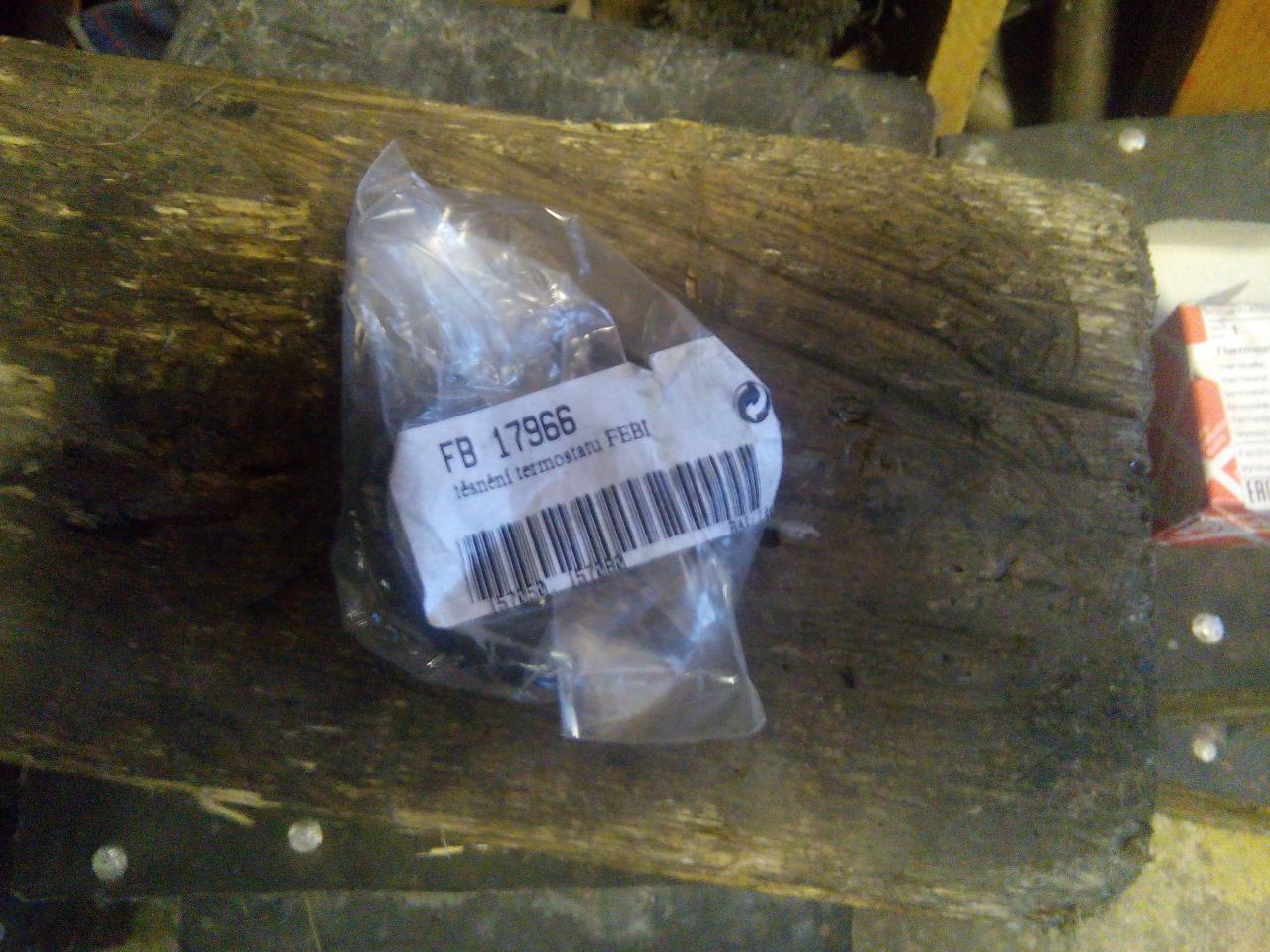

nandáme novej termostat a dáme nové těsnění -to těsnění já lehce máznu vazelínou aby mi nikam neuteklo
