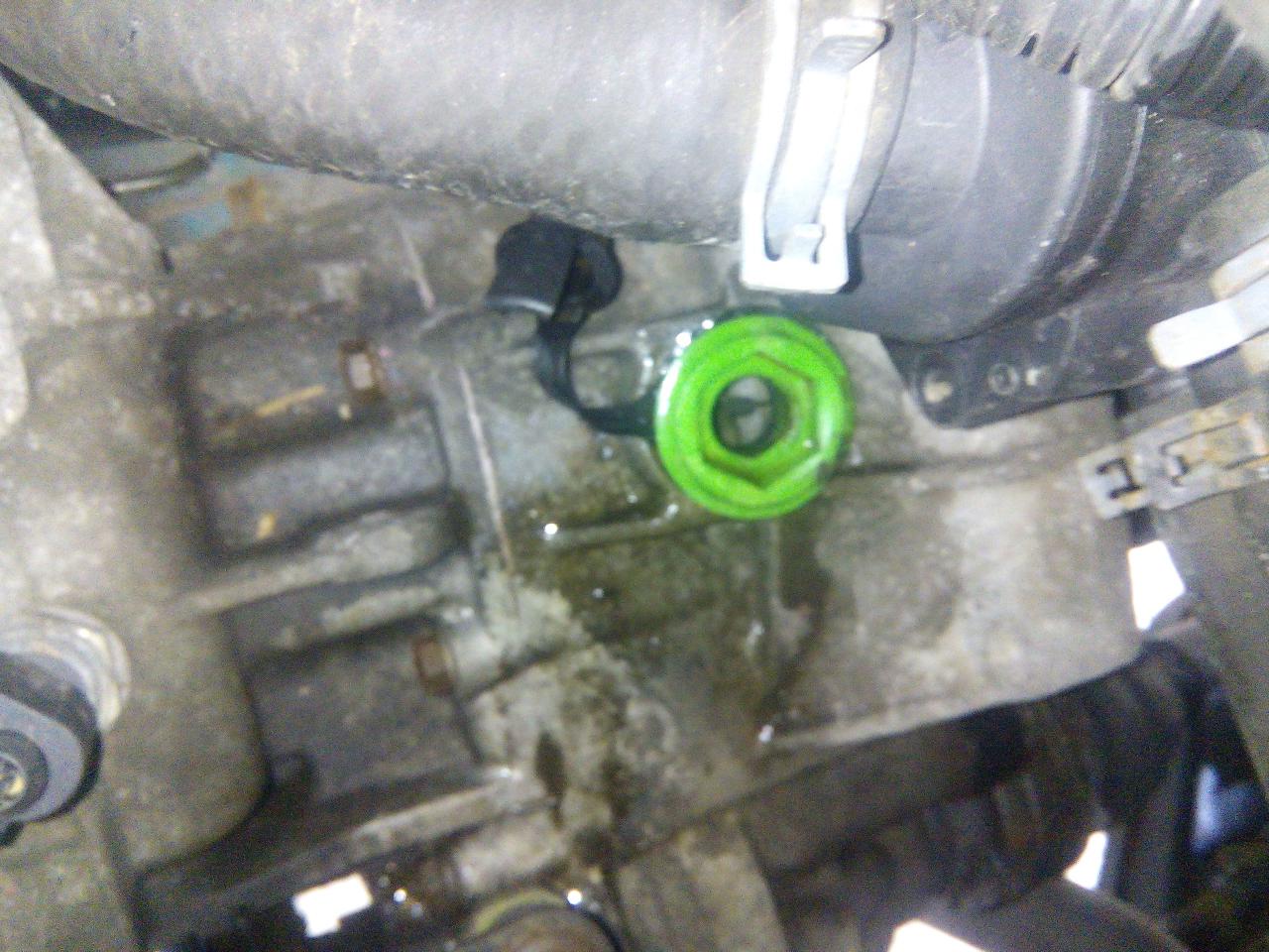

na převodovce vytočíme tu velkou zelenou umělohmotnou matku

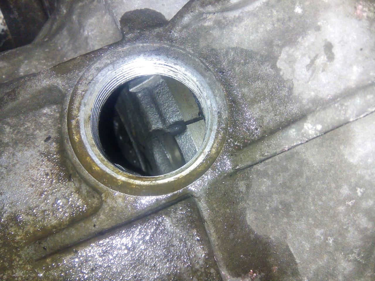

klíč 19 dvanáctihran nasadit na šroub řemenice kliky a otáčet tak dlouho až se na setrváku v odvoru převodovky oběví ryska kterou nastavíme oproti značce na bloku uvnitř tý převodovky

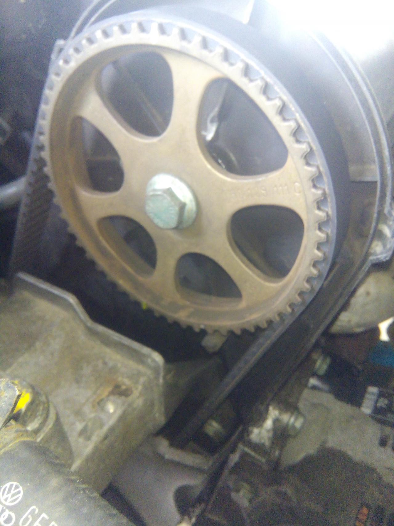

poté sundat vrchní dekl z rozvodú

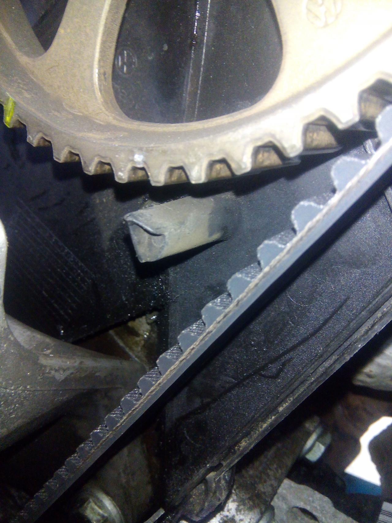

značka na ozubeném kole se musí krýt s plastovým nálitkem na zadní straně krytu rozvodů
Kontrola nastavení rozvodů Octávie,Felicie1,6 55KW
