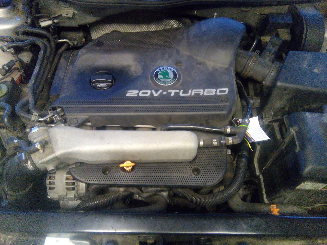

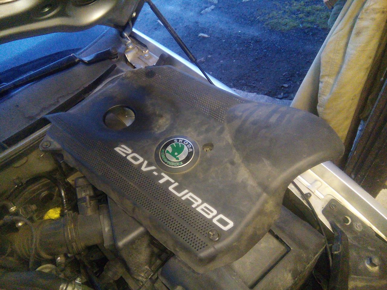

otevřít kapotu motoru

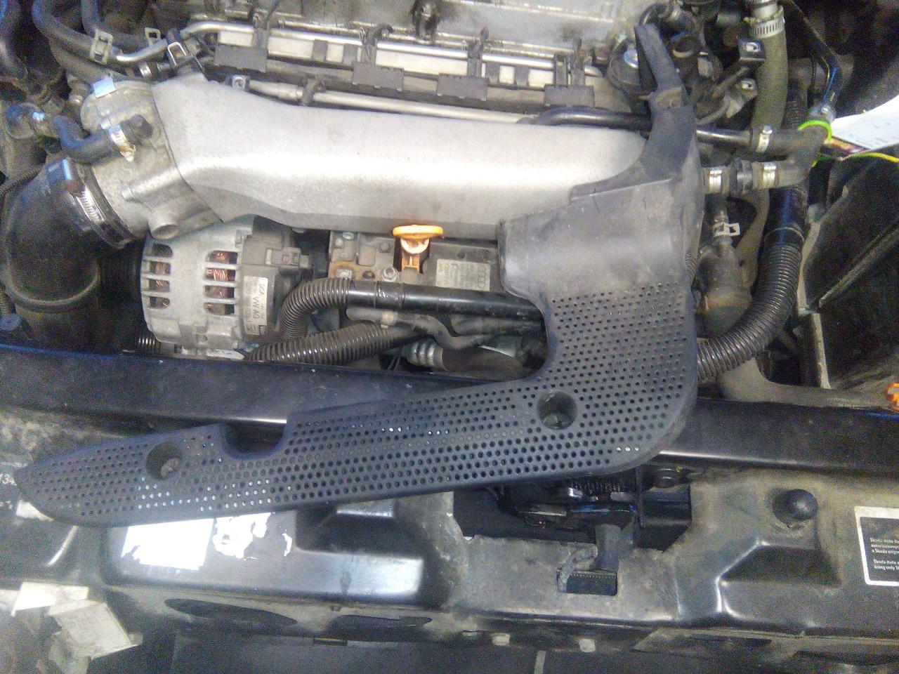

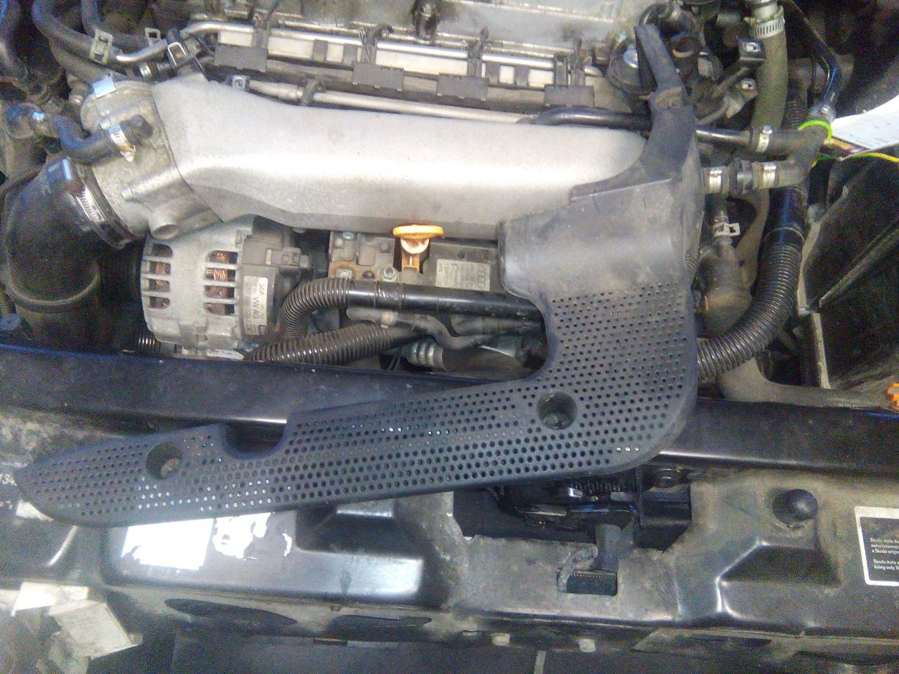

sundat oba plastové kryty motoru

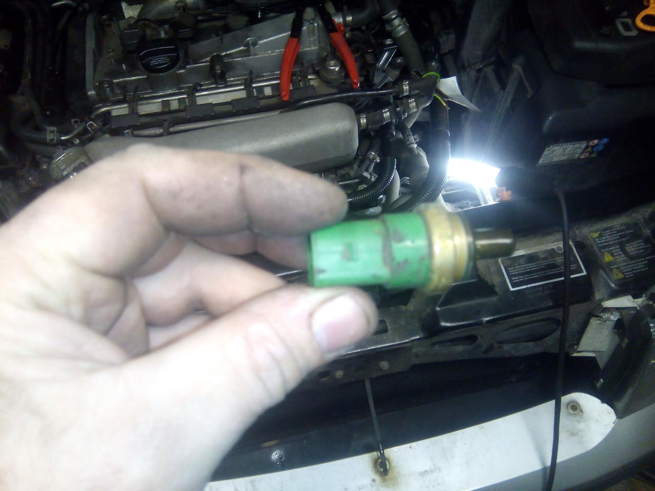

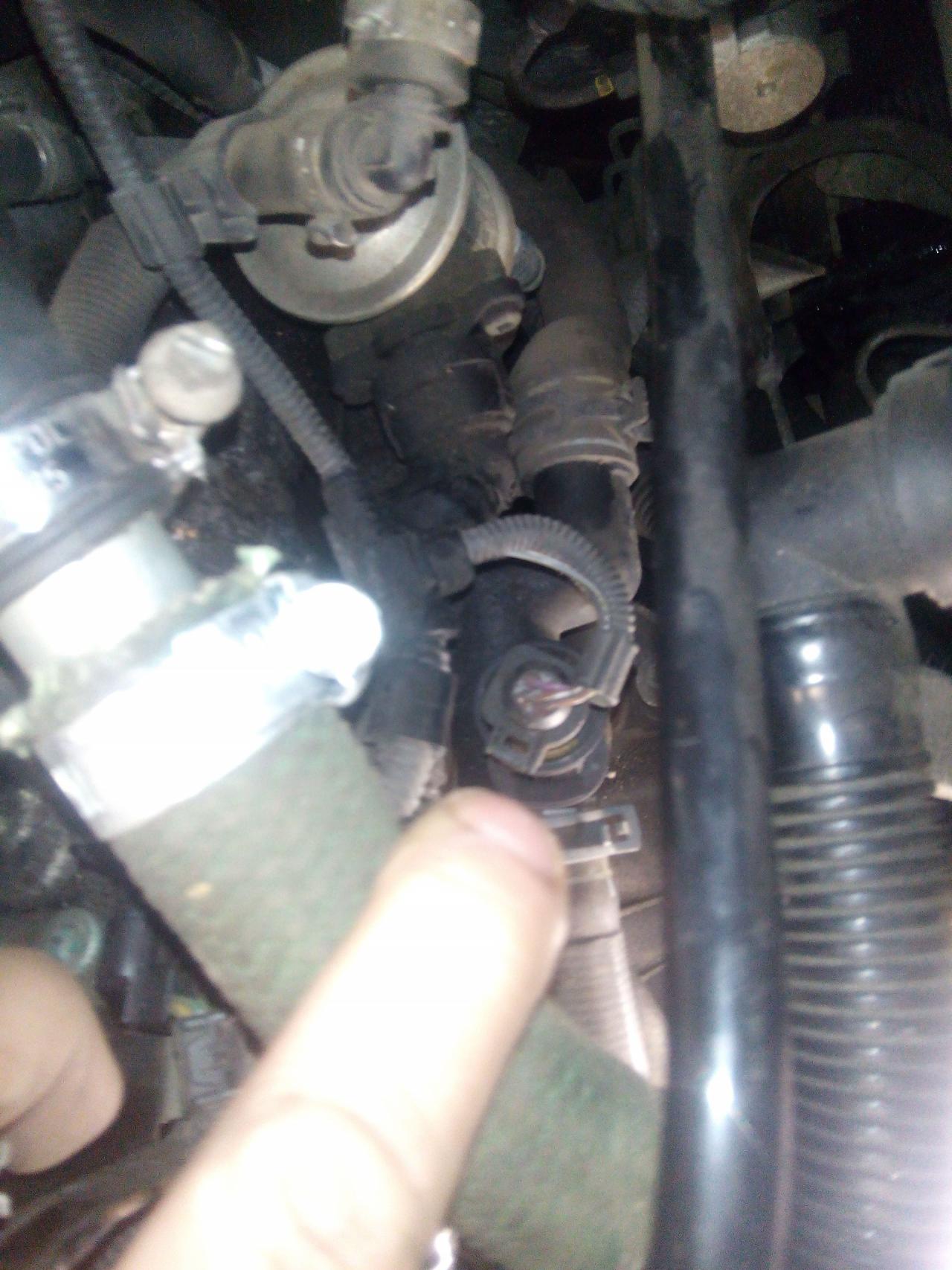

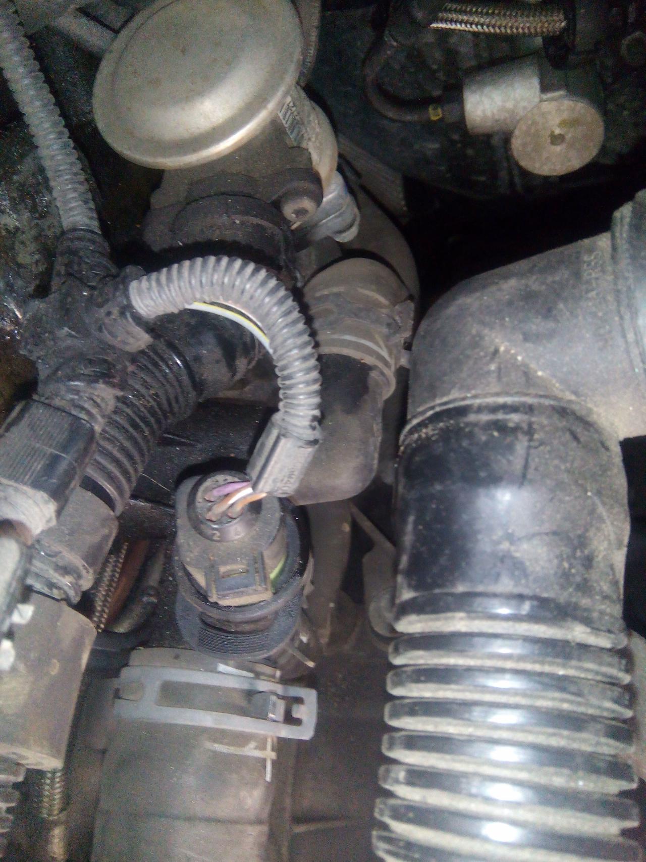

čidlo najdem na levé straně na boku motoru

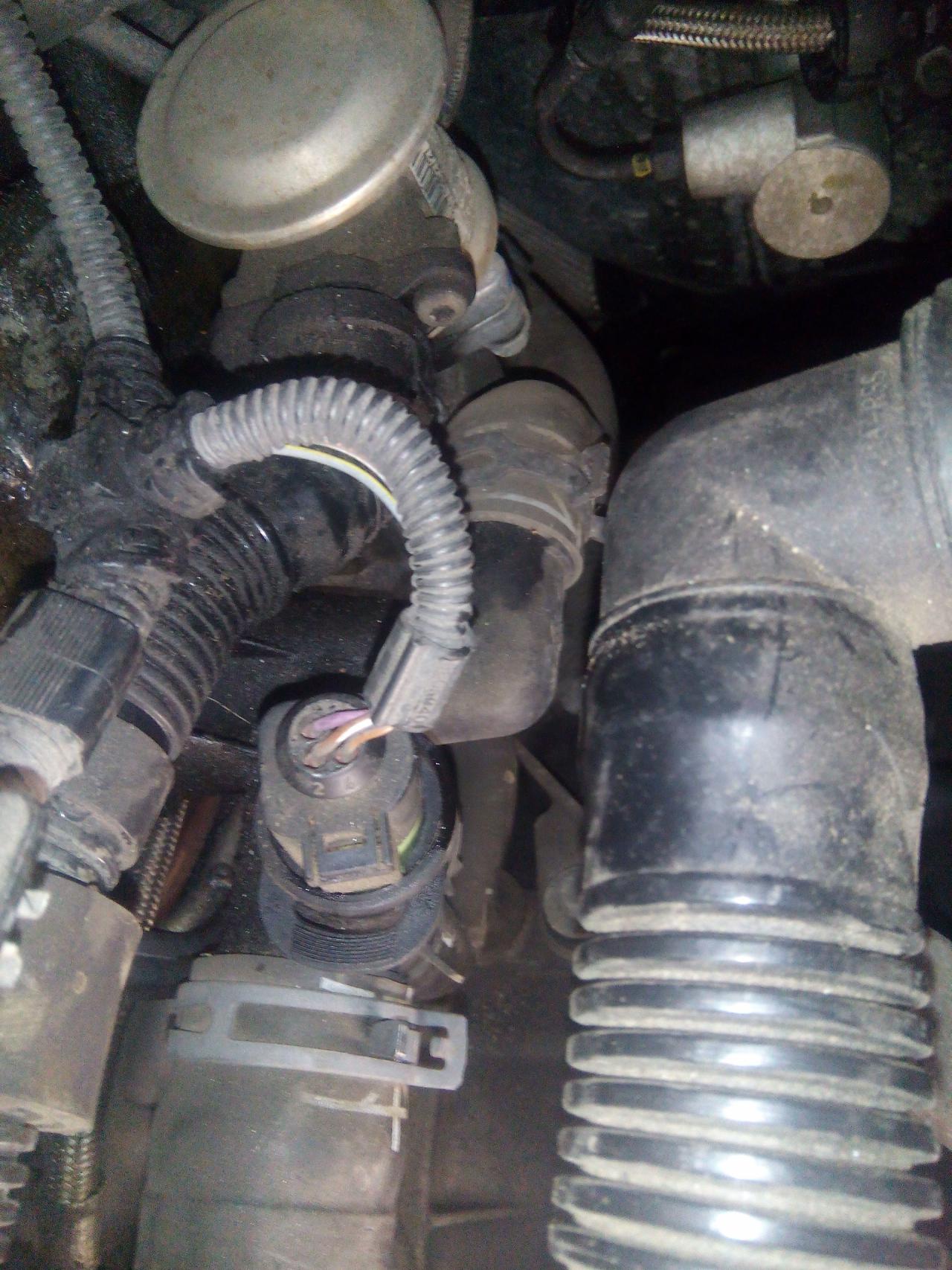

odpojíme čidlo z konektoru a povolíme víko expanzky,aby z chladící soustavy utekl tlak

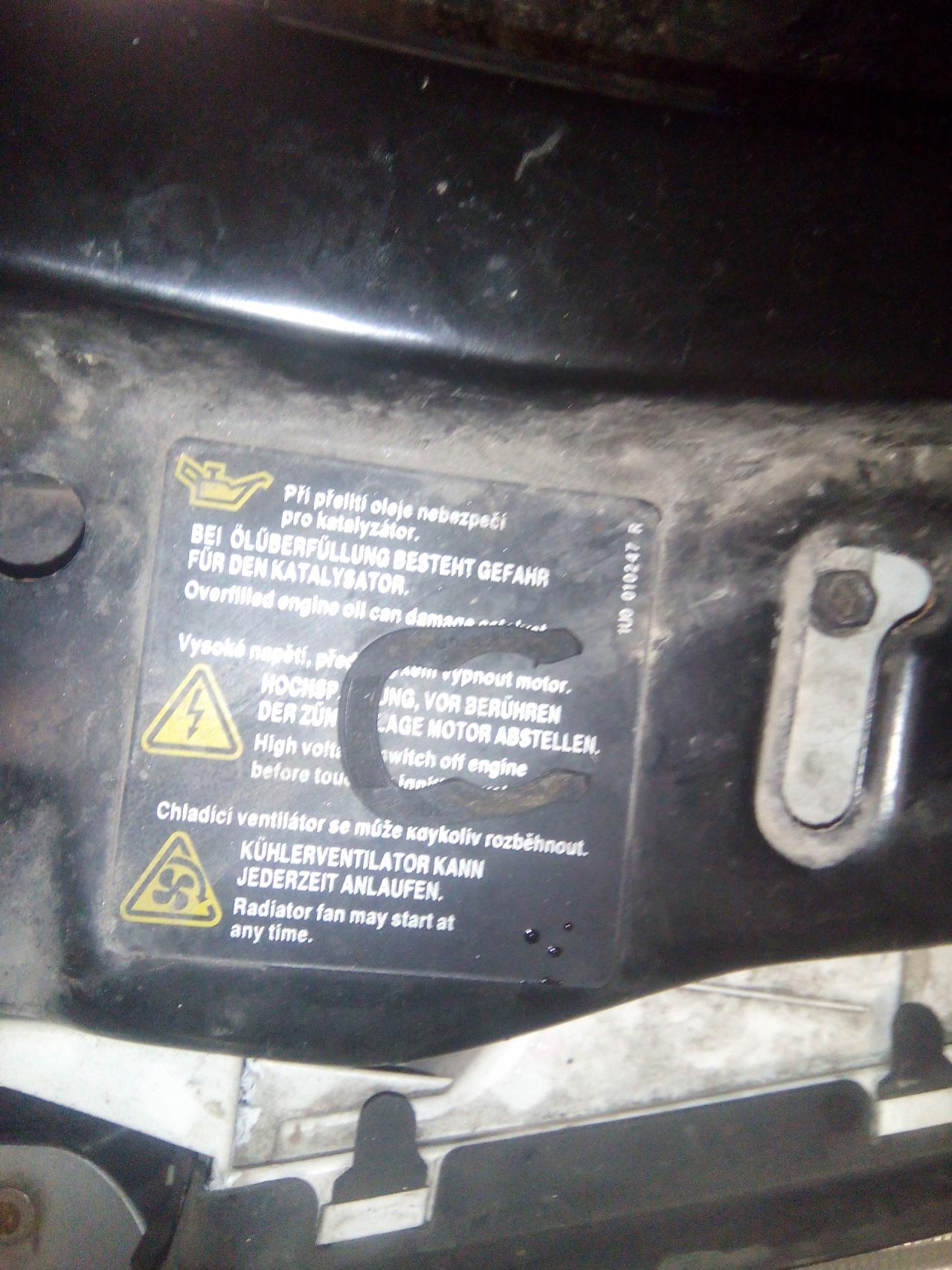

vycvaknem plastovou pojistku co zajištuje samotný čidlo teploty

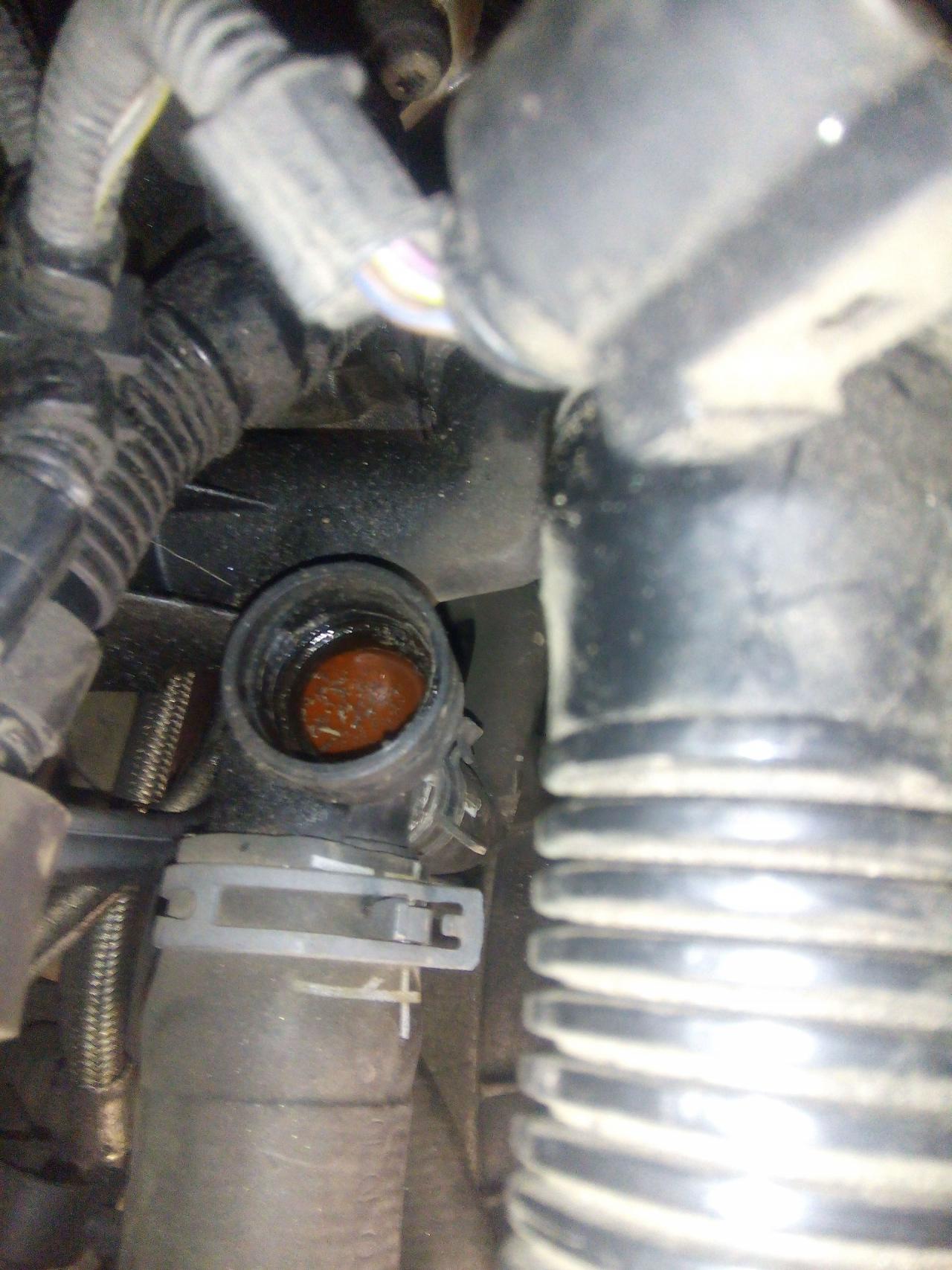

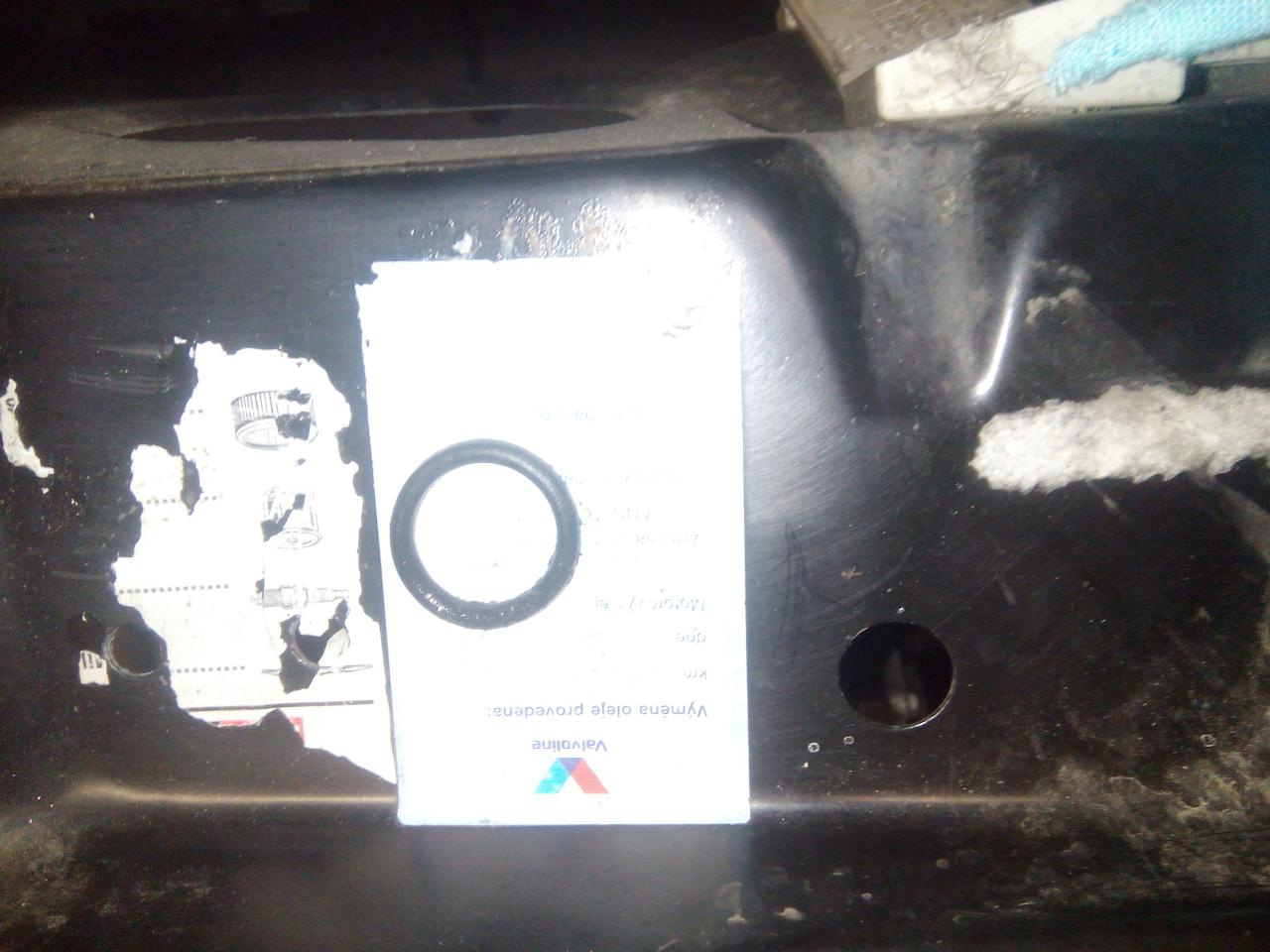

vyndáme čidlo teploty ven a vyndáme i těsnící kroužek

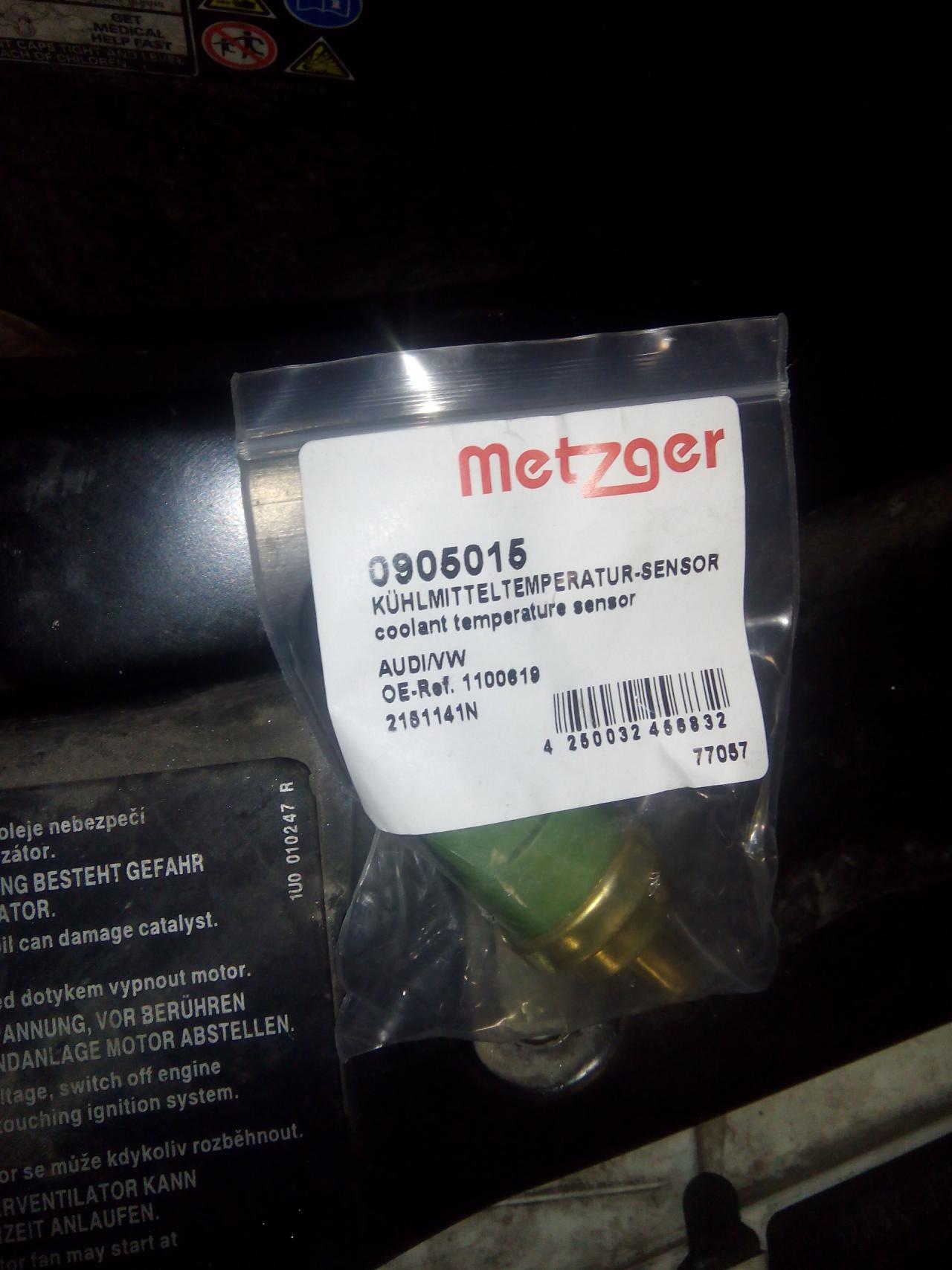

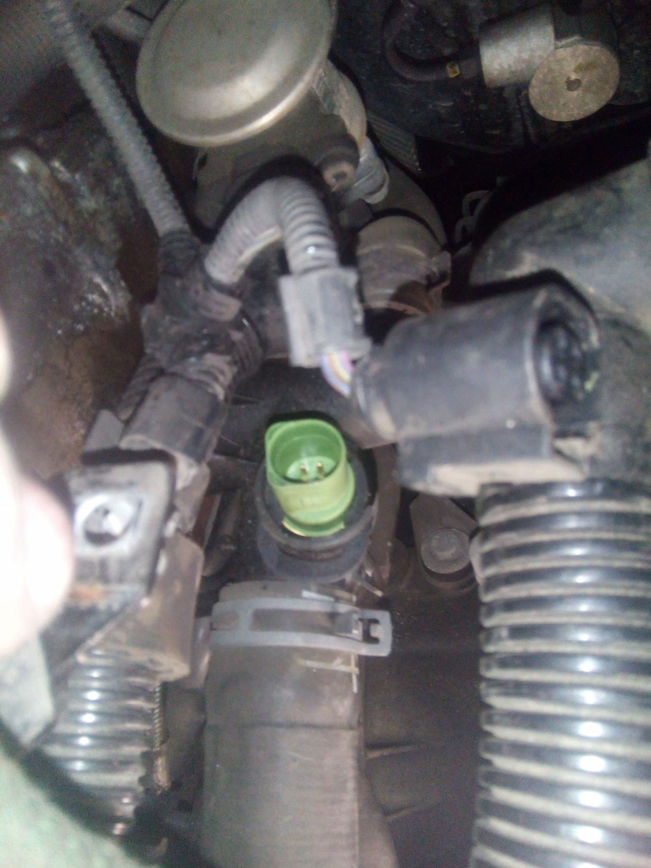

nandáme nové čidlo a nové těsnění a zajistíme plastovou sponou a nacvaknem konektor

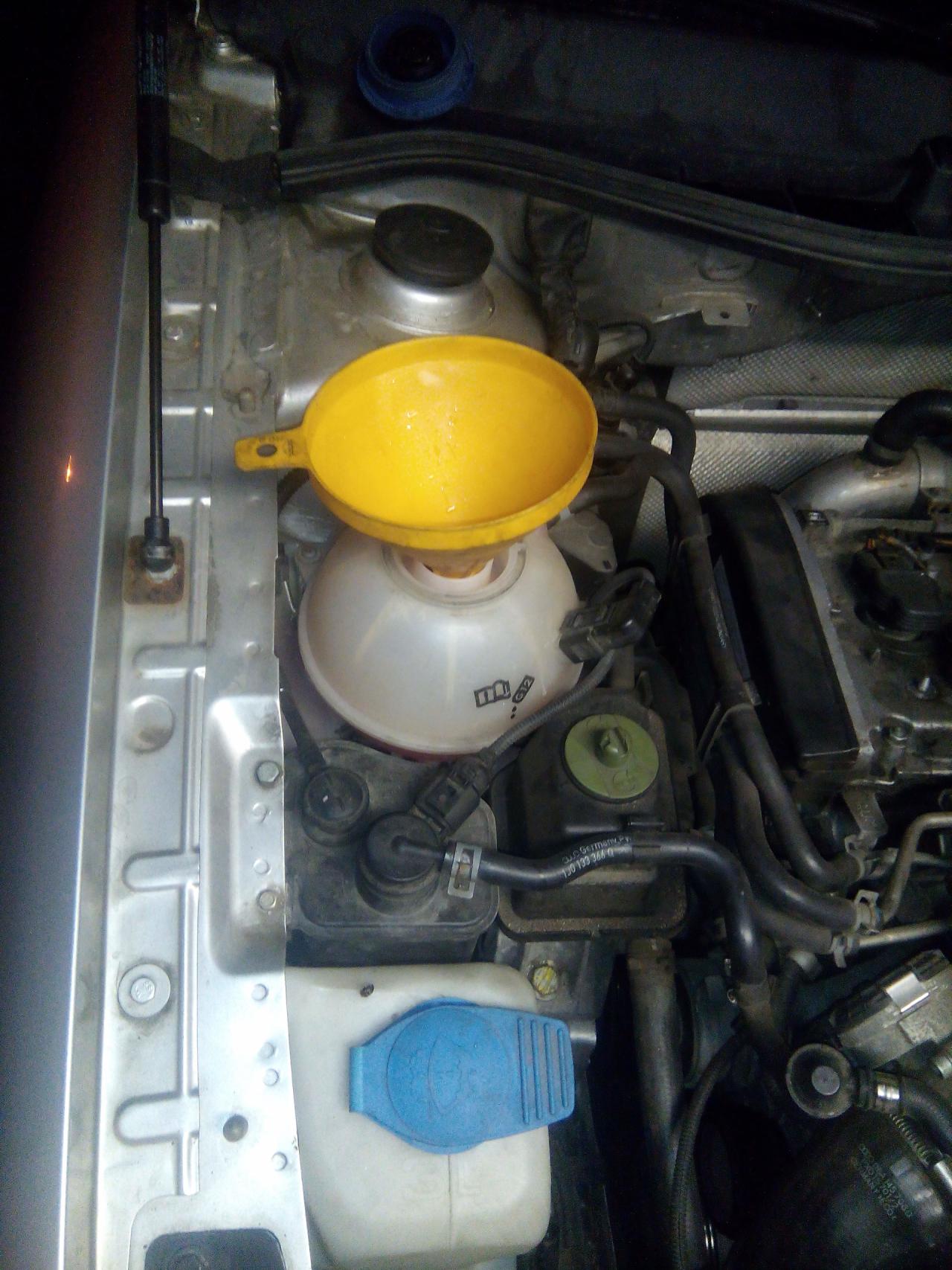

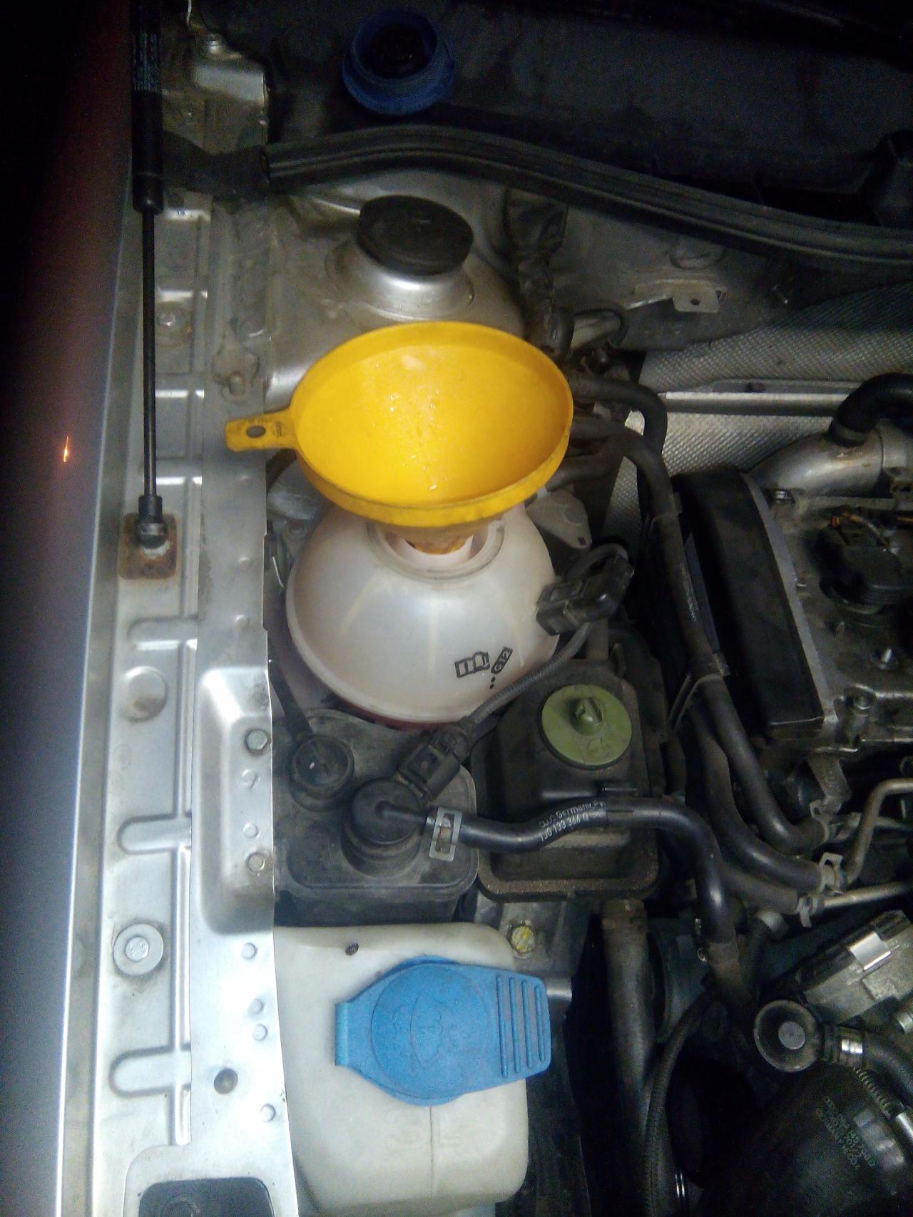

máme hotovo namontujem plastové kryty natočíme auto,ohřejem,dolejem chladící kapalinu a zavřem kapotu motoru
