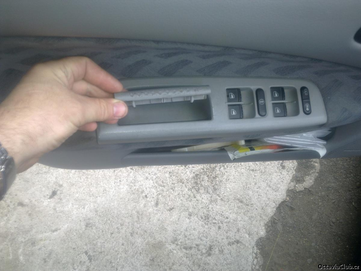

otevřít dveře z madla vycvaknout tu umělohmotnou pojistku a opatrně za pomoci plochého šroubováku vypáčit ven panel s přepínači,dále ho odpojíme z konektoru a dáme stranou
