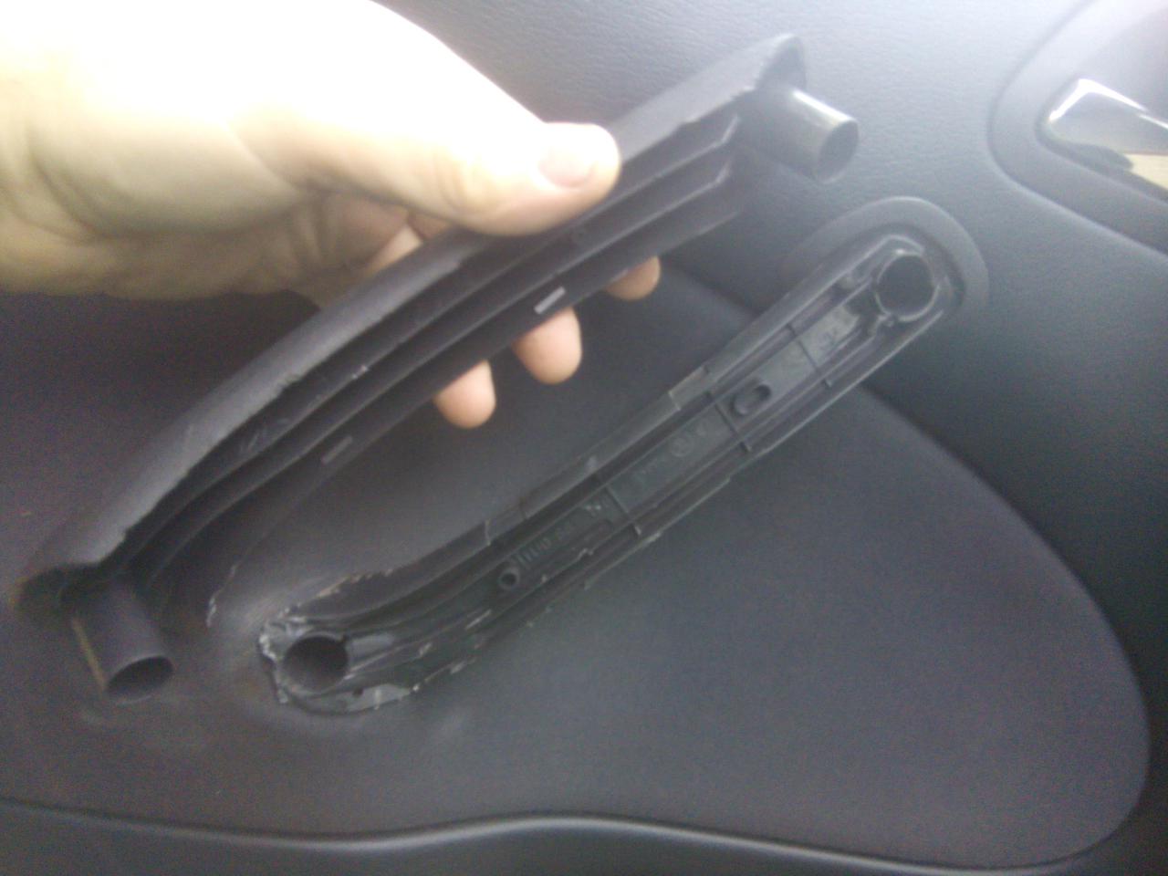

povolíme šroubek viz foto:
dále vycvaknem krytku madla a povolíme oba šrouby
