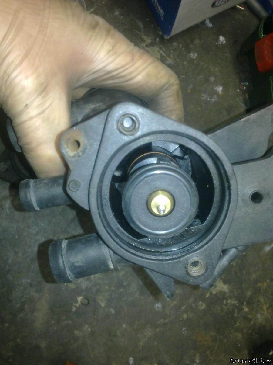

vyměnil sem si na felicii 1.6 domek termostatu poté co mi ten původní praskl dal sem tam nějakou druhovýrobu vzhledem k tomu že originál byl drahej a po pár km nastal problém nechtěla držet teplota a neustále padala až k 50 stupnům. :x

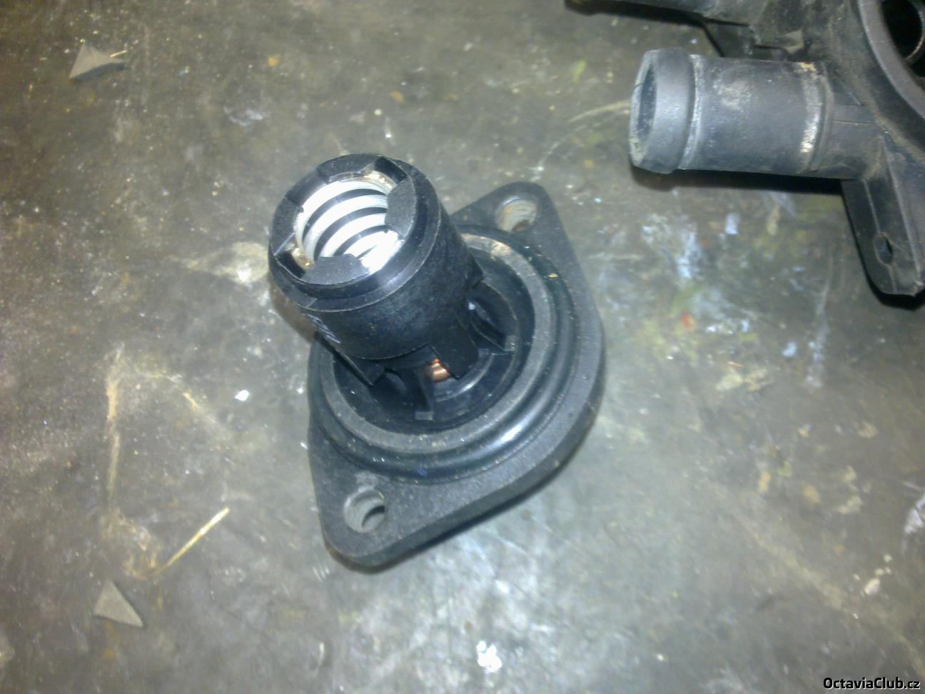

začal sem skoumat proč termostatem to nebylo skusil sem další 3 a výsledek stejnej čidlo teploty i budík vše o.k. nakonec sem přišel na to že ten termostat v domku netěsní je volnější a voda protéká okolo víka termostatu :|
tak sem nad tím chvíli přemýšlel a poměrně velmi jednoduše to vyřešil :idea:
tady je návod pro ty jenž by se setkali se stejným problémem: demonstrováno na sundaným domku termostatu:

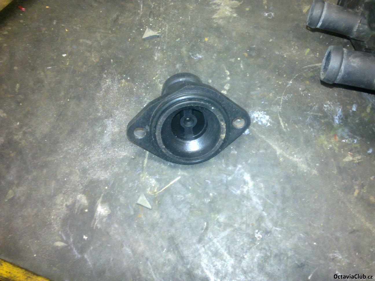

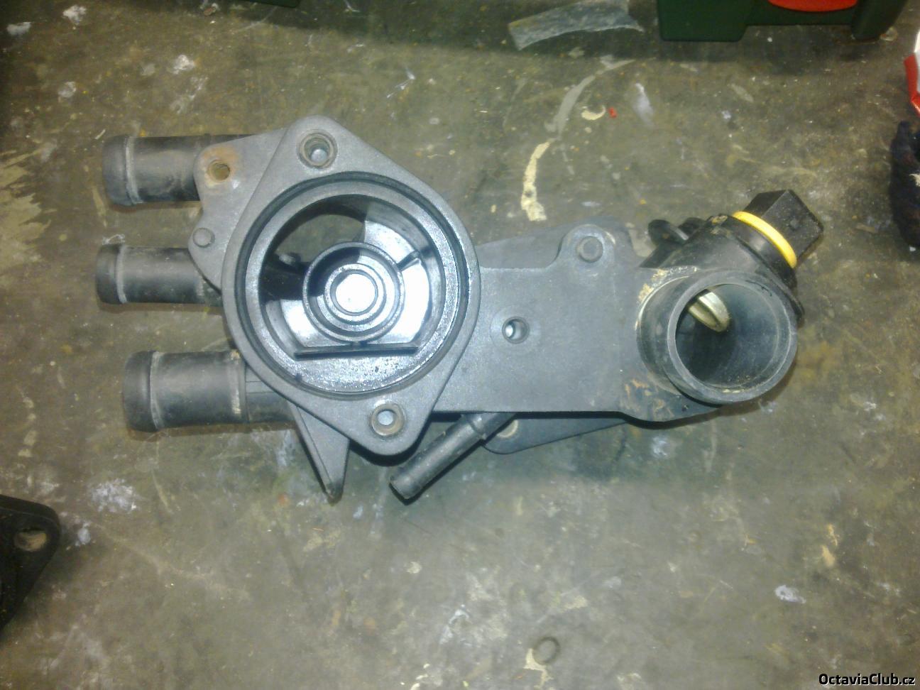

upustit vodu,odšroubovat víko termostatu to pro jistotu skontrolovat zda neni nák poničená ta přepážka uvnitř víka a vyndat termostat

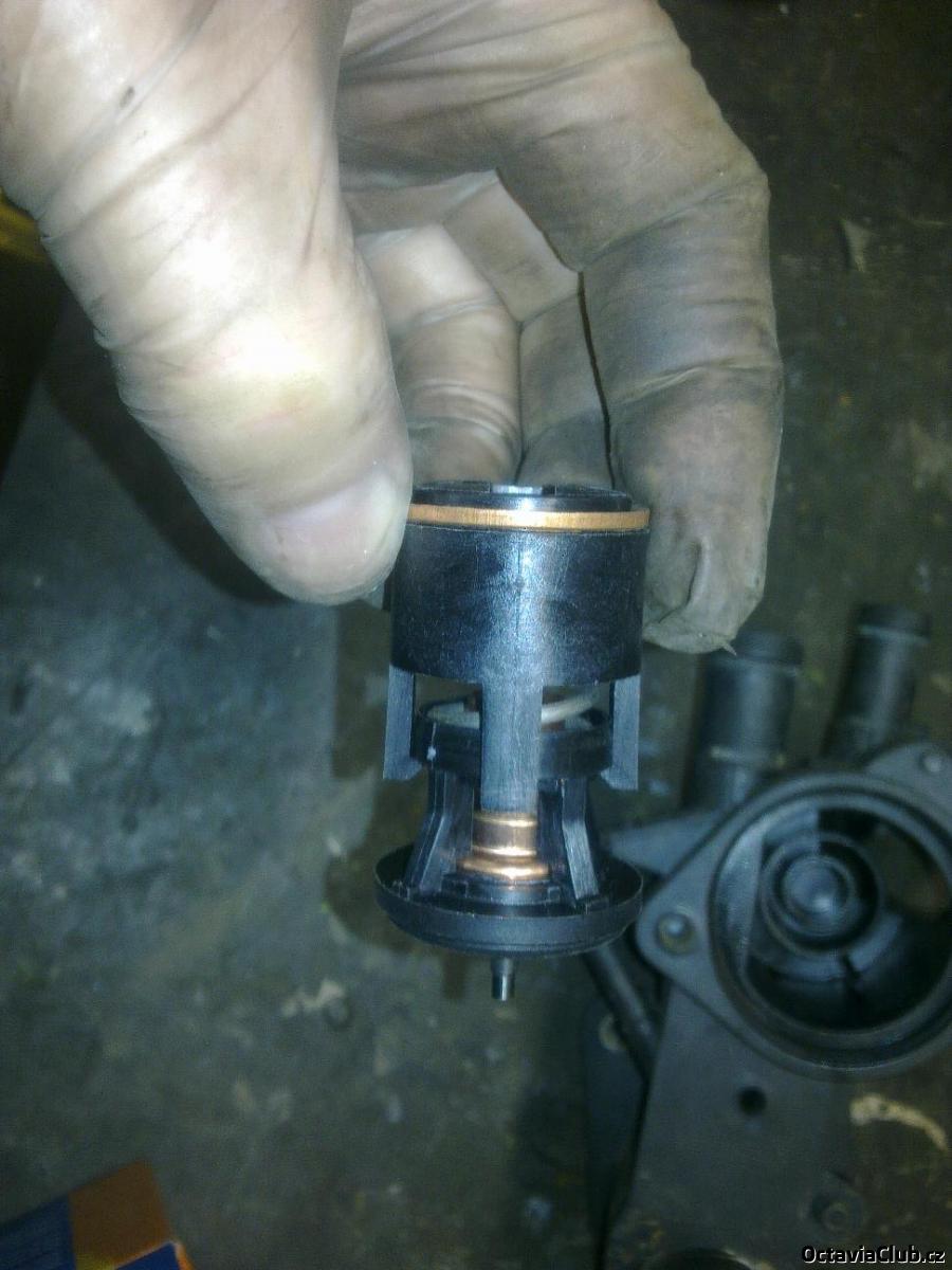

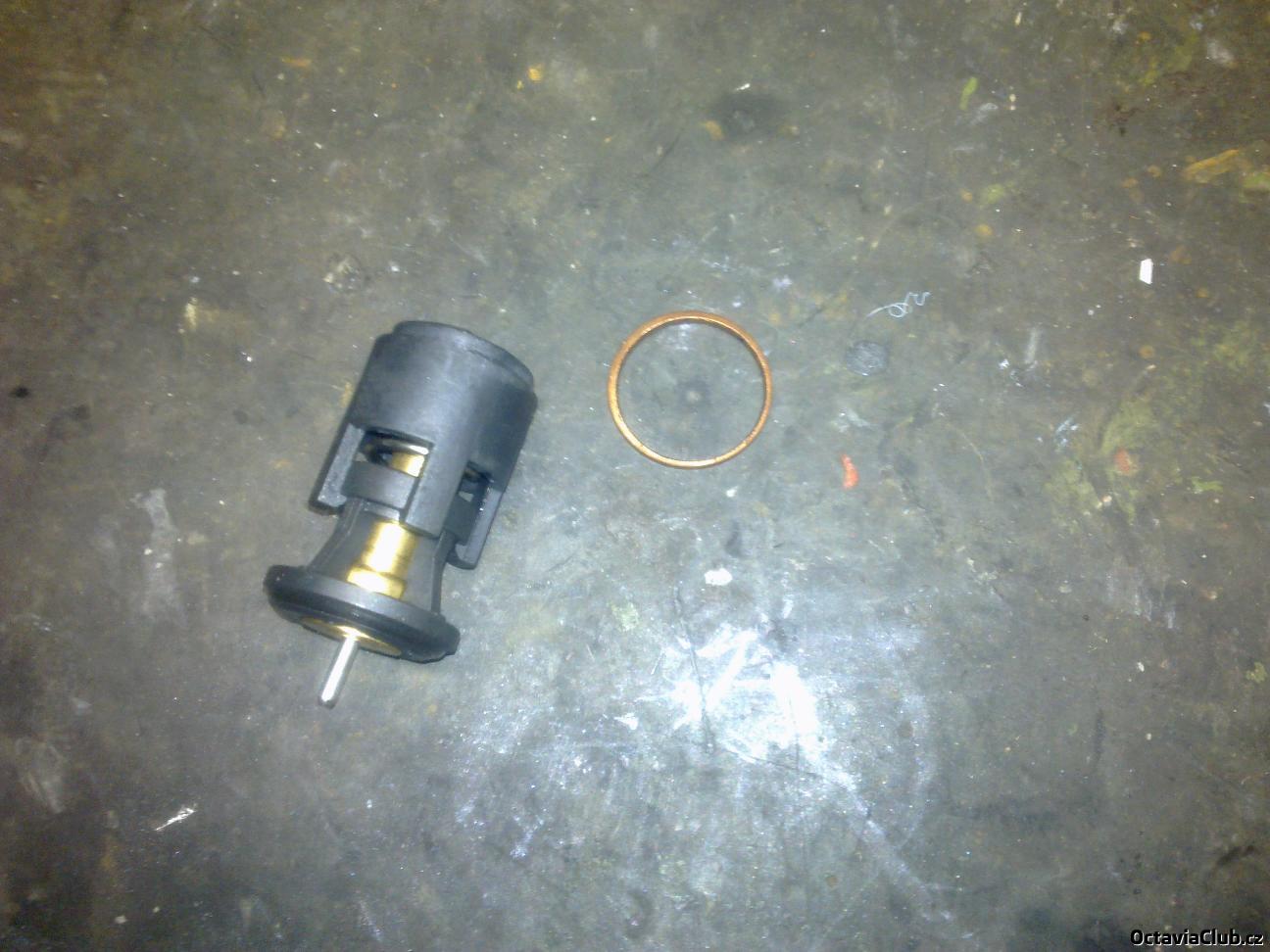

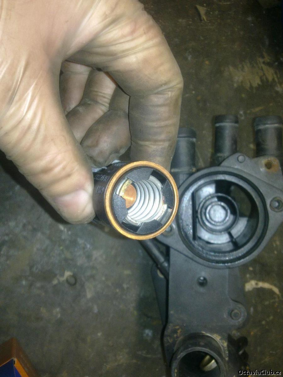

poté sehnat měděnou podložku o rozměrech 30mm venkovní rozměr,26mm vnitřní rozměr a síla podložky 2mm

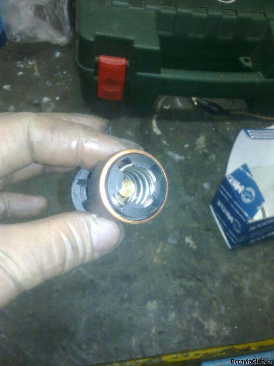

podložku navlíknem na spodní část termostatu
a termostat vrátíme zpět do domku

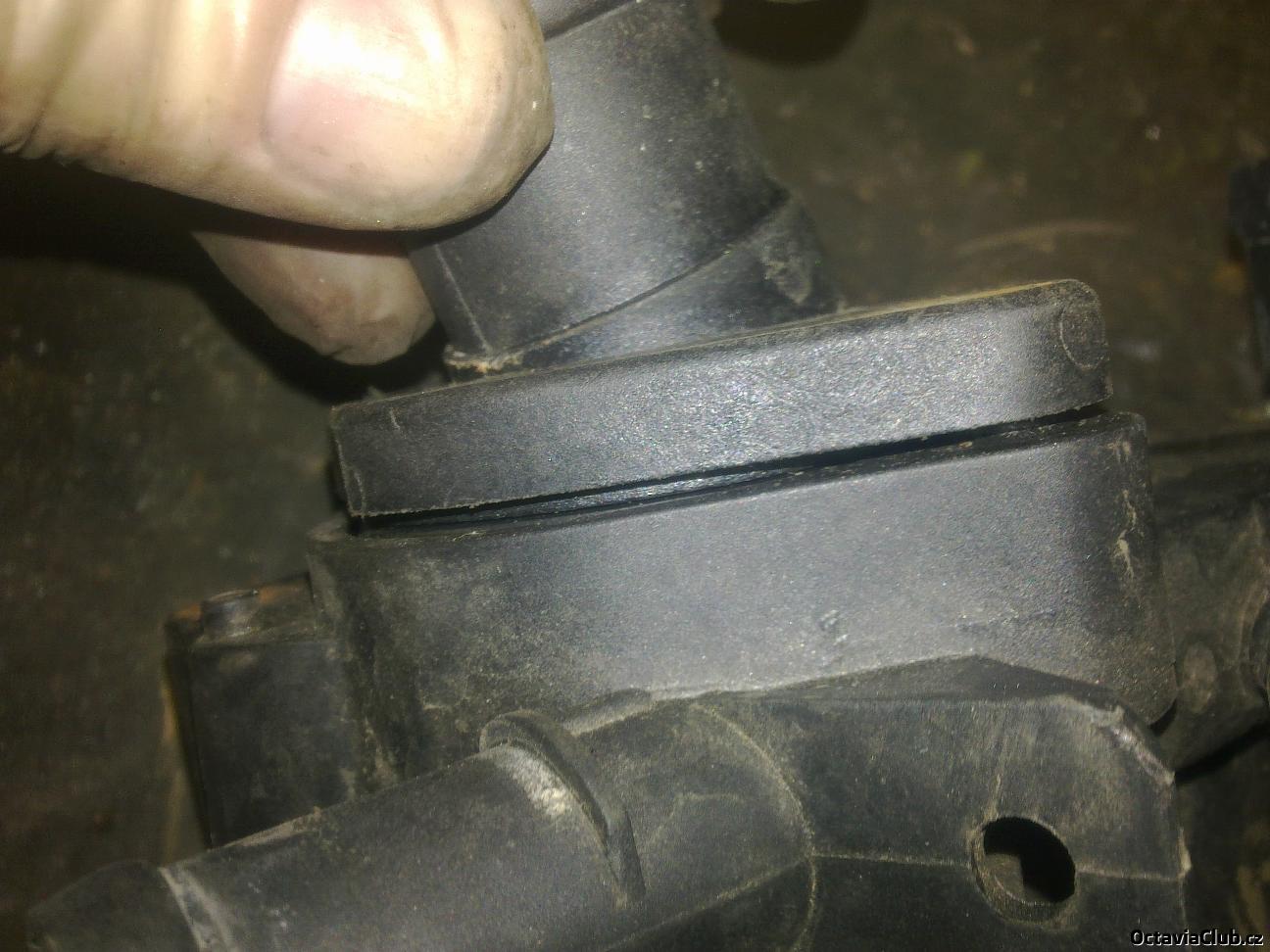

poté přiložíme víko termostatu nesmíme se leknout že to nejde hned dorazit ůplně na doraz je tam menší mezera viz. foto
je to důkaz toho že tam ten termostat už nebude navolno :idea:
na víko zatlačíme silou v podstatě trochu přetlačíme tu pružinu termostatu a uchytíme na oba šrouby doplníme vodu a jedem ´ :idea:
po této ůpravě již teplota vody nekolísá teploměr se drží zlehýnka nad půlkou a auto nádherně topí najeto přibližně 300km a žádný problém :idea:
vše sem ještě kontroloval digitálním teploměrem a supr :thumb: :-)
